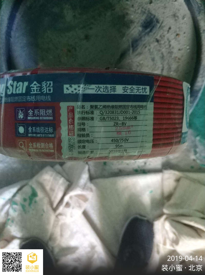

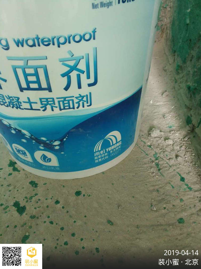

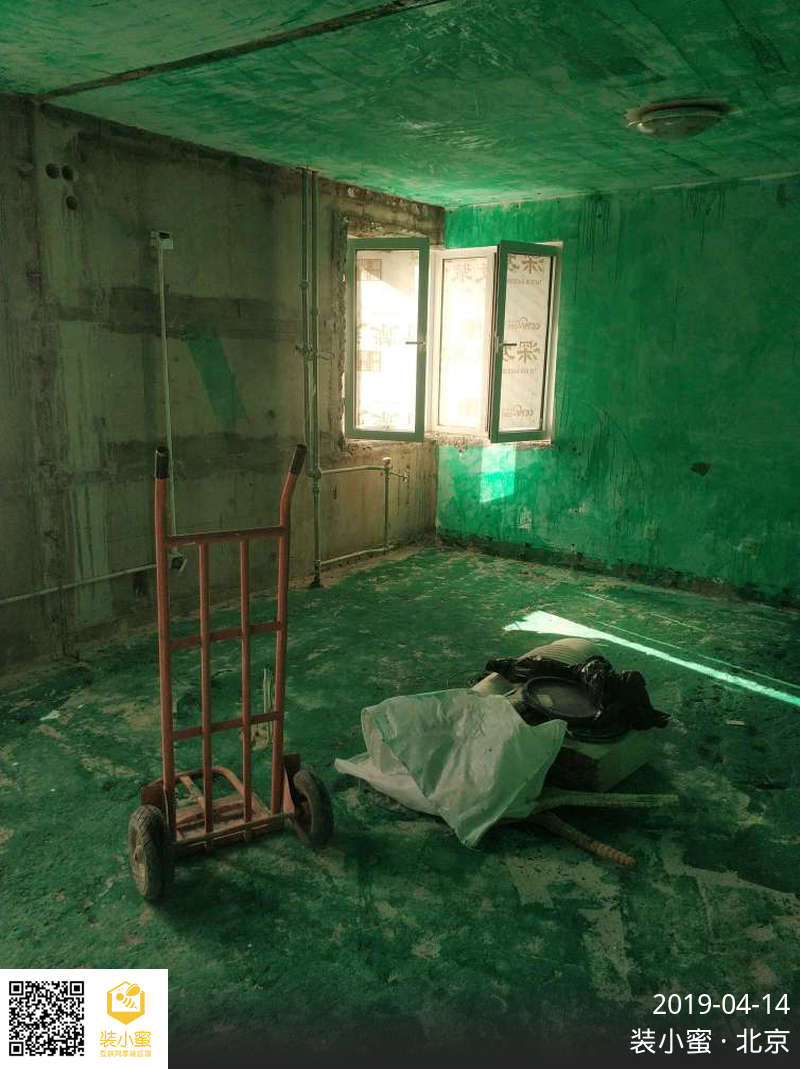

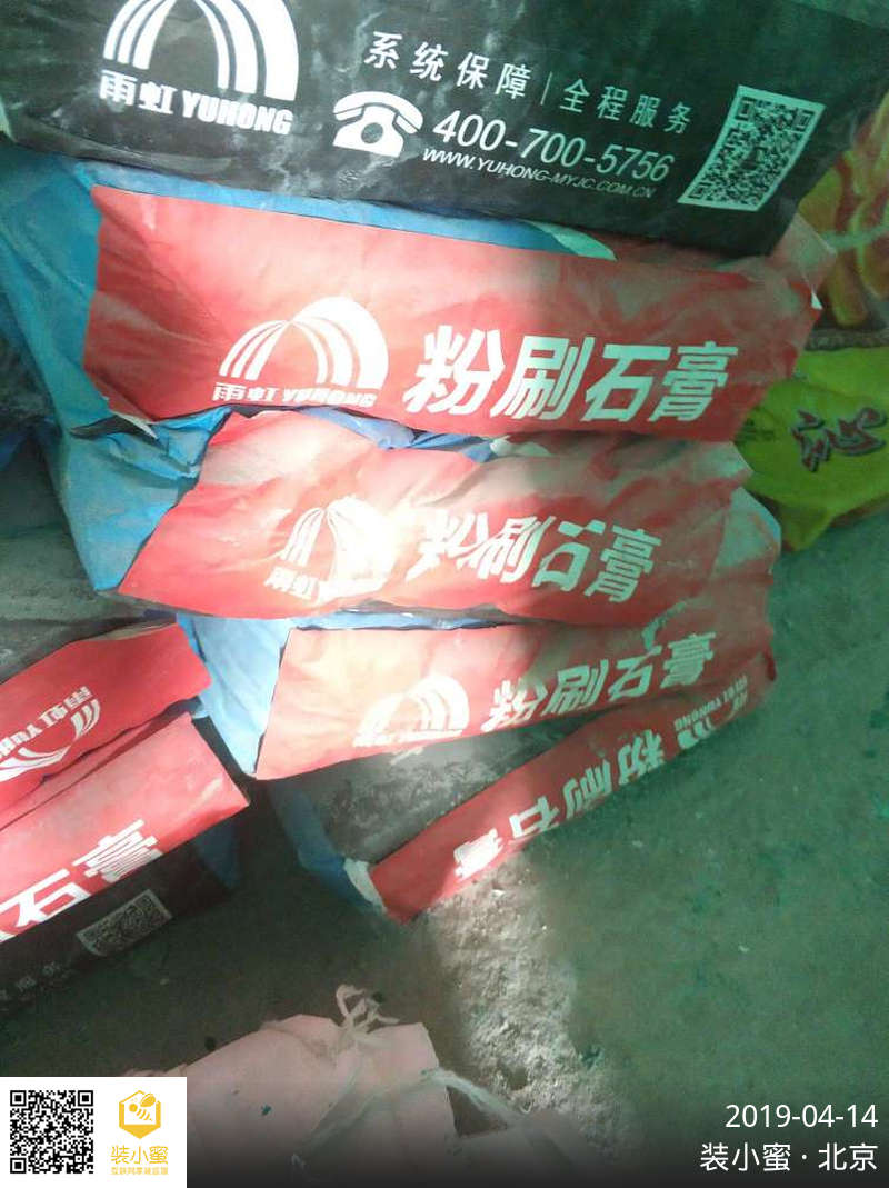

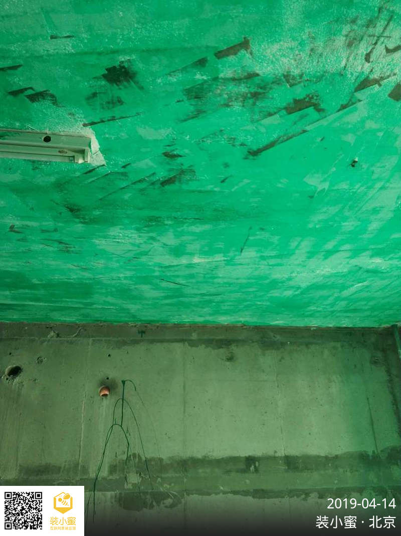

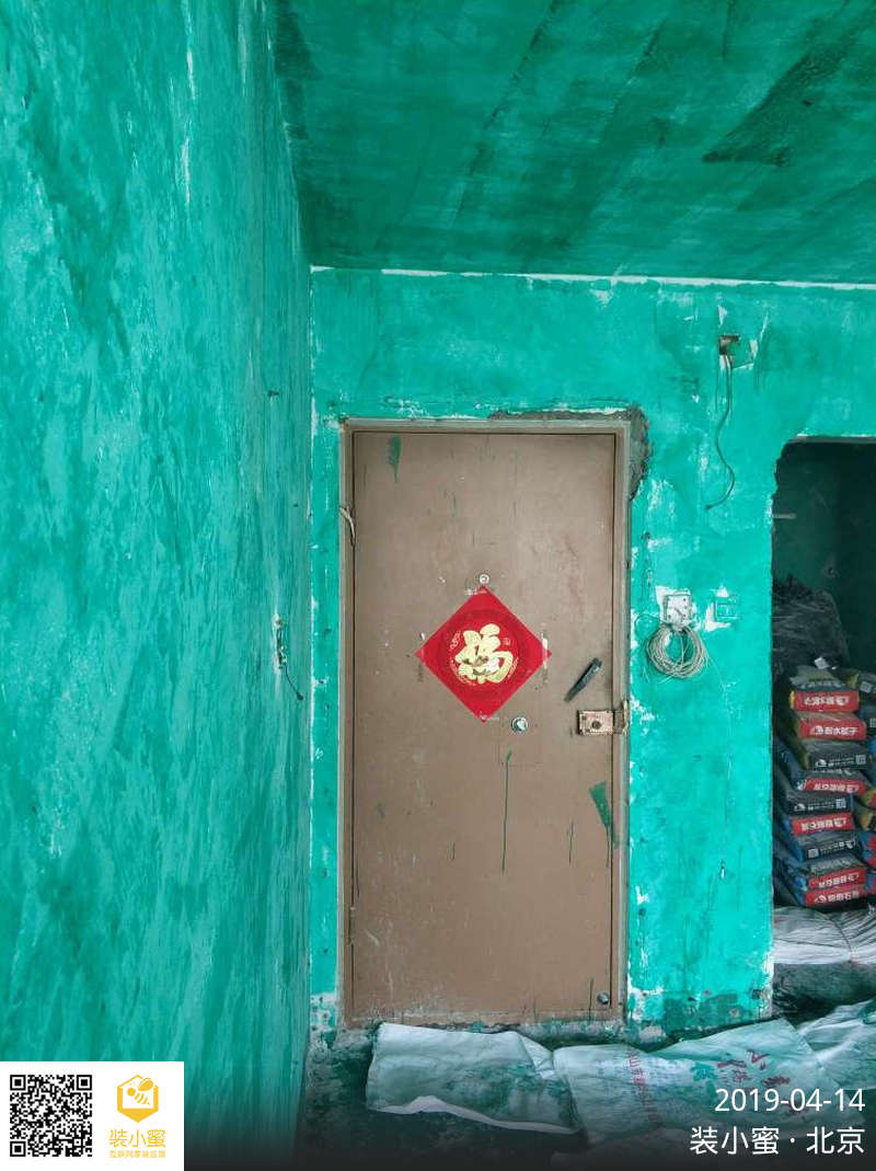

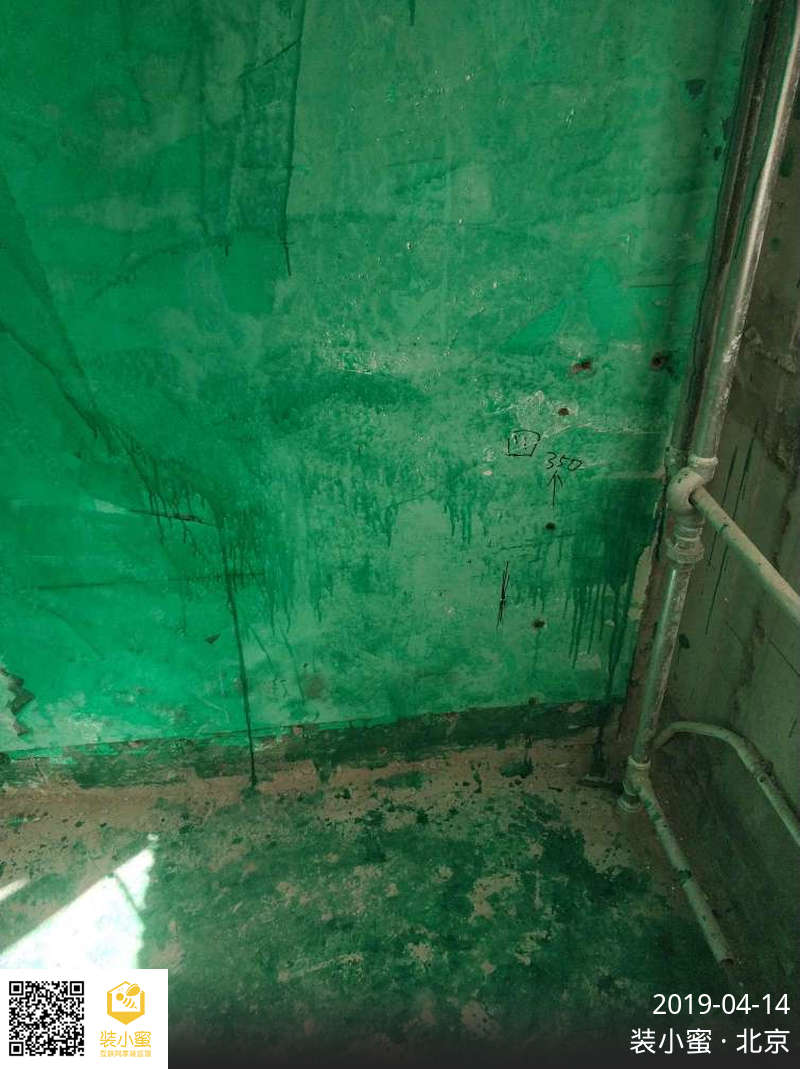

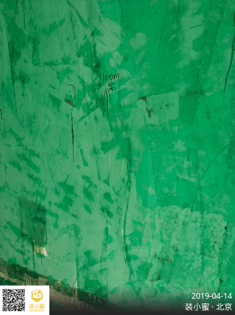

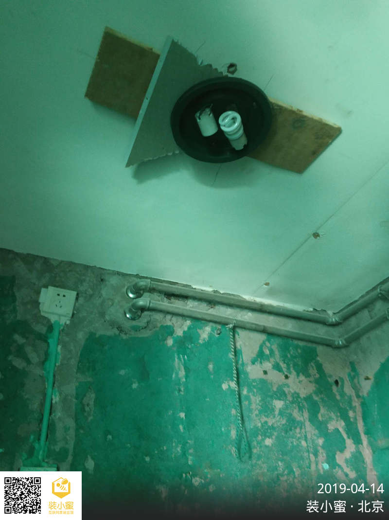

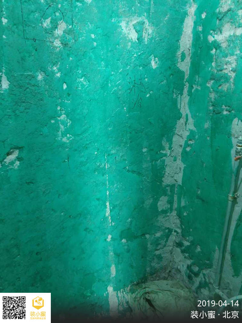

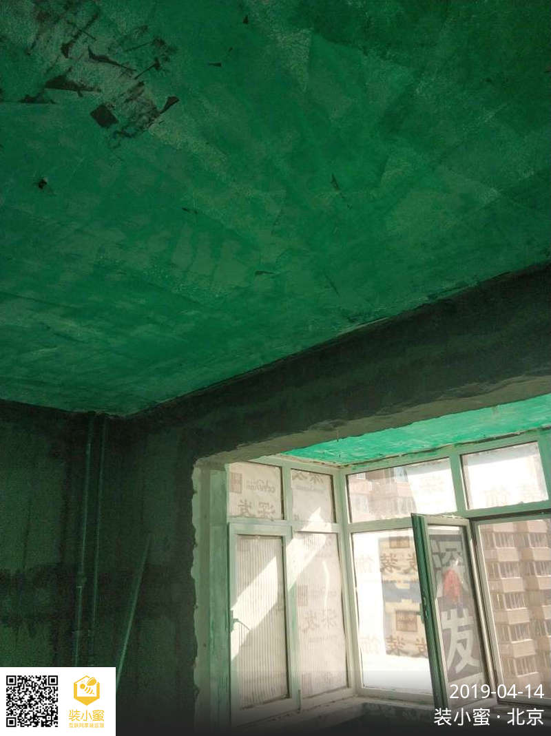

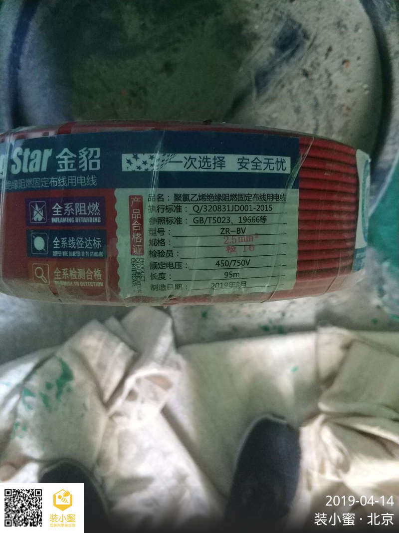

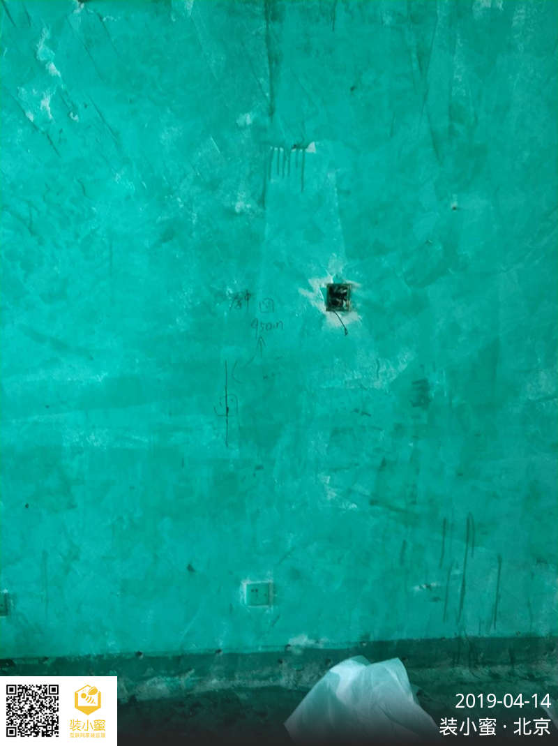

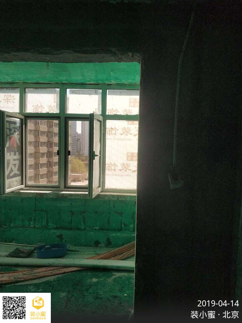

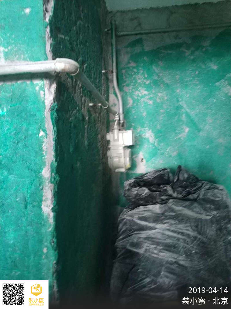

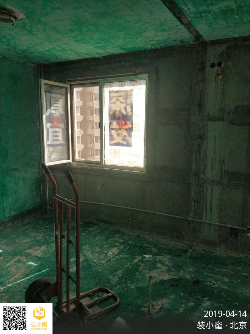

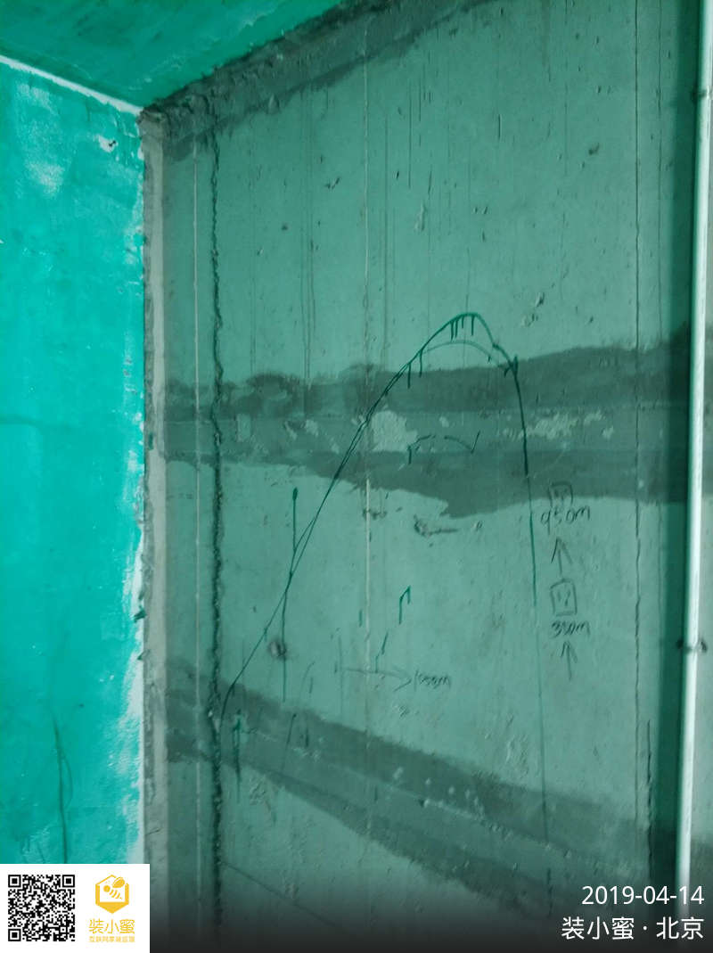

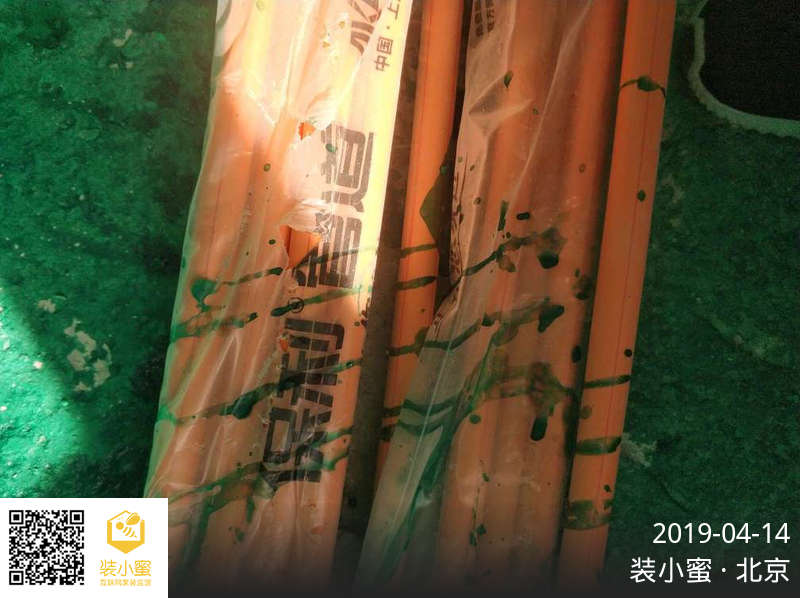

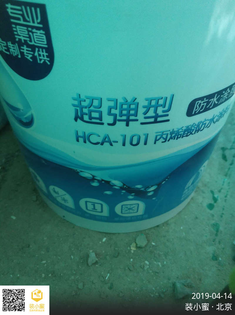

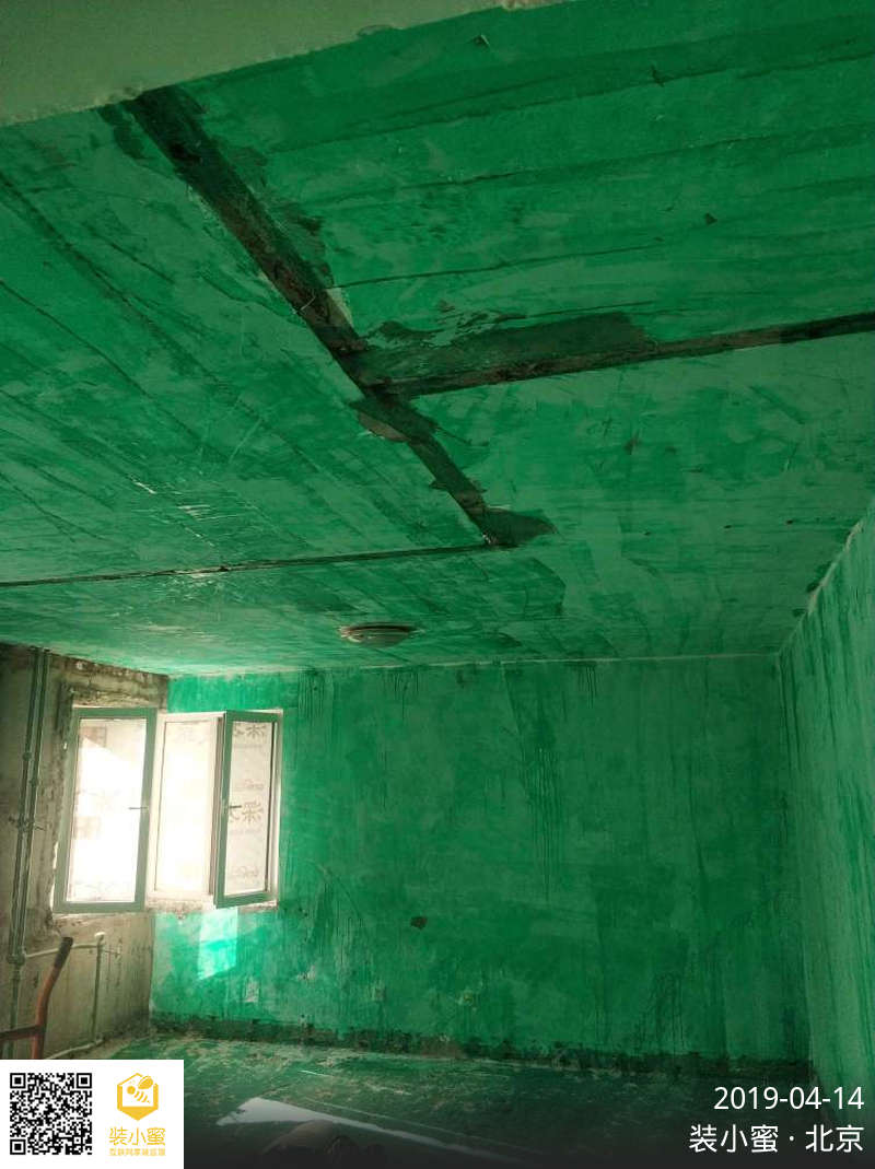

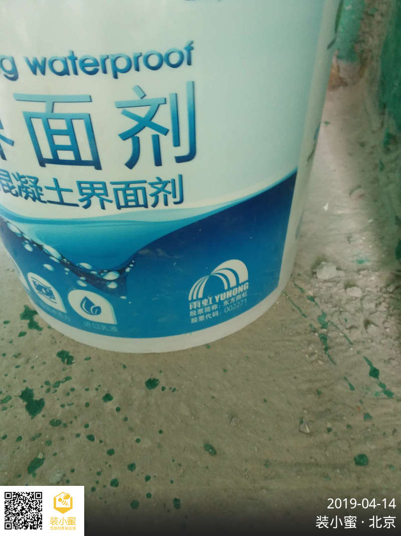

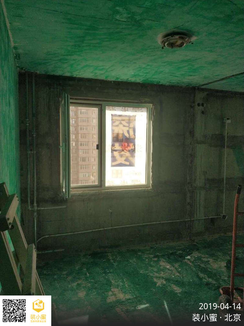

室内拆除己完成,部分水电材料己进场。今天上门进行水电定位,确认最终施工方案。现场材料为保利水管、保利爱康电管、雨虹防水、粉刷石膏、耐水腻子及雨虹界面剂。水电施工估计需要7天时间能够完成。

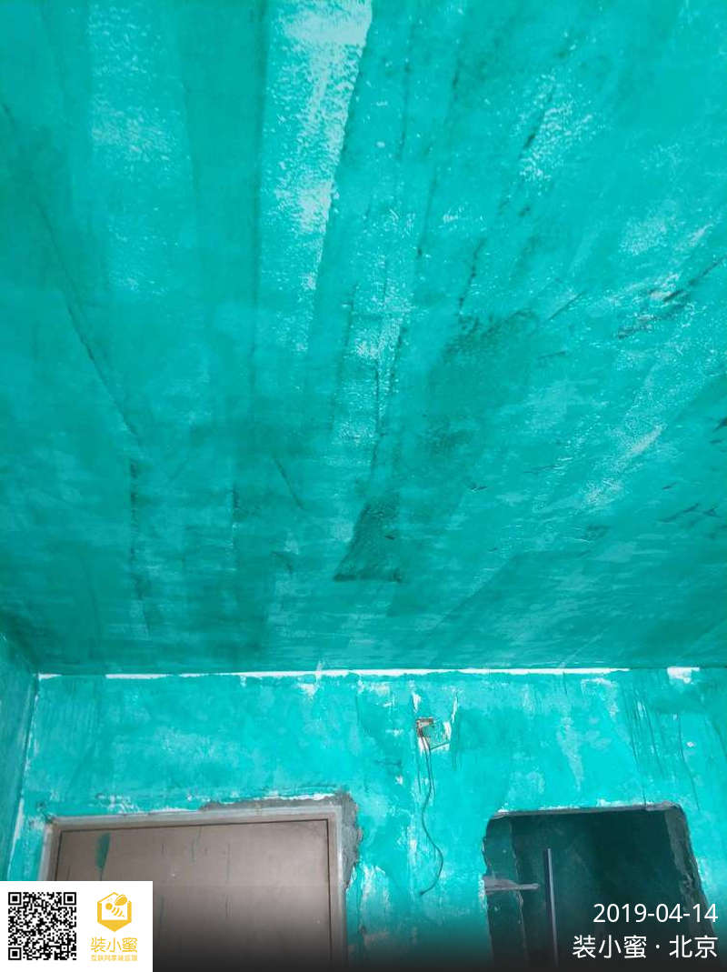

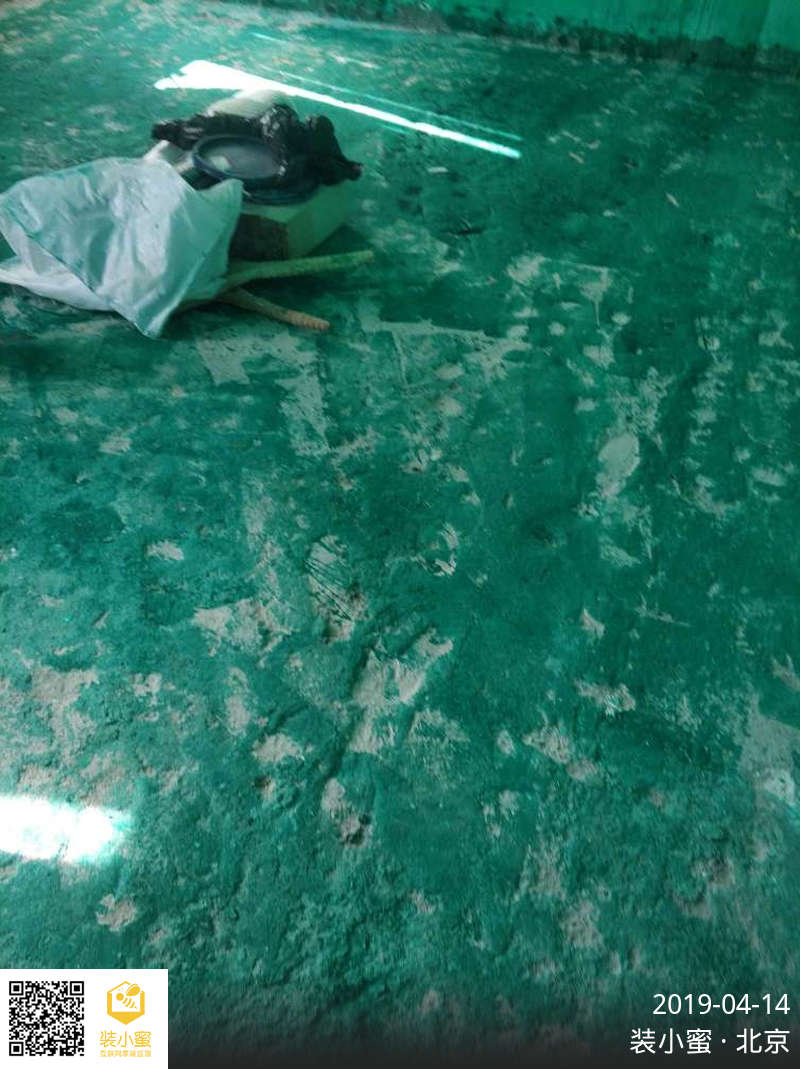

1点位定完后,建议客户要求工队做出预算,并签订水电协议。2水电施工注意事项己写墙面,并提醒工长注意遵守。3提醒工长建墙要加钢筋。4卧室过道有洗衣机,建议加刷防水。
水电改造完成,瓦工进场时客户就可以安排防盗门进场施工。

给水点位置与水管安装方案确定,可以实施
PPR水管
电线

防水涂料
界面剂
