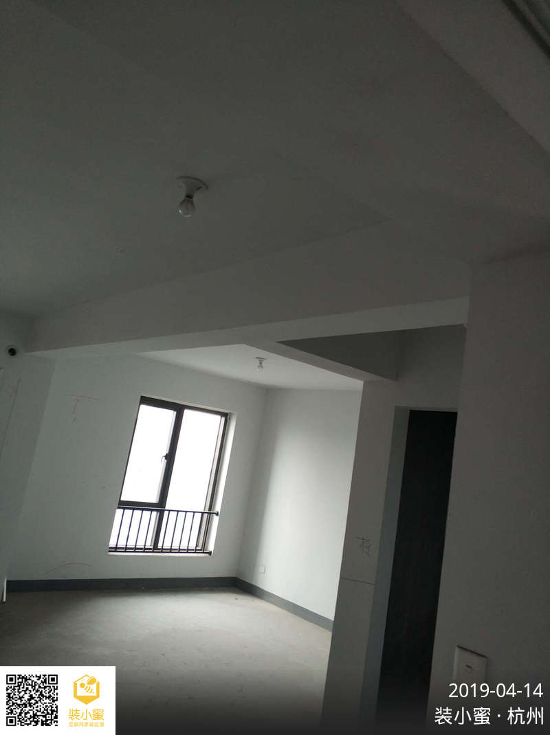

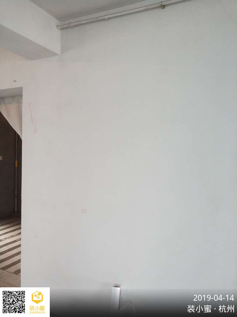

1、空鼓:厨房墙面一处,卫生间一处,其他九处,地面空鼓两处。现场已标记。

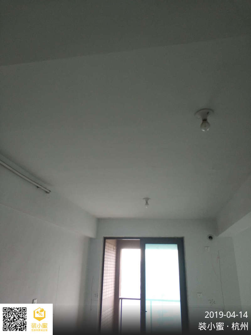

2、南卧室顶面有渗水痕迹,有开裂。
3、墙顶面有多处开裂,起壳等现象。
4、入户门表面有缺陷,有磕碰痕迹。
5、部分阴阳角不垂直。
6、阳台移门推拉不灵活。
7、南阳台设备平台南墙面有渗水痕迹。
以上问题已与客户,施工方对接。
