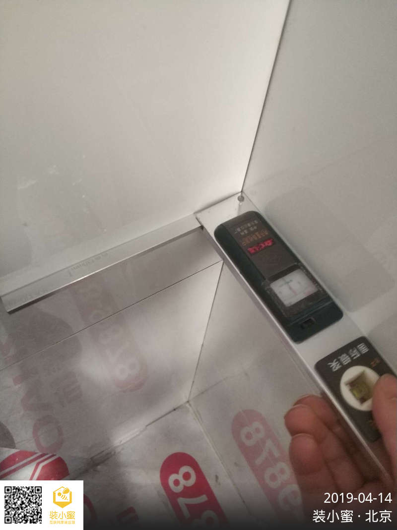

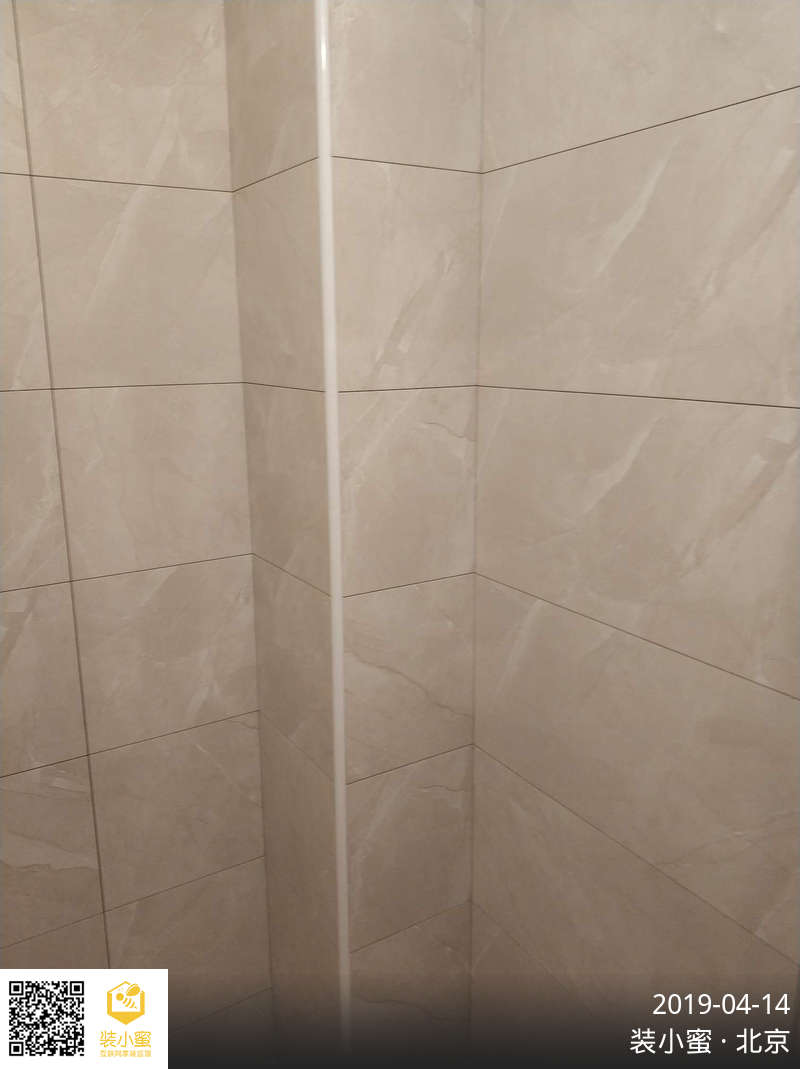

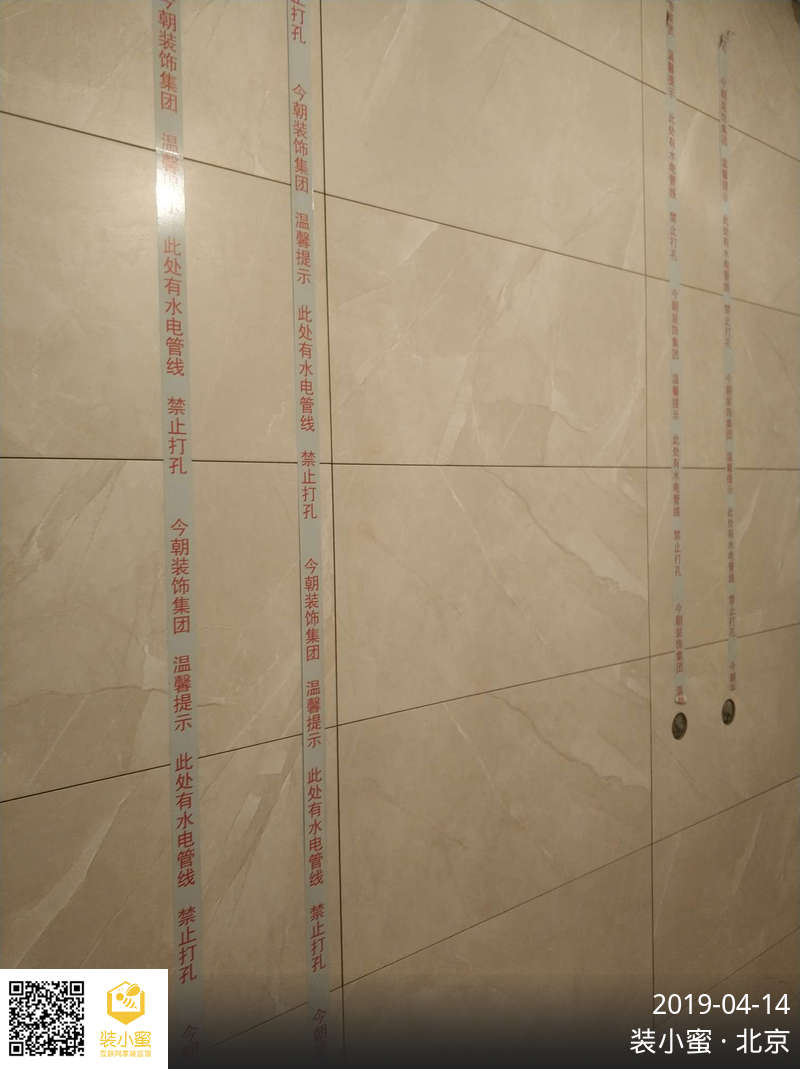

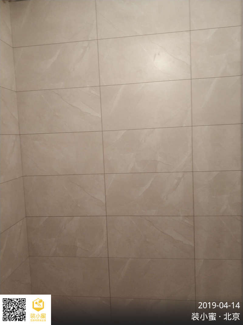

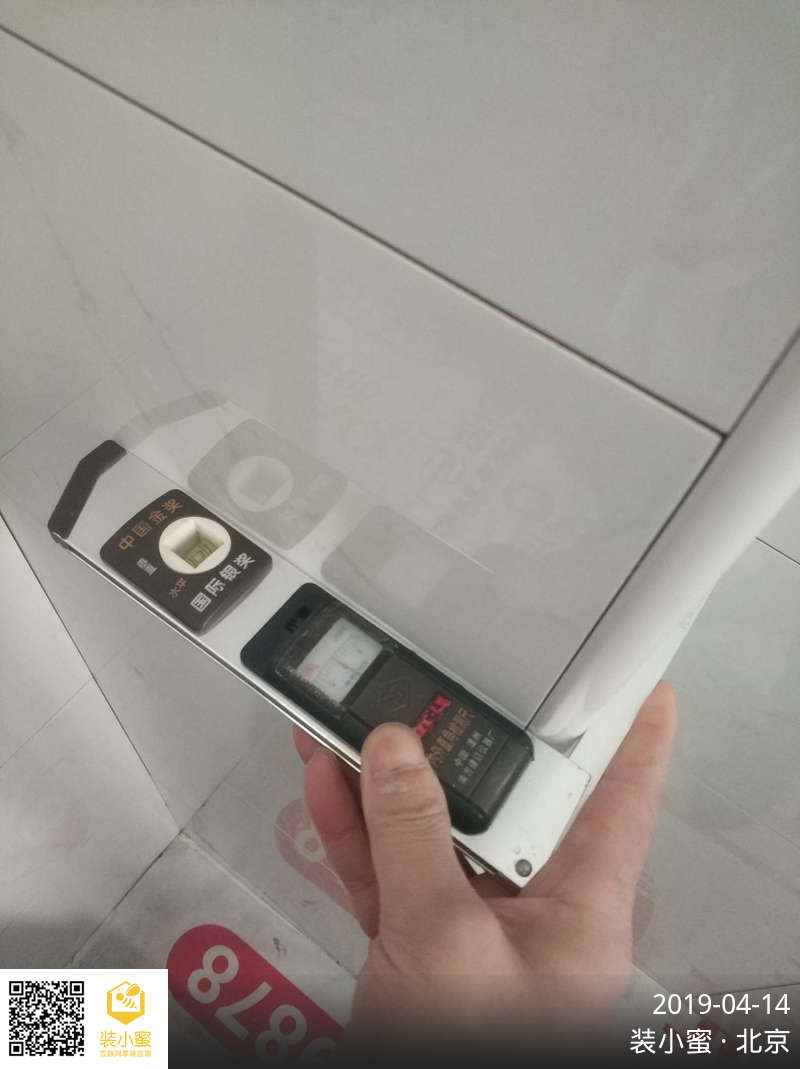

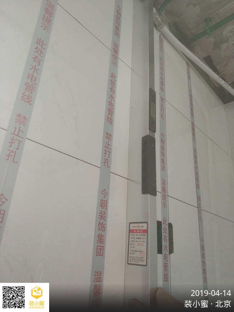

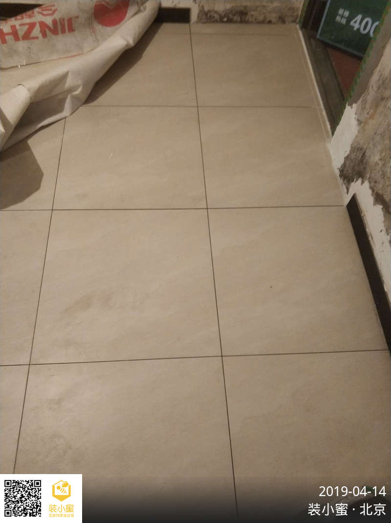

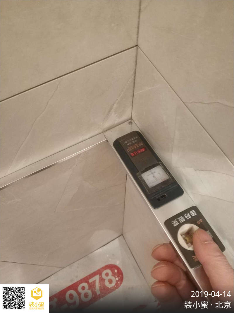

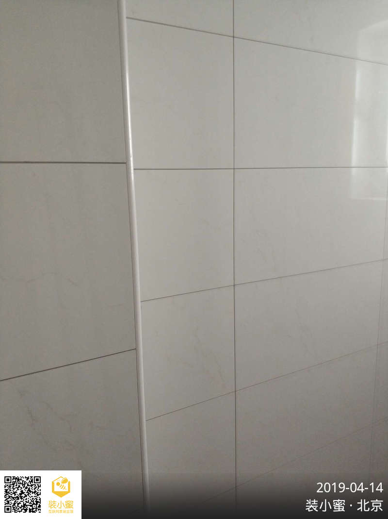

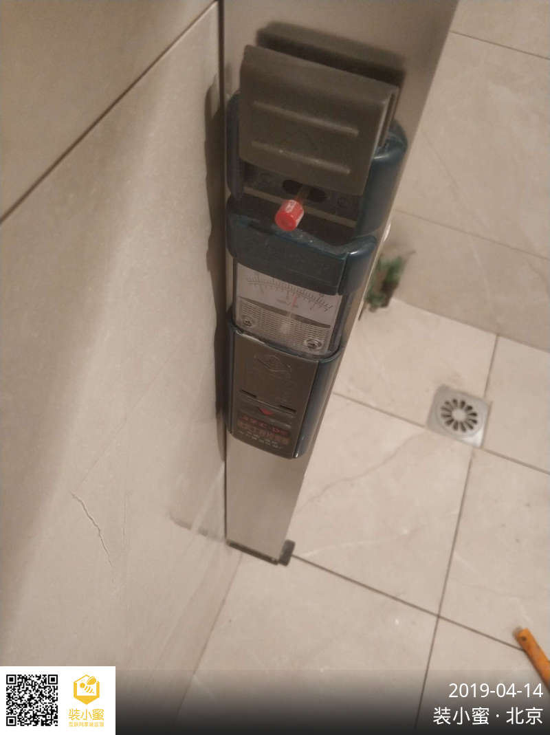

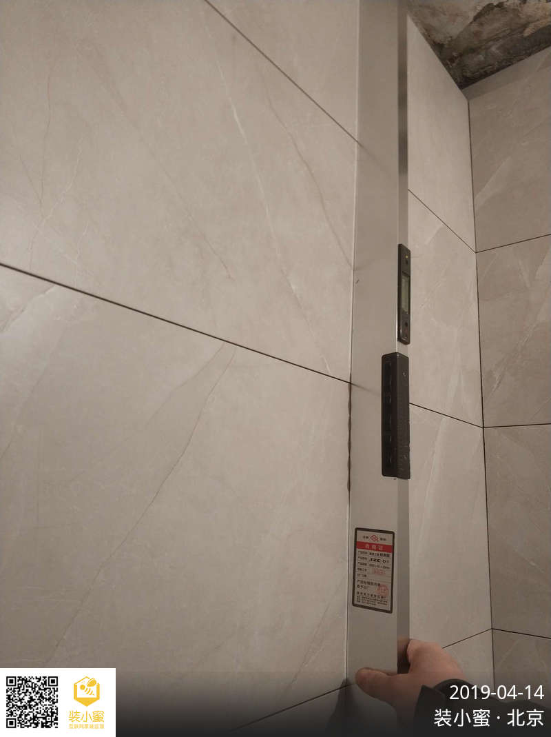

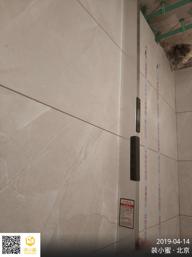

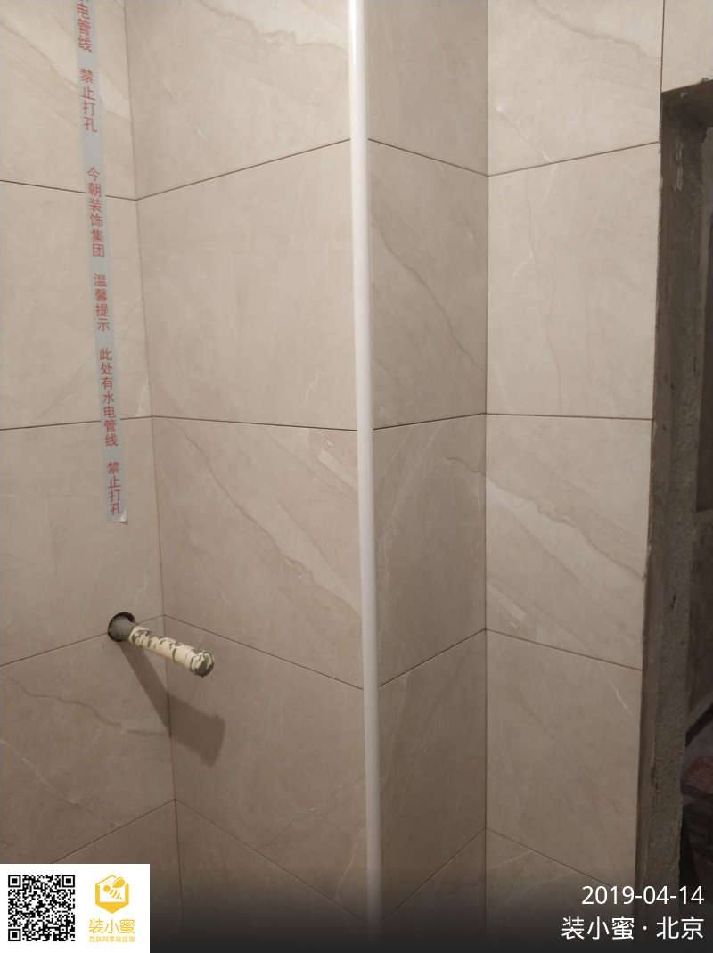

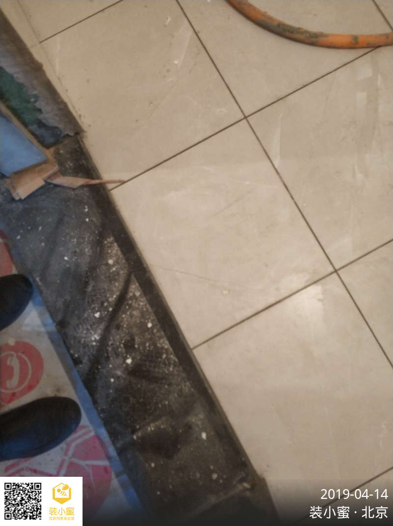

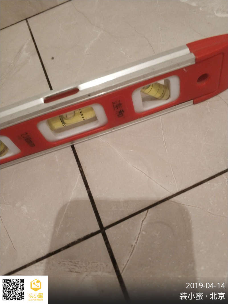

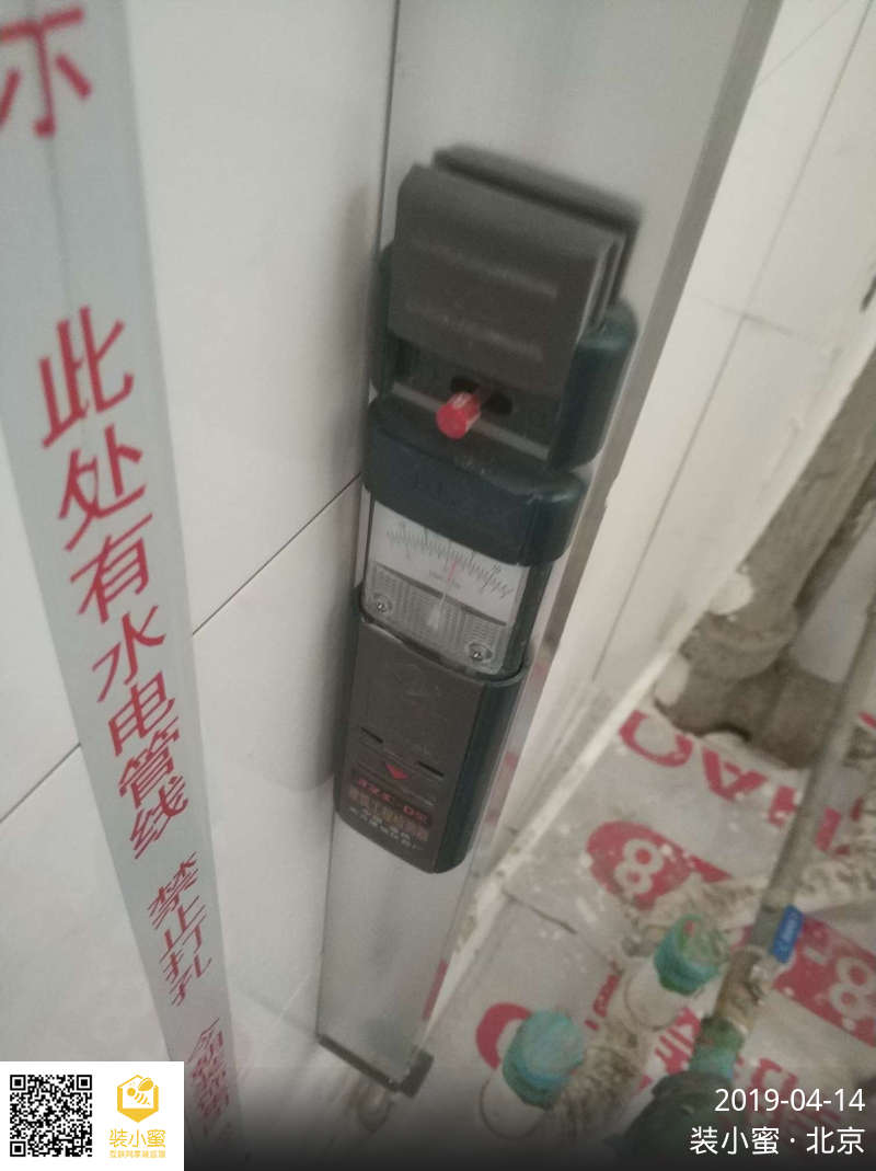

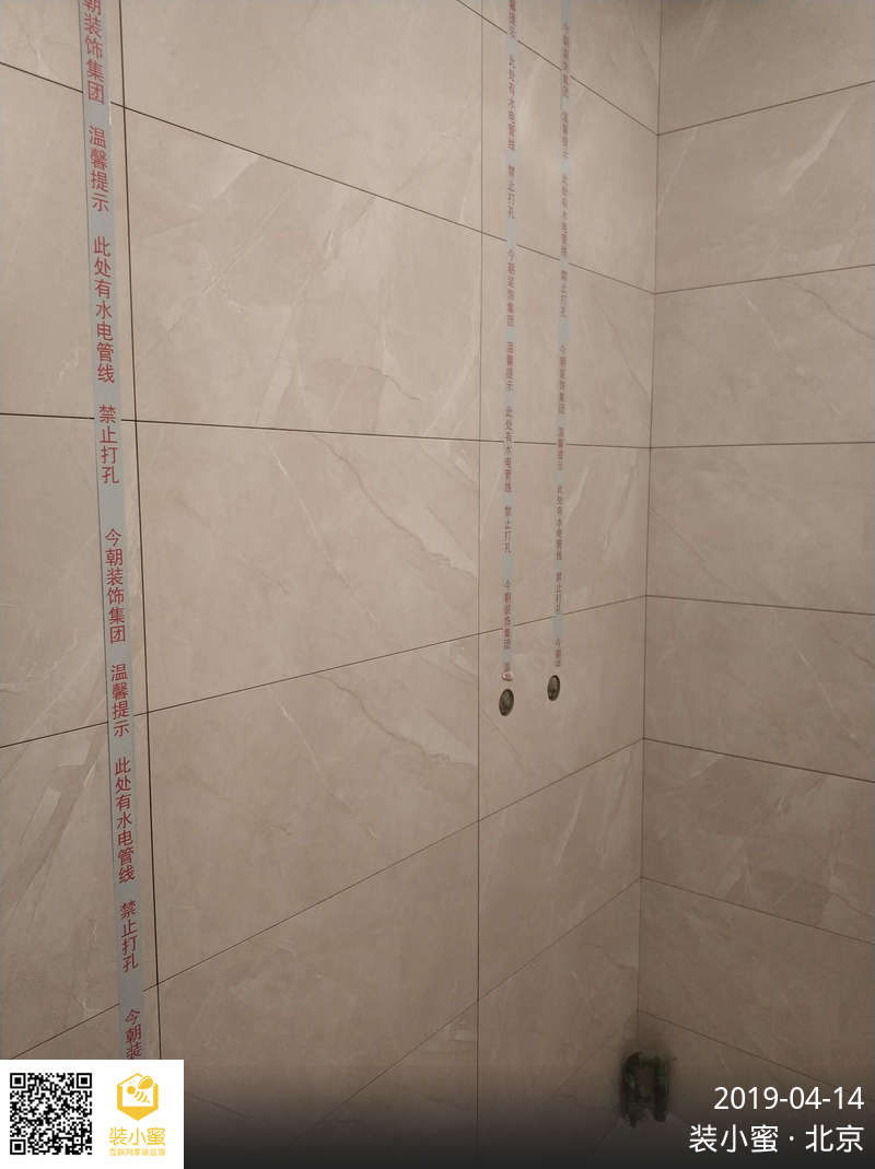

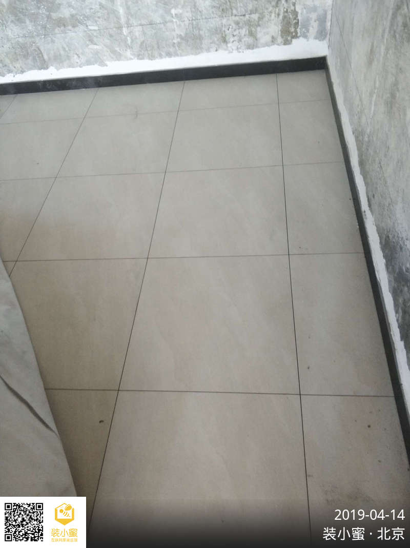

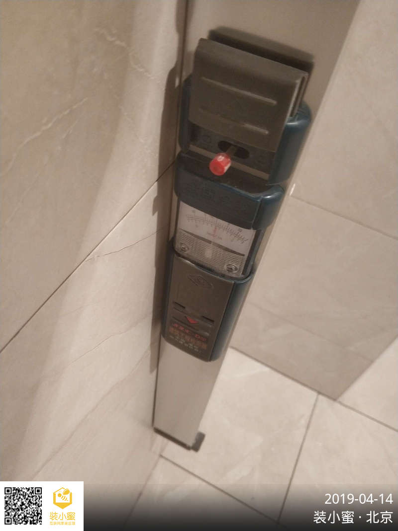

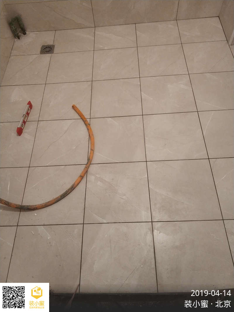

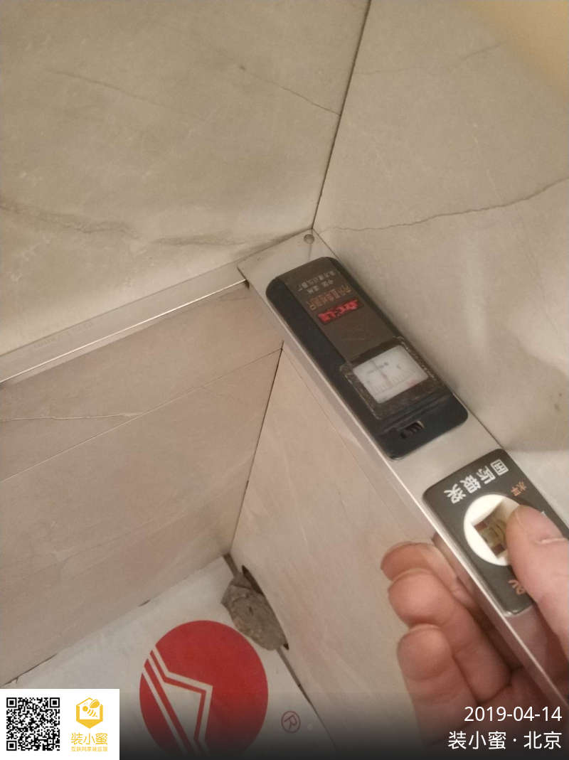

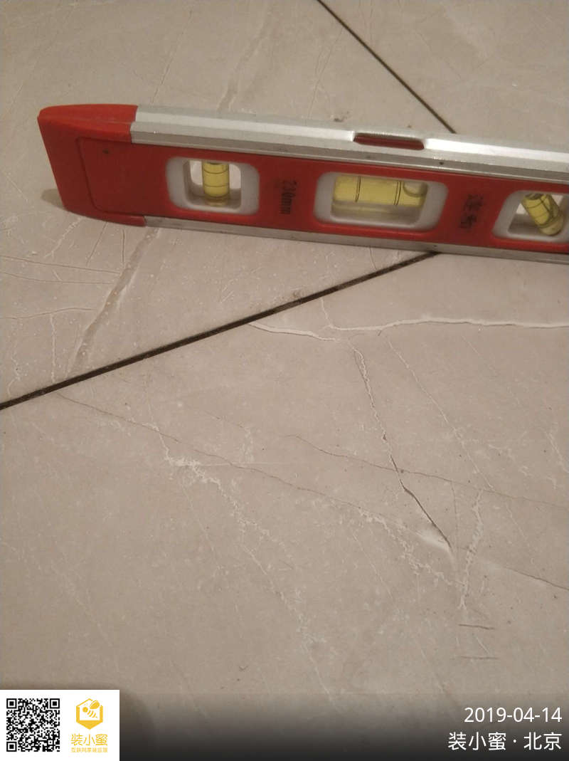

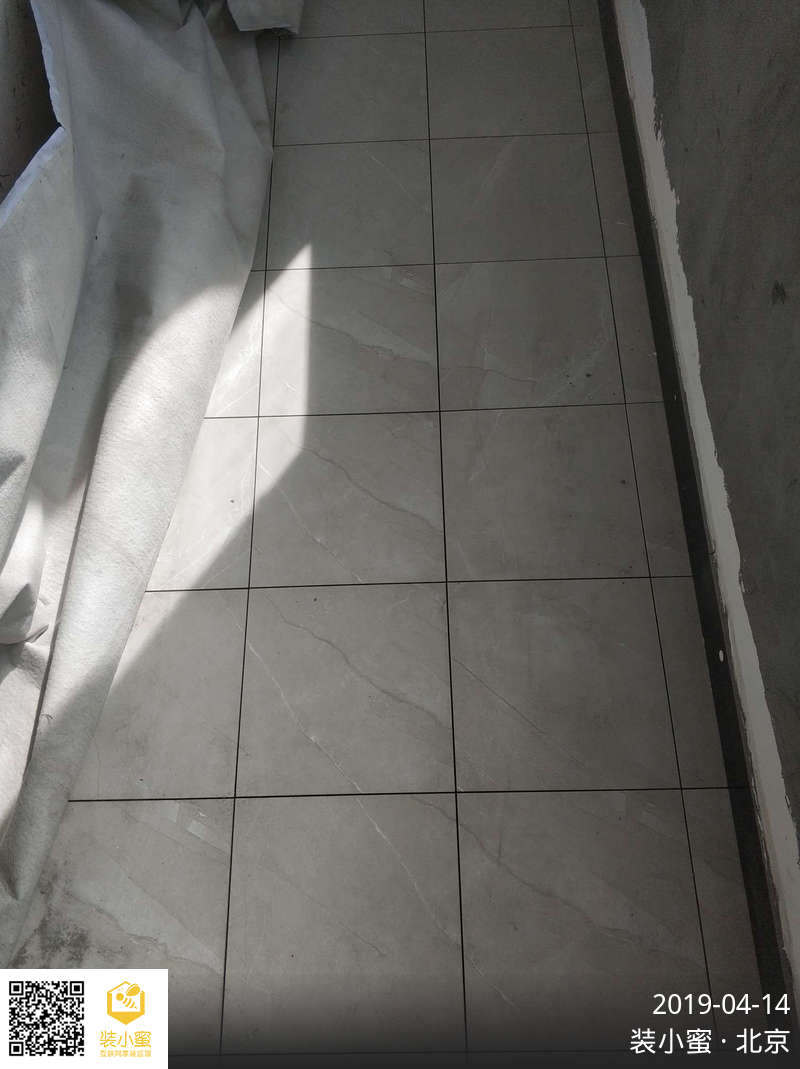

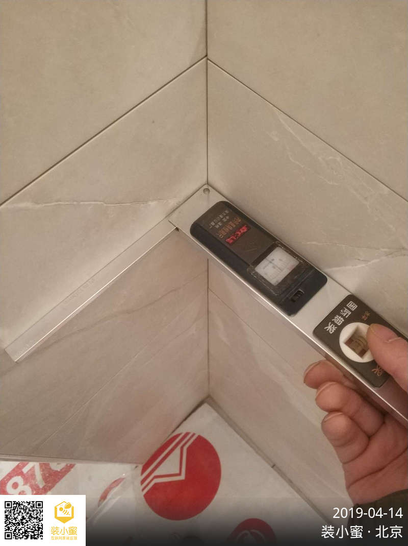

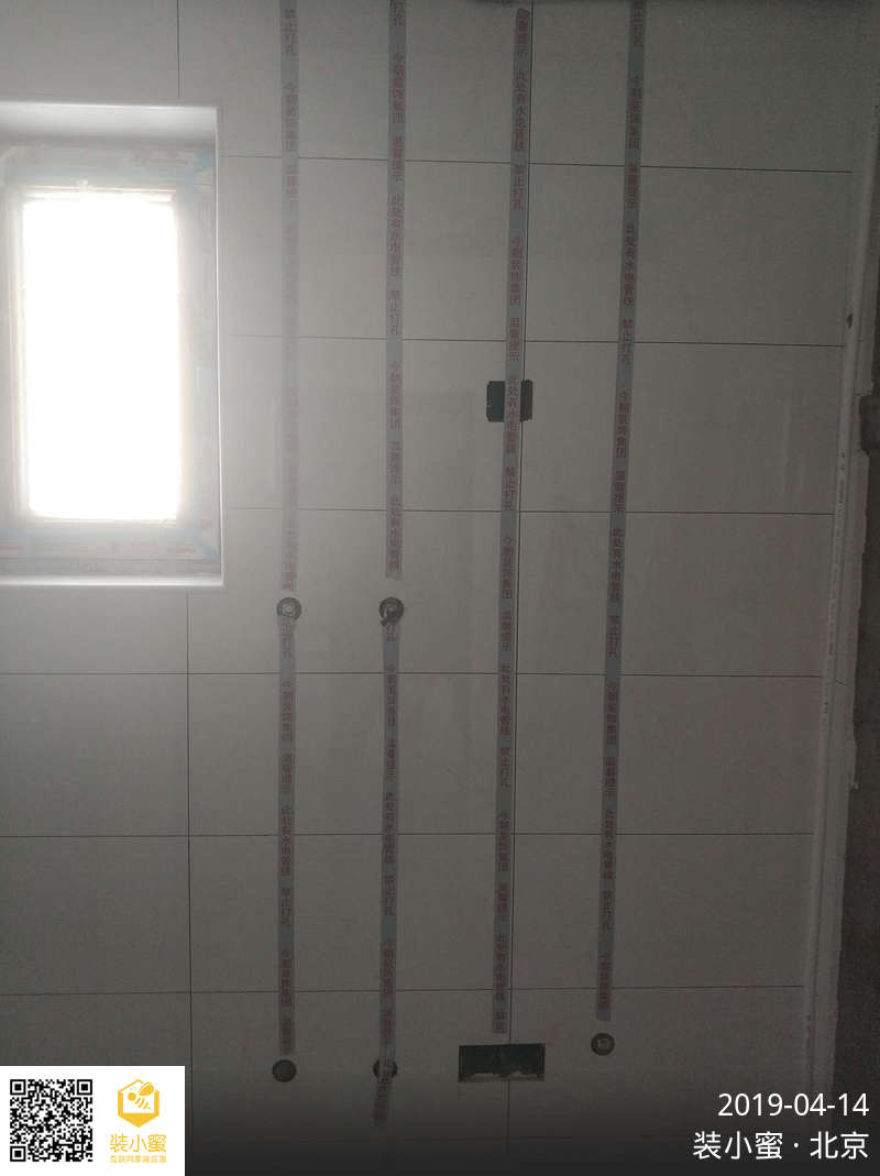

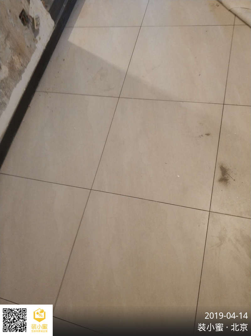

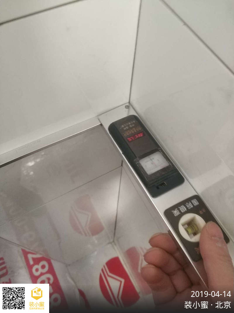

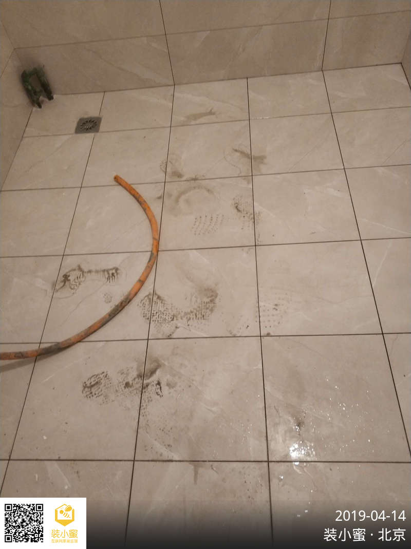

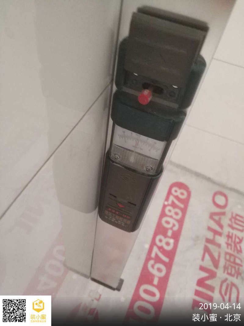

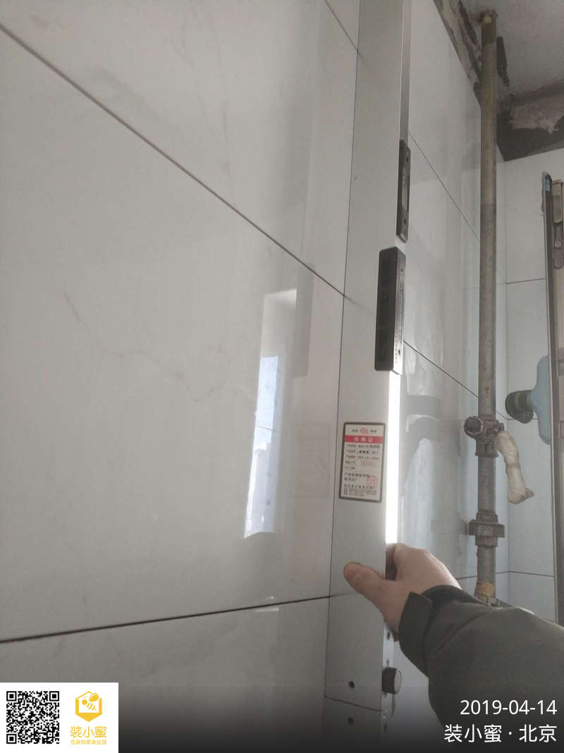

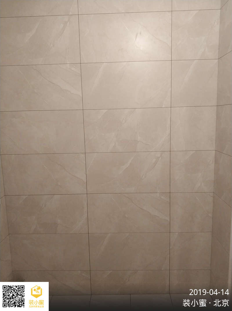

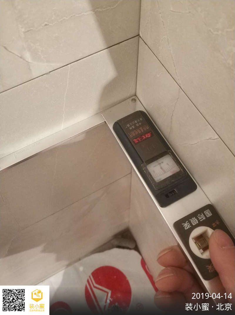

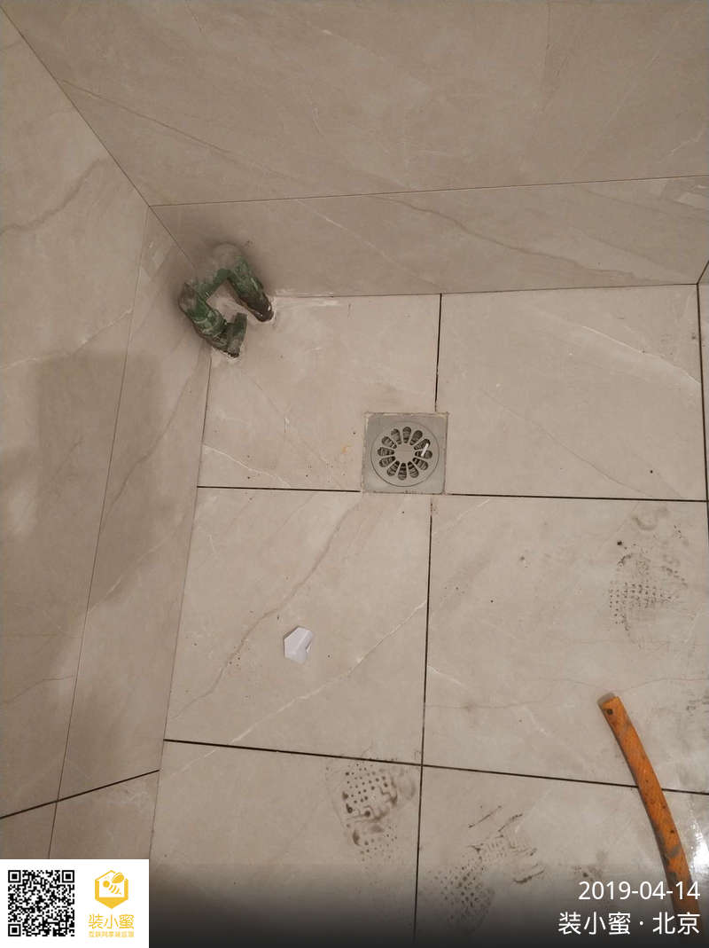

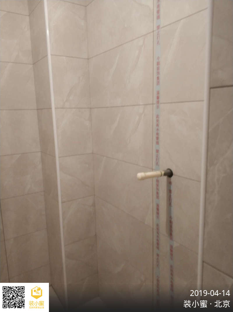

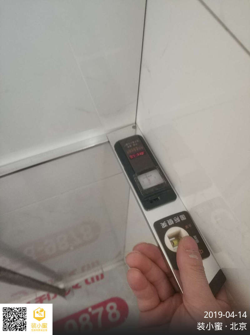

墙地砖铺设已经完成,墙砖接缝通直,缝隙宽度均匀,表面平整度、垂直度以及阴阳角方正度均符合验收标准,卫生间地面坡度合理,排水方向正确,经洒水测试地面无积水;
厨房和卫生间顶面施工洞需要封堵严密以防反味,多块墙地砖单砖面积空鼓率超过验收标准需要更换处理,部分地面因堆放物品较多无法检查,等后期再统一进行复查。
提醒客户督促施工方就问题项进行整改,下次上门进行墙面底层石膏找平检查。

地面砖(石)铺贴平整,符合要求
湿区地面砖坡度符合要求
