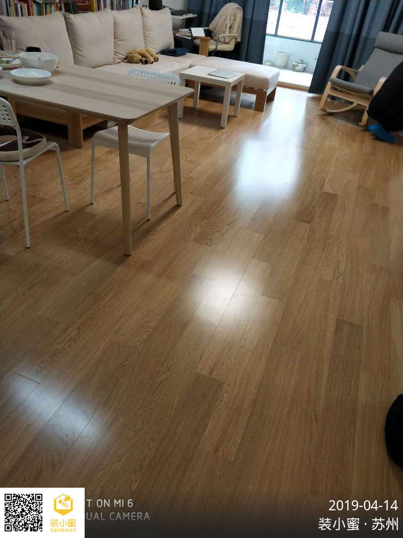

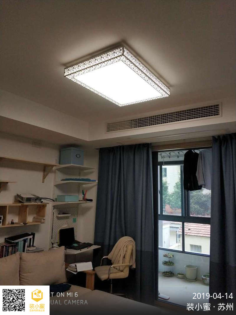

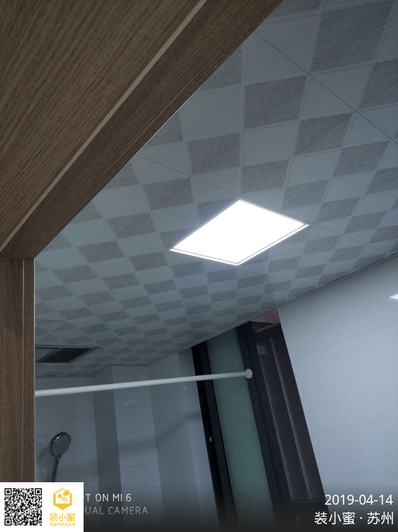

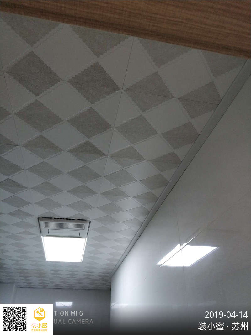

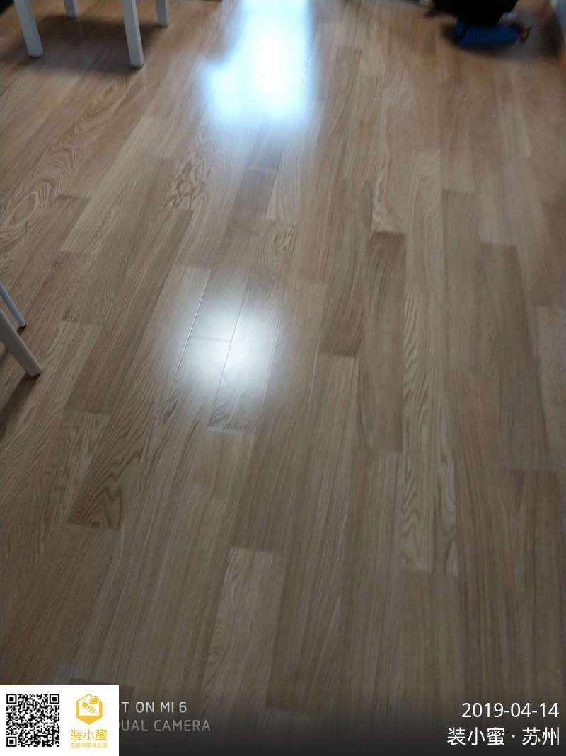

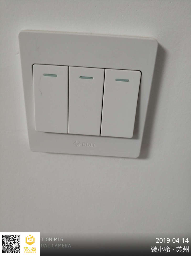

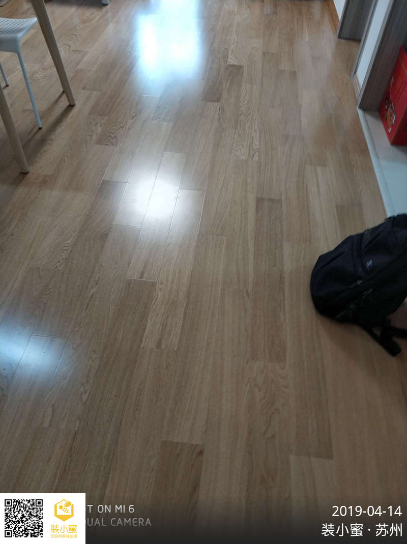

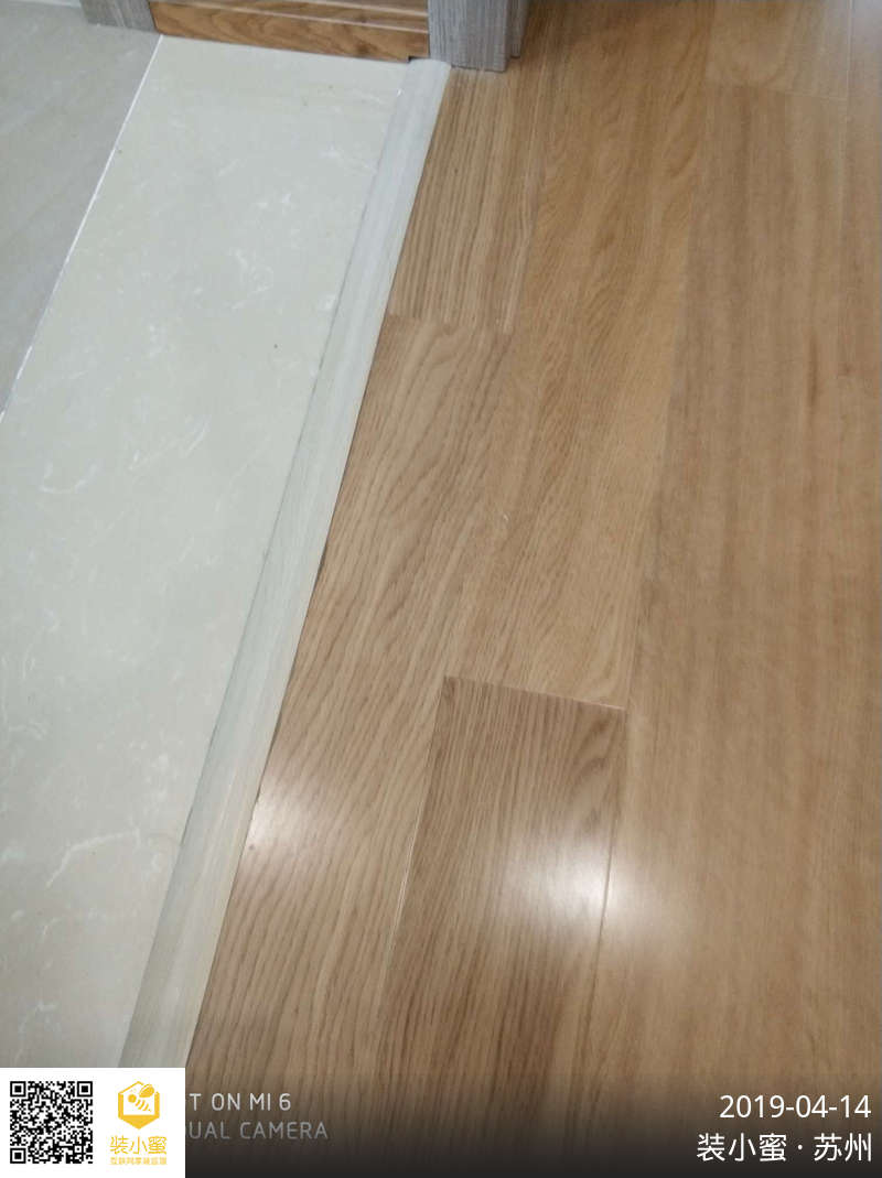

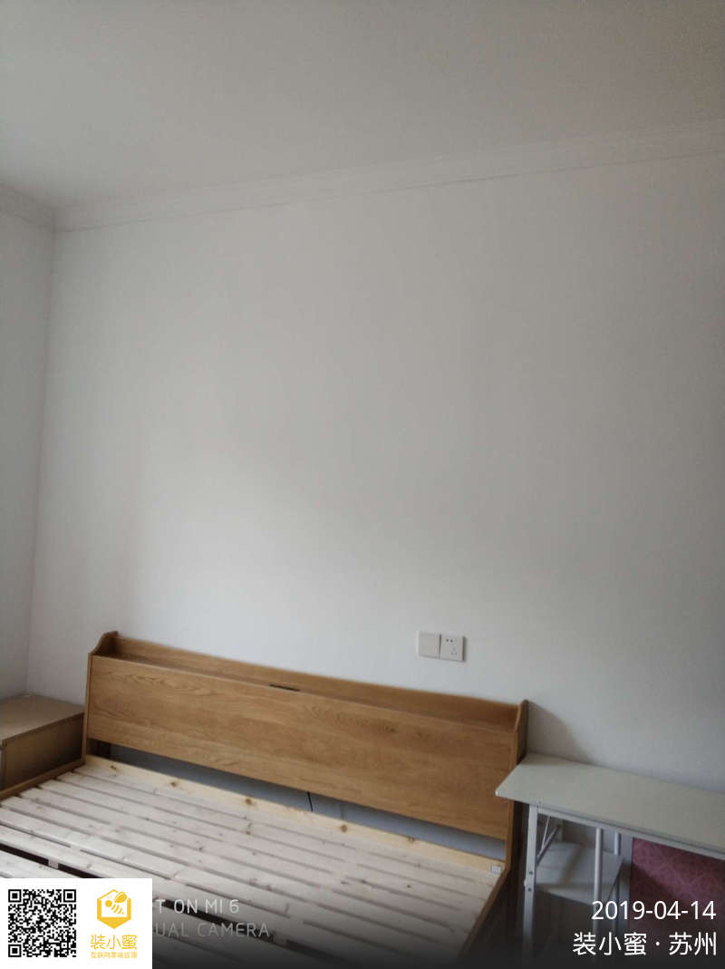

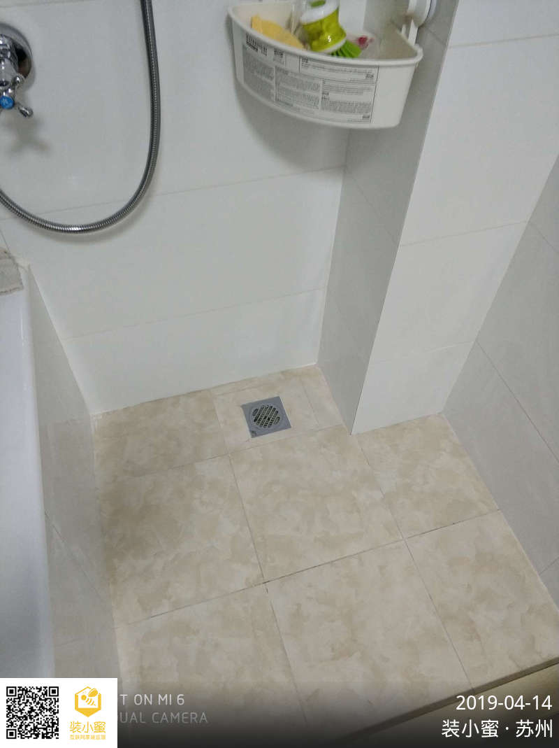

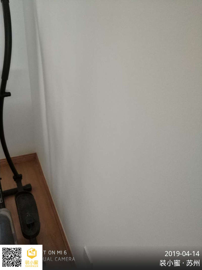

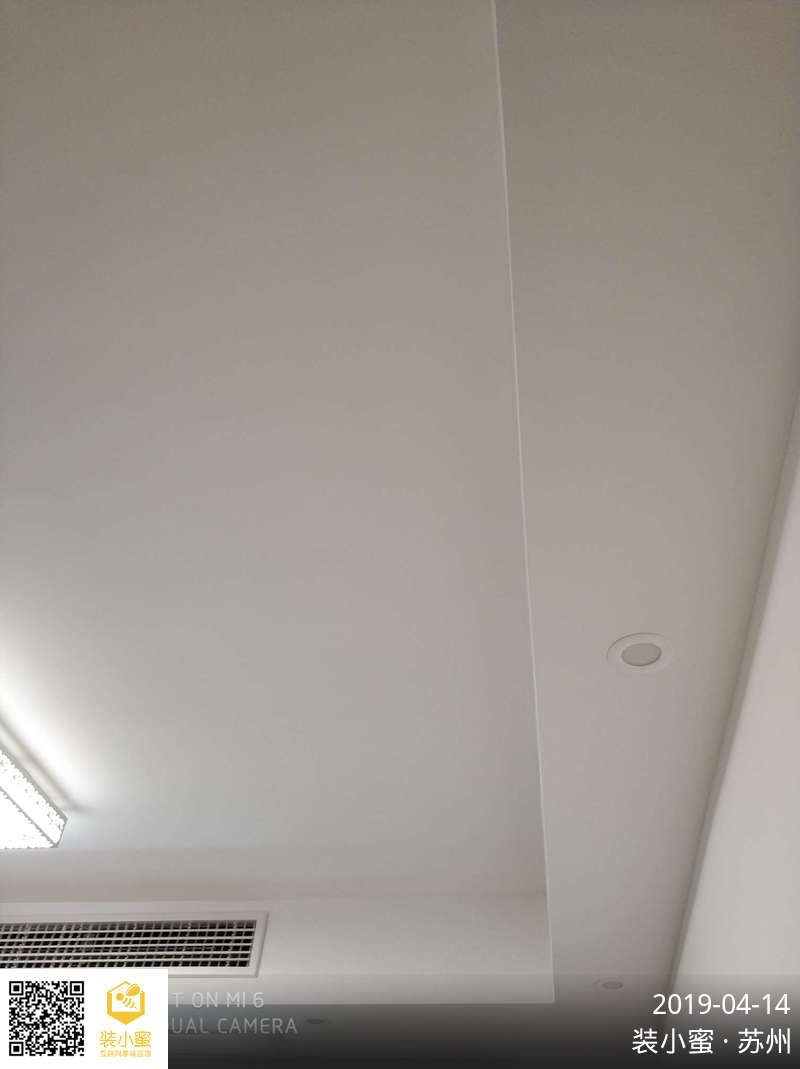

本次为【基础施工竣工验收】是第10次上门,现场客户已入住,灯具安装牢固,面板开关正常可以正常开启。厨房间卫生间洁具卫浴安装牢固,可以正常使用。软管连接正常,地漏排水通畅。龙头安装牢固可以正常使用。顶面乳胶漆涂刷均匀无透底。墙面乳胶漆手感光滑。地板铺设平整,踢脚线拼接处平整。厨房间卫生间集成吊顶花色一直,平整。

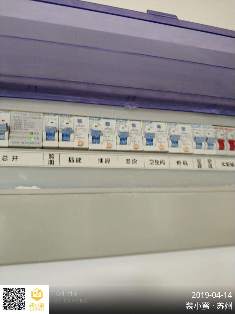

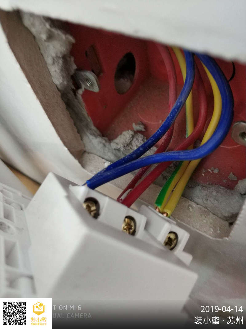

1.客厅插座和卧室插座不正常,缺钱地线需重新检查维修。
2.客厅柜体和墙面开裂,需重新处理。

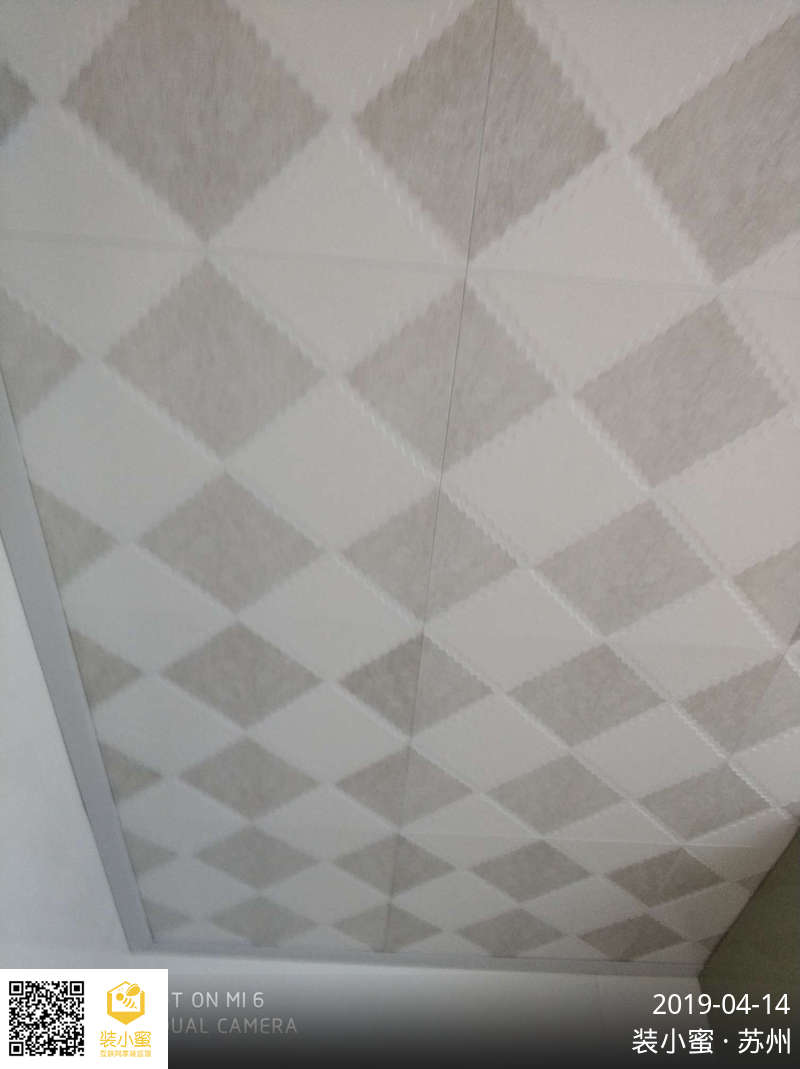

3.厨房间集成吊顶收边条与墙面缝隙过大,需从新处理。

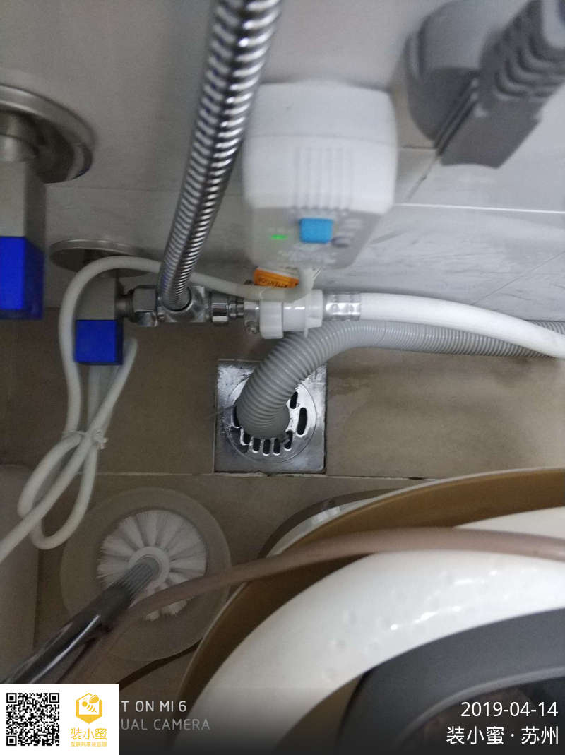

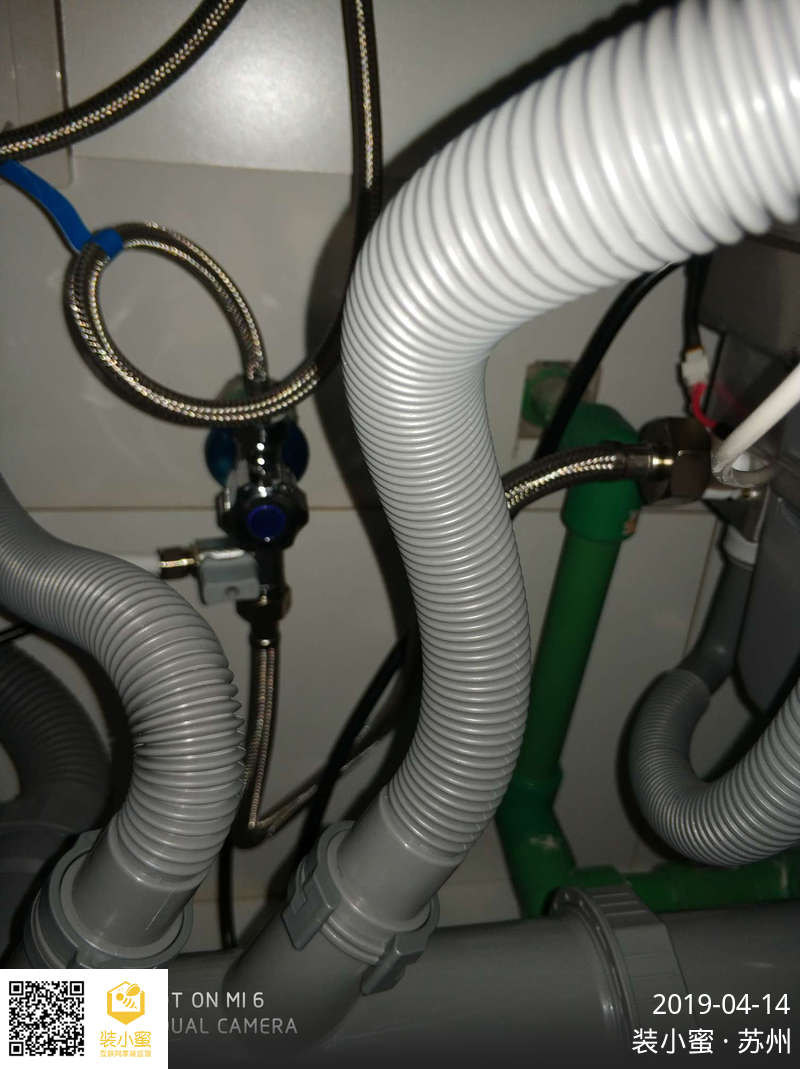

4.厨房间卫生间下水管连接处未做密封,防止反味。

插座面板经通电检测,工作正常

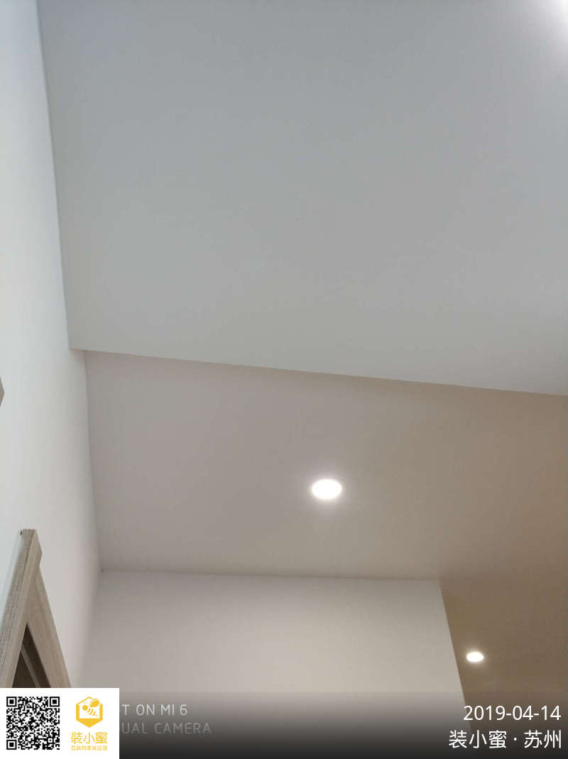

乳胶漆表面无明显缺陷,符合要求
边角条安装平直,拼接缝平整

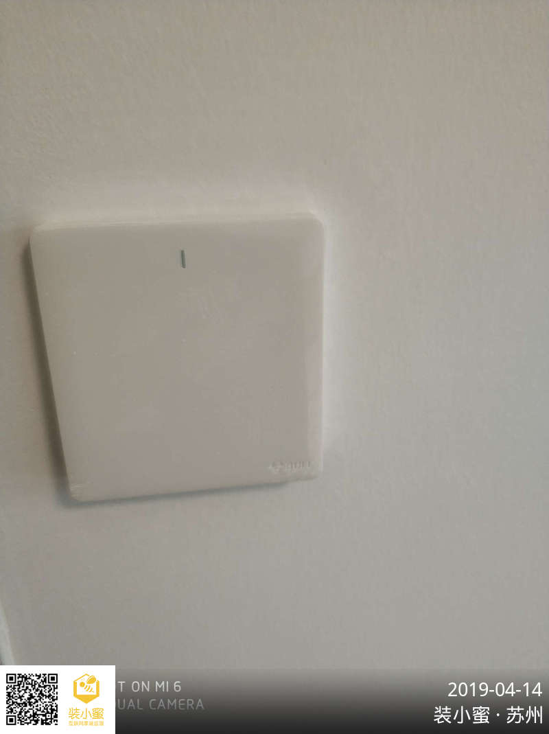

各面板安装牢固并符合要求
开关面板的操作与控制正常

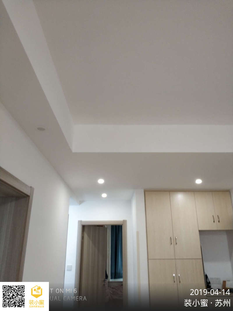

灯具安装符合要求
拆卸部分面板,内部接线规范
经拆卸盖板检查,内部接线固定牢固
各回路名称标识贴正确
各卫浴安装牢固,表面完整

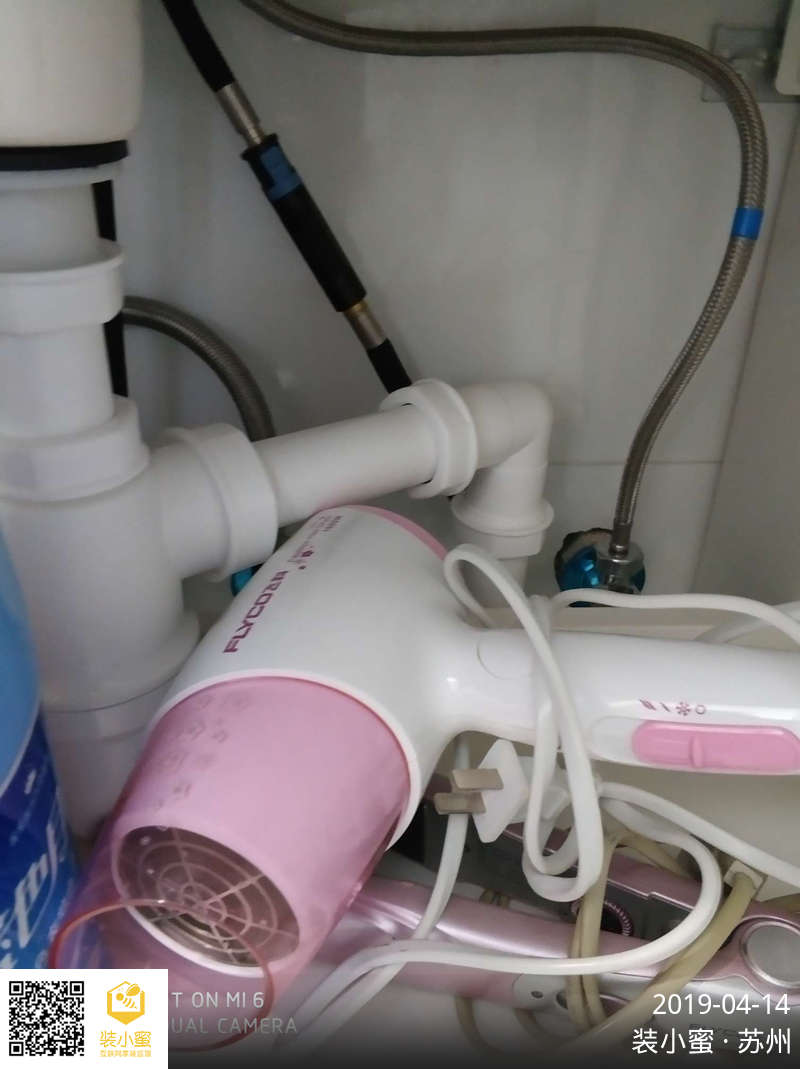

台盆排水畅通,具有存水弯功能
淋浴房排水畅通
其他设备排水时地漏无返水

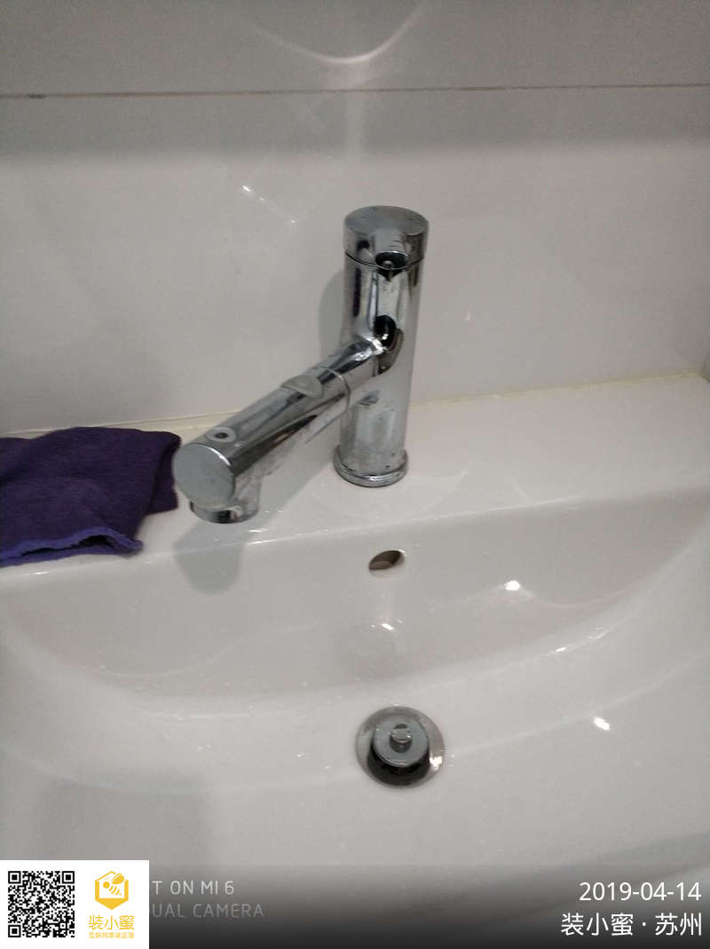

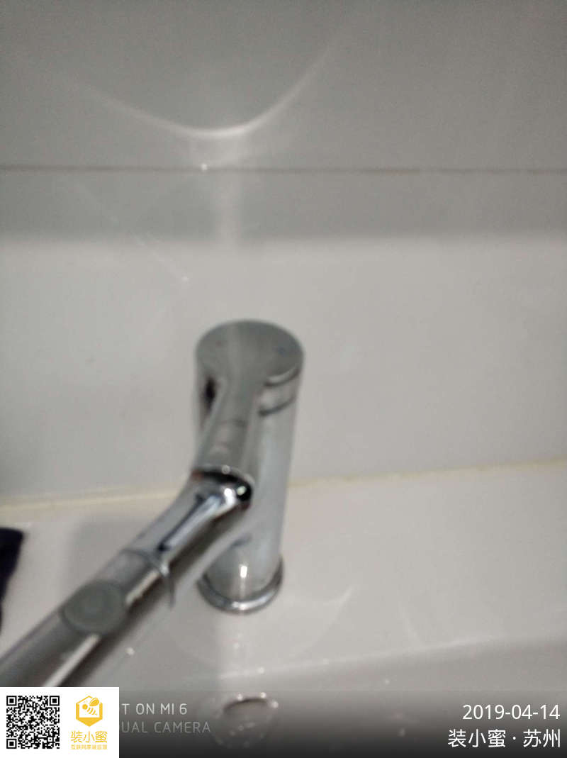

龙头安装牢固,无渗漏
龙头开闭灵活,控制正常

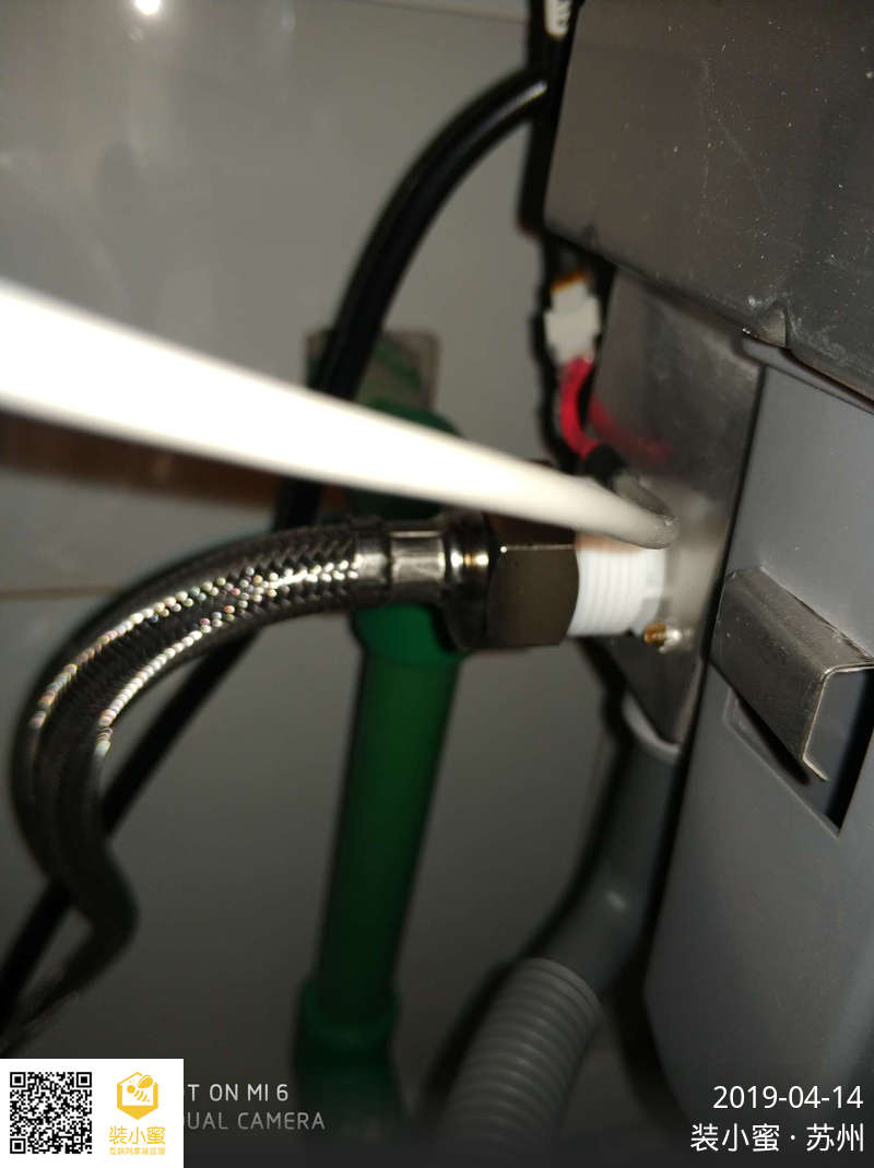

角阀开闭正常,无渗漏
软管安装牢固,无渗漏

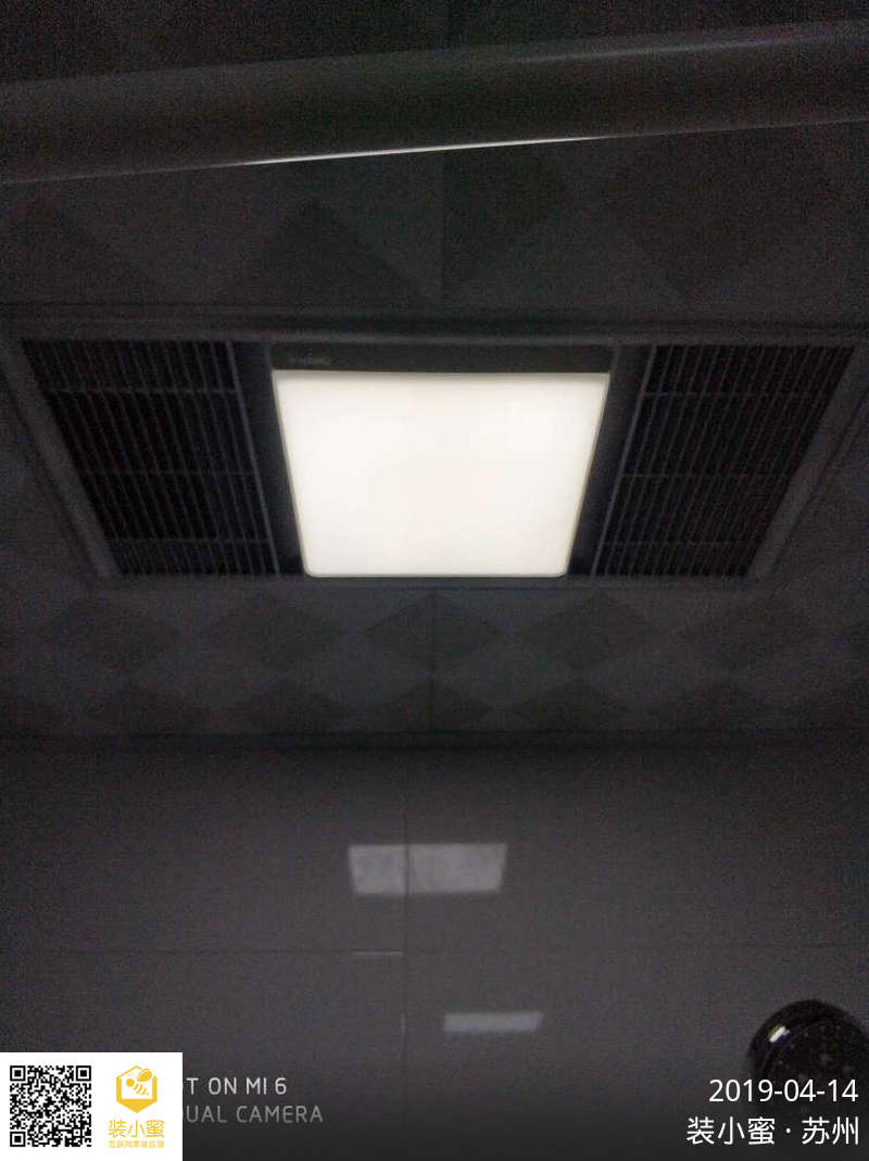

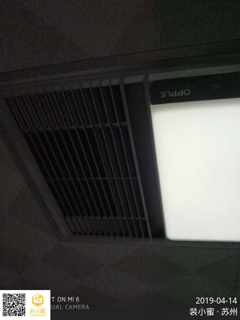

浴霸或暖风设备工作正常
排气扇排风工作正常

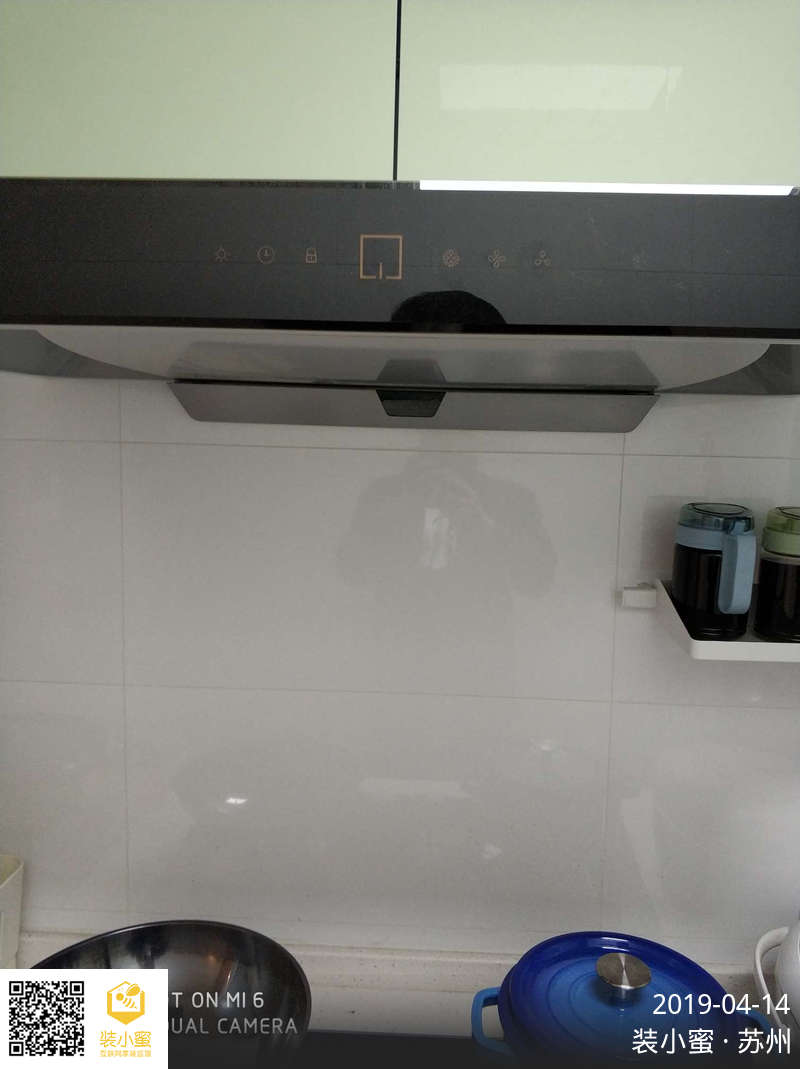

脱排油烟机工作正常
乳胶漆表面无明显缺陷,符合要求
乳胶漆色泽一致,无色差透底现象
造型(灯槽)处边口平直
乳胶漆色泽一致,无色差透底现象
乳胶漆表面手感牢固、光滑

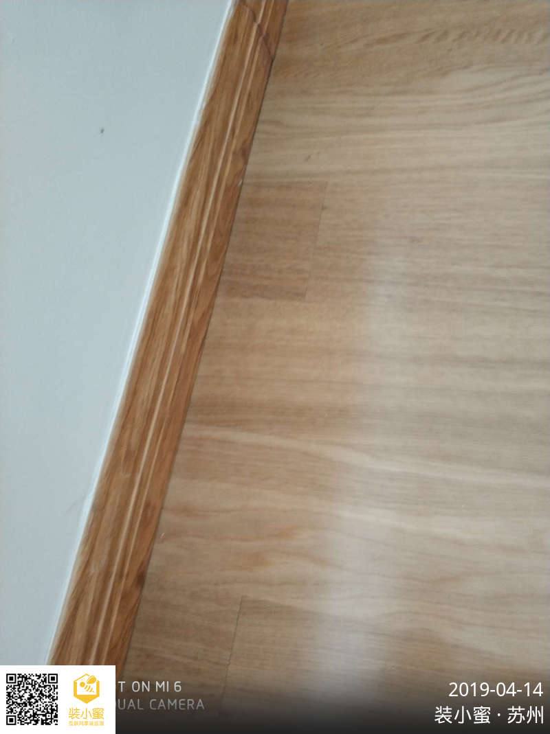

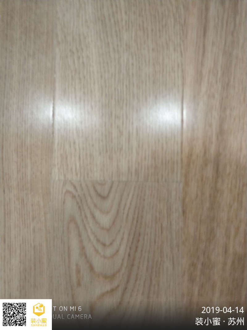

地板表面平整,无明显变形
安装牢固,拼接质量符合要求
收口条安装牢固,符合要求
表面完整,色泽一致
踢脚线安装质量符合要求
