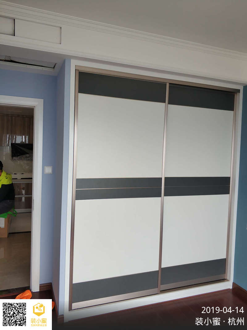

1/等电位、水槽、前置过滤器未装,储物间外露柜体做油漆与柜门一致

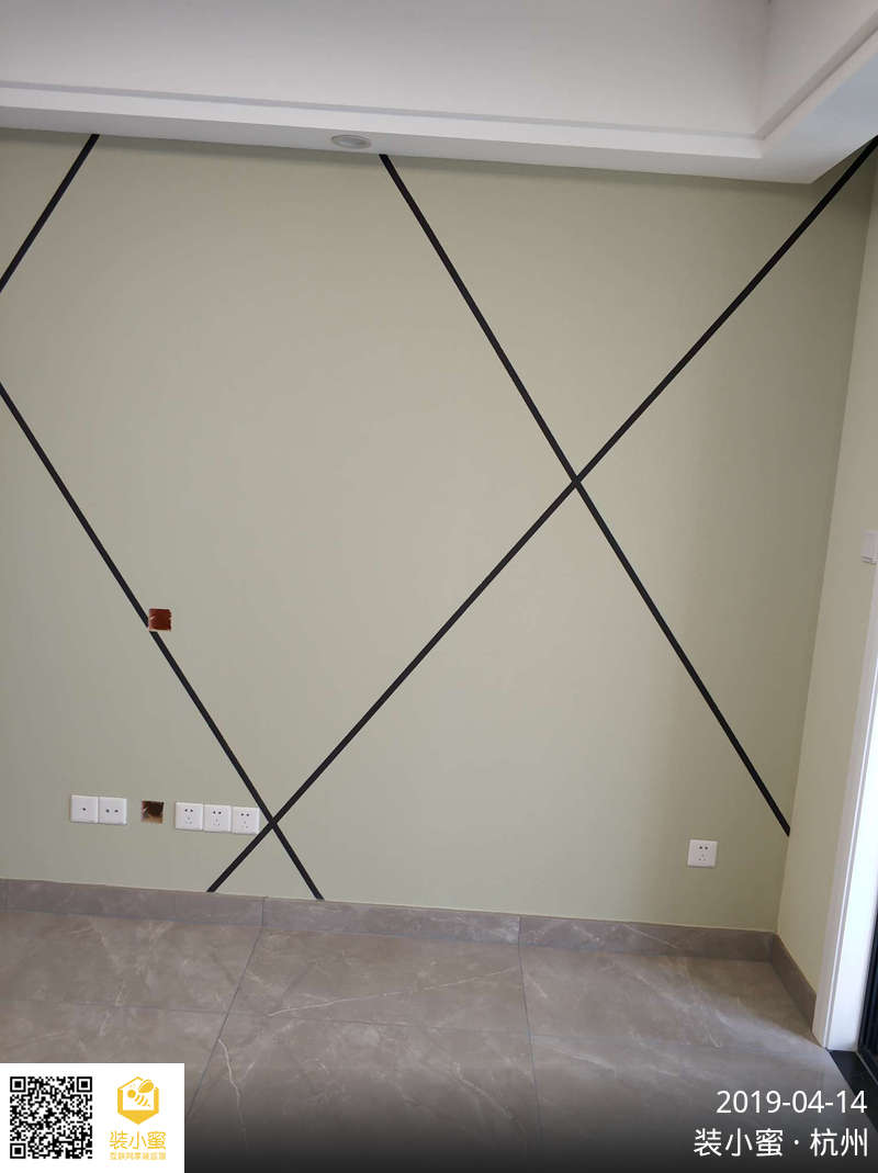

2/所有硅藻泥与顶面处乳胶漆有缺陷

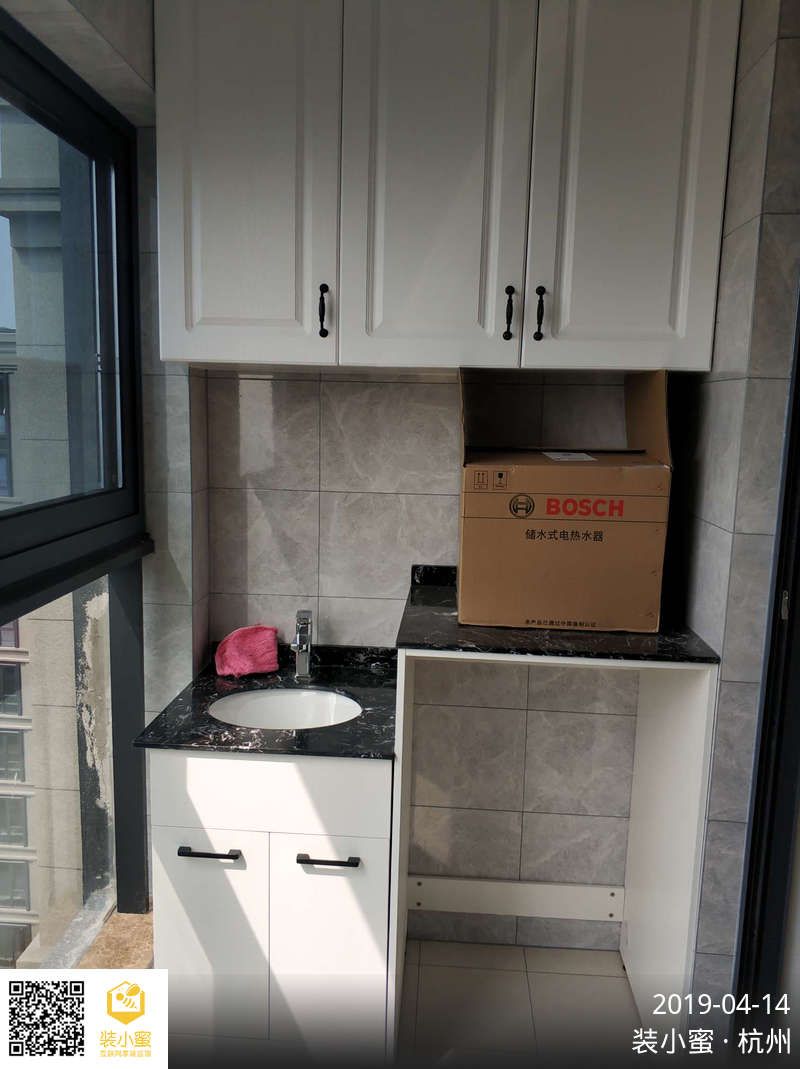

3/阳台、主卧储物间窗台石与边框缝隙打胶处理,避免灰尘掉入不好清洁,另外影响美观,阳台柜与墙砖有缝隙,阳台柜与墙砖有缝隙
4/储物间柜顶与顶交接处开裂
5/配电箱有硅藻泥缺陷,榻榻米外门套线条上有硅藻泥做处理
6/主卫阳台洗手盆没有存水弯

乳胶漆底漆涂刷,表面牢固

台盆排水管具有存水弯功能
