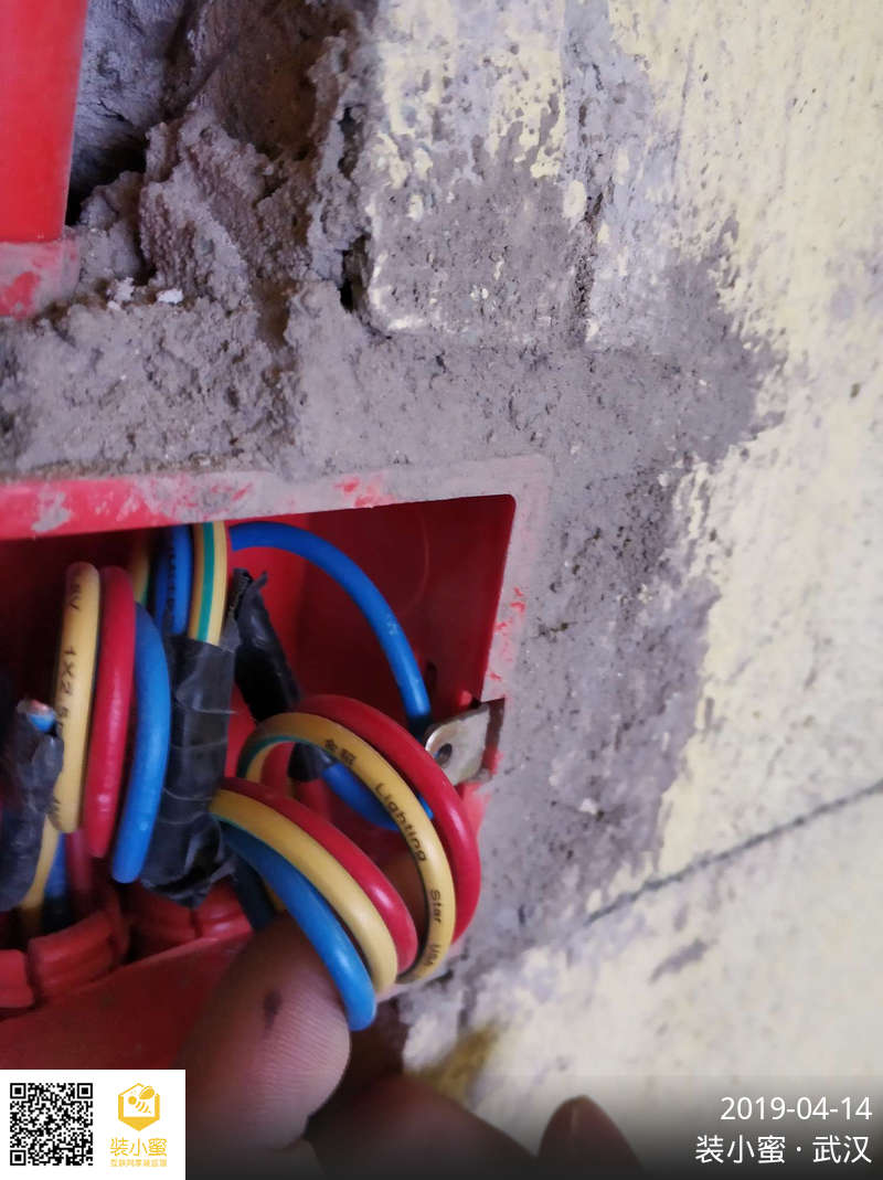

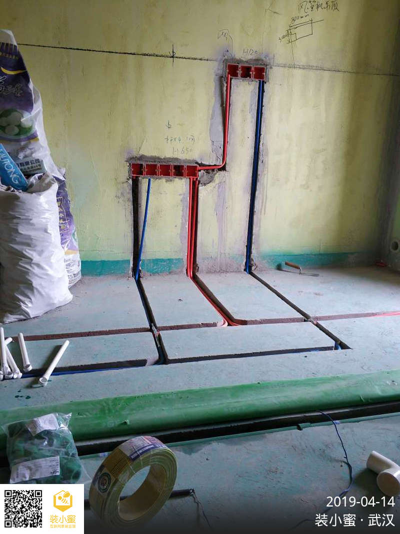

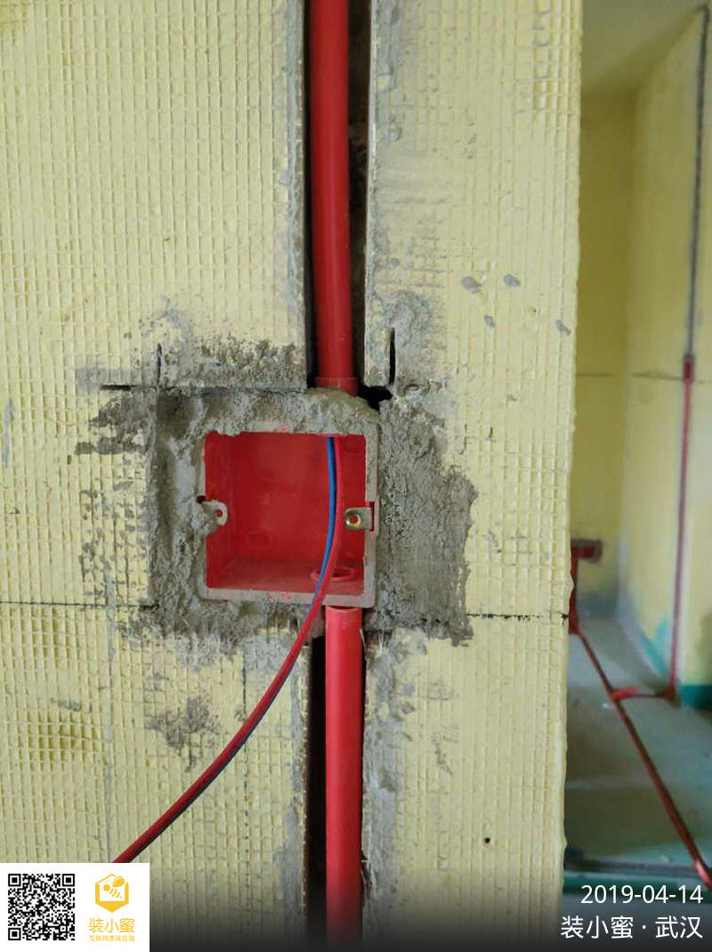

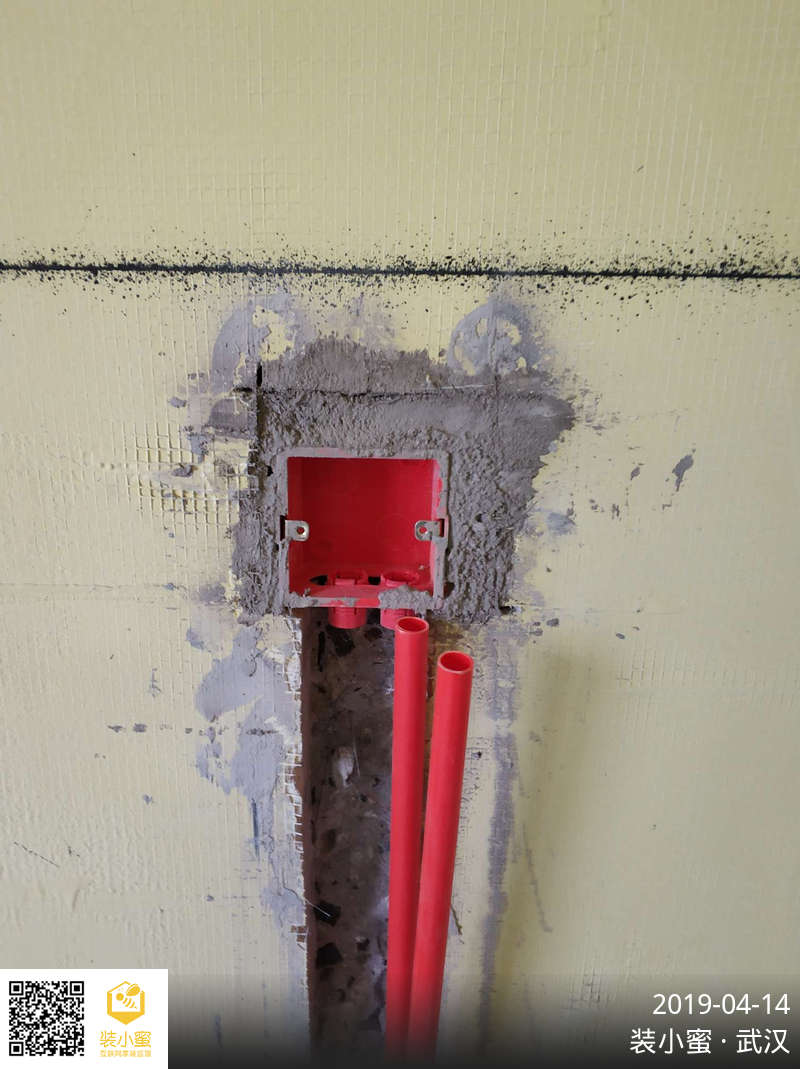

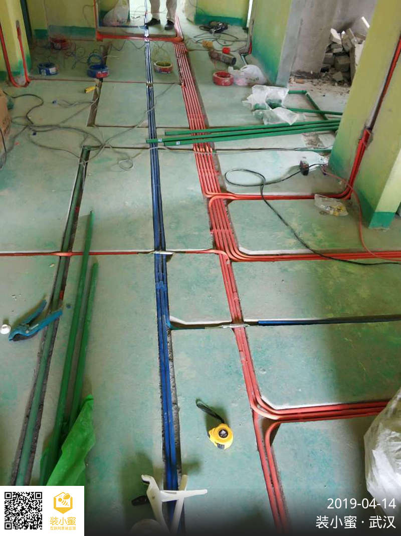

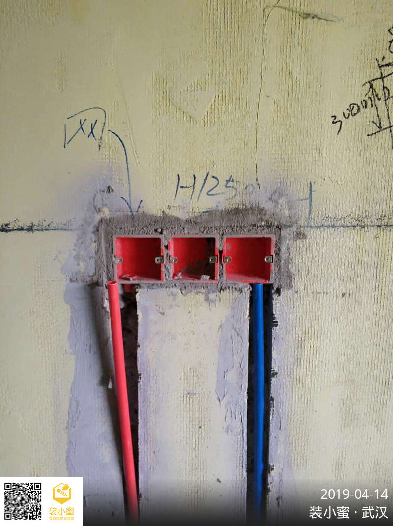

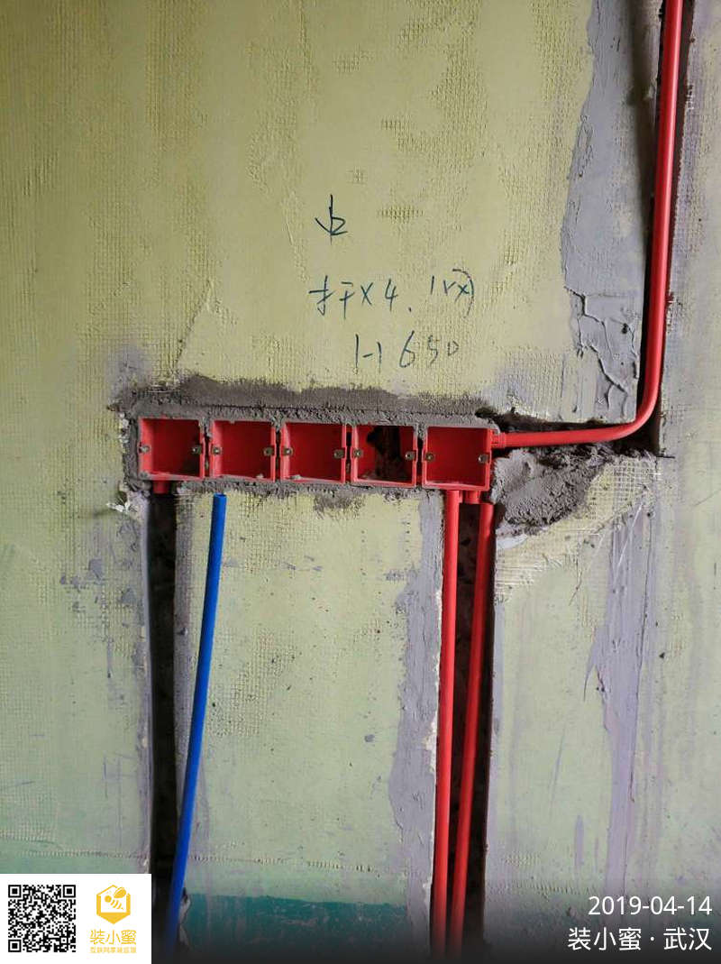

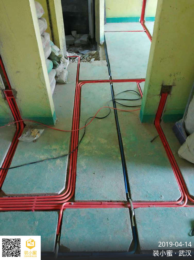

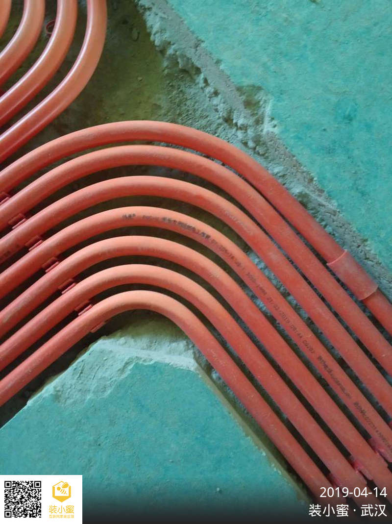

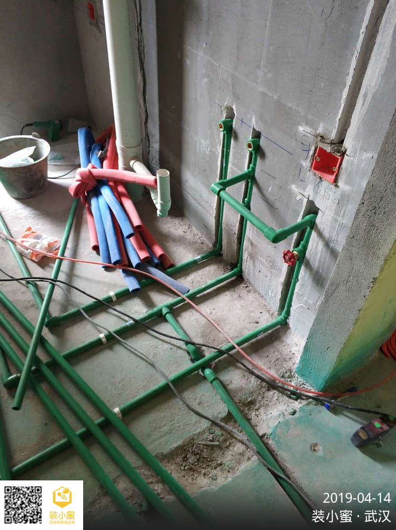

水电改造

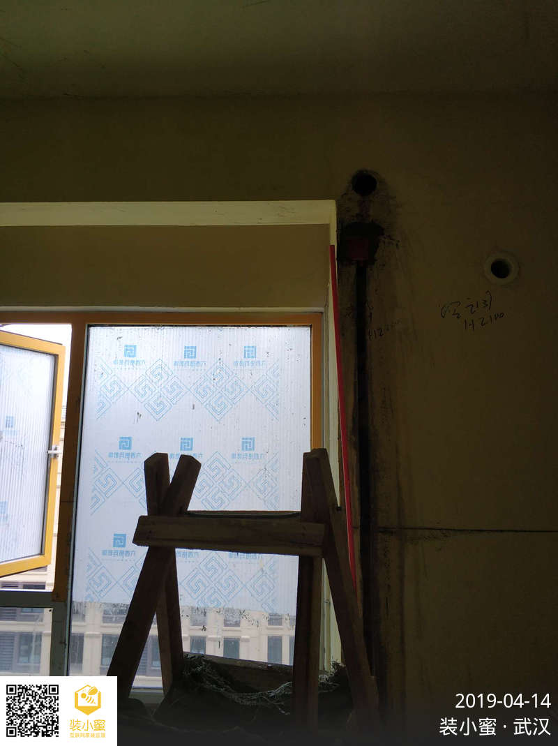

1.阳台水电都走地,后期为用水区域,建议电路走墙。(已和电工沟通)
2.客厅缺少风管机控制面板。(已和电工沟通)

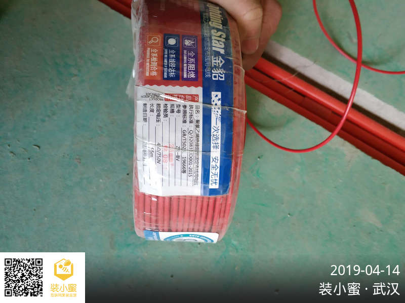

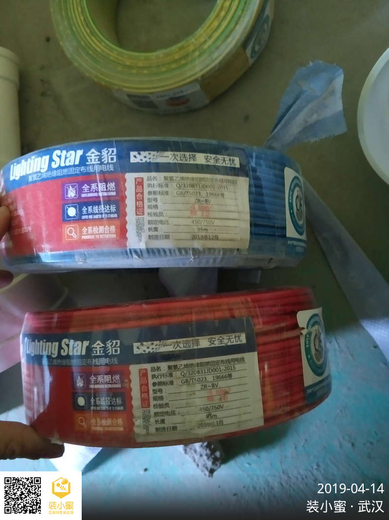

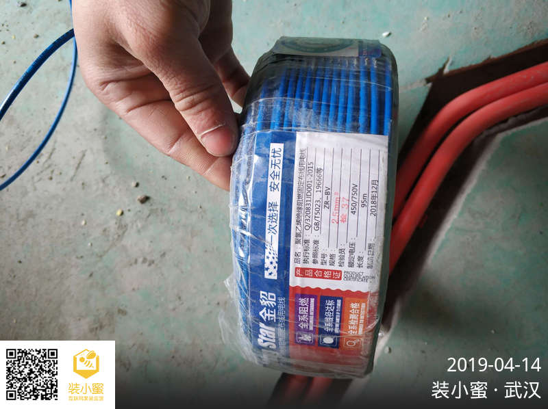

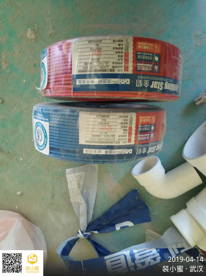

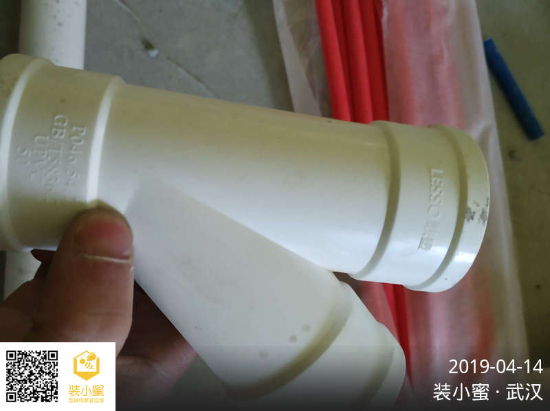

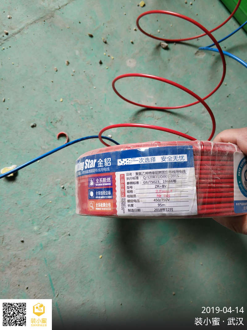

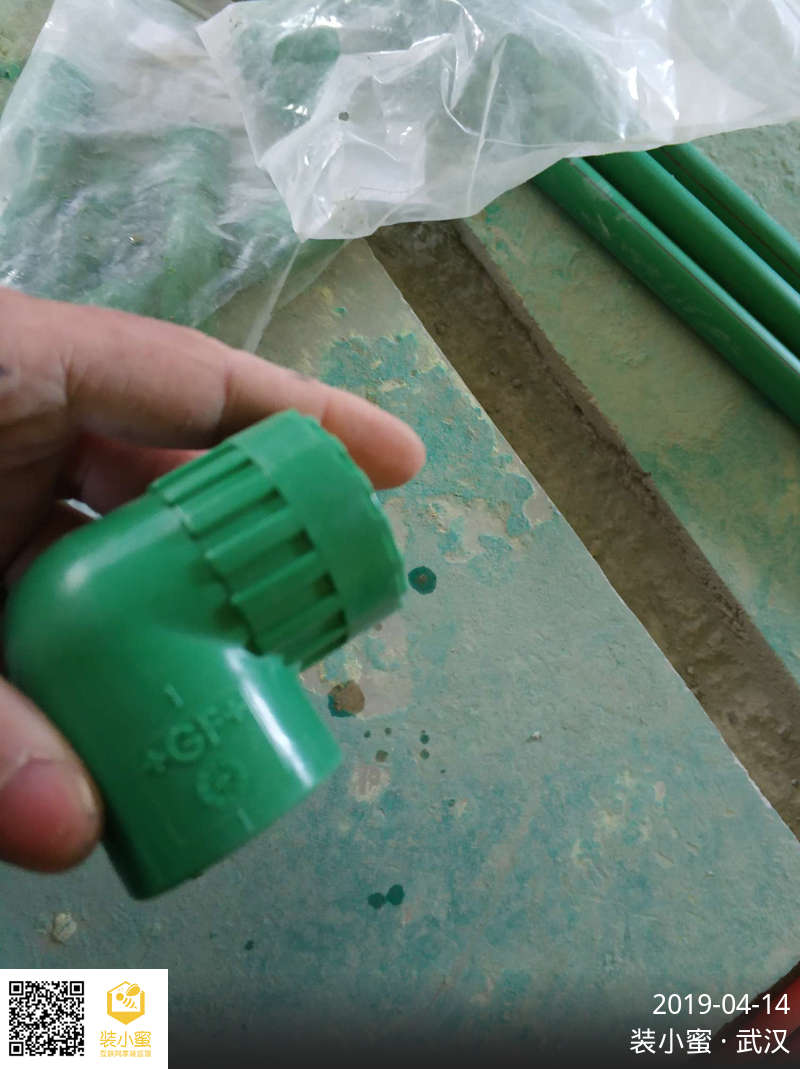

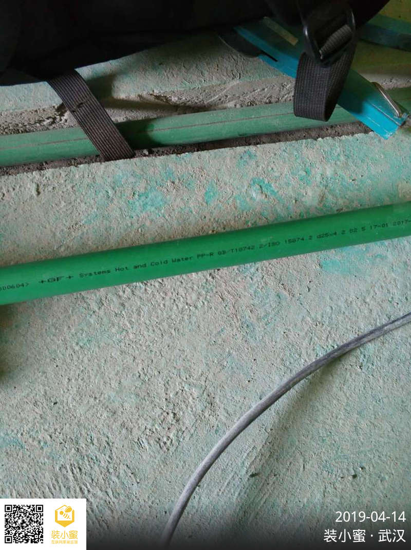

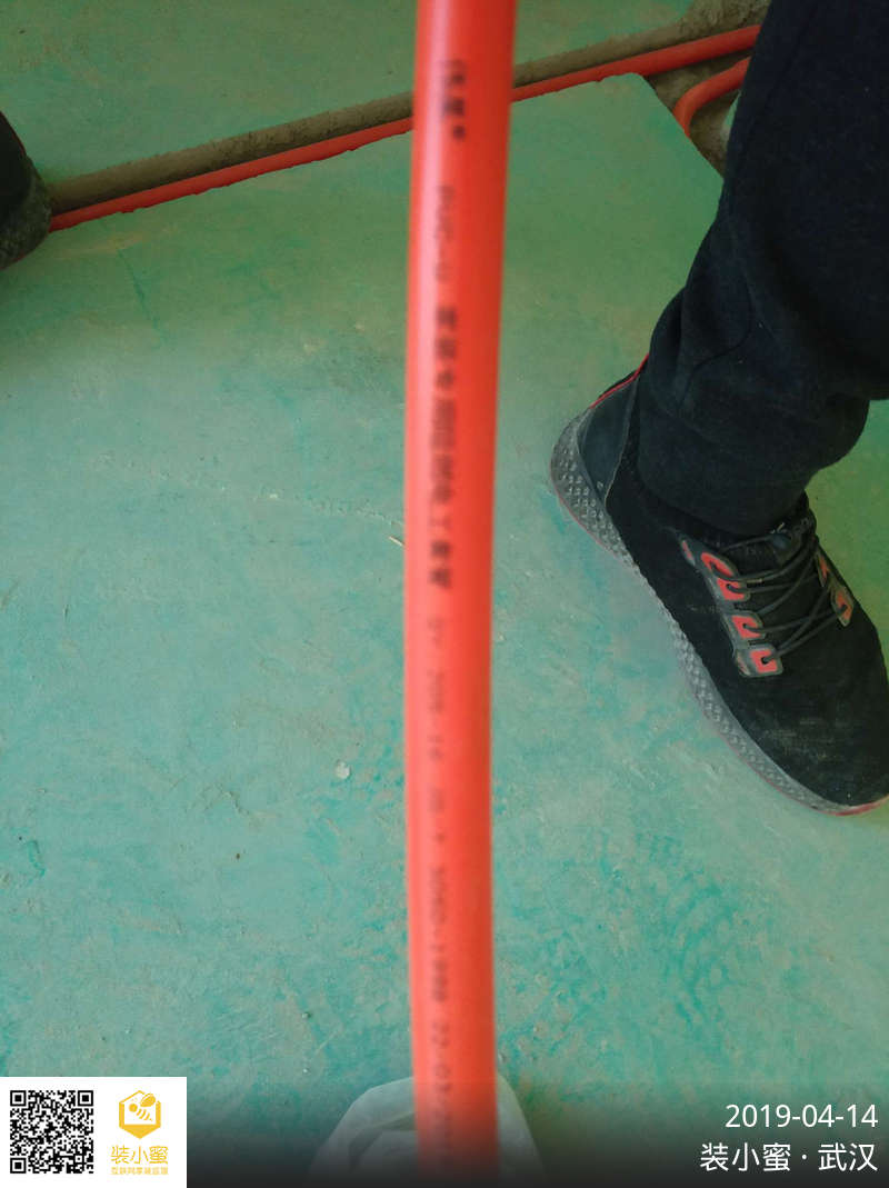

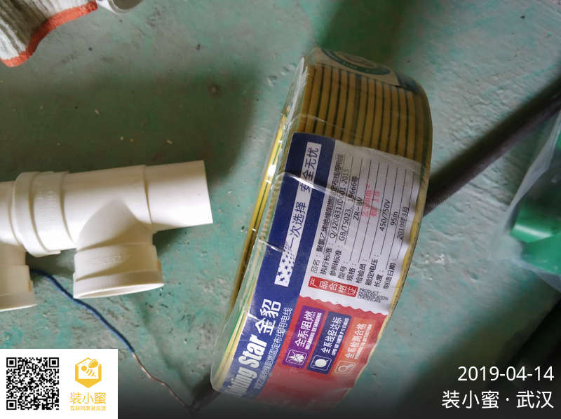

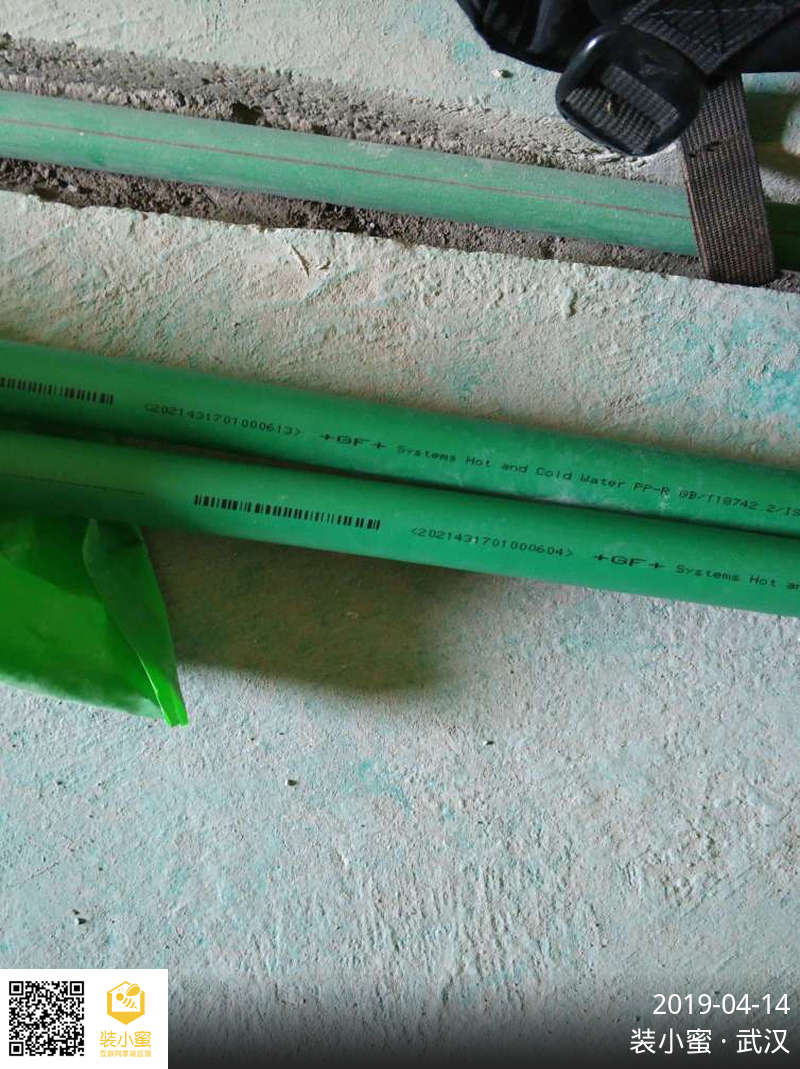

3.对现场水电材料检查

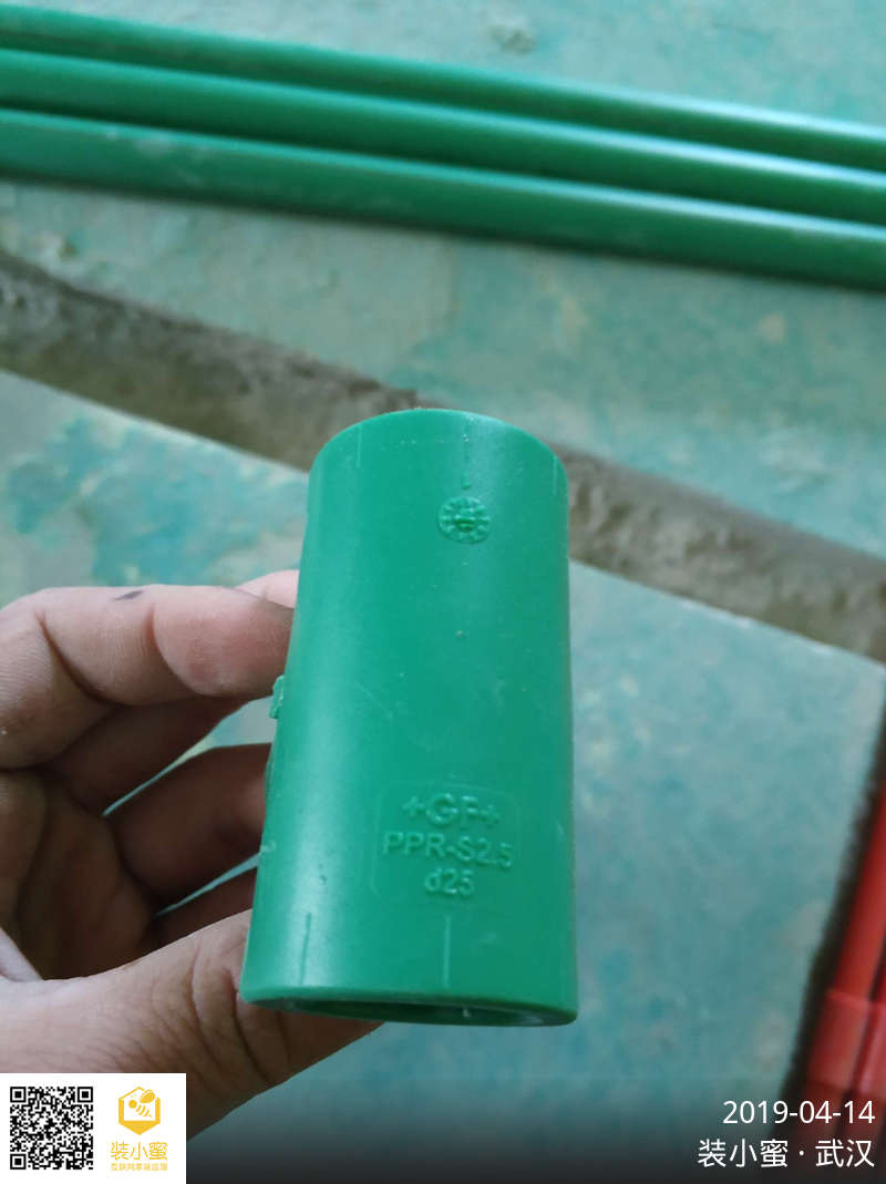

电线 金貂 4² 2.5²
水管 GF 25

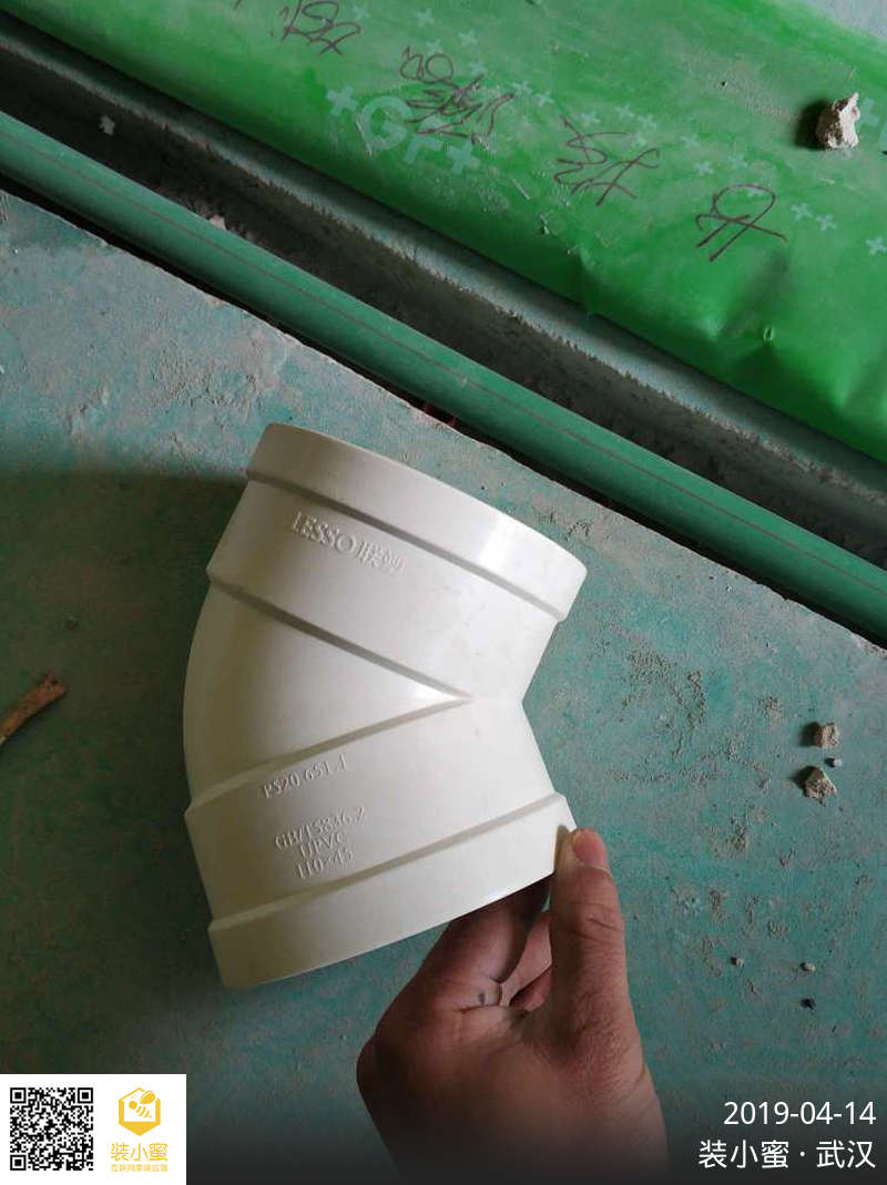

排水 联朔 110 50
网线 秋叶原 6类非屏蔽

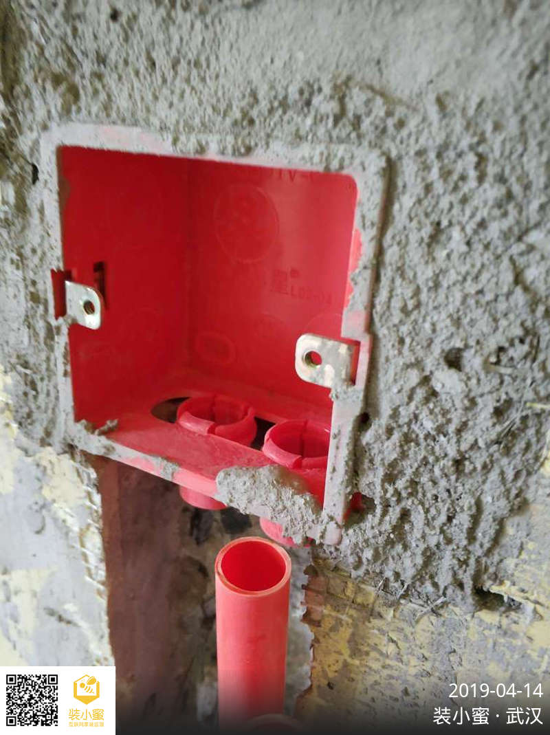

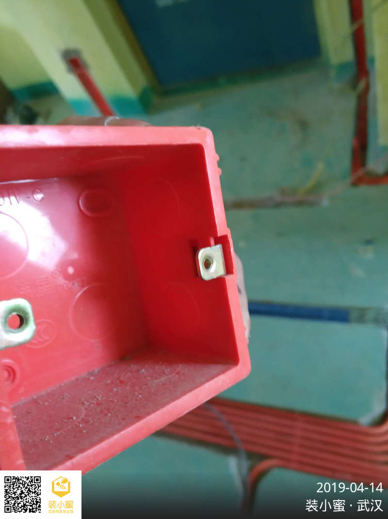

电线管 伟星
底盒 伟星
与报价一致
