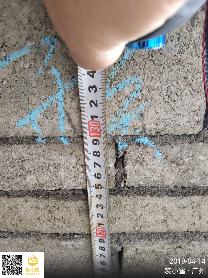

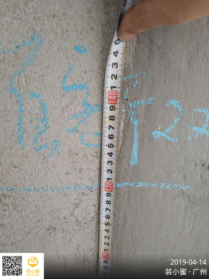

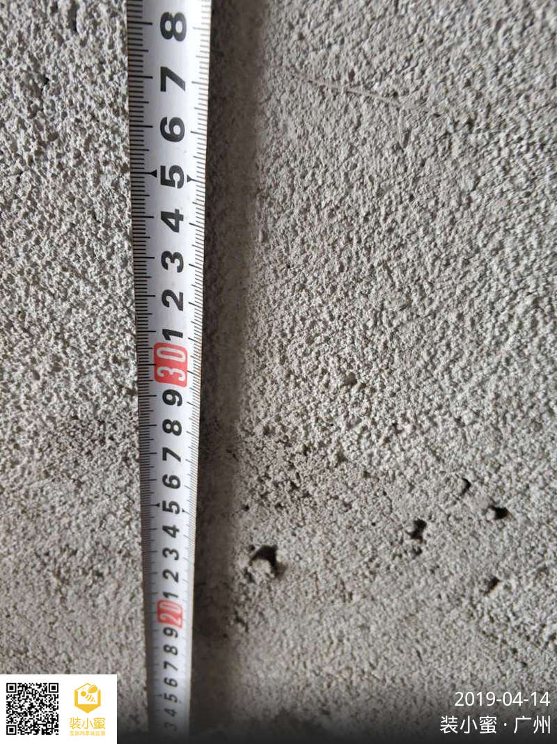

施工进度正常,水电进行了电位,

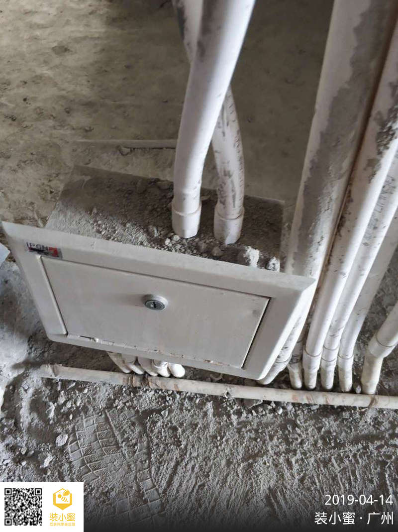

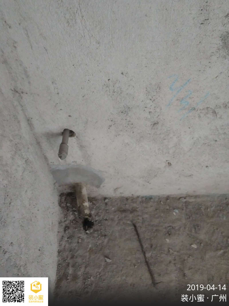

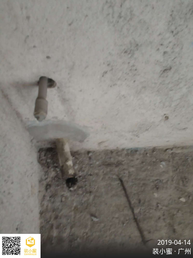

1,水电进行了水电定位,并标记。

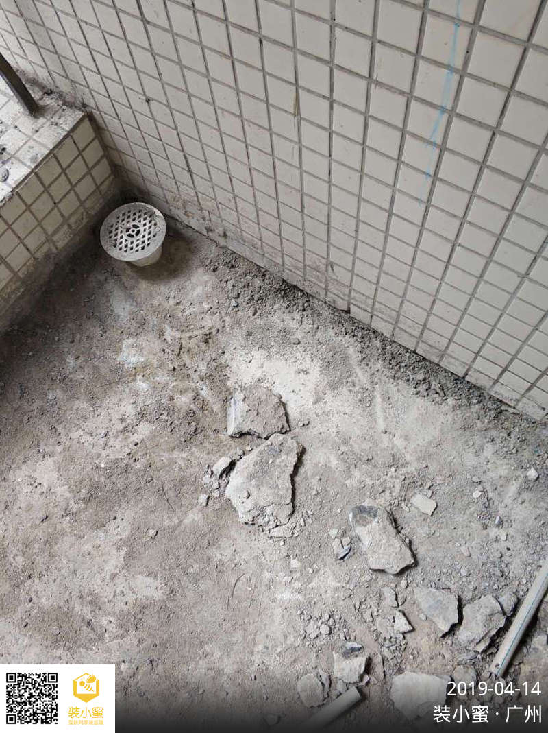

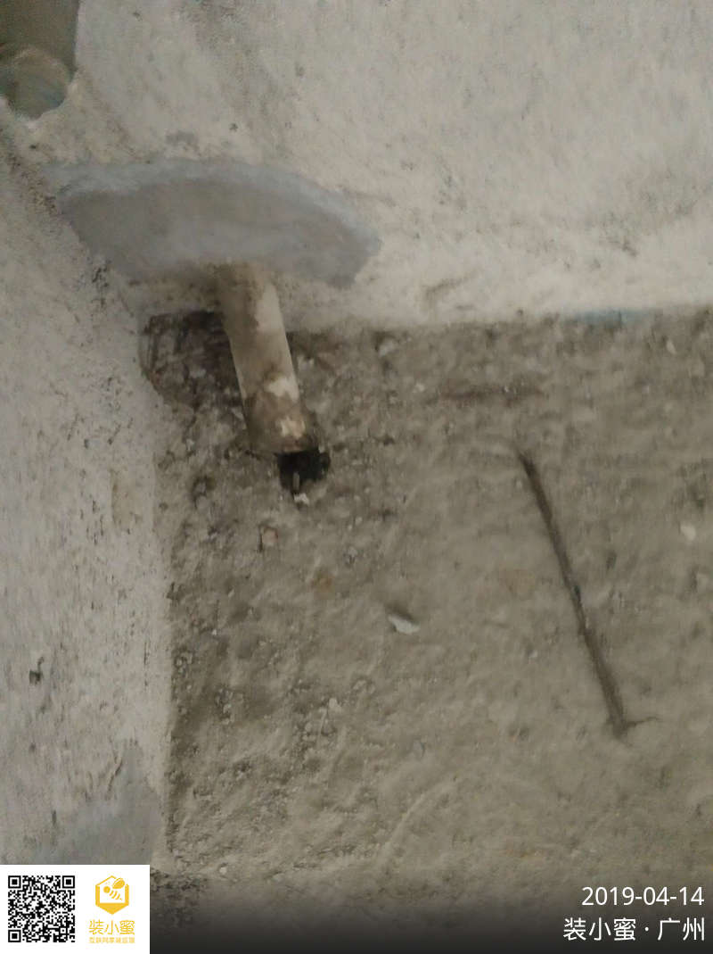

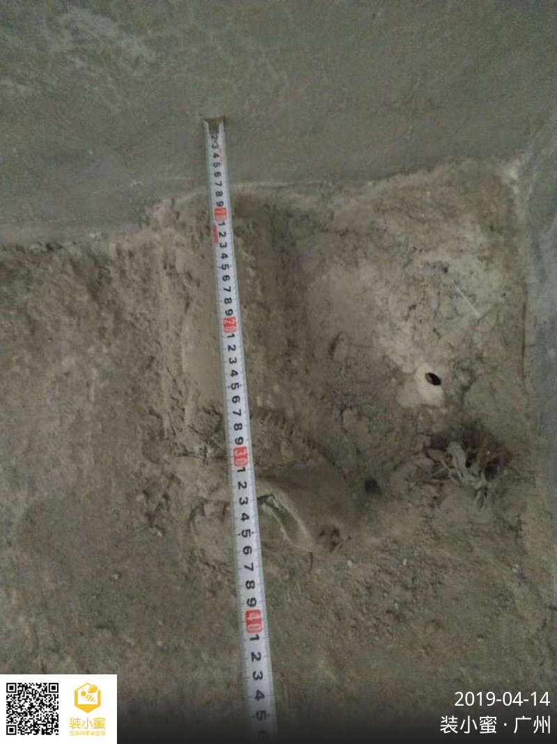

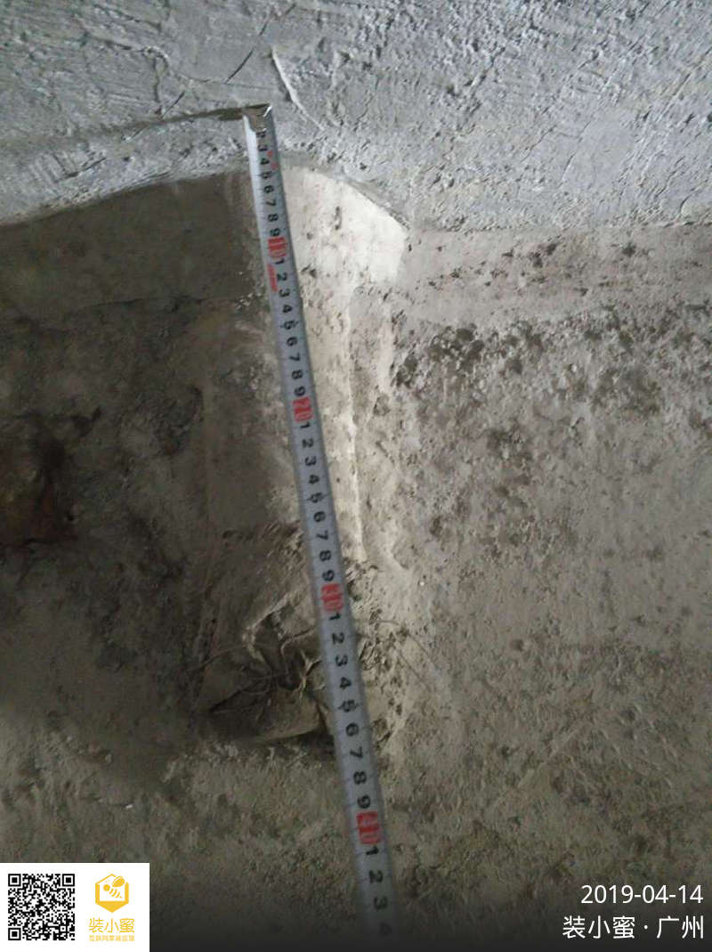

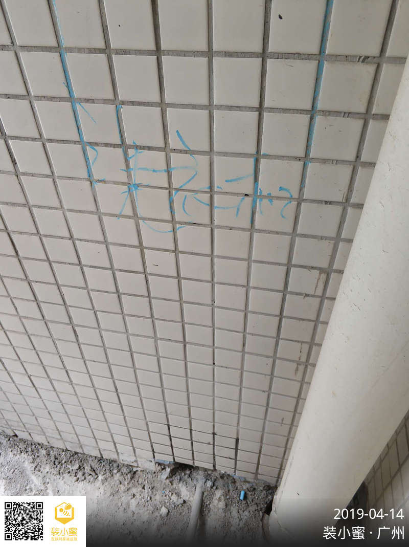

1.水管进入卫生间,建议不要走地,应上墙不少于30cm,再穿孔进入卫生间。
2.卫生间排水管建议接斜三通,留坡度便于排水。
3.水管、线管走地走墙建议固定牢固,其转角两端50-150mm间应固定,地面平直走管不大于80cm固定一处。

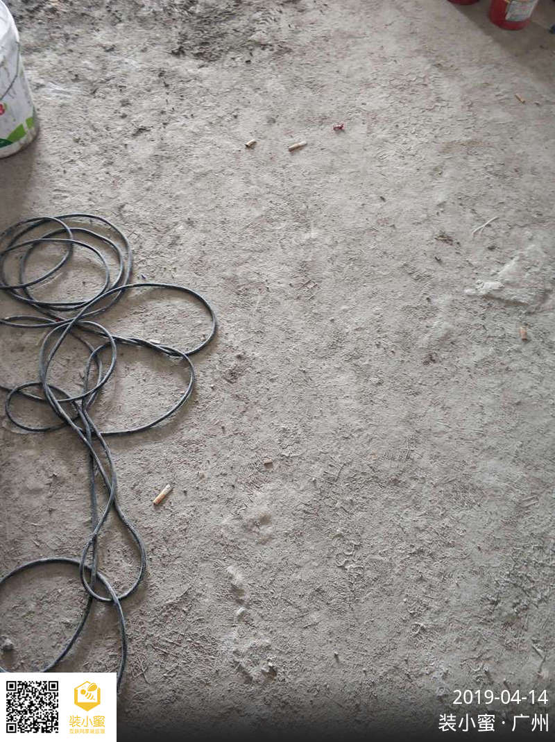

4.地面走线管应横平竖直,最大弯角,水管应等高、无挤压、竖直(冷热水管)
5.管内穿线,线的截面积总和不应超过管截面积的40%.
6.地面走线,强弱电间距不应少于15cm,交叉应包锡箔纸屏蔽,每端各15cm。
7.不同回路严禁穿线,严禁借线。

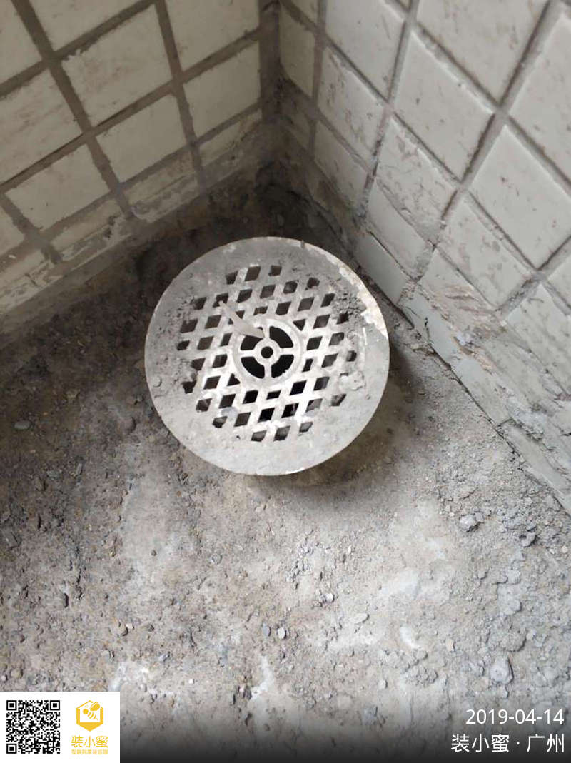

8.排水管,排便管,新旧接管处,建议使用堵漏材料堵死,此为最低漏水点。
9.冷热管应保持15cm间距。
10,线管套管应粘结牢固,线管与底盒应使用锁扣固定等。

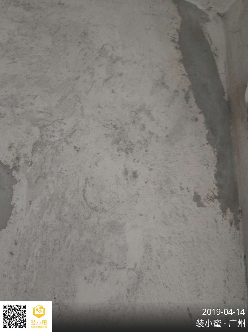

11.新批荡墙面与注意养护。
12.淋浴区排水管,建议使用75管。

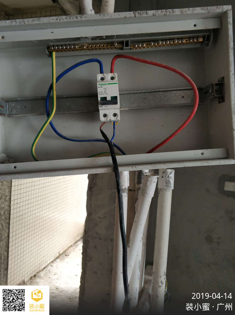

现场回路确认:
——来自装小蜜监理 杨勇
符合标准:14项

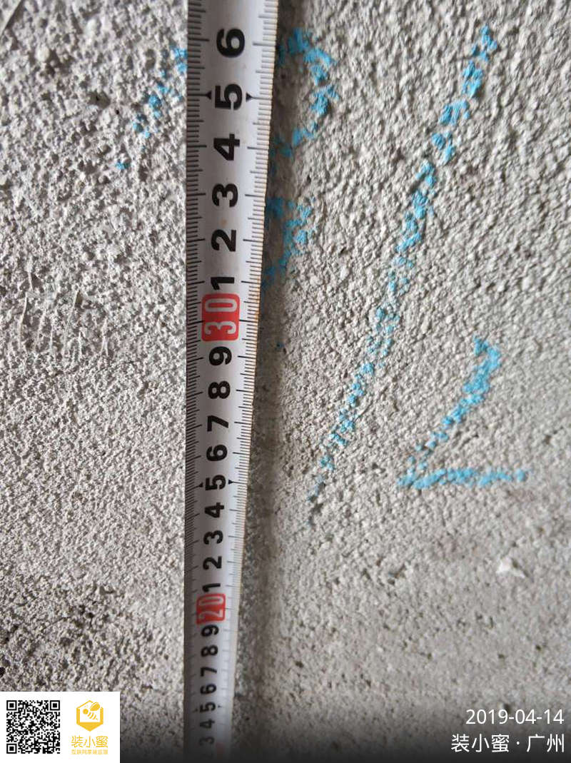

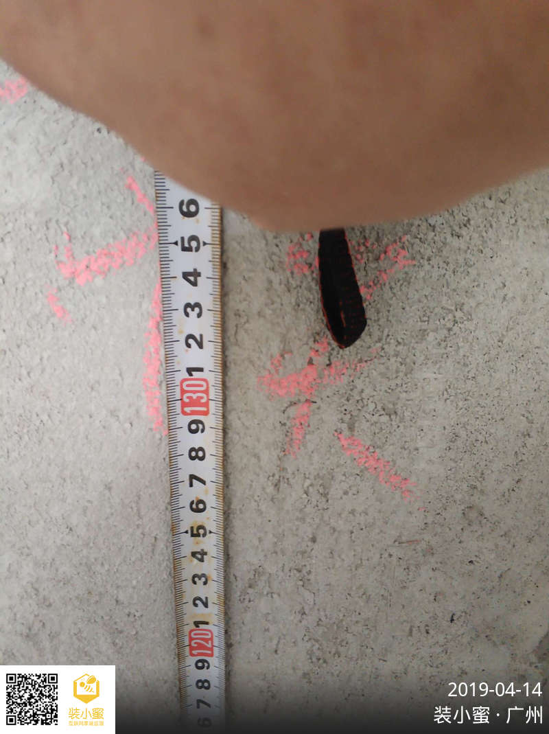

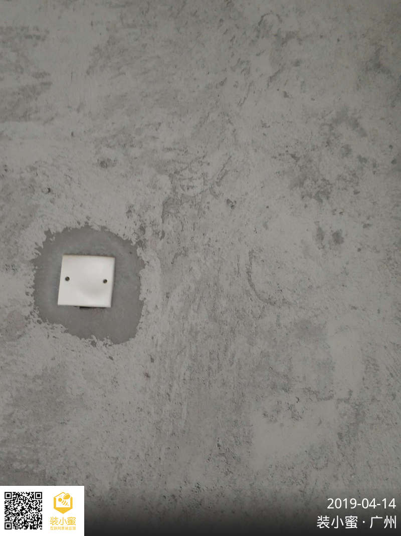

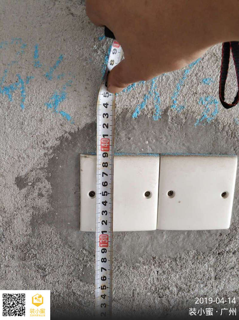

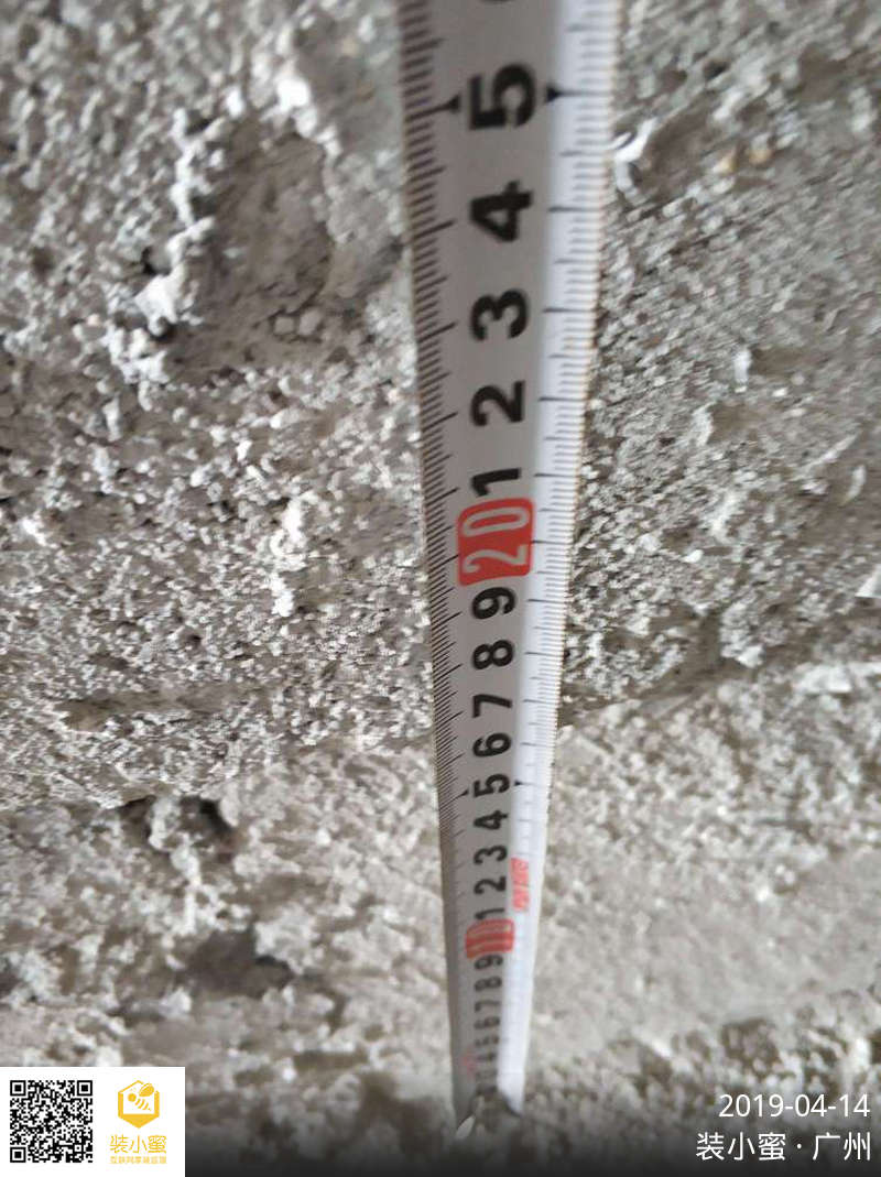

开关高度及定位线已弹,高度检测正确
插座高度及定位线已弹,高度检测正确

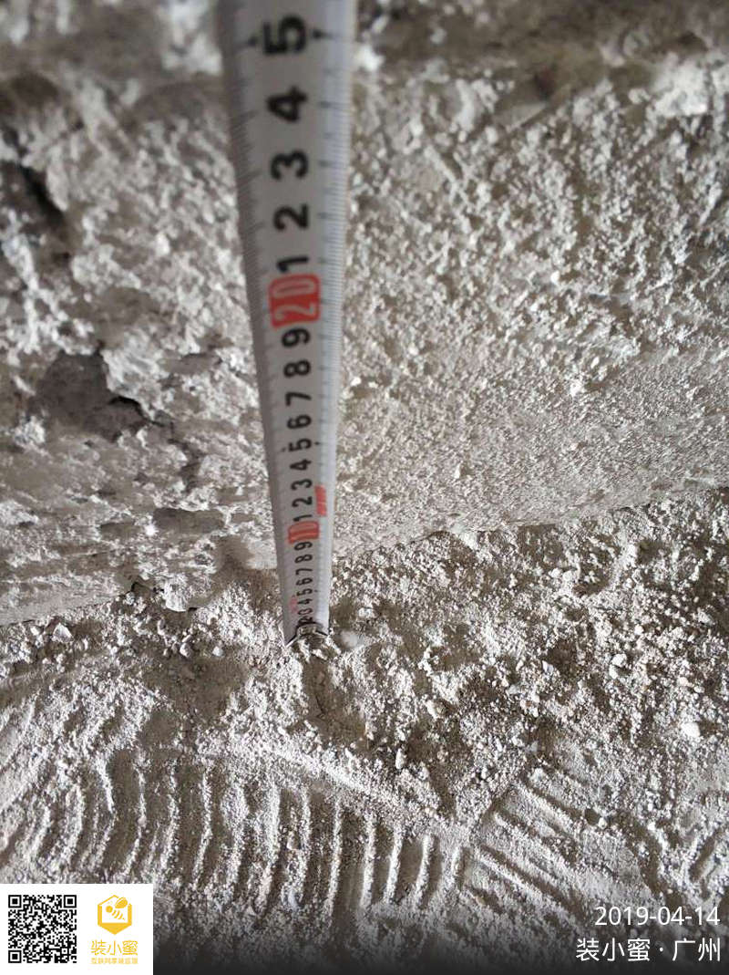

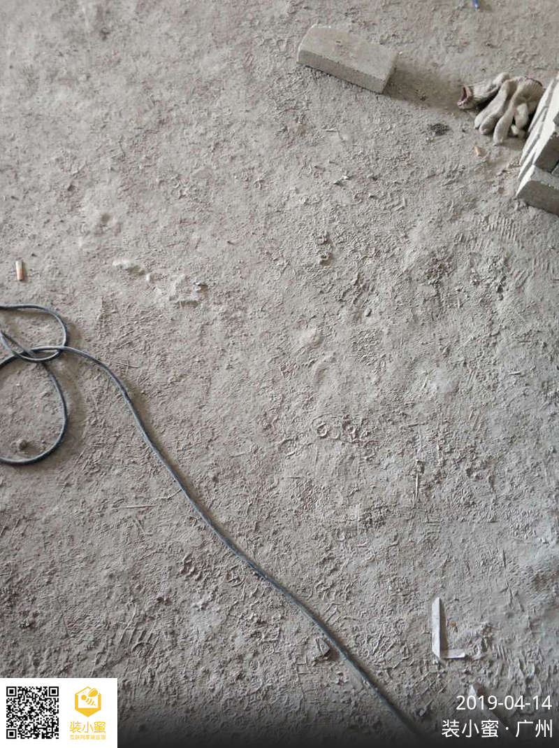

地面完成面线已弹,地面材料已明确
水电管线的走向设计合理,可以实施

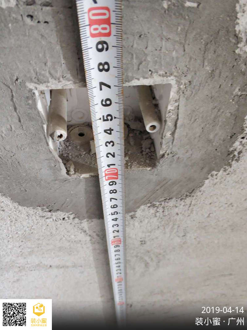

给水点位置与水管安装方案确定,可以实施
排水点位置及施工方案确定,可以实施

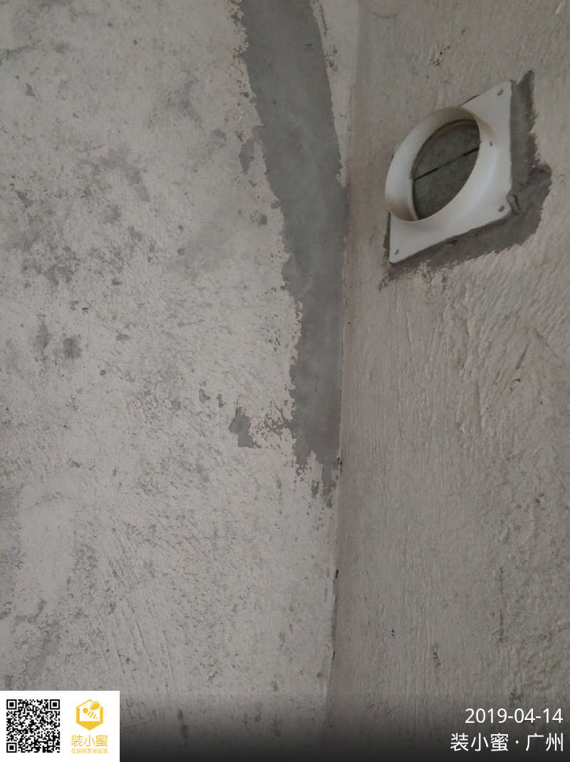

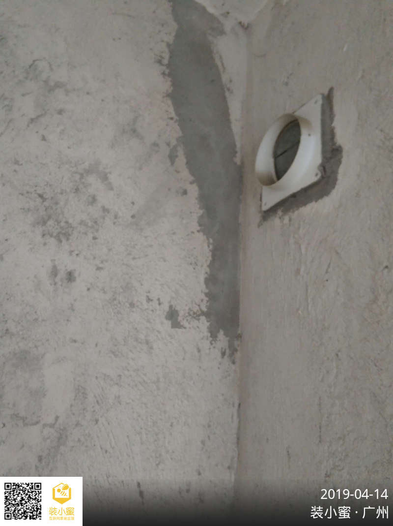

油烟机排烟管的位置已明确,可以实施
燃气热水器及排烟管位置已明确,可以实施
座便器安装位置及坑距已明确,可以实施
洗衣机排水管连接要求已明确,可以实施
地面布管符合面层材质的相应要求
