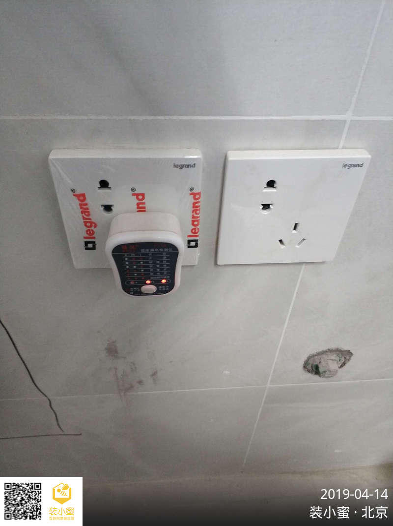

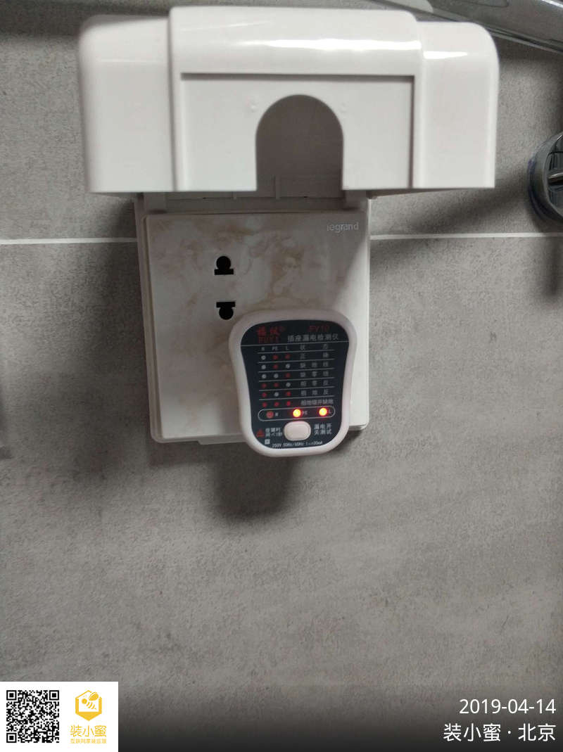

目前墙漆已经整改完毕,工长又重新涂刷了一遍沙发后面墙面,开关插座已经安装完毕,今天到场只要是检查电路面板安装情况。施工进度正常。

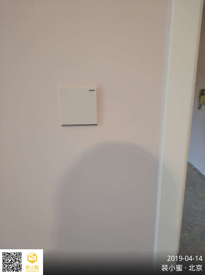

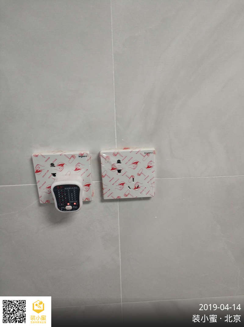

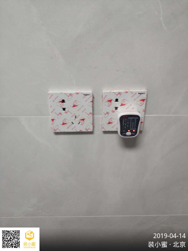

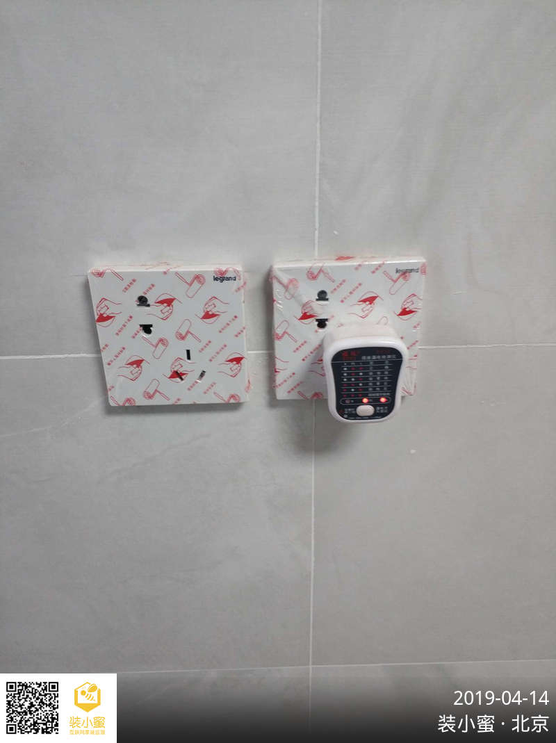

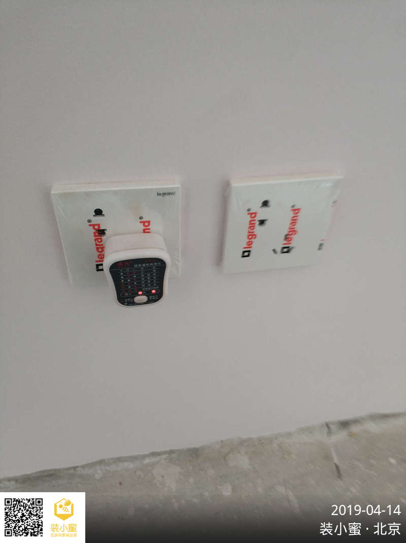

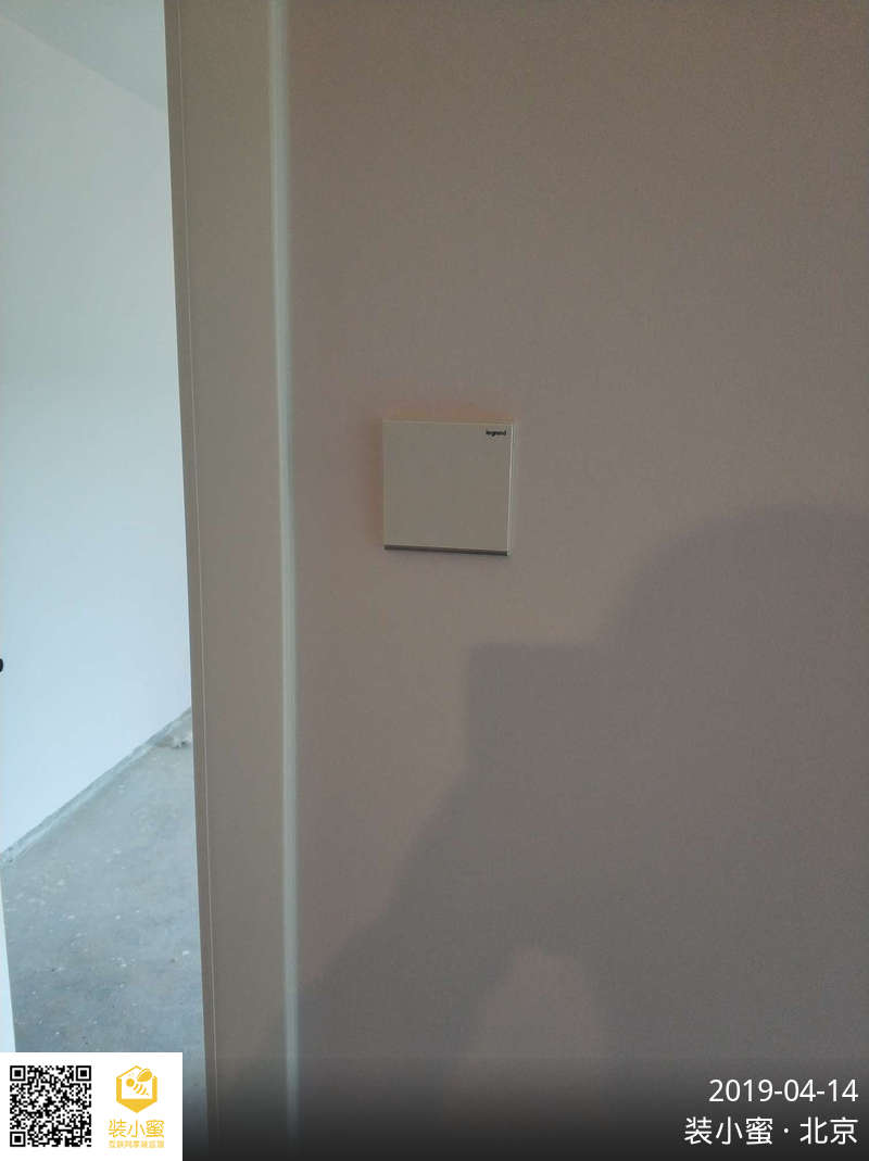

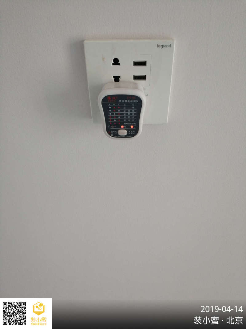

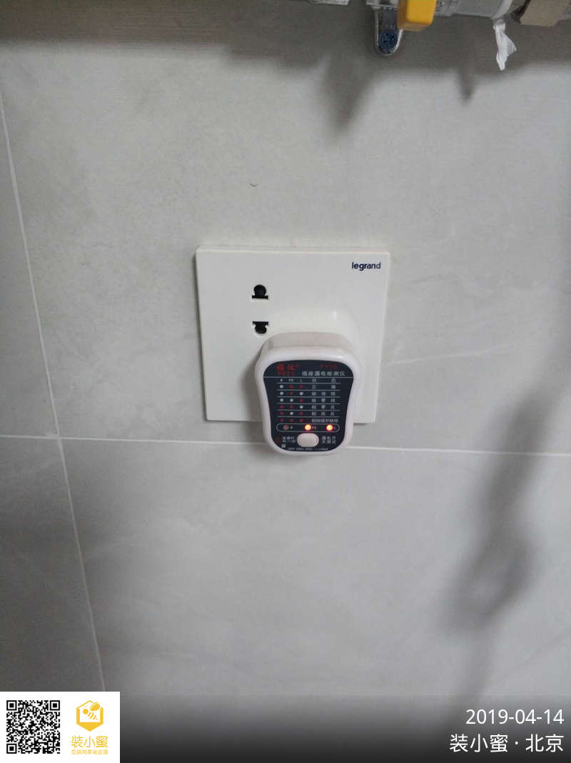

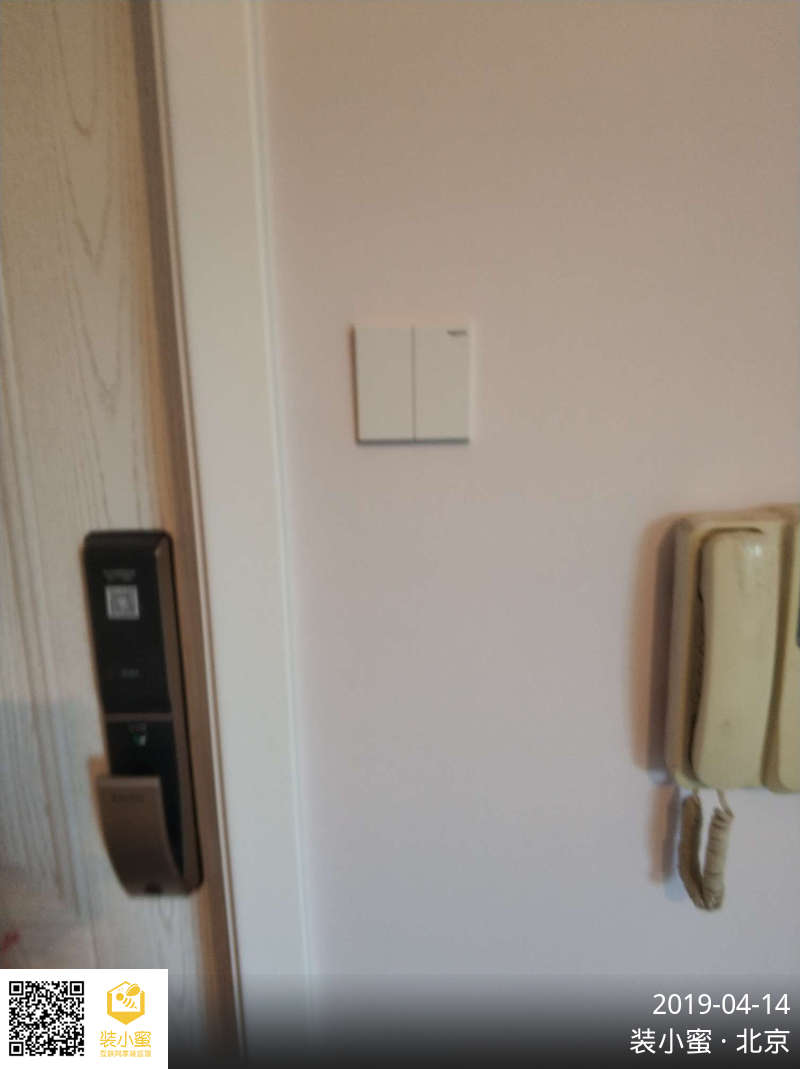

1.最后检查开关插座没有问题,安装平直固定牢固,正常插拔没有松动情况。

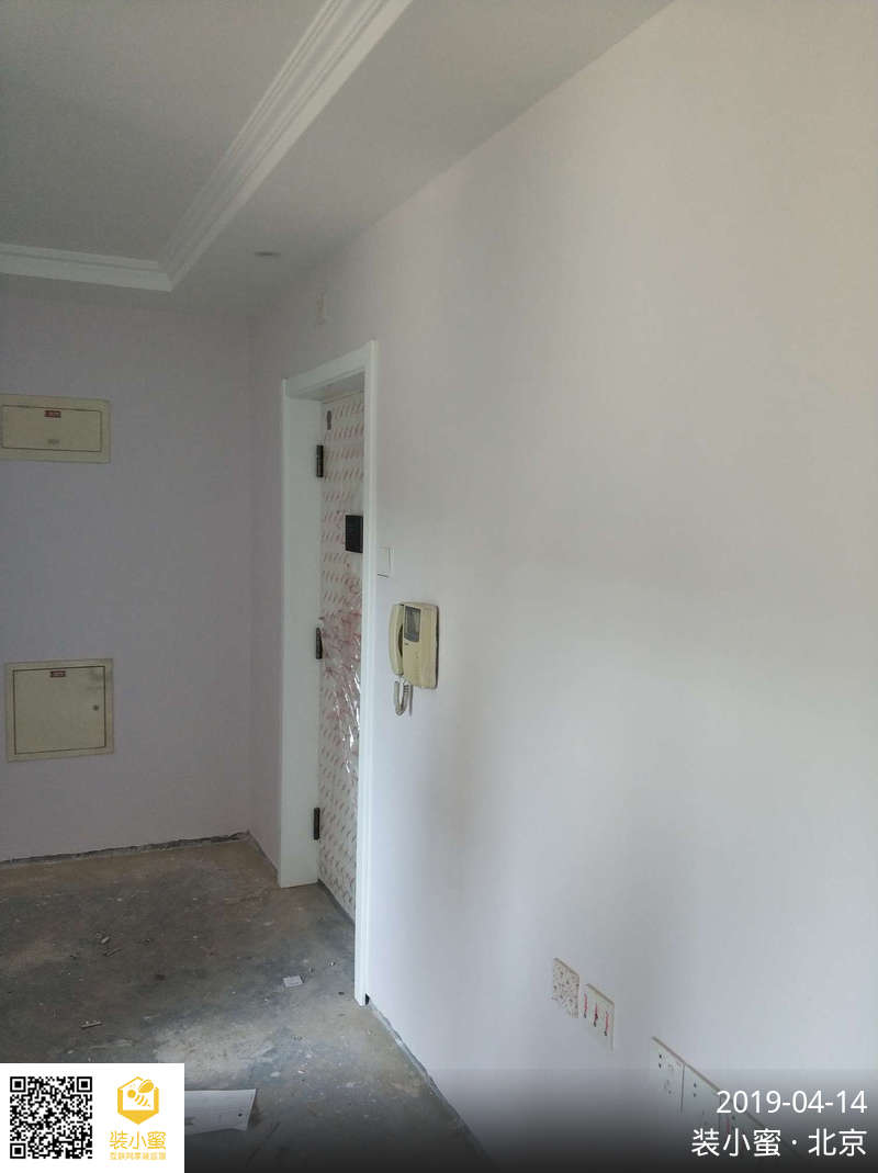

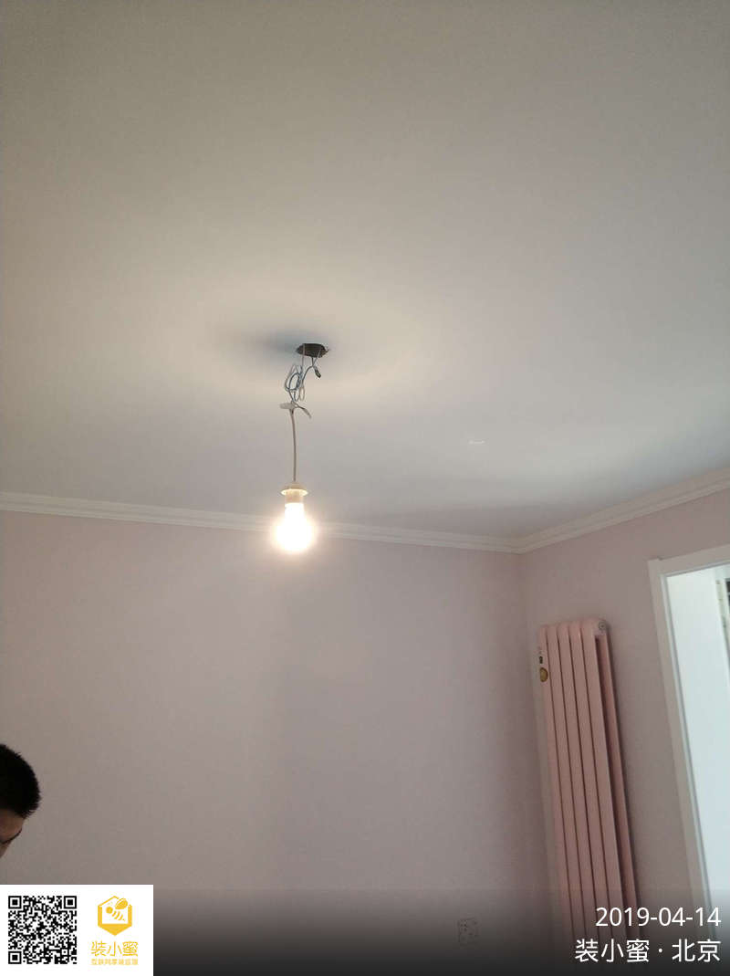

乳胶漆面层,表面色泽一致

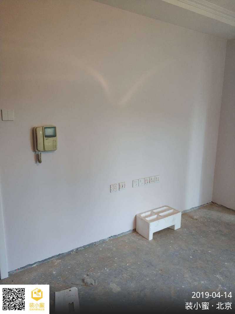

乳胶漆面层,表面色泽一致

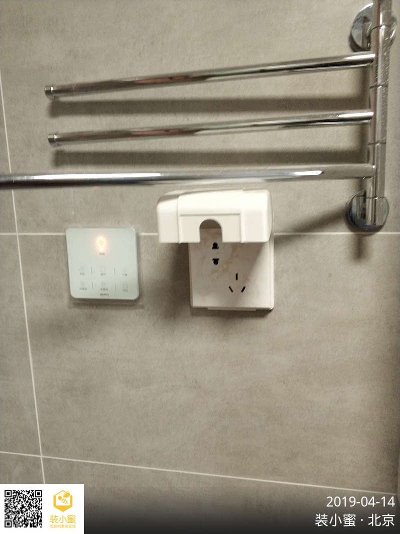

各面板安装牢固、平直

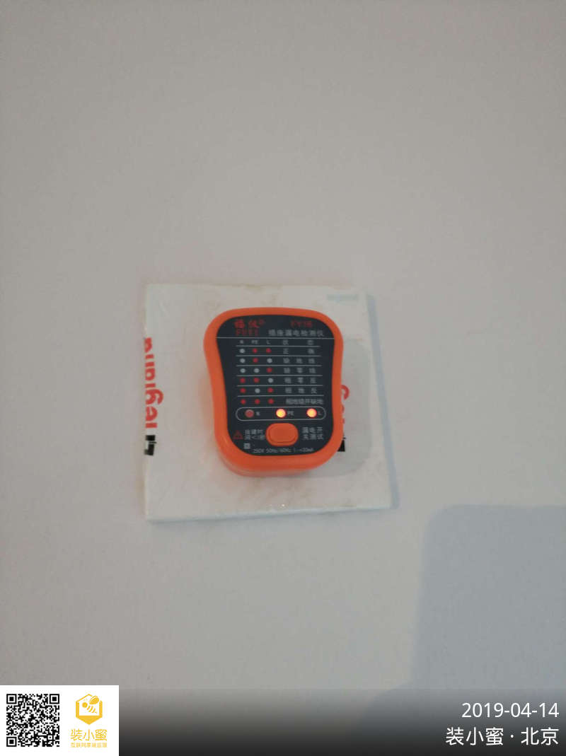

插座面板经通电检测,工作正常

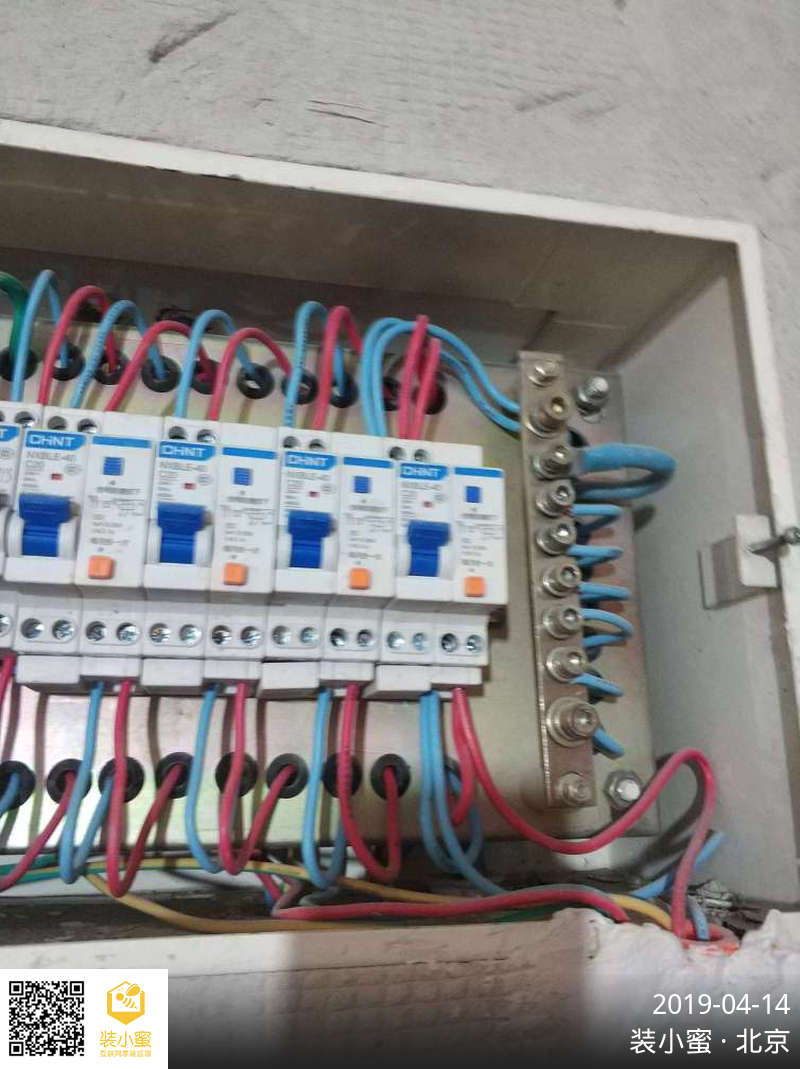

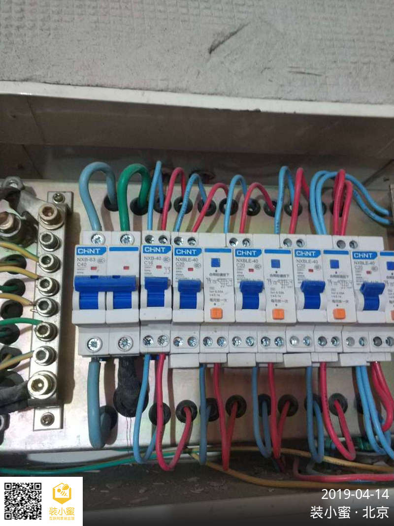

断路器的接线规范牢固
各断路器回路控制正确符合设计要求

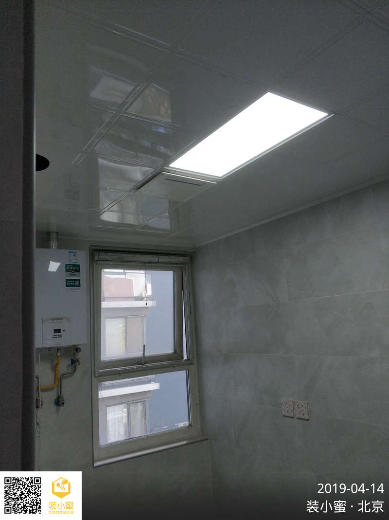

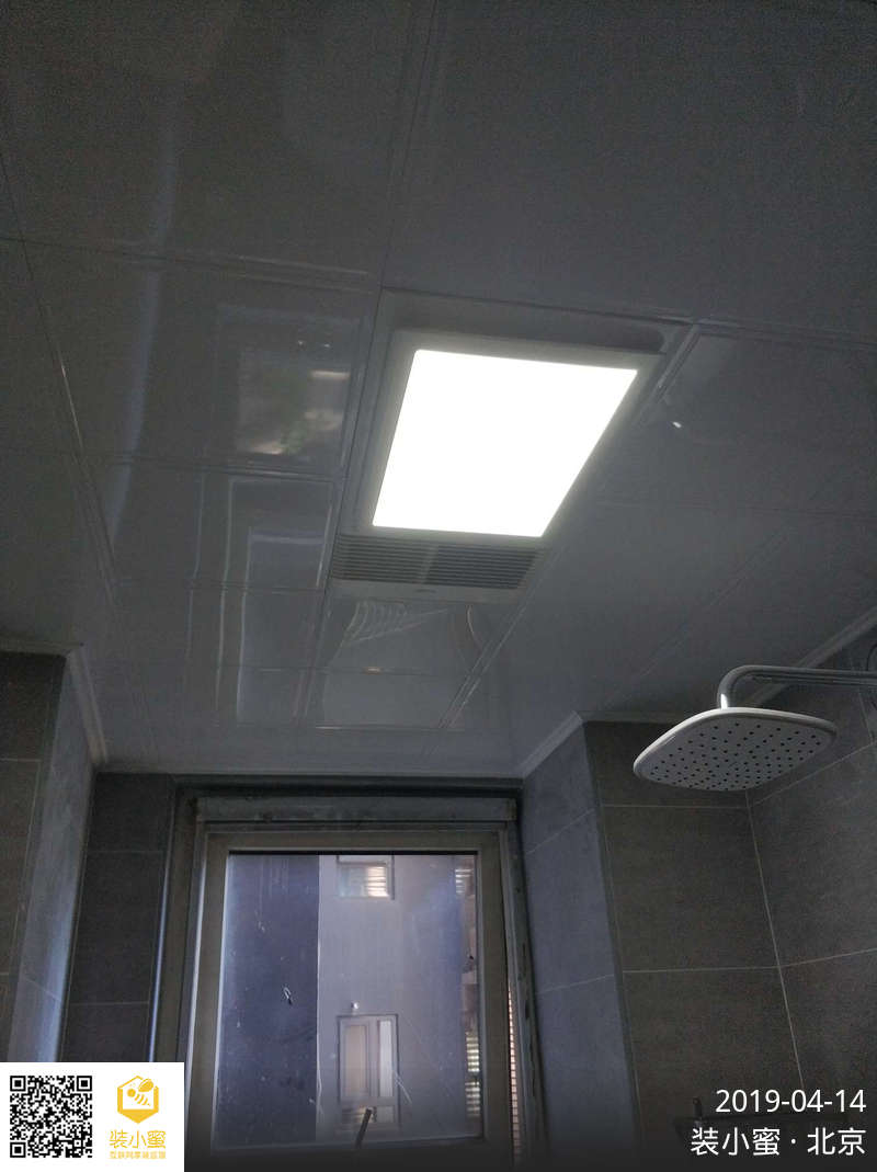

浴霸或暖风设备工作正常
开关面板的操作与控制符合设计要求
