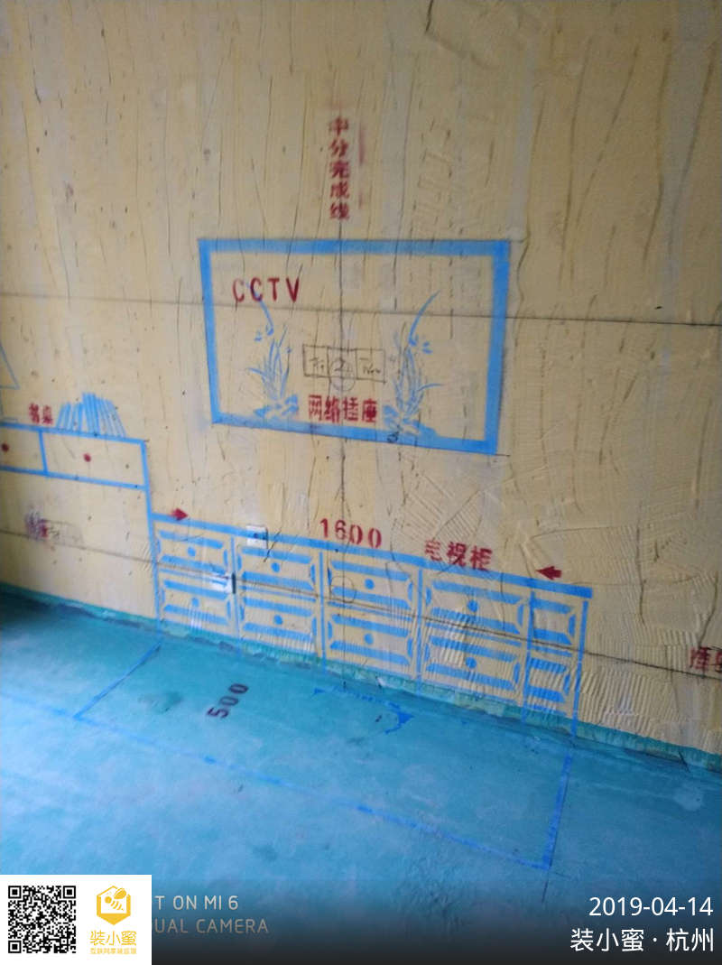

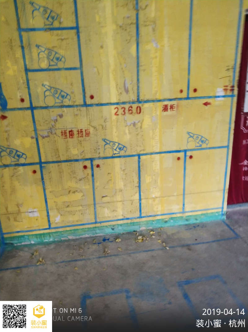

本次为【确定水电定位 】是第3次上门
客户:1人,水电工:1人,客户家人:1人
进度正常,水电放样完成。
1空调新风打孔不能打断底梁钢筋,
2.强弱电距离,水和电,燃气距离
3墙面不能开横槽。
4空开建议用双进双去,
5.监控和弱电箱要总开前置。
——来自装小蜜监理 谢卫明
符合标准:15项
水平标准线已弹,水平检测正确
开关高度及定位线已弹,高度检测正确
插座高度及定位线已弹,高度检测正确
地面完成面线已弹,地面材料已明确
水电管线的走向设计合理,可以实施
给水点位置与水管安装方案确定,可以实施
排水点位置及施工方案确定,可以实施
油烟机排烟管的位置已明确,可以实施
燃气热水器及排烟管位置已明确,可以实施
座便器安装位置及坑距已明确,可以实施
洗衣机排水管连接要求已明确,可以实施
地面布管符合面层材质的相应要求
