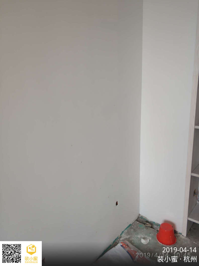

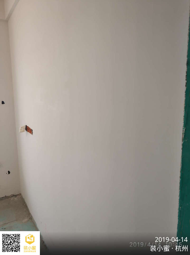

现场腻子批嵌施工已基本完成,泥工今日做做空鼓修复与更换施工,木工今日在做客厅电视机背景制作施工。
发现问题如下:
1.主卧、次卧及过道门套区域、踢脚线区域和墙面区域有几处不平整现象需要重新修补找平,现场已标记。

石膏(墙尼)找平平整检查,可进行下一道施工

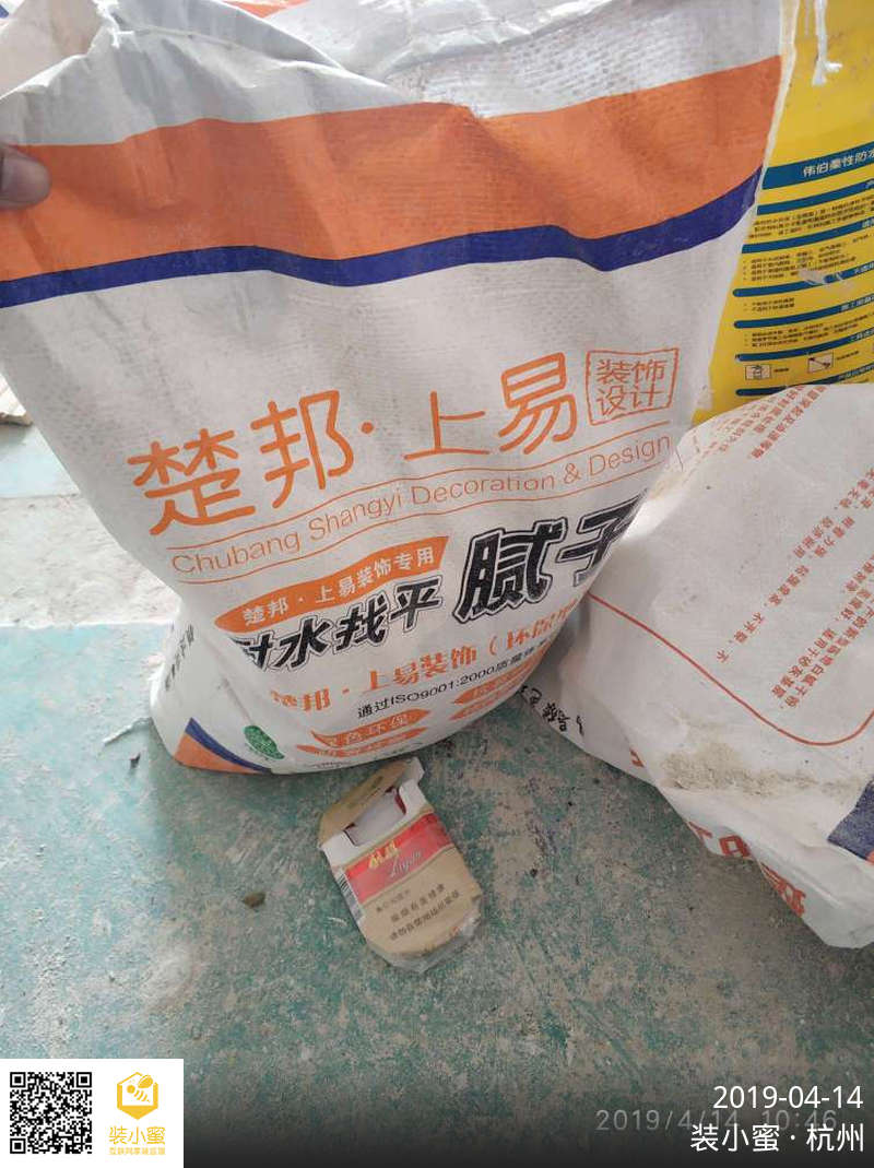

腻子表面牢固,无明显的疏松
耐水腻子

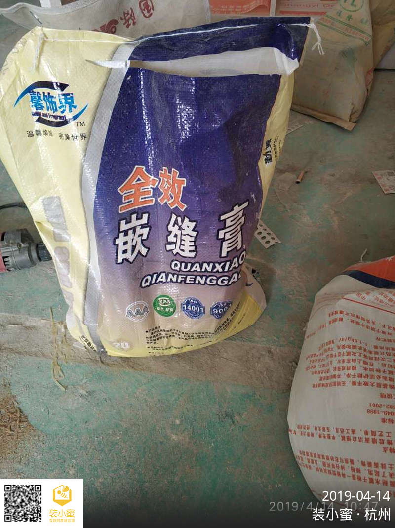

嵌缝石膏

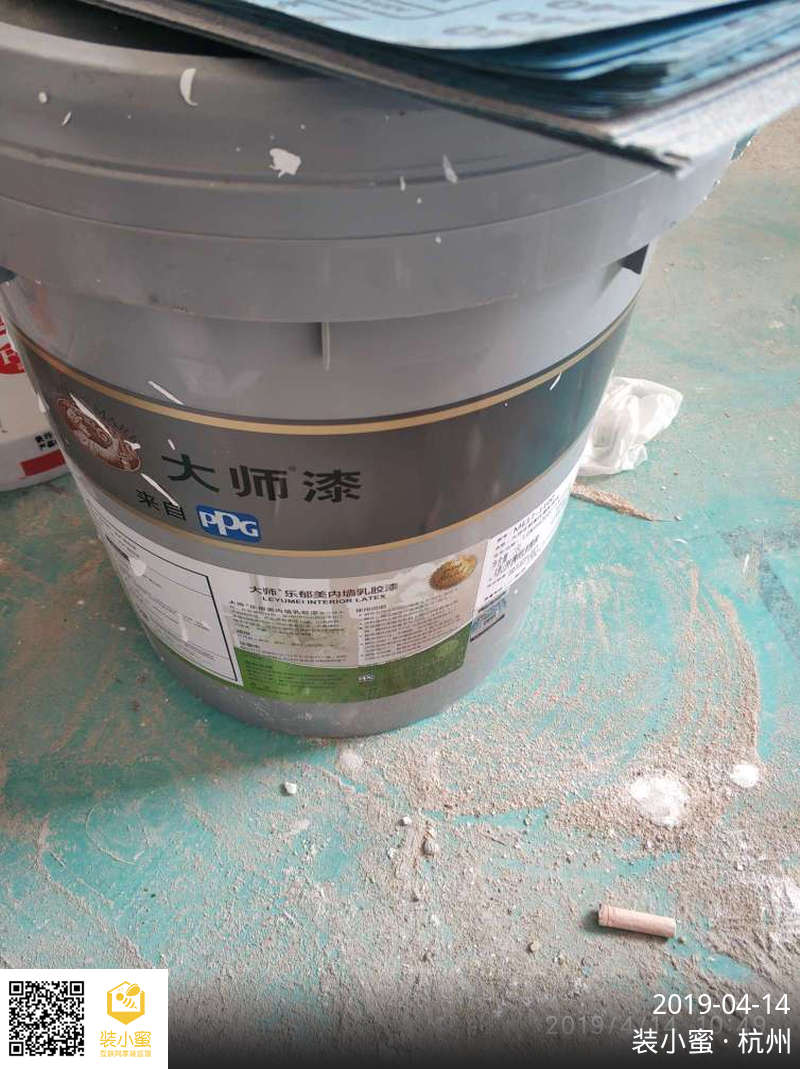

面漆
