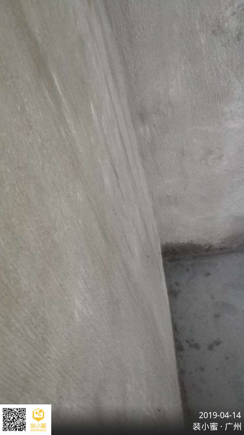

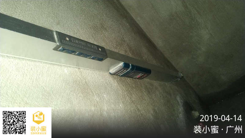

两卫生间与一厨房墙面防水已经完工

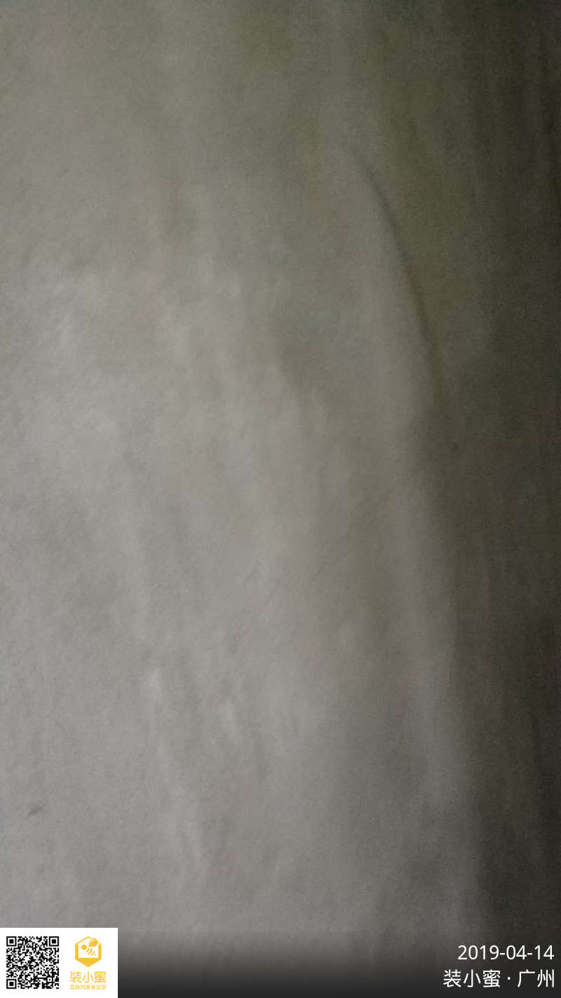

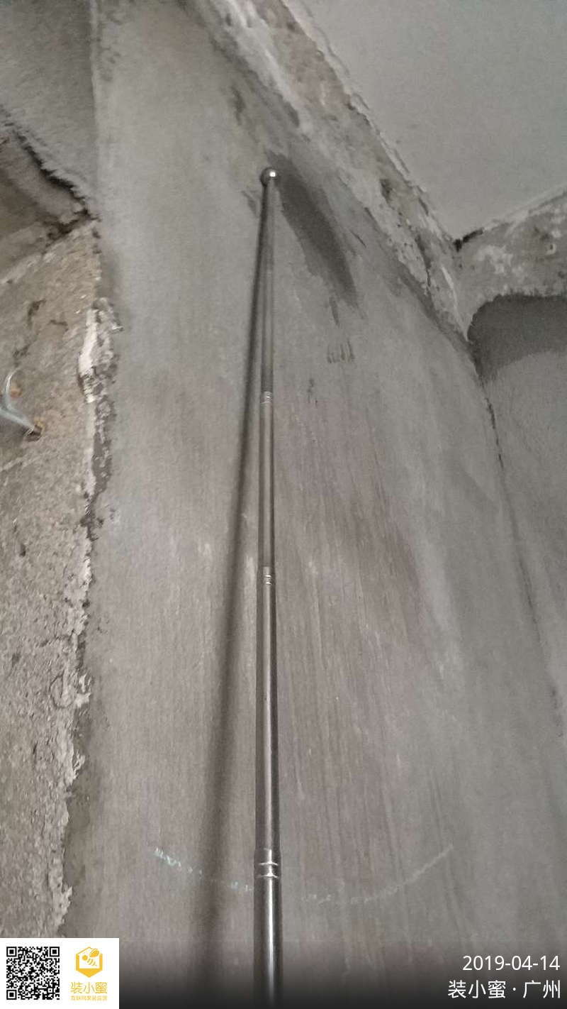

1.主卫有三处空鼓,面积较大,空鼓较为明显,建议处理。

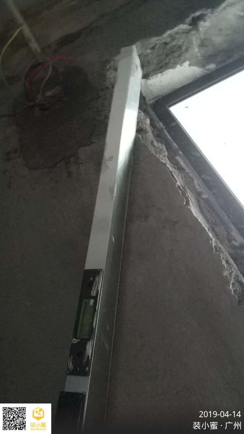

2.次卧为在门头两侧有空鼓,建议处理。

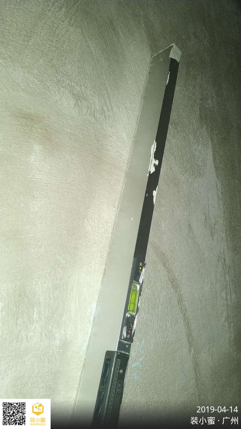

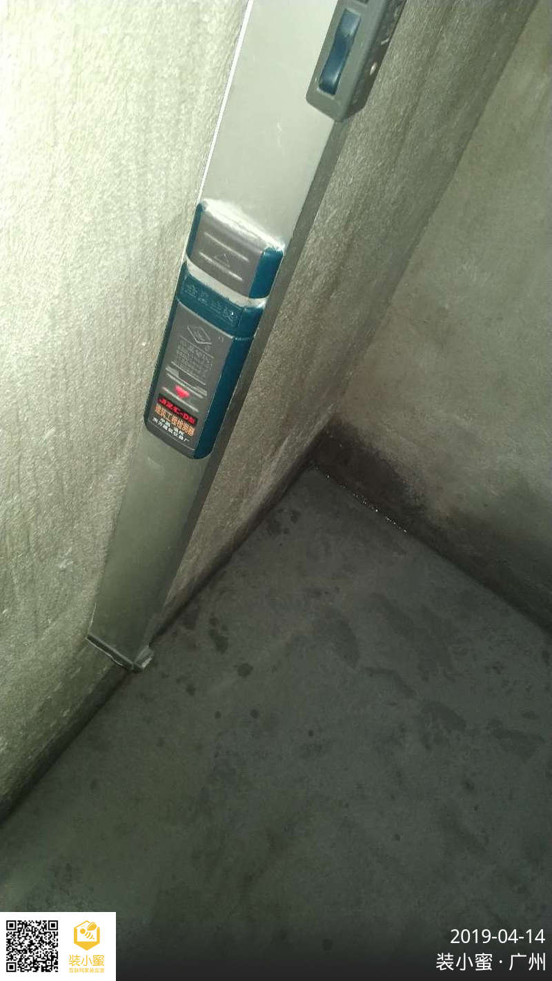

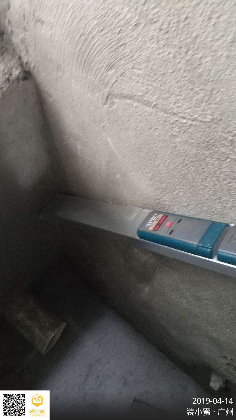

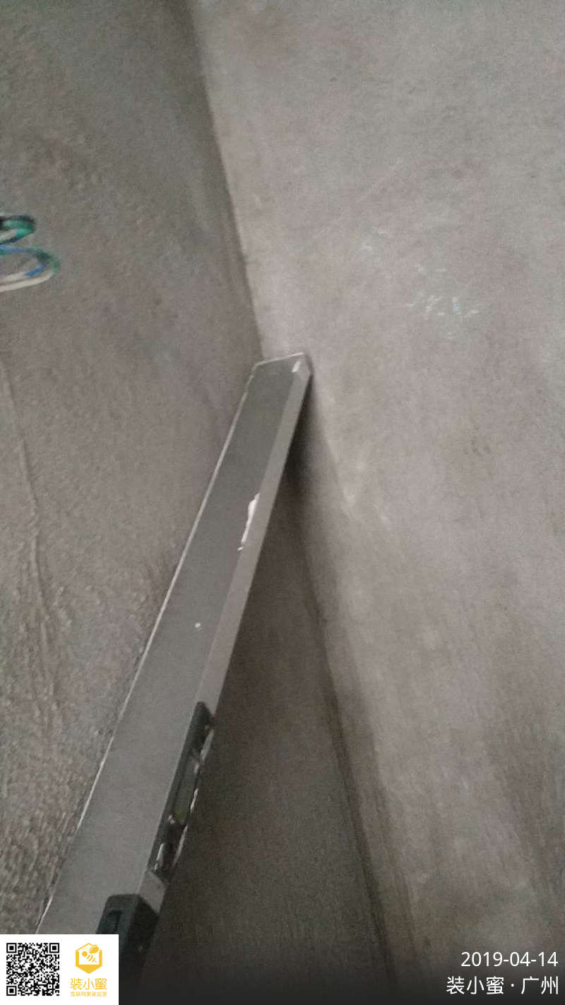

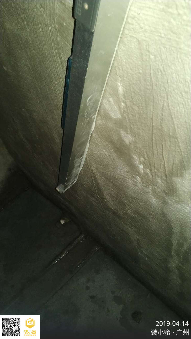

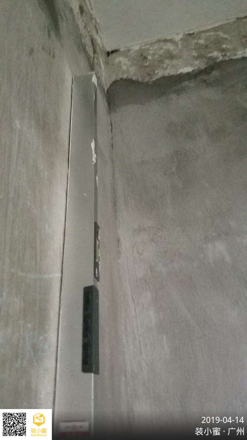

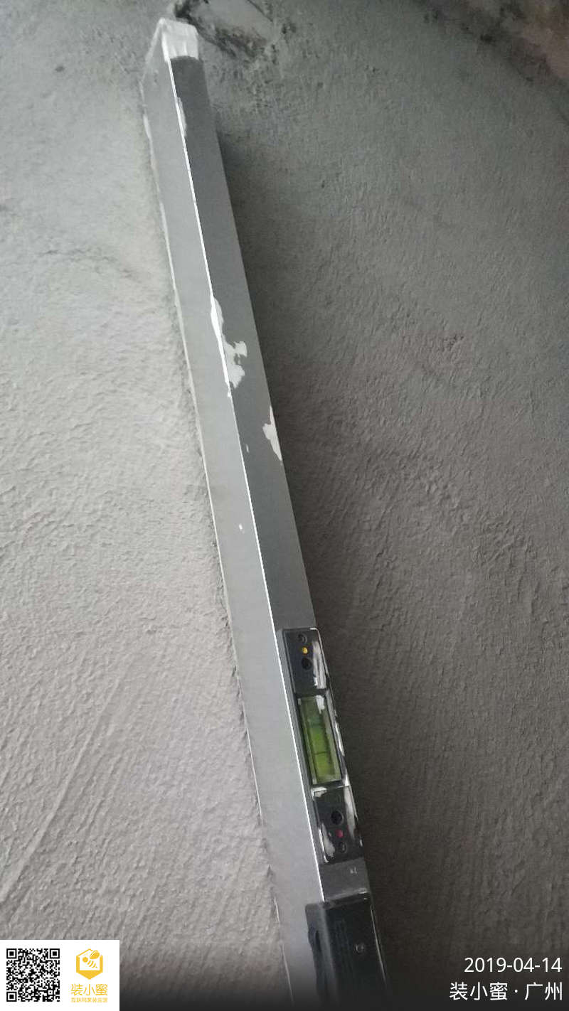

3.主卫对面墙体两阴角方正度偏差较大,贴砖需留意。
1.墙面贴砖应保证平整度、垂直度、方正度,接缝均匀,避免高低差。
2.若发现问题瓷砖,建议立即反馈业主,不宜铺贴。
3.贴砖应避免空鼓,厨房原墙面有局部小面积批荡不密实,应贴砖密实。

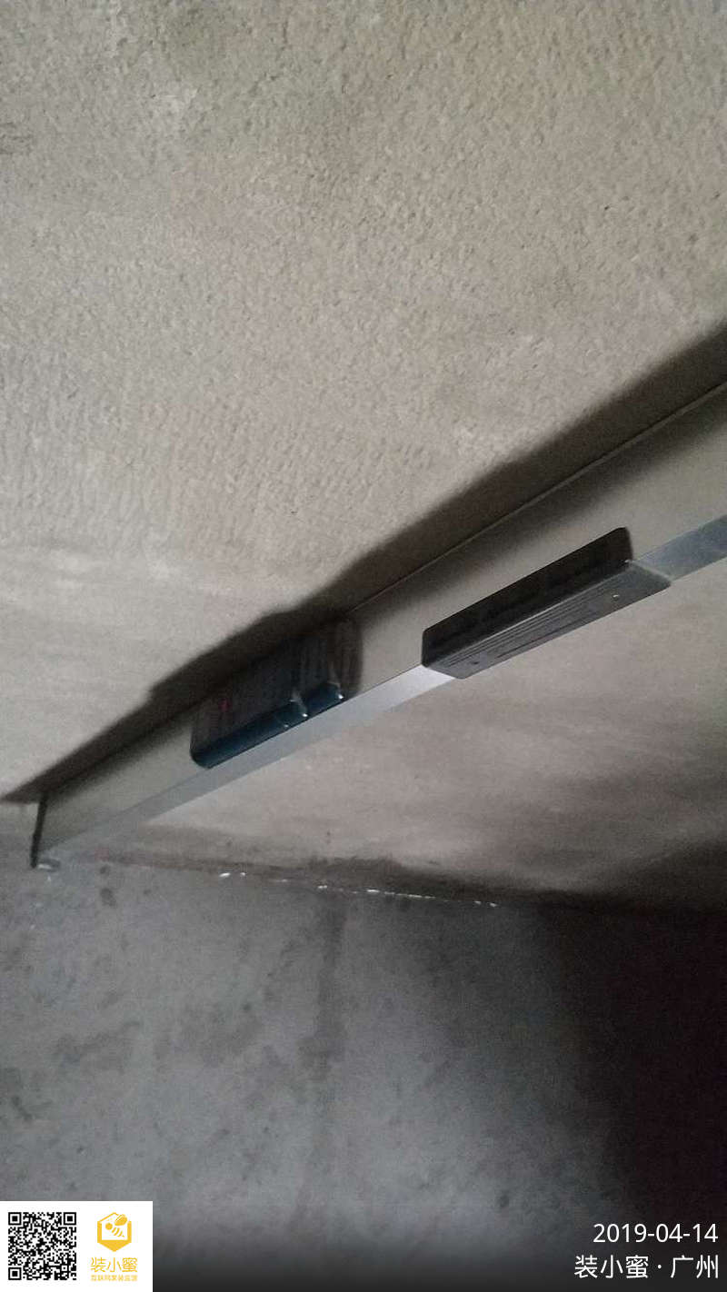

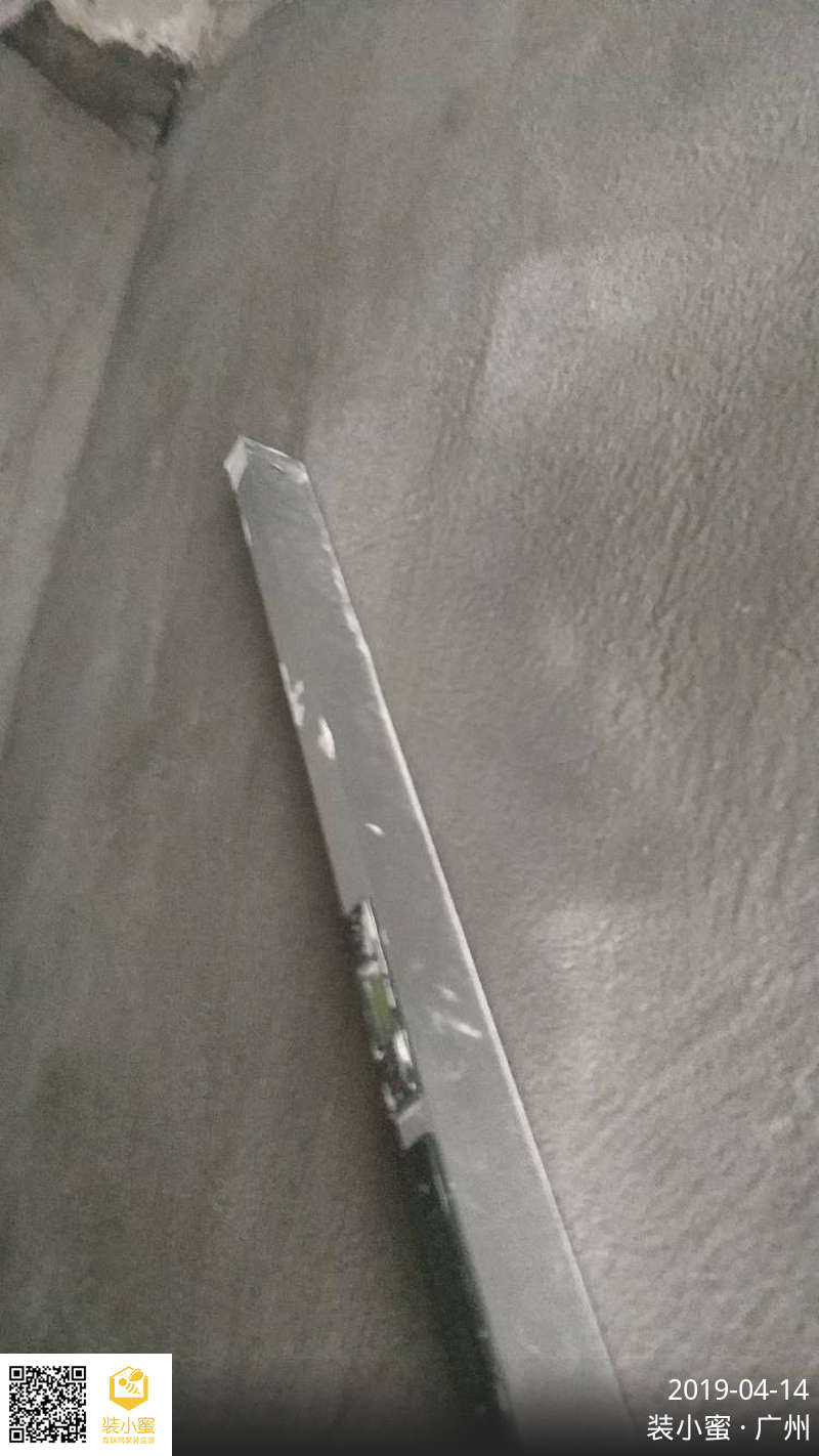

墙面基层表面基本平整
墙面干区防水层施工区域符合要求
