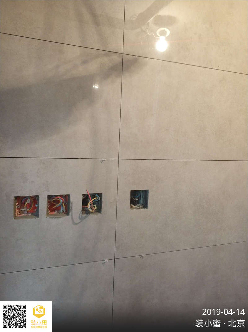

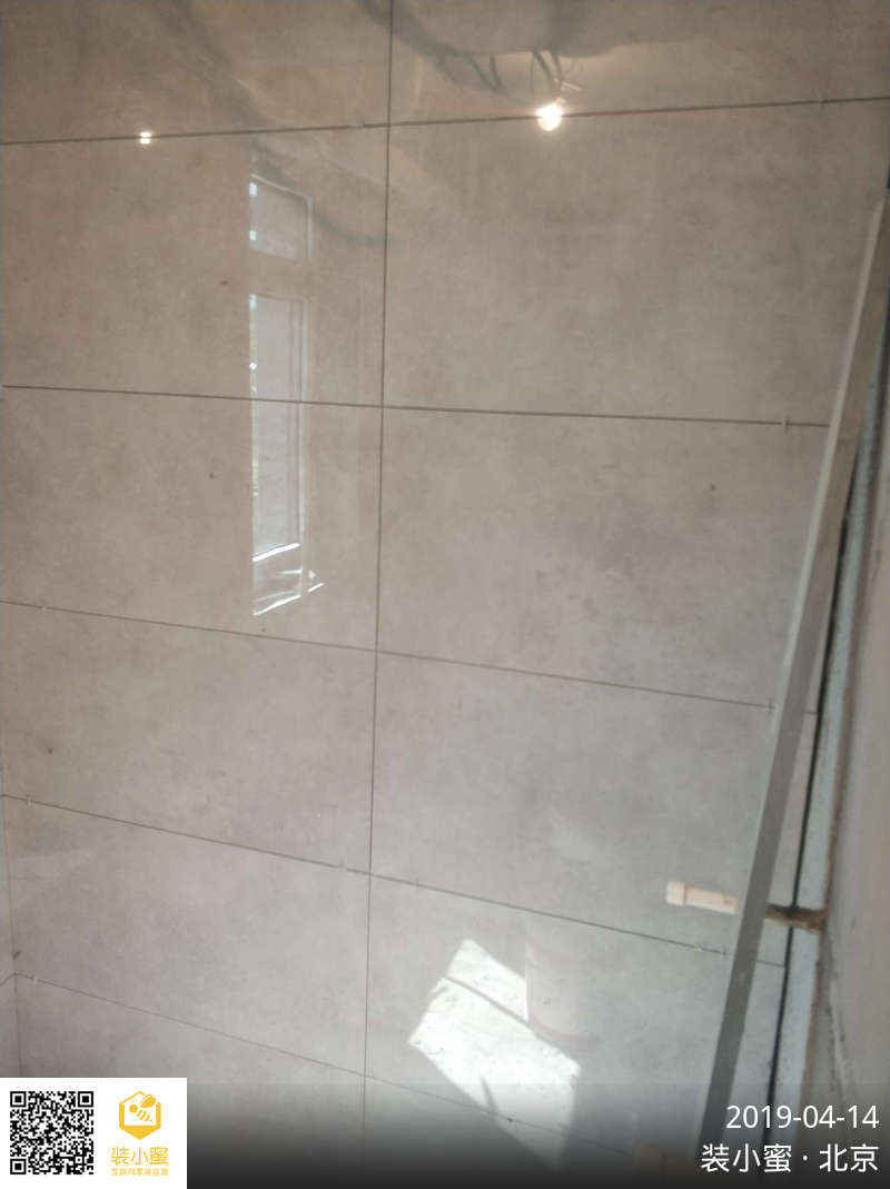

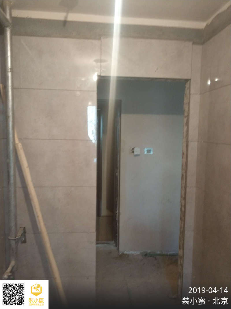

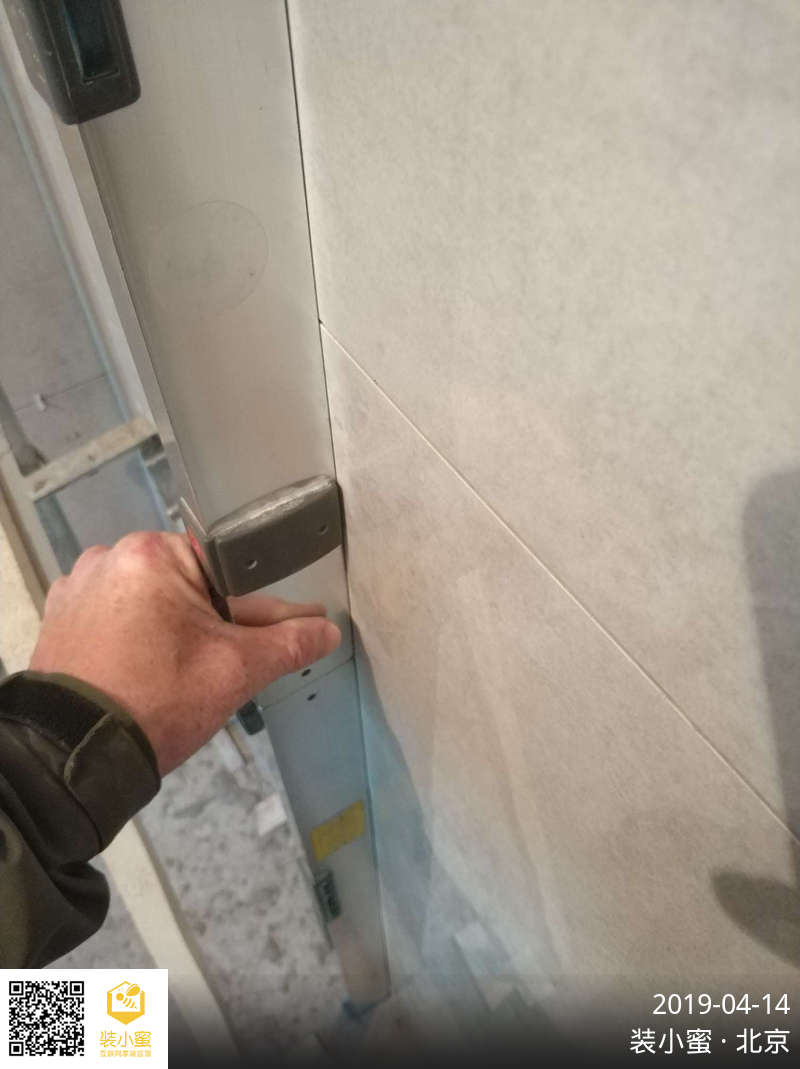

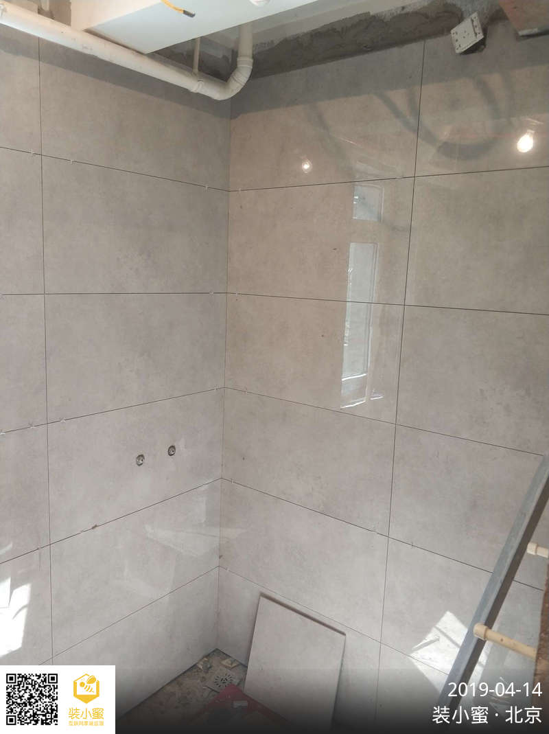

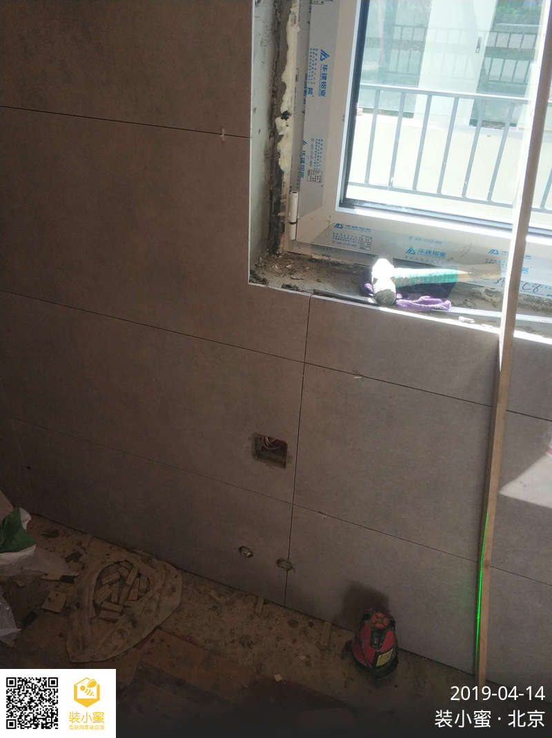

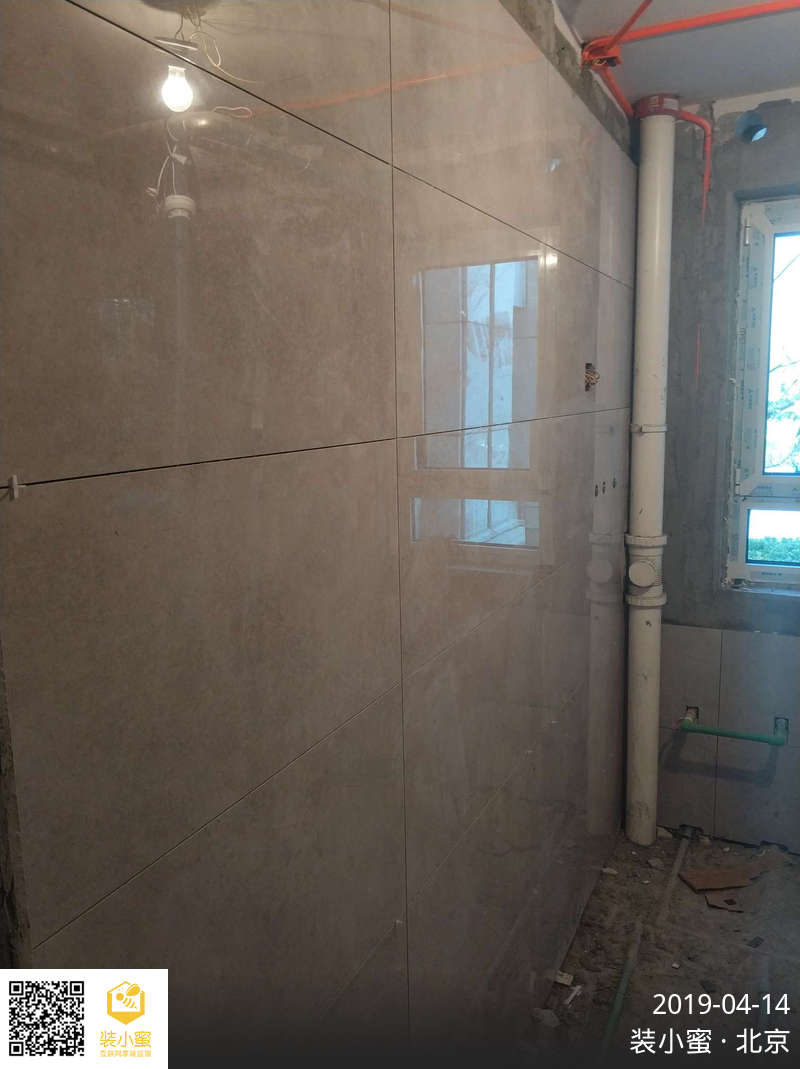

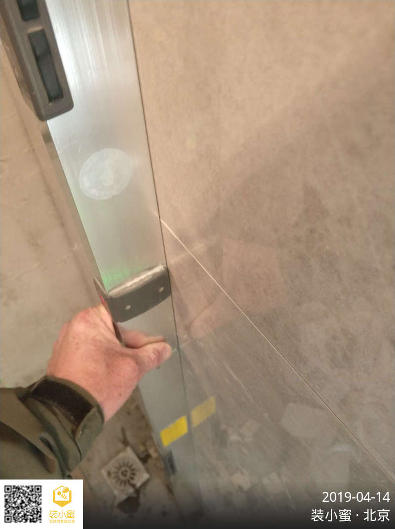

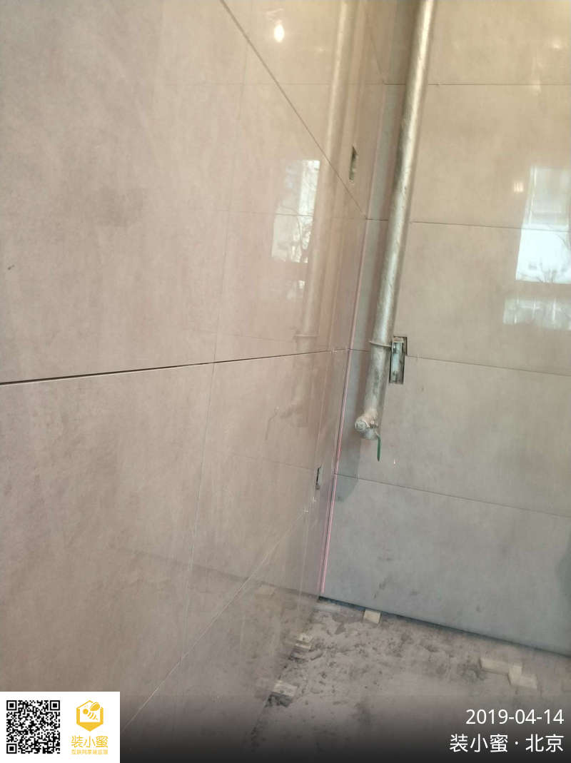

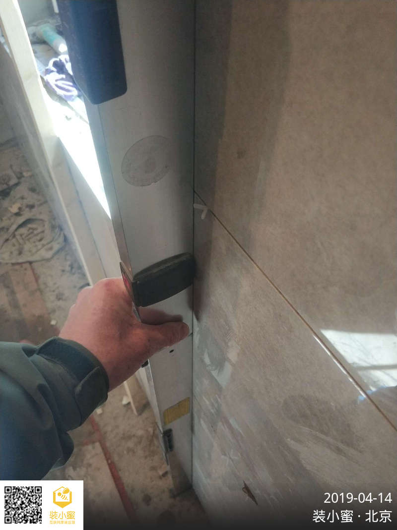

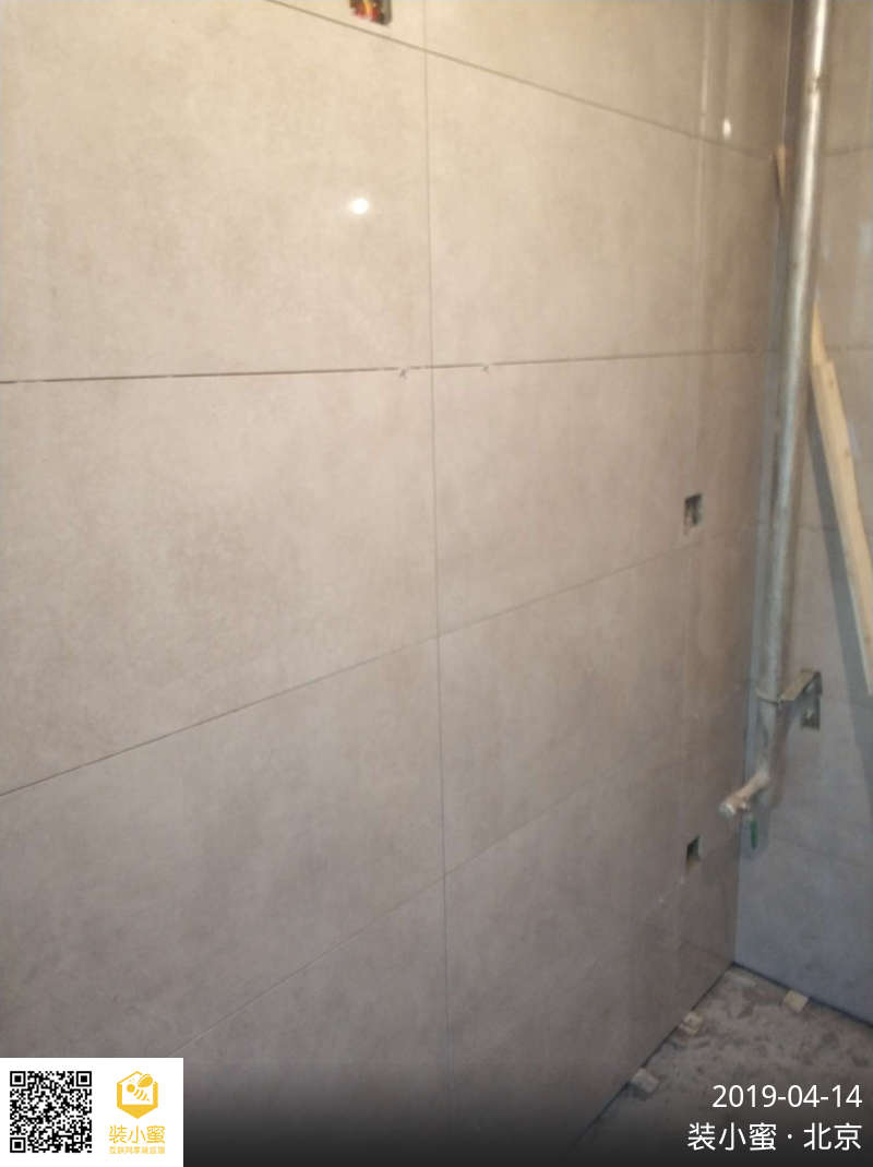

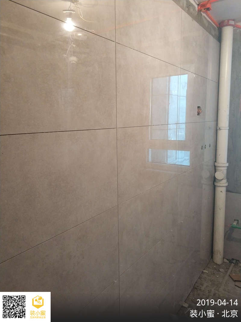

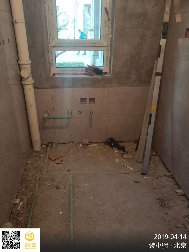

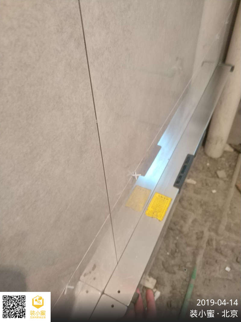

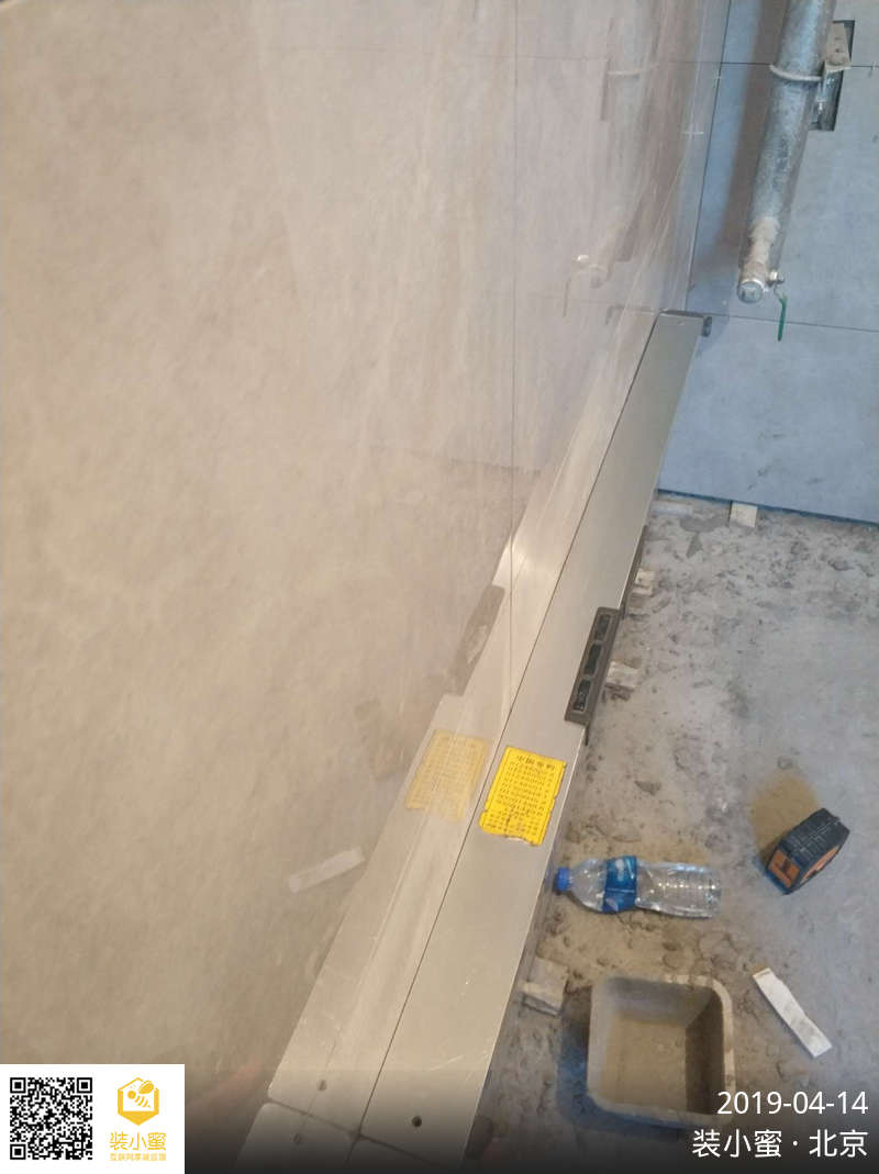

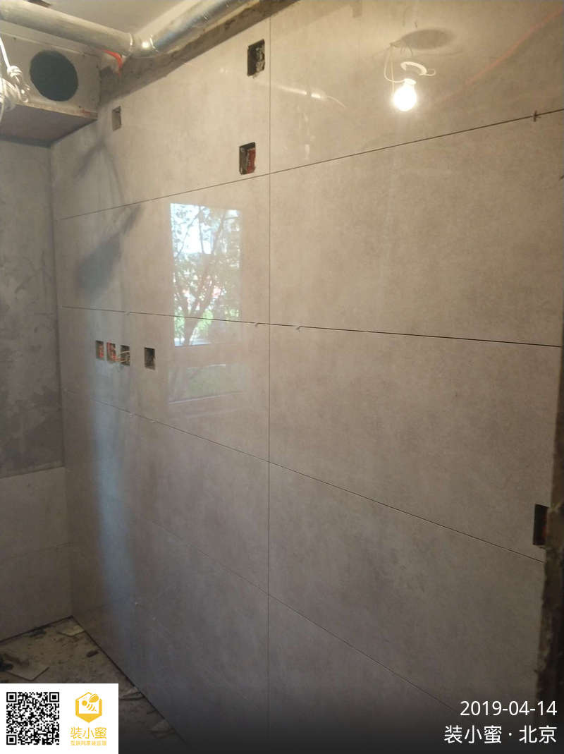

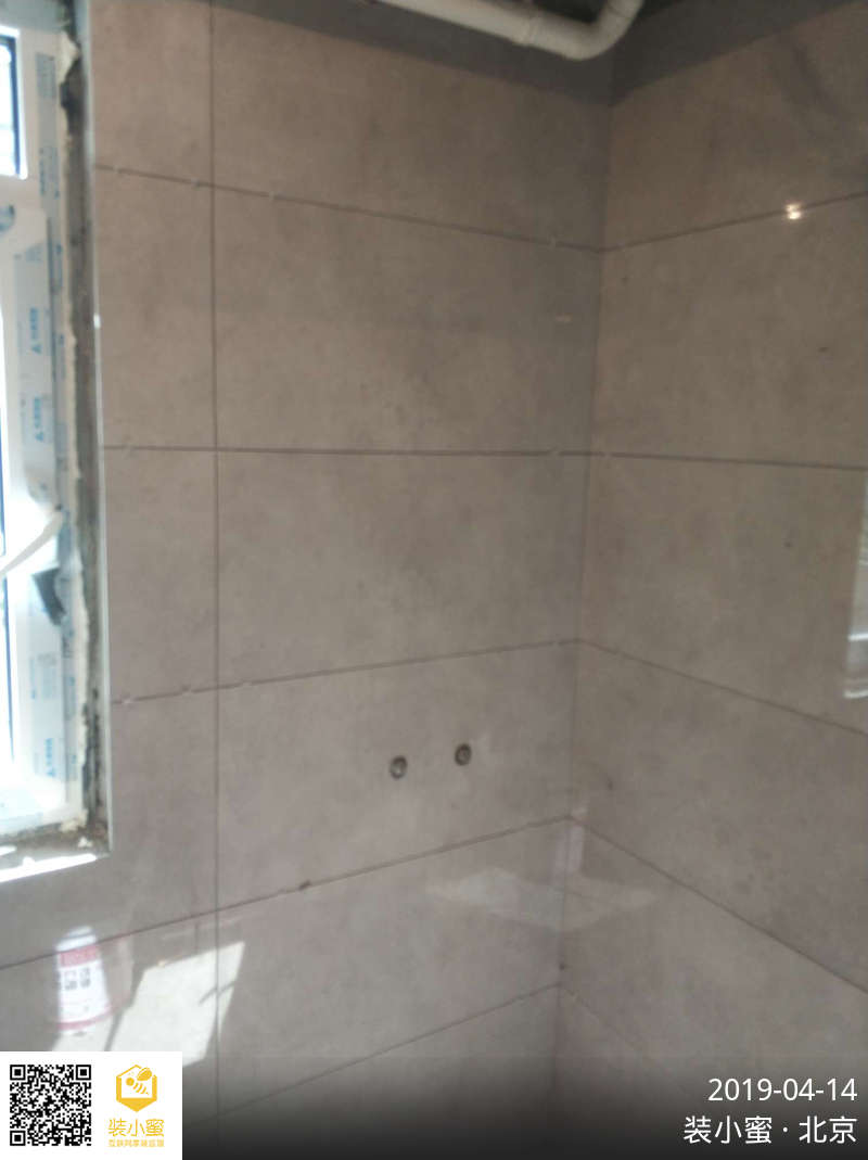

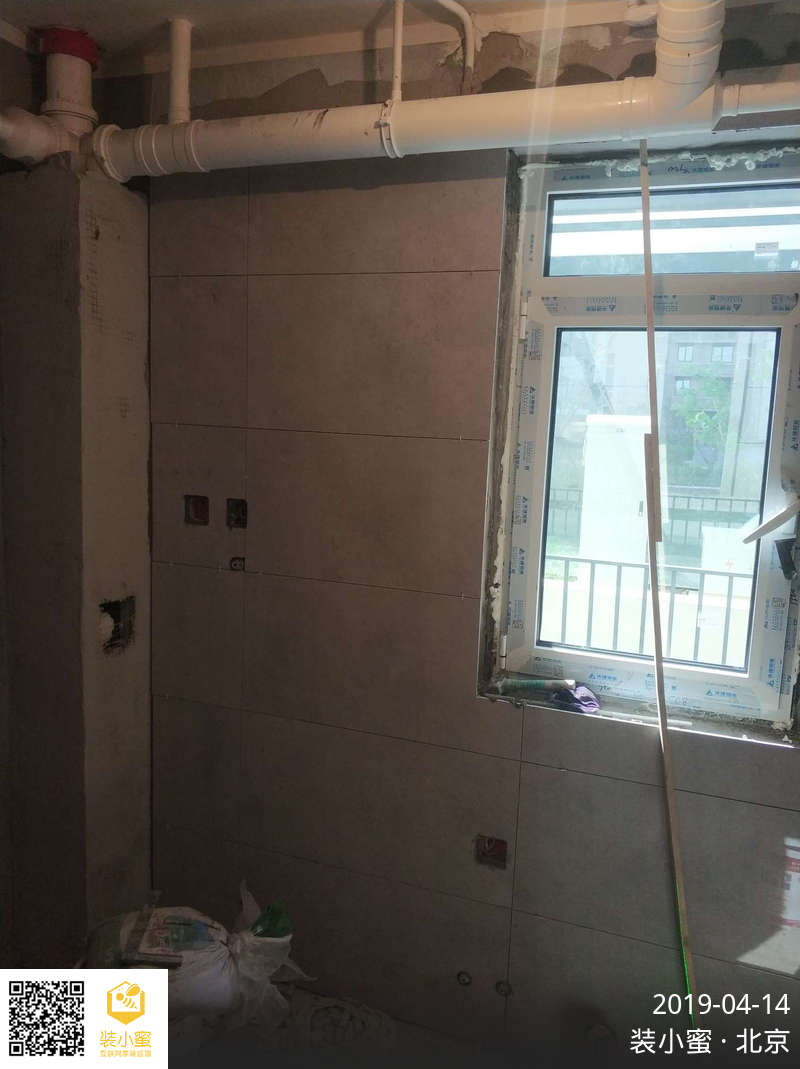

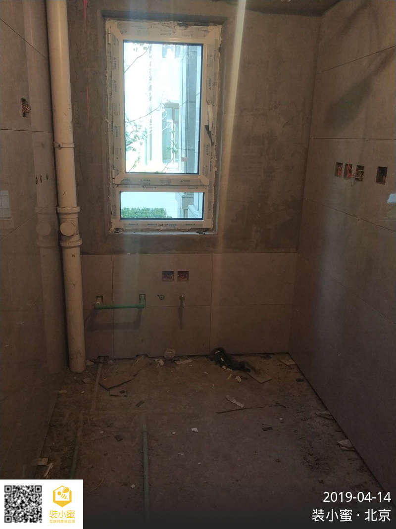

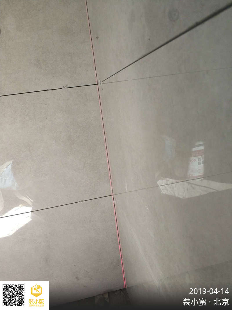

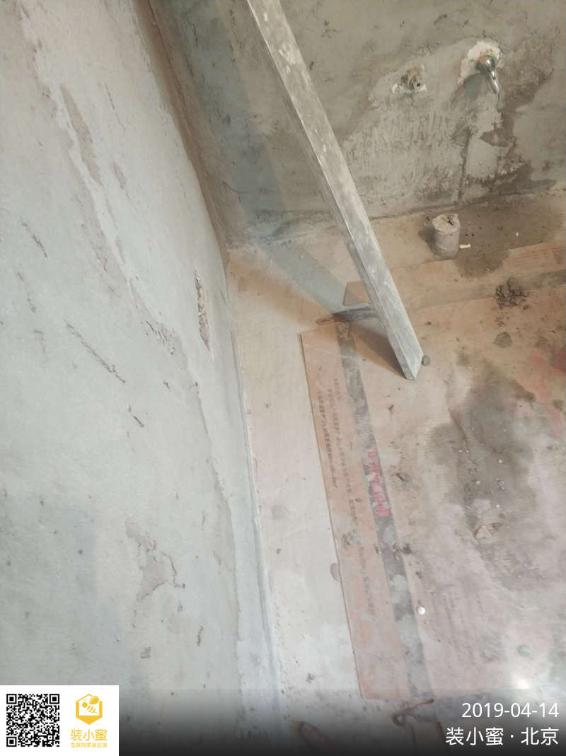

厨房,卫生间墙砖正在铺贴。

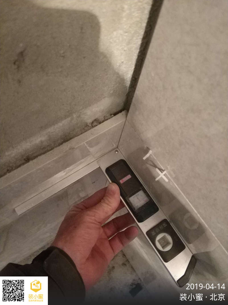

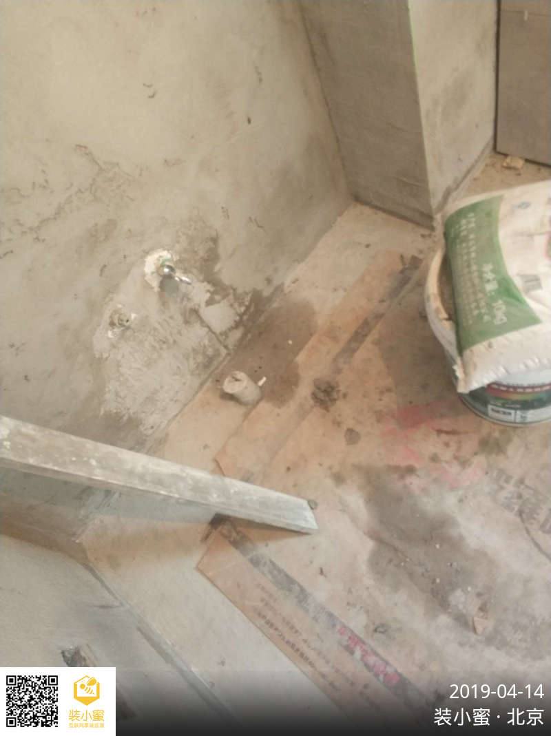

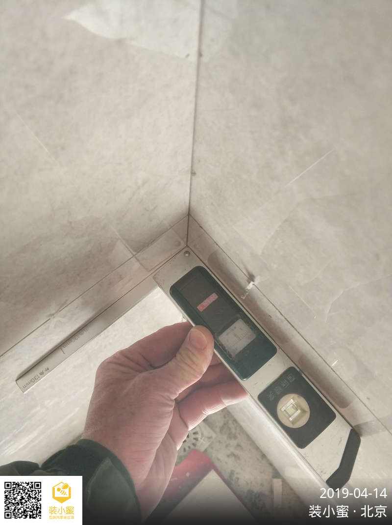

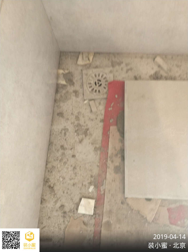

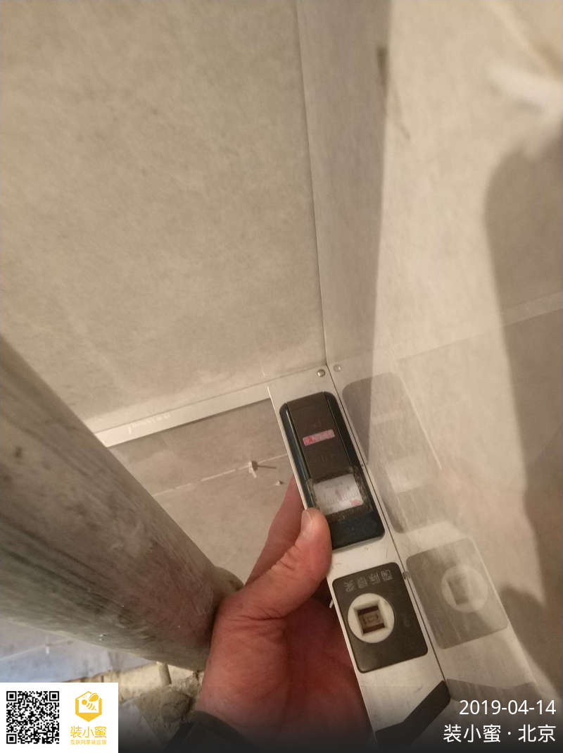

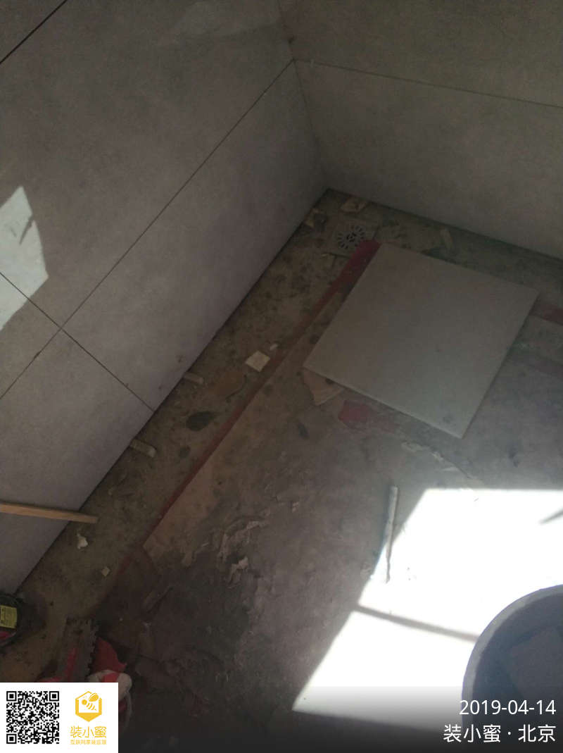

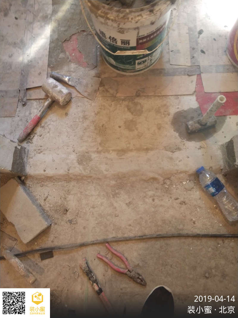

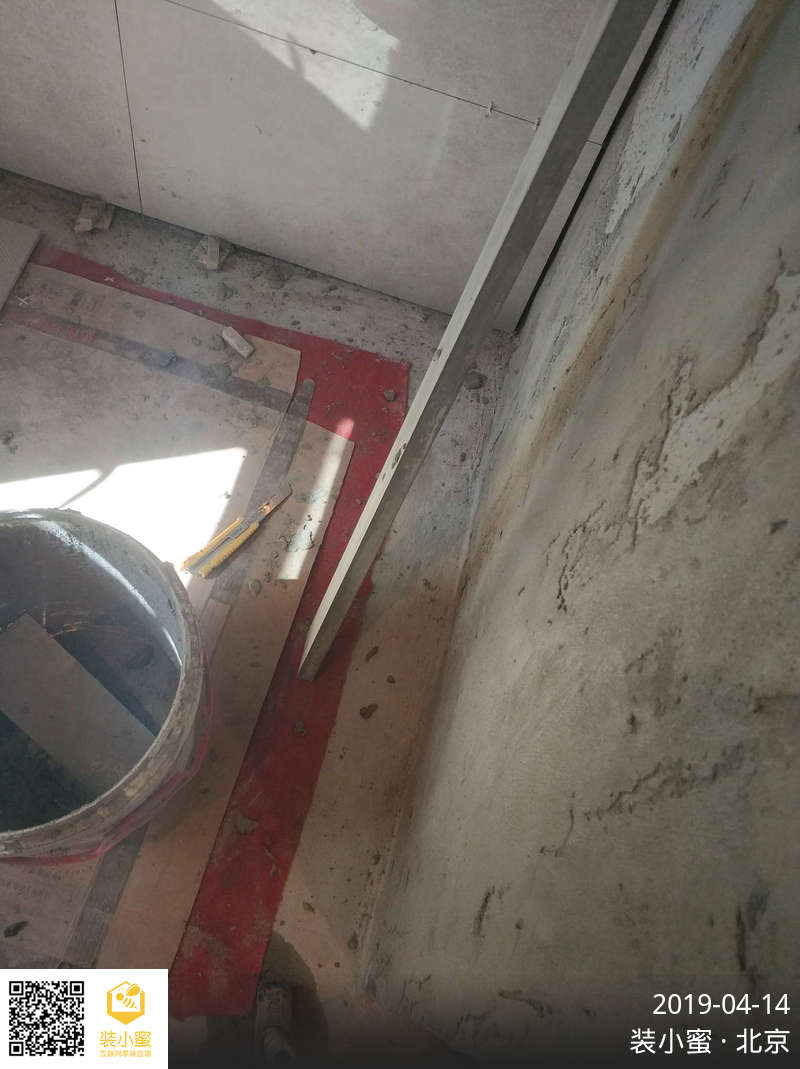

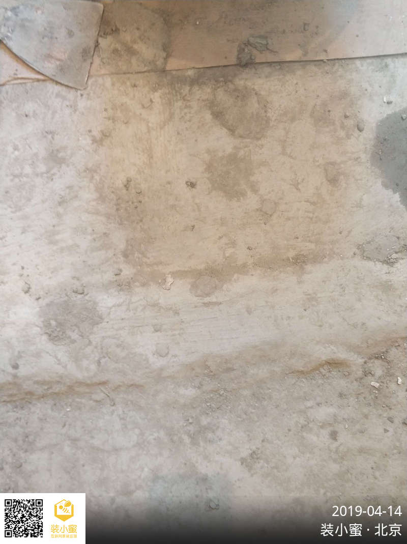

1卫生间墙砖铺贴完成,建议地面再重刷一遍防水,避免后期渗漏。

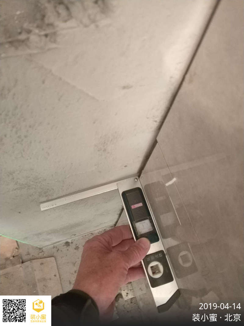

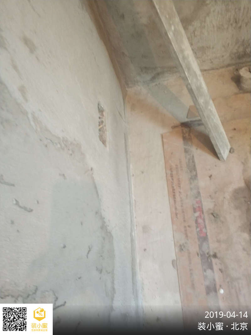

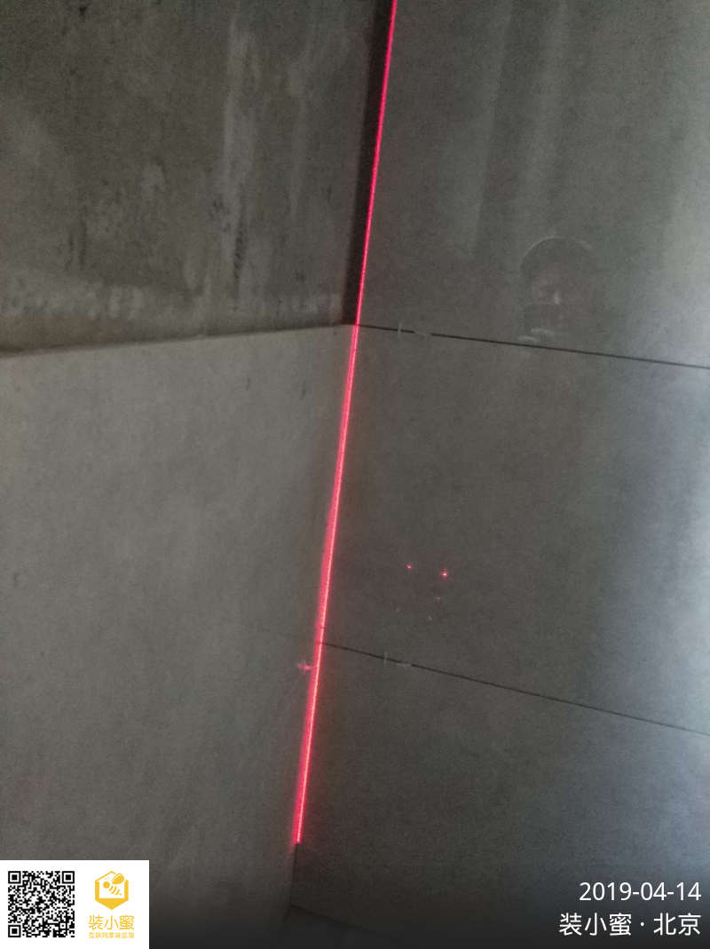

2客厅,卧室石膏找平局部有误差,需要修复找平,找直。
3客厅,卧室有定制家具位置建议做垂直平。
4客厅,卧室非承重墙,施工洞,建议满贴网格布做抗裂处理。

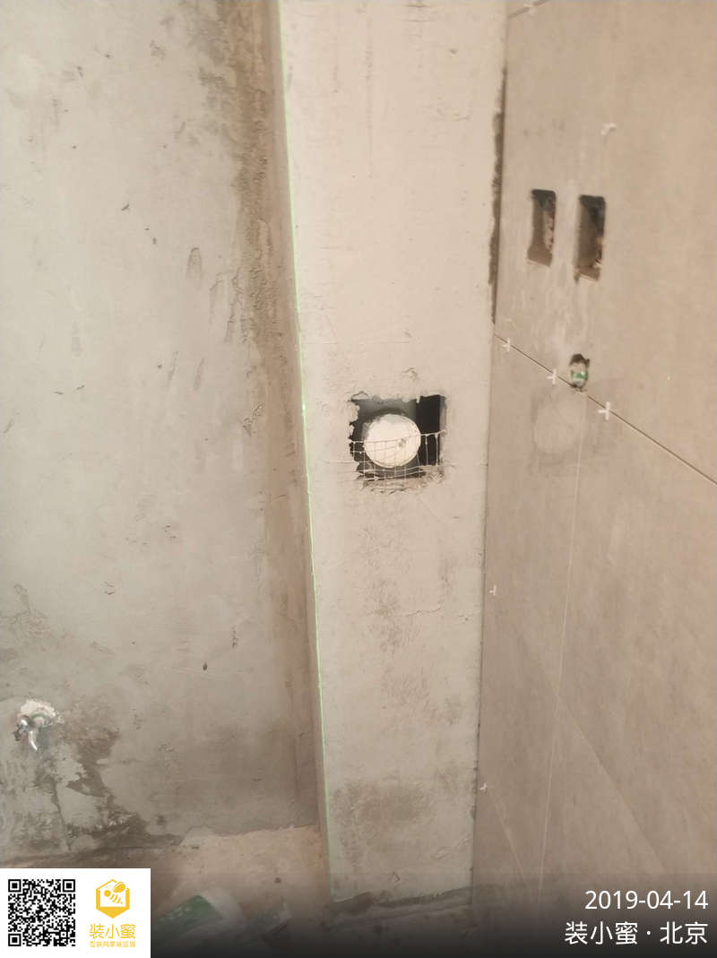

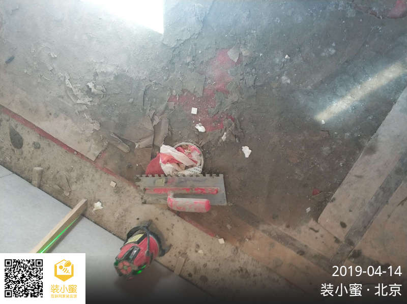

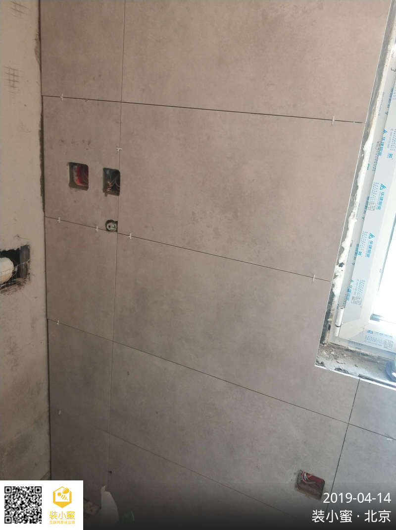

5卫生间下水管道检查口处钢丝网,铺贴墙砖时需要去掉,避免后期无法维修。

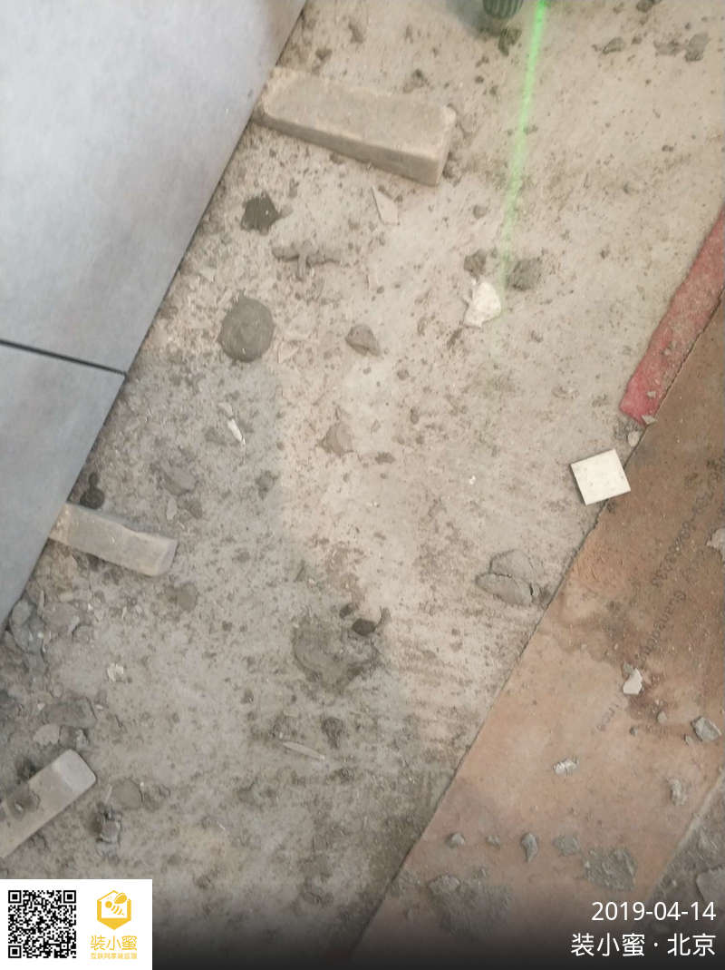

建议铺贴墙砖,地砖时缝隙需要清理干净,方便后期做瓷缝。

地面防水层涂膜质量符合要求

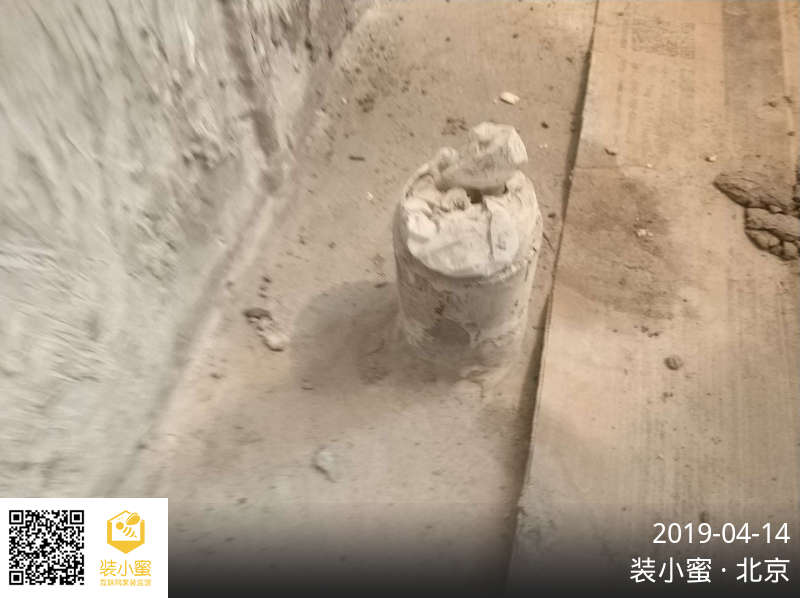

管根部位加强防水
