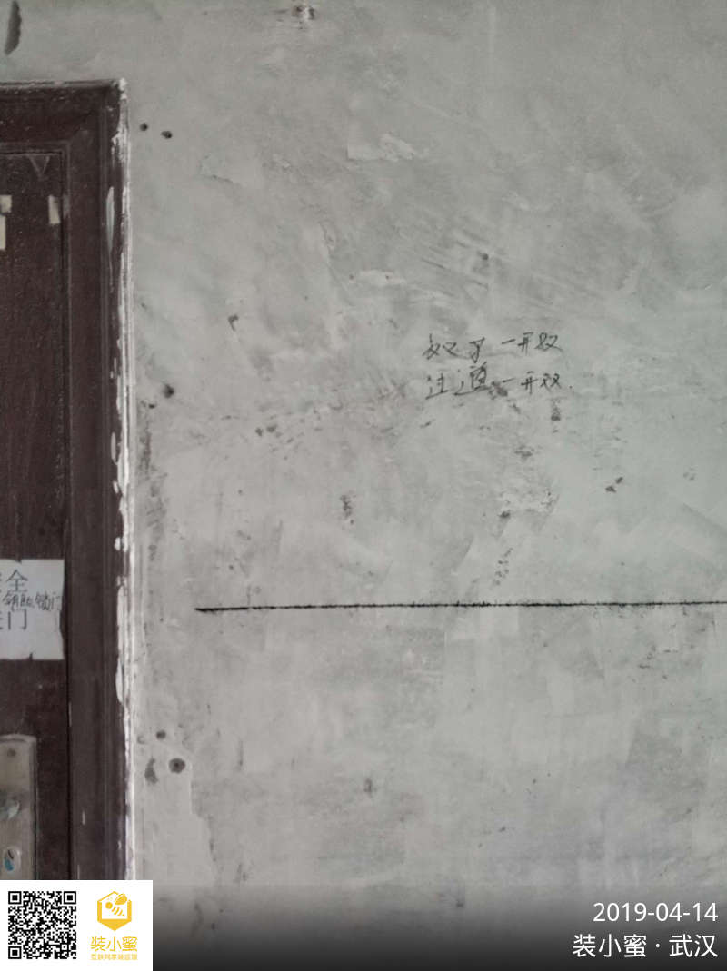

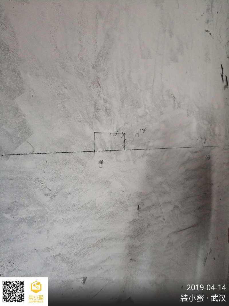

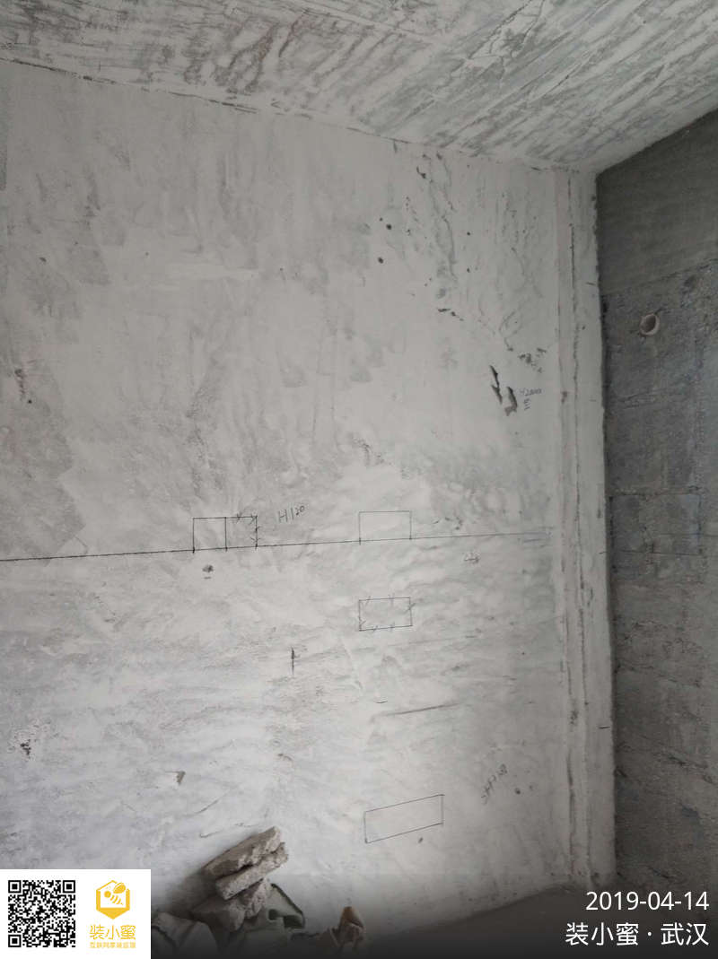

水平标准线已弹,水平检测正确
开关高度及定位线已弹,高度检测正确
水电管线的走向设计合理,可以实施
