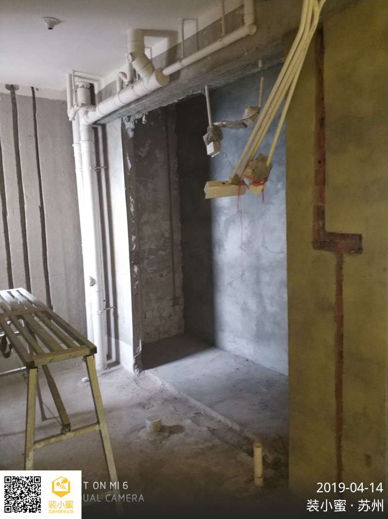

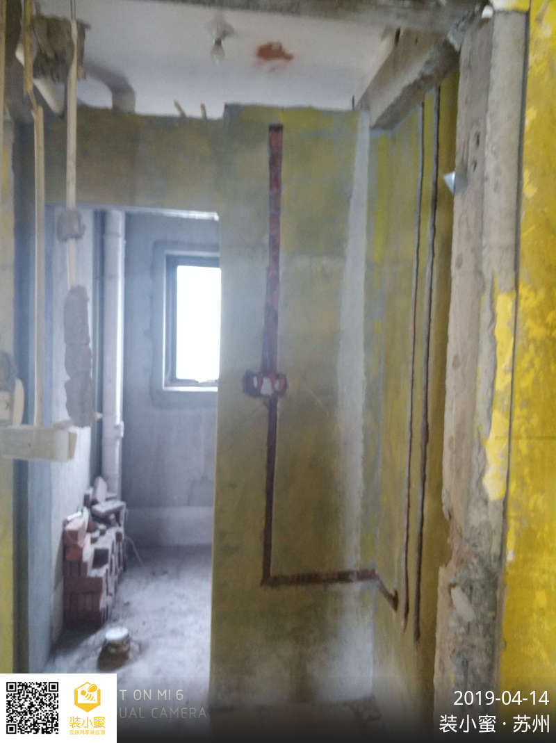

现场施工情况:水电开槽基本完成,新砌墙体已基本完成,水电材料进场。
1.南次卧室床边缺插座,建议增排。
2.餐厅插座还未开槽排放,需排放。
3.过道插座还未开槽排放,需排放。

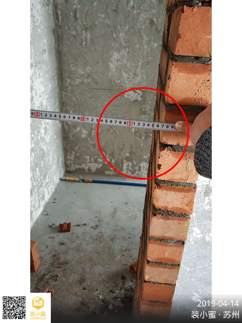

1.灯头软管还未送货,需送阻燃软管。
2.强电箱,开关插座底盒与线管连接需用锁扣。
3.强弱电管并行间距大于15厘米。
4.强弱电管交叉处屏蔽处理。

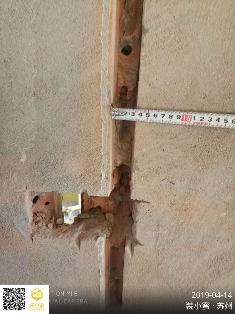

符合标准:14项

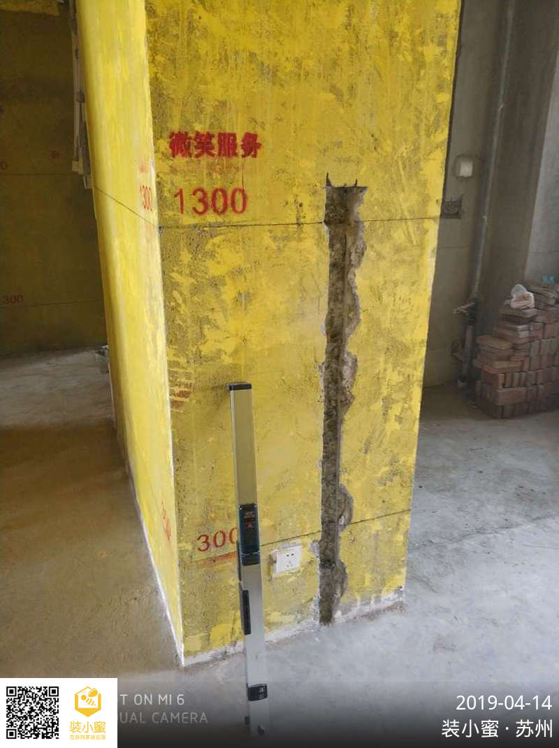

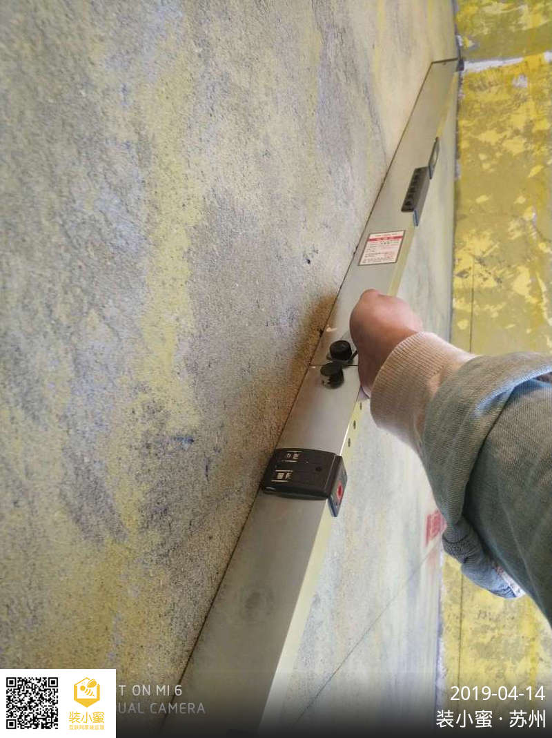

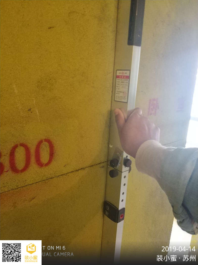

水平标准线已弹,水平检测正确
插座高度及定位线已弹,高度检测正确
开关高度及定位线已弹,高度检测正确

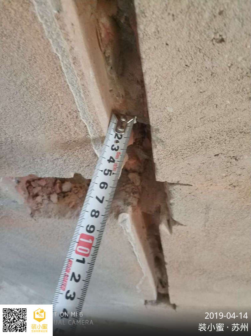

开槽平直,符合要求
开槽宽度与深度符合要求
开设墙面横槽,符合技术交底要求

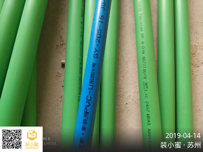

线管(软管)线盒阻燃性能符合要求
抹灰层表面牢固无明显开裂现象

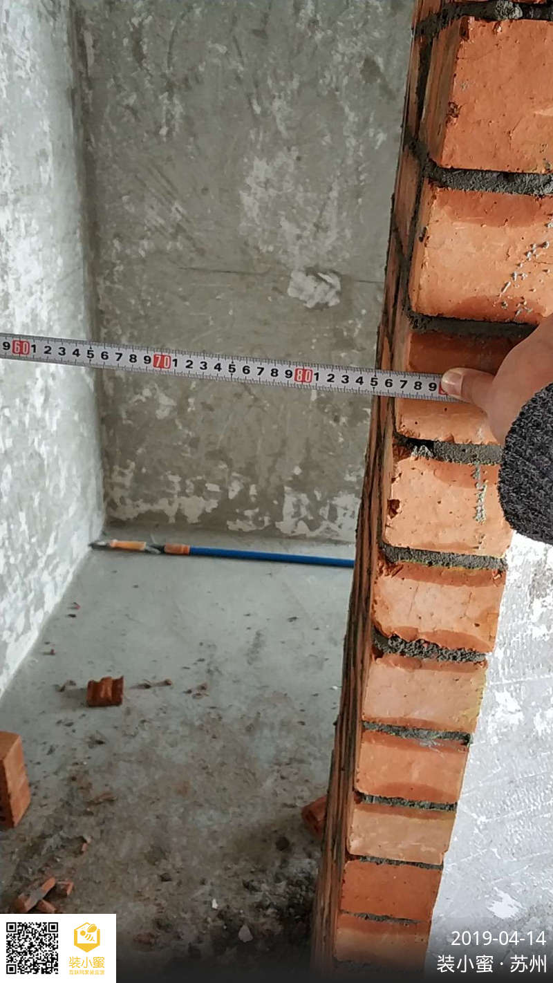

抹灰层表面平整垂直,阴阳角方正
新砌墙体位置及尺寸正确

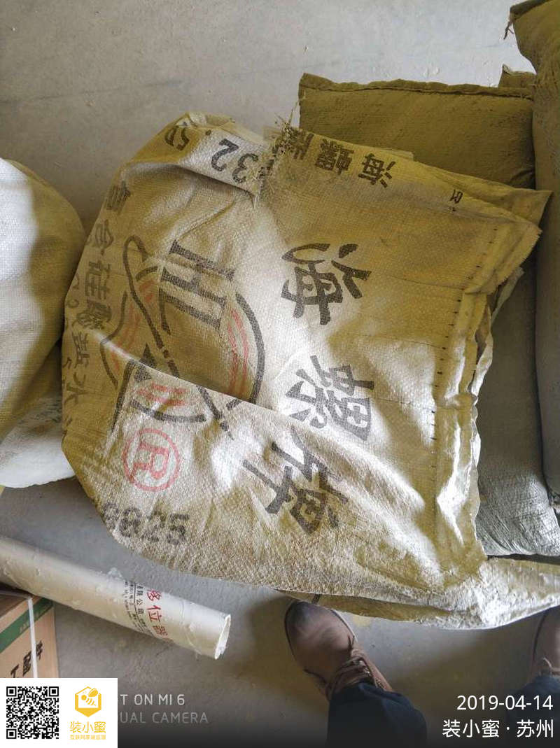

水泥

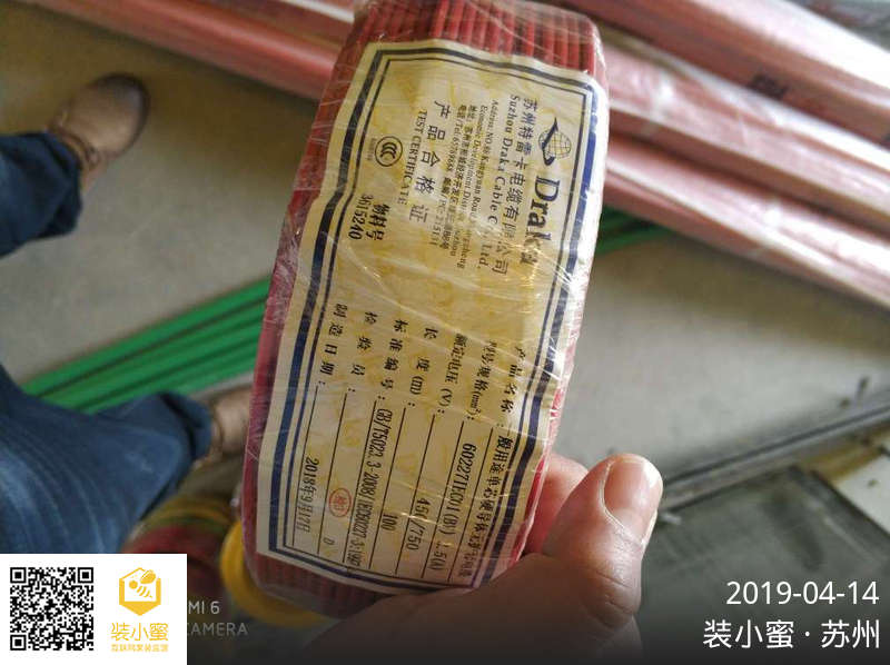

电线
电线管
