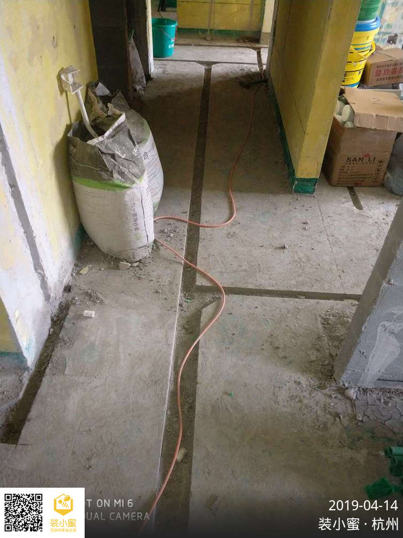

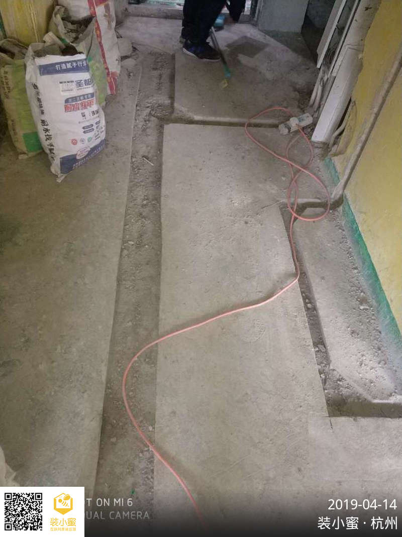

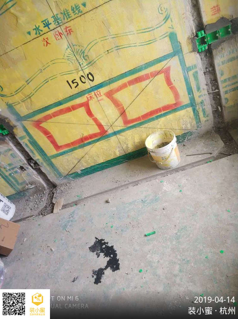

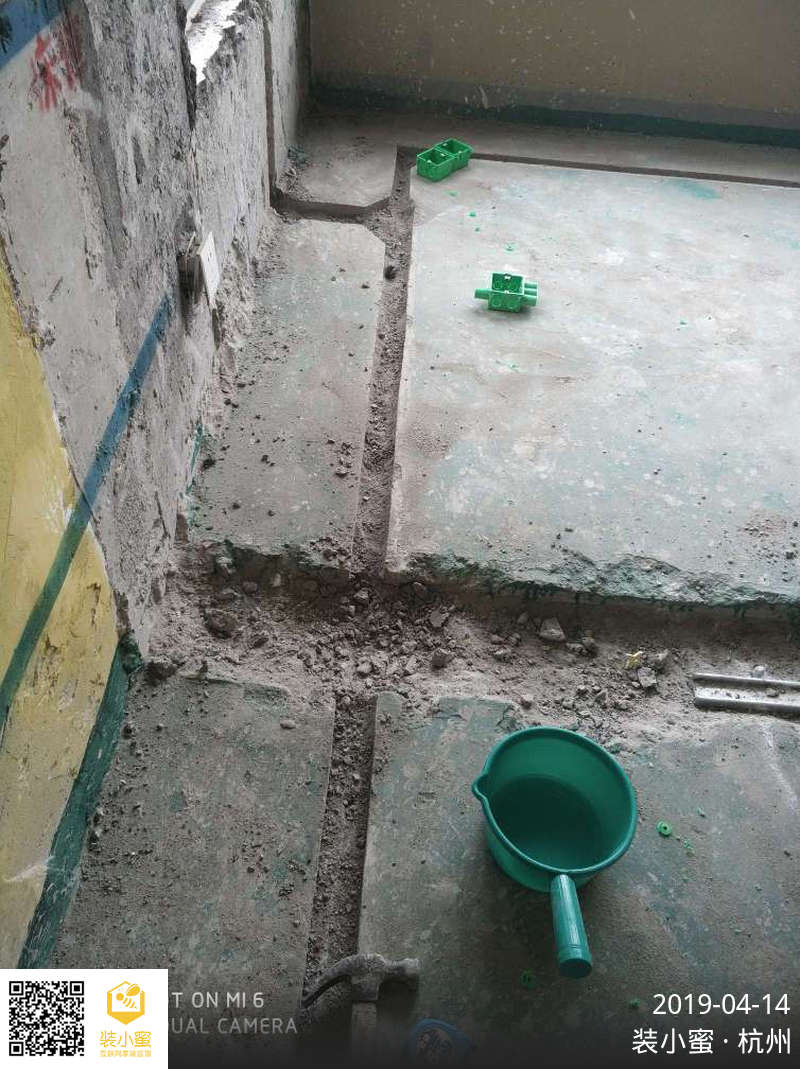

墙地槽与开凿完成,未发现不合理开槽。

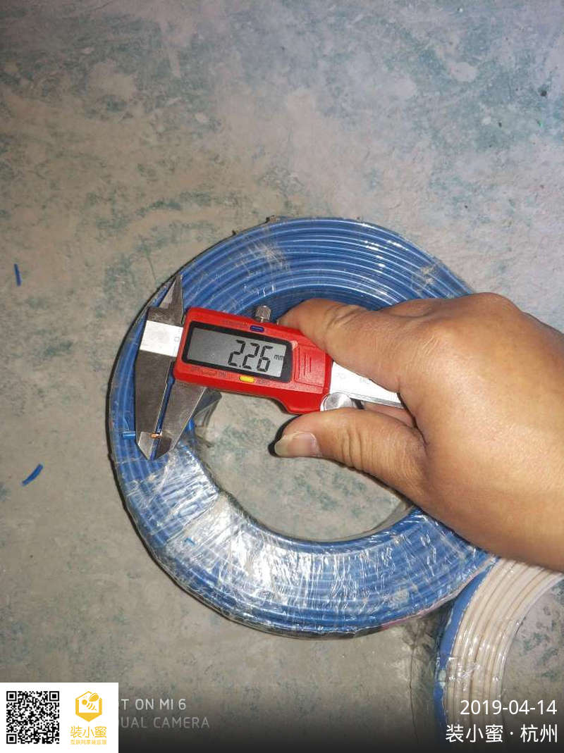

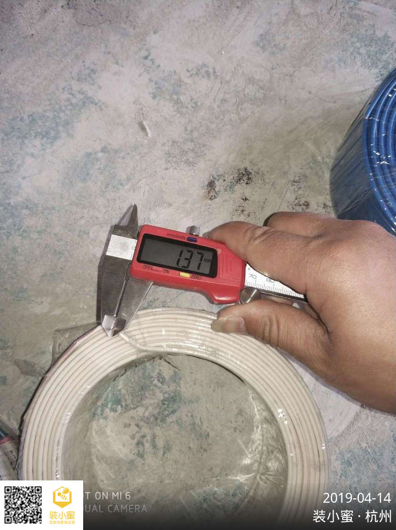

大部分水电材料已进场,已进场材料核对无意义。
梁上部分已开孔合理。
开槽完成后,现场需做好清理工作。

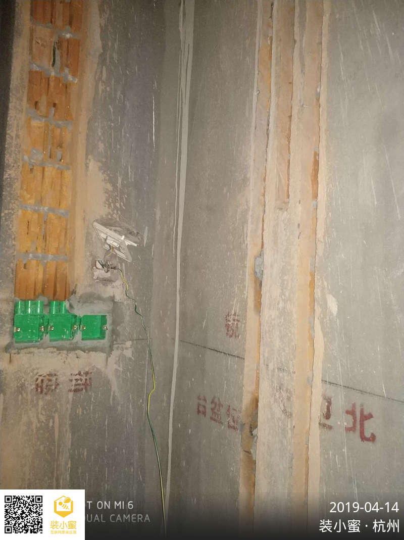

客厅电视背景上下穿墙管底盒外口凸出,需调整。
顶部水电管排管时,需注意空调内机安装位置避让。
开关控制线管内不可同穿插座回路。
低于2.4米以下壁灯,需增加接地线。

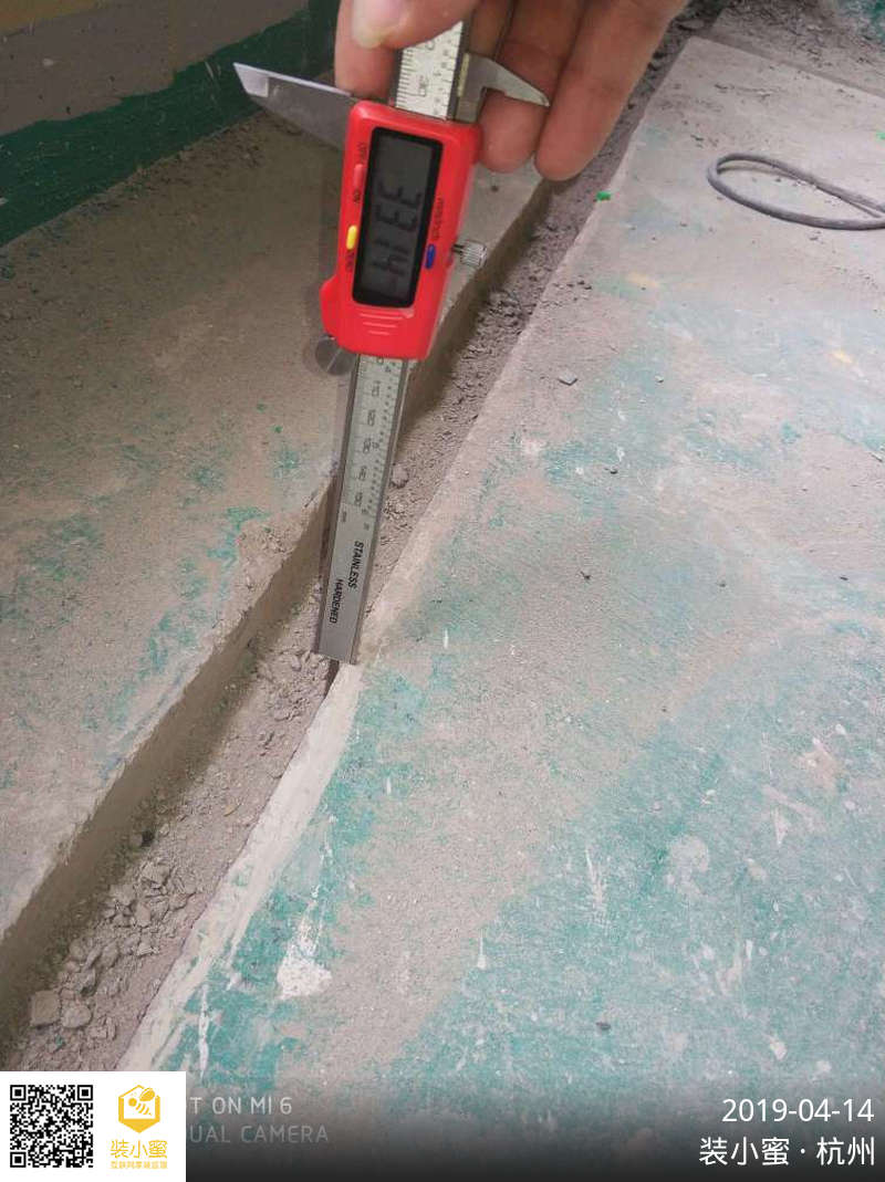

开槽平直,符合要求
开槽宽度与深度符合要求
开设墙面横槽,符合技术交底要求

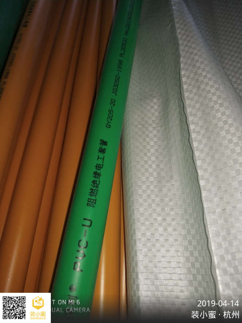

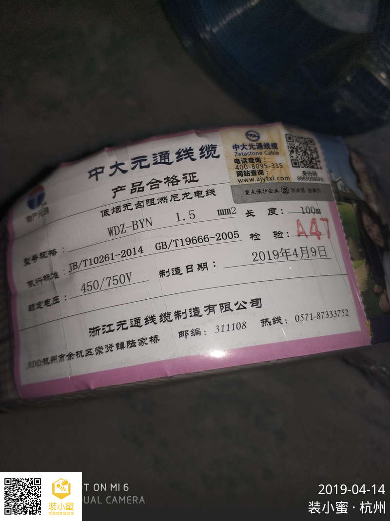

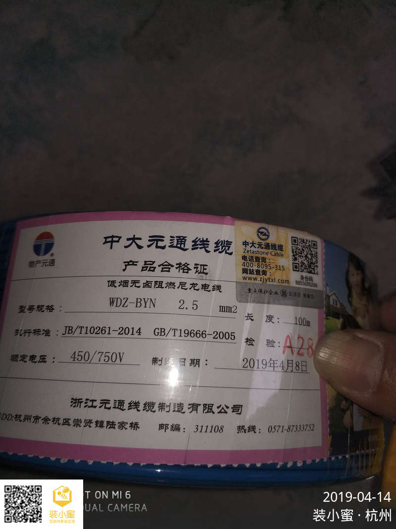

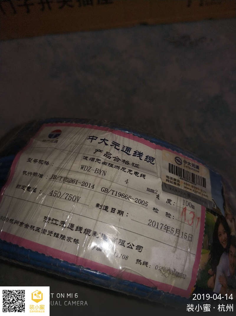

电线管

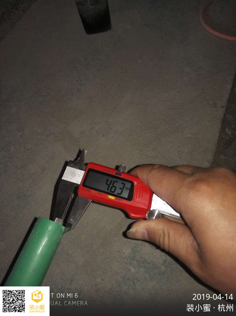

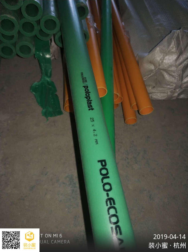

PPR水管
电线
电线
电线

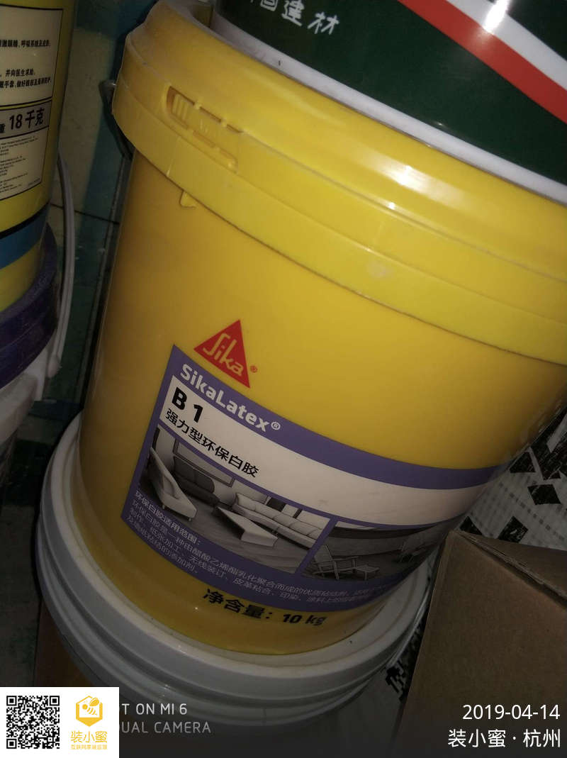

白乳胶

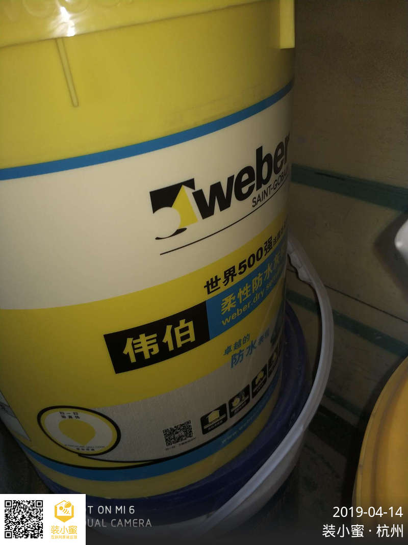

防水涂料
