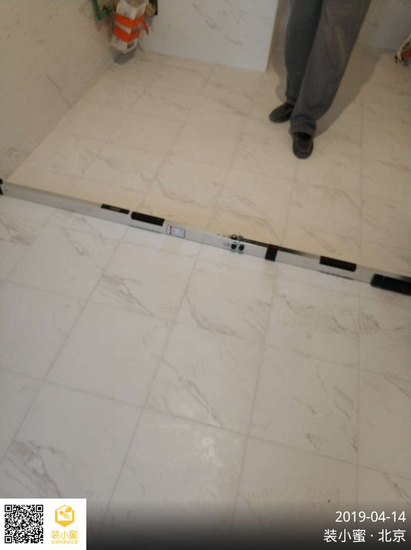

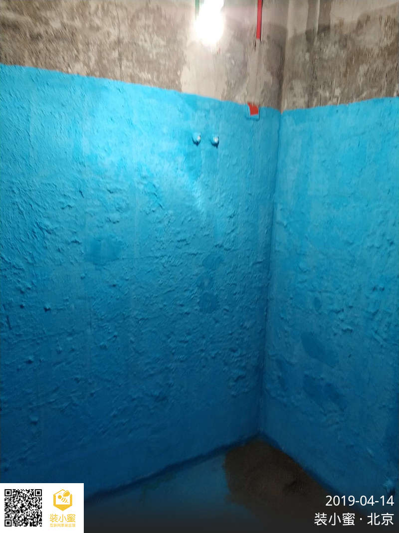

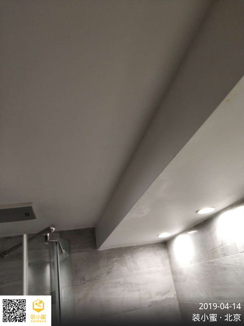

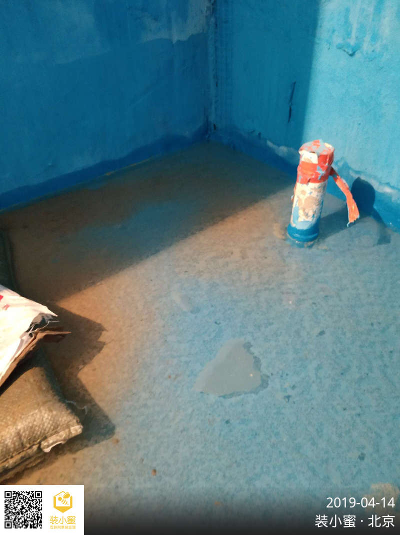

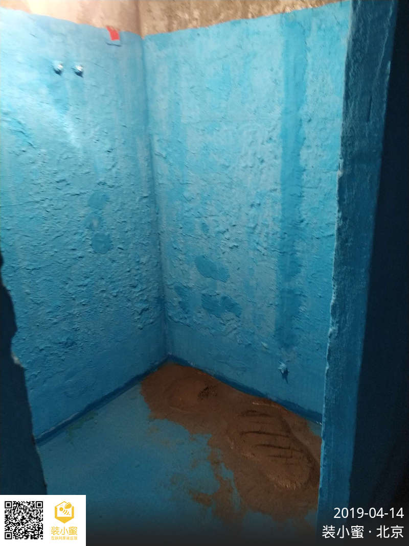

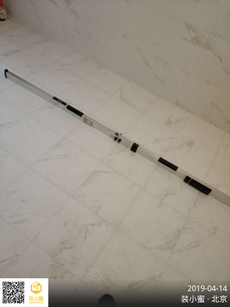

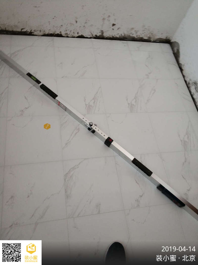

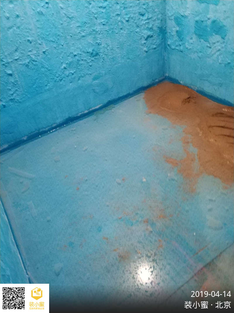

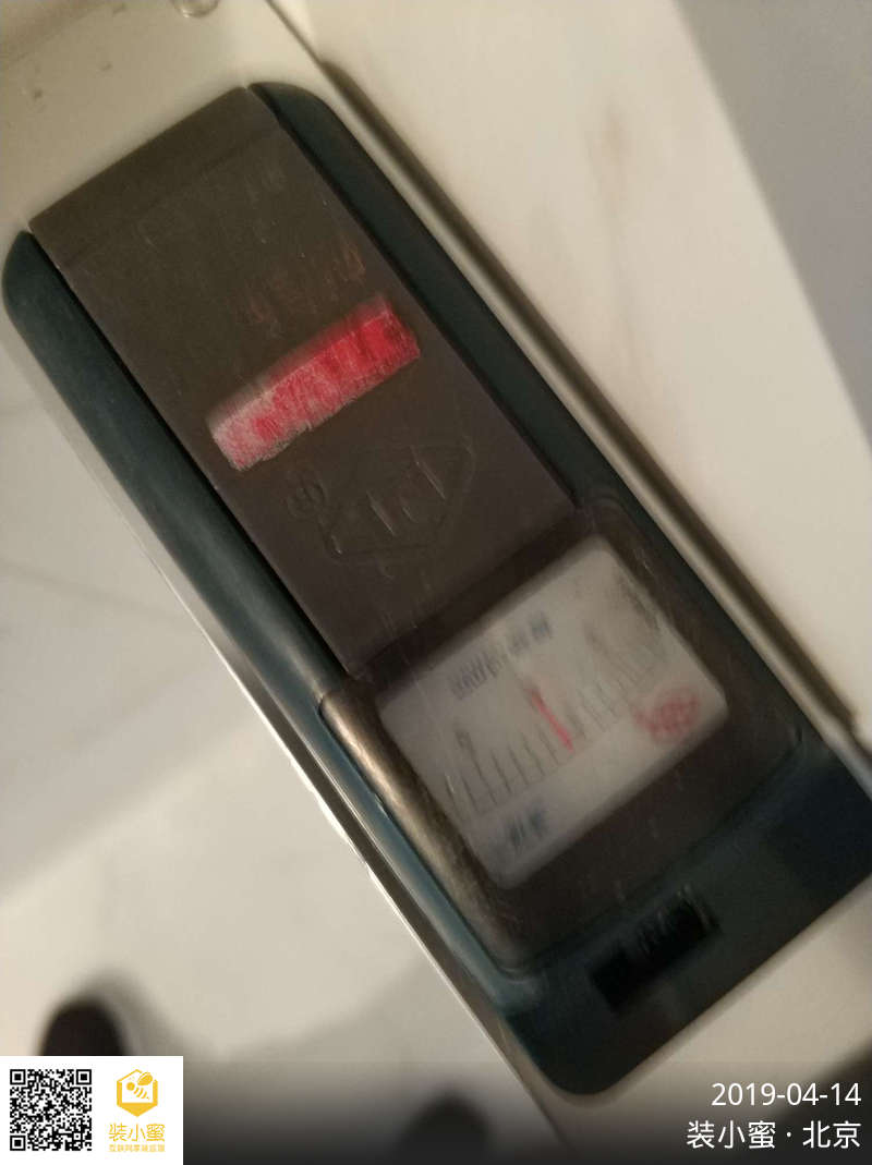

施工进度正常,瓦工厨房墙地砖完成,卫生间闭水48小时,今天进行检查,到楼下业主家没有发现有漏水痕迹。
今天检查发现问题如下:

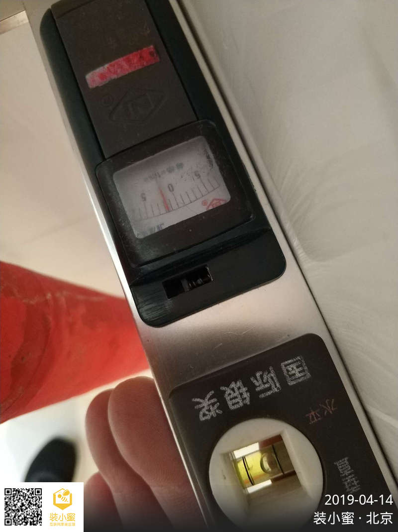

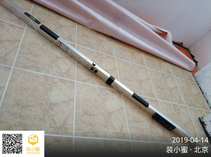

1.厨房阳台地砖有一块发现有轻微空鼓现象,建议先把地面做一下养护,等地面水泥彻底干燥后我进行复查。

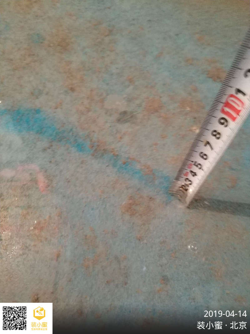

2.客厅和卧室水泥找平地面局部发现有起砂现象,建议后期做自流平处理。
根据现场施工情况,下一步瓦工开始卫生间墙地砖施工,建议卫生间墙地砖完成后提前通知我上门检查。
下次工作为中期施工验收,在下次上门期间,如有问题请及时联系我。
——来自装小蜜监理 安现民

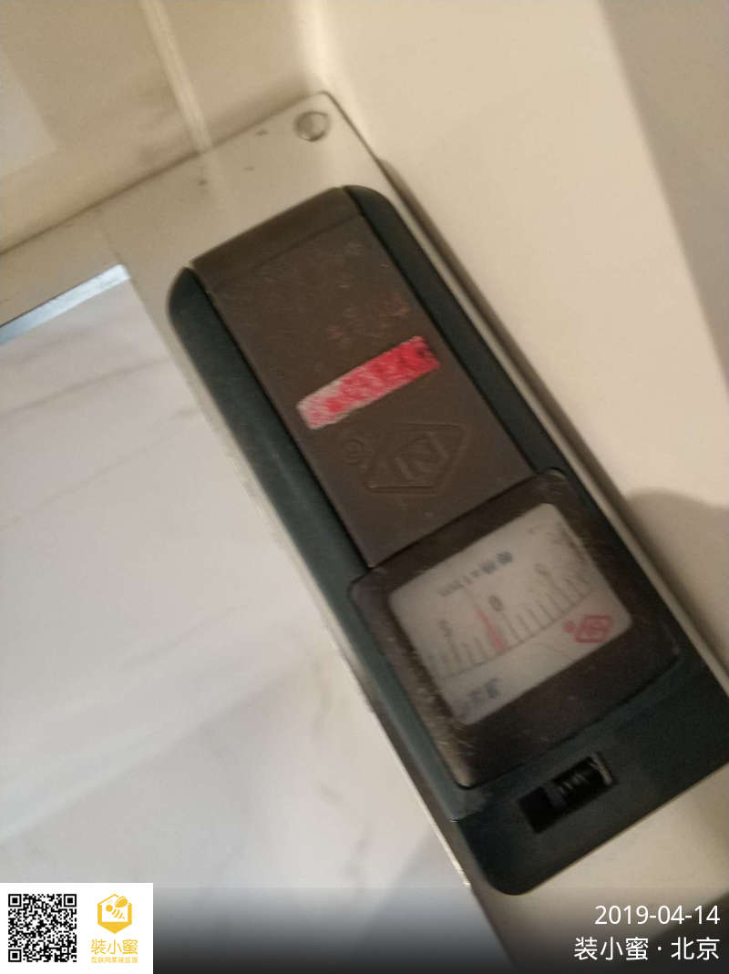

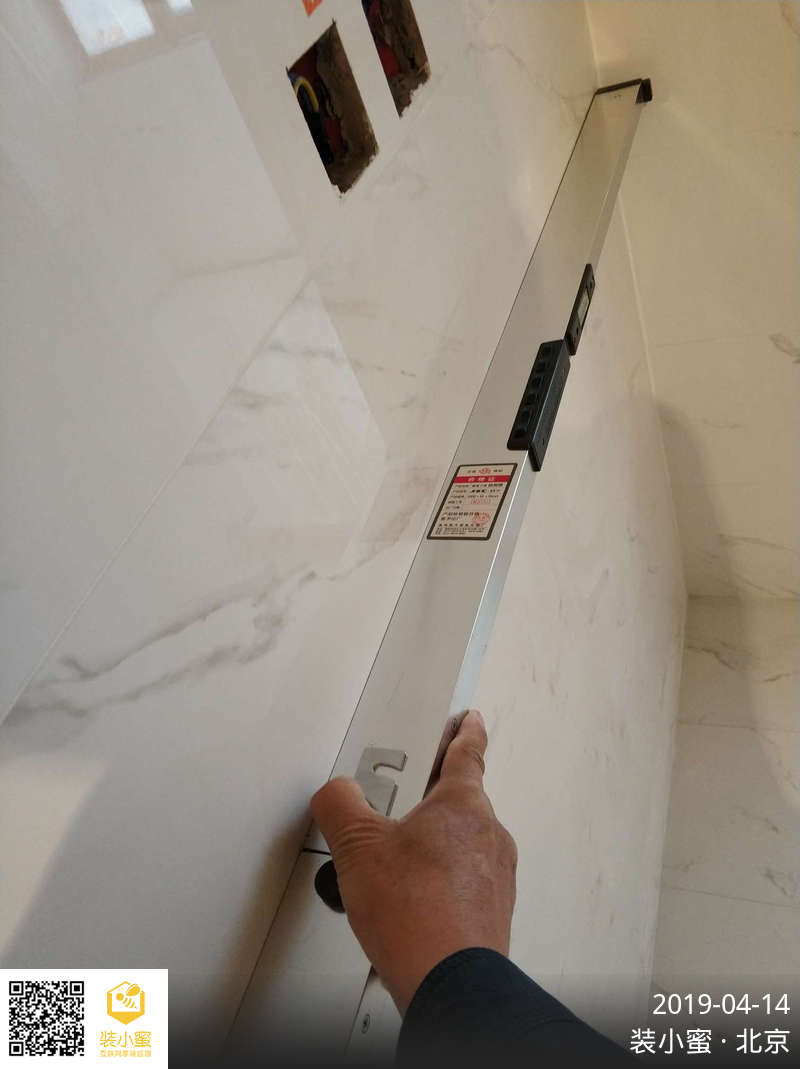

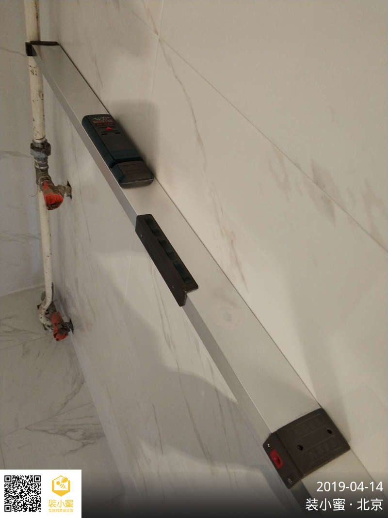

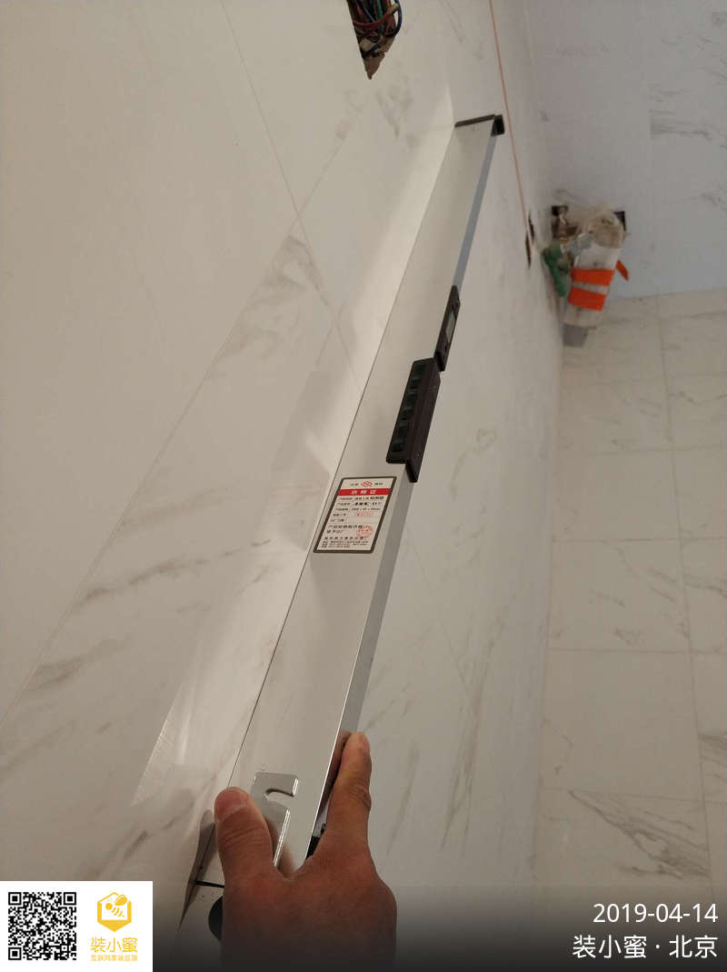

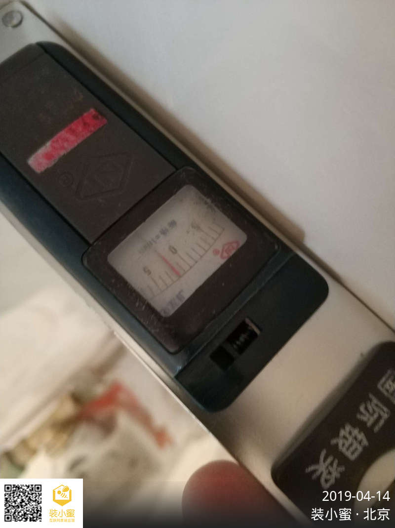

精找平层(地板)表面质量无明显缺陷
淋浴房区域经闭水试验,无渗漏现象

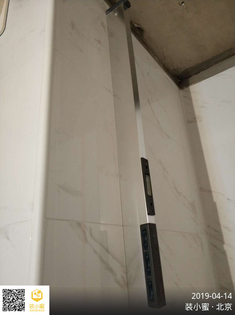

地面砖(石)铺贴平整,符合要求
