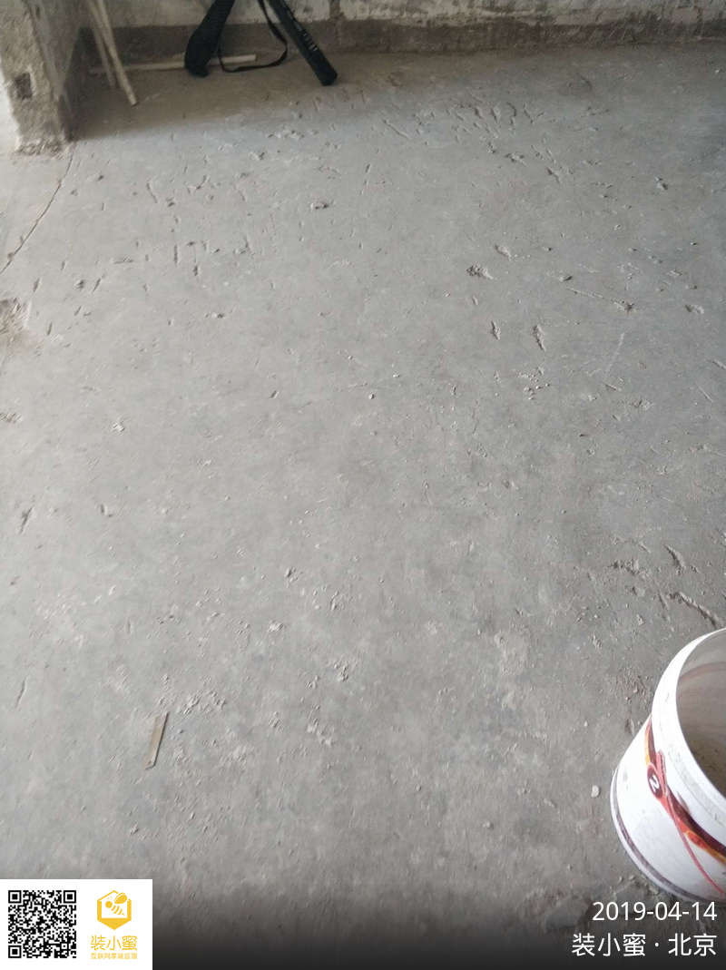

拆除完成进度正常

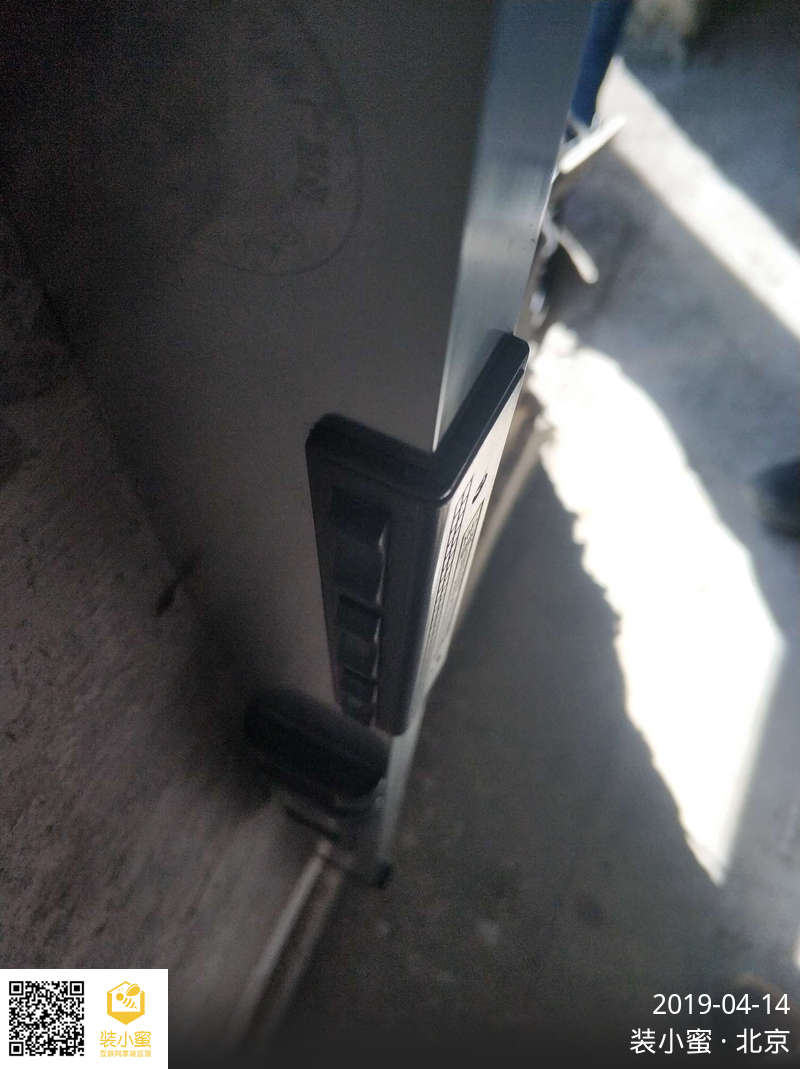

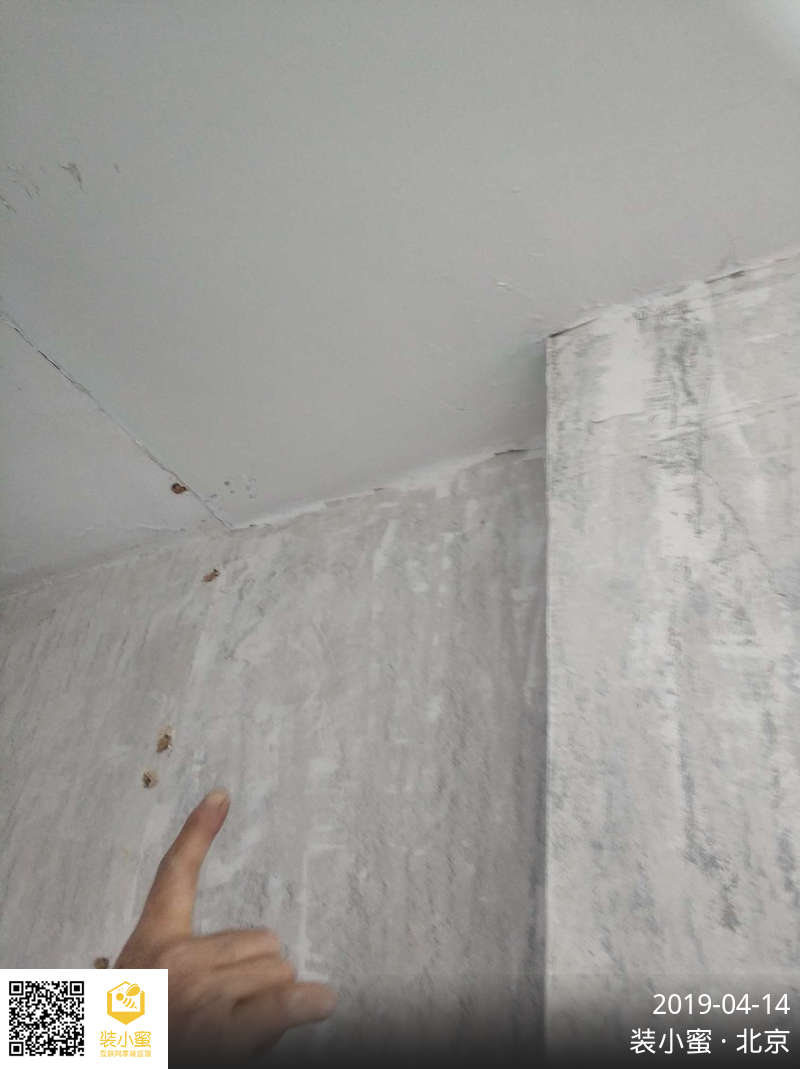

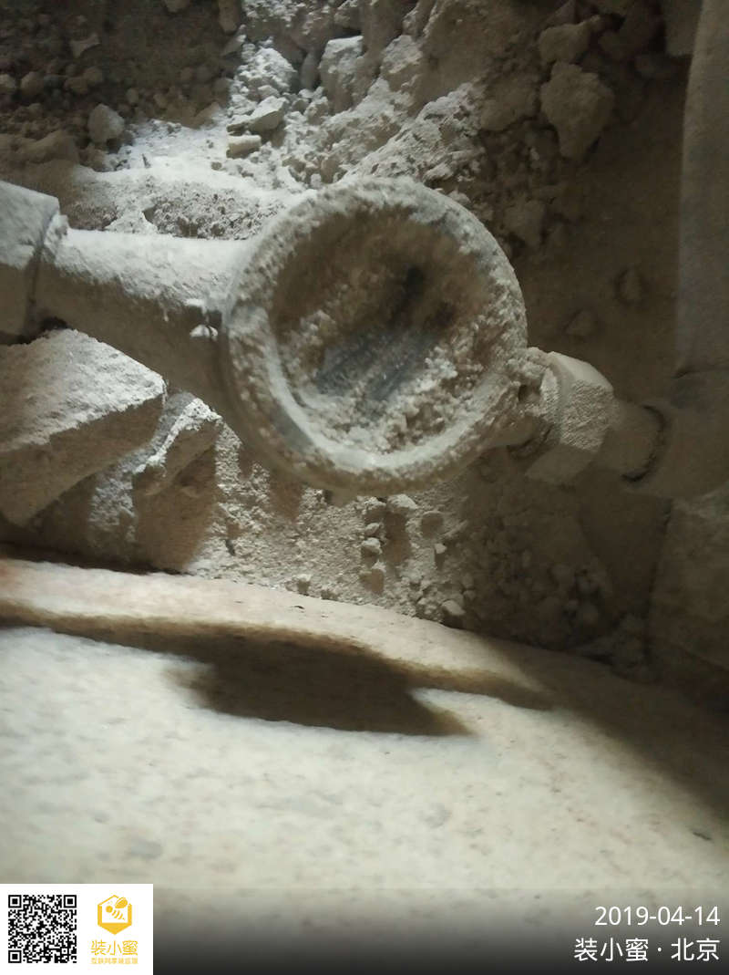

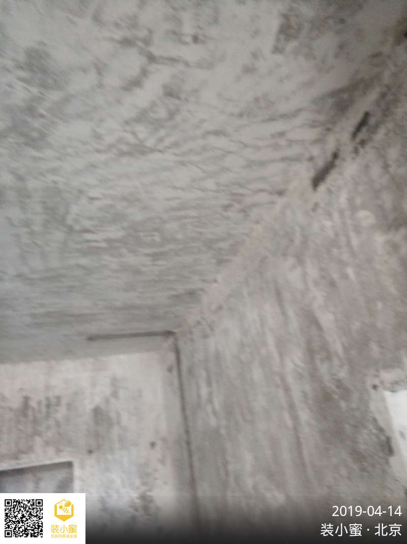

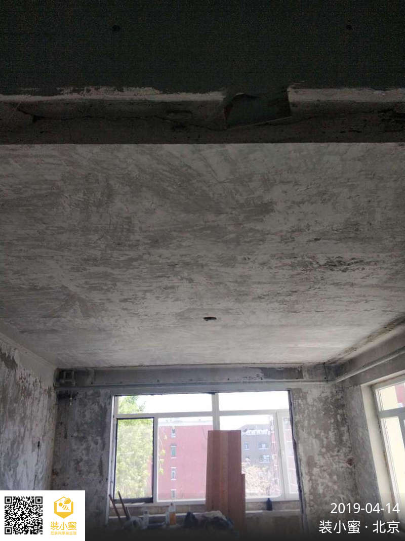

1.卫生间地漏流水不畅需疏通2.有拆除阳台垛子现象已告知用户风险要求签免责协议3.网线建议变更为超六类线4.要求水电预估后签补充协议5.墙面有起鼓现象6.门窗需保护4.改排水主管提前后期密封处理
确认排水方案

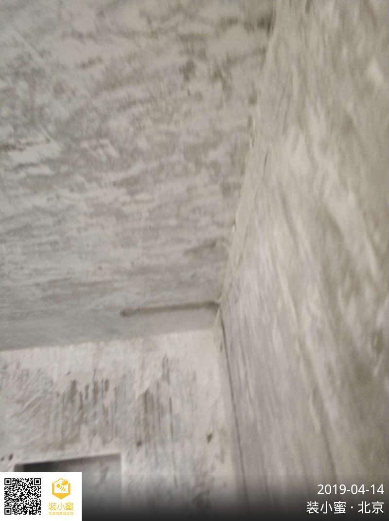

水电管线的走向设计合理,可以实施

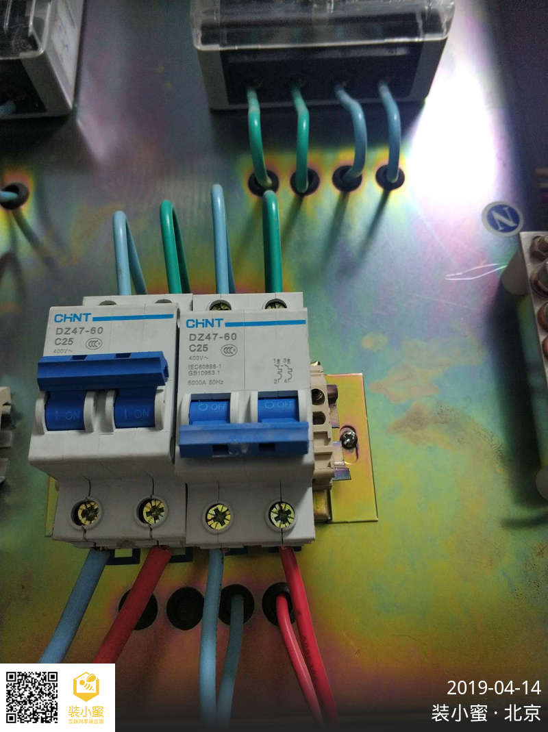

强电箱回路配置图已经交待

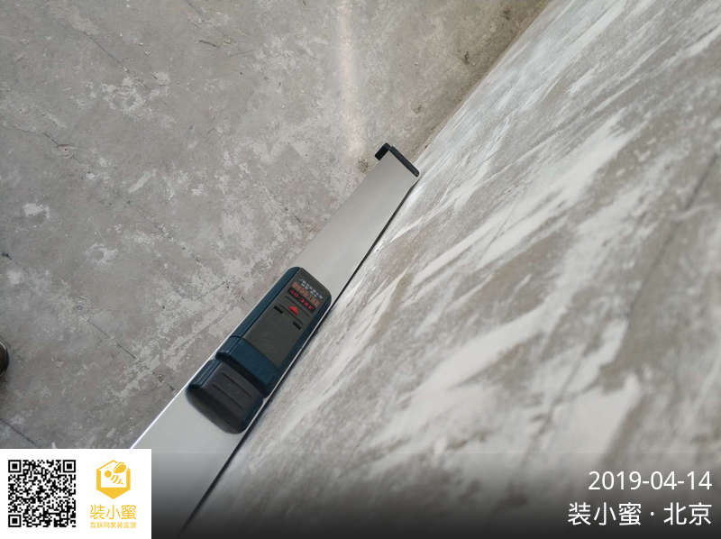

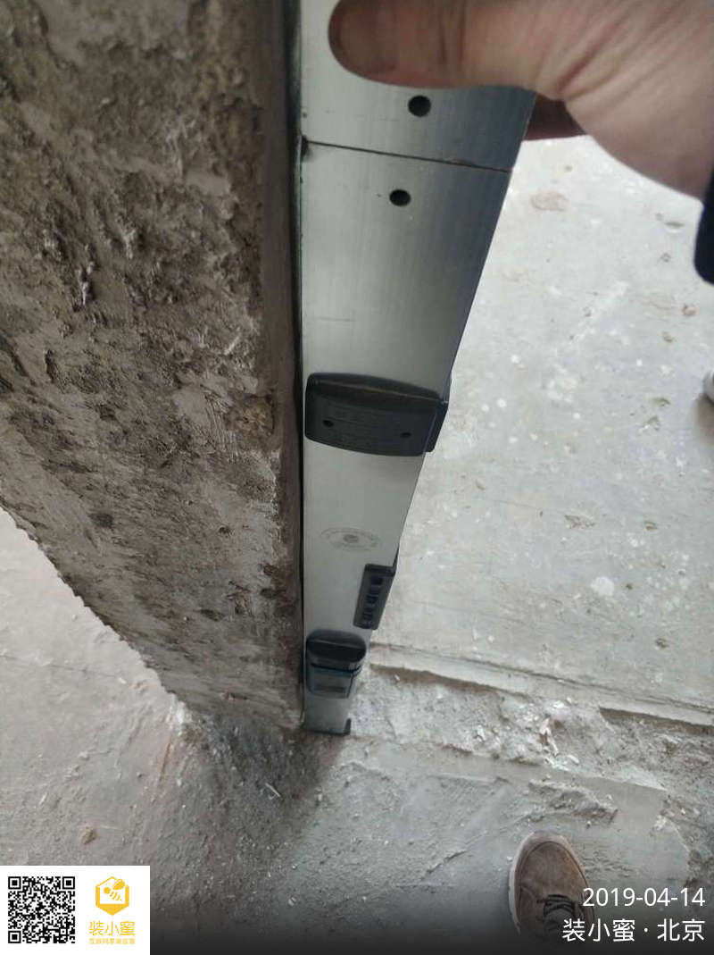

门洞口墙体(两侧)垂直平整符合要求
