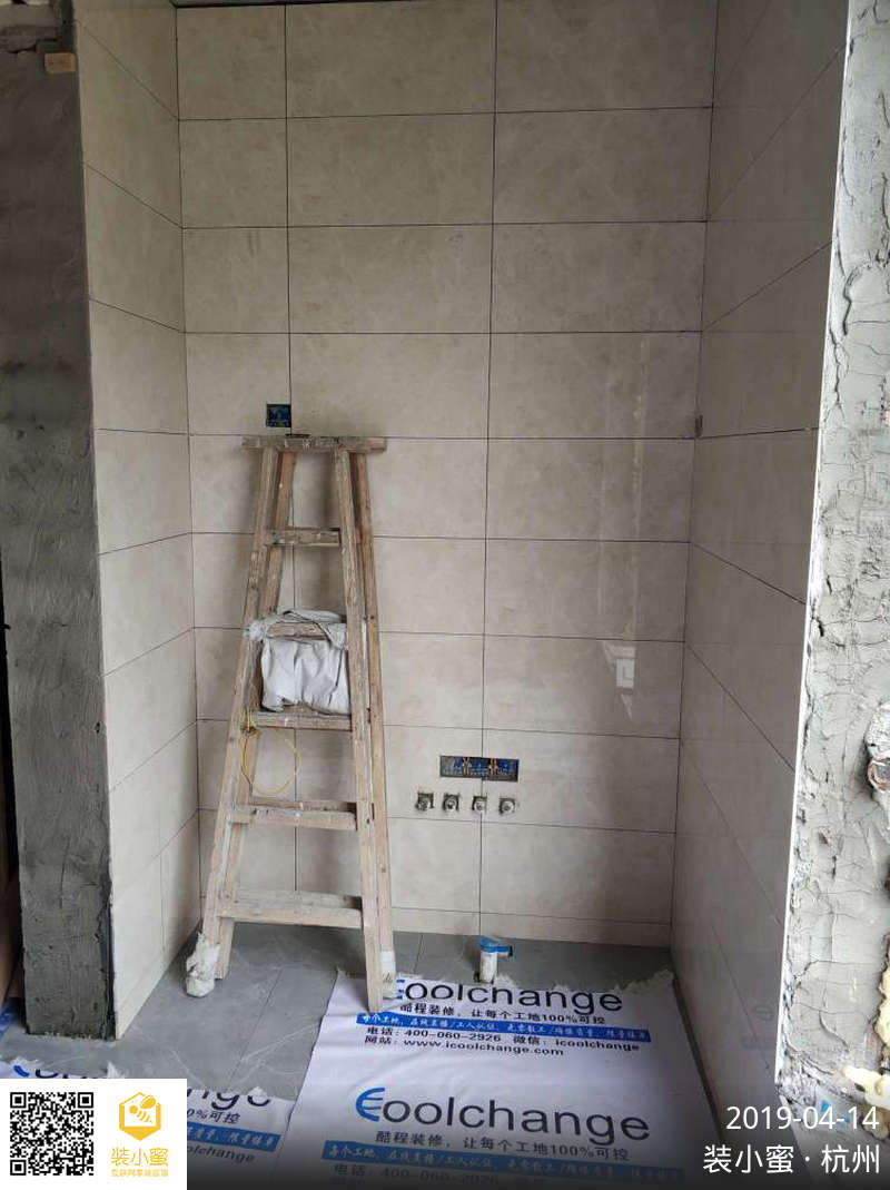

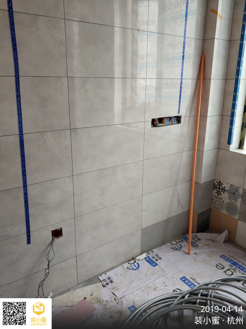

泥木项目已完成,2个卫生间地漏坡度已试水,墙地砖已检查
1/次卧空调出风口多出部分做挡板,新风孔分好新风孔和回风孔
2/阳台墙砖空鼓1处,阳台墙砖不平1处

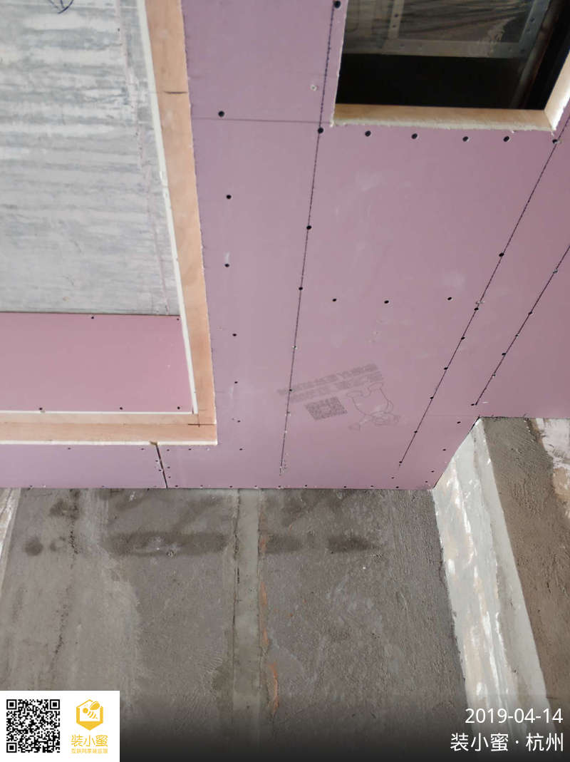

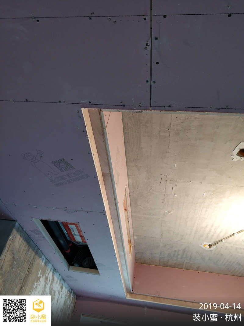

石膏板面板安装平整,完整无污损
墙砖无明显的空鼓,符合要求

地面砖(石)铺贴施工符合要求
地面砖(石)铺贴施工符合要求
灯槽或造型施工符合要求
墙地砖表面质量符合要求
墙地砖表面花色符合要求
墙面砖铺贴施工符合要求
