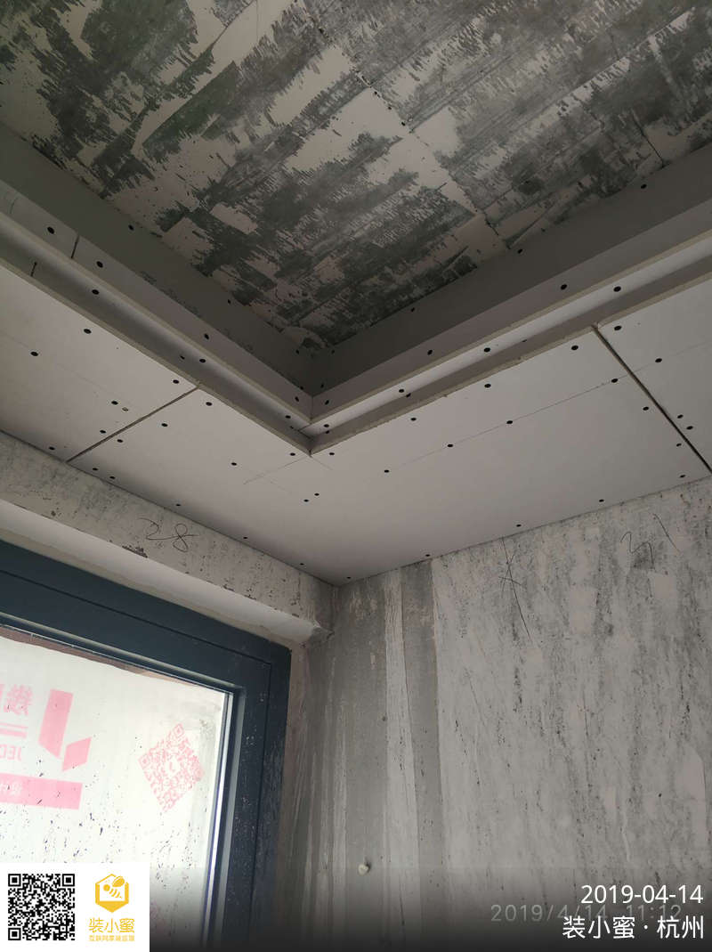

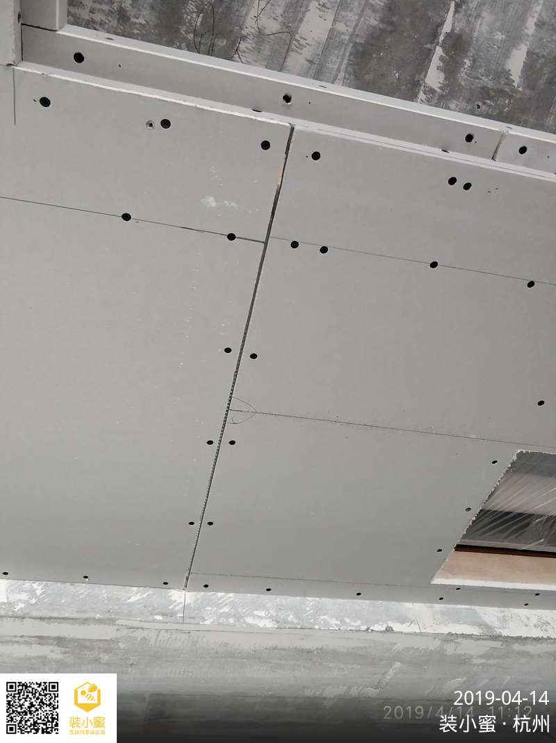

现场泥工厨房卫生间墙地砖铺贴施工已完成,木工材料已送到现场,餐厅侧面铝合金窗已安装好,铝合金窗外侧防水胶已打好,安装平整牢固。木工目前在做客厅吊顶施工,今日现场无人施工。

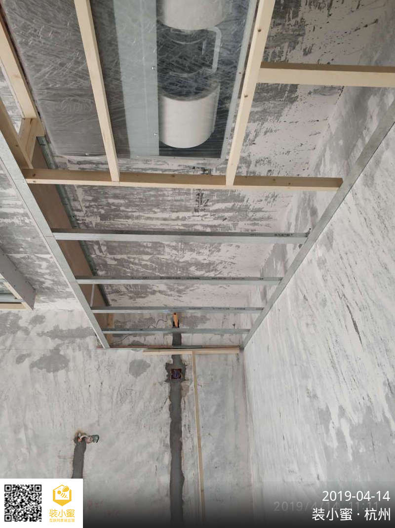

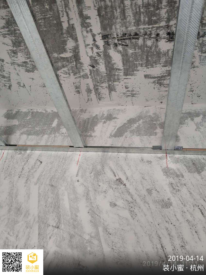

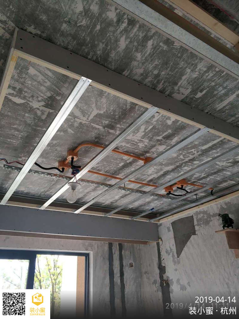

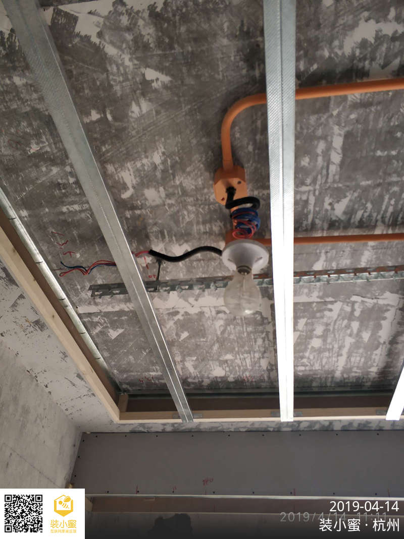

1.部分顶面线槽还未修补,应在吊顶施工完成前做好修补工作。

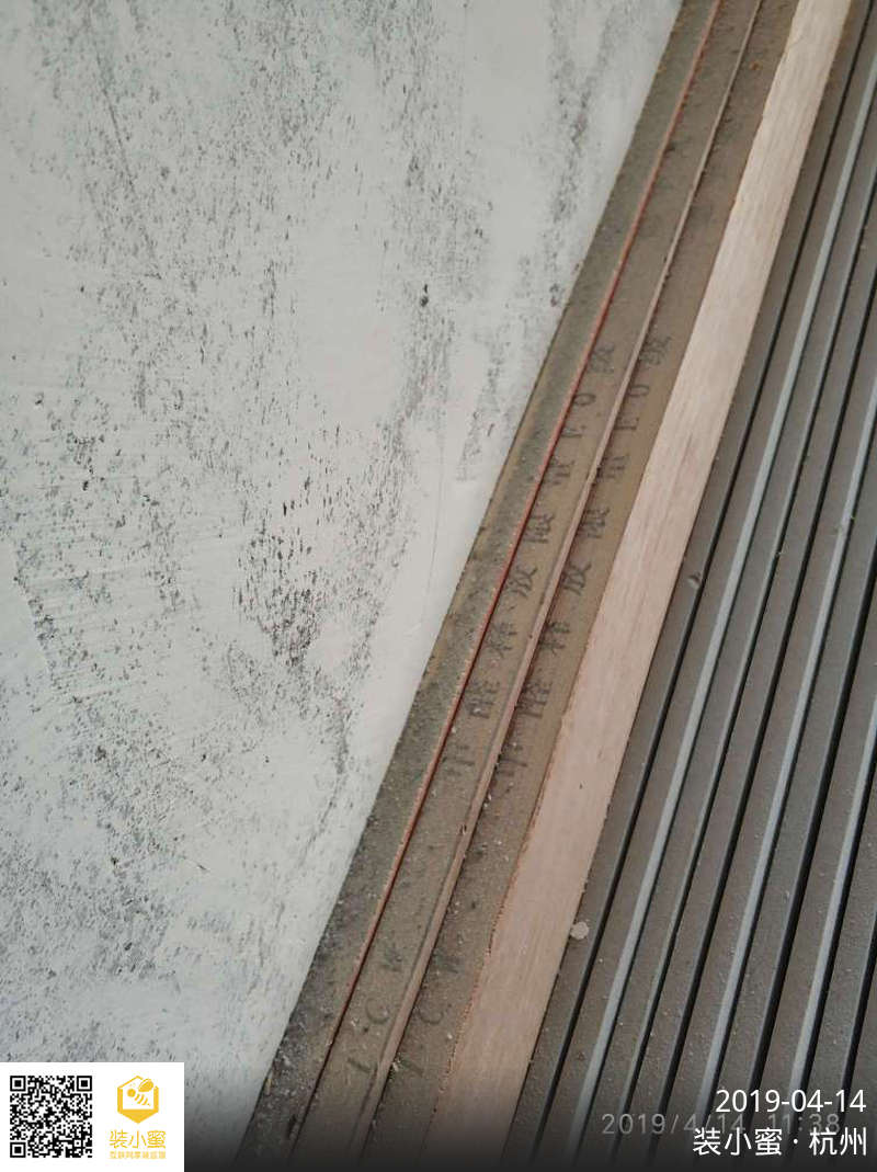

2.木工在做柜子固定前应做好柜后防潮处理(背后紧贴柜子放防潮纸)

开槽部位修补施工符合要求

室内穿墙孔洞已经封堵
室内穿墙孔洞已经封堵
瓷砖表面水电管线的走向已标识
瓷砖表面水电管线的走向已标识

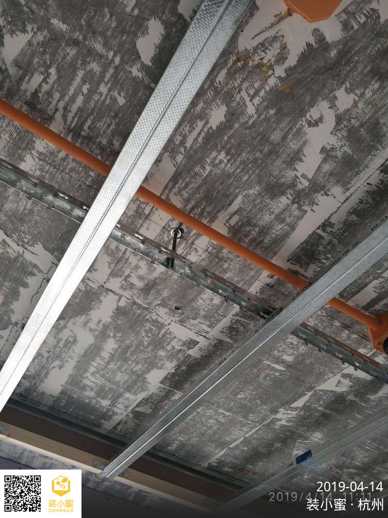

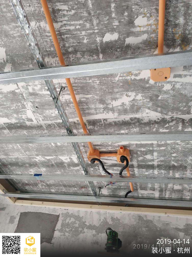

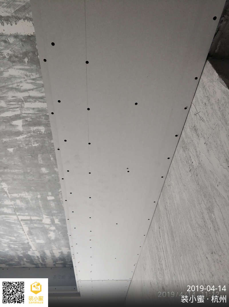

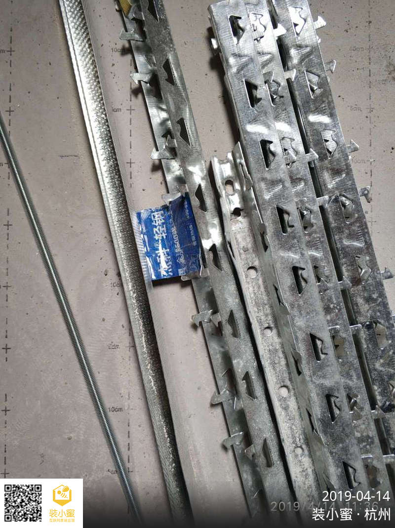

吊杆平直,用材符合要求
吊杆与主龙骨固定符合要求
主次龙骨质量符合要求
主龙骨安装固定施工符合要求
次龙骨安装固定施工符合要求
边龙骨安装固定施工符合要求

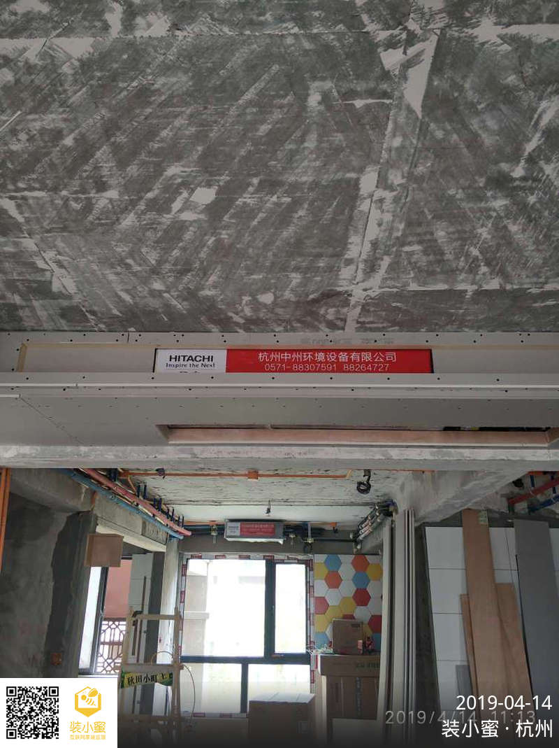

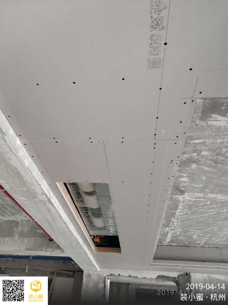

中央空调风口处使用石膏整板安装
轻钢龙骨

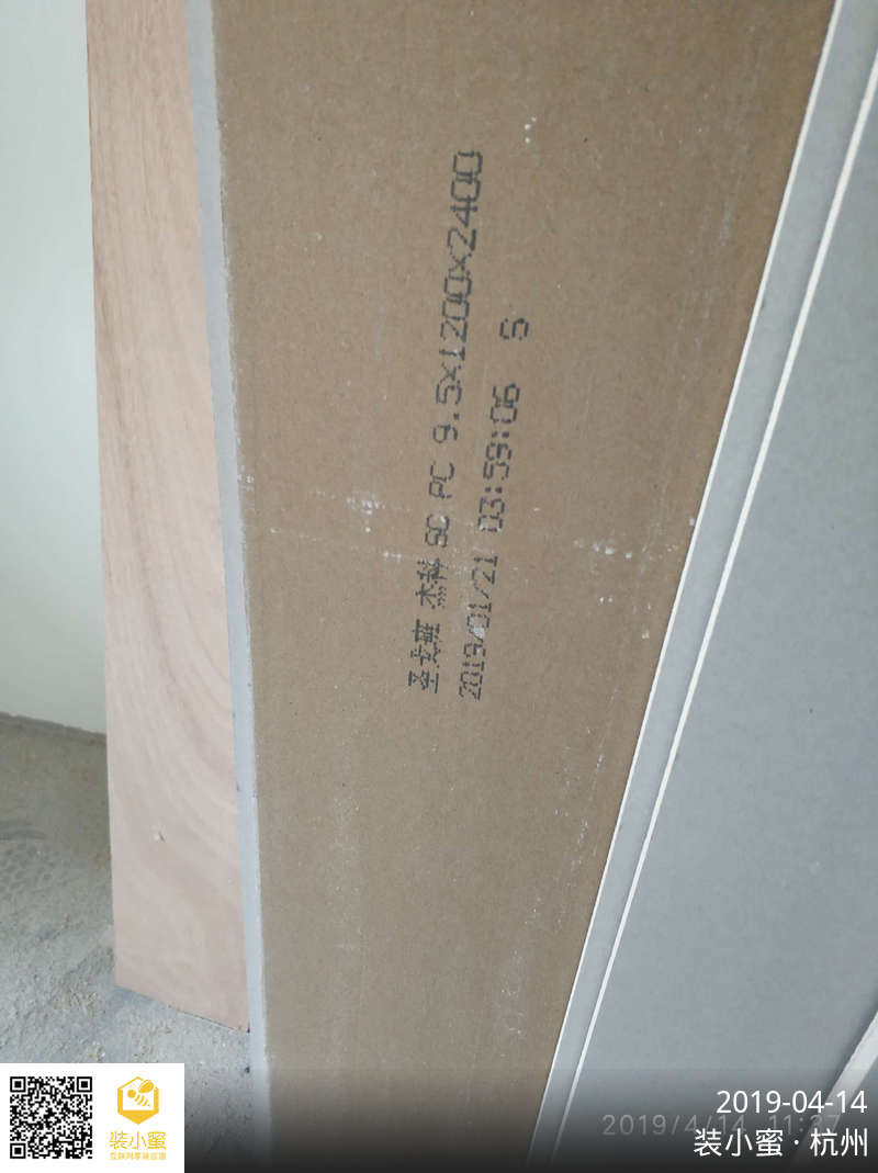

石膏板

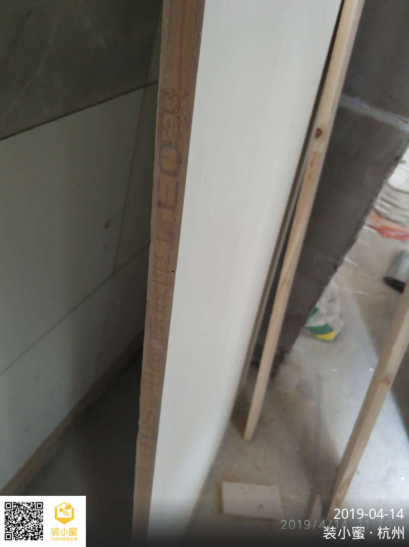

大芯板
多层板
