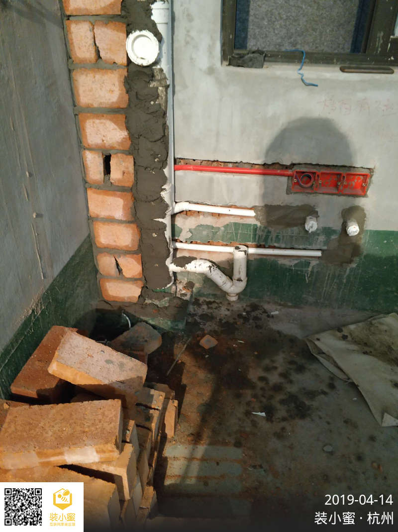

泥工已进场,进度正常。
1.阳台烘干机电源位置影响后期使用,需调整。
2.厨房电源位置厂家已上门确定,洗碗机与蒸箱电源位置需调整,现场已标记。
3.客卫马桶水箱后背需做好防水处理,下口砌砖需做防水基座。
4.厨卫包管不可塞砖包管,现场包管需整改。
1.所有水电过梁打孔需发泡胶封堵。
2.地面新布下水管需做好防水与下水坡度,处理并拍照留底。
3.泥工施工水泥禁止混合胶泥使用。
4.普通瓷片注意泡水时间和检查背面脱模剂是否清理干净。
5.墙面防水不可用柔性防水灰浆,墙面防水应为刚性防水。
6.泥工墙面瓷砖铺贴之前检查墙面空鼓。
——来自装小蜜监理 杨声武
符合标准:2项
厨房排水管安装符合要求
