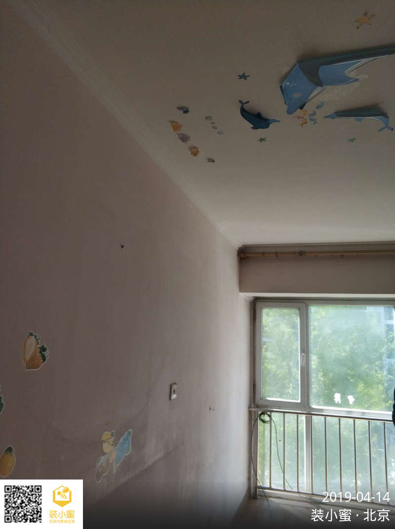

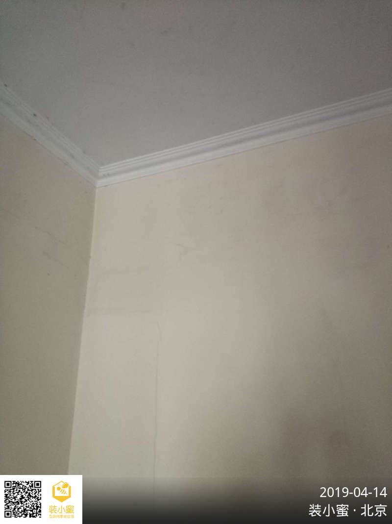

①墙面局部有开裂空鼓,墙面腻子铲除后确认是否是施工洞,如果是,后面油工施工时挂网格布做防开裂处理

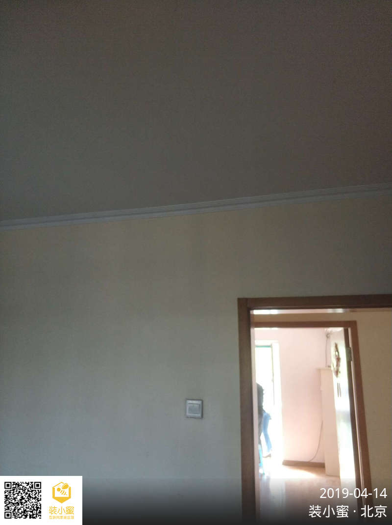

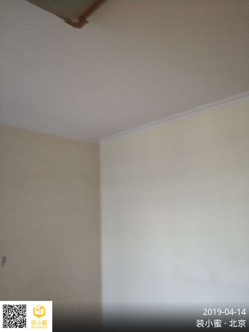

②墙面局部平整度误差5㎜以上,在以后油工施工找平时加强处理

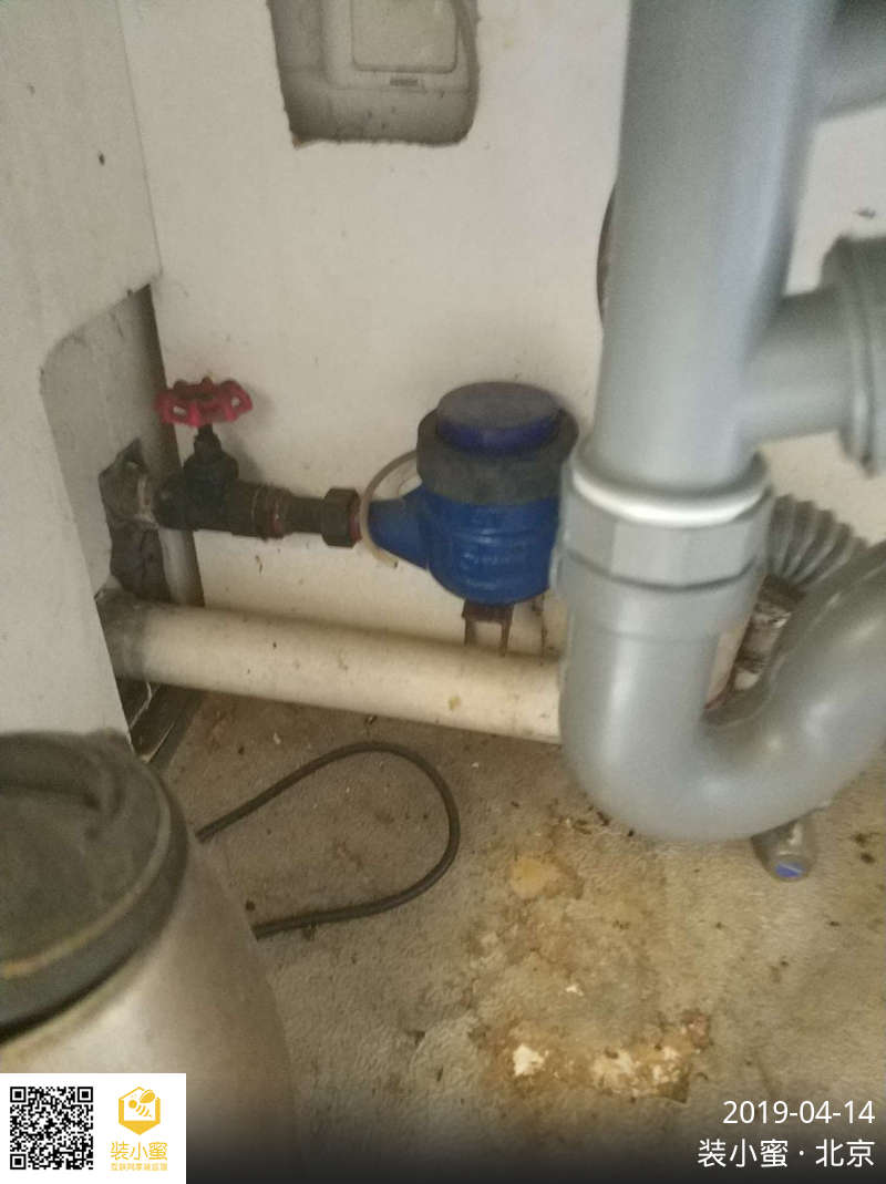

①拆旧时做好下水防护工作,防止施工时渣土掉入堵塞(目前所有下水畅通,只有管壁有少许污圬,建议在后期疏通一次)
②墙面挂网建议只做轻体墙,混凝土承重墙可不做挂网,会减少部分费用

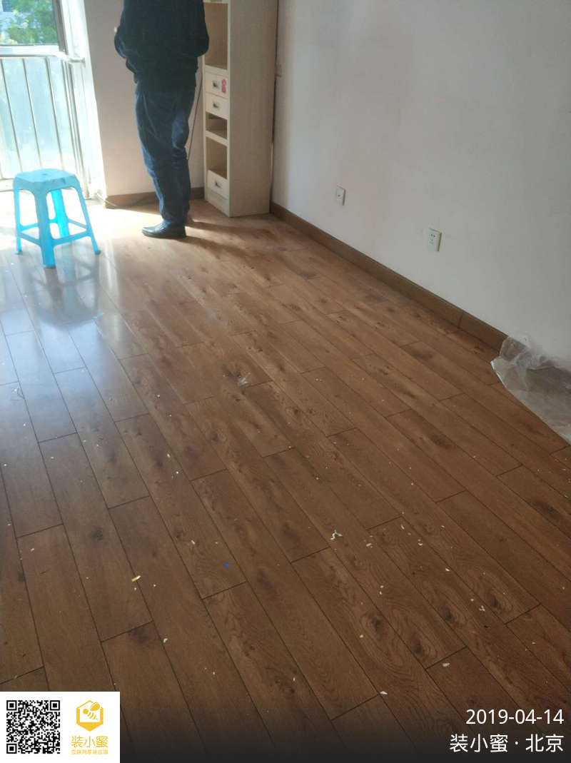

③地板拆除后地面水泥找平层建议不做处理,因下方是地暖管,拆除地面有可能会破坏地暖管道,但铺地面砖层高有影响(3~5公分),请考虑

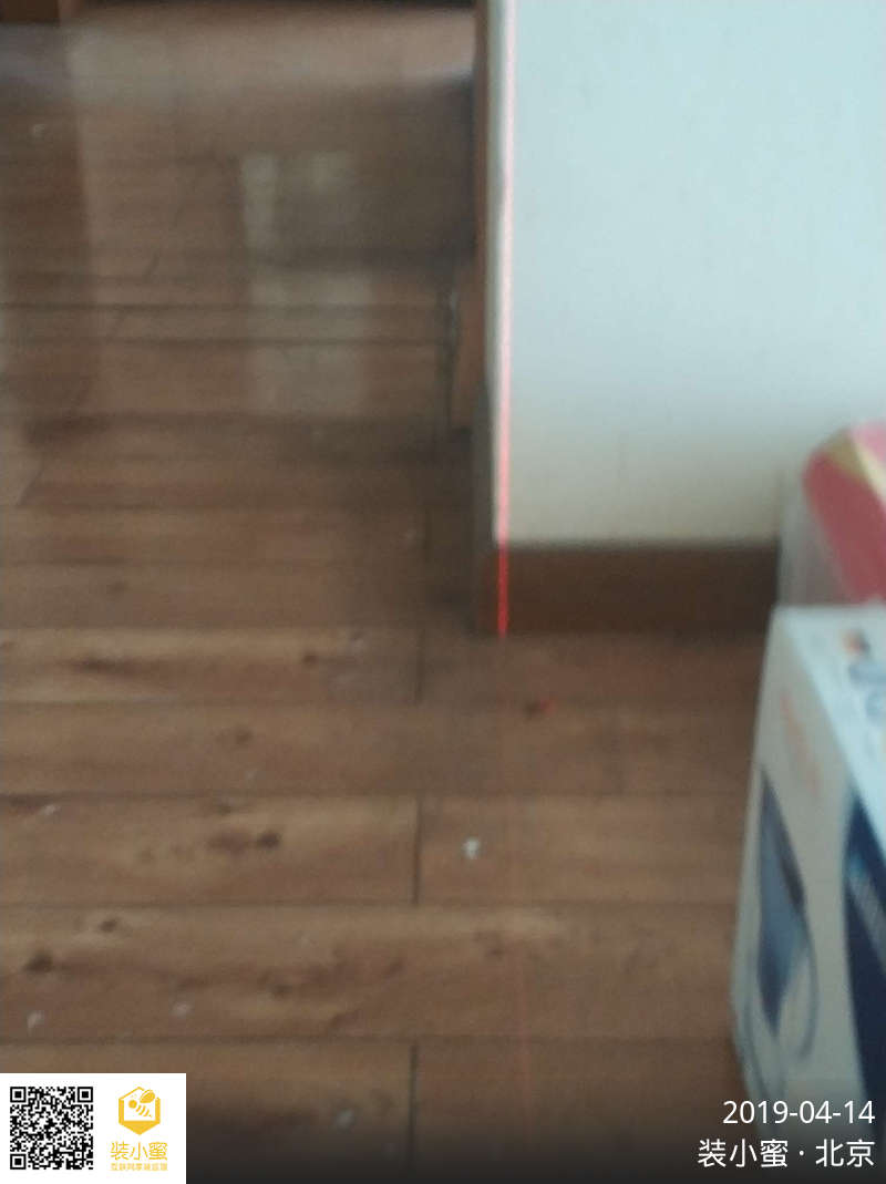

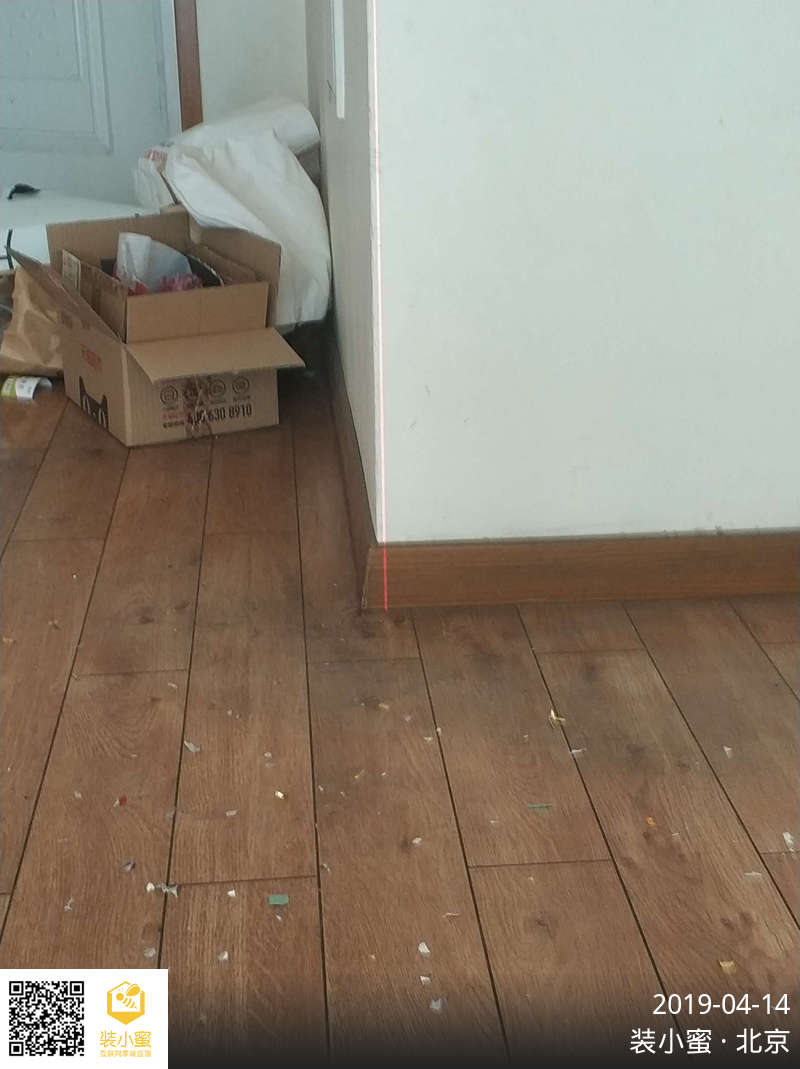

门洞口墙体(两侧)垂直平整符合要求
