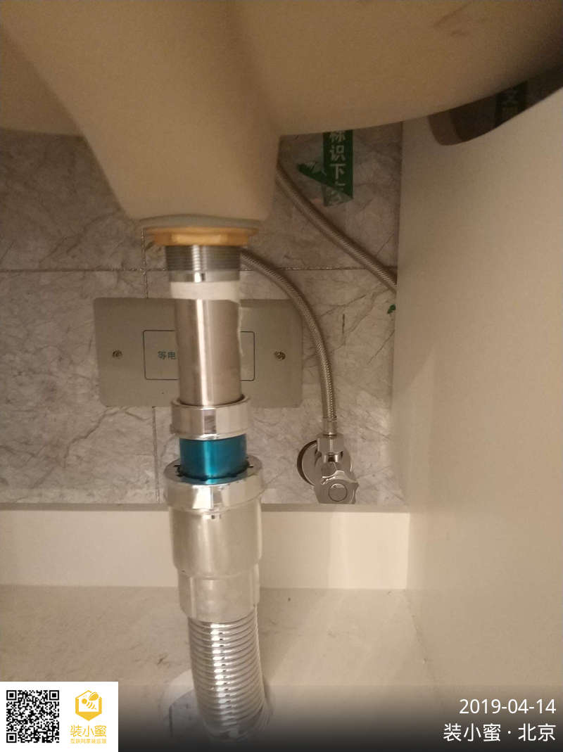

客户:1人
施工进度正常,主材按装已完成。现场正在保诘!

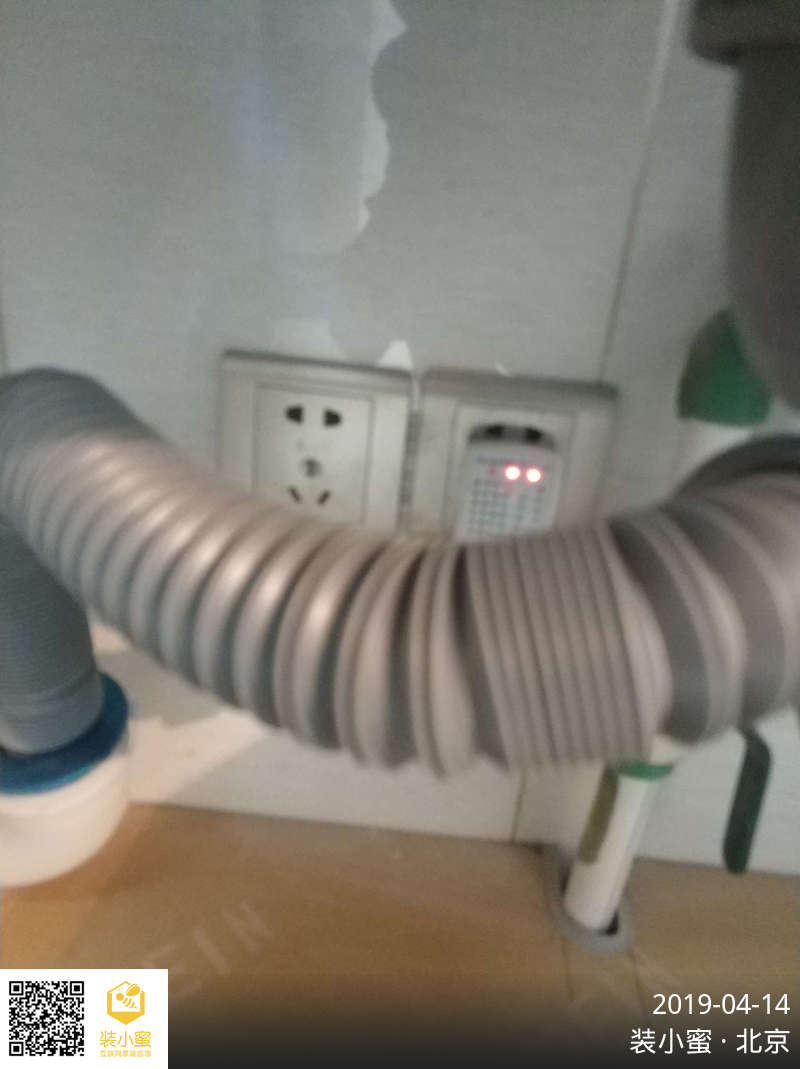

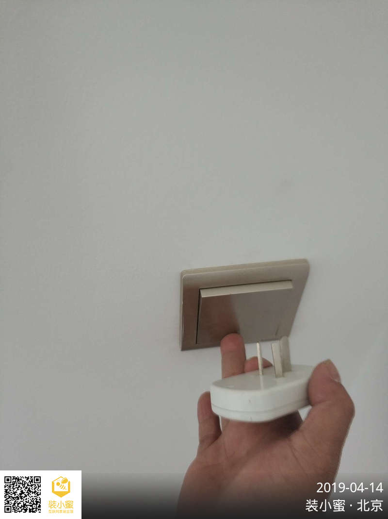

①,有一扦座无电

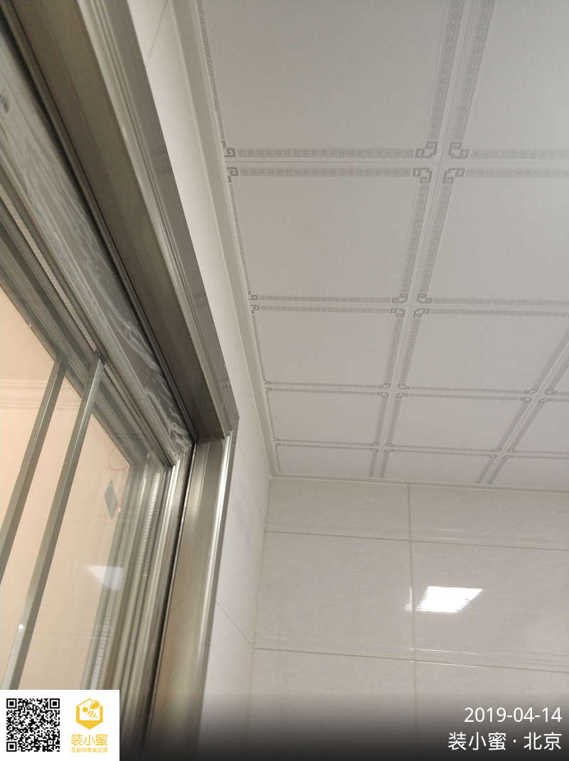

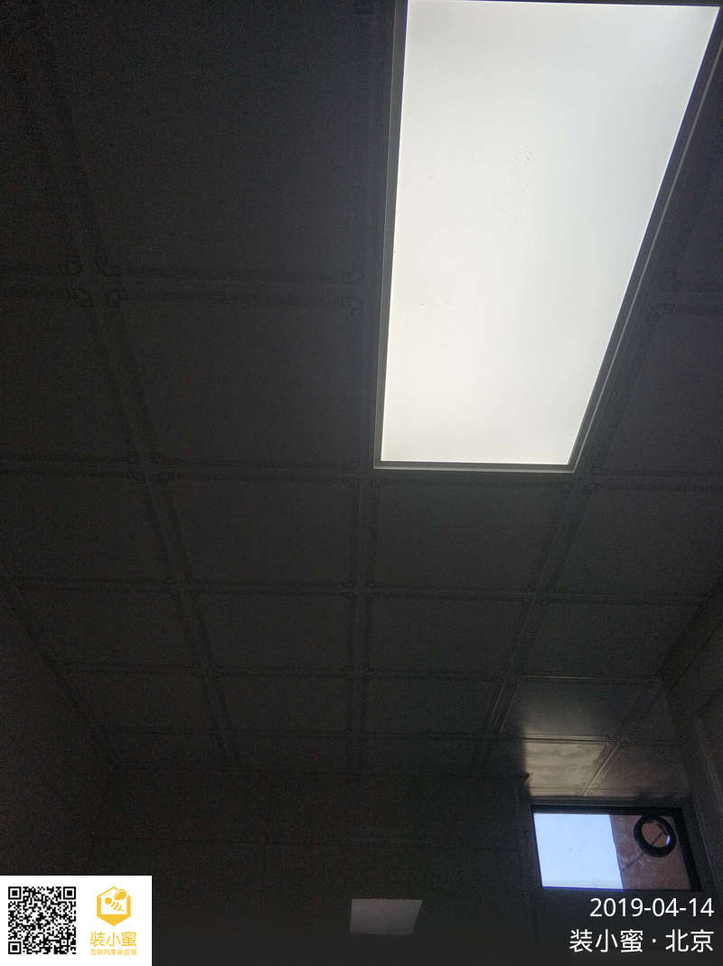

②,客厅及过道顶面漆有一处污损
③,卫生间湿区扦座面板未配防水盖,有安全隐患!
开窗通风不宜过急!
——来自装小蜜监理 王红兵
插座面板经通电检测,工作正常
各面板安装牢固、平直

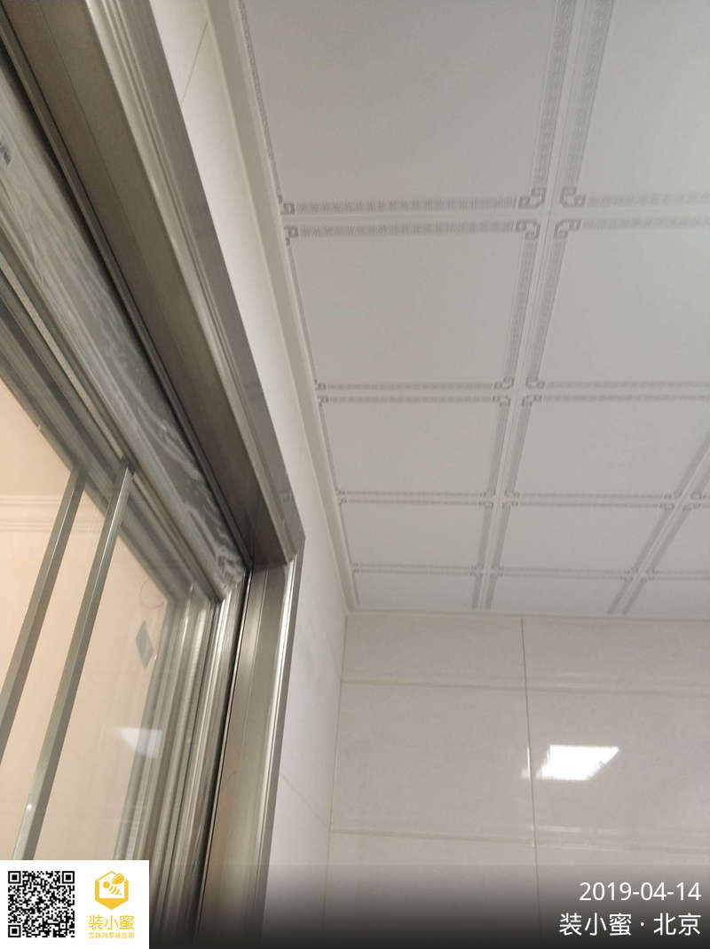

乳胶漆面层,表面色泽一致

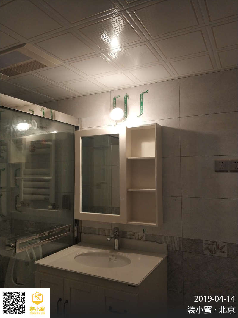

符合标准:12项
开关面板的操作与控制符合设计要求
经拆卸部分面板检查:内部接线规范

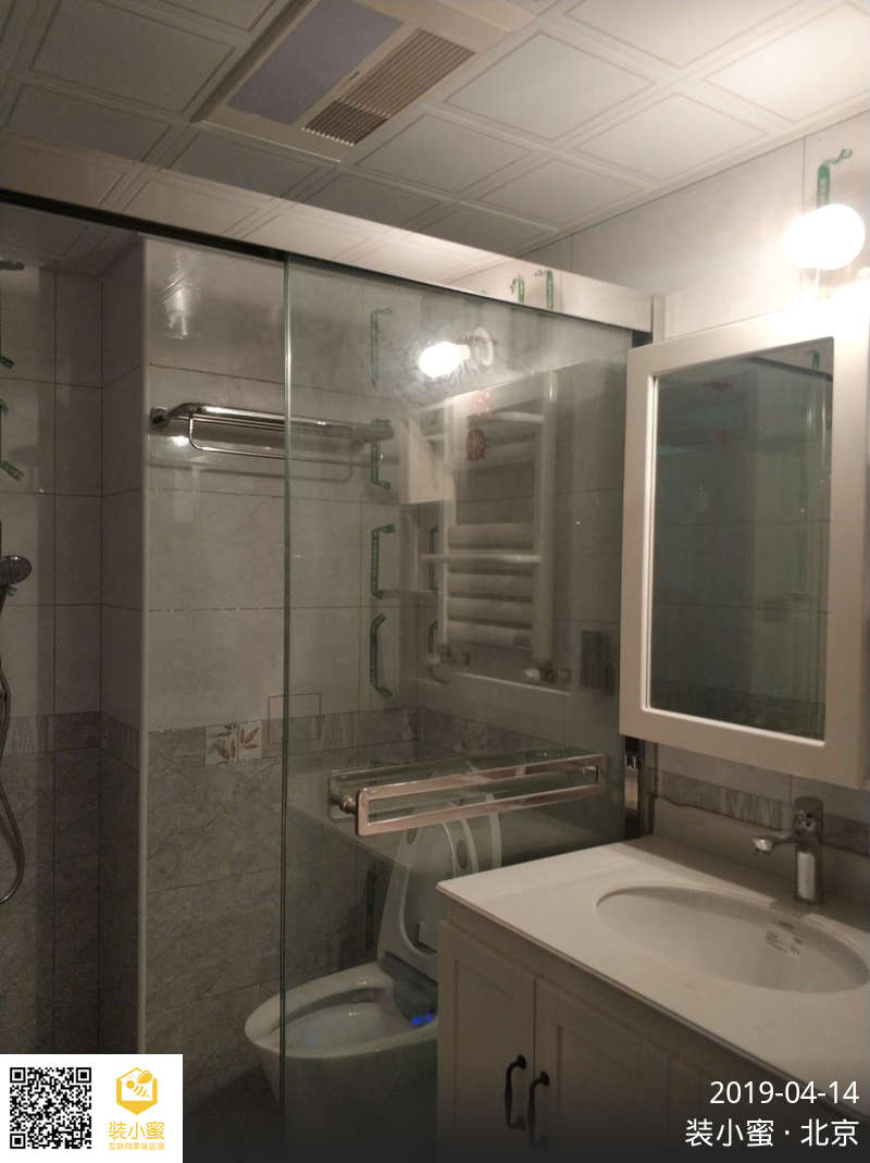

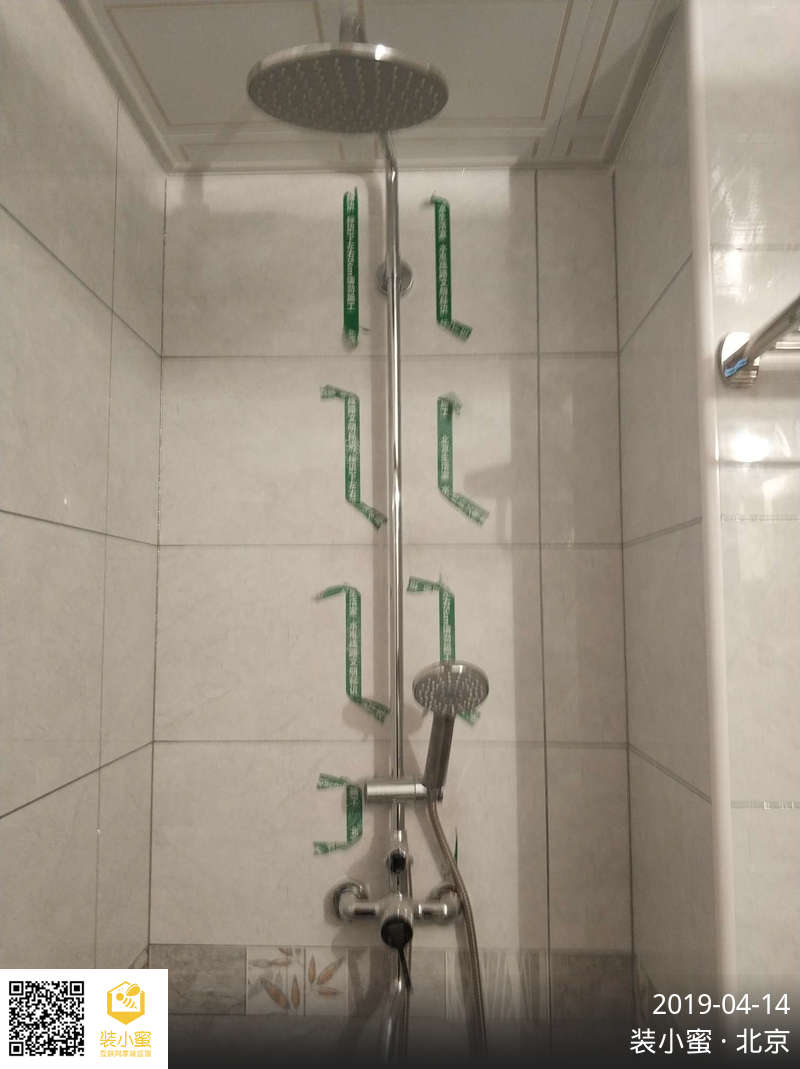

浴霸或暖风设备工作正常

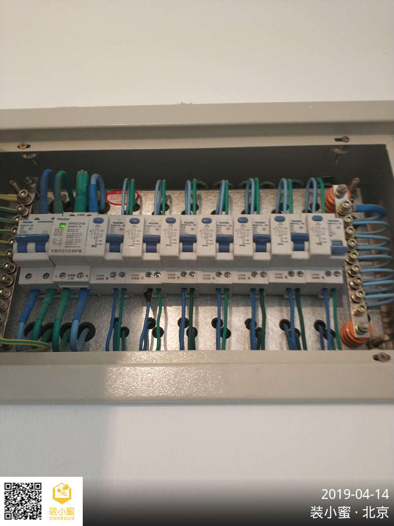

断路器的接线规范牢固
各断路器回路控制正确符合设计要求

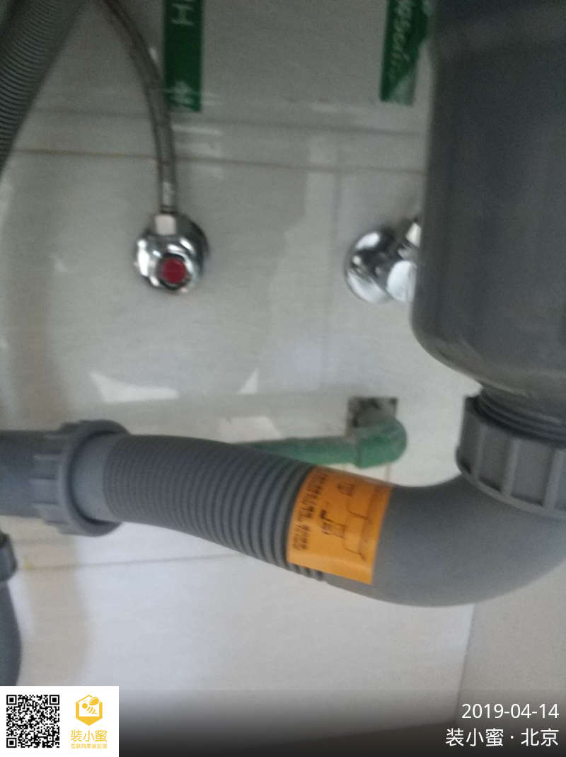

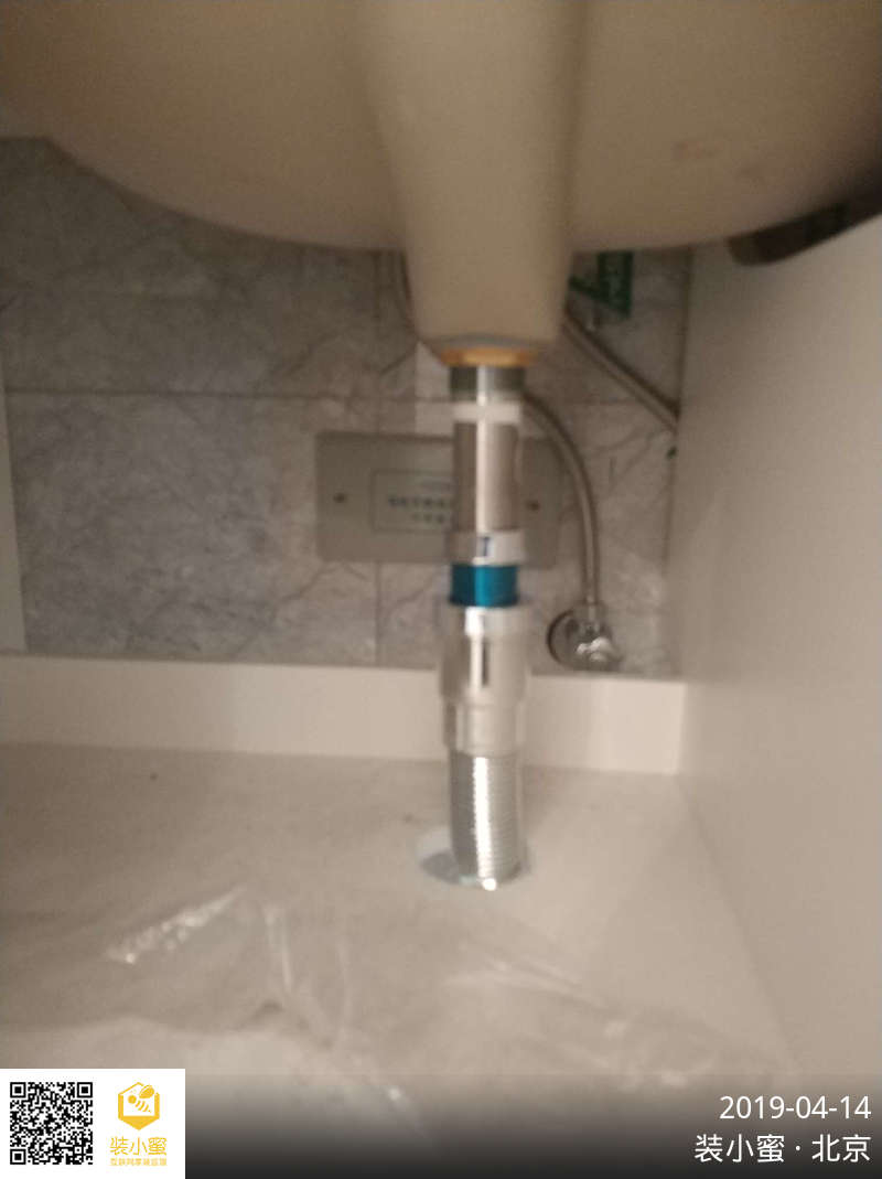

角阀开闭正常,无渗漏

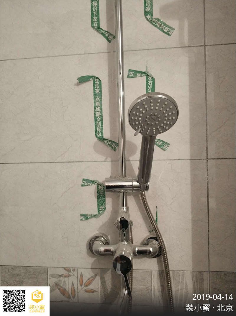

龙头安装牢固,无渗漏
龙头出水控制正常
各卫浴表面完整
各卫浴安装牢固
台盆排水管具有存水弯功能
面板平整,表面无明显缺陷
