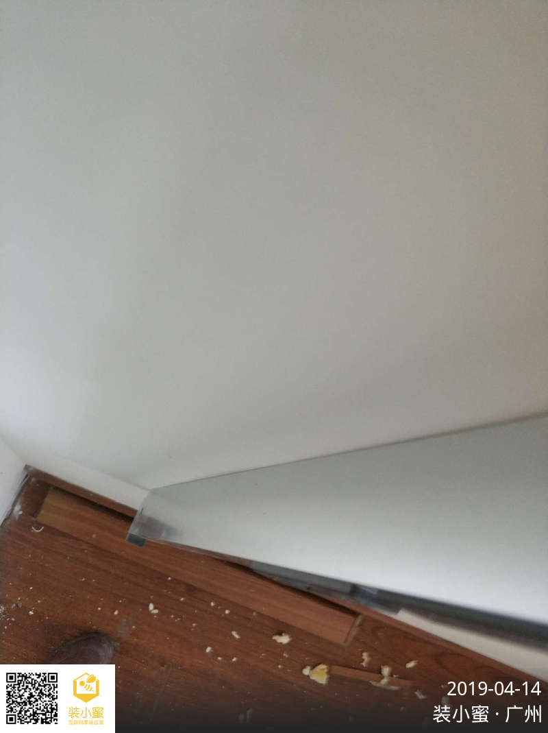

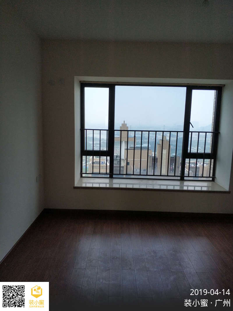

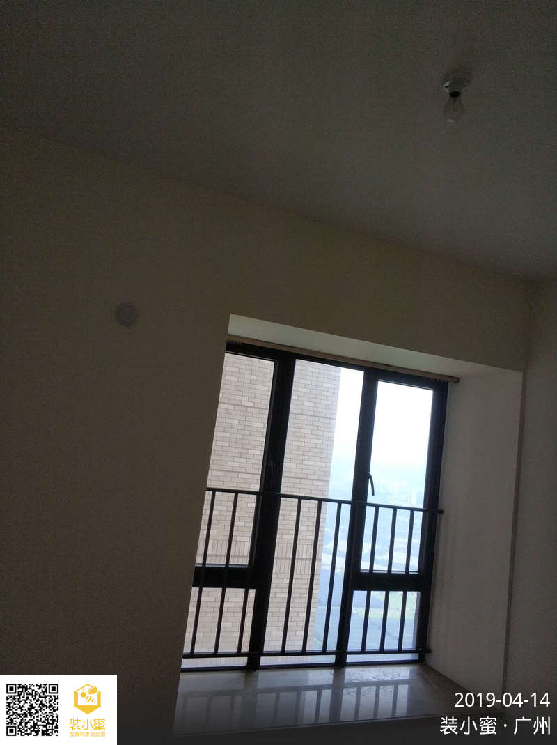

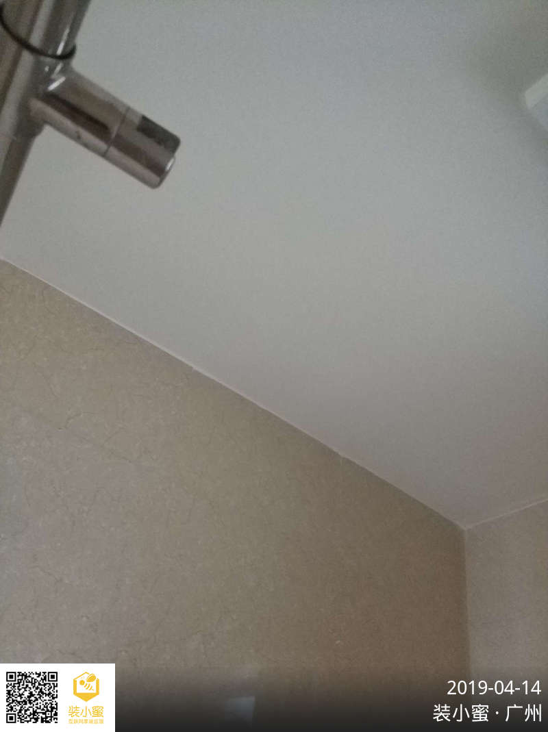

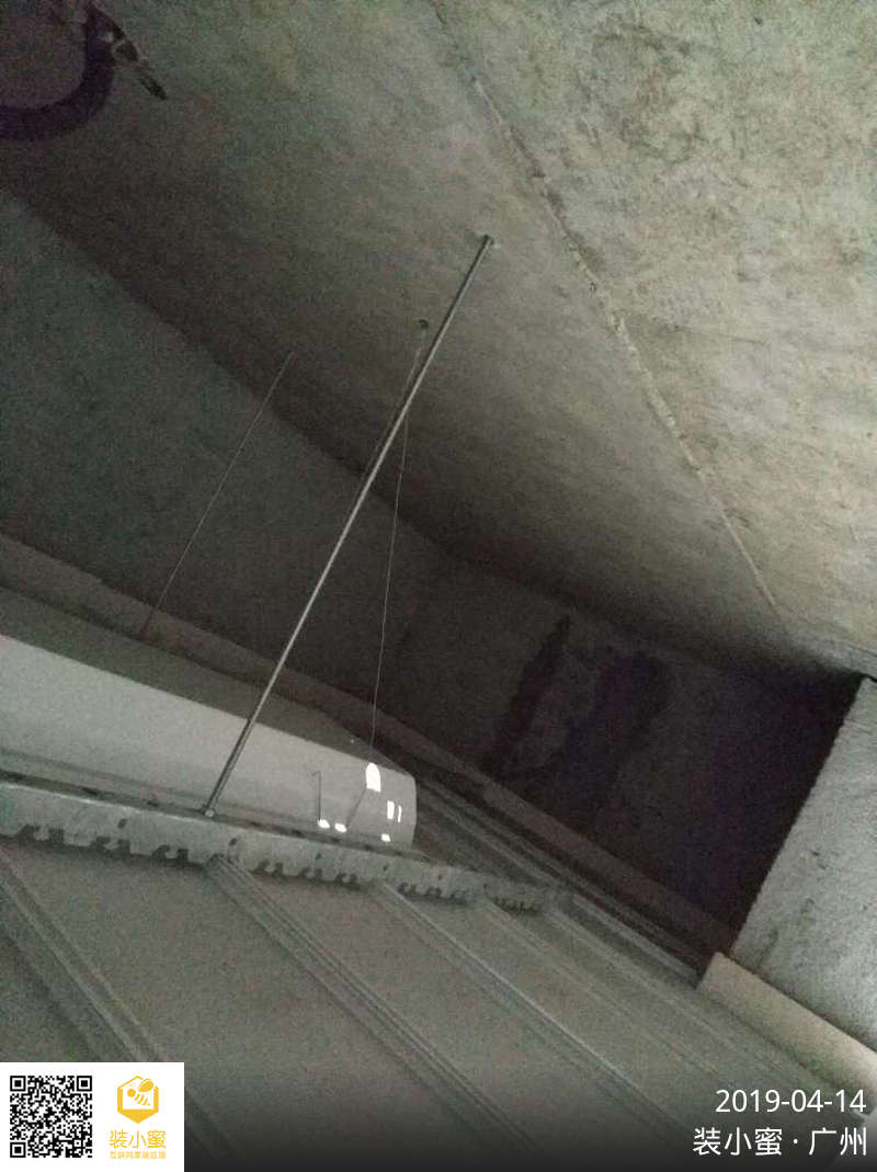

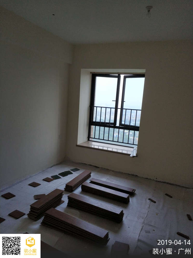

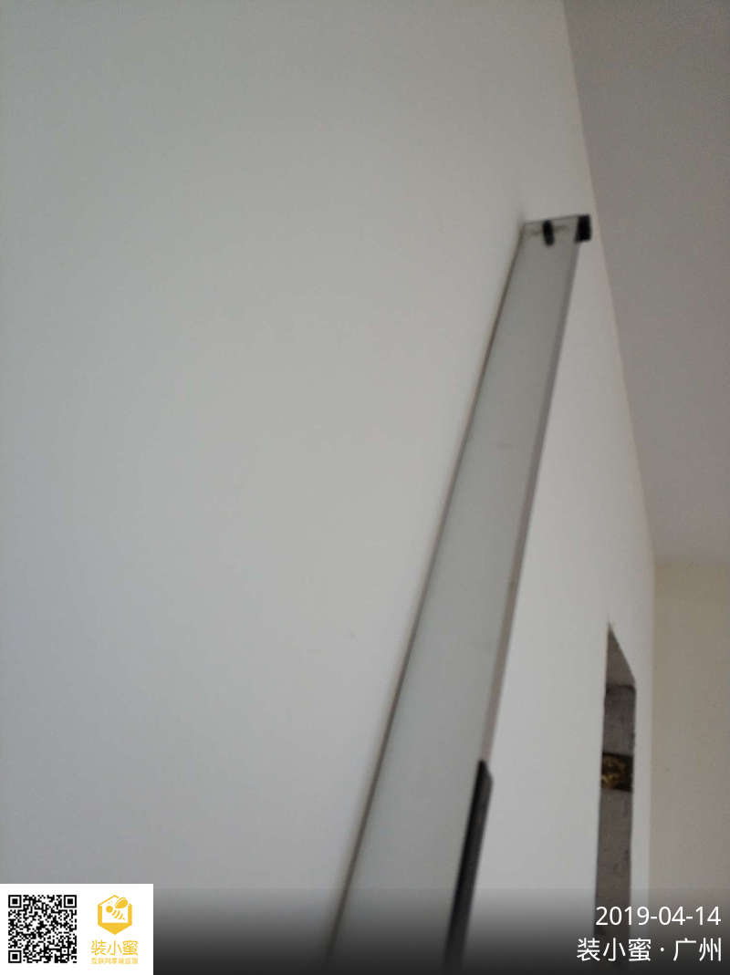

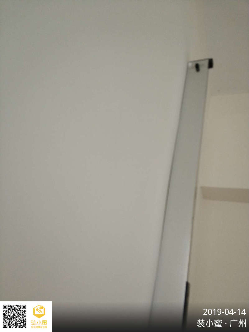

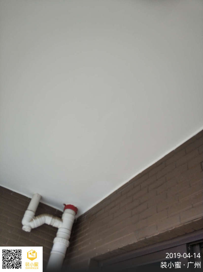

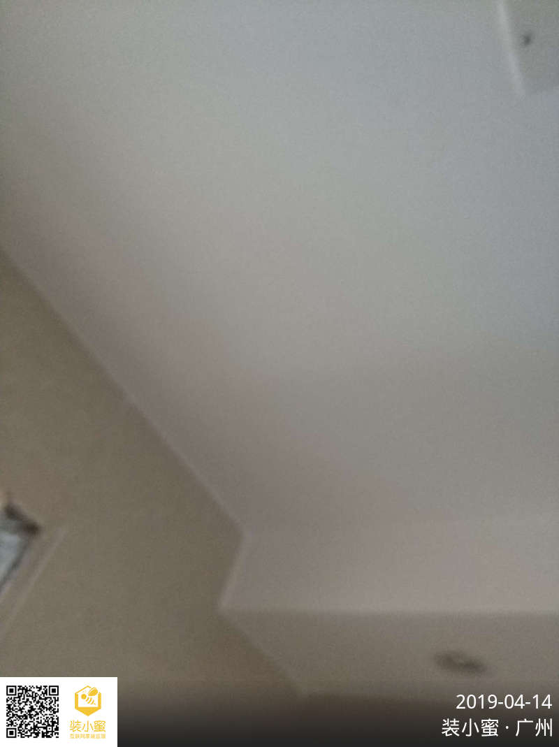

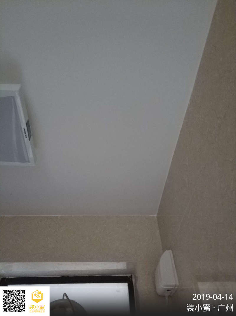

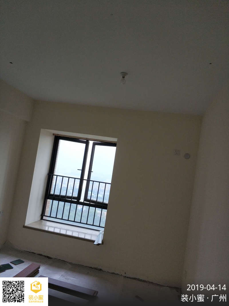

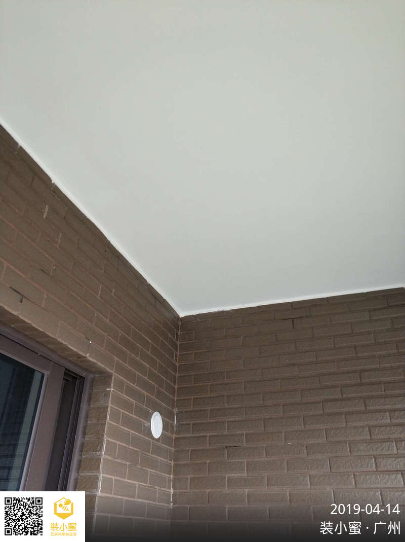

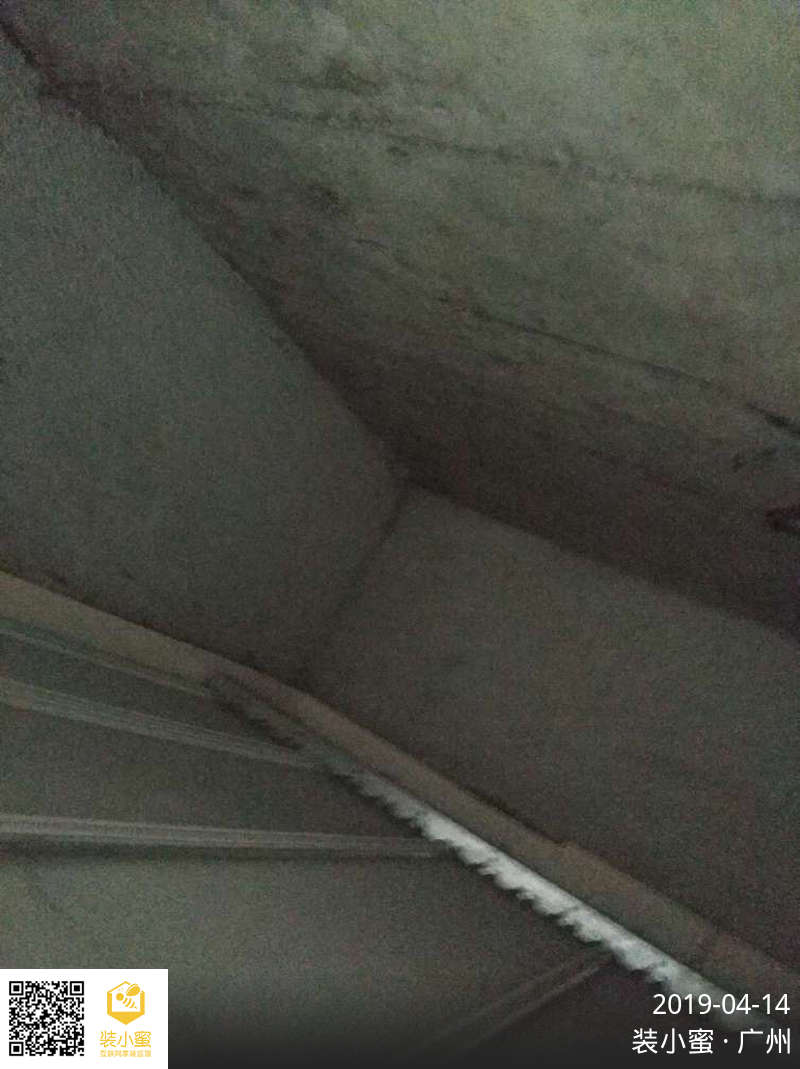

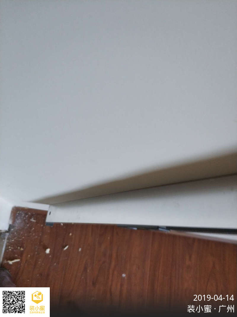

1 小孩房与主人房天花,有几个地方腻子层起泡,建议后期找明原因再处理。

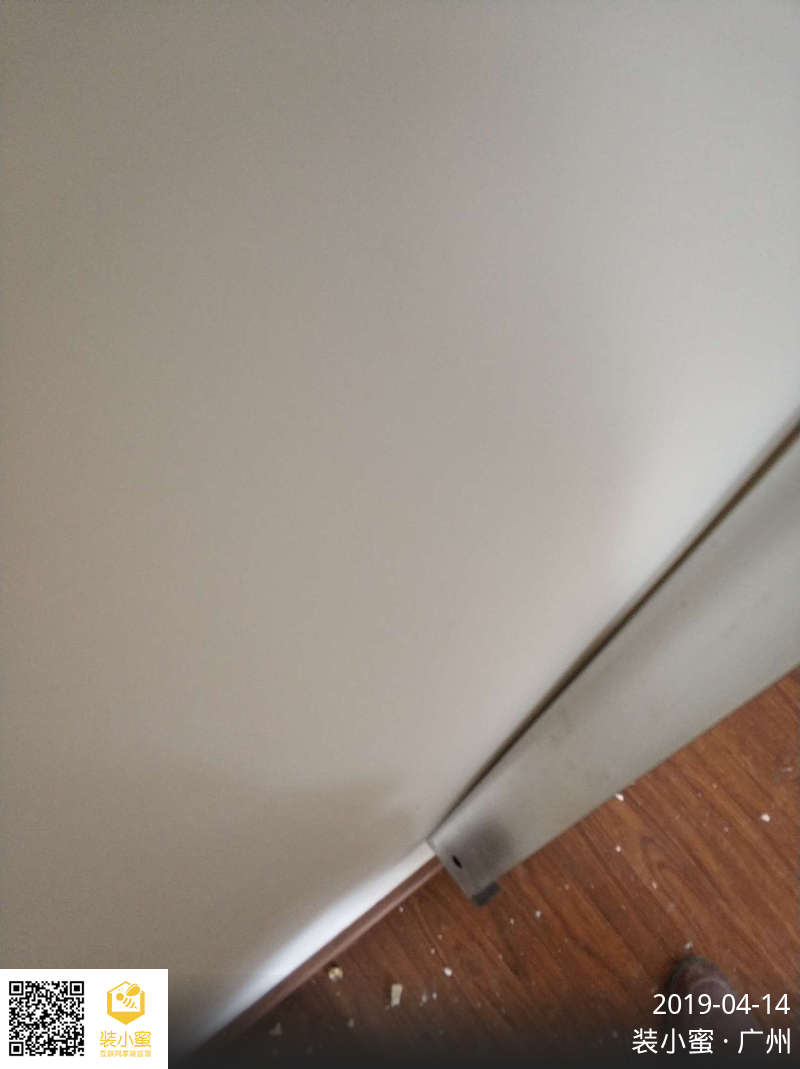

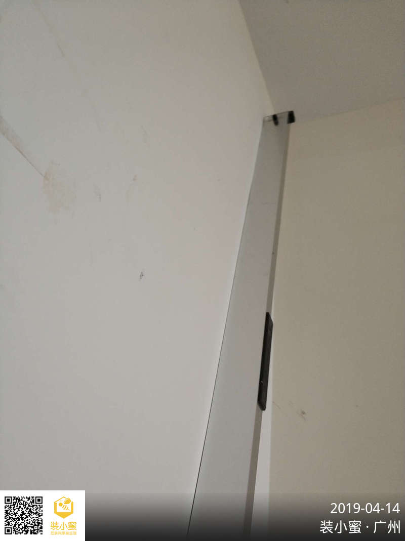

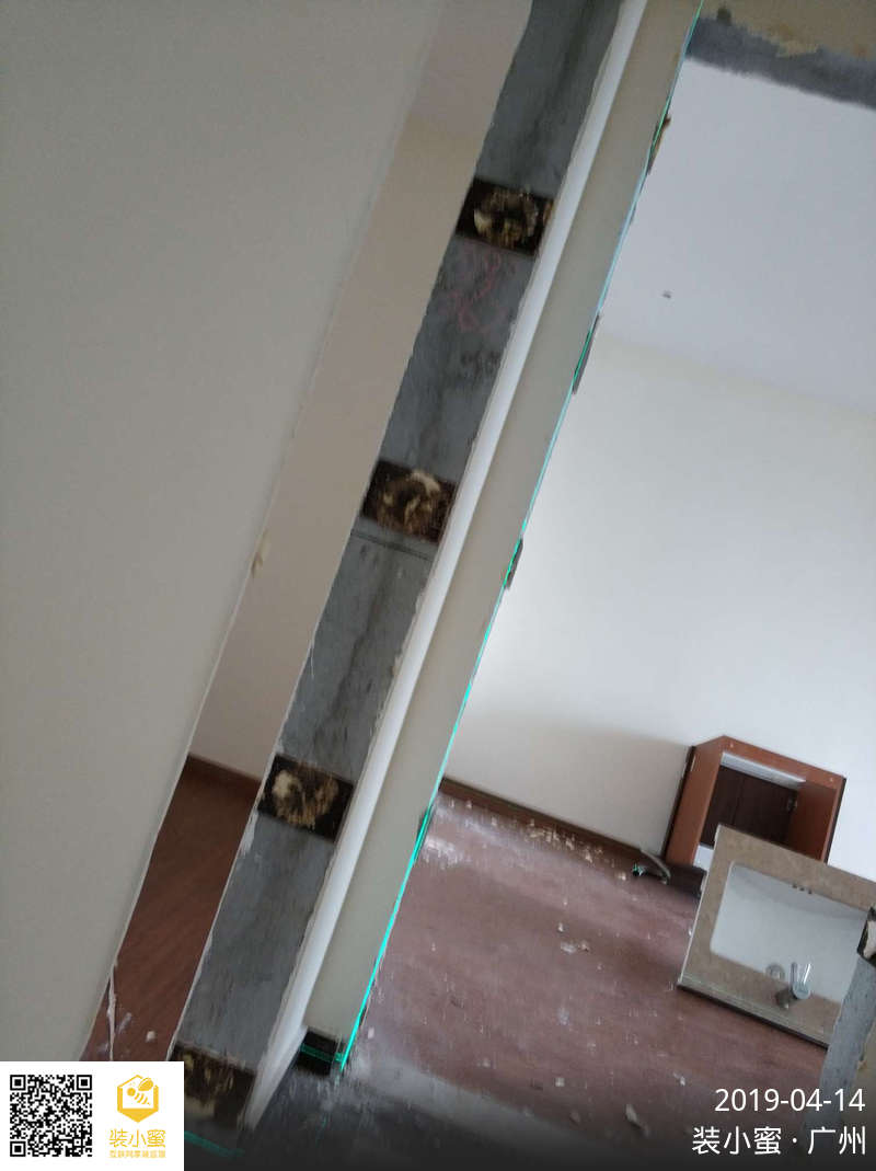

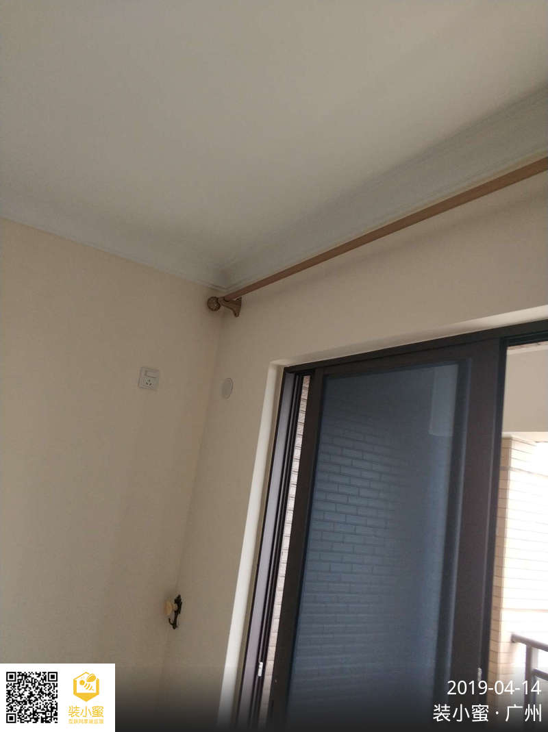

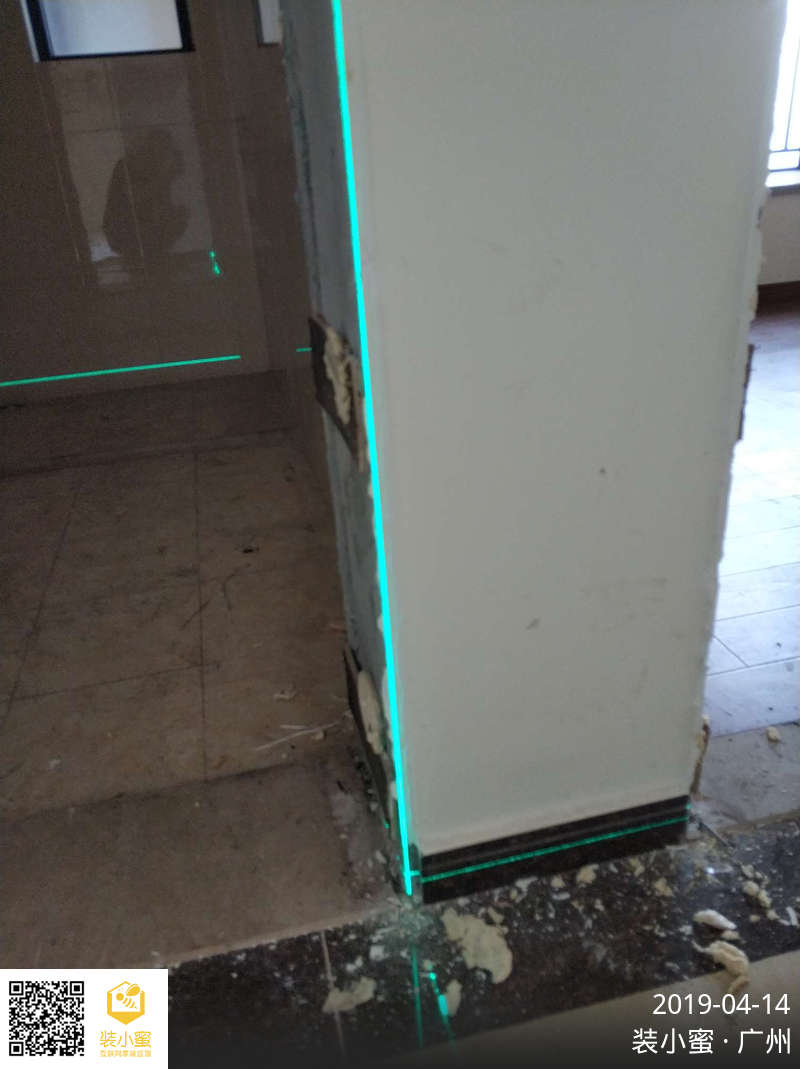

2 大门口右侧墙面开裂,建议铲开批荡层挂铁丝网处理,后期腻子层再挂网格布或纤维网防开裂处理。

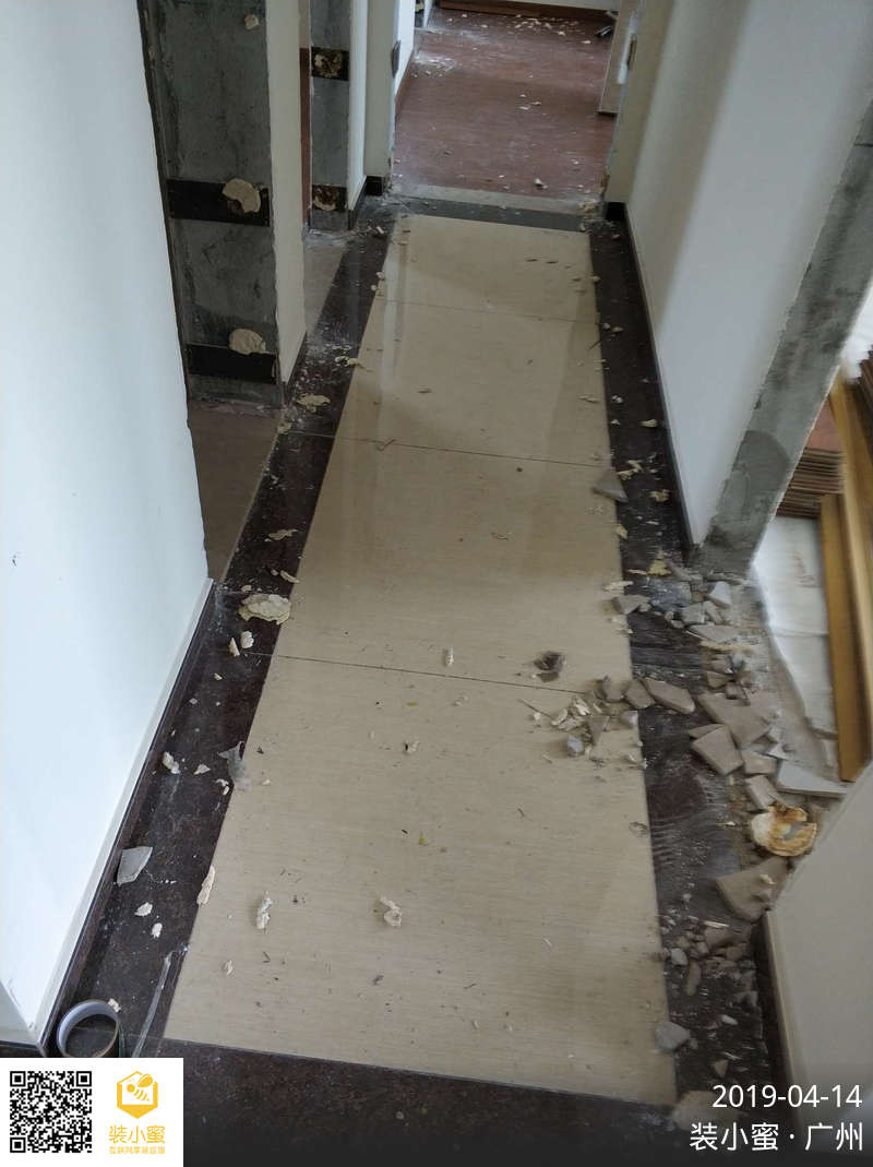

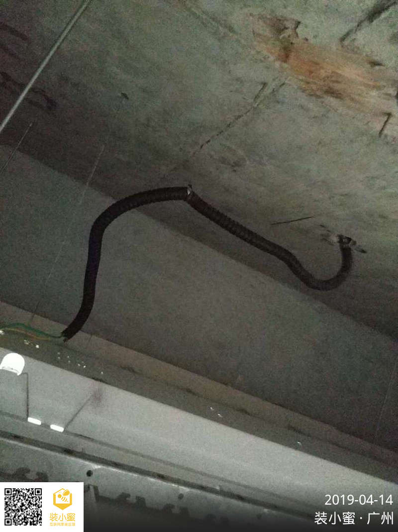

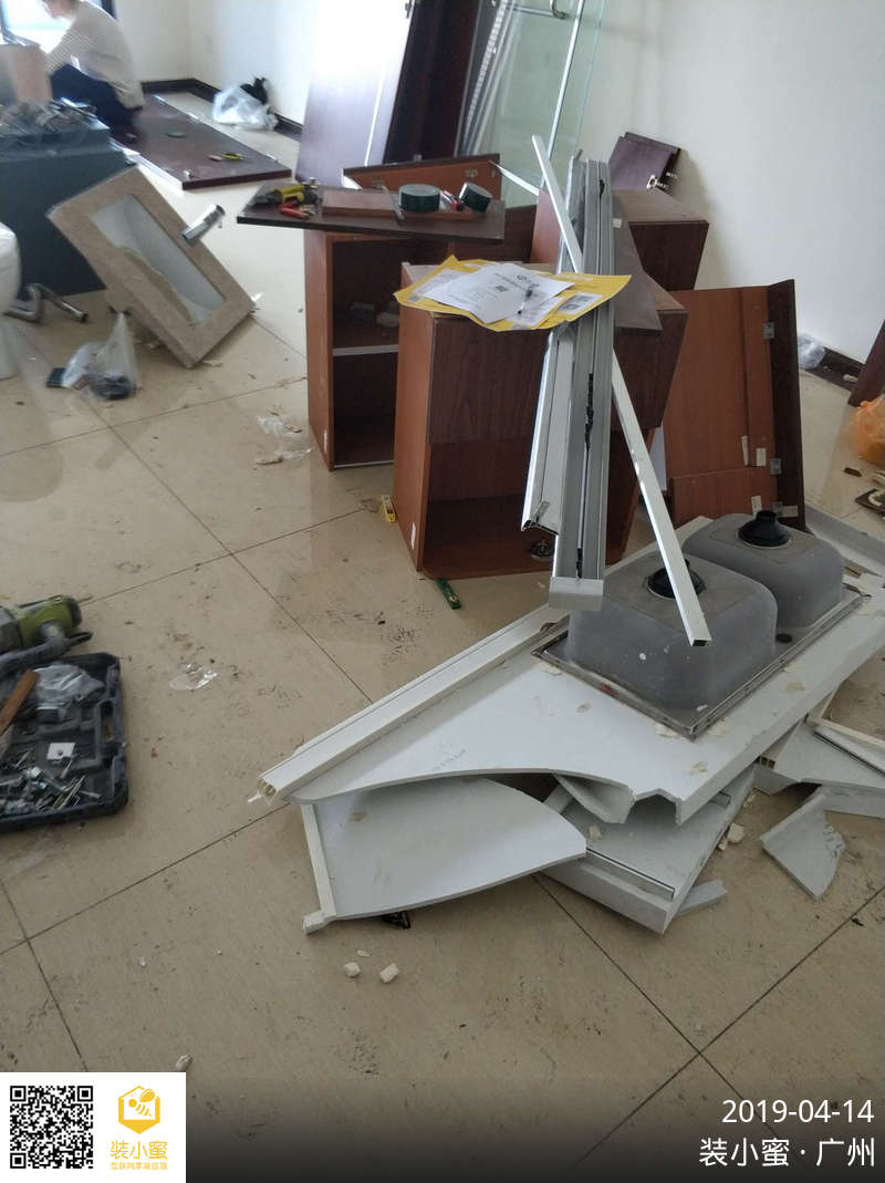

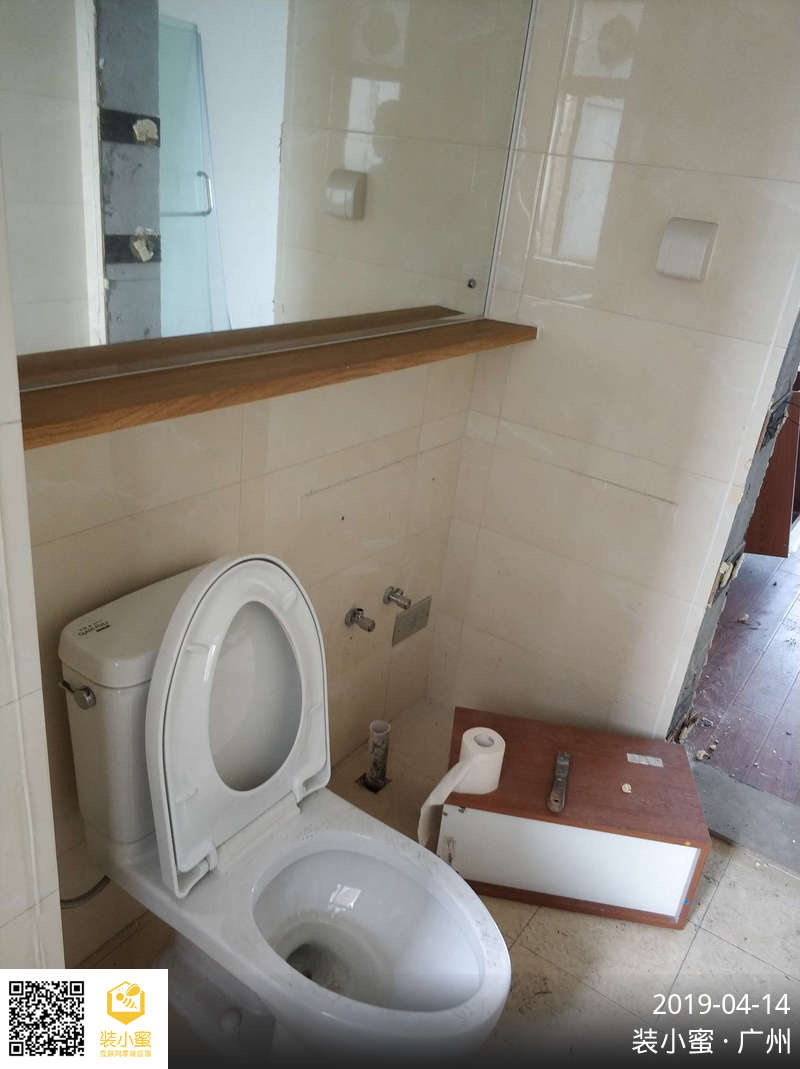

1 打拆前,先确认总水电开关位置,与楼下业主沟通好,并留天花与墙面照片,拜访并告知邻居,我们要三个月左右打扰他们。
2 打拆要注意安全,不能高空抛物,搬运淤泥要及时清理干净,通道与电梯。

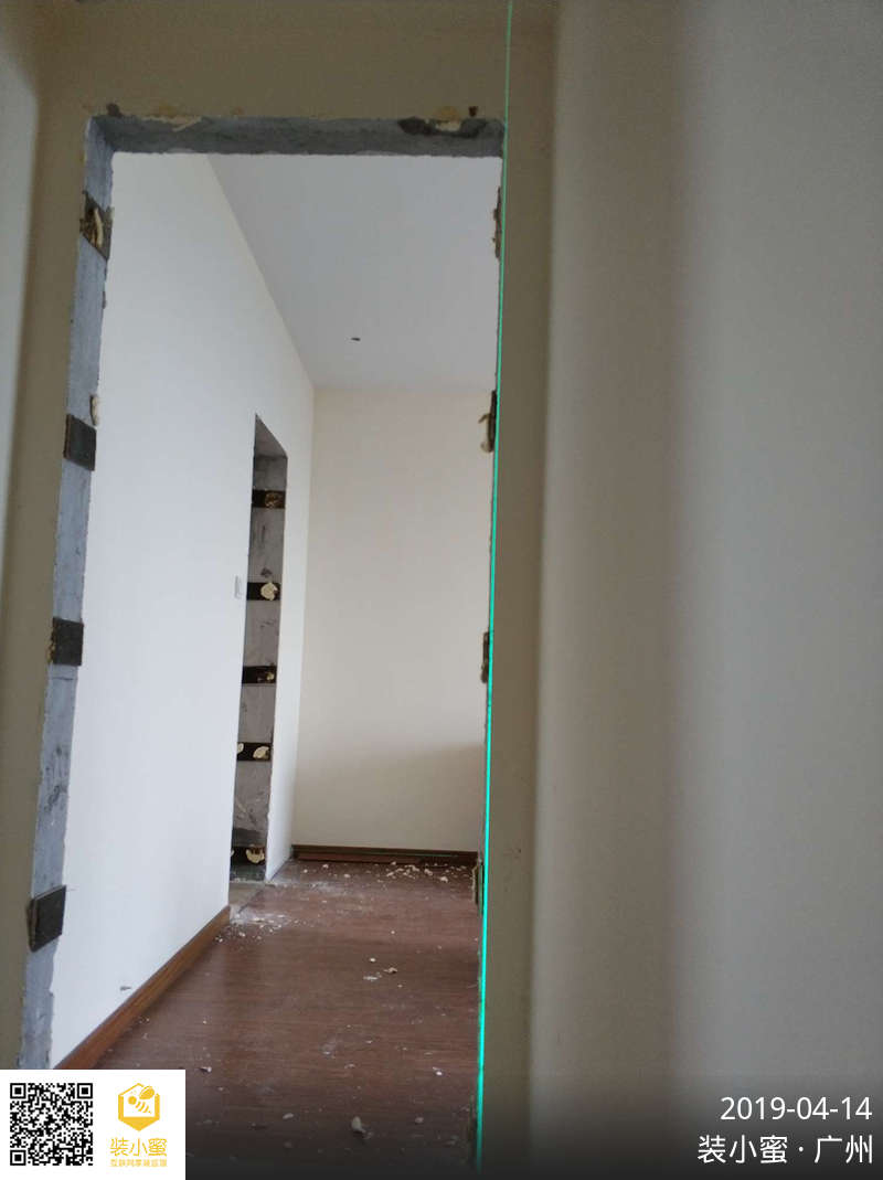

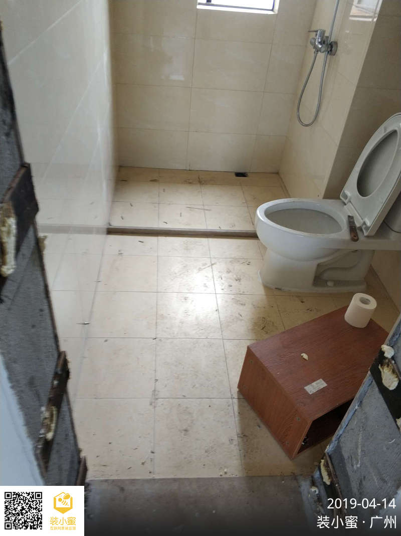

3 新砌墙体要制作门头梁,门头梁要放4条8厘钢筋,高度不低于80mm,两侧连接墙体各150mm以上,墙体顶部用小砖斜砌,卫生间新砌墙体要用小砖或混凝土梁打底。
4 新旧墙体连接处要植筋,钢筋长度不低于500mm,直径不低于8mm
5 新旧墙体连接处要挂铁丝网再批荡,两侧不低于100mm,混凝土梁与砖连接处也要挂铁丝网再批荡。新批荡墙面要用水养护,养护时间一个星期左右。

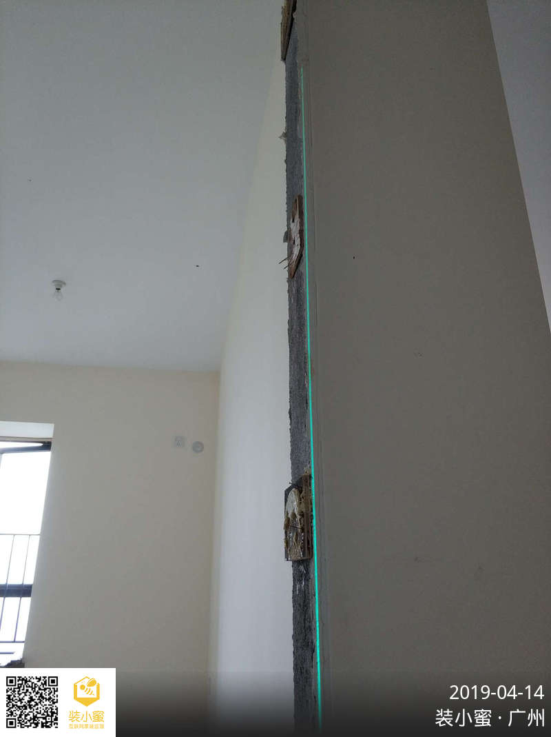

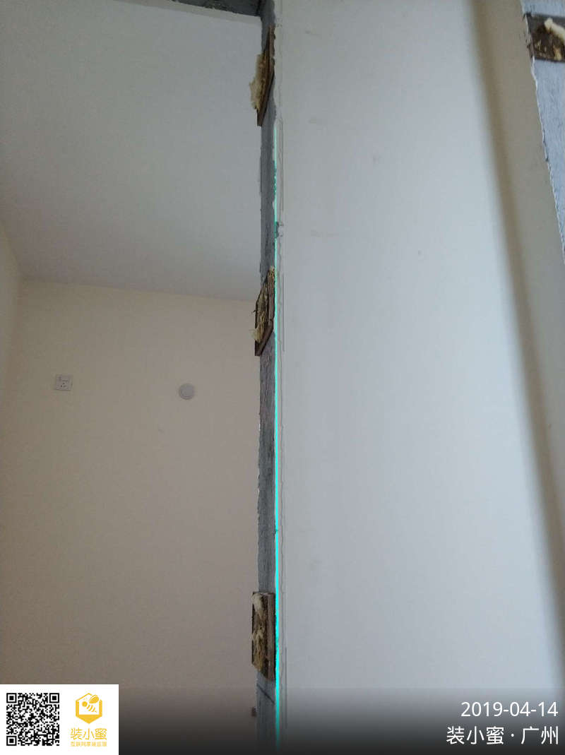

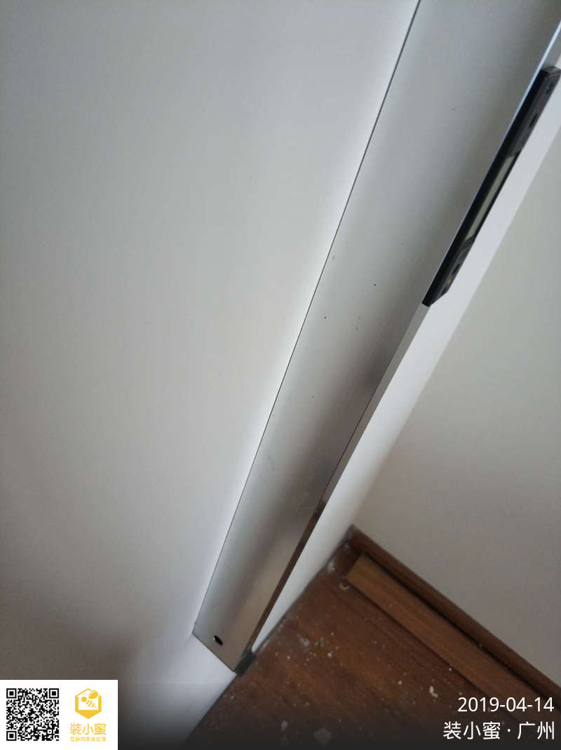

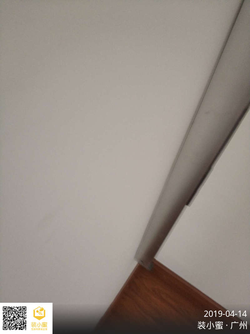

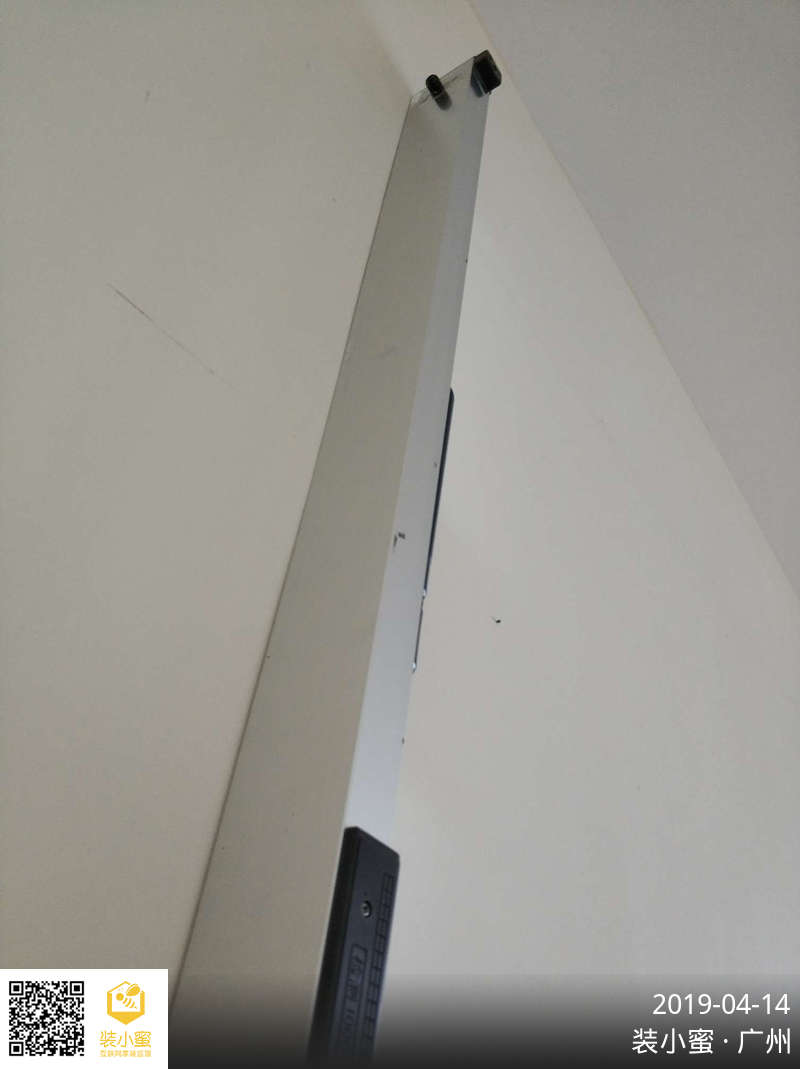

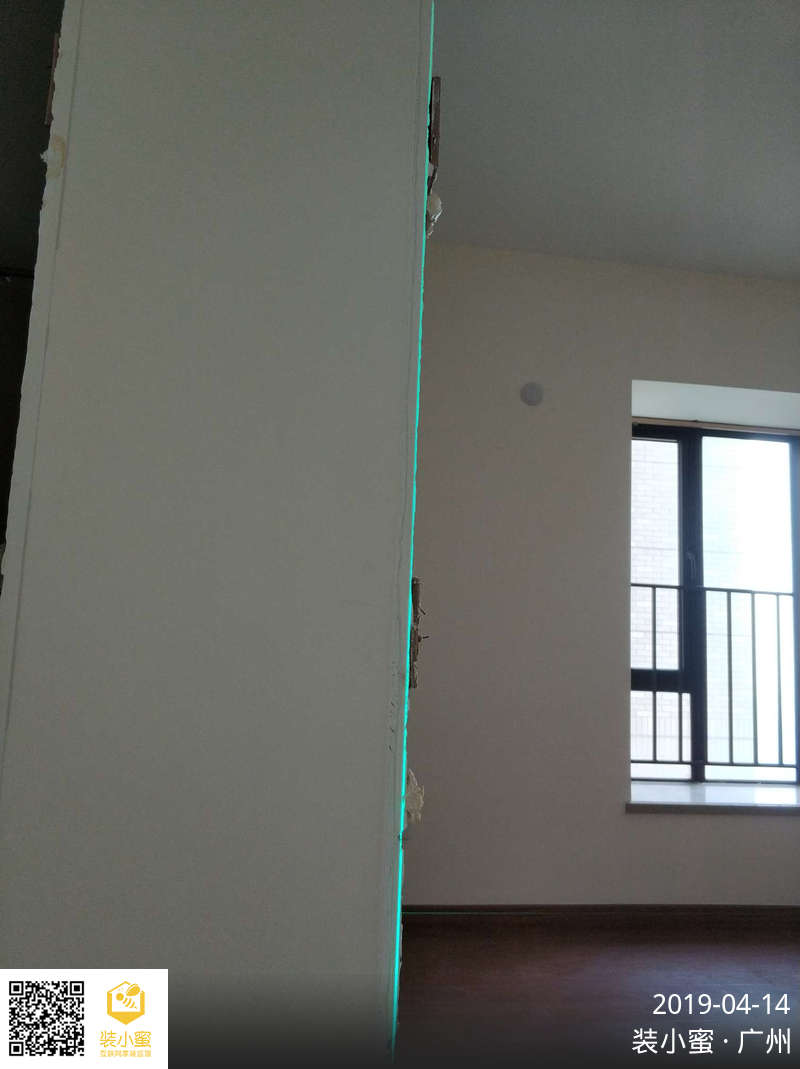

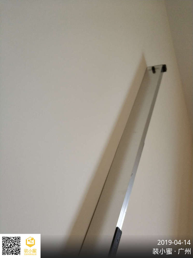

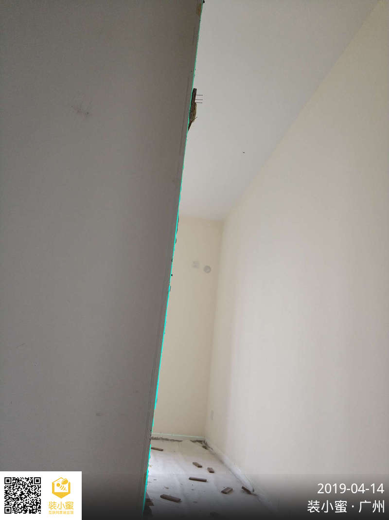

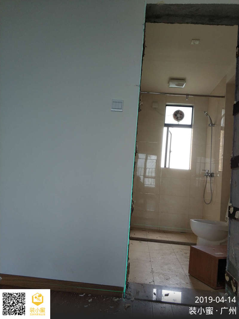

门洞口墙体(两侧)垂直平整符合要求

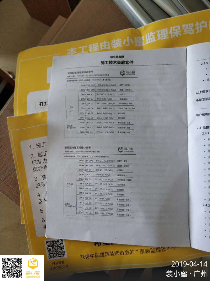

技术交底文件已交给施工方并明确主要要求
强电箱回路配置图已经交待
