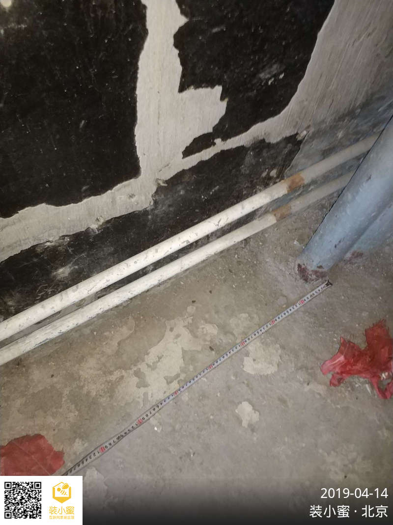

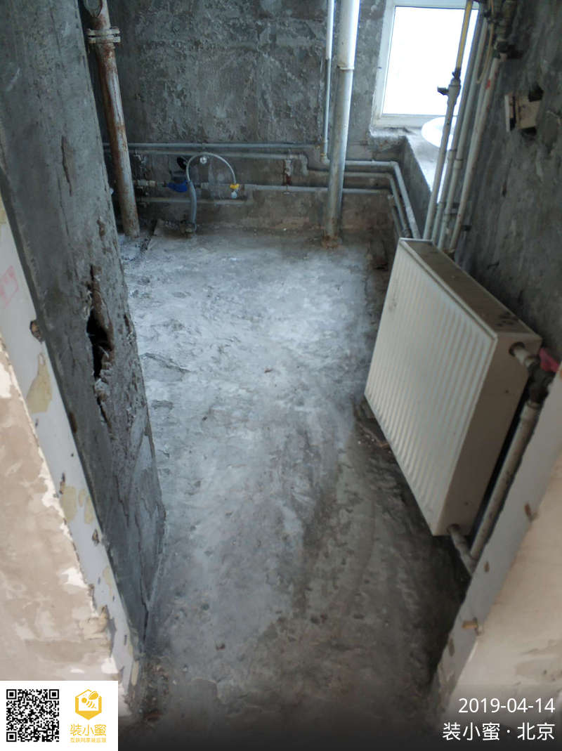

1.用空鼓锤检查厨房地面局部空鼓,建议把铺砖的水泥沙层砸掉,避免影响整体地面高度。

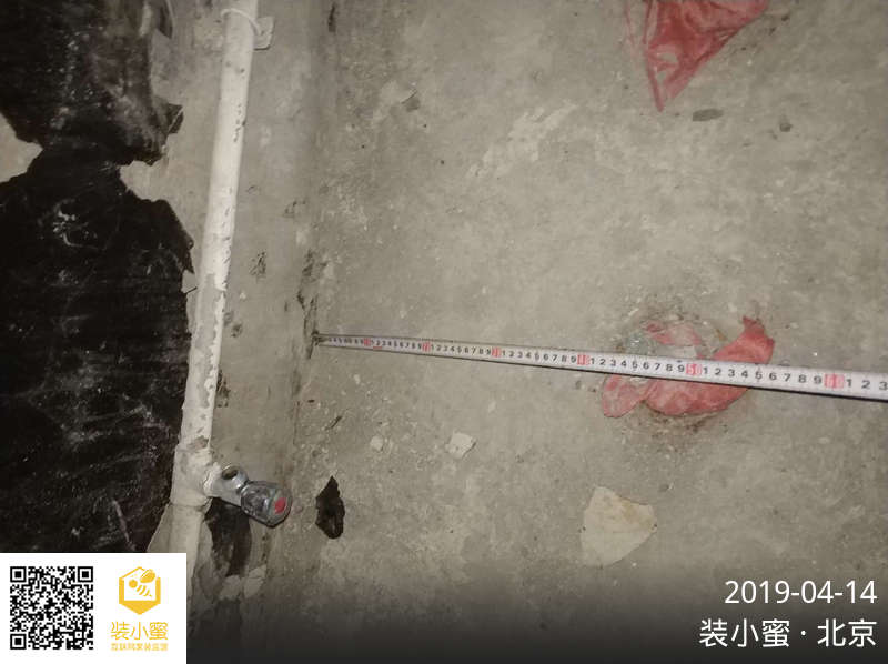

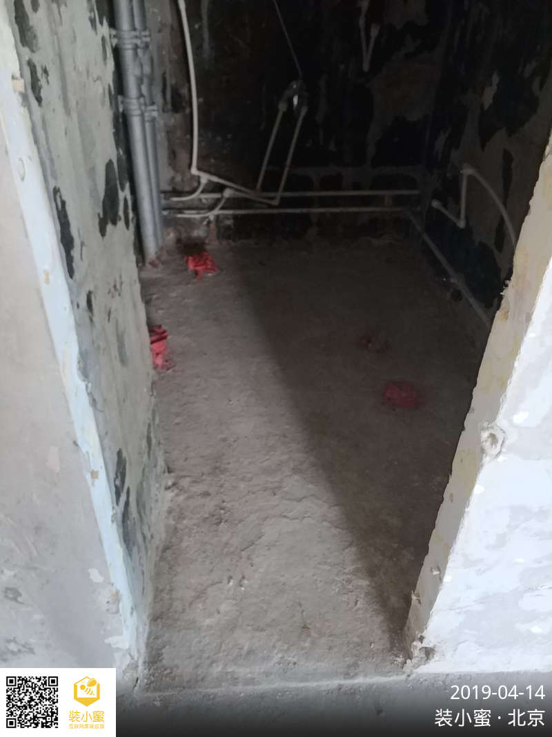

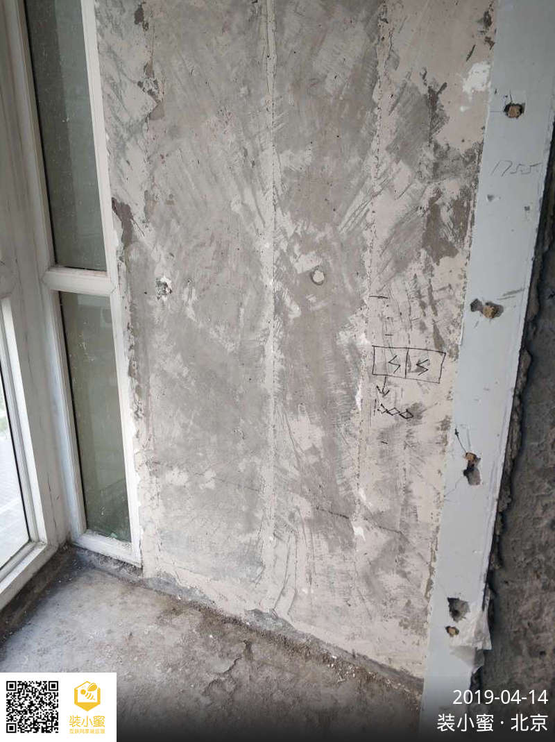

2.检查卫生间墙面防水层未铲除干净,为了后期墙面抹灰粘接牢固可靠,建议客户与施工方沟通把防水层铲除干净。
3.卫生间顶面的等电位装置建议不能拆掉,后期施工要做好保护密封好。

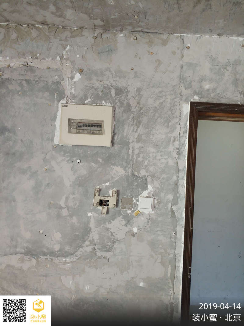

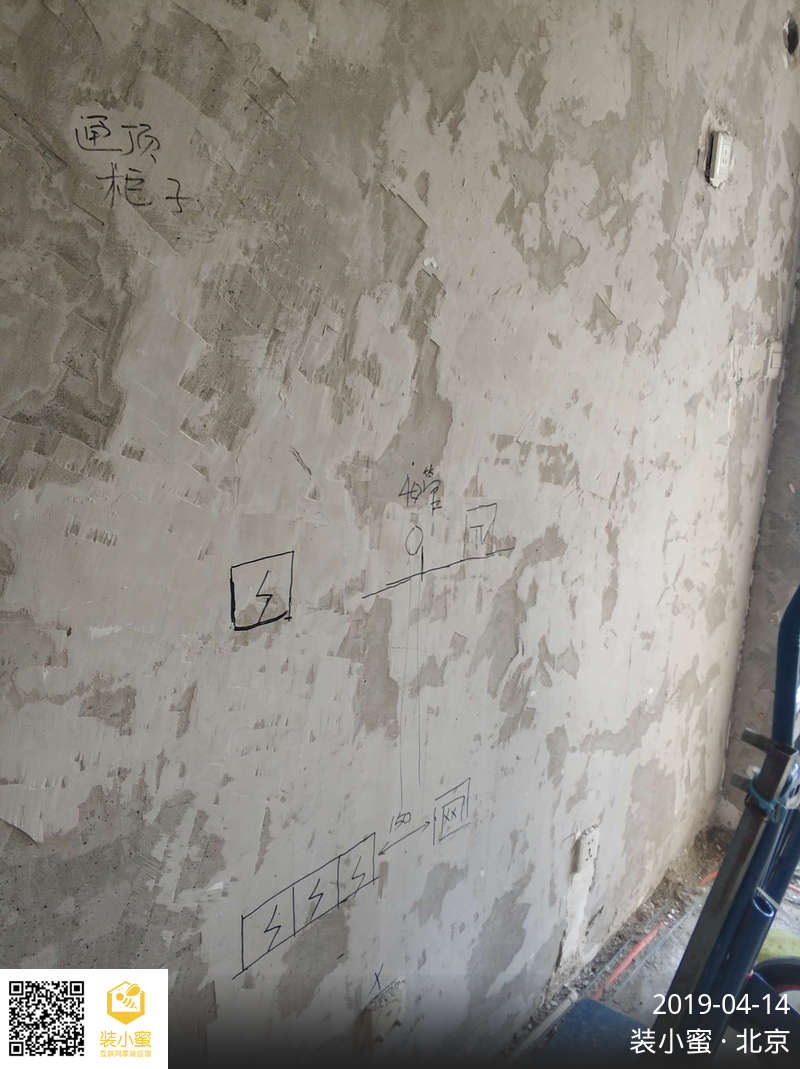

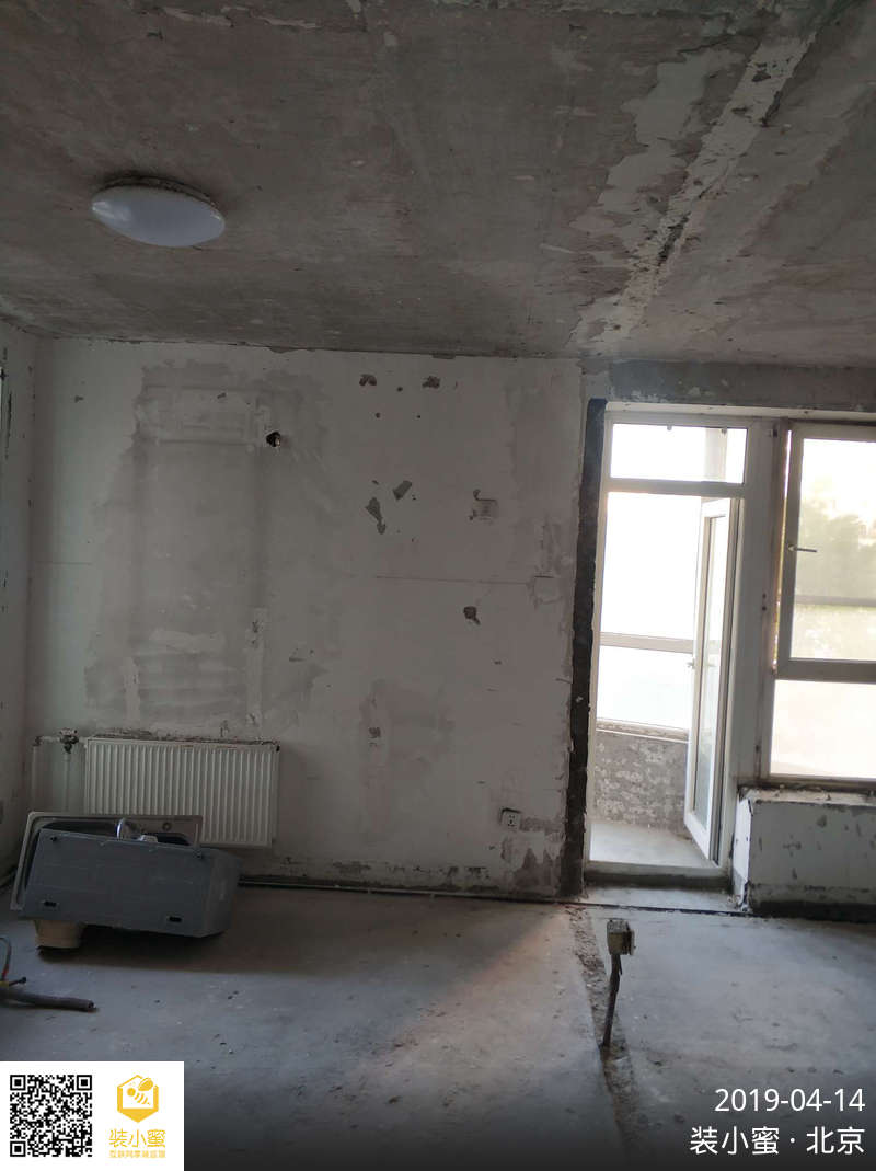

强电箱回路配置图已经交待
座便器安装位置及坑距已明确,可以实施
洗衣机排水管连接要求已明确,可以实施

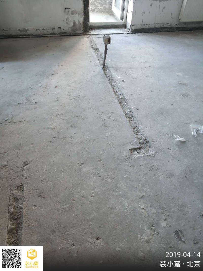

地面布管符合面层材质的相应要求
排水点位置及施工方案确定,可以实施
油烟机排烟管的位置已明确,可以实施
