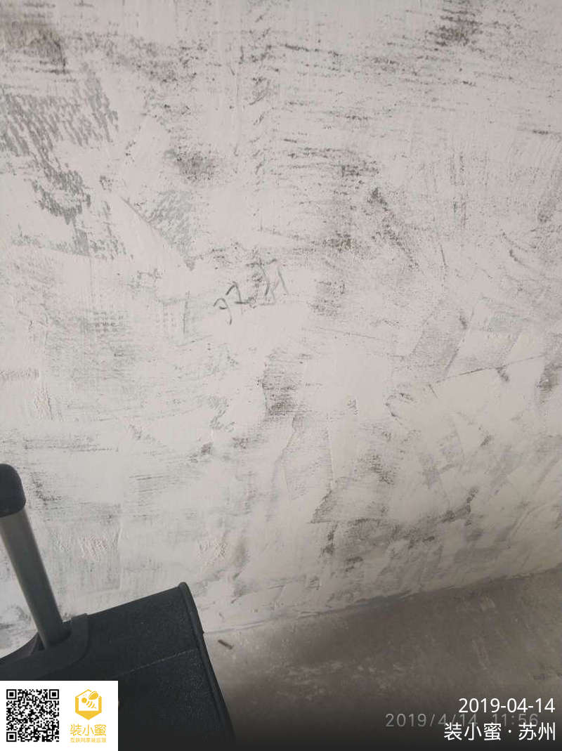

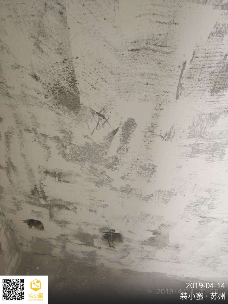

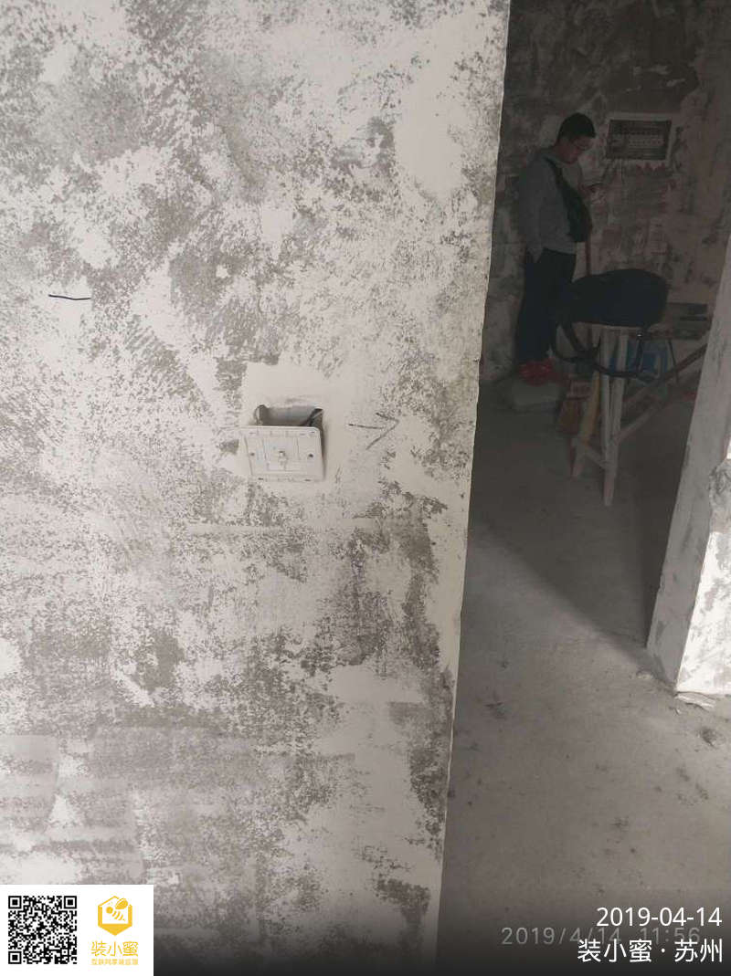

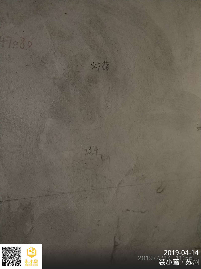

现场进行水电定位,检查拆除施工质量,相关问题已与业主及施工方确认。
1,已拆除部位施工符合规范要求。2,阳台外墙涂料未打磨完全,建议打磨后再贴砖,避免空鼓脱落隐患。3,封门洞砌墙注意顶面斜砖,下部三匹红砖,上下错缝。4,开关插座位置已确认。5,厨房煤气表注意保护,避免损坏产生额外费用。
