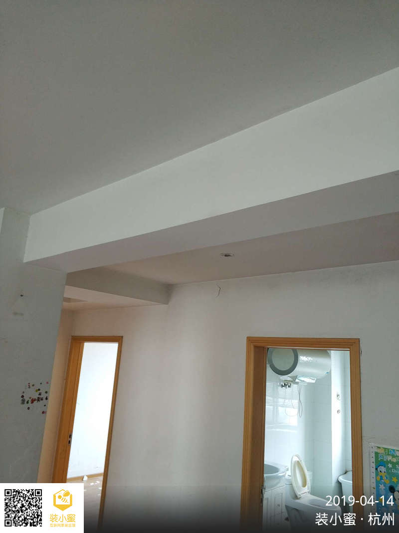

1、阳台顶部有渗漏痕迹。

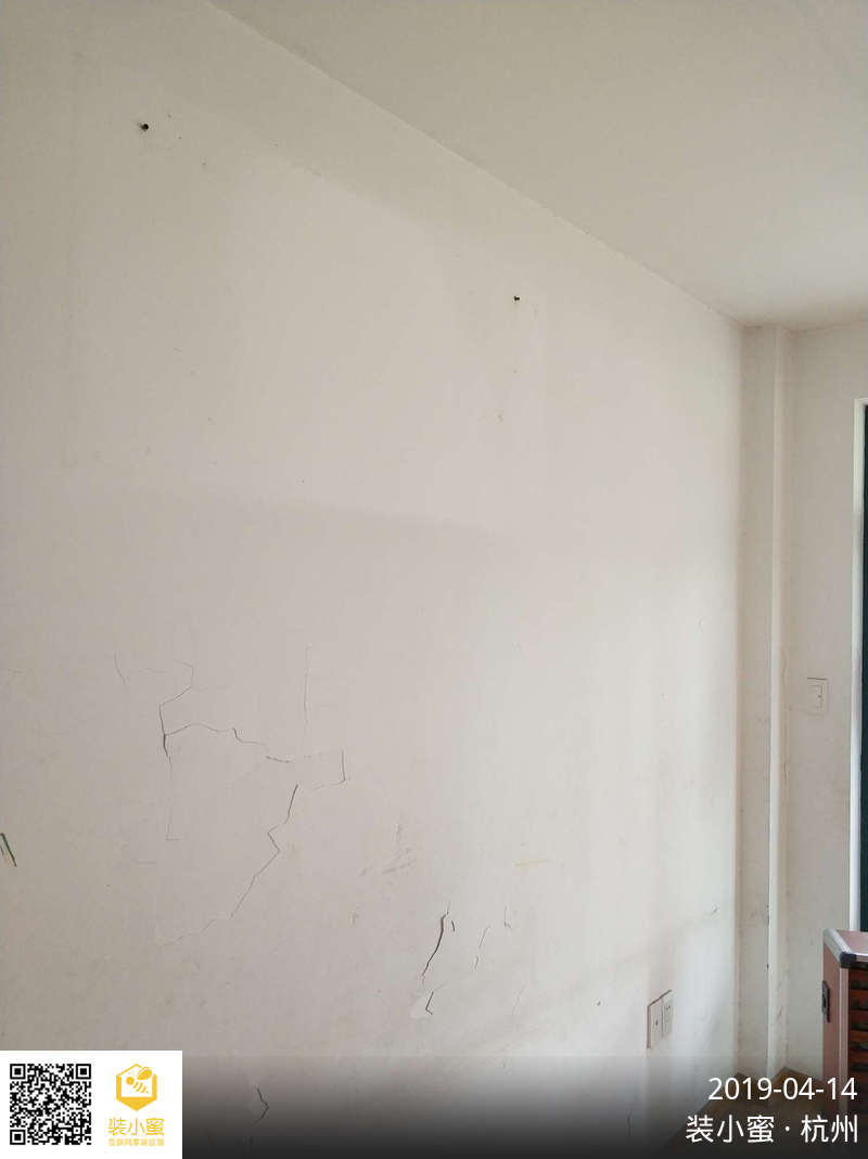

2、墙面空鼓开裂较多,建议铲除后粉刷。
以上问题已与客户,施工方对接。

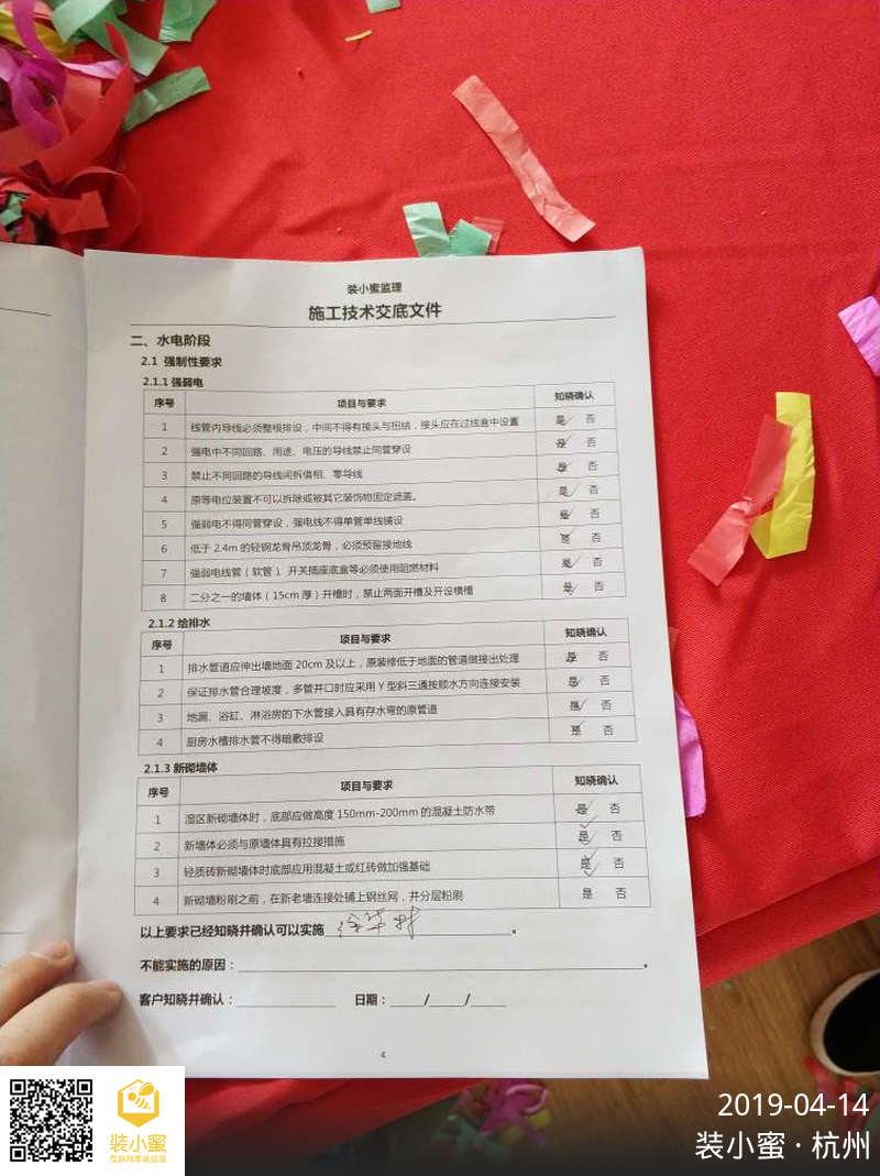

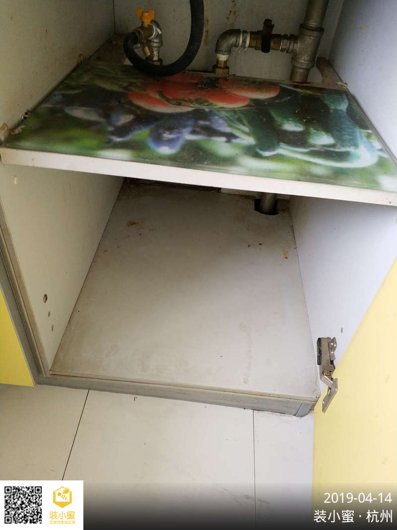

1、拆墙需注意下水管,地漏,电线管,进水管的保护。
2、拆墙需注意先切割后砸墙,承重墙不能拆,尽量不要用大锤。
3、厨卫新砌墙需浇筑防水梁,注意浇筑材料配比,防水梁砂桨需掺进防水剂。
4、干区新砌墙如果采用轻质砖也需浇筑防水梁。
5、新老墙交接采用拉结筋加固,加固点在50厘米左右,顶端斜砌收口,新老墙交接处应注意铲除粉刷层处理,交接缝采用挂铁丝网防裂,如有门洞位置改变建议浇筑门顶梁。

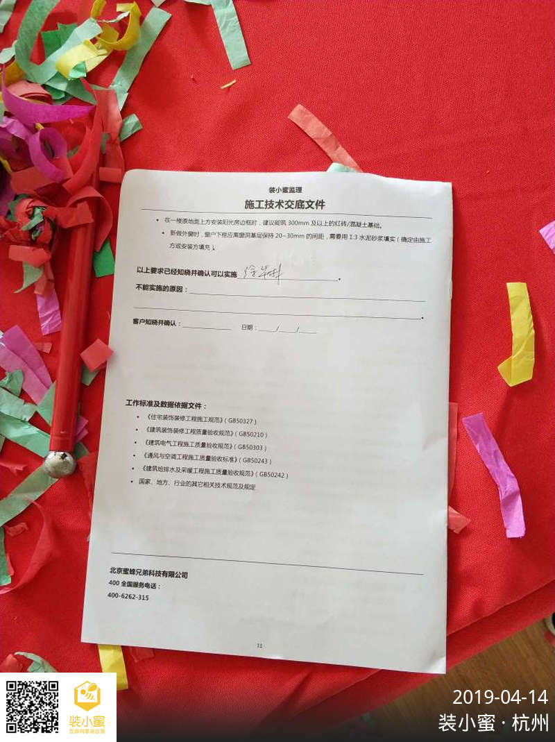

技术交底文件已交给施工方并明确主要要求
