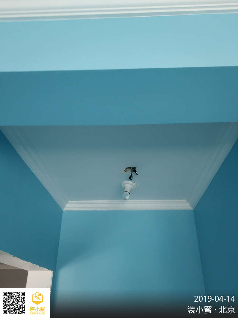

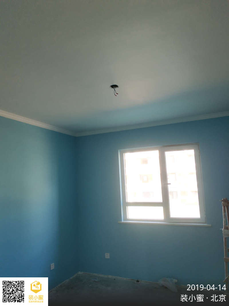

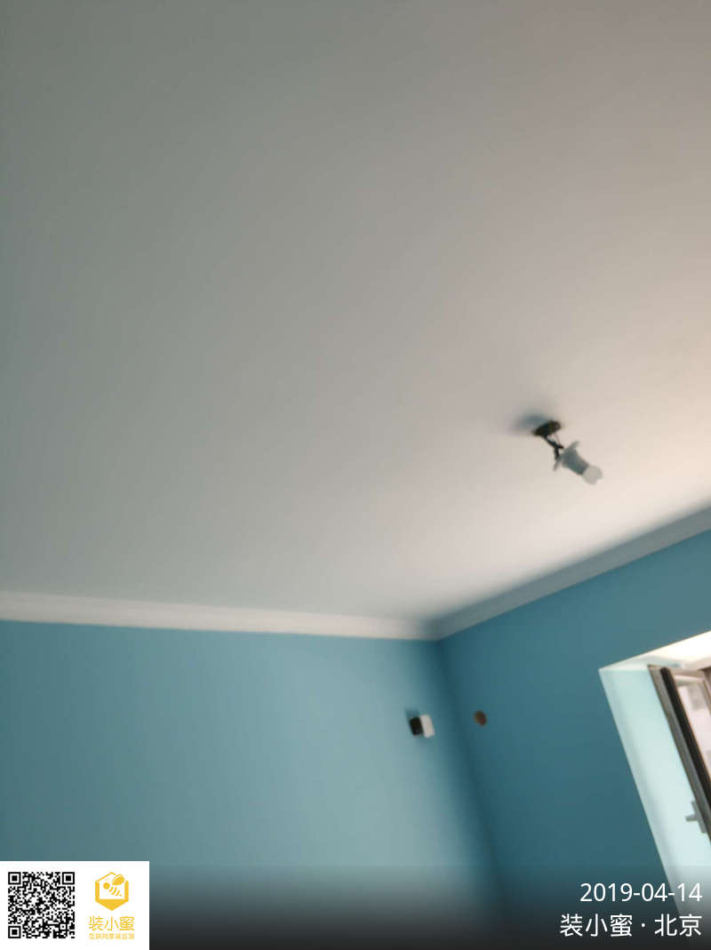

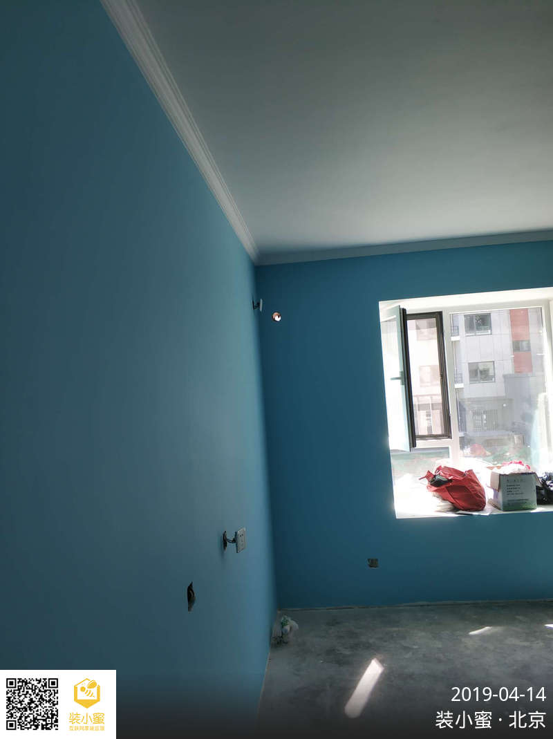

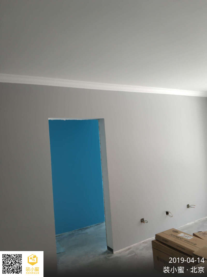

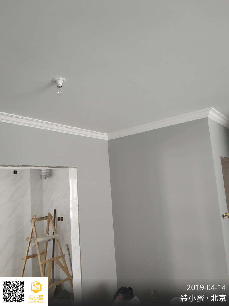

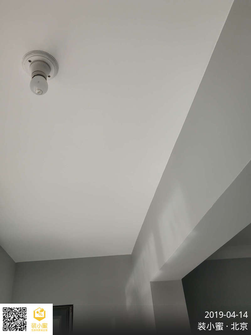

施工进度正常。油工墙面漆已涂刷完毕,电工在现场安装开关插座。检查墙顶面漆大面积涂刷均匀无透底,漆膜符合施工要求。

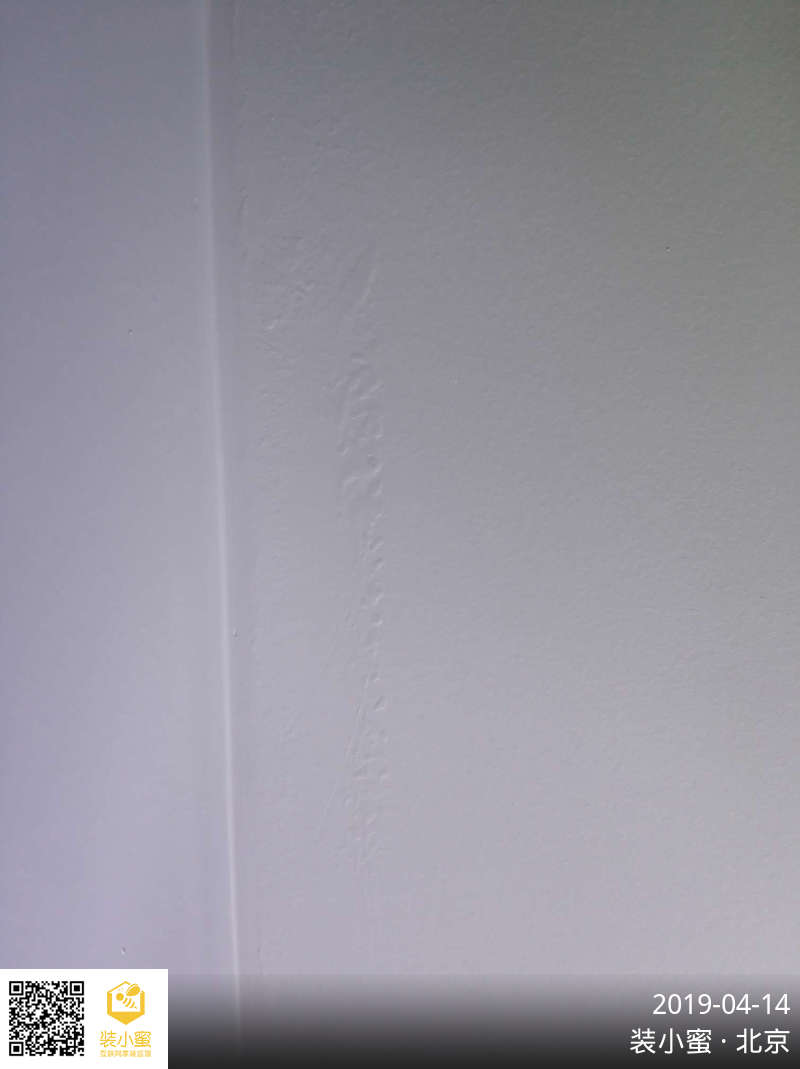

面漆检查发现问题如下:

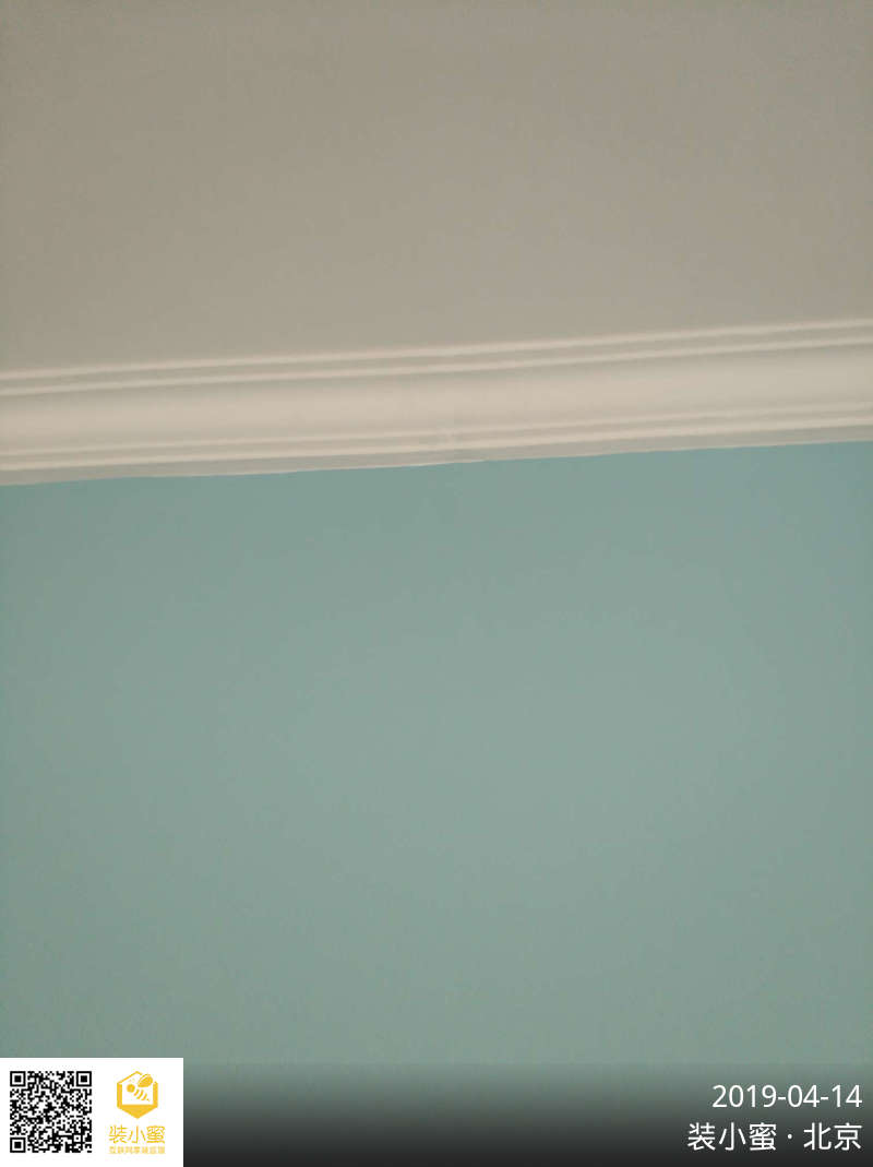

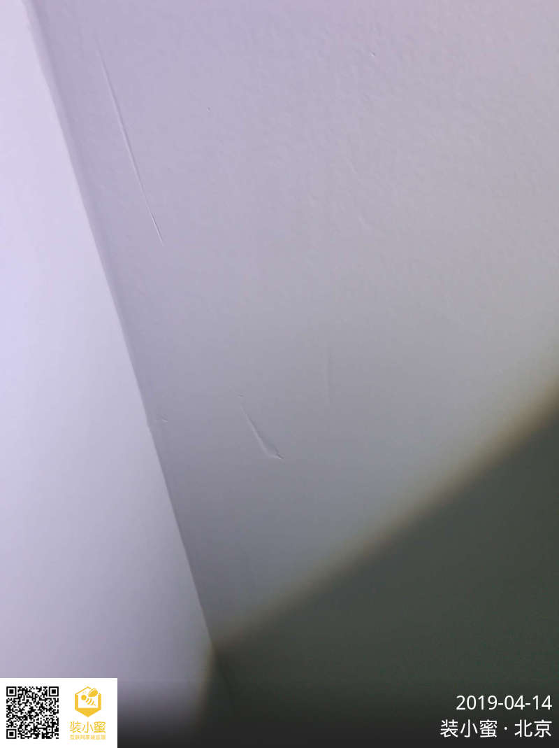

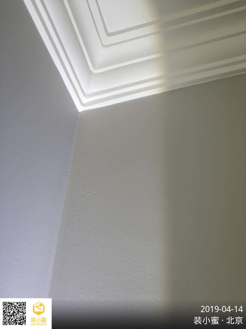

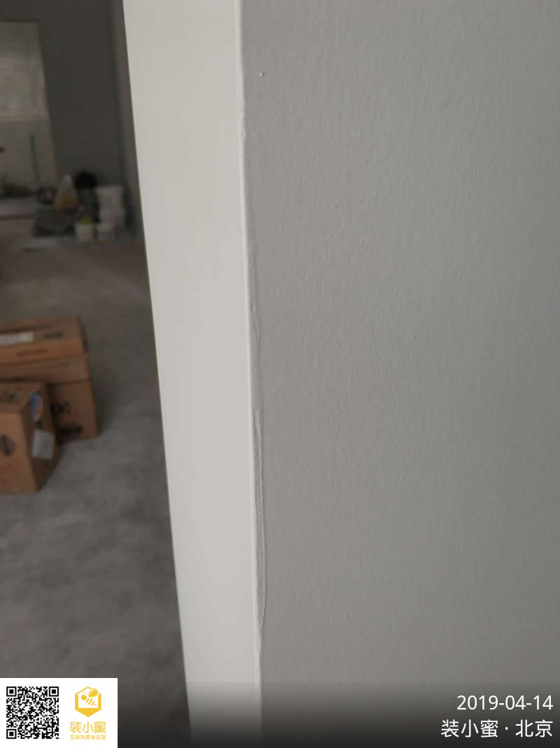

1.墙面有颗粒,有砂纸打磨不干净,阳角有磕碰,墙面有小坑,阴角漆涂刷粗糙,阴角漆没有盖住。

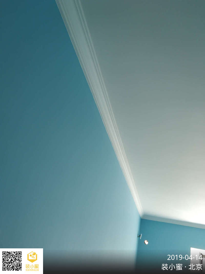

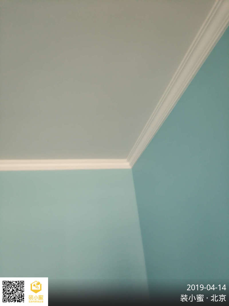

2.石膏线粘贴接头不平直,面漆分色描边不直。
以上问题现场已告知客户,建议重新修补。

乳胶漆面层,涂刷质量符合要求
乳胶漆面层,表面色泽一致
石膏线条安装牢固、平直

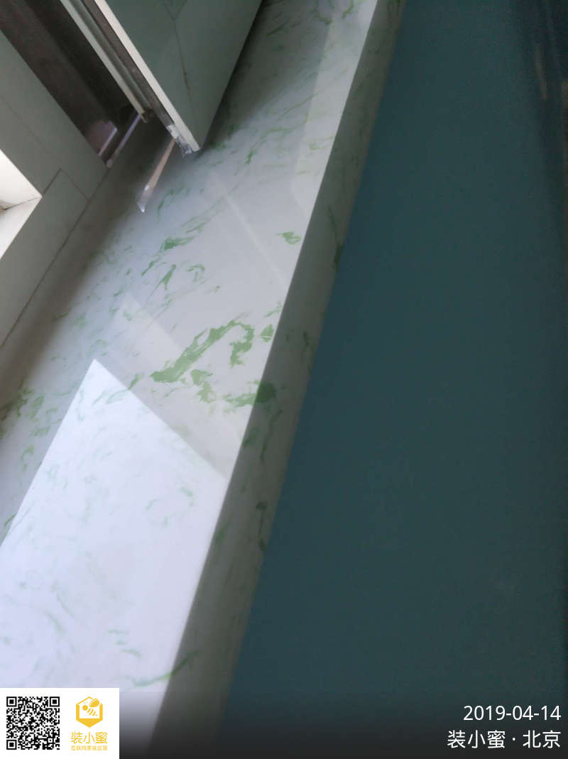

窗台大理石下口已填实
