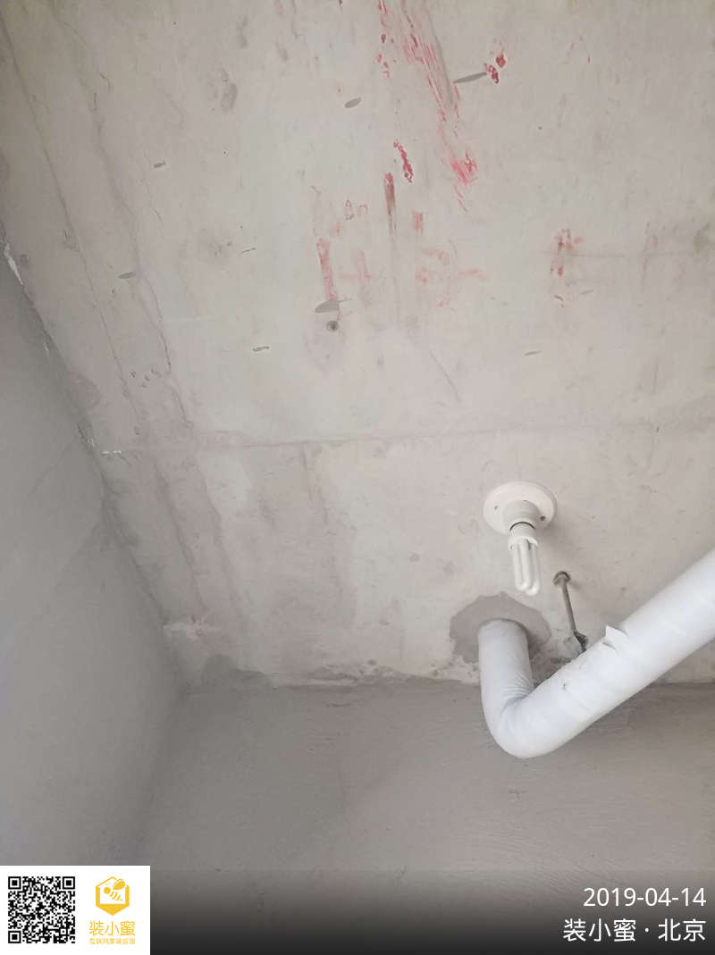

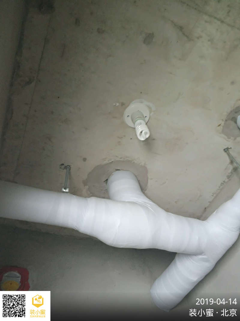

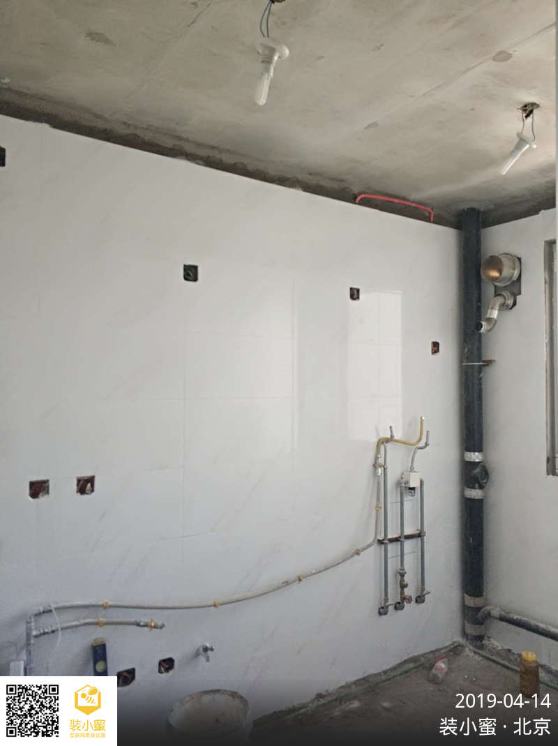

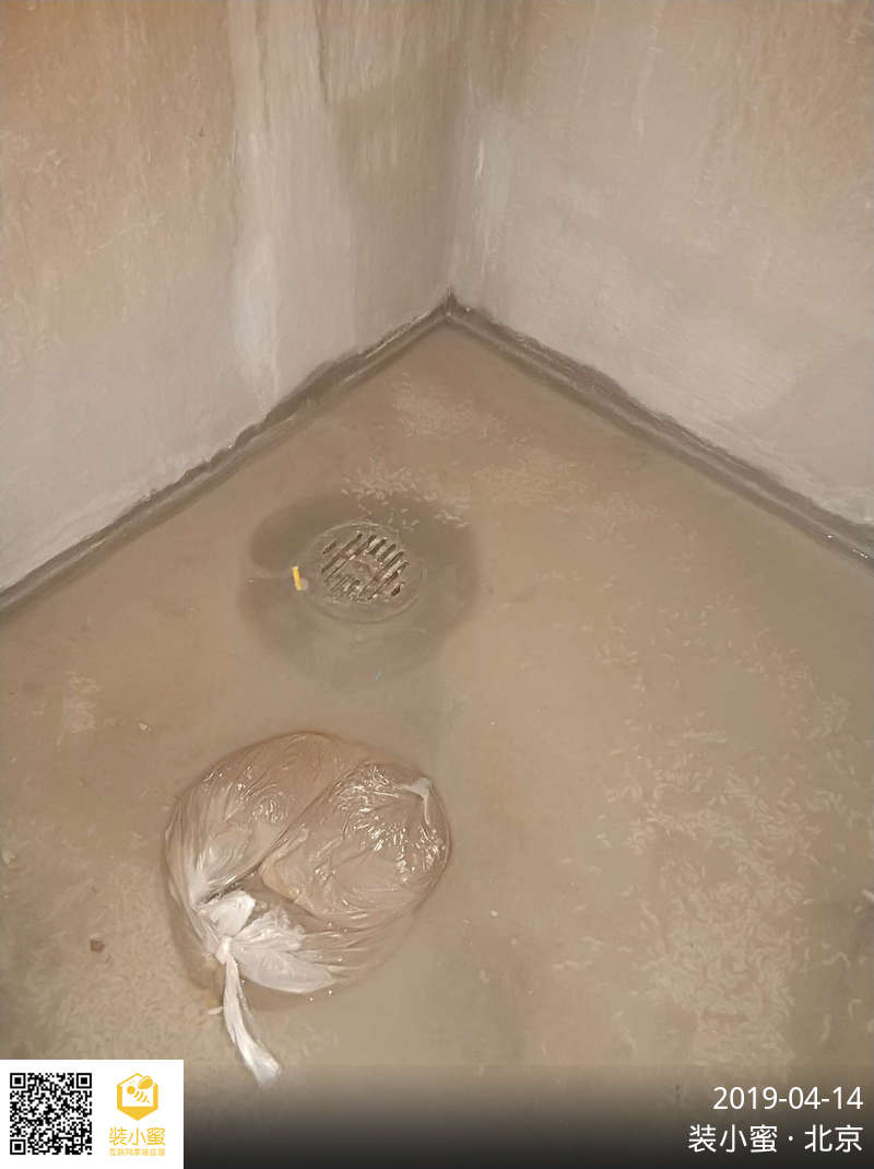

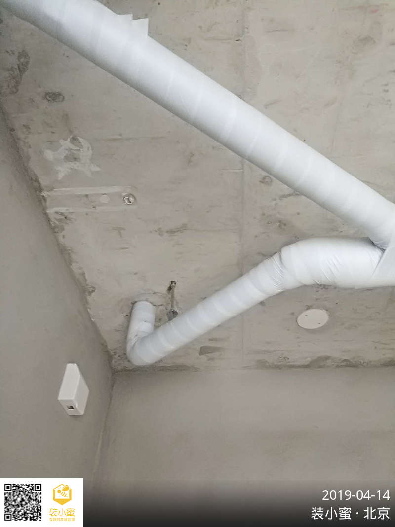

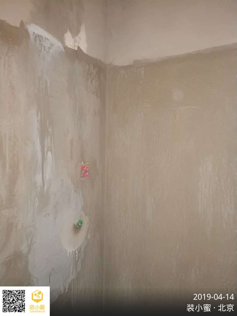

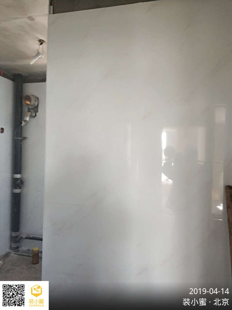

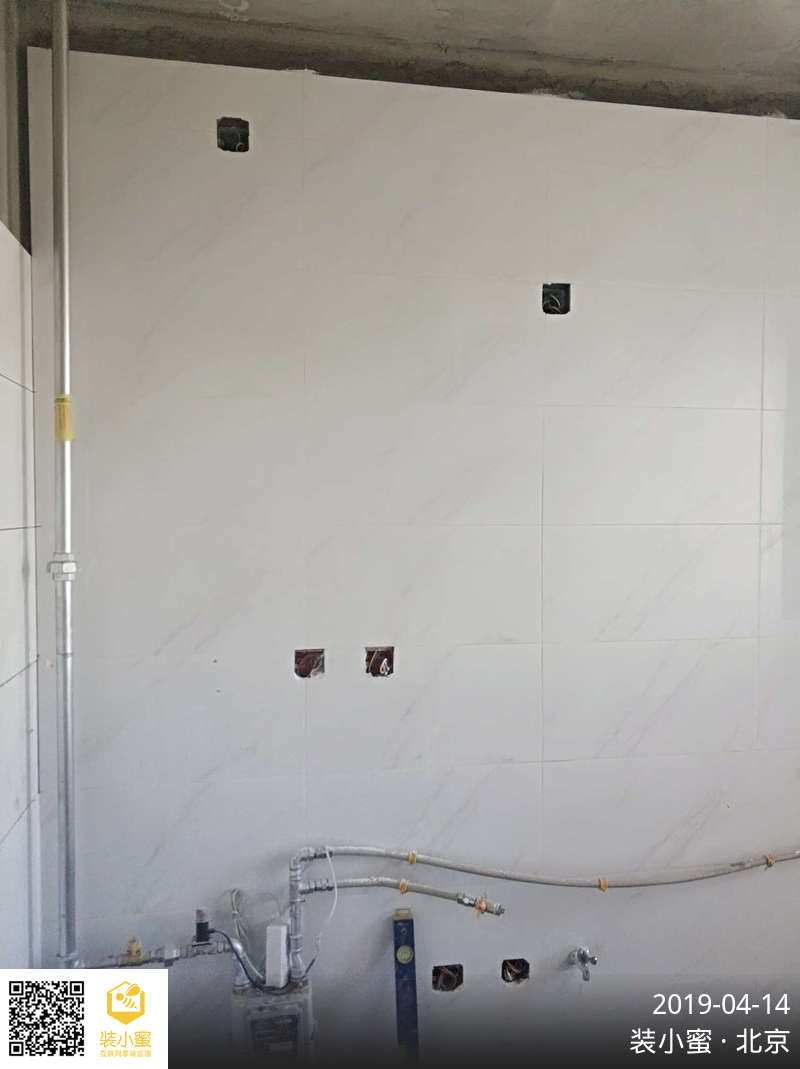

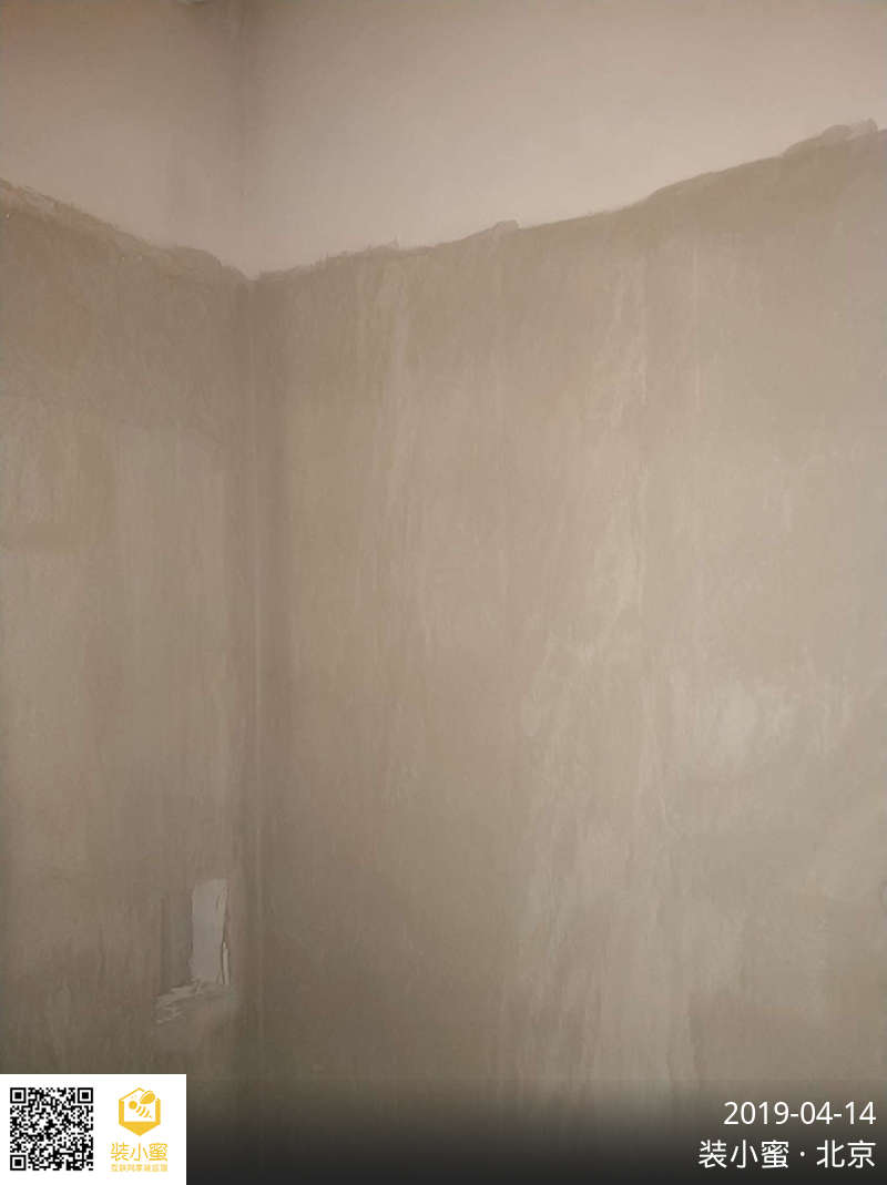

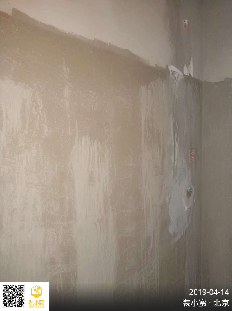

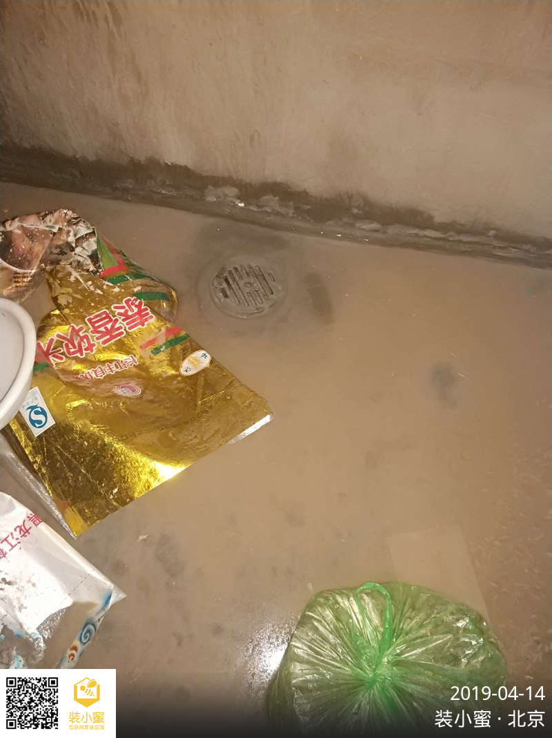

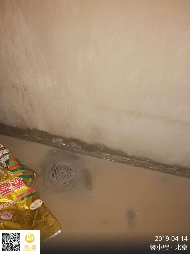

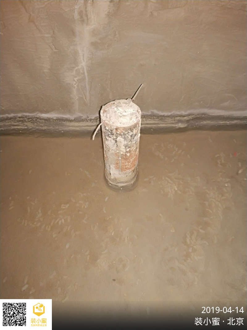

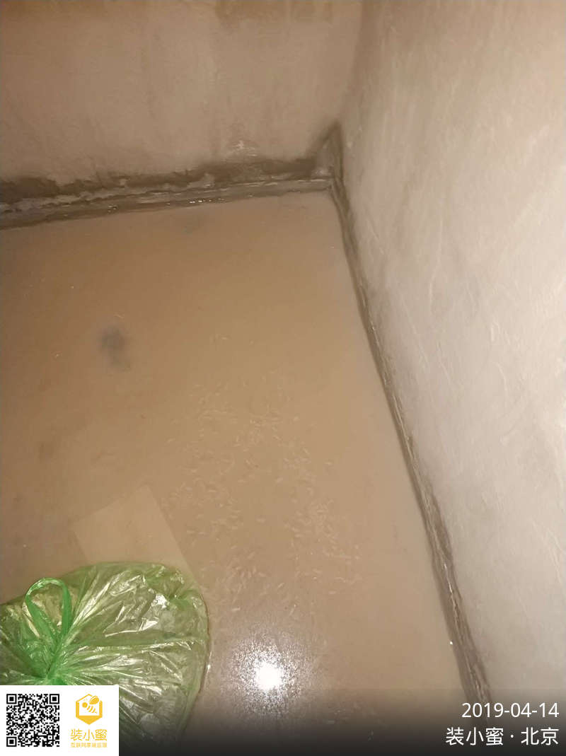

施工进度正常,现场瓦工正在铺贴厨房的墙面瓷砖;卧室及客厅的墙面已铲除完成,顶面还未全部铲除完成;对卫生间的闭水试验进行了验收,卫生间墙面防水涂料涂刷高度均为两米,管道根部的防水涂料涂刷已做加强处理,涂料涂刷均匀牢固无漏刷现象;卫生间蓄水液面高度为三公分,蓄水时间超过48小时,经现场观察,液面无明显变化,和客户及物业人员一起到楼下住户家进行观察,楼下住户家卫生间顶面无渗水现象,闭水试验合格,离场时蓄水已排放。
卫生间混水阀出水口不水平的问题,客户已认可。
铺贴卫生间地面瓷砖时,注意卫生间下水坡度问题。

淋浴房区域经闭水试验,无渗漏现象
地面防水层涂膜质量符合要求
管根部位加强防水

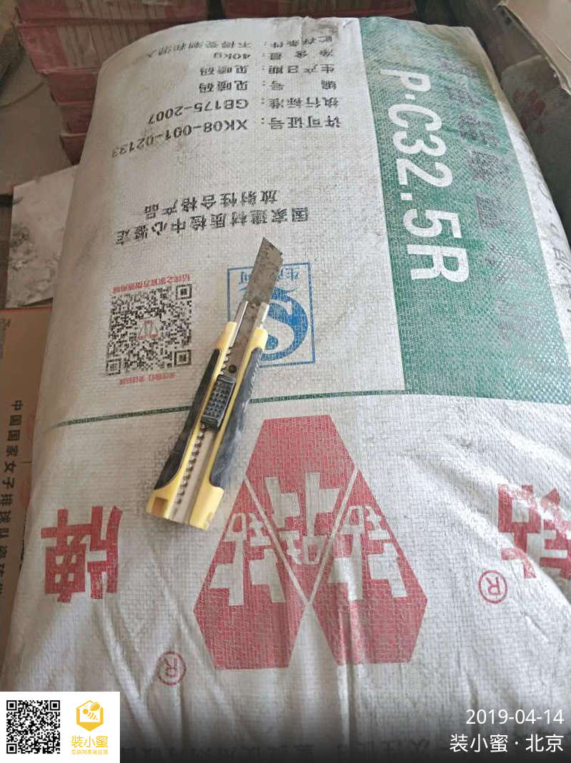

水泥
