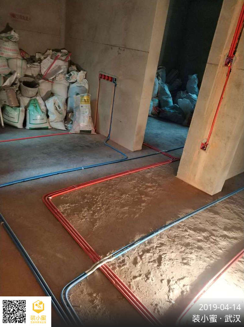

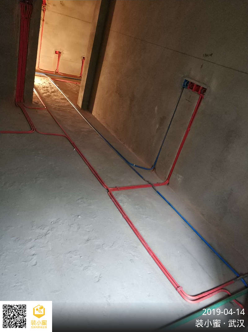

水电施工基本完成

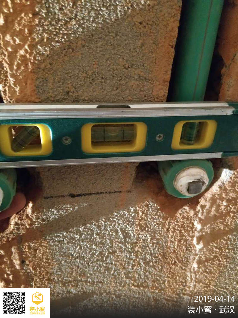

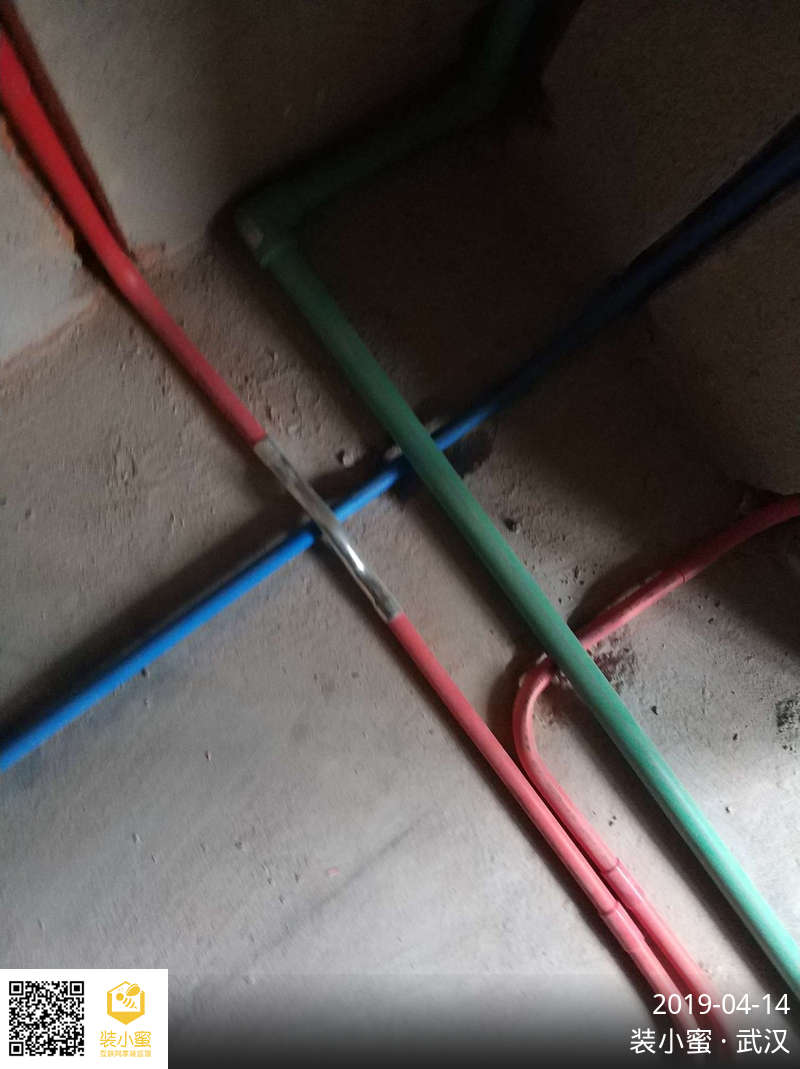

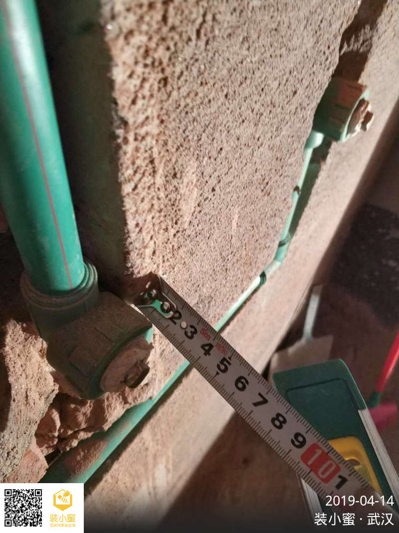

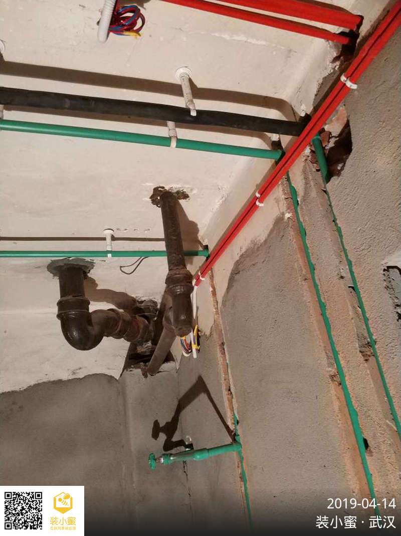

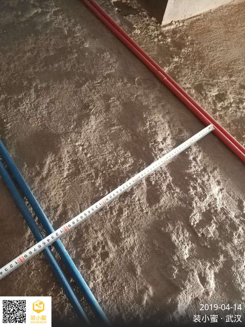

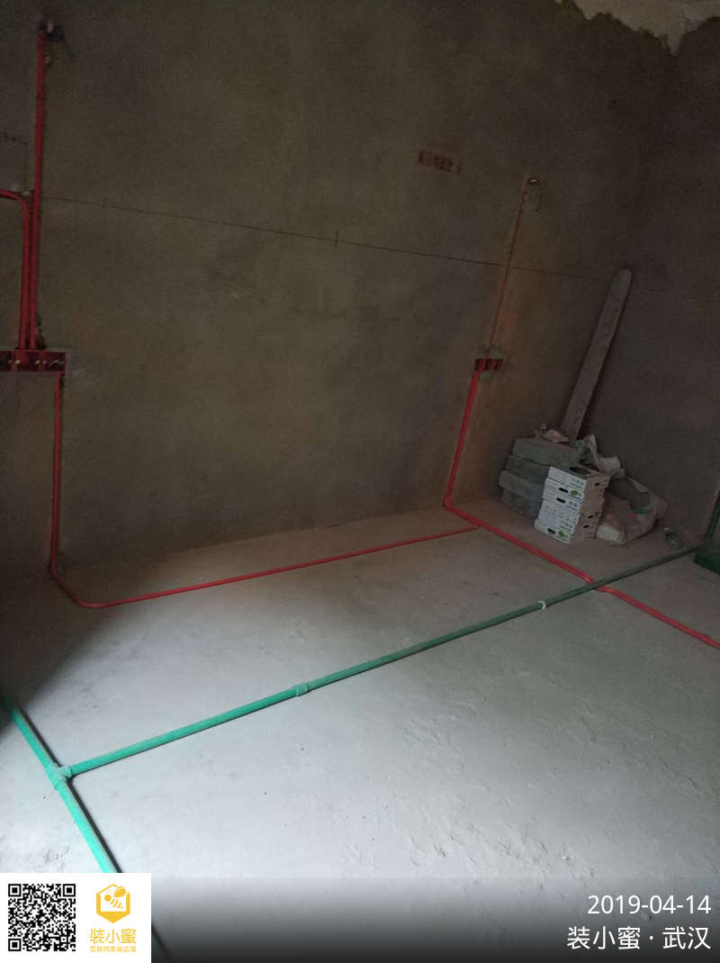

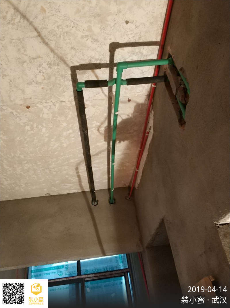

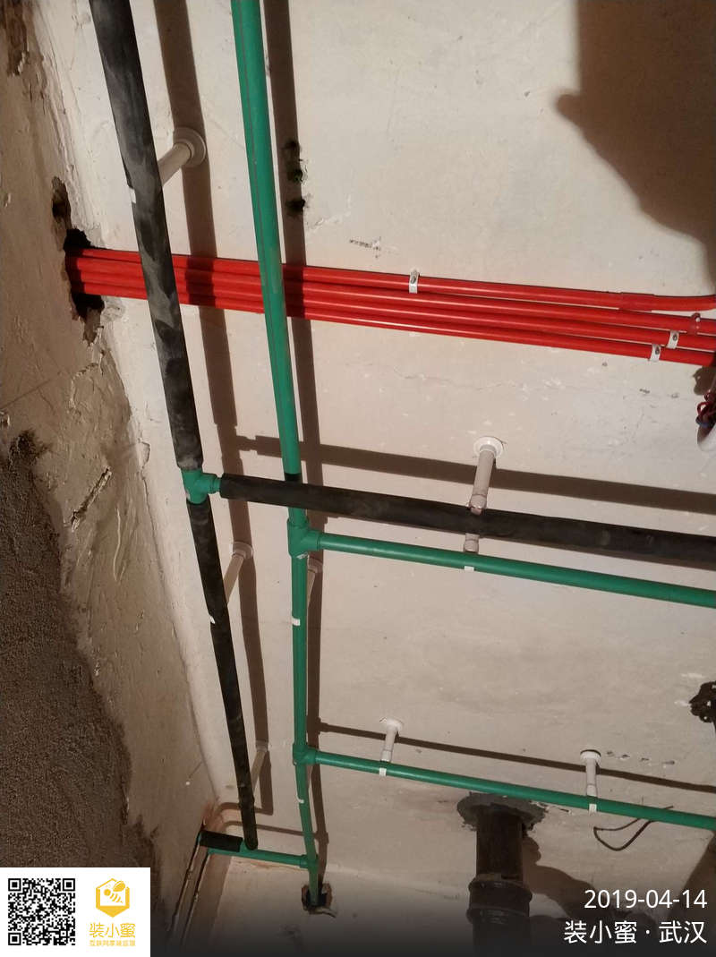

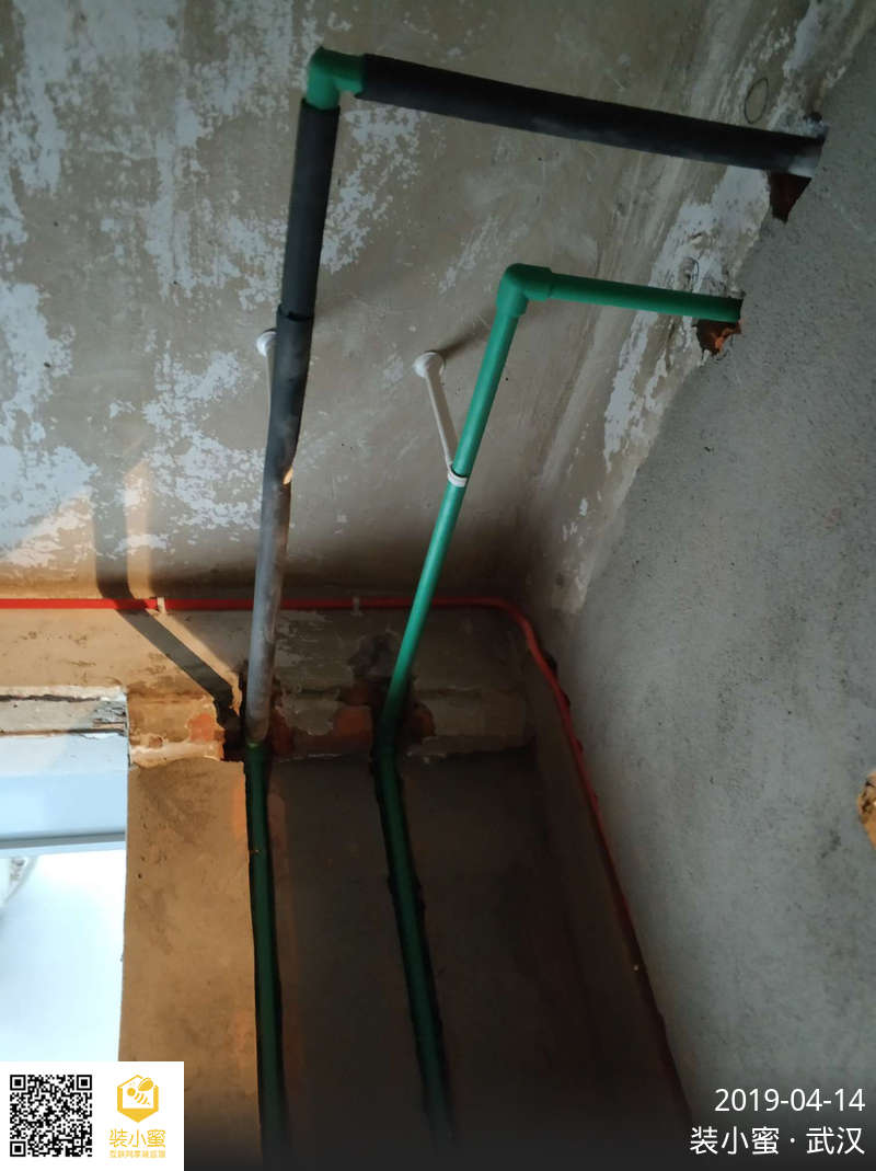

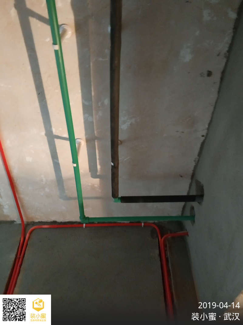

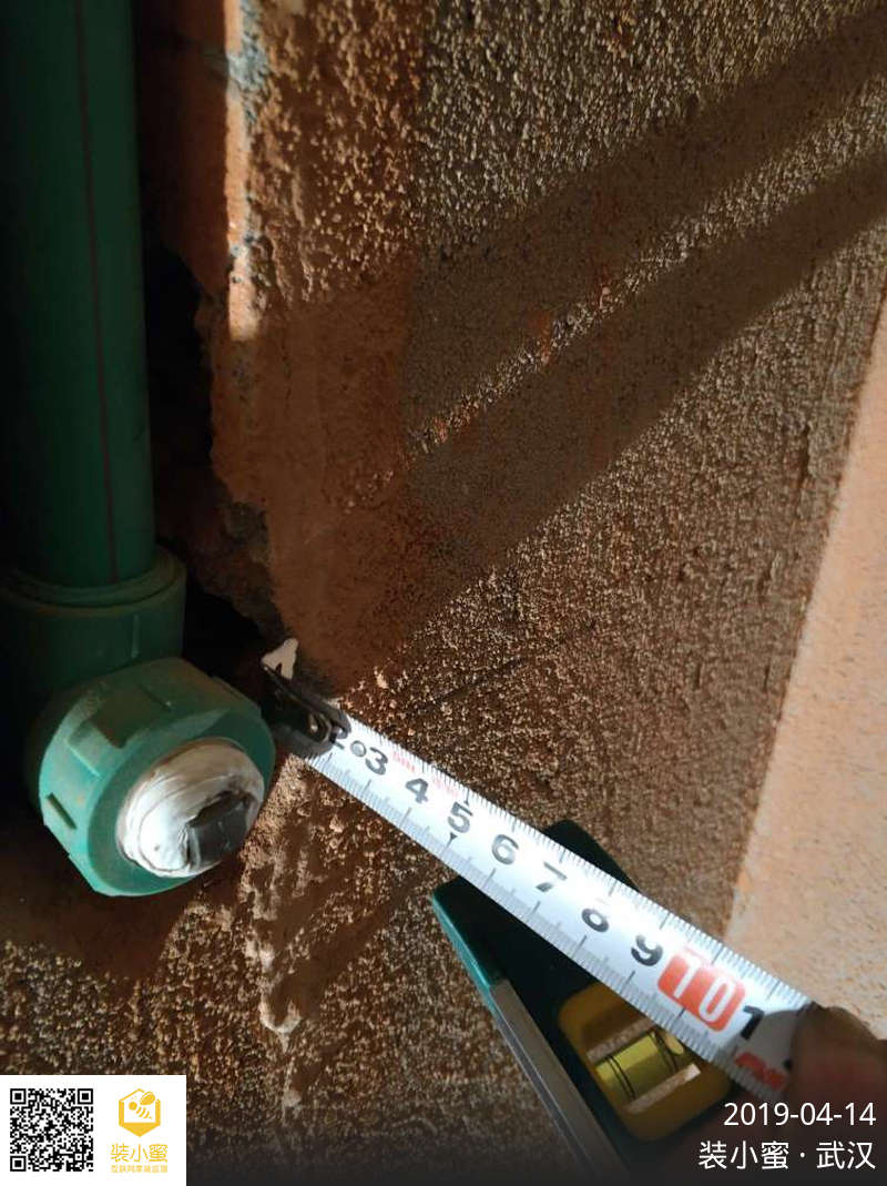

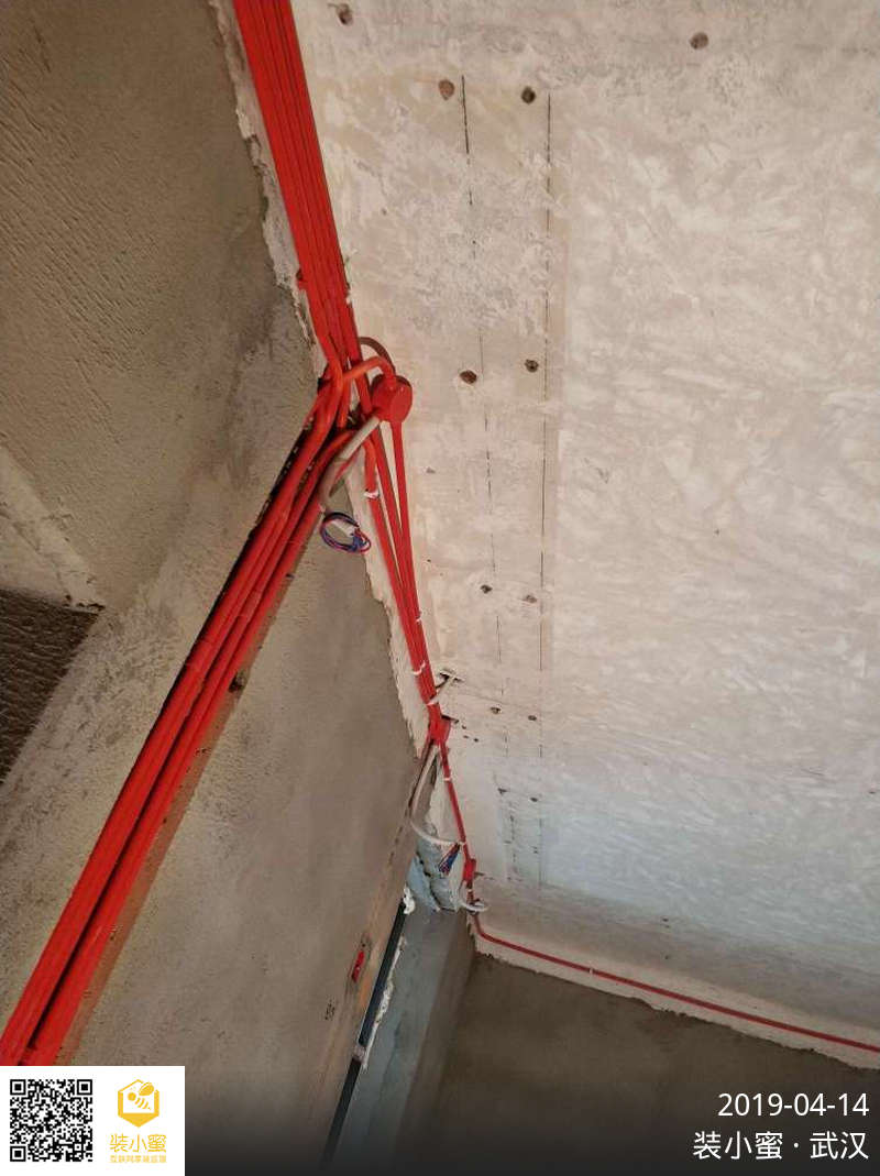

1)给水管顶面固定吊卡安装不合理,需要调整。

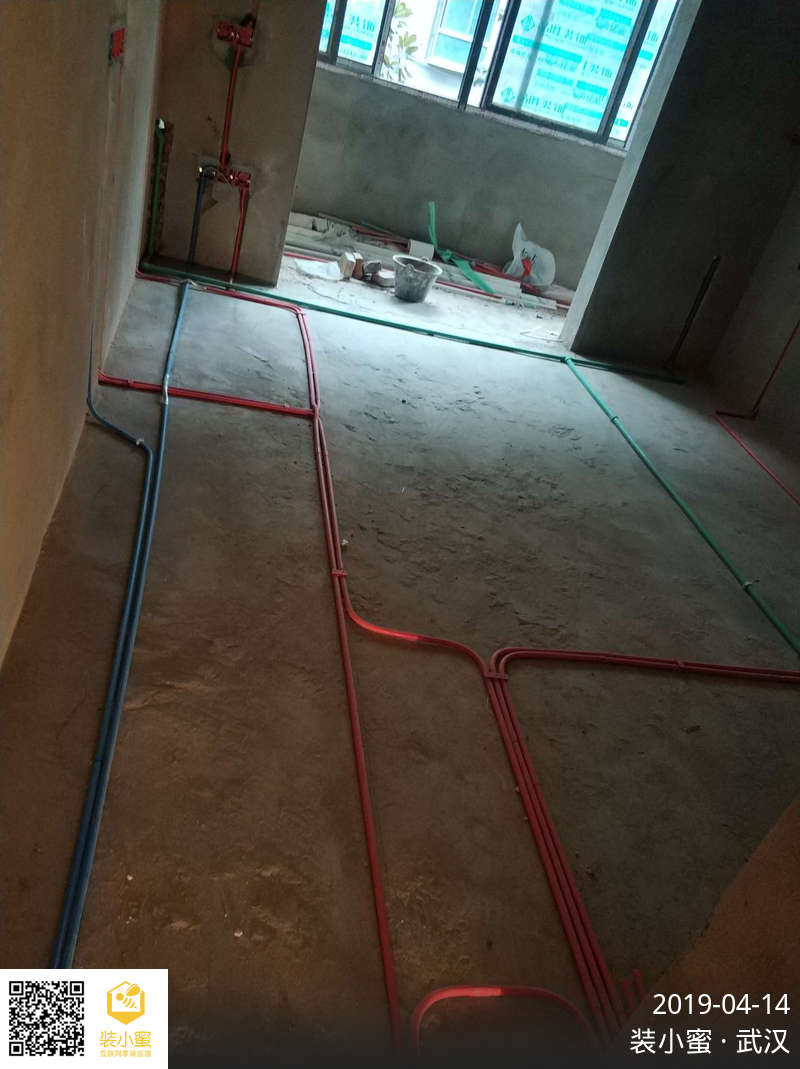

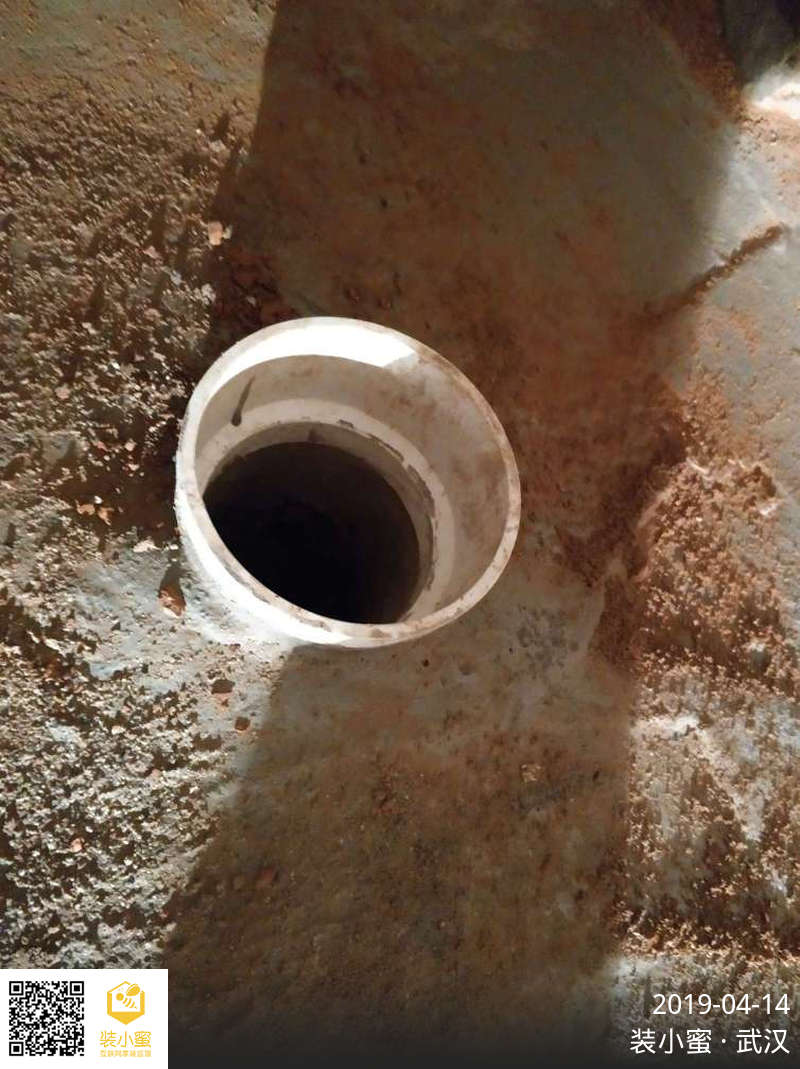

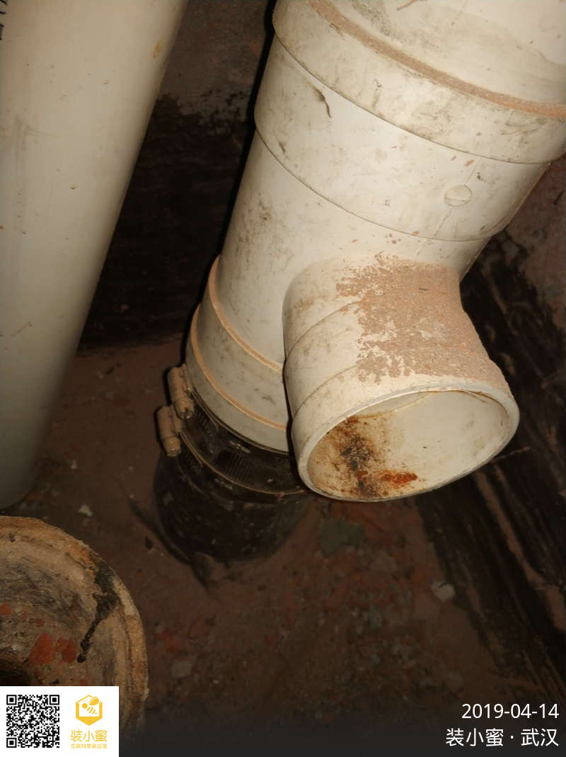

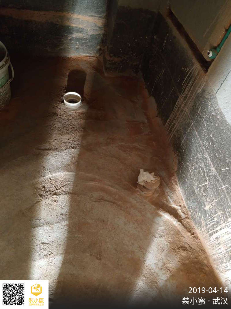

2)卫生间的地下排水没有接出回填面,需要注意调整洗脸盆排水接入坡度。
3)厨房水槽排水管没有连接,需要加装存水弯装置。防止后期返味。

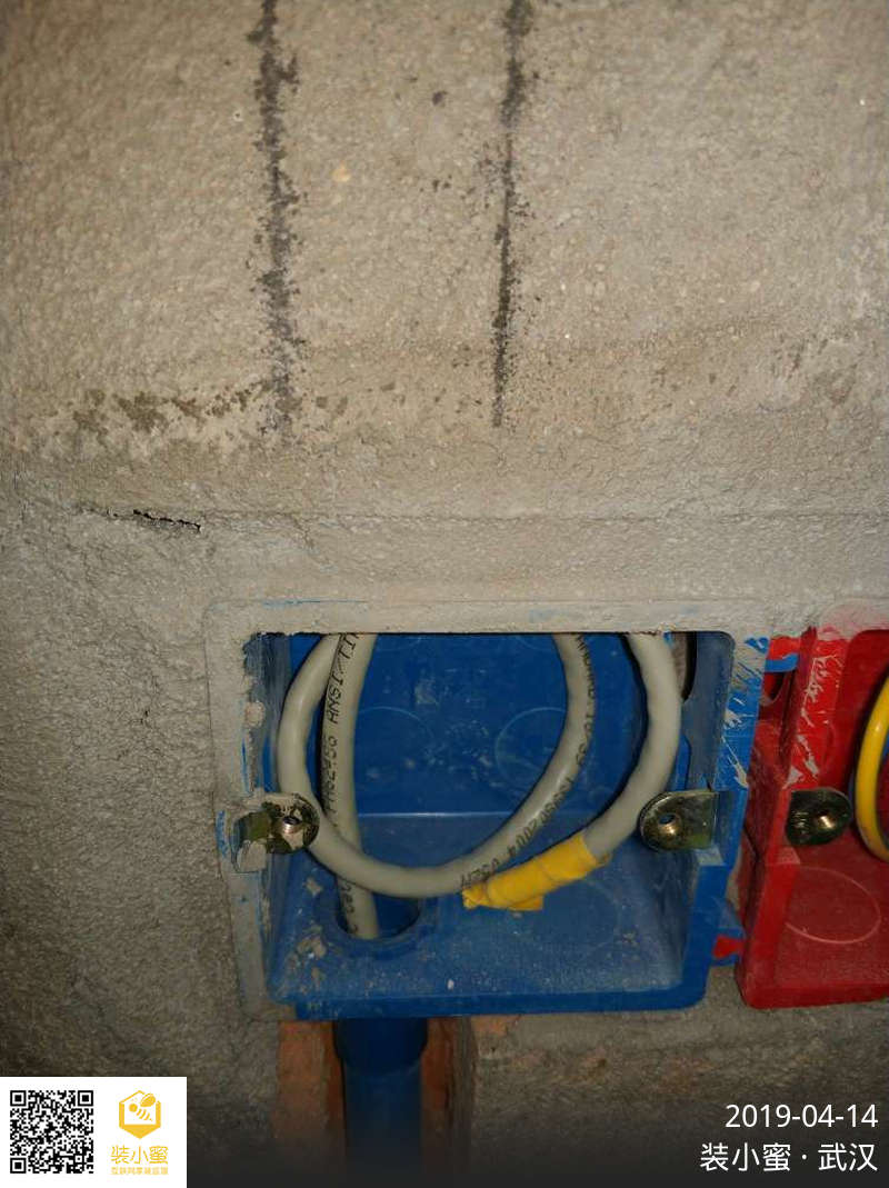

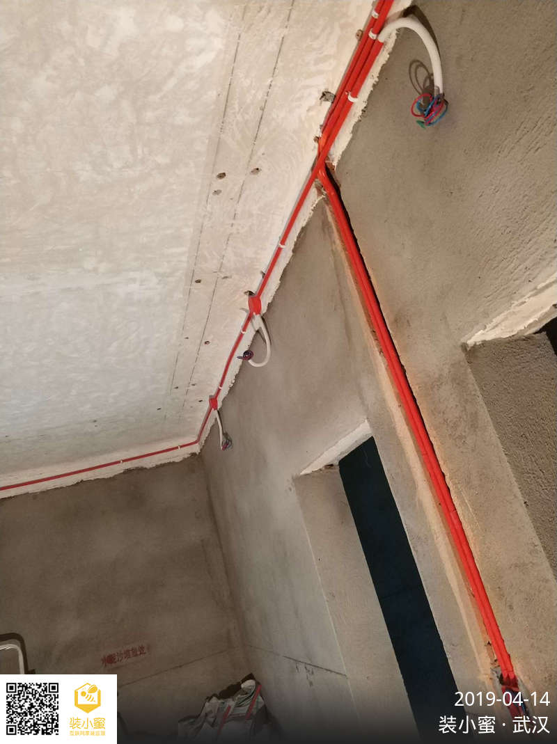

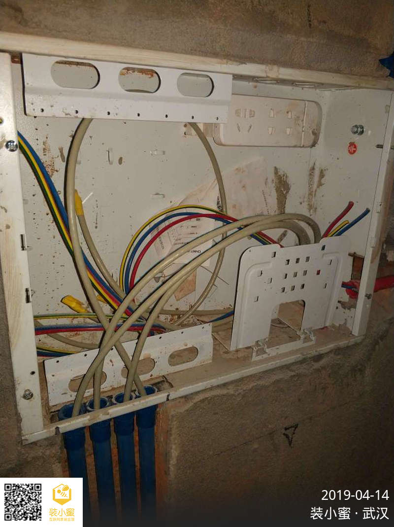

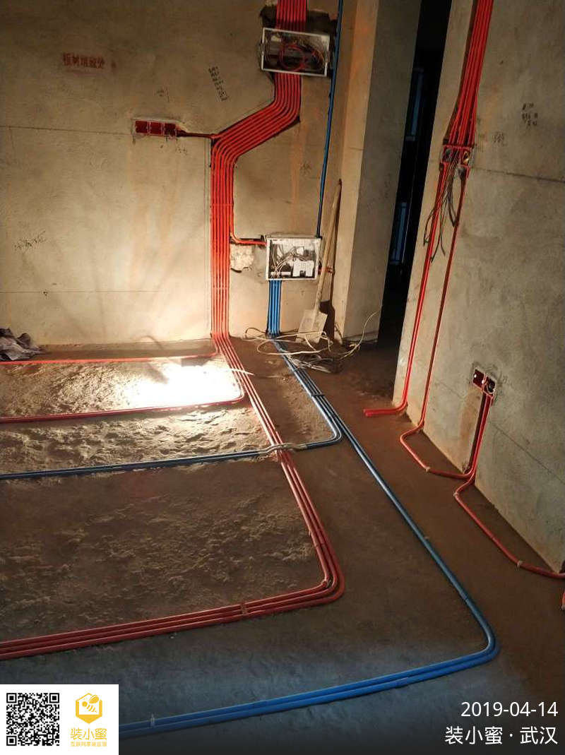

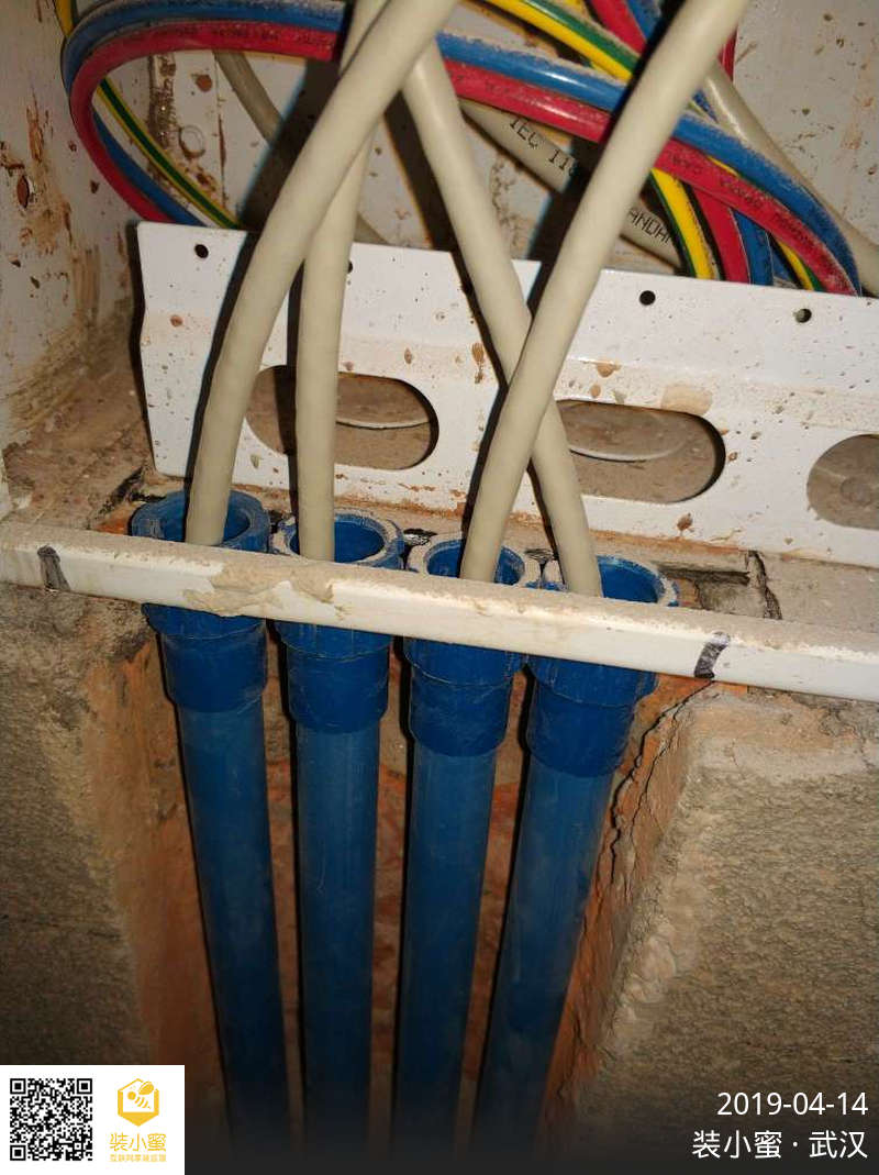

4)光纤入户的导管没有安装至室外,需要整改并且预留引线。5)卫生间的顶面暖风机线需要调整到顶面固定。
1)经检测,卫生间排水通畅有隐患,建议疏通处理。
2)阳台布置排水管前需加强防水涂刷,后安装排水管。

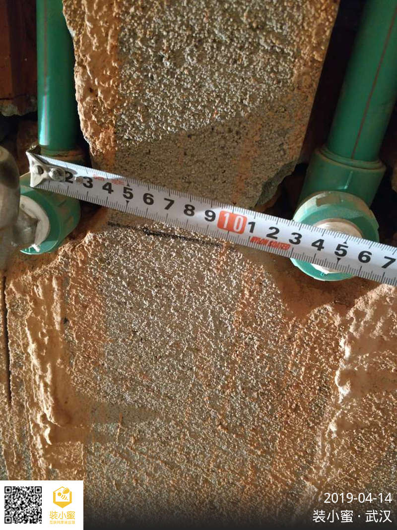

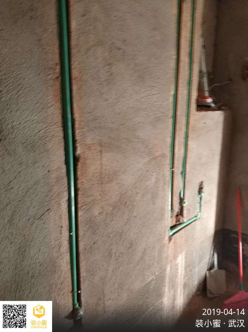

3)封槽注意调整花洒端头出墙高度,水平和间距。

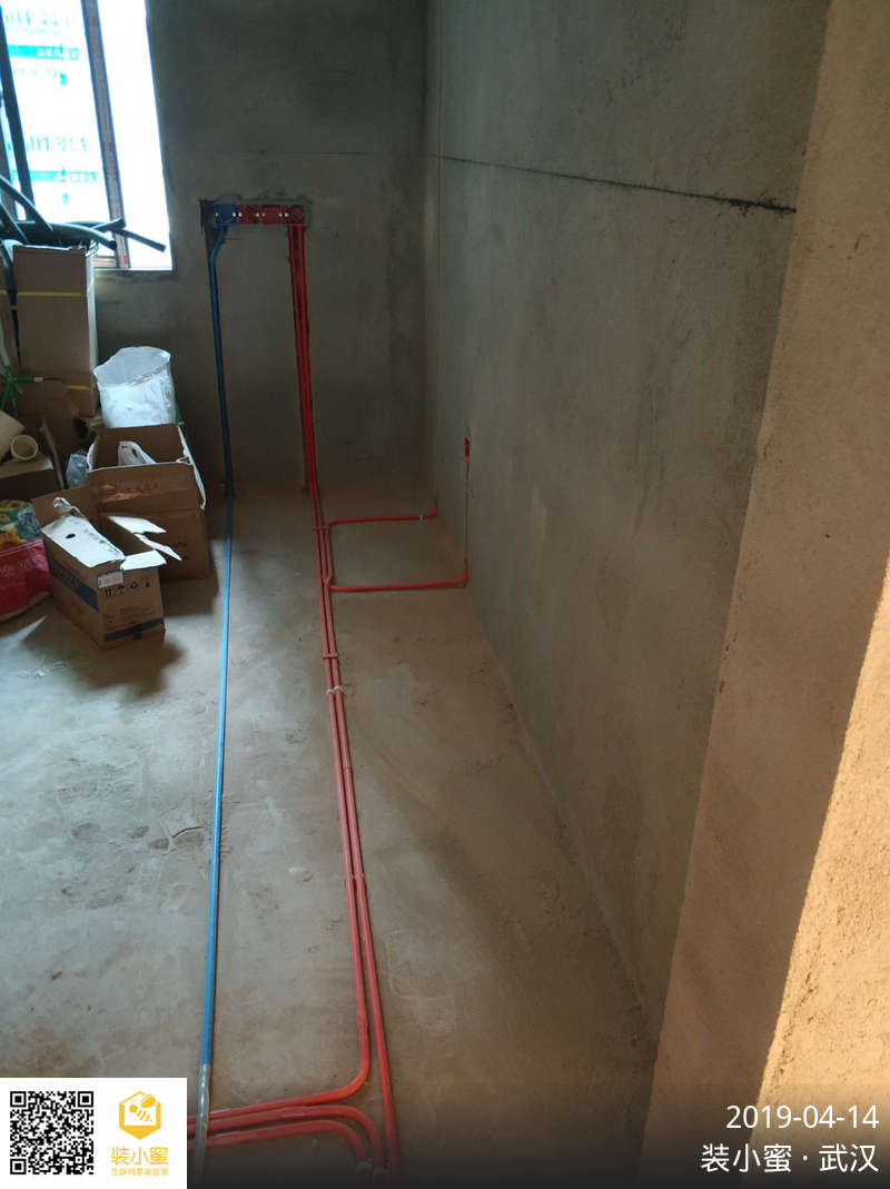

4)厨房水槽下排水管需要用堵漏王加强处理。

厨房排水管安装符合要求
符合标准:27项

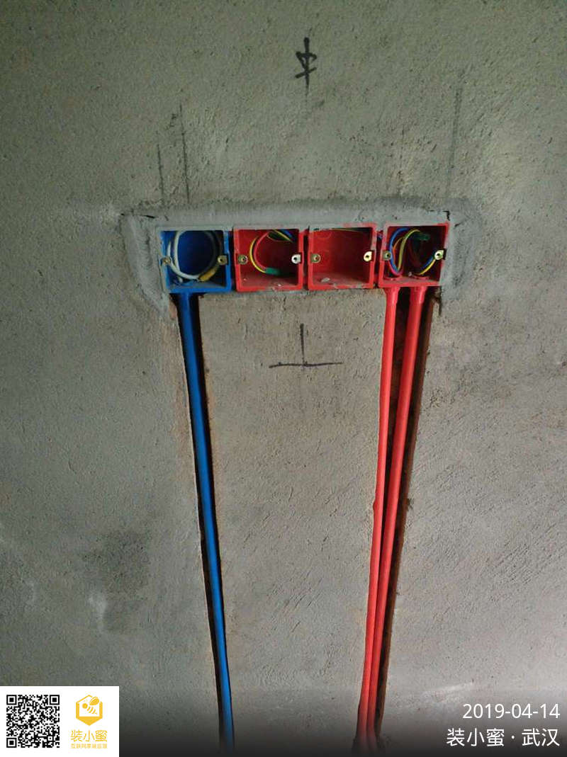

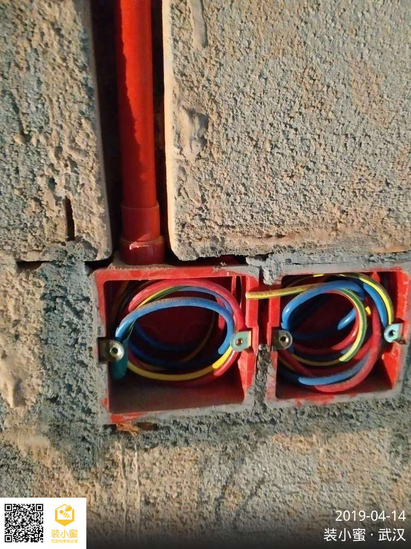

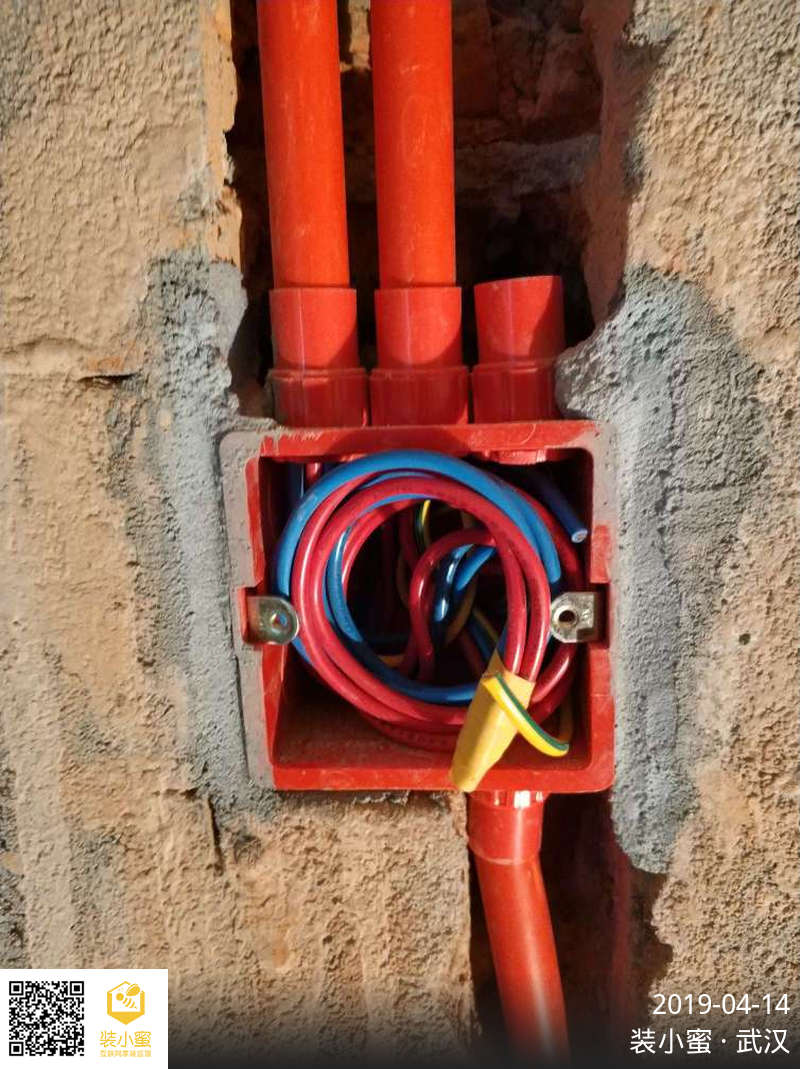

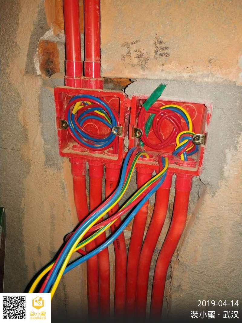

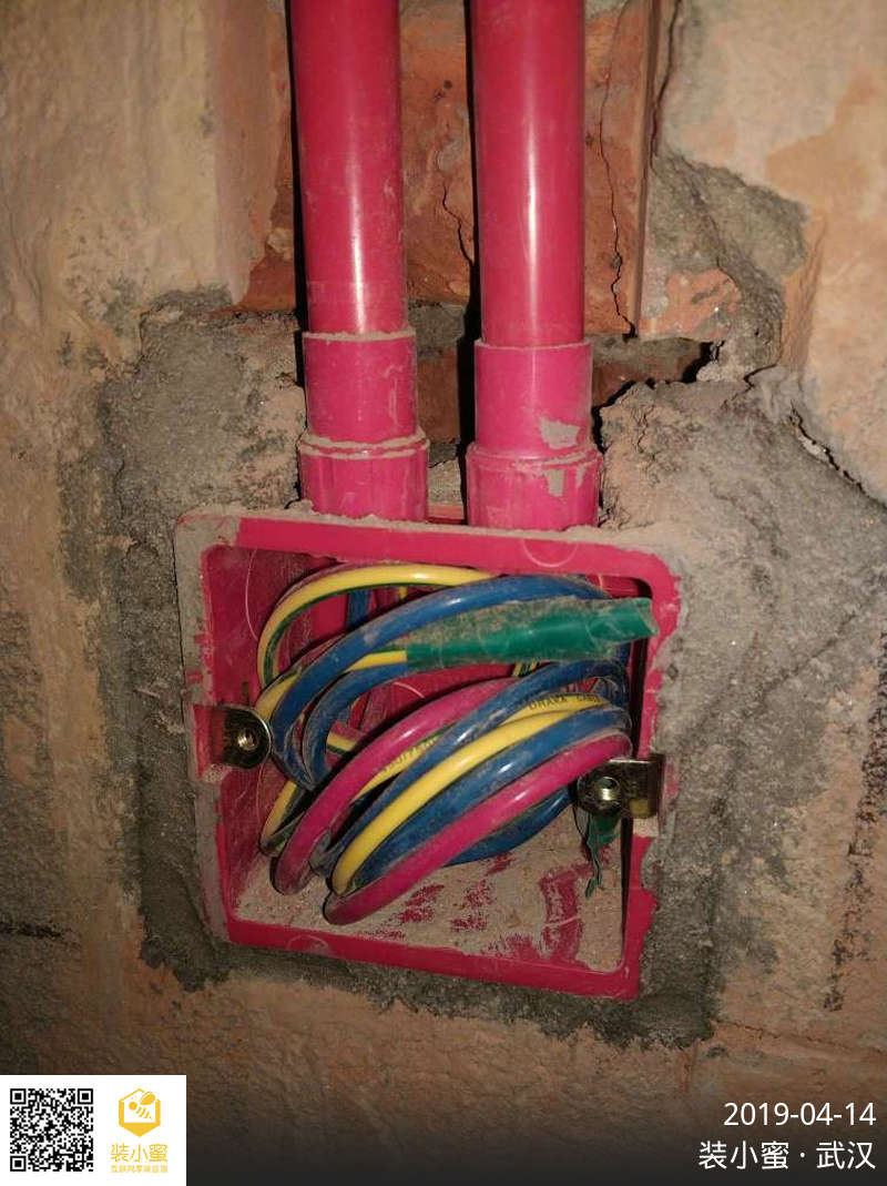

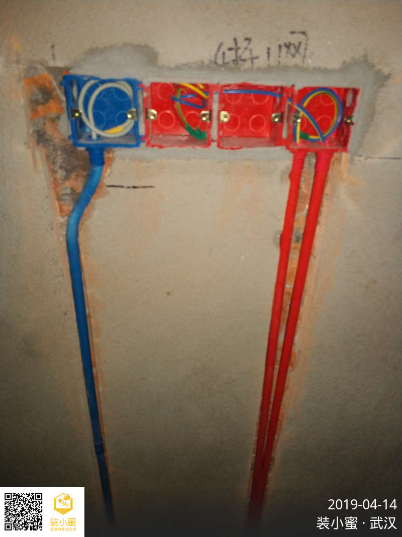

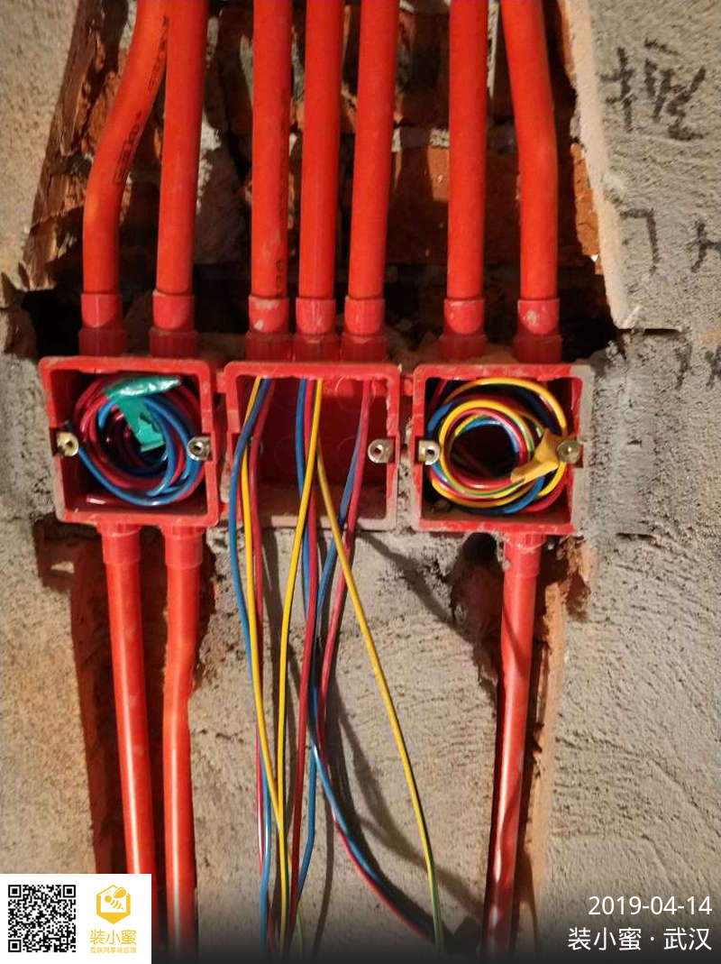

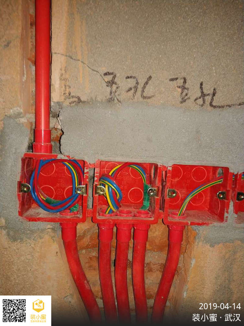

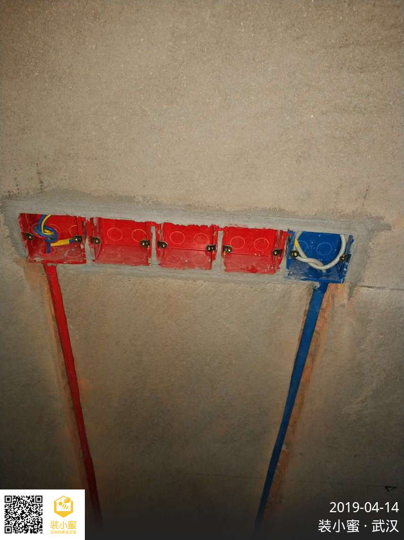

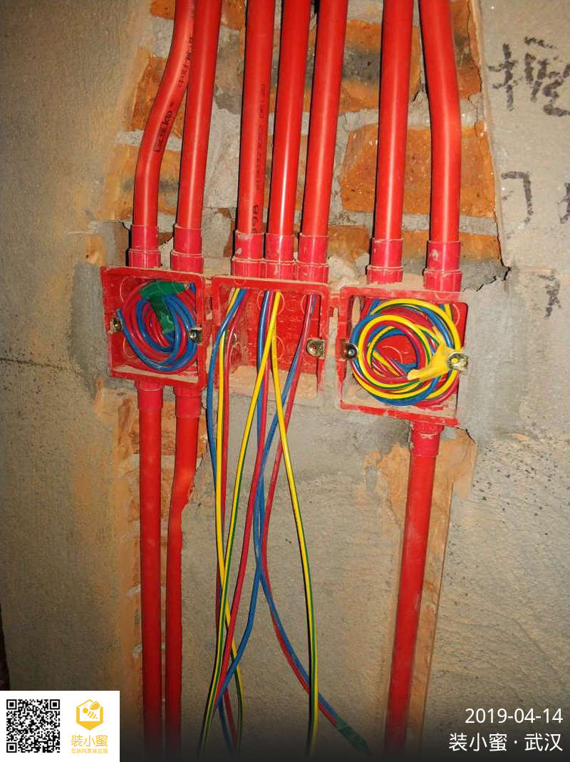

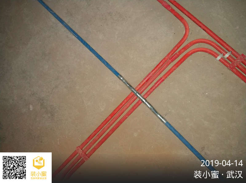

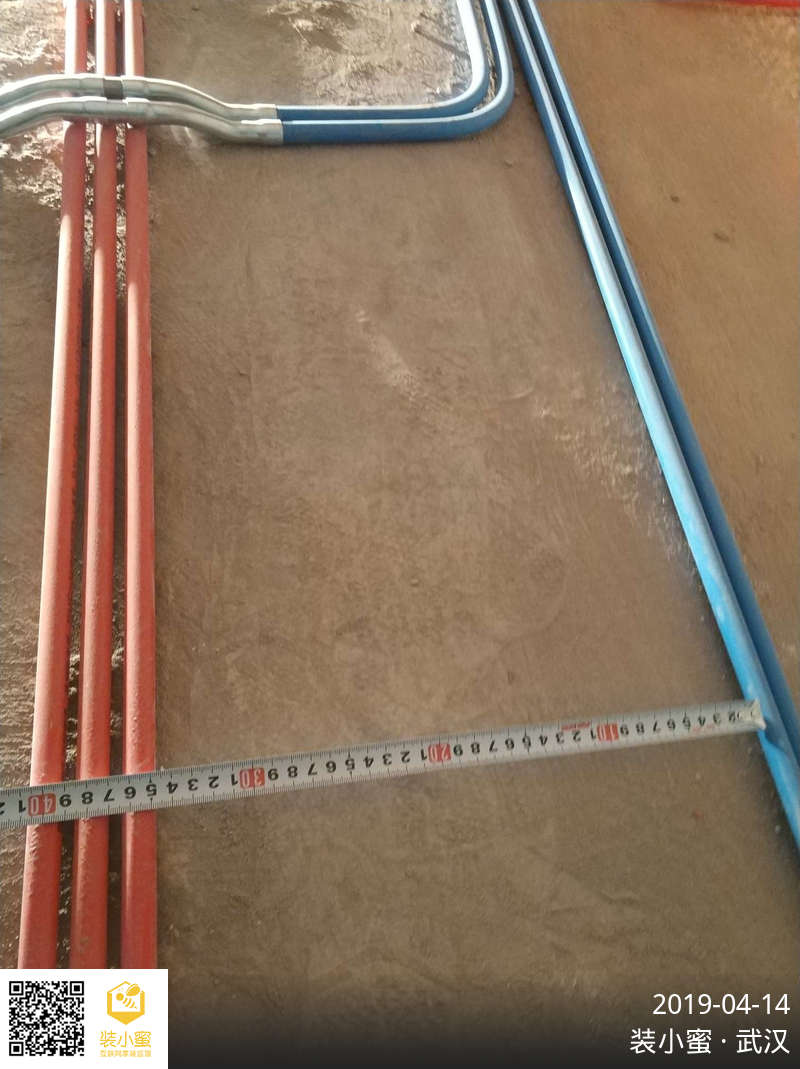

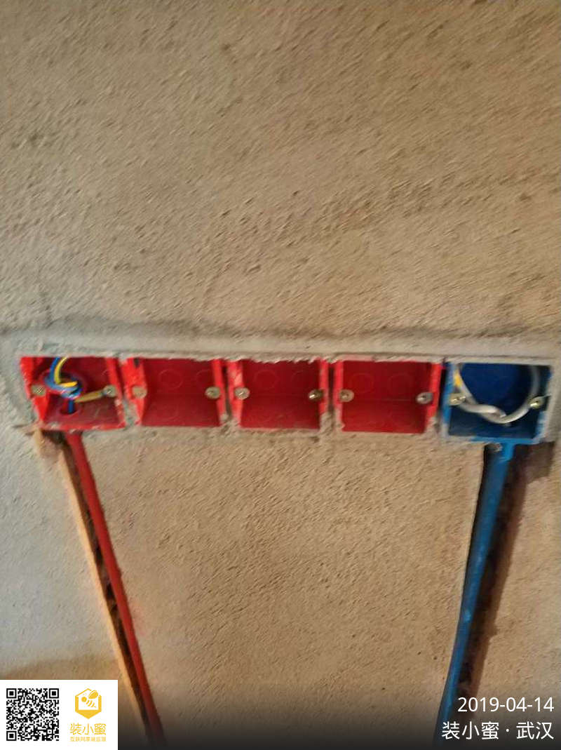

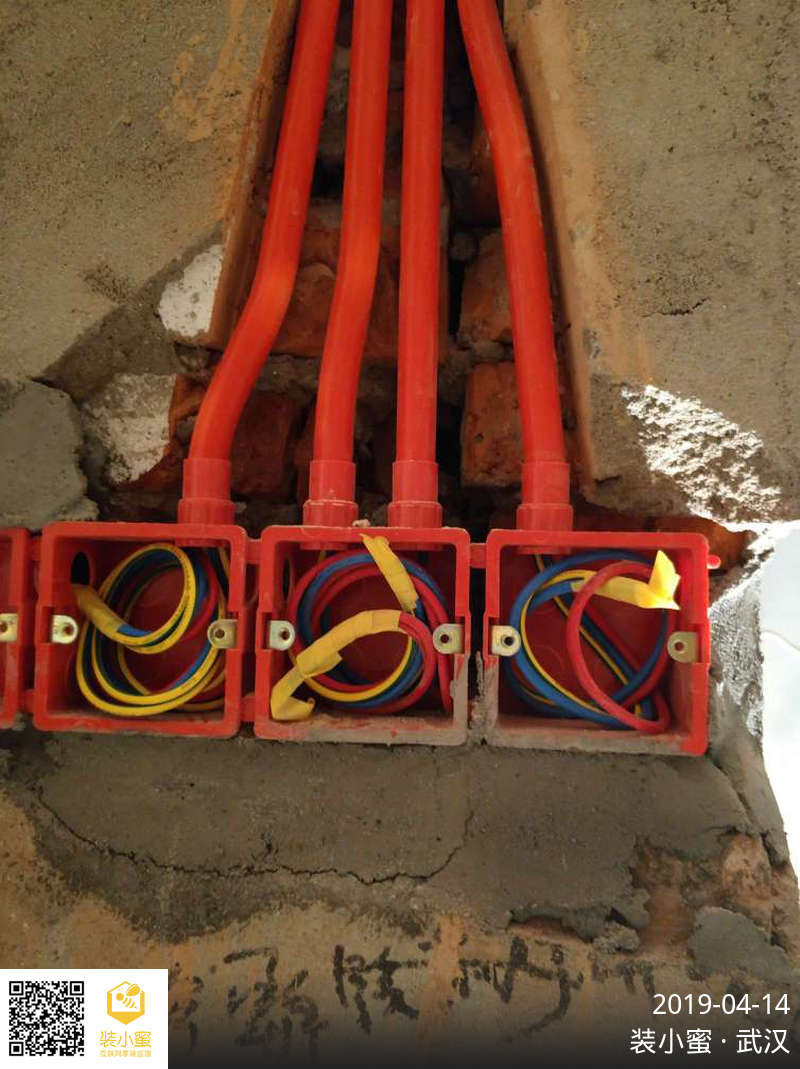

灯头盒固定牢固,安装符合要求

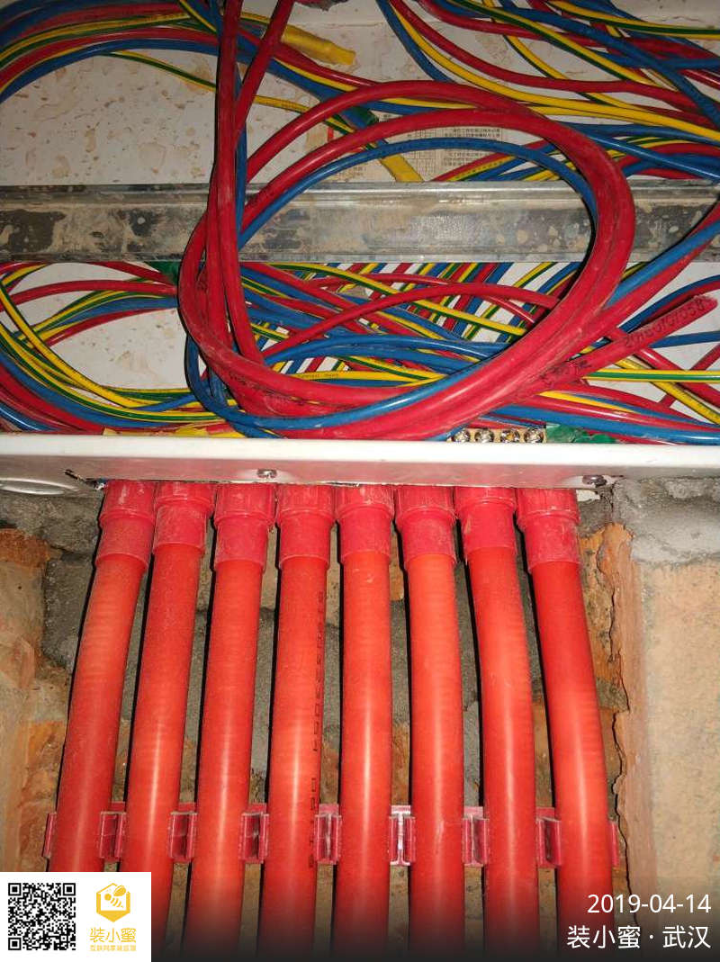

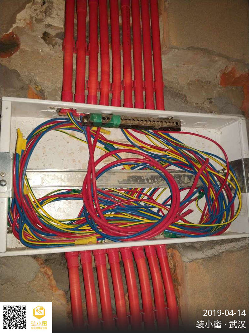

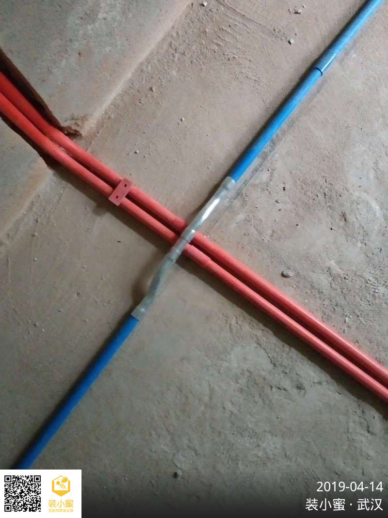

线管(软管)线盒阻燃性能符合要求
下水管道经通水试验,排水畅通
弱电线两端已编号并保护
