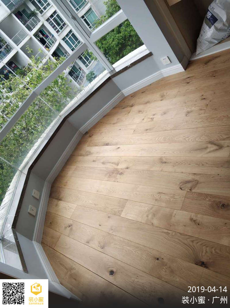

现场硬装部分已基本完成,施工进度较慢。

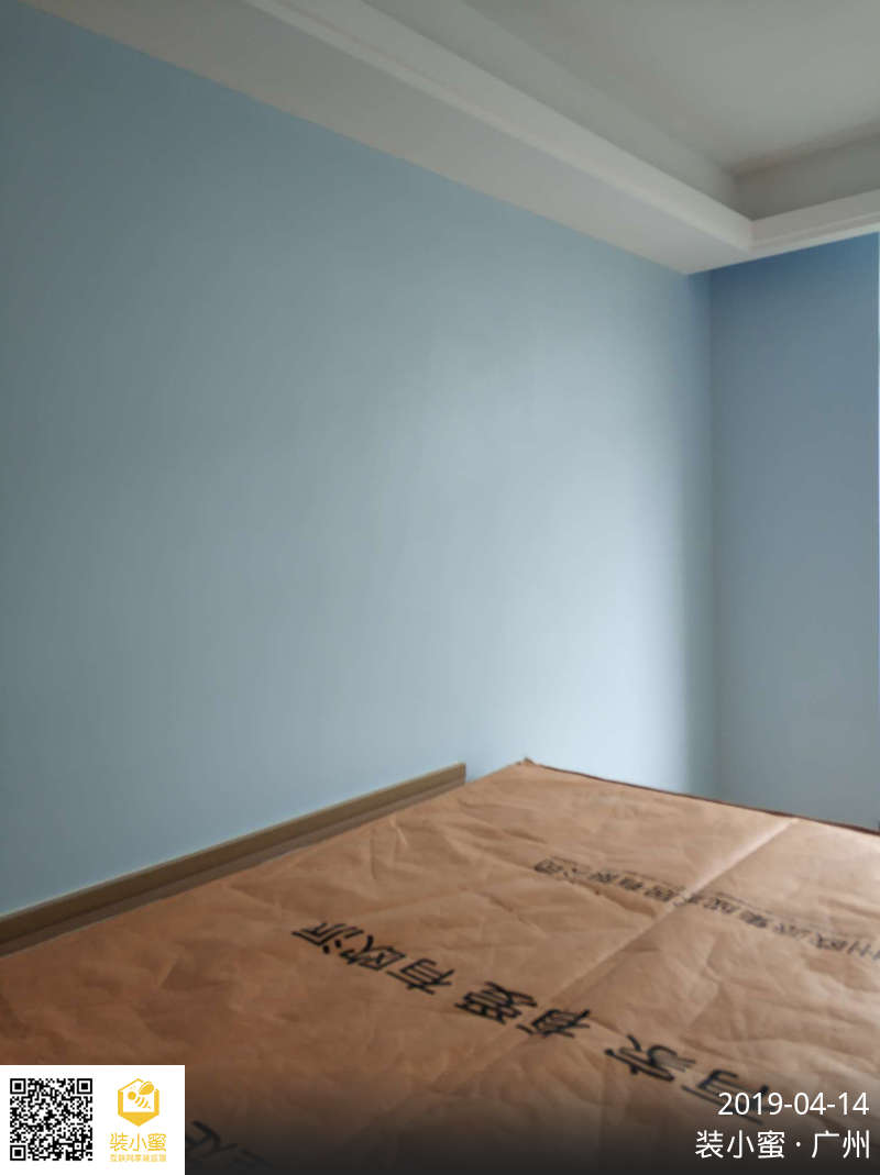

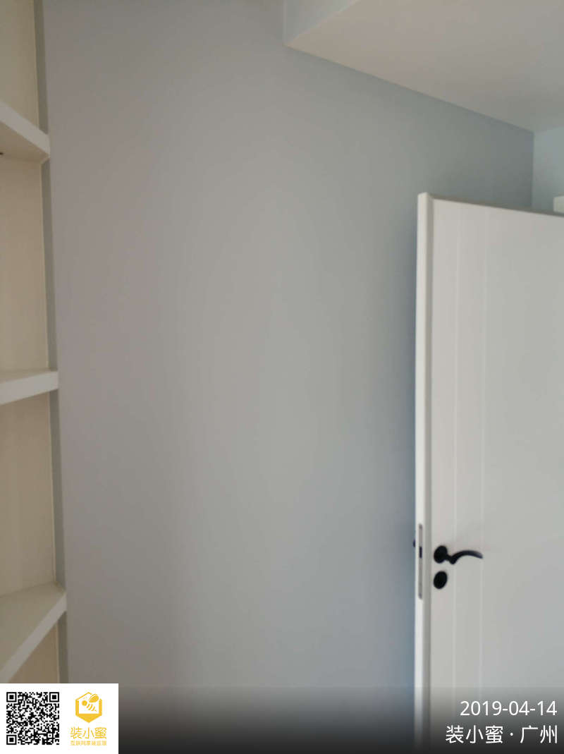

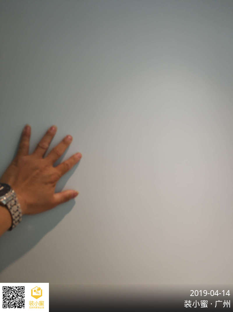

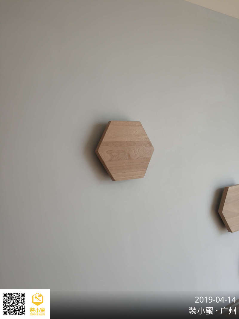

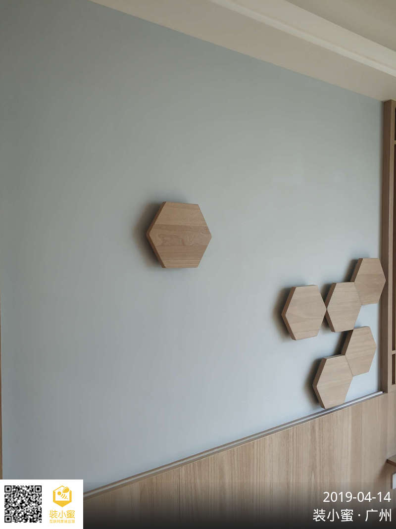

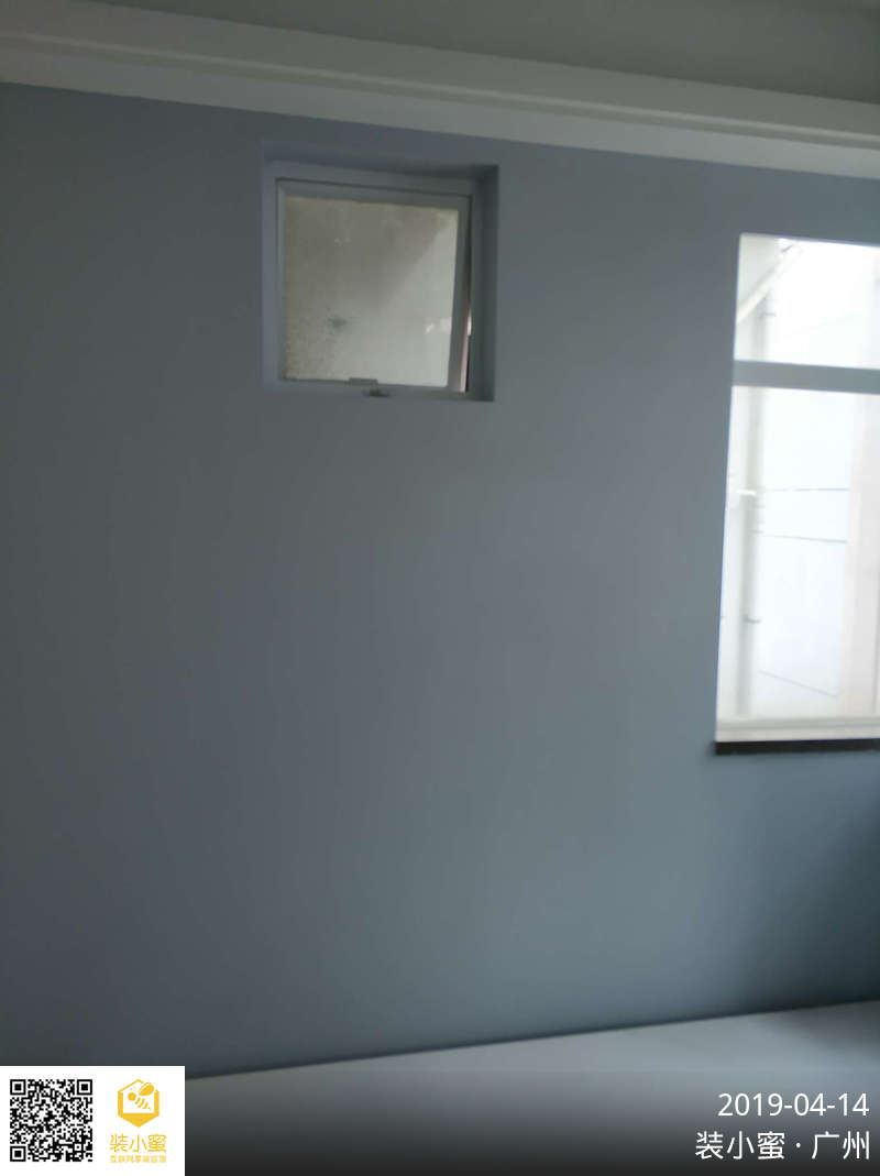

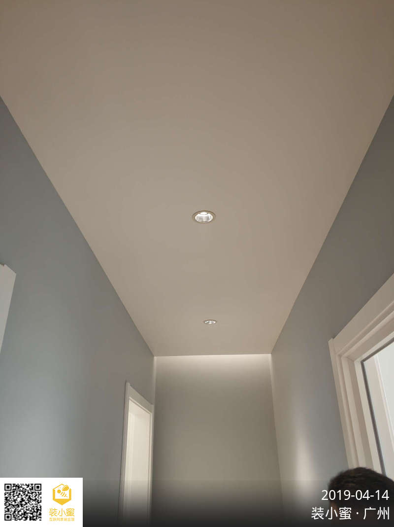

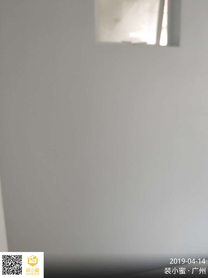

1、客厅、房间墙顶面墙漆局部修补处色差明显,建议后期施工时一并处理。

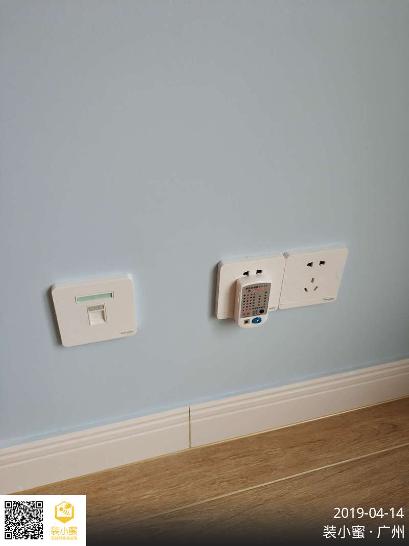

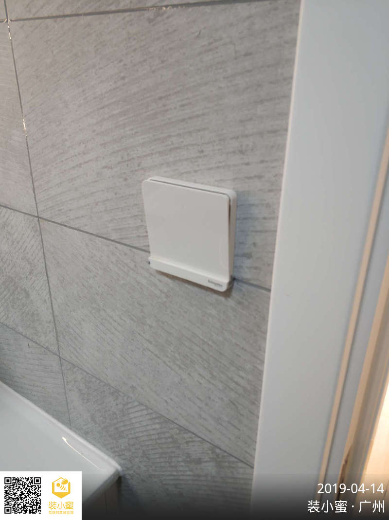

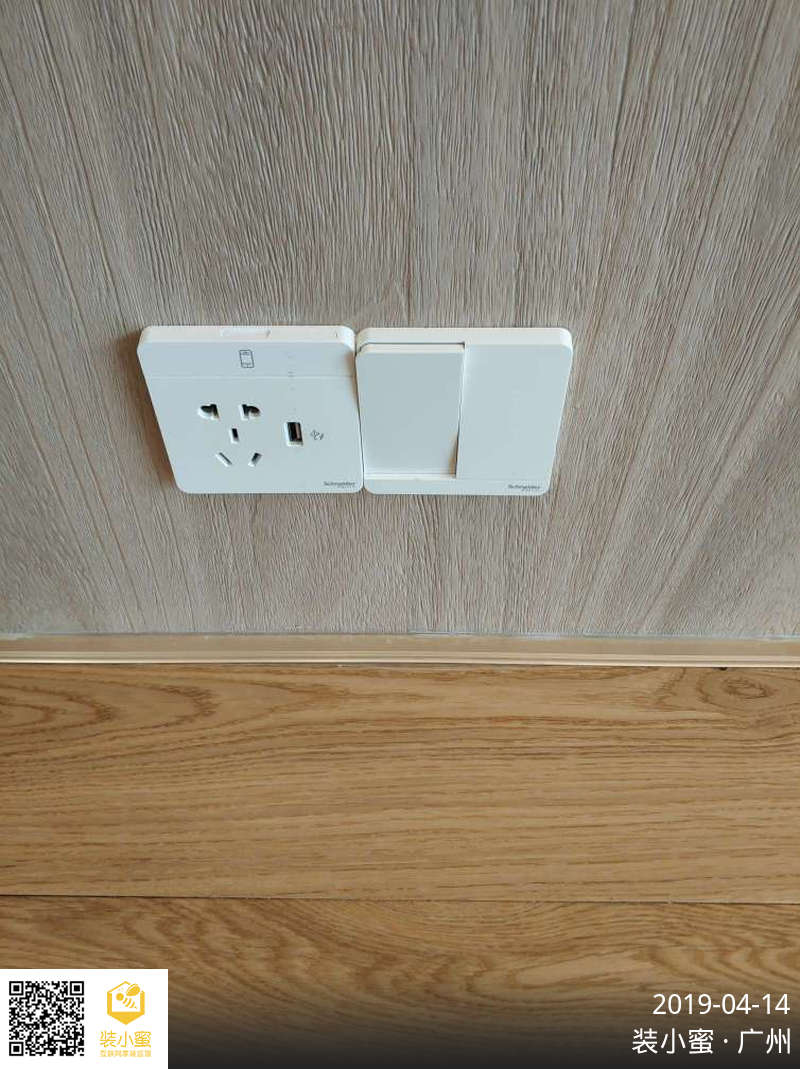

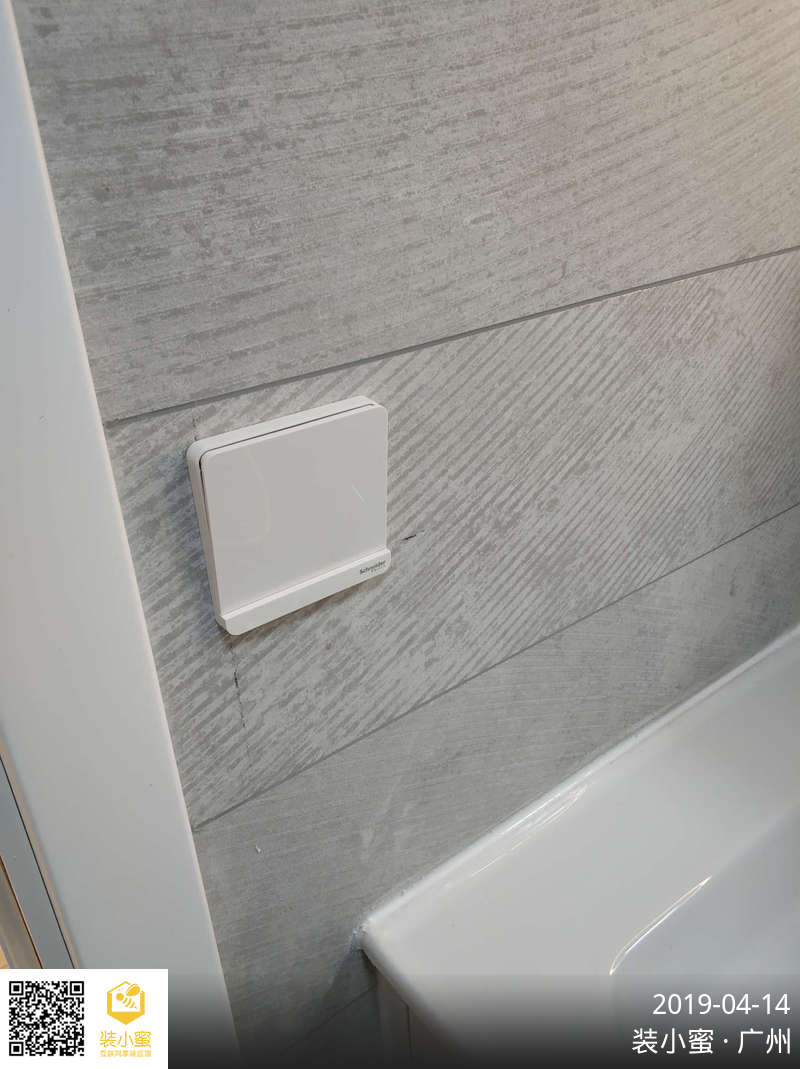

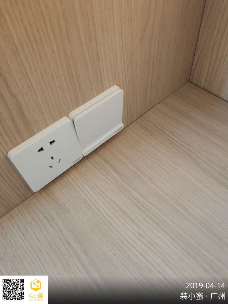

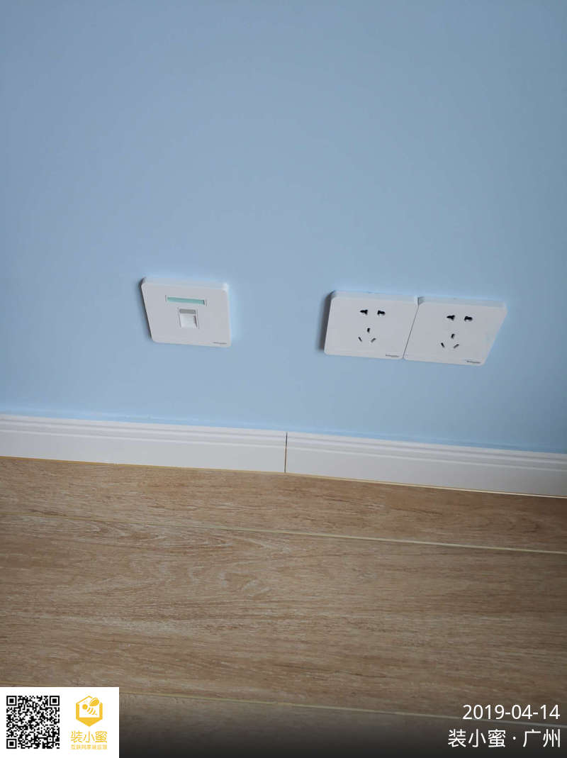

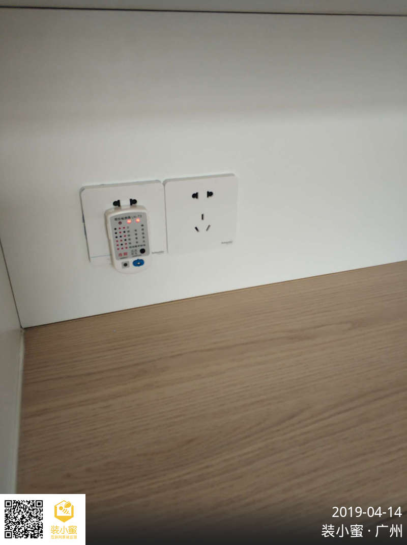

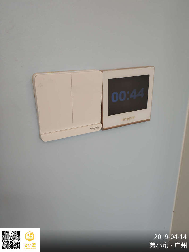

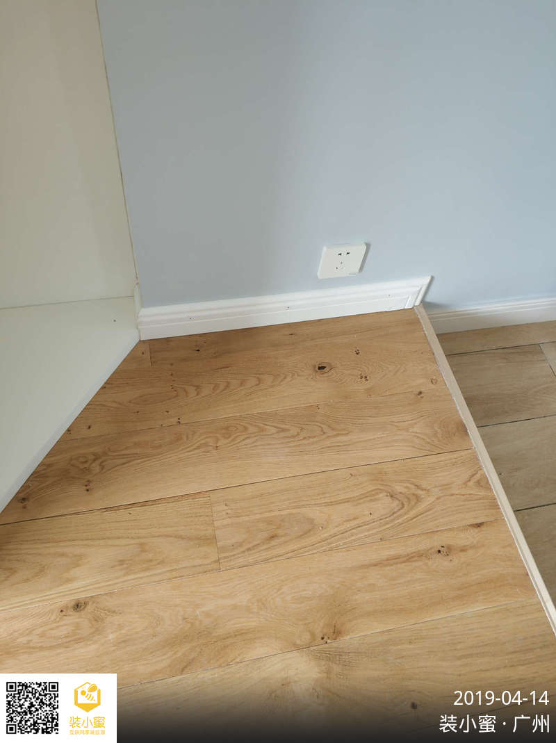

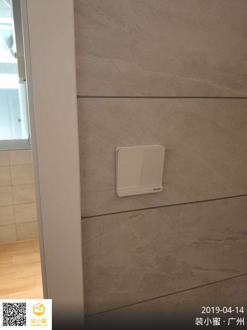

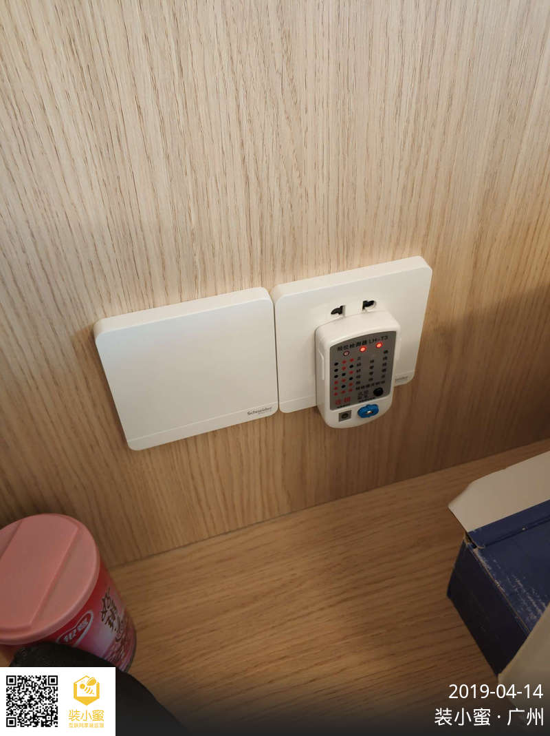

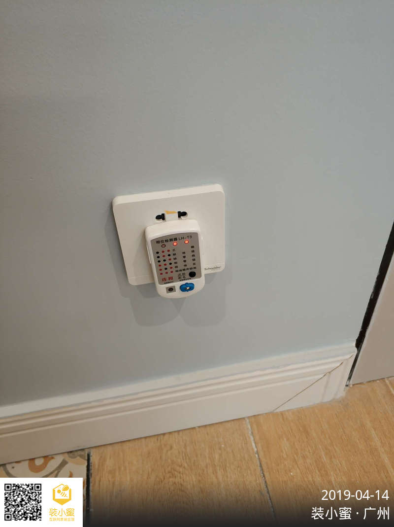

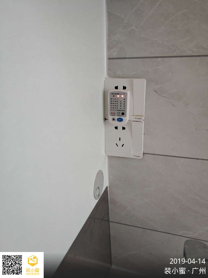

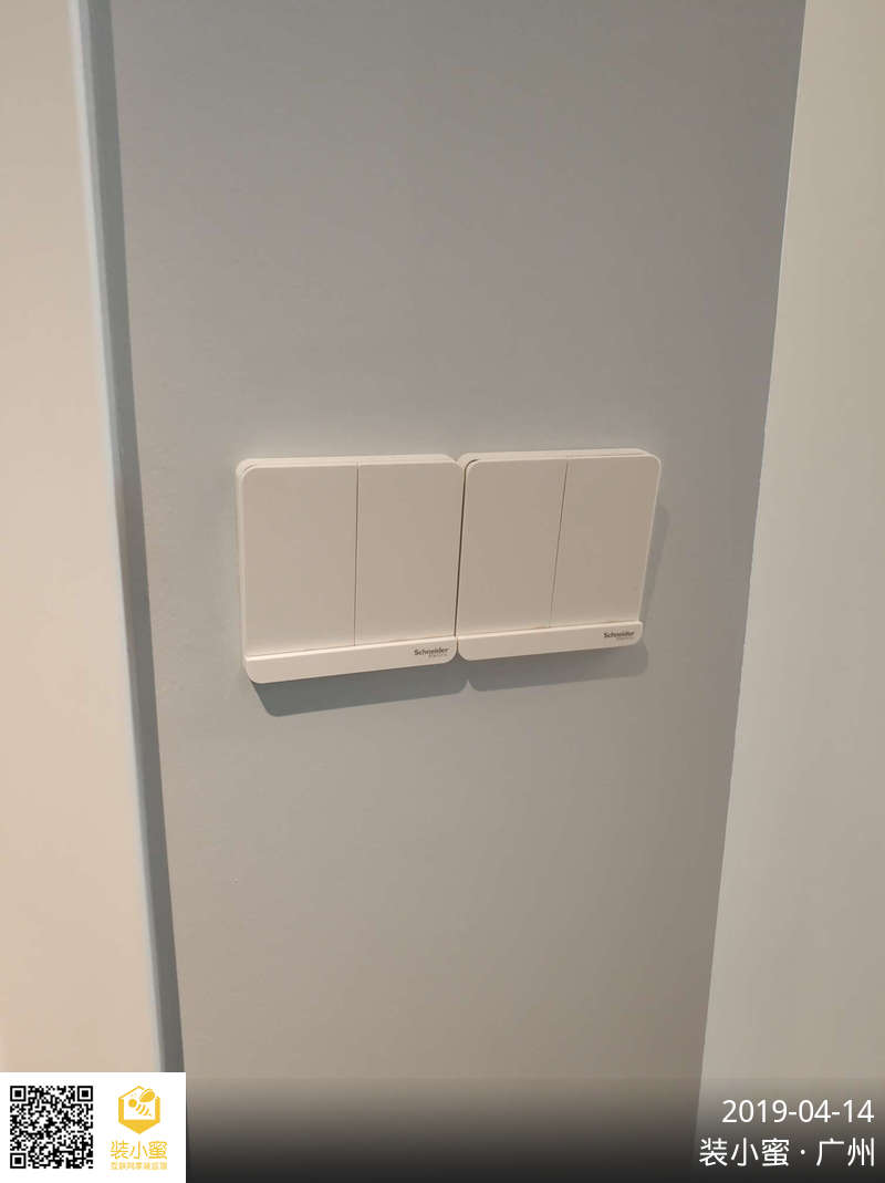

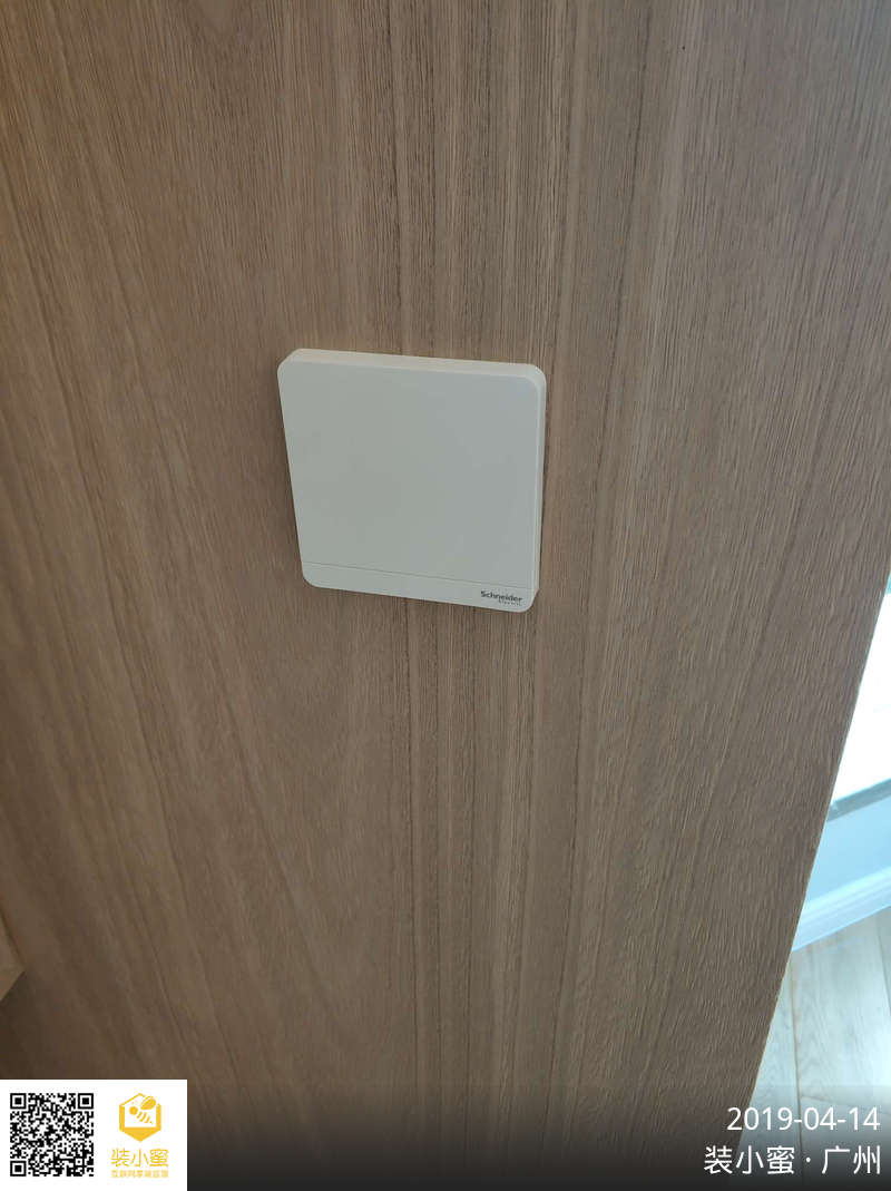

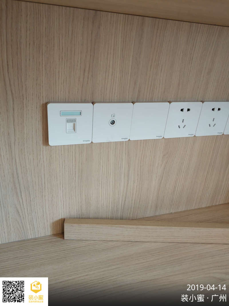

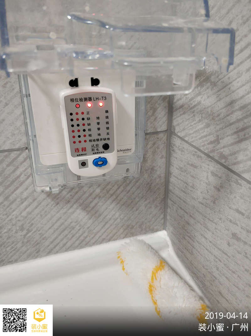

2、部分开关插座面板有松动现象,建议后期施工时收紧螺丝,牢固固定。

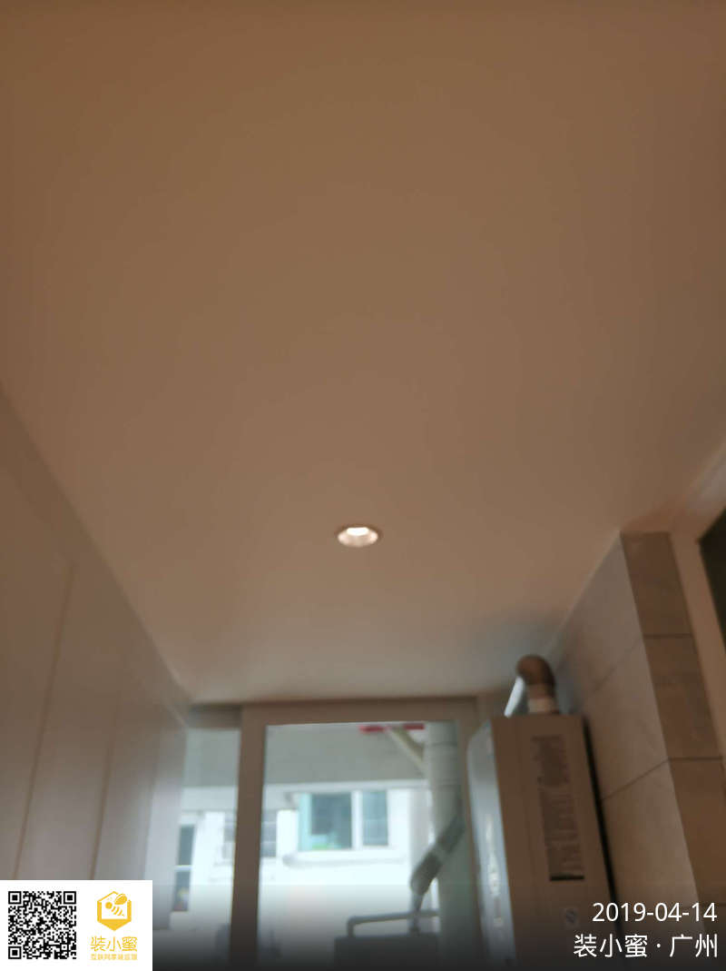

3、生活阳台处门洞顶部缝隙未处理,建议后期施工时一并处理。

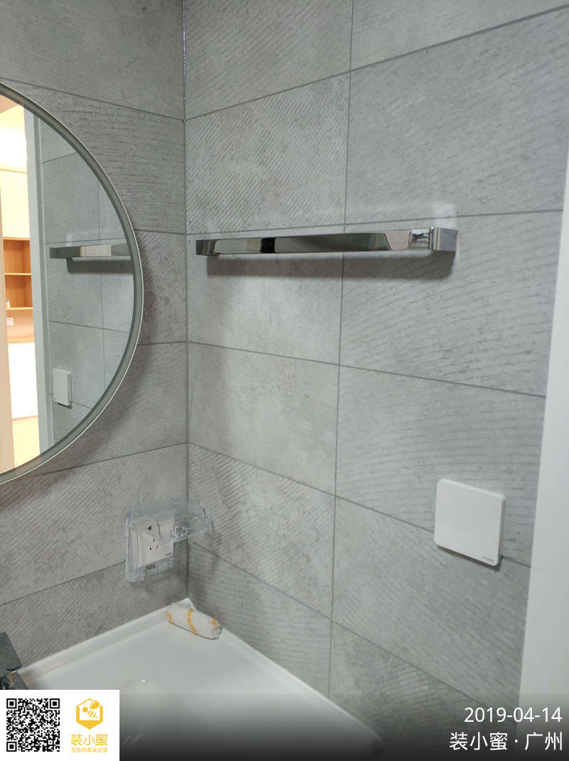

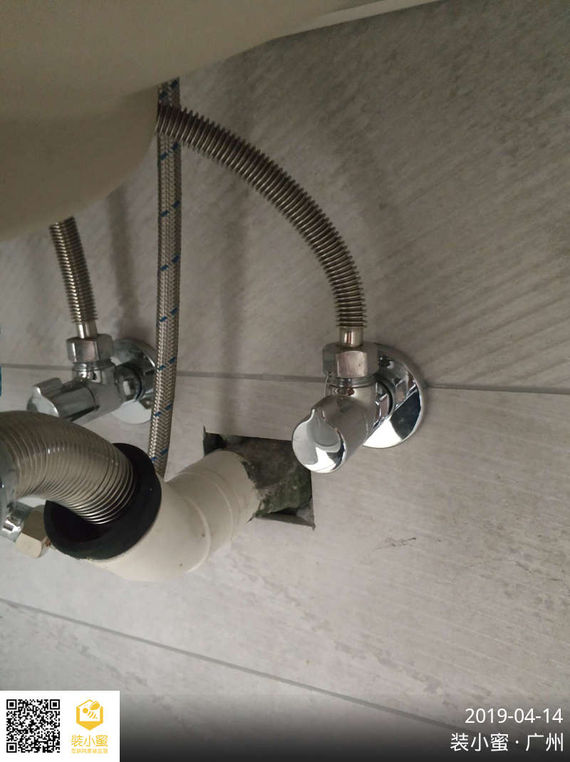

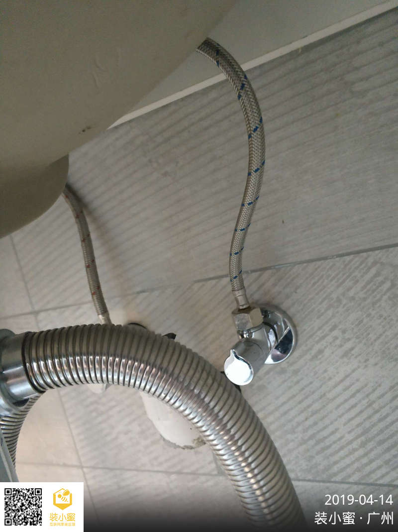

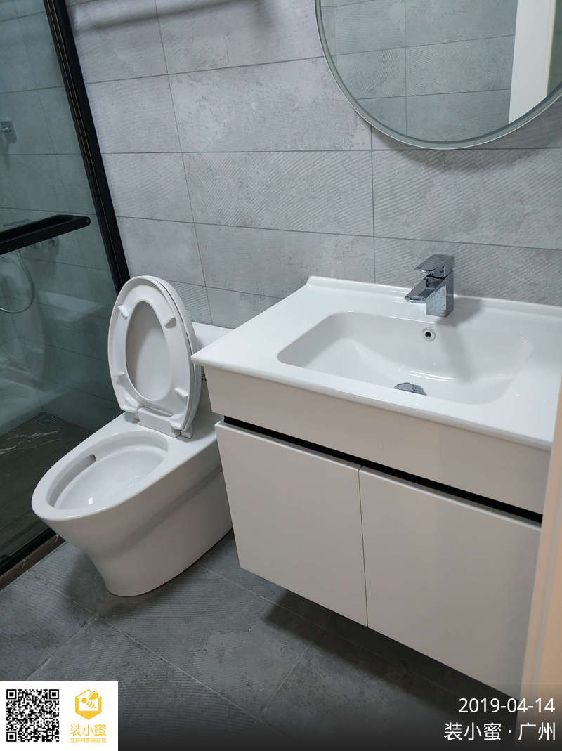

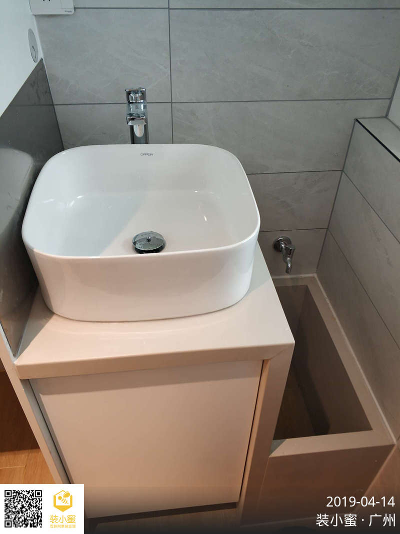

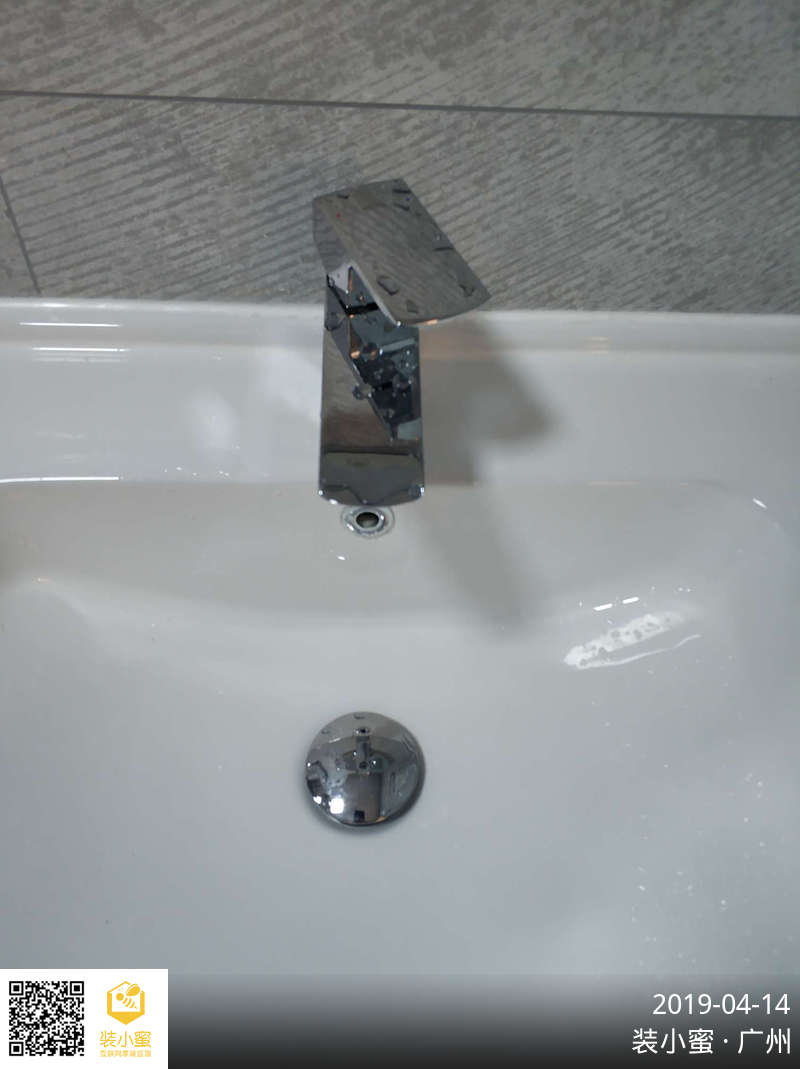

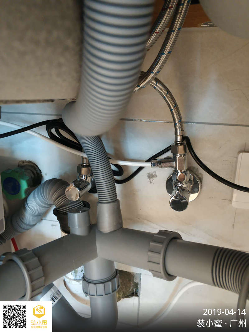

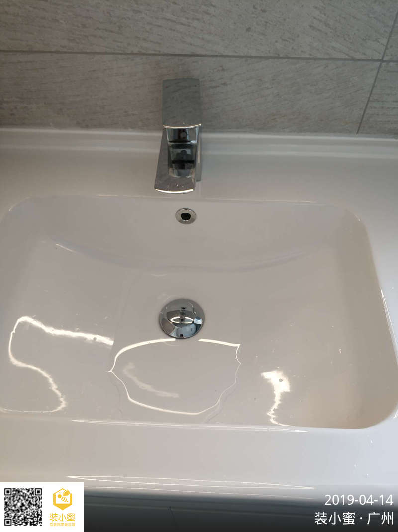

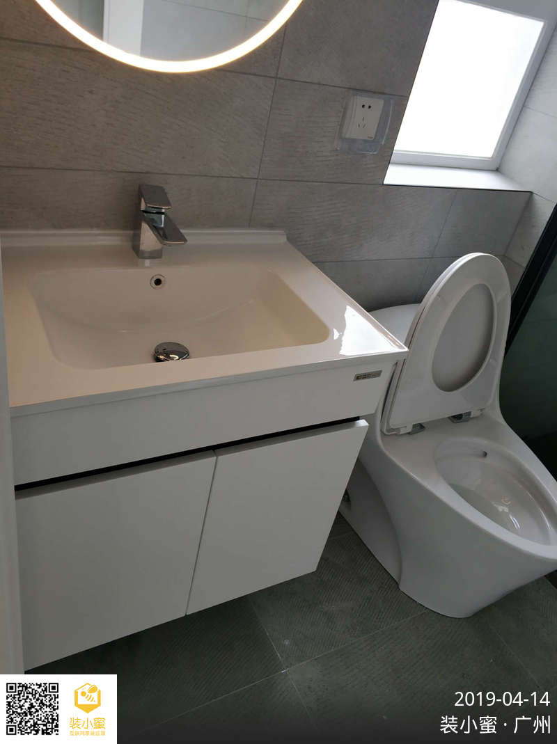

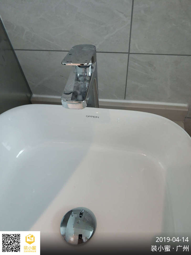

4、公卫洗手盆下水器有渗水现象且不存水,建议客户找卖家沟通跟进处理。

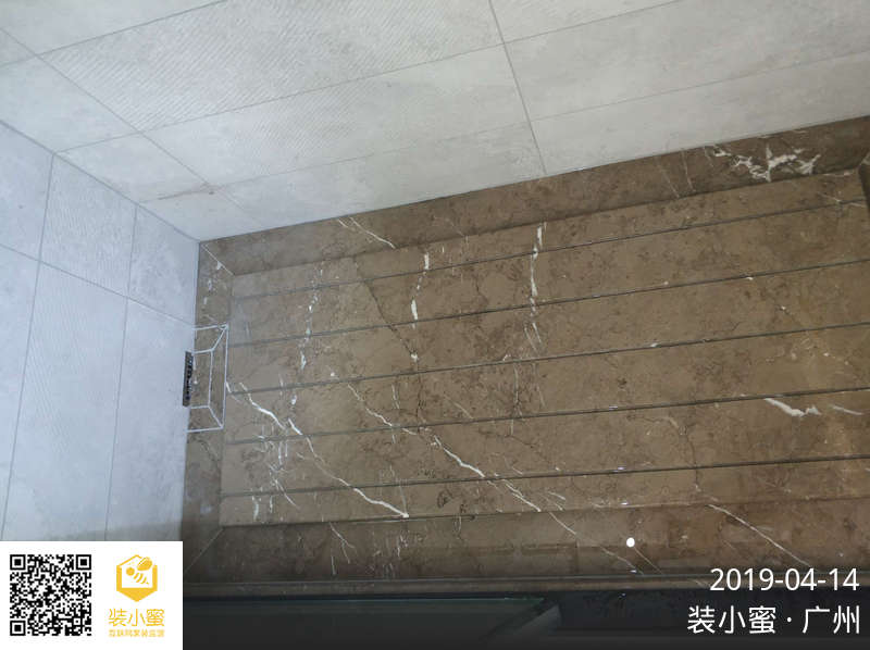

台盆排水畅通,具有存水弯功能

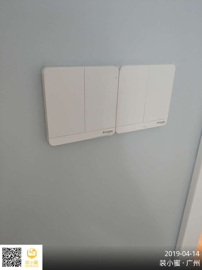

各面板安装牢固并符合要求
乳胶漆表面无明显缺陷,符合要求
乳胶漆色泽一致,无色差透底现象
乳胶漆色泽一致,无色差透底现象
分色线平直,分色处色泽一致

开关面板的操作与控制正常

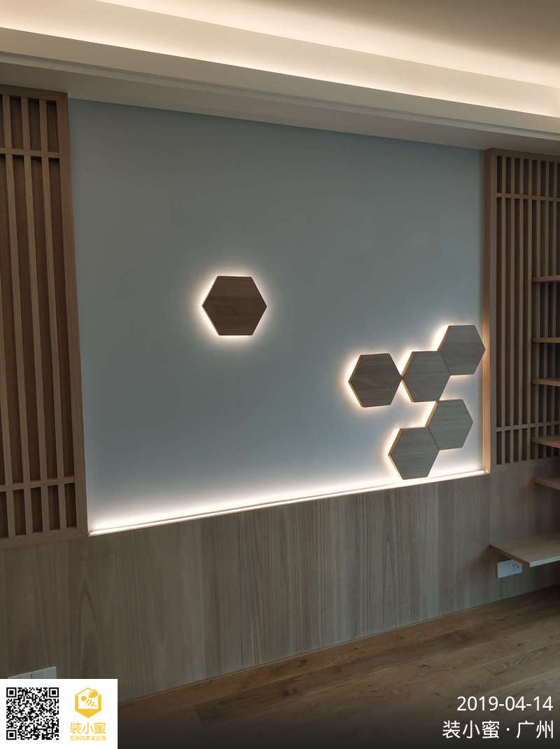

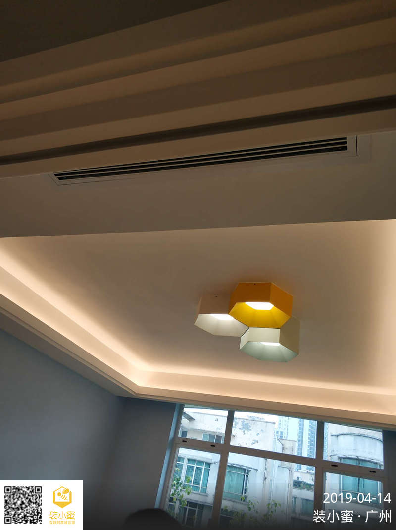

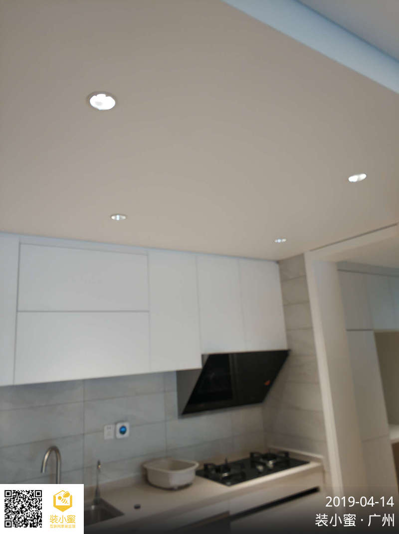

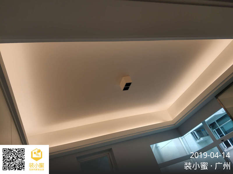

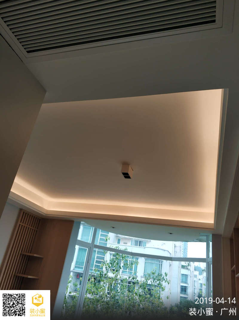

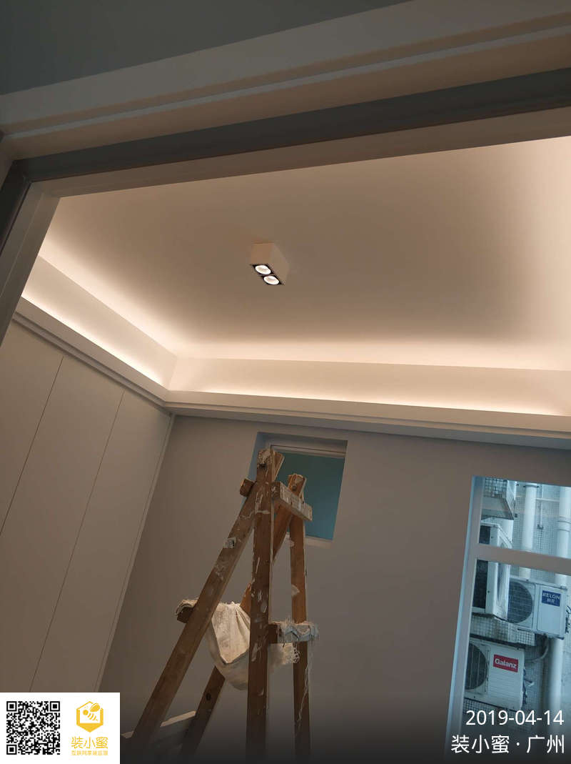

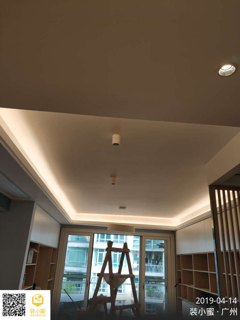

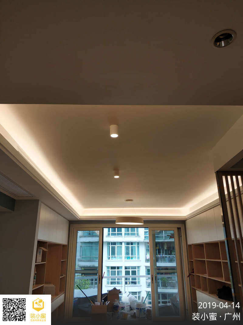

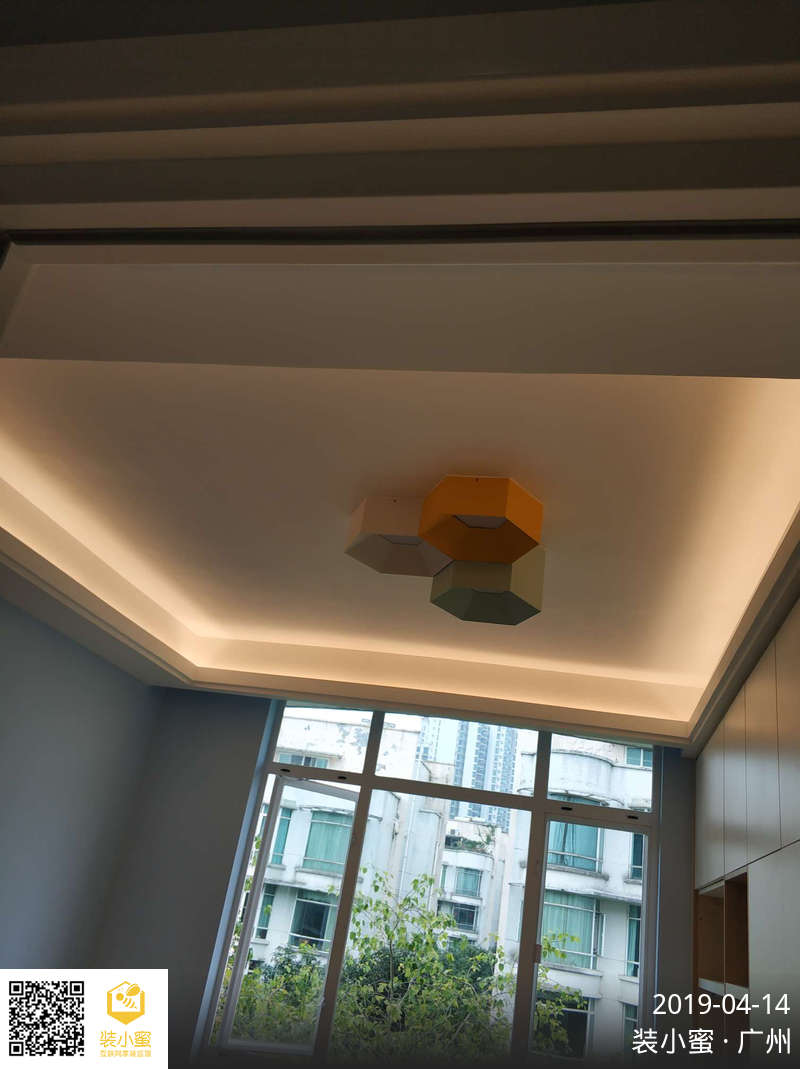

灯具安装符合要求

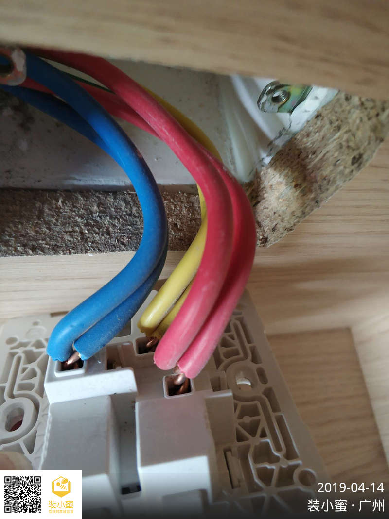

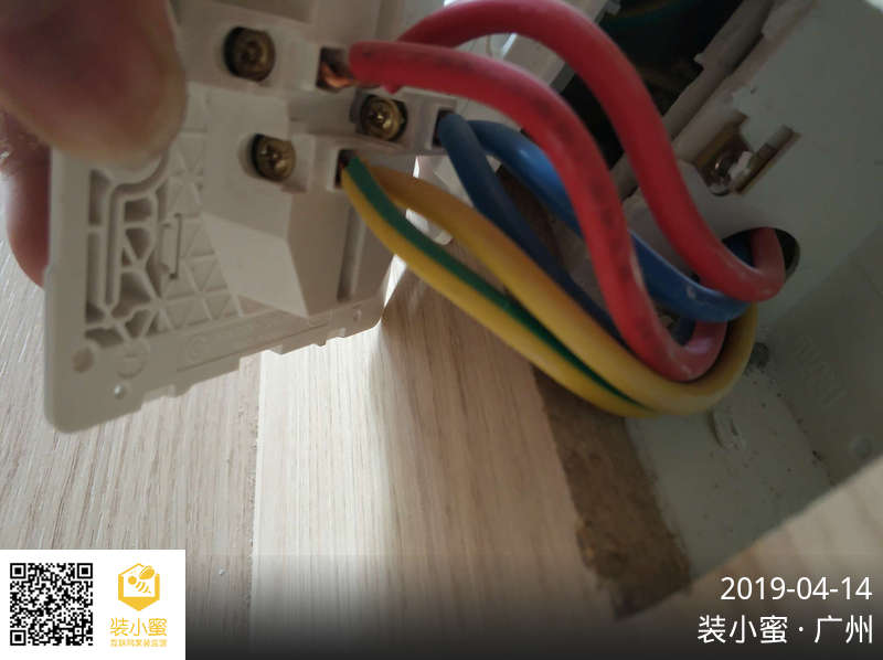

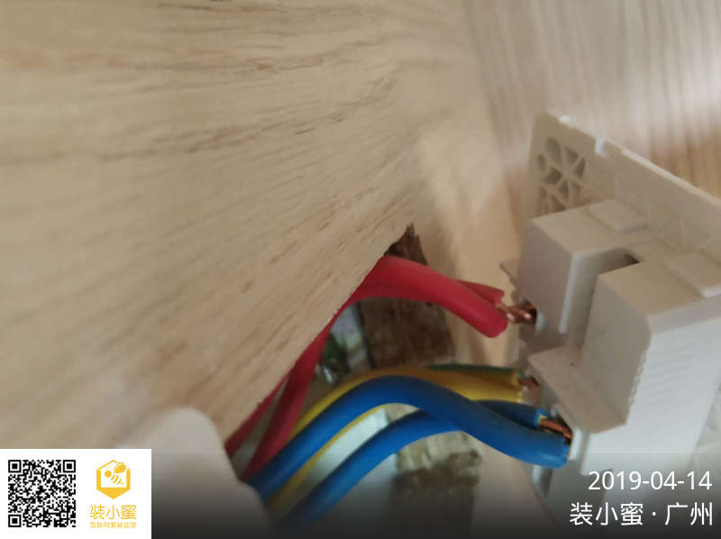

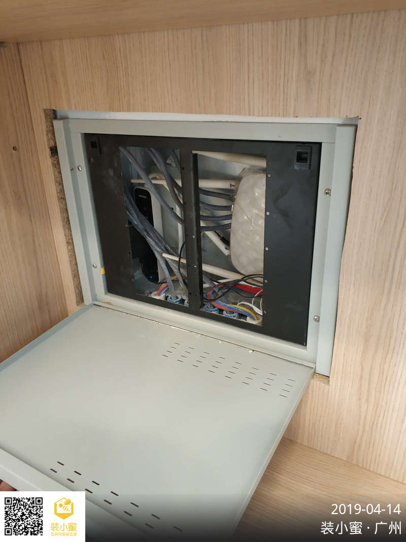

拆卸部分面板,内部接线规范

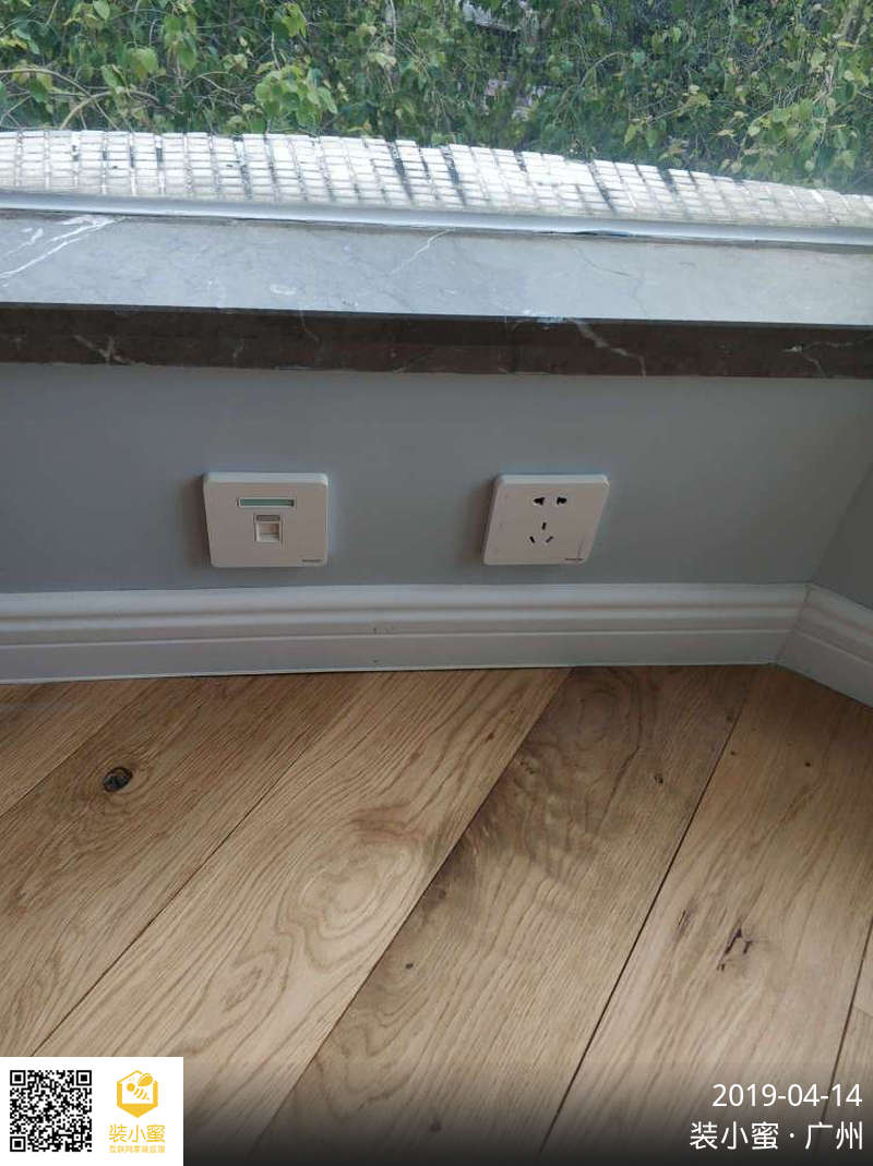

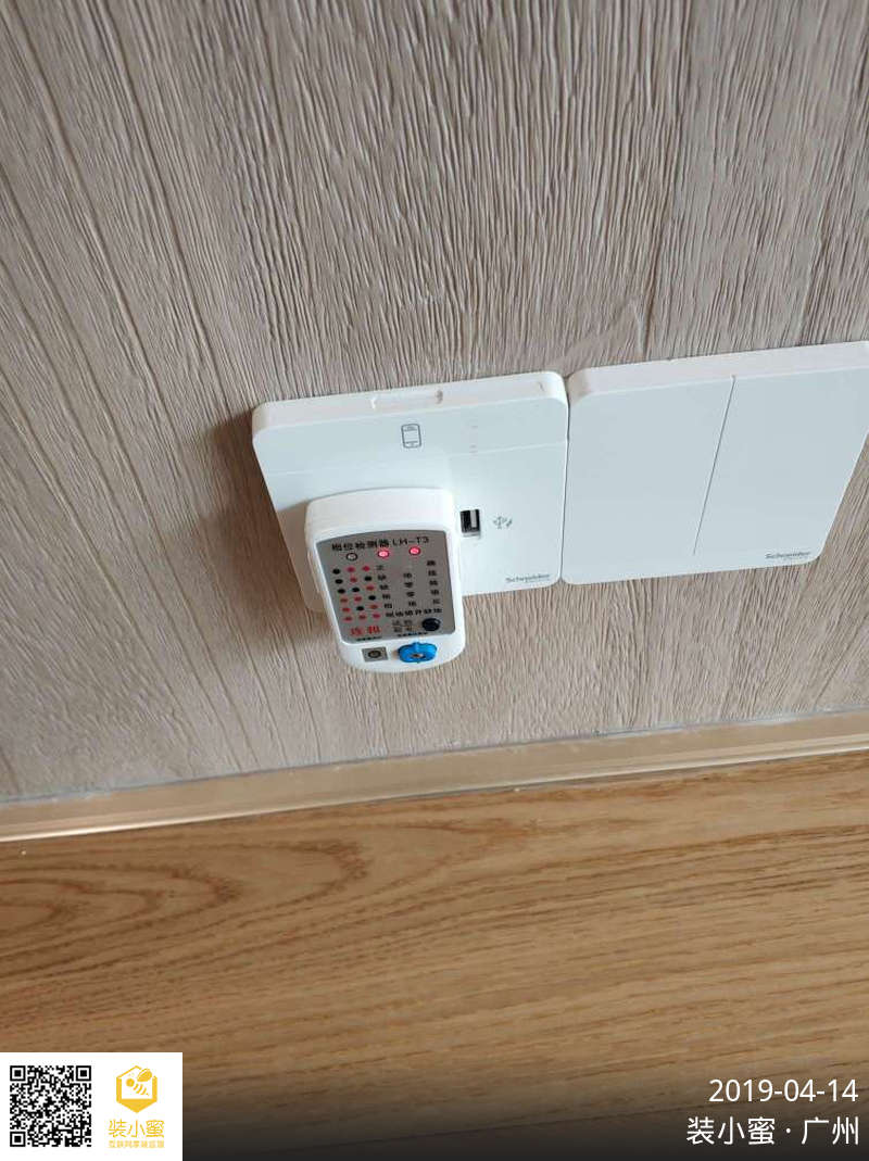

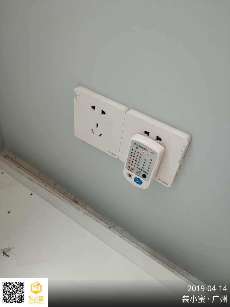

插座面板经通电检测,工作正常
经拆卸盖板检查,内部接线固定牢固

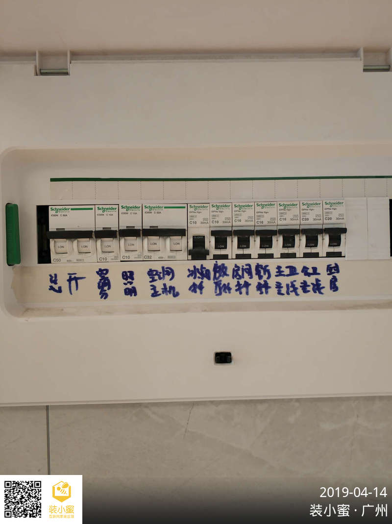

各回路名称标识贴正确
弱电面板的接线已经完成
预留的弱电线编号标识完整

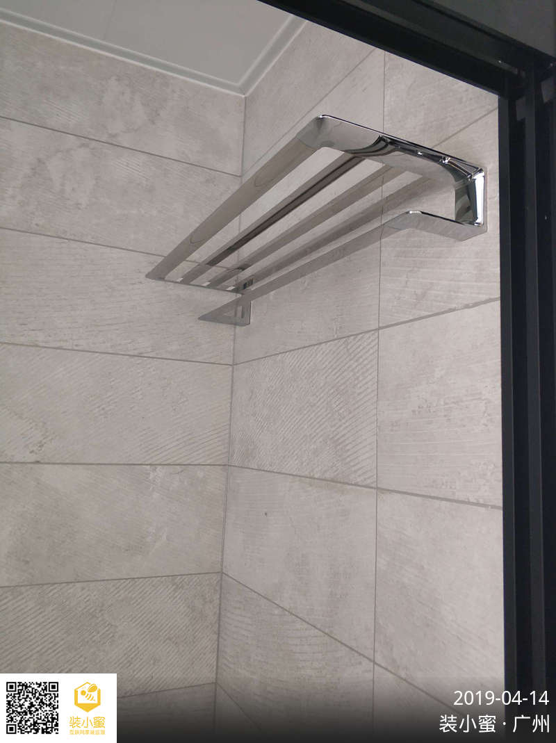

各卫浴安装牢固,表面完整

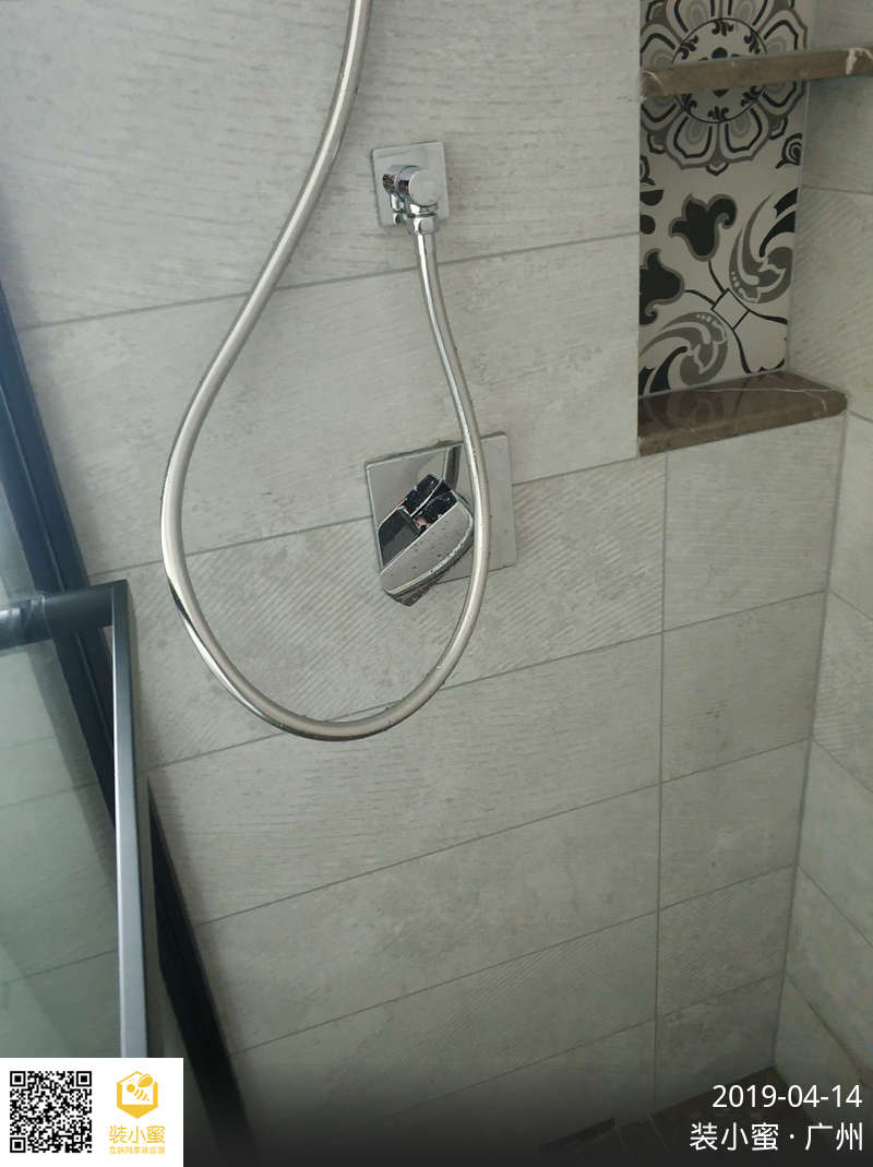

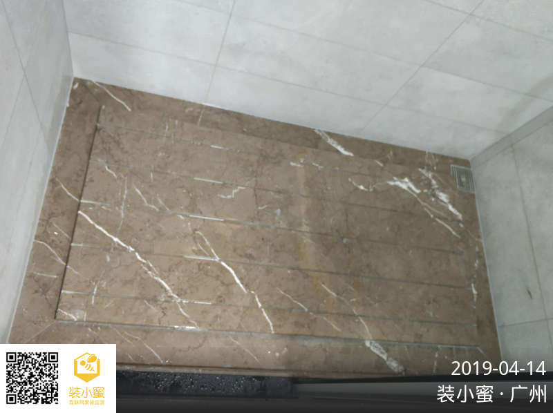

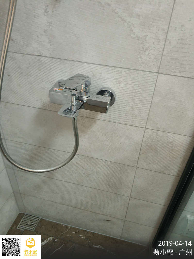

淋浴房排水畅通
其他设备排水时地漏无返水

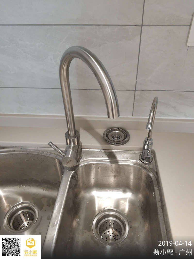

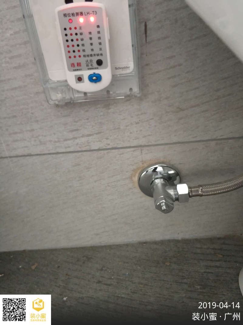

龙头安装牢固,无渗漏
龙头开闭灵活,控制正常

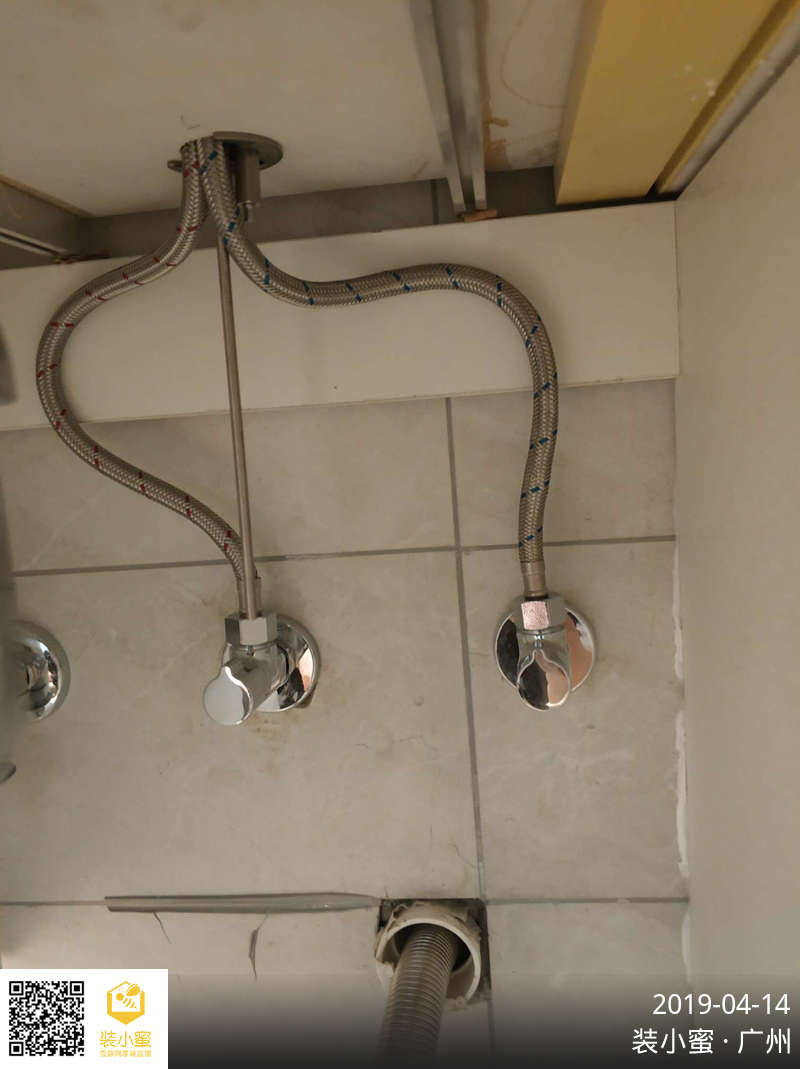

角阀开闭正常,无渗漏
软管安装牢固,无渗漏

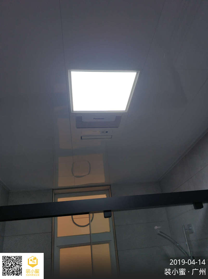

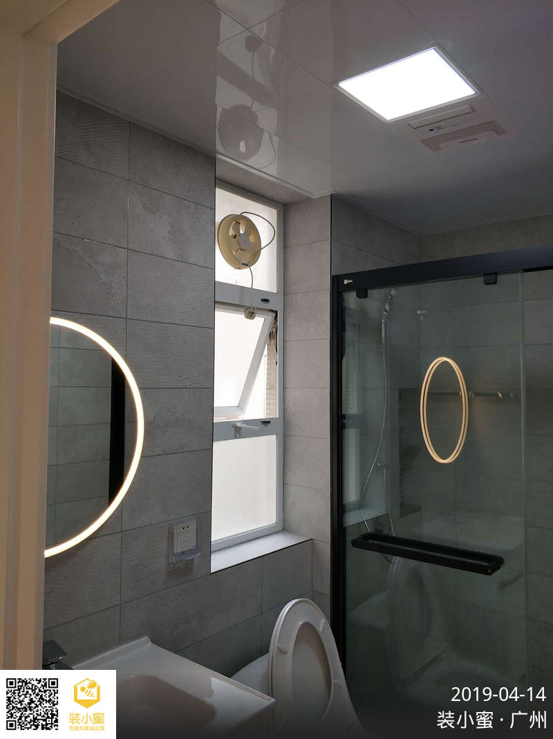

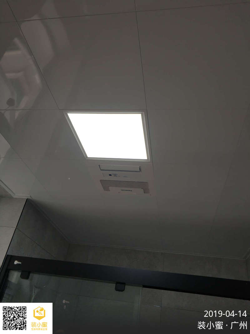

浴霸或暖风设备工作正常
排气扇排风工作正常

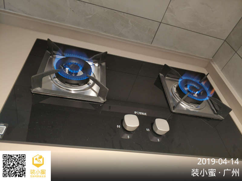

灶具工作正常

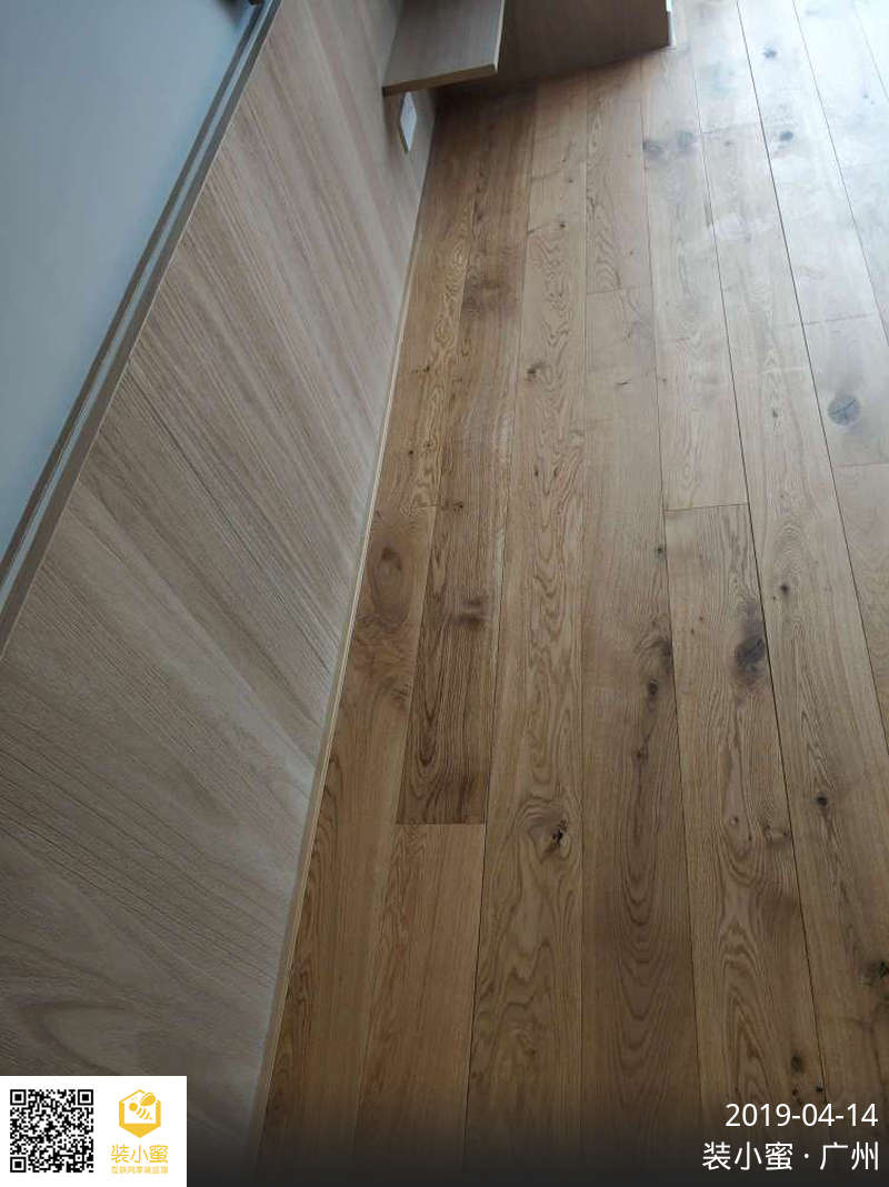

表面完整,材质色泽一致

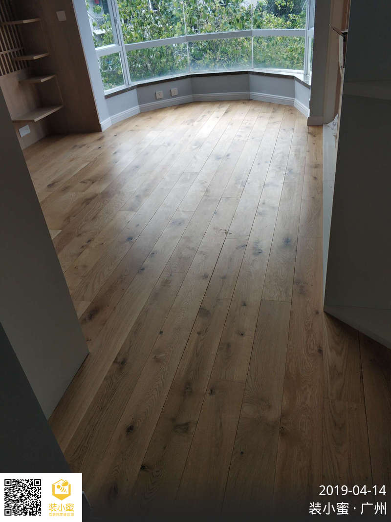

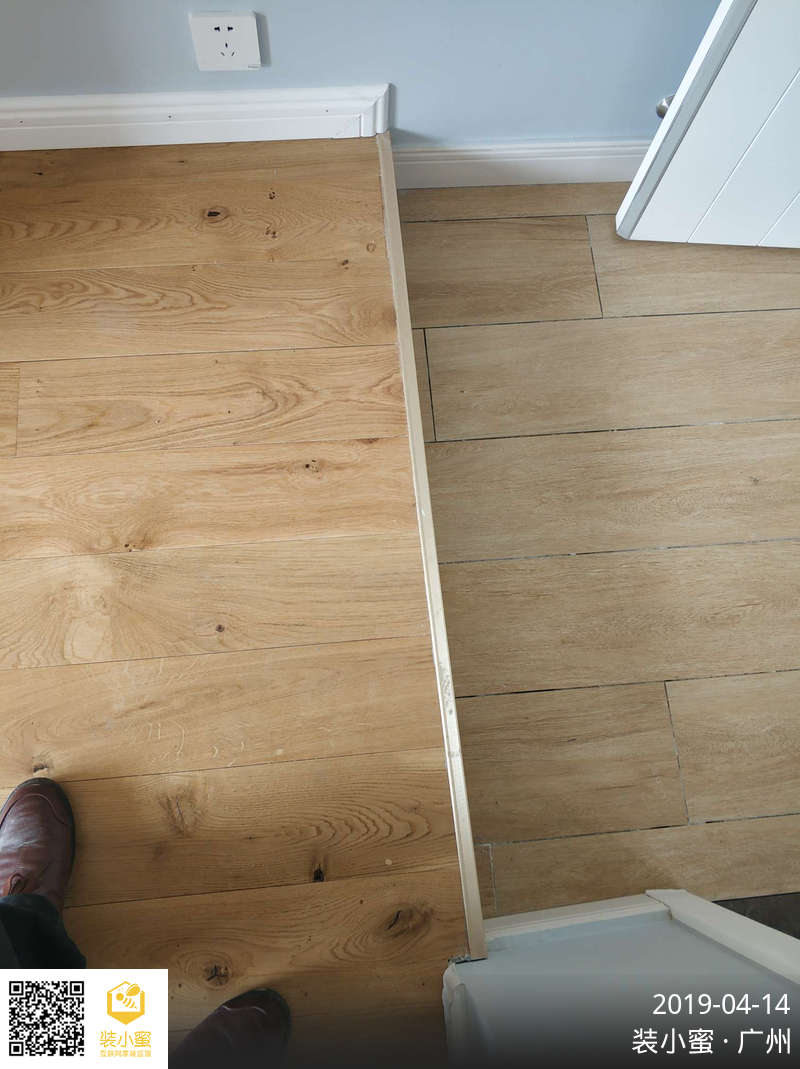

地板表面平整,无明显变形
安装牢固,拼接质量符合要求
收口条安装牢固,符合要求
表面完整,色泽一致
踢脚线安装质量符合要求
乳胶漆表面手感牢固、光滑

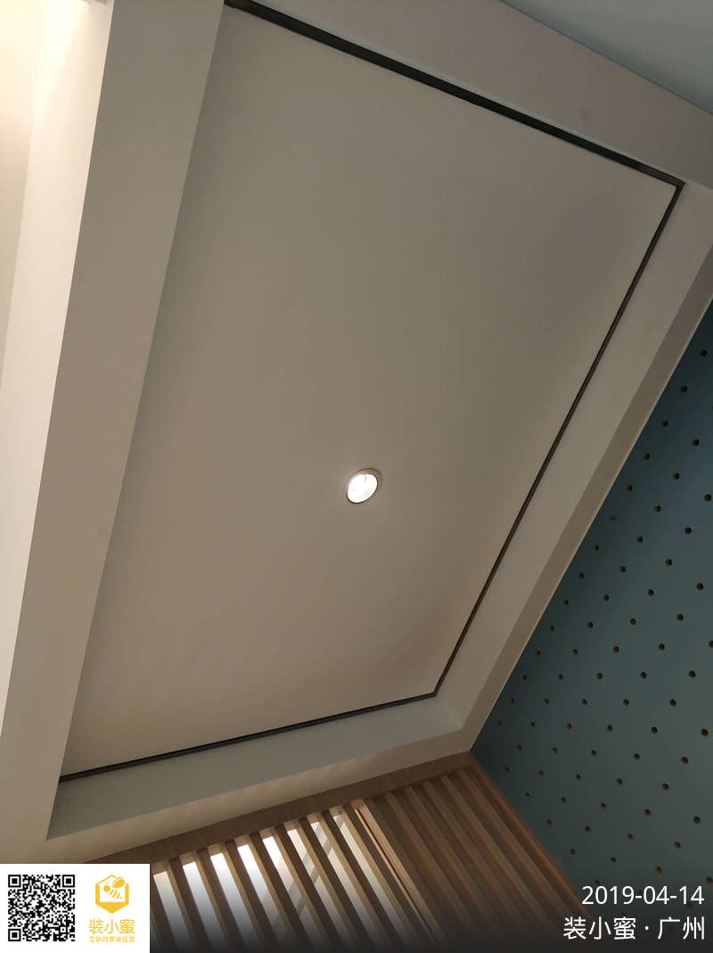

造型(灯槽)处边口平直
细节处理无明显缺陷,符合要求
乳胶漆表面无明显缺陷,符合要求
