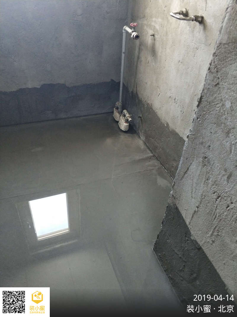

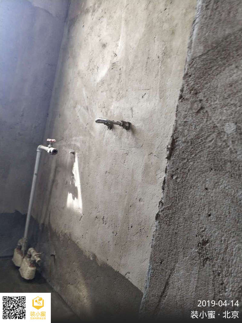

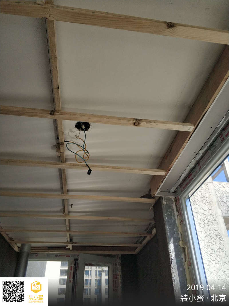

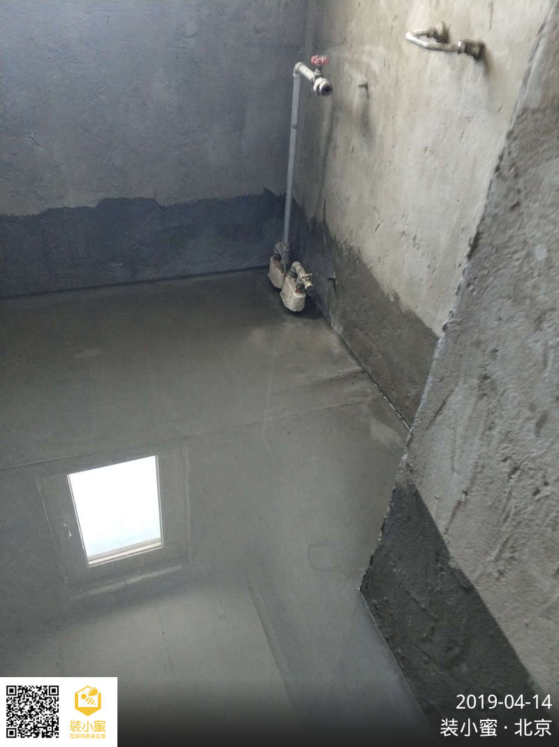

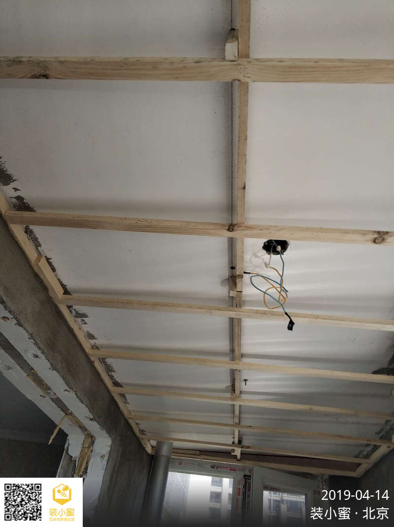

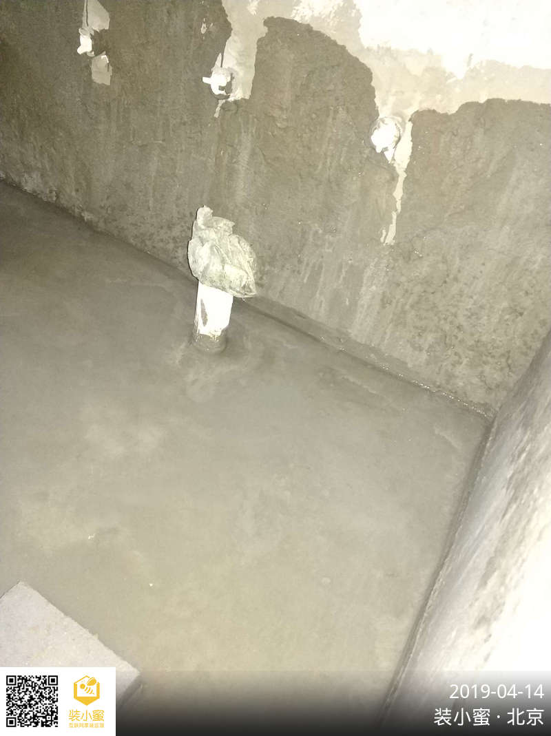

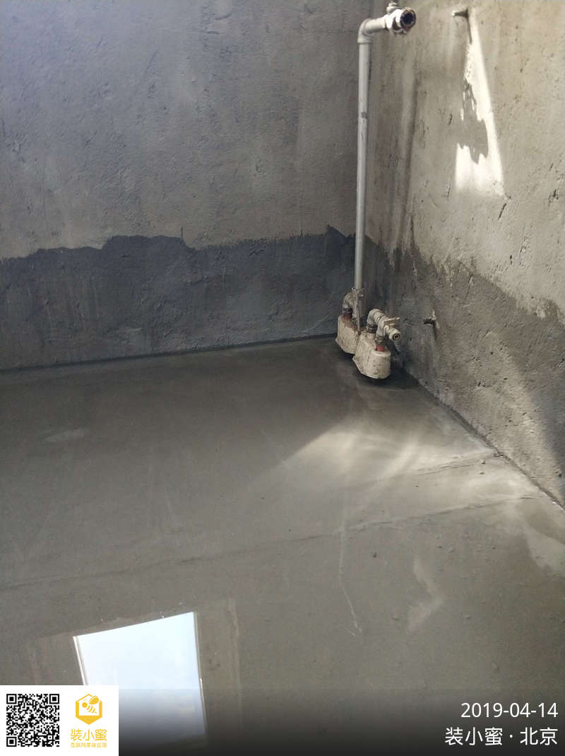

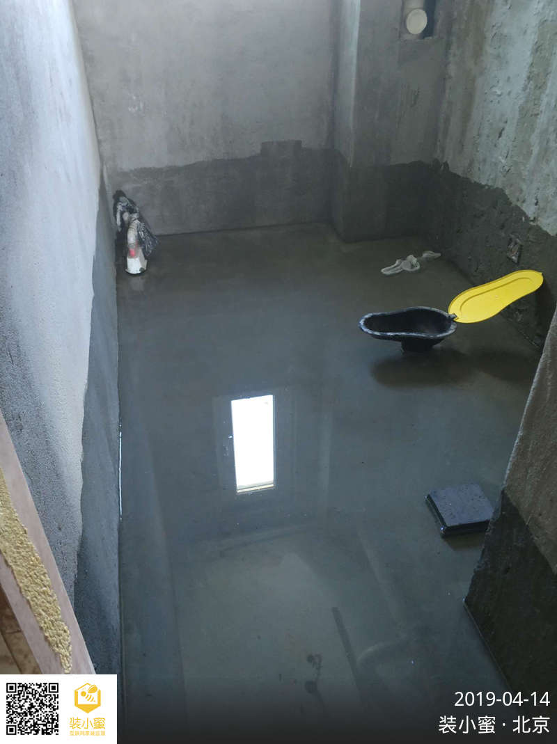

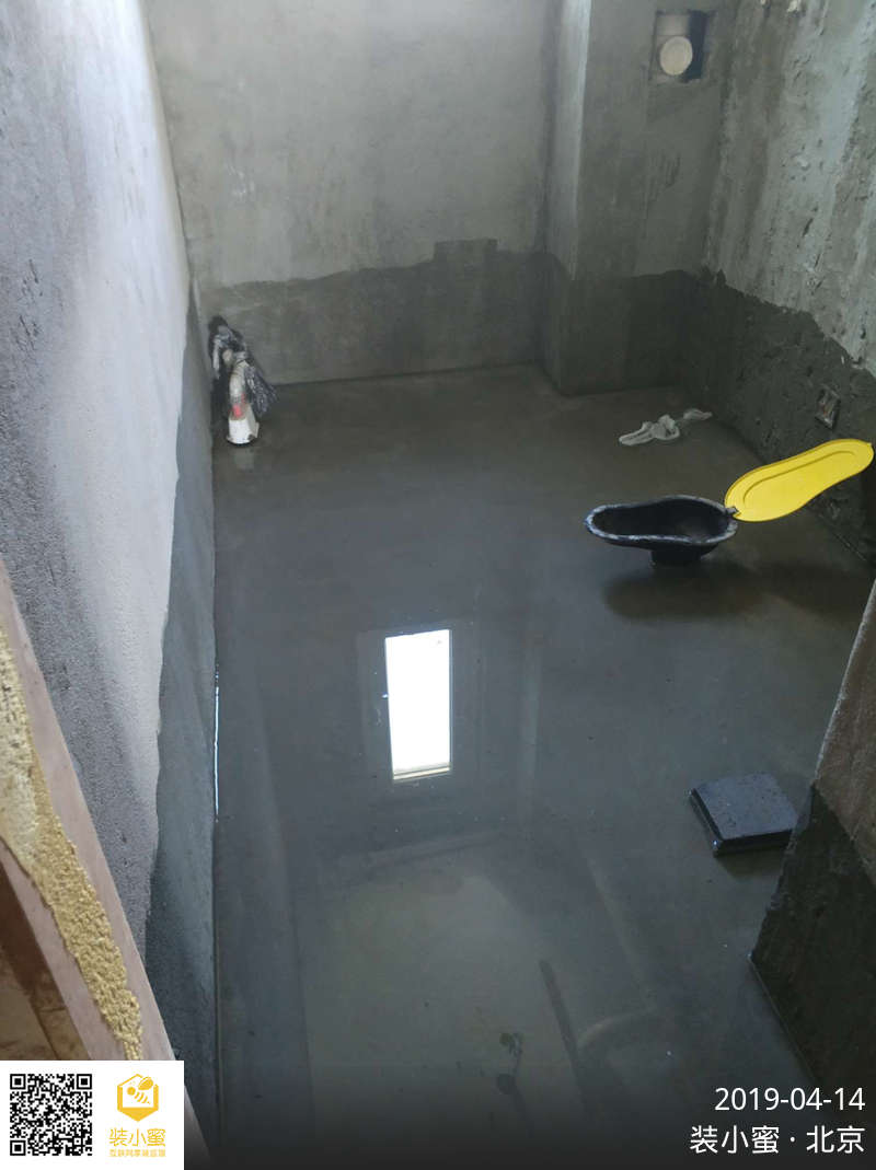

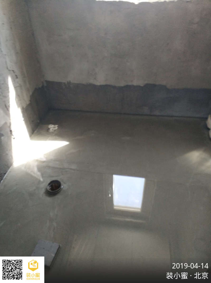

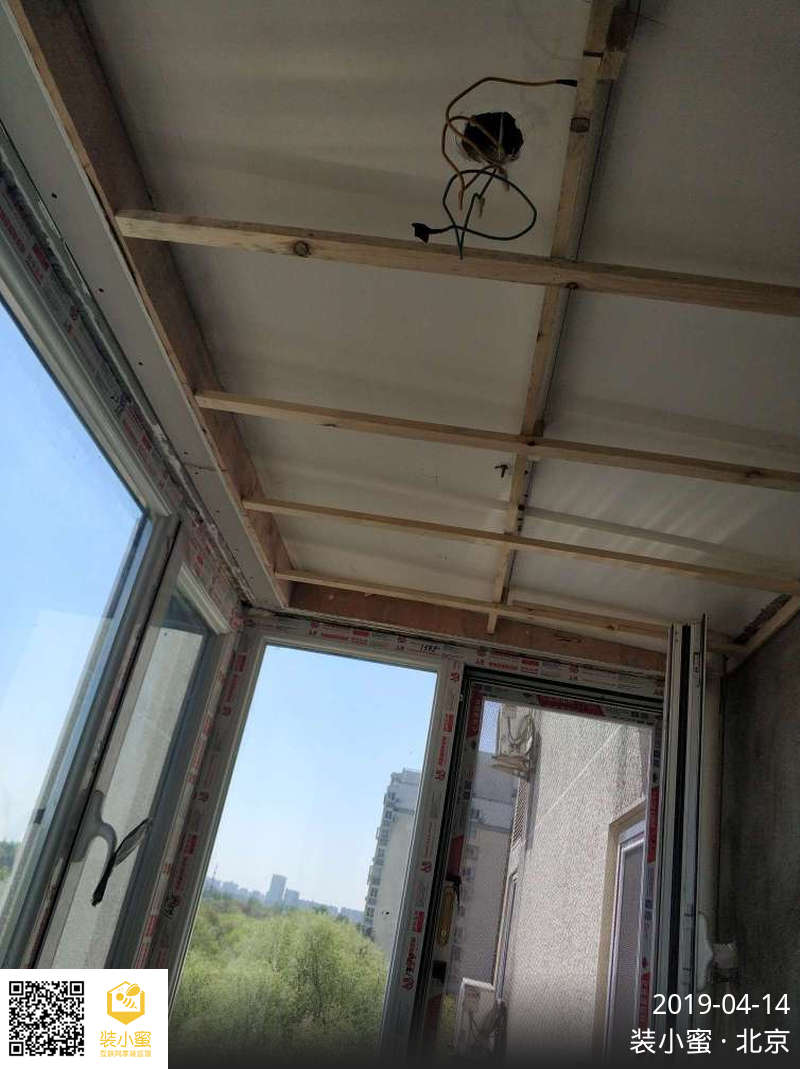

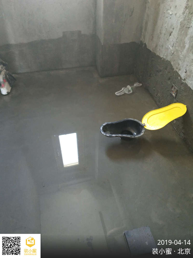

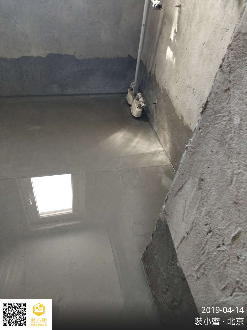

施工现场瓦工卫生间防水己涂刷,已存水做闭水试验。木工阳台吊顶龙骨架己完成,吊顶用木龙骨客户已确认。现场瓦正在进行阳台抹灰施工。施工进度正常。∵

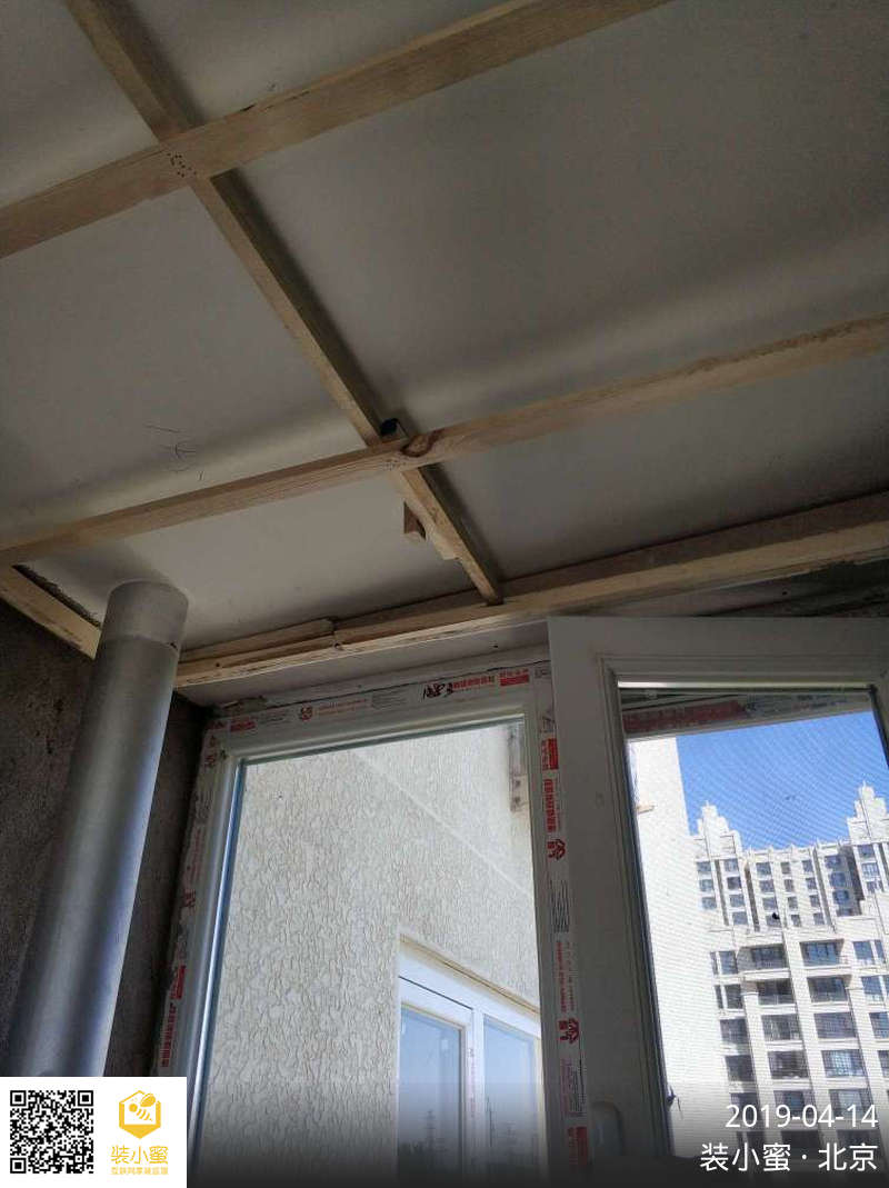

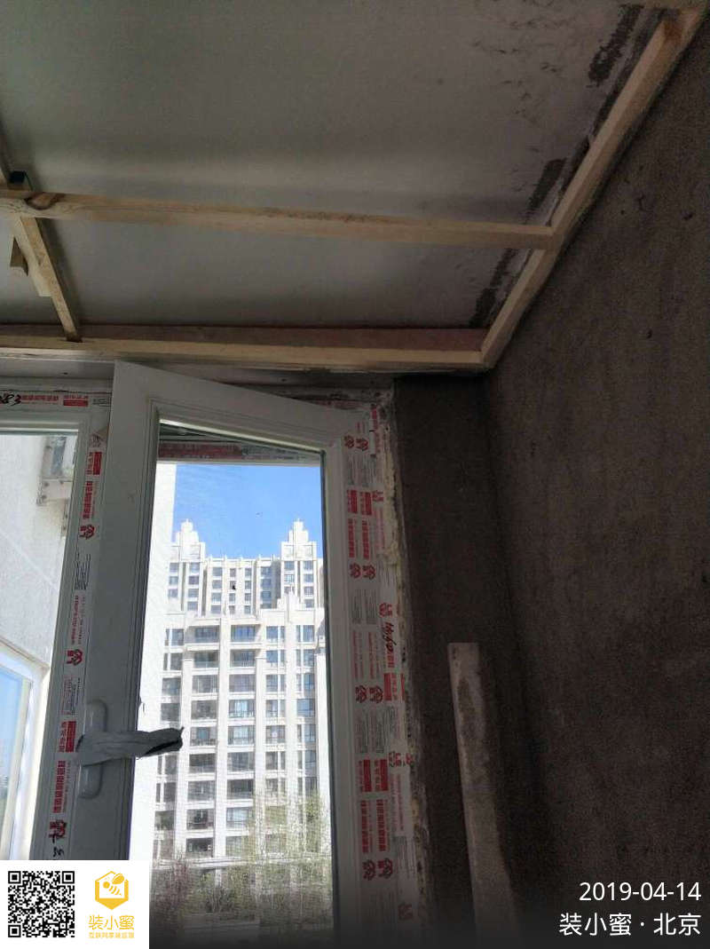

经检查发现问题如下:1,木龙骨未刷防火防腐涂料,需客户确认处理方案。2,吊顶高度与窗户开启发生冲突,需客户提前查看确认处理。3,吊顶用木龙骨客户已确认(请确认
施工方案是否符合要求)。4,确认淋浴区防水施工是否符合要求。复查阳台墙面抹灰层垂直平整度己加强修补处理。厨房阳台门口己加强处理。卫生间马桶己加补预留插座。墙砖粘接剂己确认更换。其余问题厨房插座橱柜厂家暂未上门确认。
请联系楼下业主确认查看闭水试验结果,及时确定厨卫墙地砖施工方案(出排砖图),提前测量定制过门石。

木龙骨(木基层)防火涂料已涂刷
已解决隐患:3项

座便器安装位置及坑距已明确,可以实施
座便器安装位置及坑距已明确,可以实施

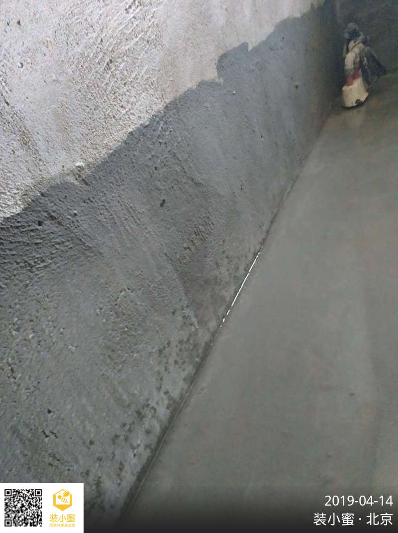

墙面干区防水层施工区域符合要求
地面防水层涂膜质量符合要求
管根部位加强防水
木吊杆规格与使用符合要求
吊杆施工固定符合要求
龙骨施工固定符合要求
