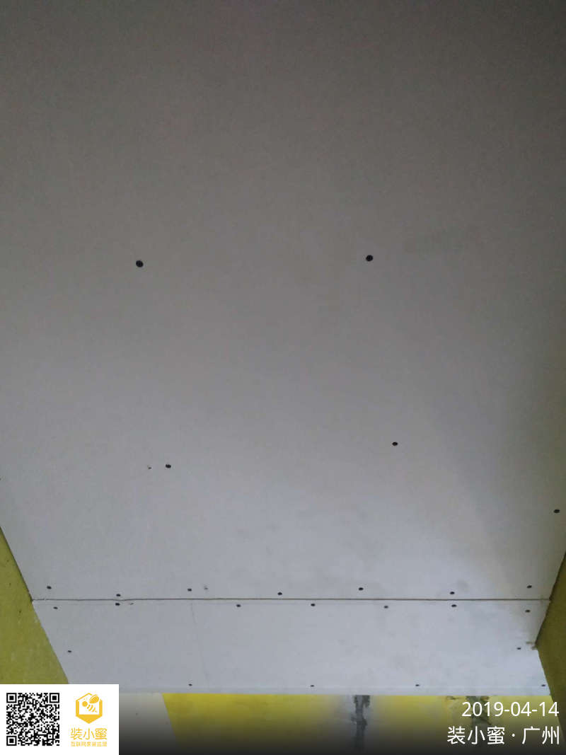

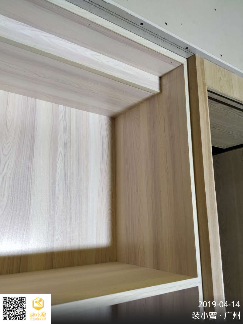

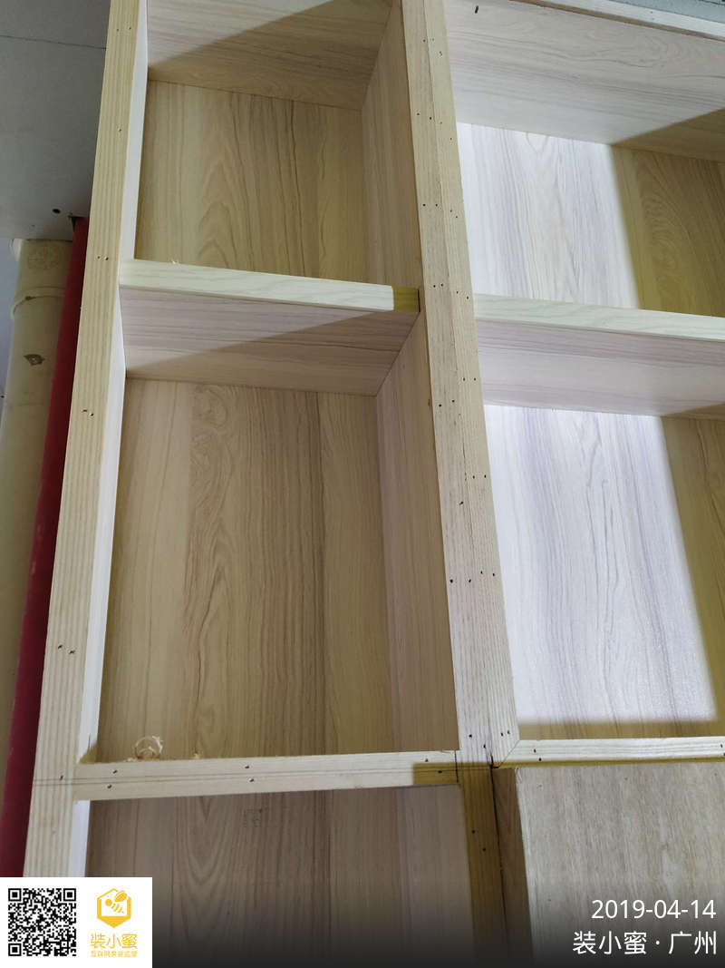

木工项目基本完成,施工进度正常。

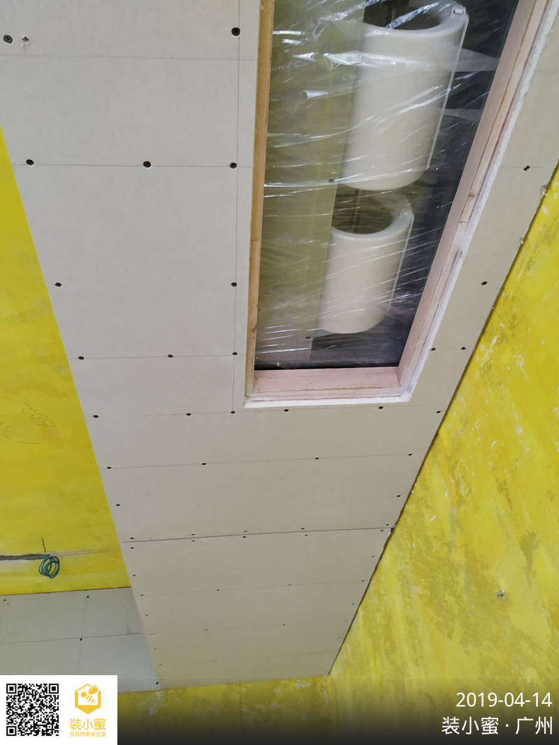

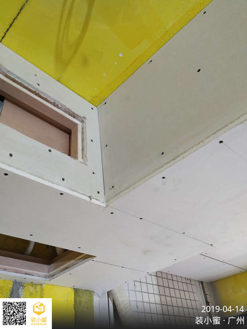

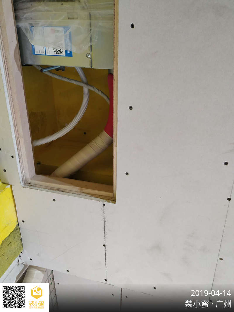

1、排风口处隐患尚未处理,待客户现场确认跟进处理。

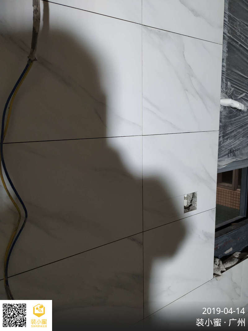

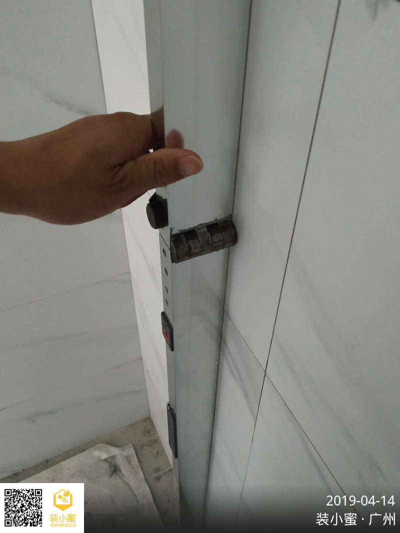

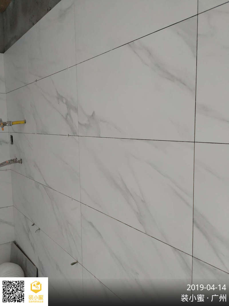

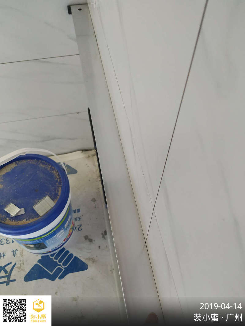

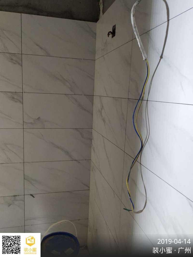

2、卫生间与阳台地面铺砖注意坡度。

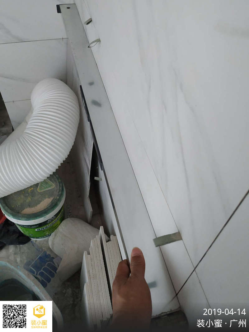

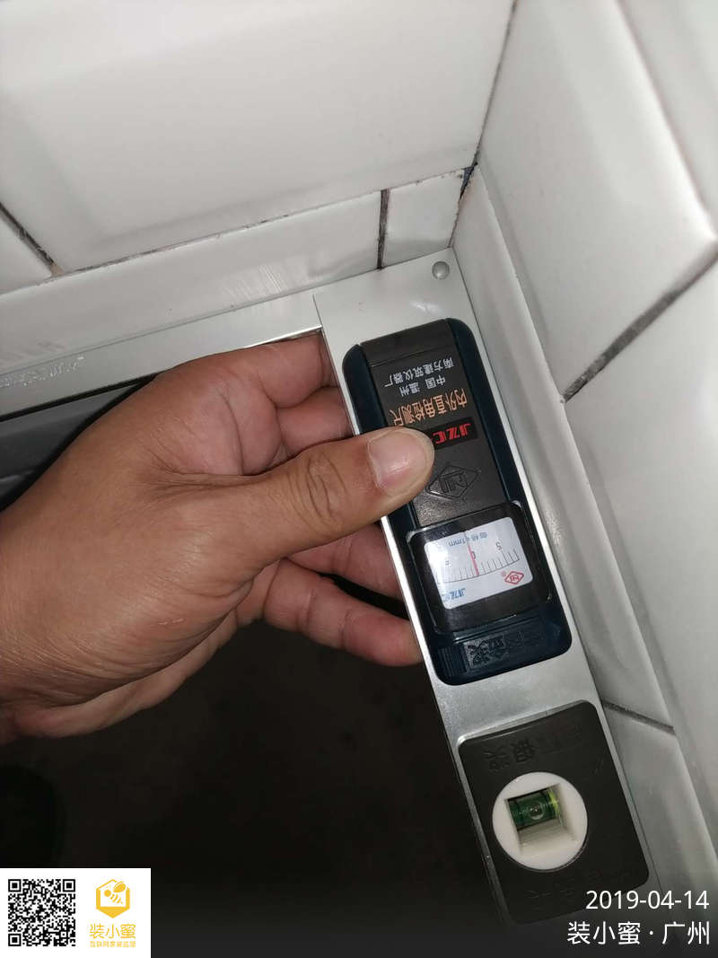

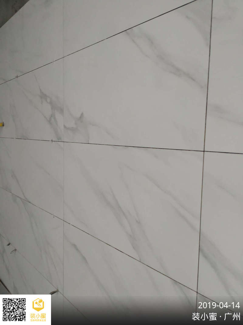

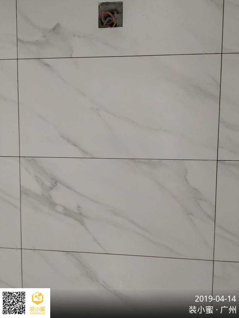

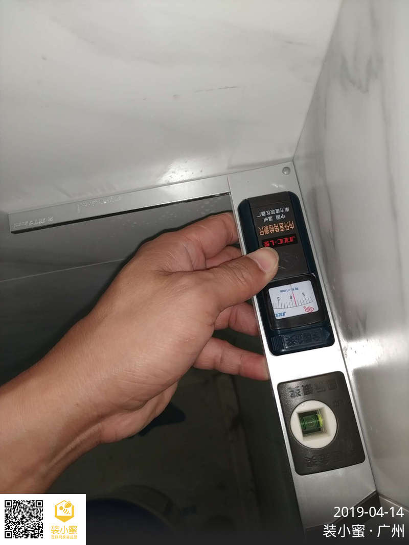

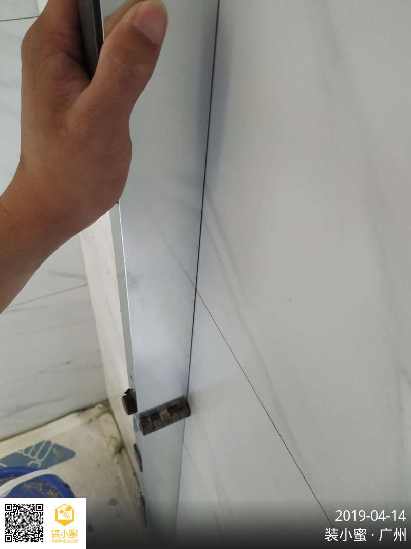

3、卫生间墙面贴砖注意平整度垂直度。
4、厨房窗户封一半木板,建议客户现场与工长确认跟进处理。
1、 厨房卫生间需要标识水电走向。
2、 因制作周期较长,需及时通知橱柜复尺。
3、 卫生间贴砖要找坡度,地漏处要切回字形。

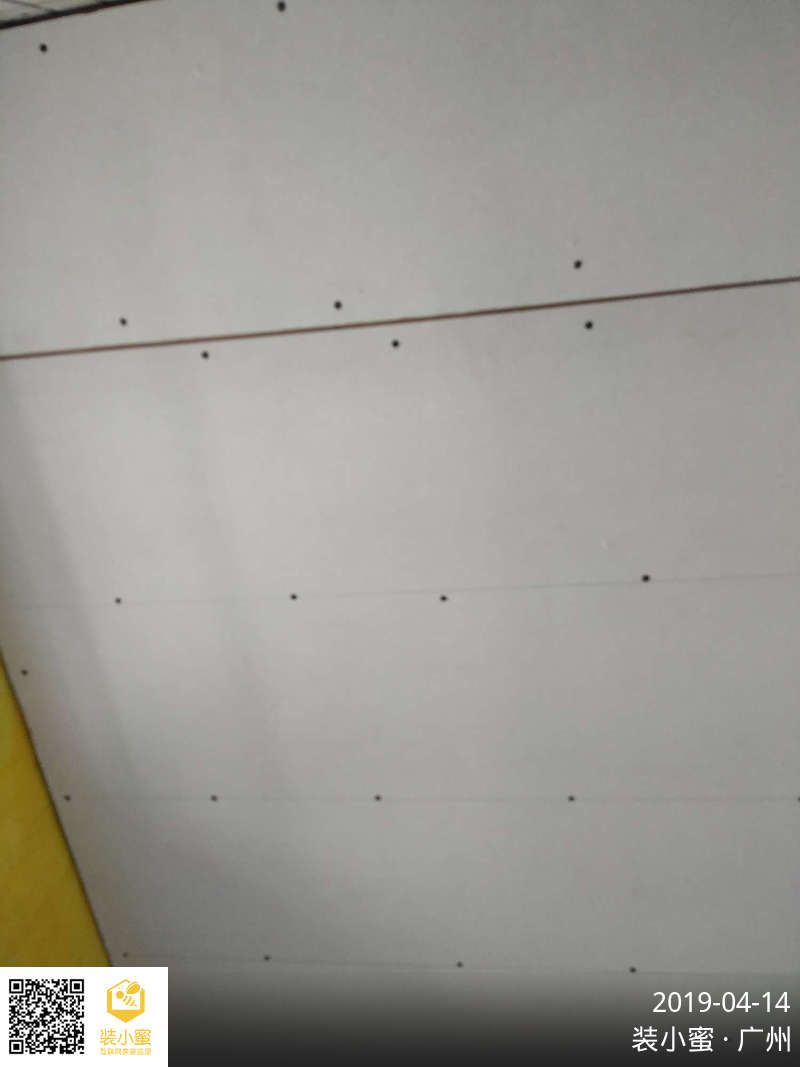

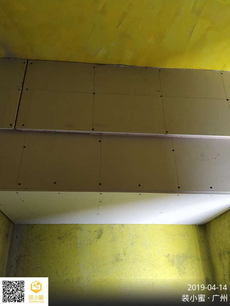

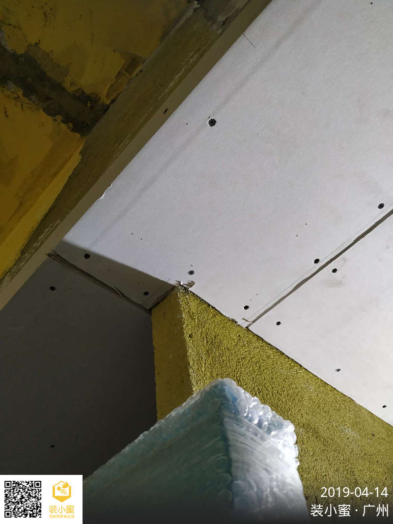

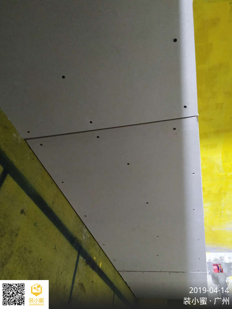

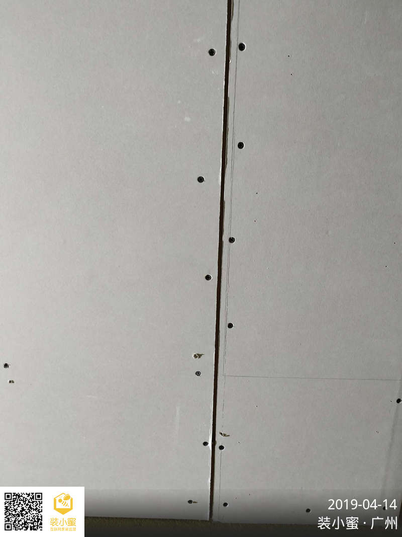

4、全屋石膏板封面螺丝,建议后期施工时涂刷防锈漆处理。

中央空调风口处使用石膏整板安装

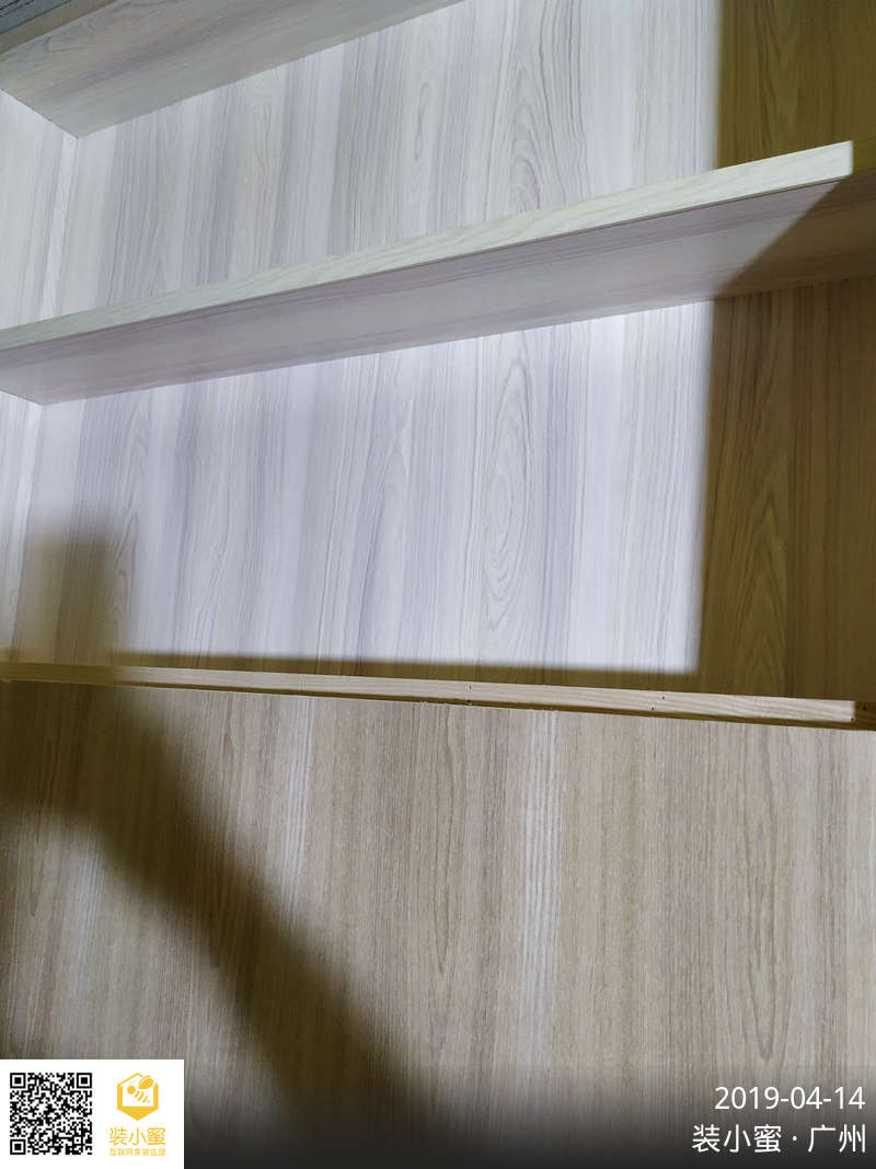

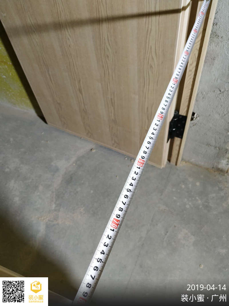

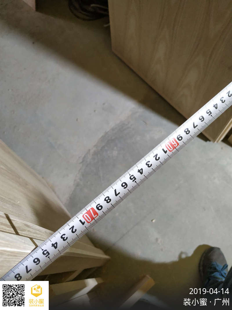

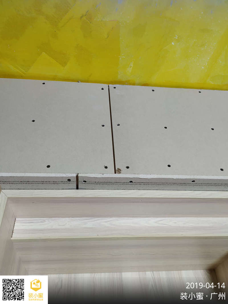

木基层板固定牢固

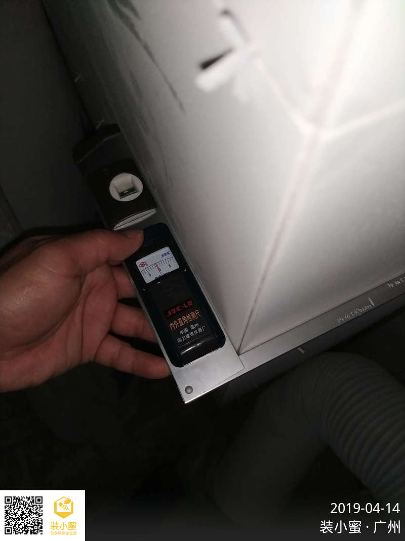

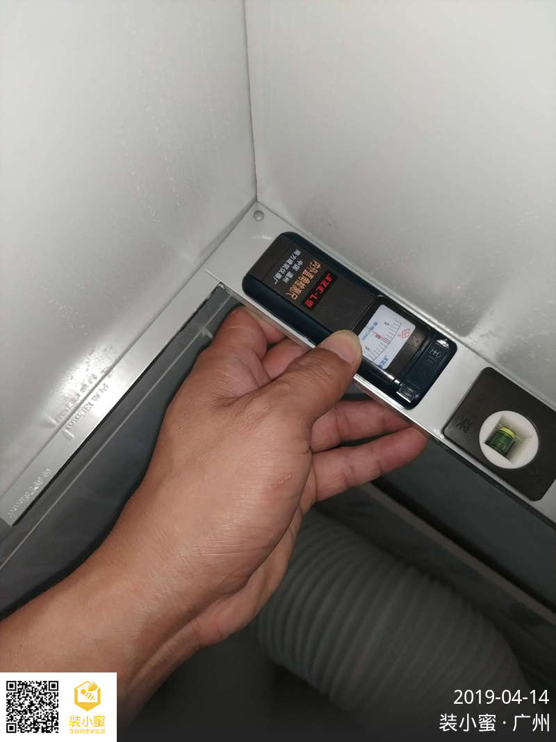

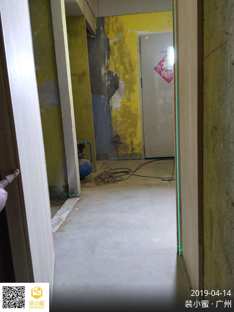

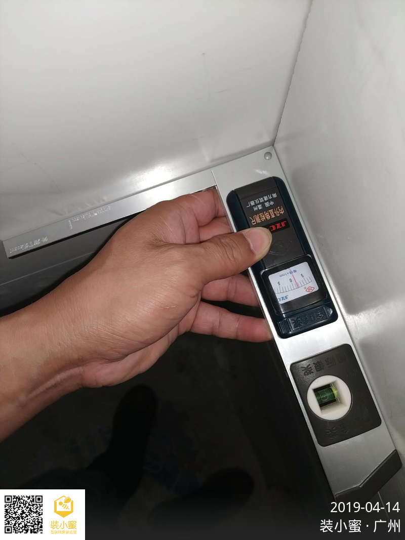

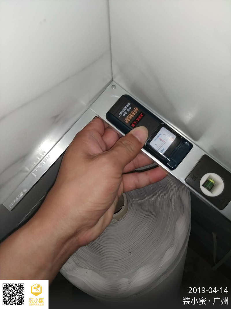

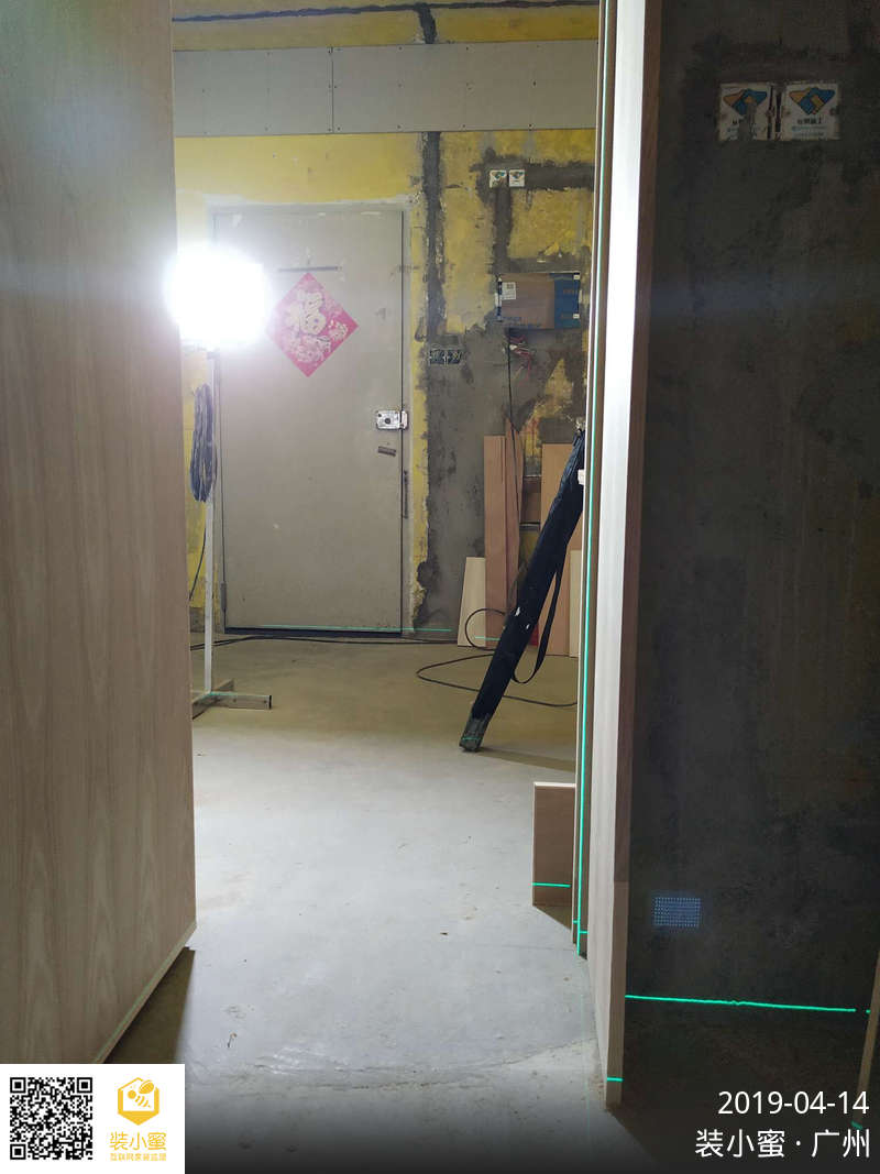

门洞两侧墙面垂直偏差符合要求

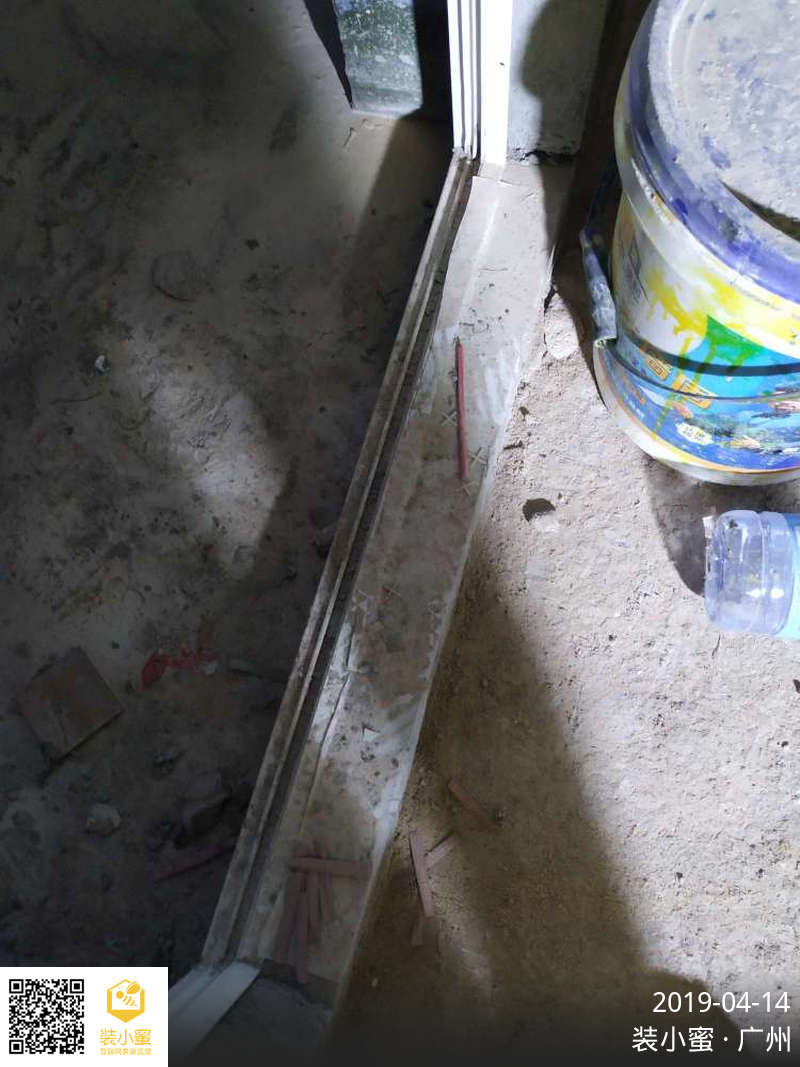

基层门洞修正尺寸符合要求

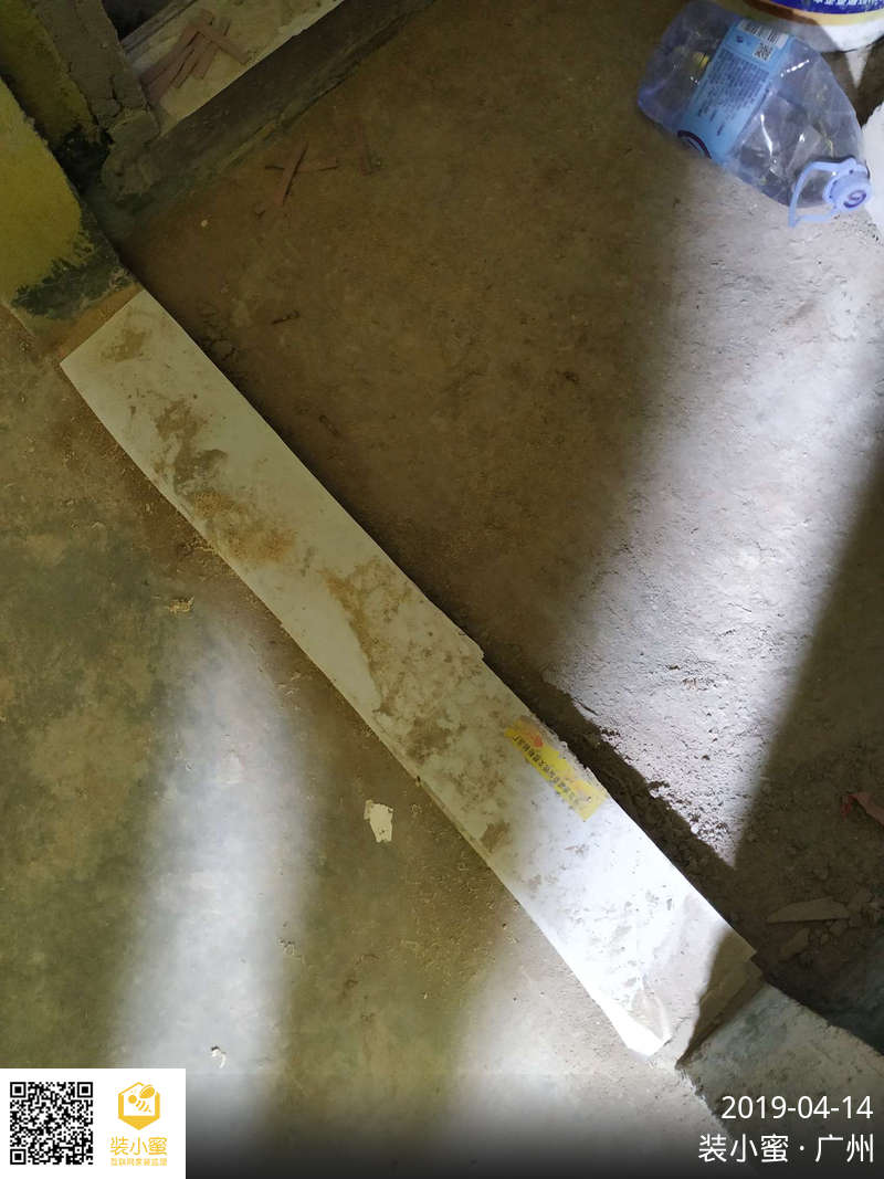

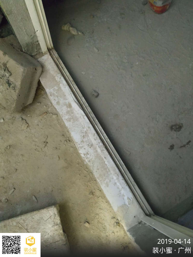

门槛石与安装符合要求
