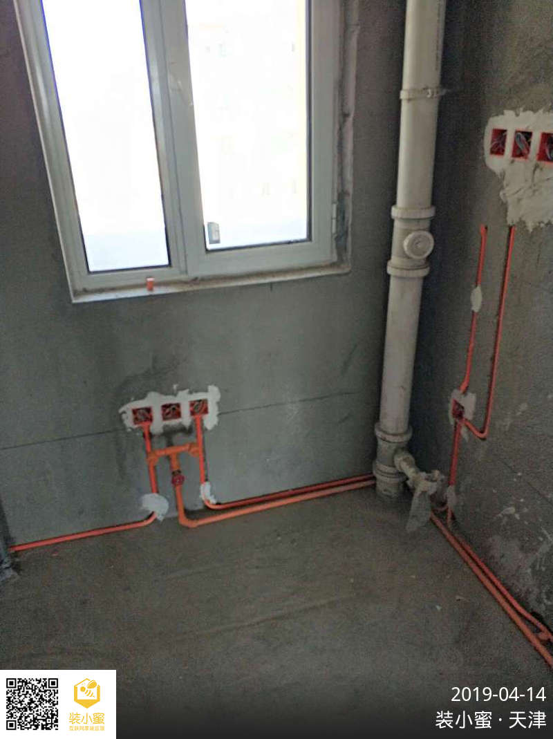

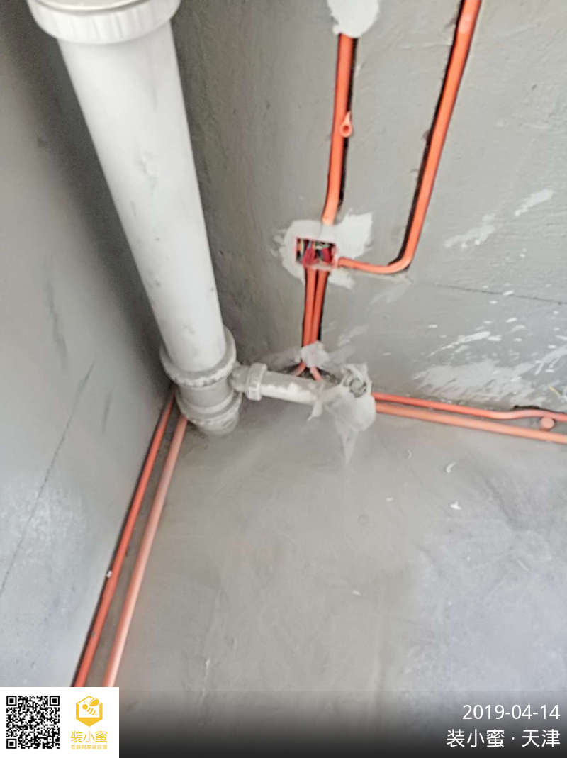

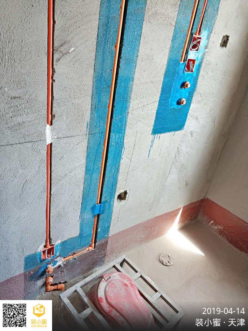

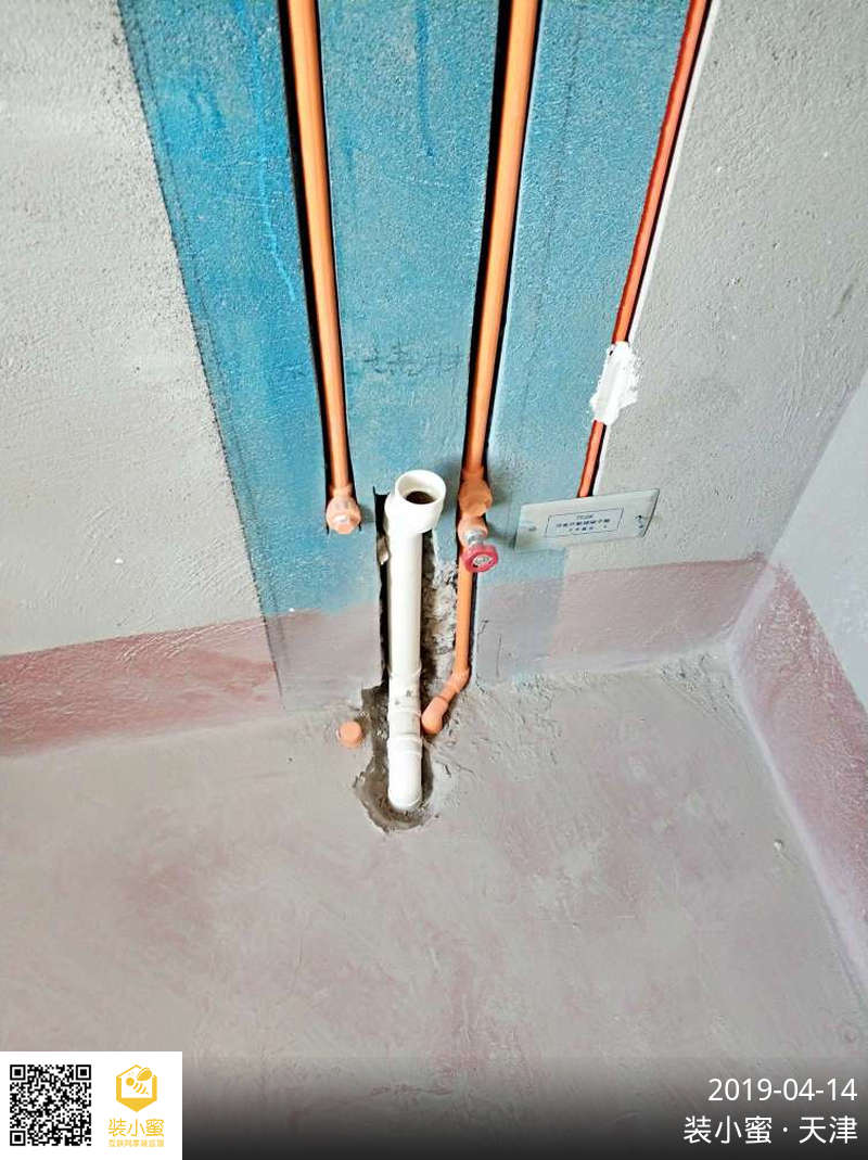

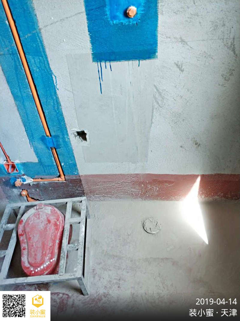

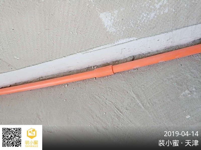

1.卫生间上水管未打压测试。

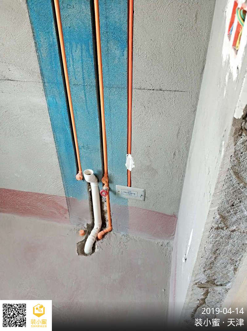

2.厨房的上水管需要固定。

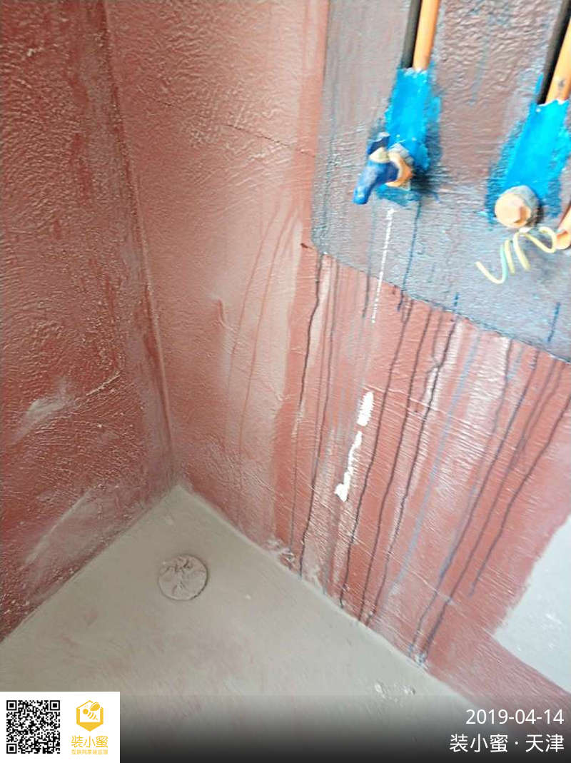

3.卫生间改下水管地面开槽处需要涂刷防水。
以上问题,我已现场告知施工方
水管厂家打压检测合格后,把合格证拍照发到施工群里保留。

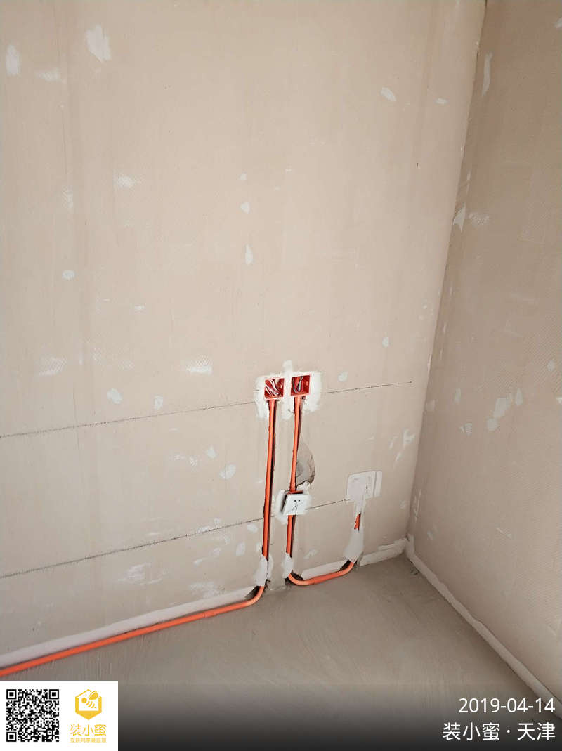

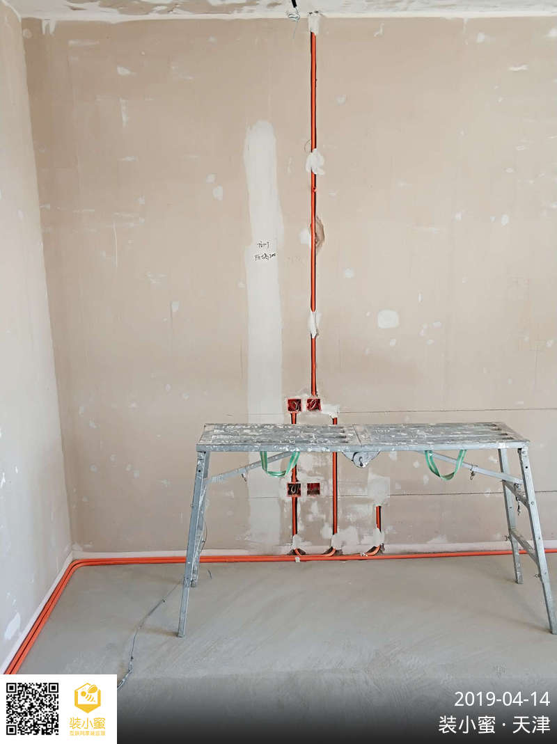

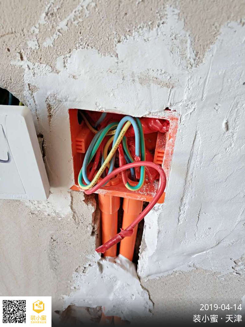

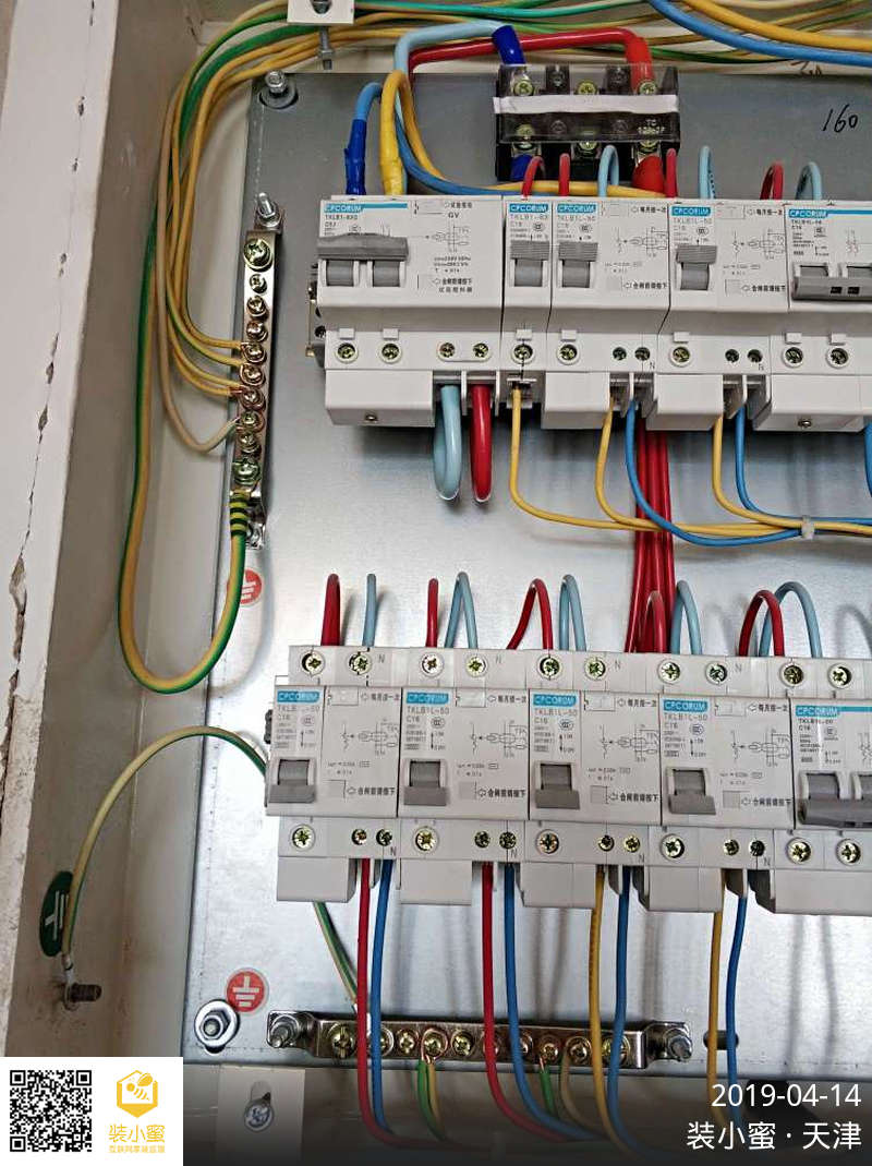

符合标准:13项

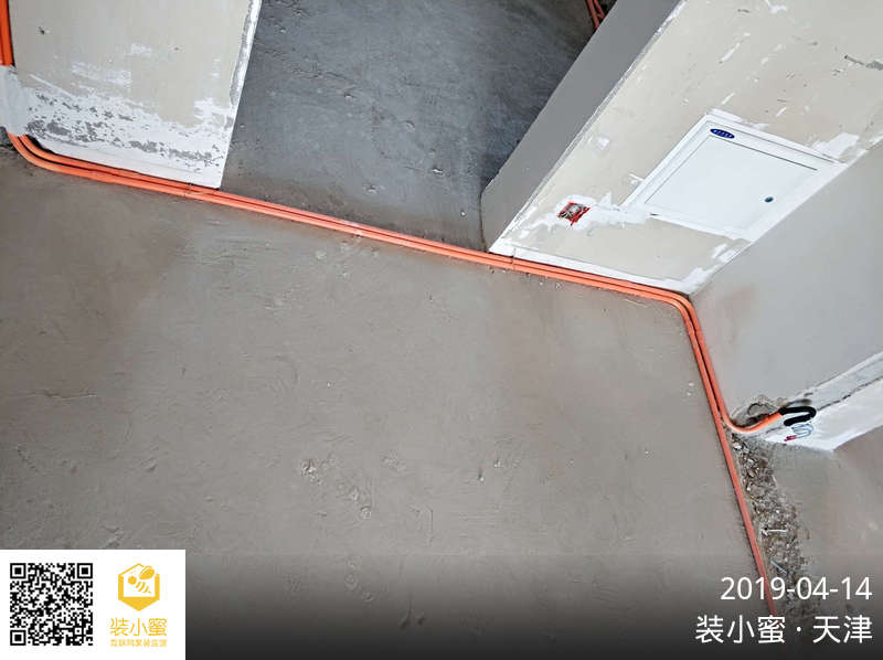

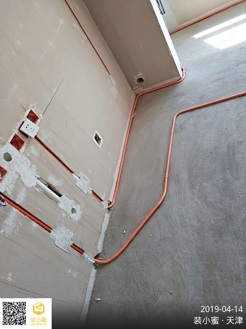

厨房排水管安装符合要求

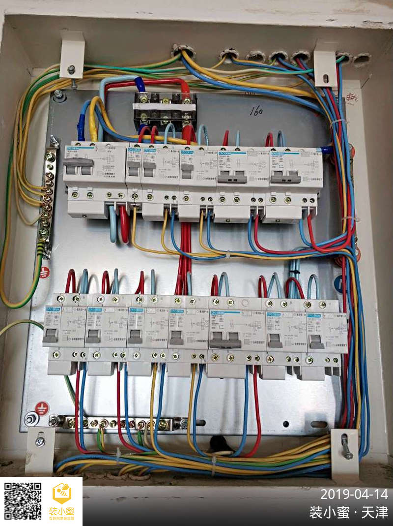

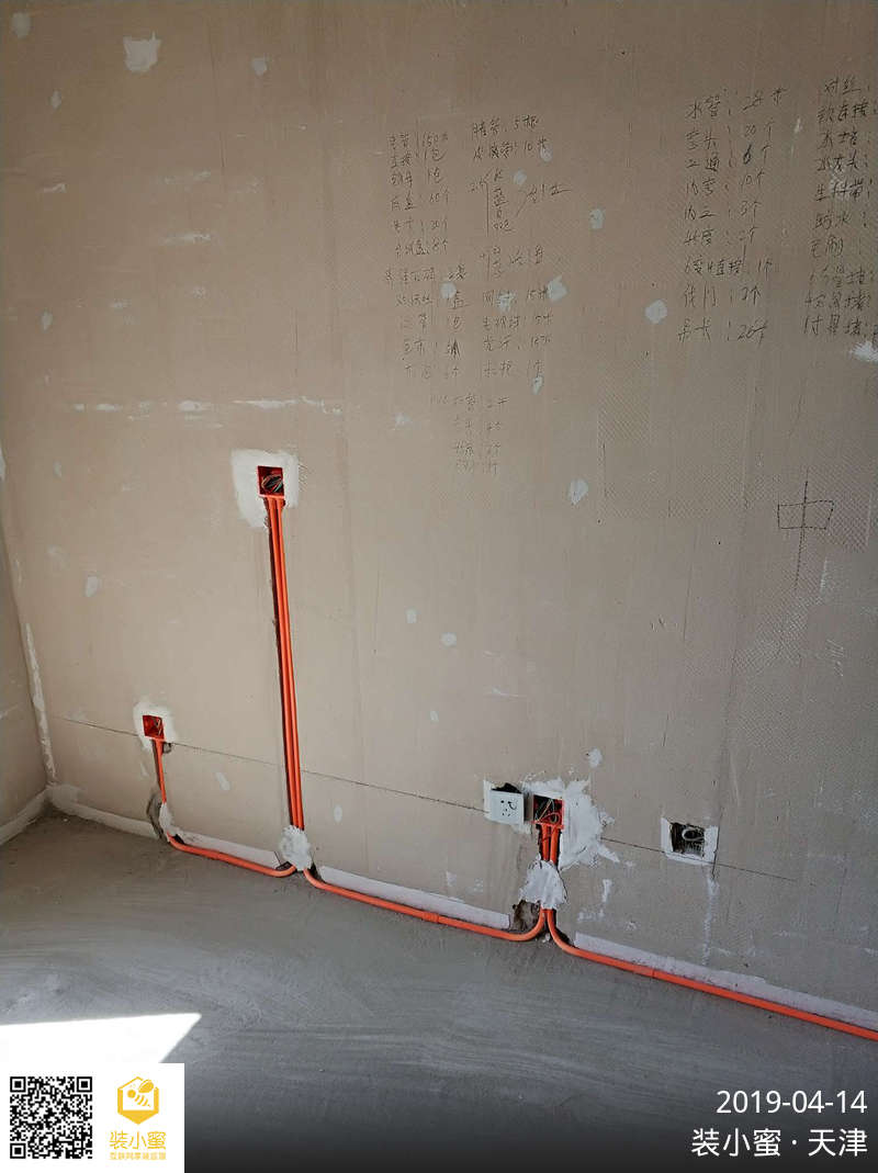

断路器接入导线的数量符合要求
导线与断路器匹配符合要求
断路器漏保设置合理
经绝缘检测:导线绝缘性能合格
