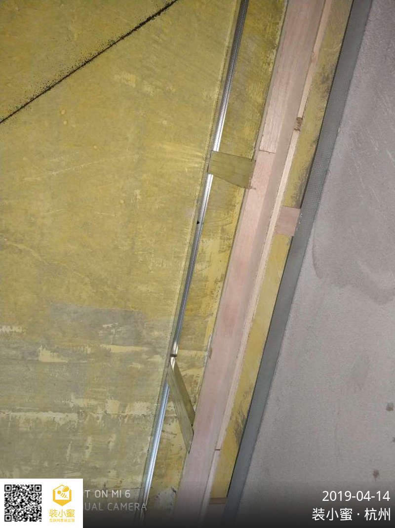

木工已进场吊顶施工。

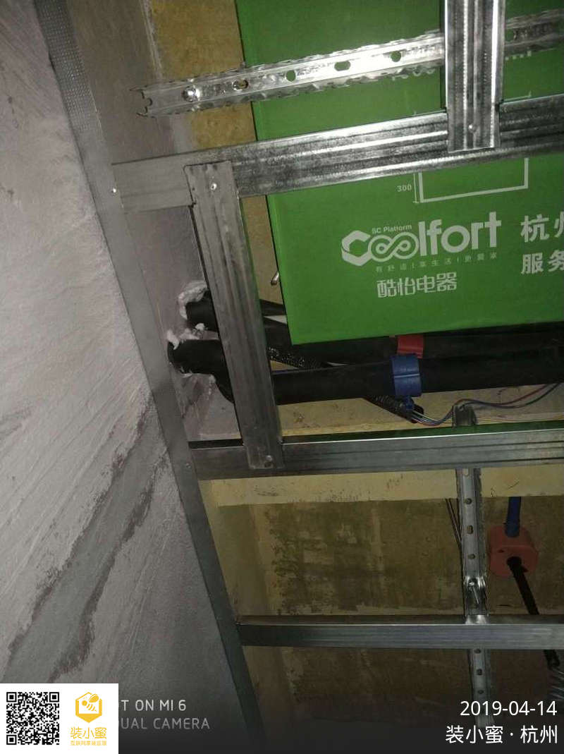

顶部穿孔已封堵,空调冷凝水管走向已整改。墙地槽已封堵。

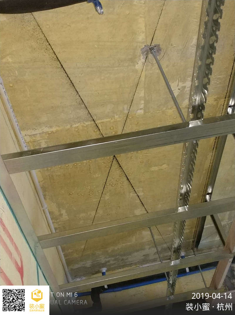

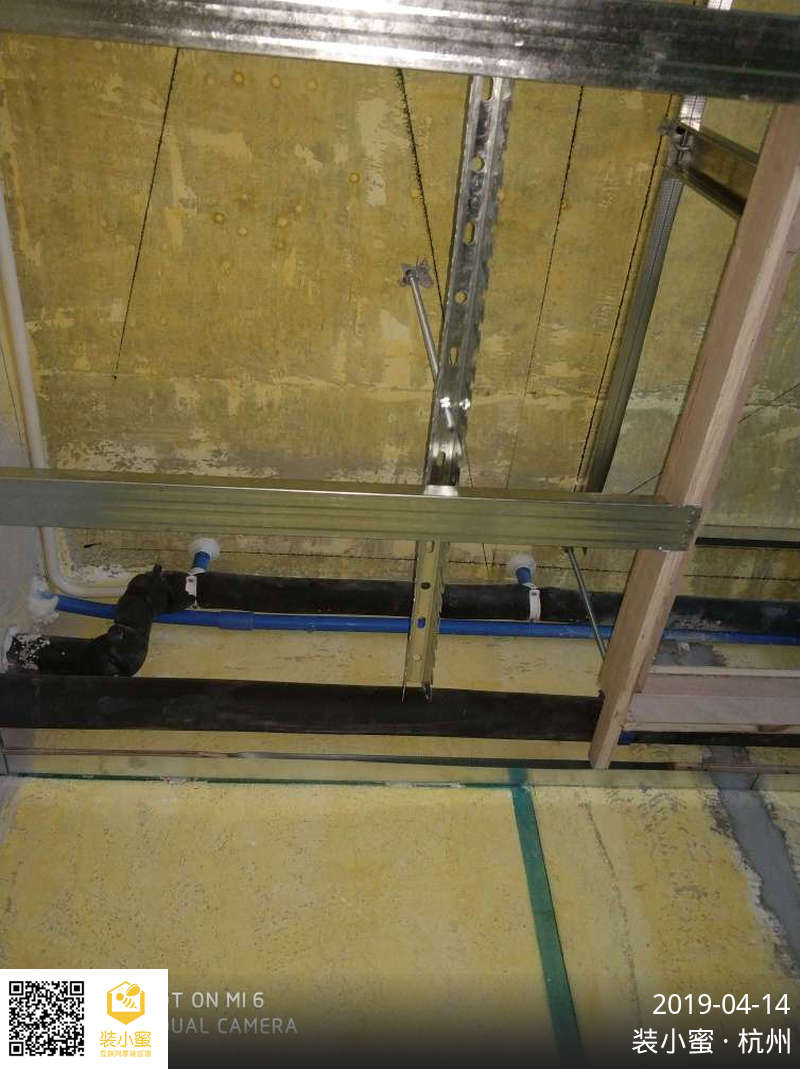

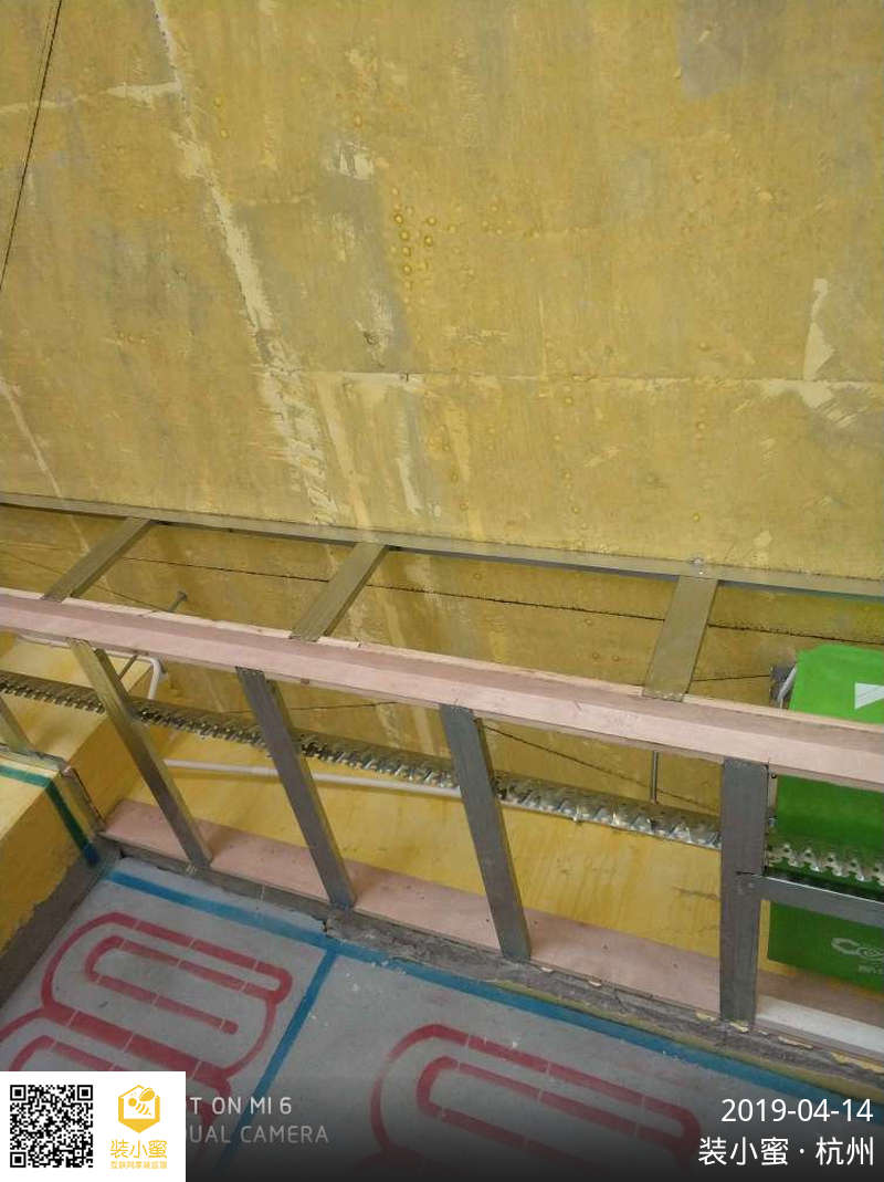

已安装吊顶轻钢龙骨固定合理。
主卫马桶边地漏管路整改后,侧面孔洞封堵。
地面排水移位管与原排水管口对接处做好封堵防止渗漏。
后续石膏板封板,侧板缝与底板缝不可同缝,7字形转角使用整板。
——来自装小蜜监理 刘兴华
排水管道安装符合要求
排水管道安装符合要求
吊杆平直,用材符合要求
吊杆与主龙骨固定符合要求
主次龙骨质量符合要求
主龙骨安装固定施工符合要求
次龙骨安装固定施工符合要求
边龙骨安装固定施工符合要求
