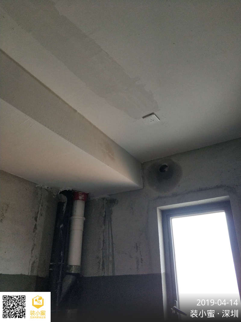

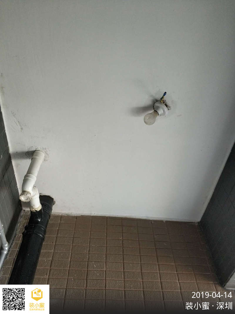

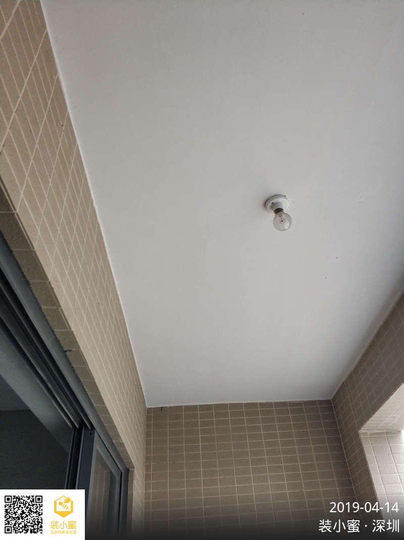

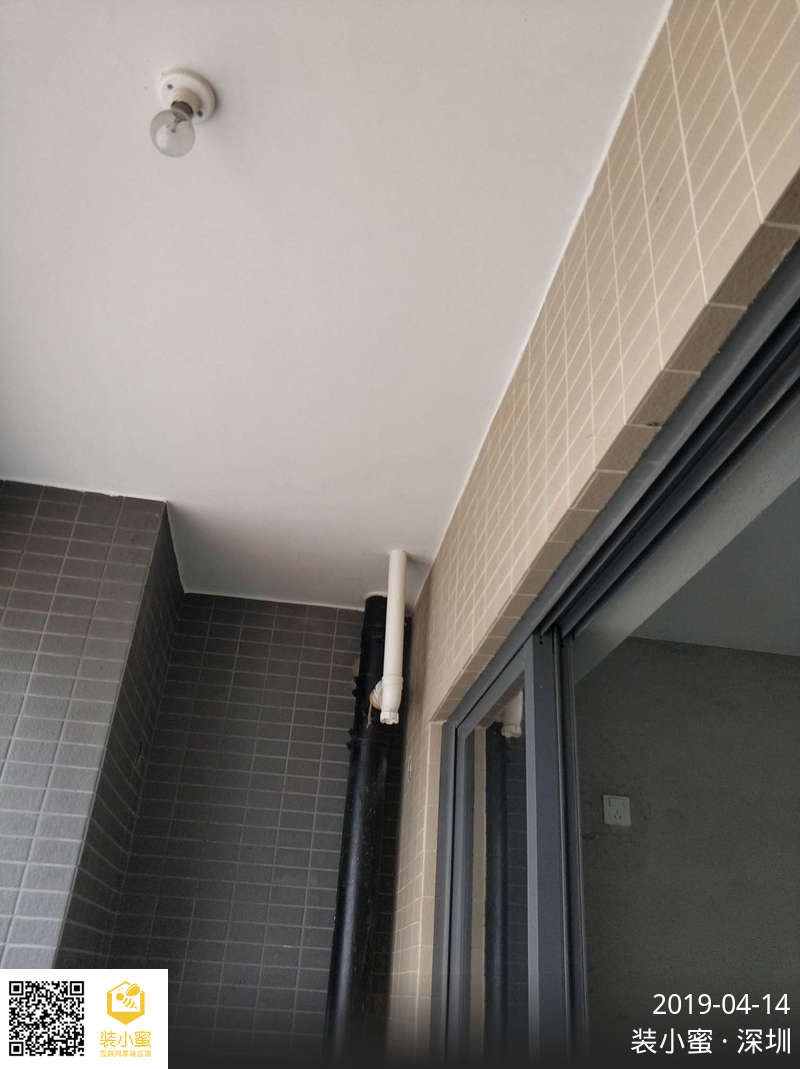

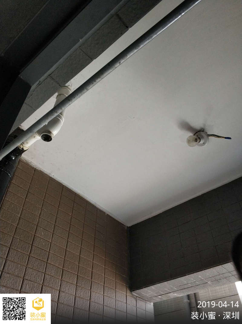

1、卫生间阳台厨房闭水超过48小时,楼下检查未发现渗漏。

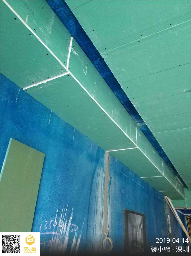

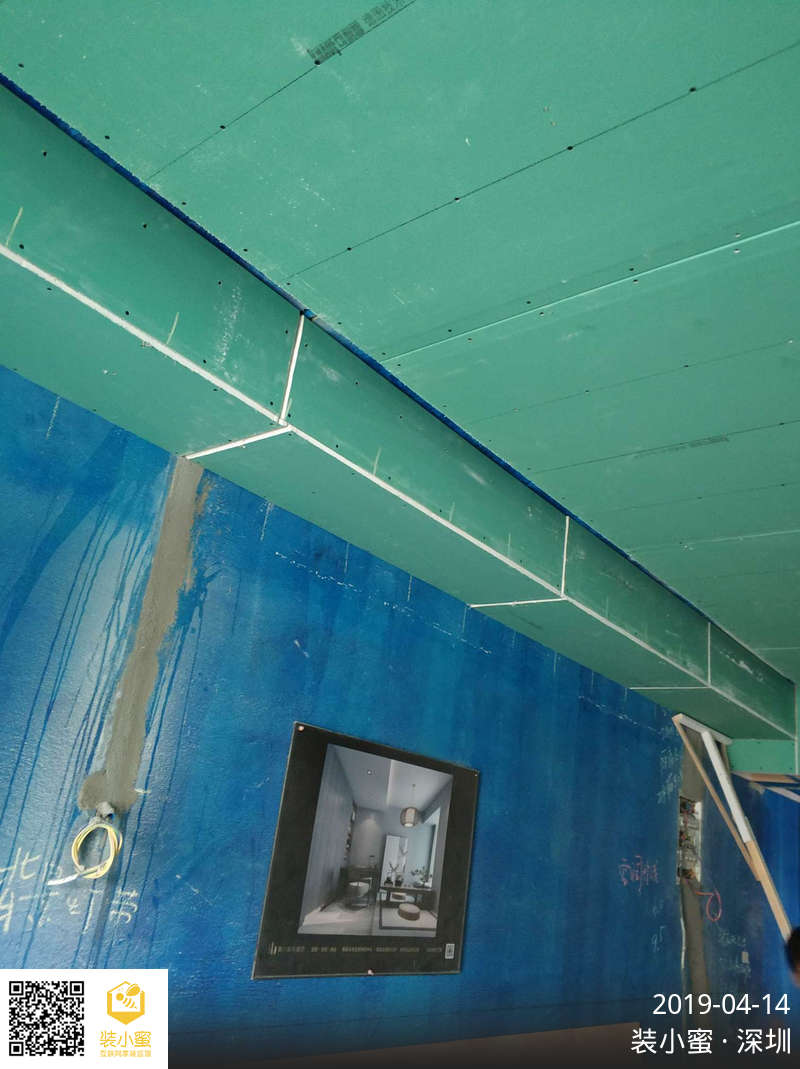

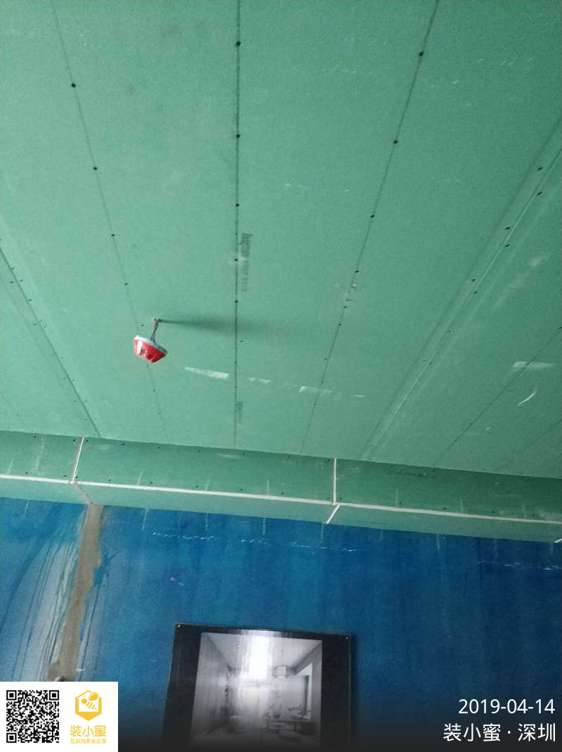

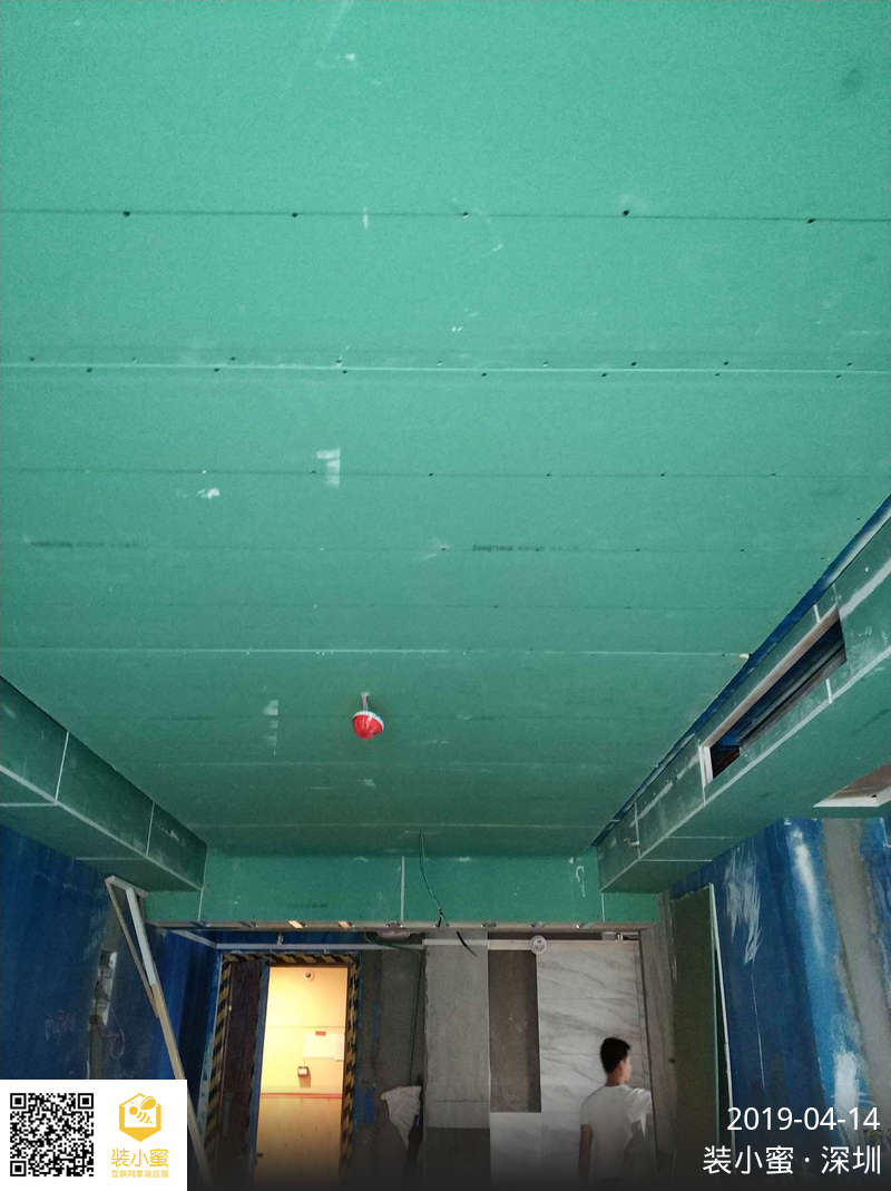

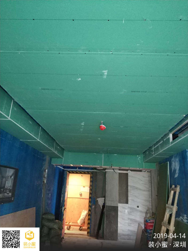

2、客厅房间做吊顶。
1、部分拐角处没有整板套割,需整改处理。
2、前期问题:卫生间壁龛墙面未刷防水,卫生间有建筑垃圾,回填时需清理。不能建筑垃圾回填。客厅地砖已做保护,暂未检查。

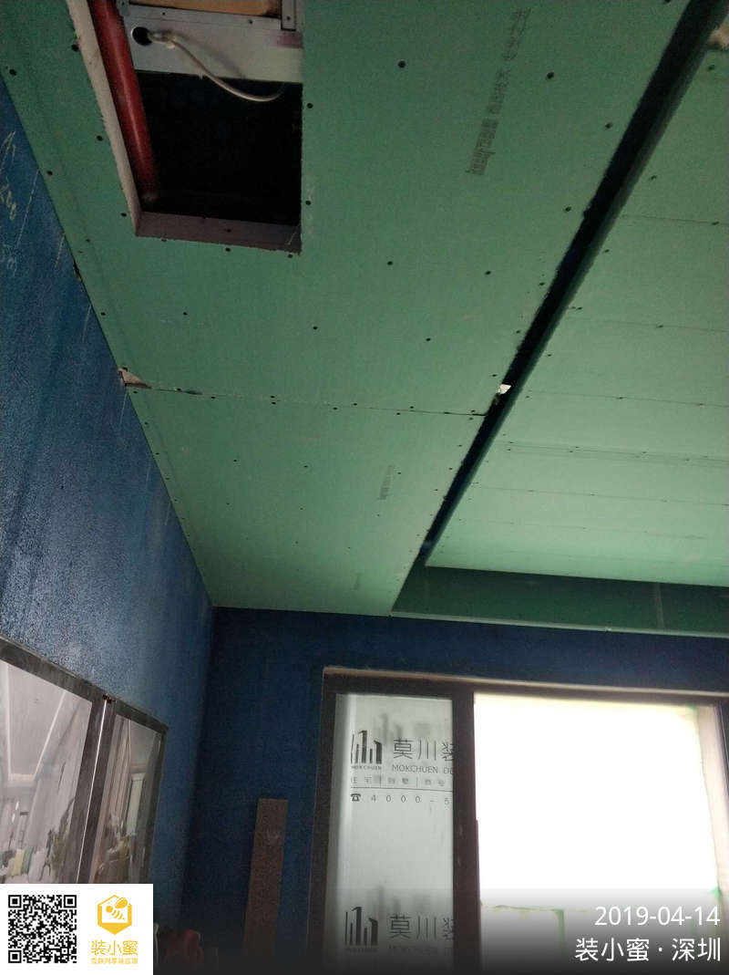

中央空调风口处使用石膏整板安装
淋浴房区域经闭水试验,无渗漏现象
