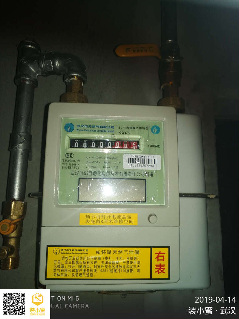

强弱电箱,进水阀,燃气表完好。

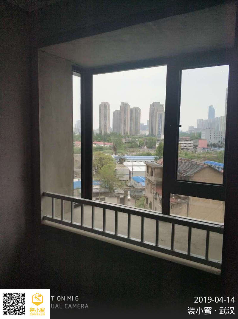

2,卫生间窗户有一处变形。

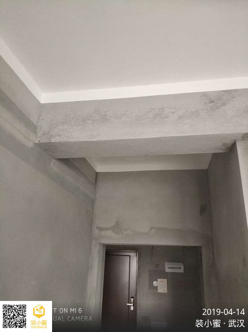

3,客厅墙面有一处空鼓。
4,次卧室墙面有一处开裂。
以上隐患请客户要求物业在装修前进行整改。

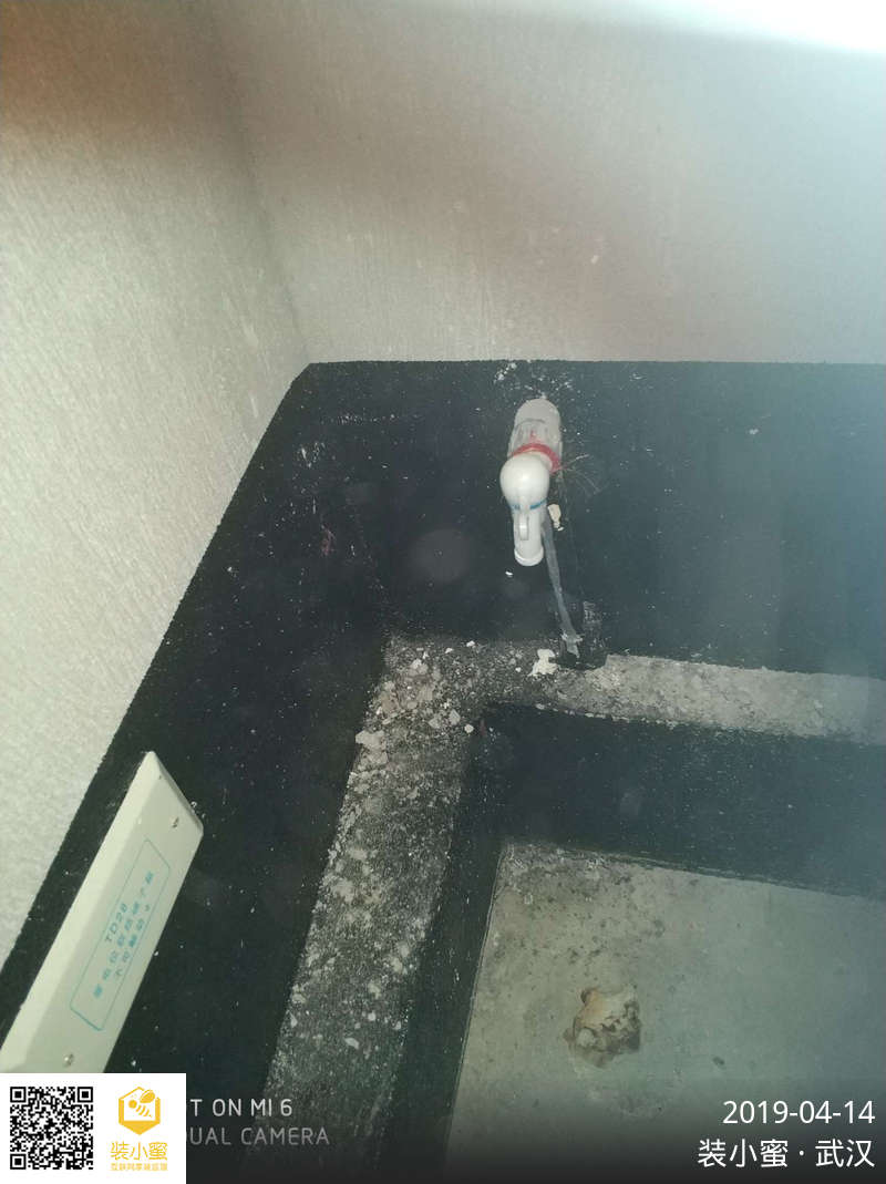

卫生间基坑在装修之前放水做闭水实验。

顶面表面经目测,无明显开裂现象
顶面表面经目测,无明显不平整现象

墙体腻子表面牢固,平整

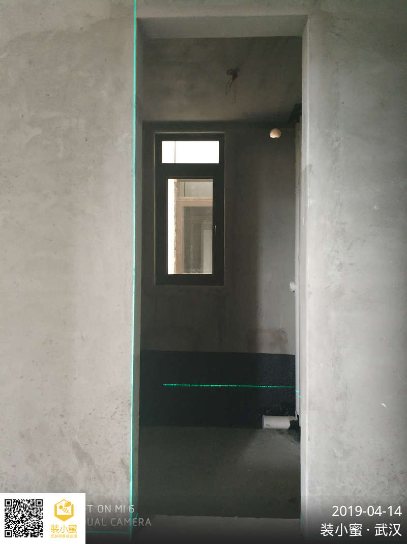

厨房、卫生间地面已低于外区域地面
门槛高度符合地面铺设高度要求
门洞口垂直平整符合要求
原窗窗框、窗户(玻璃)完好,操作正常
经内部观察,窗角无渗漏现象
窗户外侧滴水线完好
建筑水表、燃气设备配备正常

经内部观察,厨卫顶面无渗漏现象
卫生间墙面防水建筑时已涂刷
卫生间墙面表面牢固,可以贴砖
