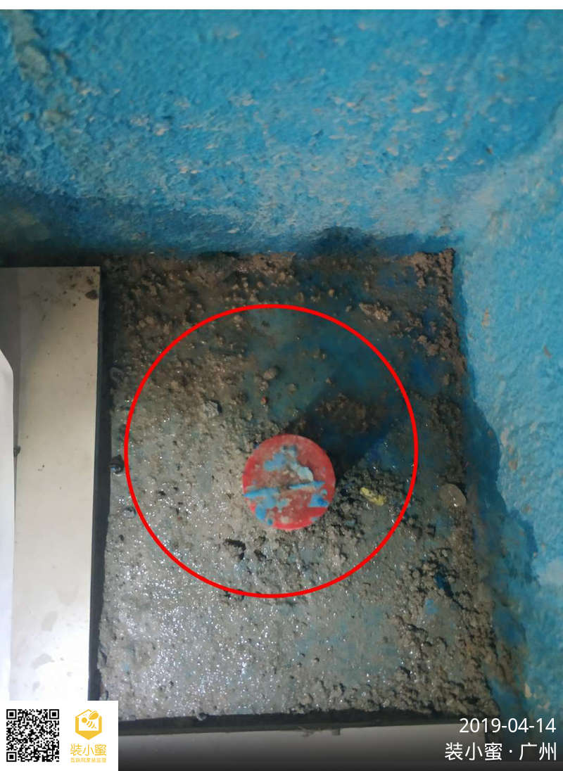

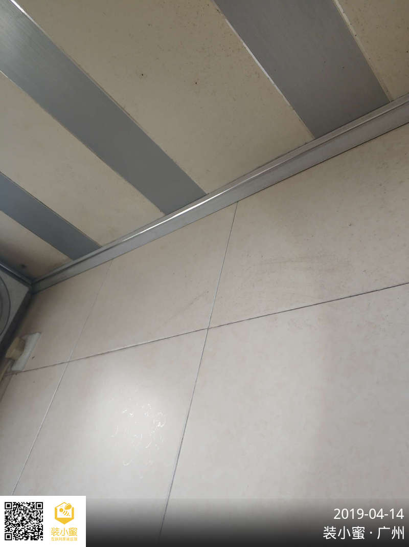

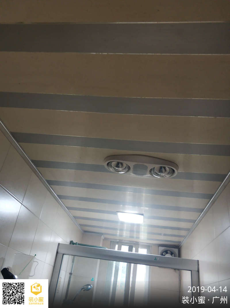

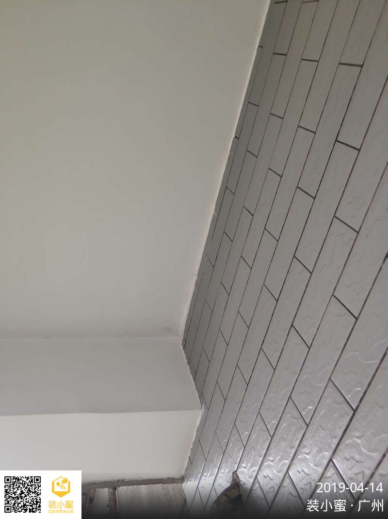

闭水已超过48小时,闭水水位没超出外面地面高度,不合规范。

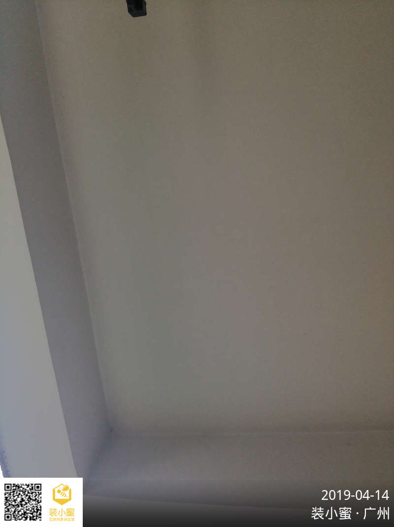

闭水区域反面有水印,卫生间门口没档住,判断不了是缝隙流出来的水还是墙角漏水。

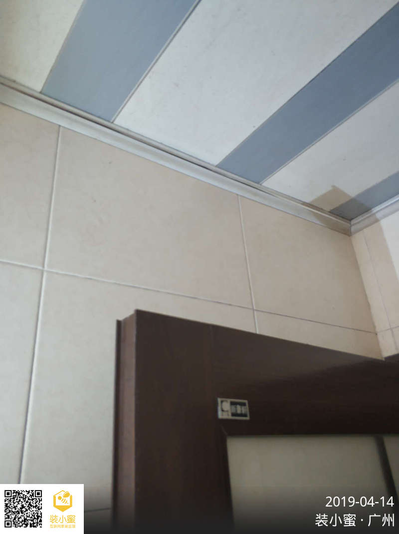

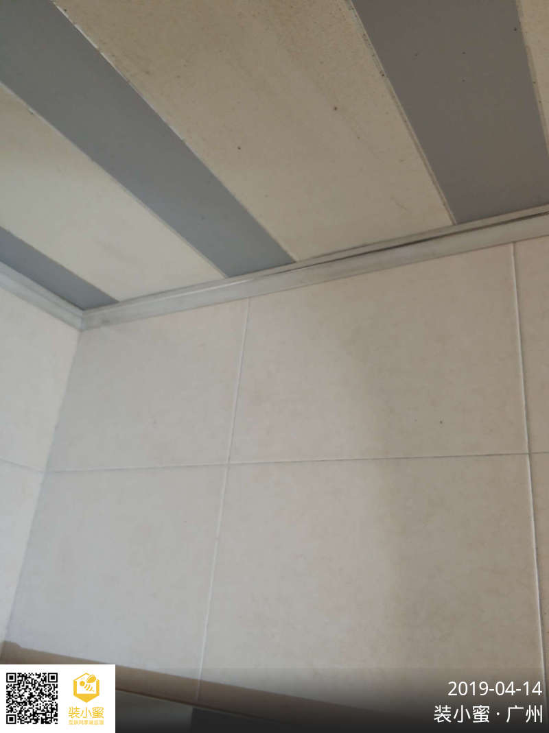

楼下天花为条形天花拆不开,目测未见漏水。

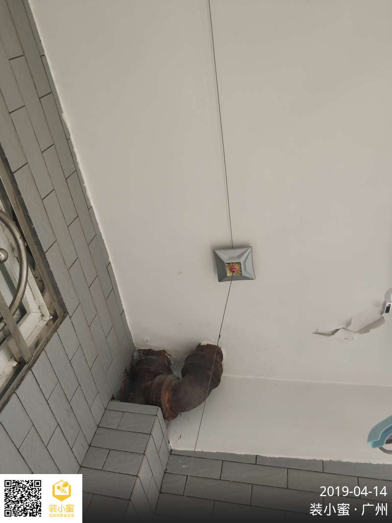

阳台关了一半水,不合规范。

3、 卫生间贴砖要找坡度,地漏处要切回字形

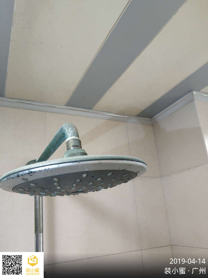

淋浴房区域经闭水试验,无渗漏现象
