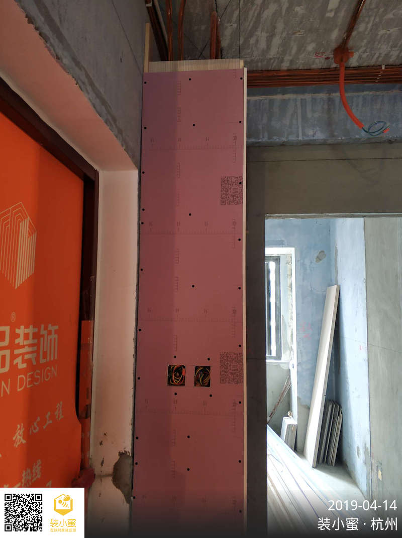

木工正在施工中,进度正常。

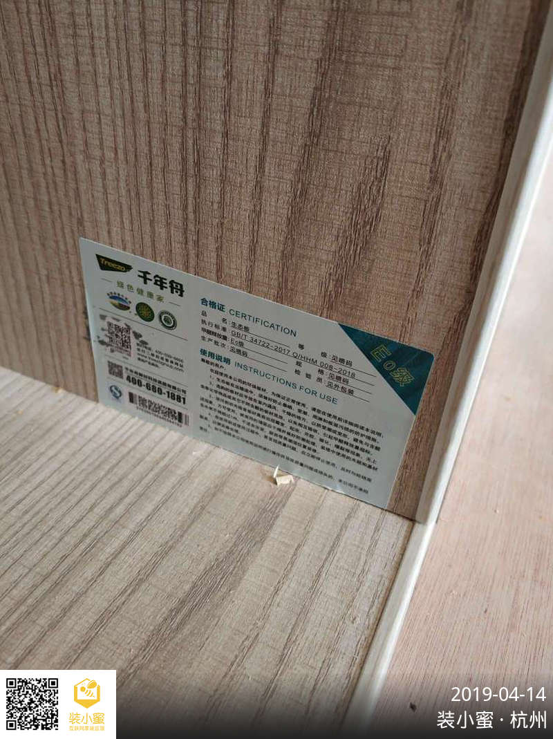

木工柜体制作工艺符合施工规范,现场暂无隐患。
卫生间门槛石与淋浴房挡水条需湿铺并做好防水处理。

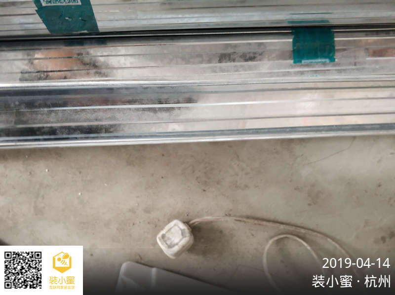

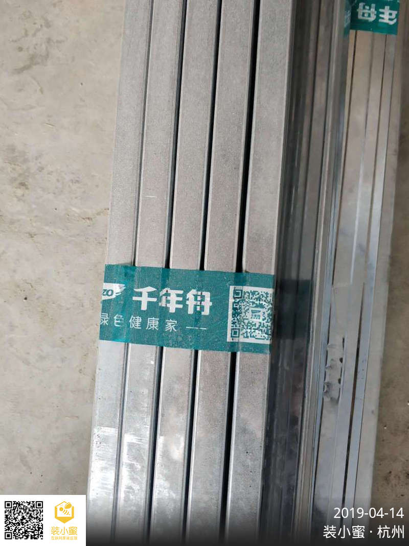

轻钢龙骨吊顶所有阴阳角边龙骨转角处不可切割需折边。

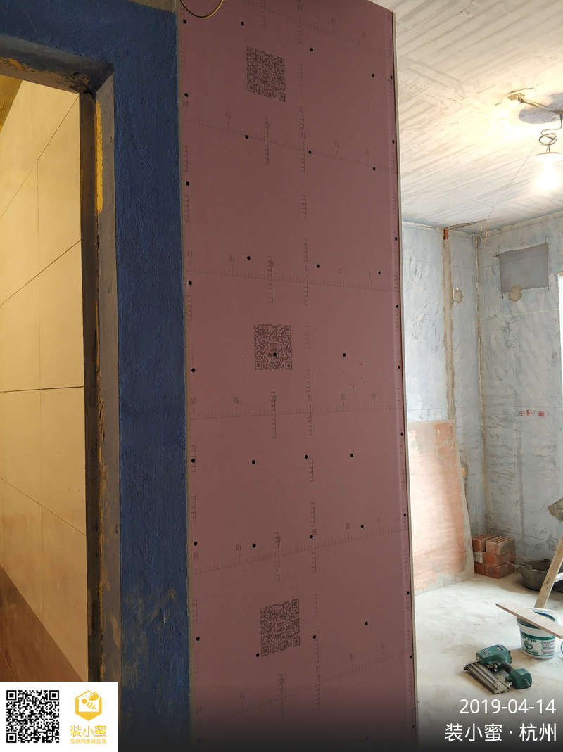

所有顶面与墙面需打孔使用美固钉固定,不可直接钢钉固定。

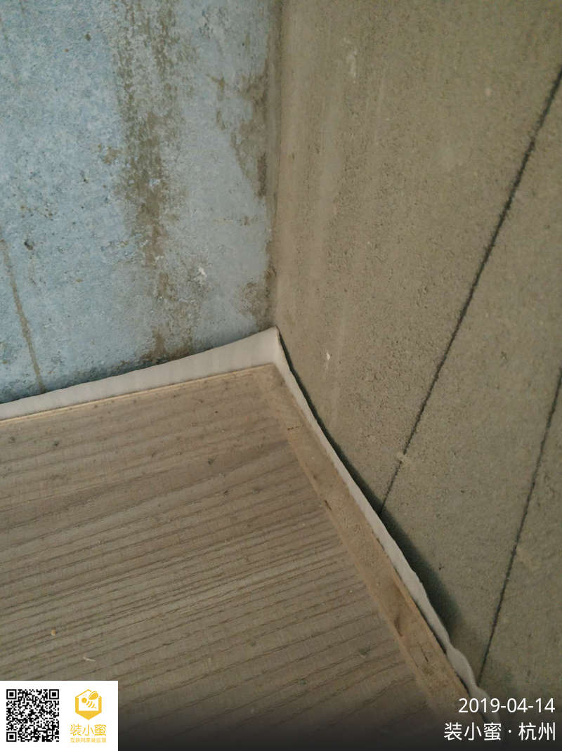

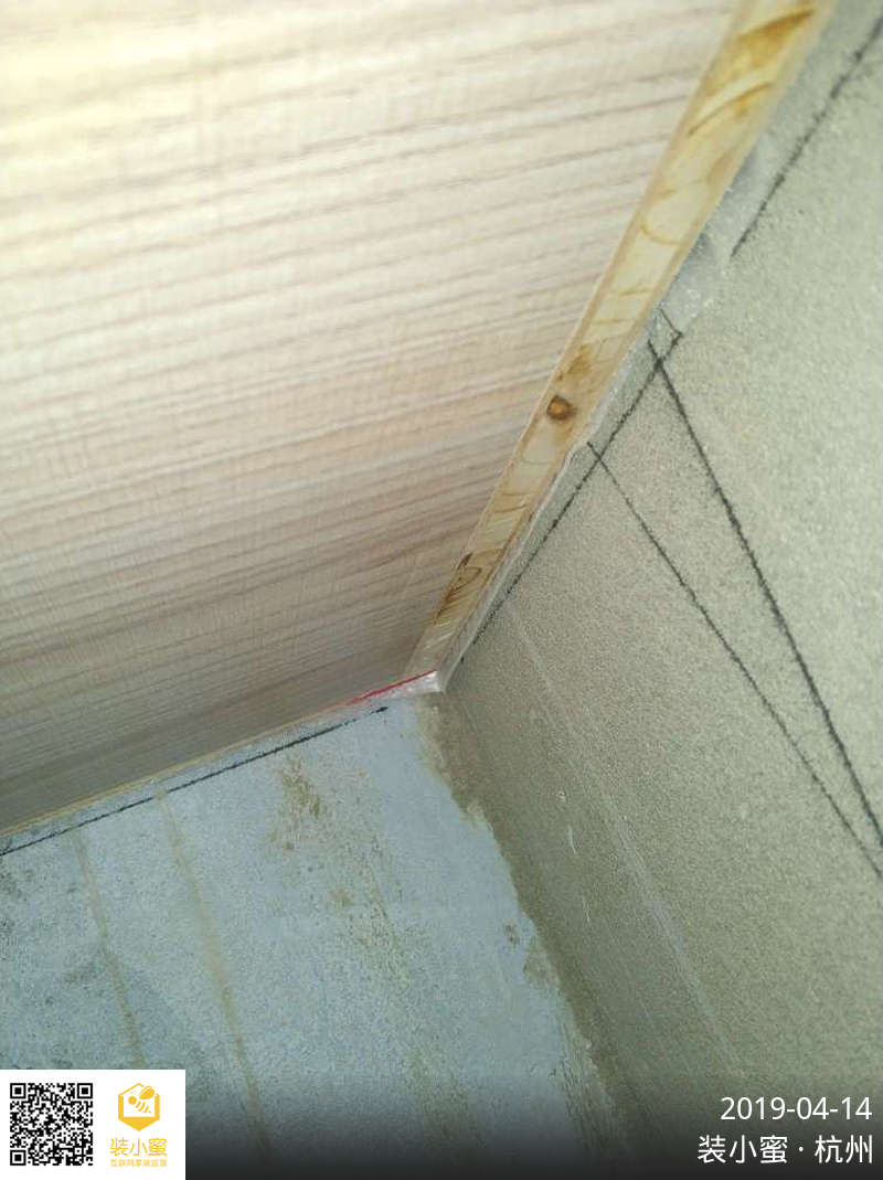

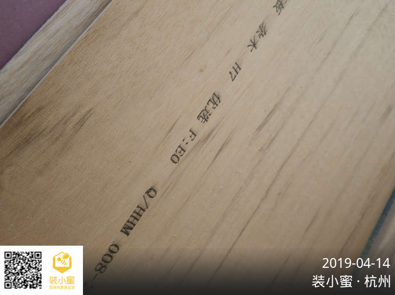

所有木工基层需做好防潮处理,门套基层离地高度与完成面需预留3-5cm间隙。

木基层板离地与防潮处理符合要求

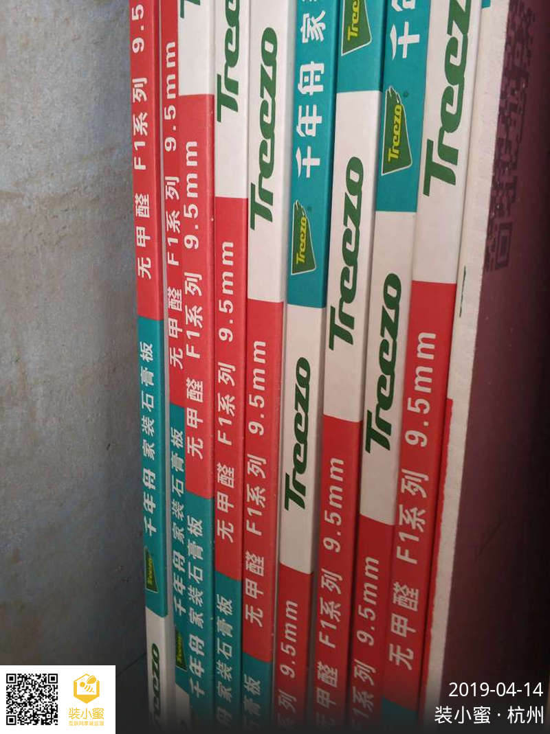

石膏板

轻钢龙骨
