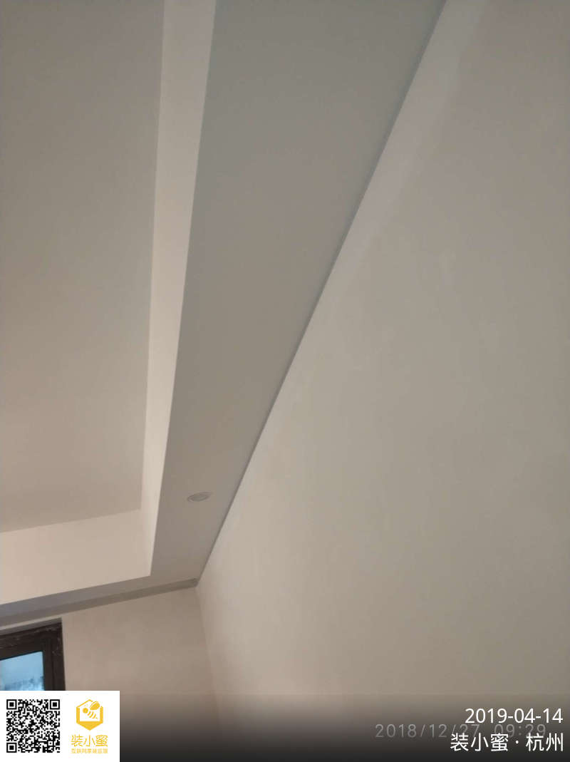

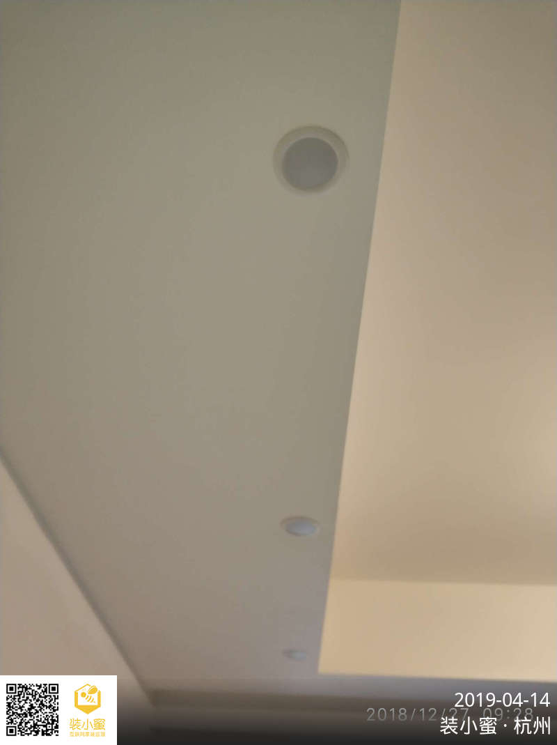

1:房间顶面。主灯旁乳胶漆有明显的波浪。需处理。避免影响美观。

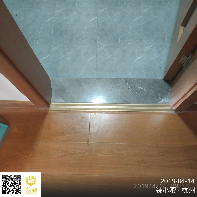

2:卫生间门套内侧未打玻璃胶。记得门套上方也要进行不打玻璃胶。还有左手的。铝扣板吊顶缝隙处。
3:阳台,卫生间门套与门槛石衔接处,需补打透明玻璃胶防潮,或者是用颜色相近的其他胶代替也行。

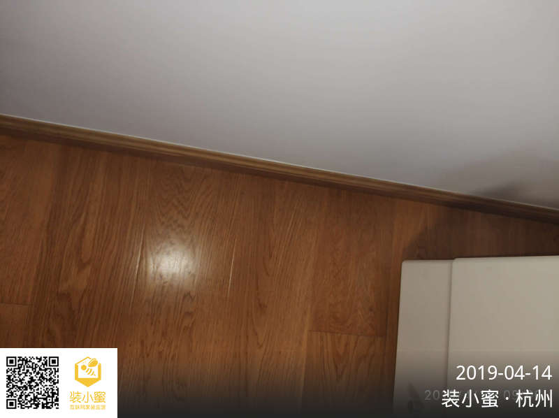

踢脚线区域平整度符合要求
踢脚线区域平整度符合要求

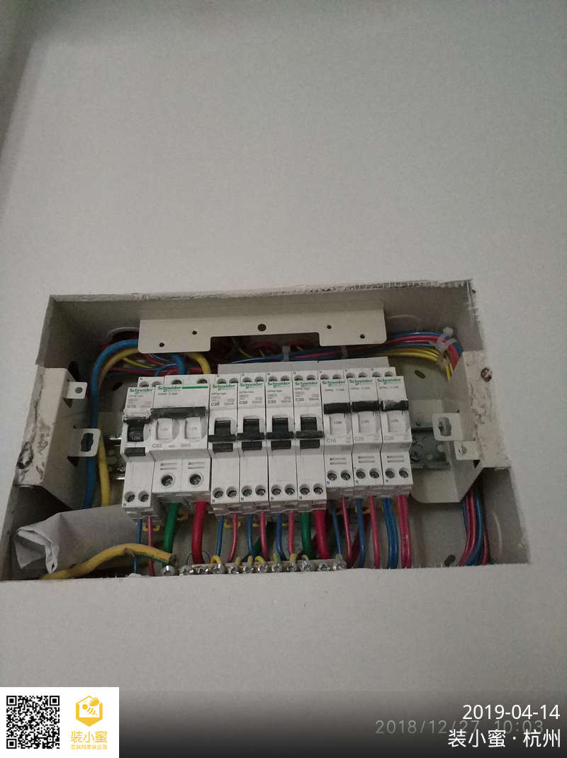

各回路名称标识贴正确
各回路名称标识贴正确

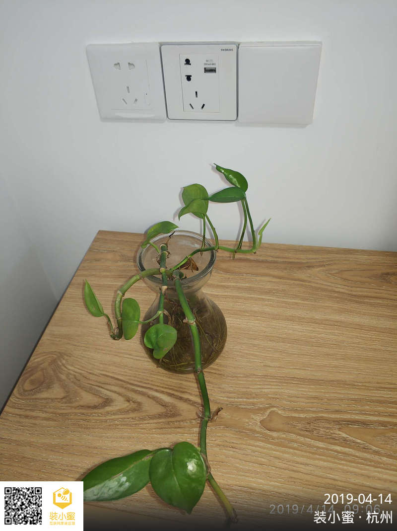

灯具安装符合要求
经拆卸盖板检查,内部接线固定牢固

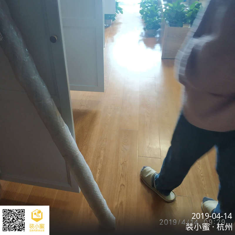

地板表面平整,无明显变形

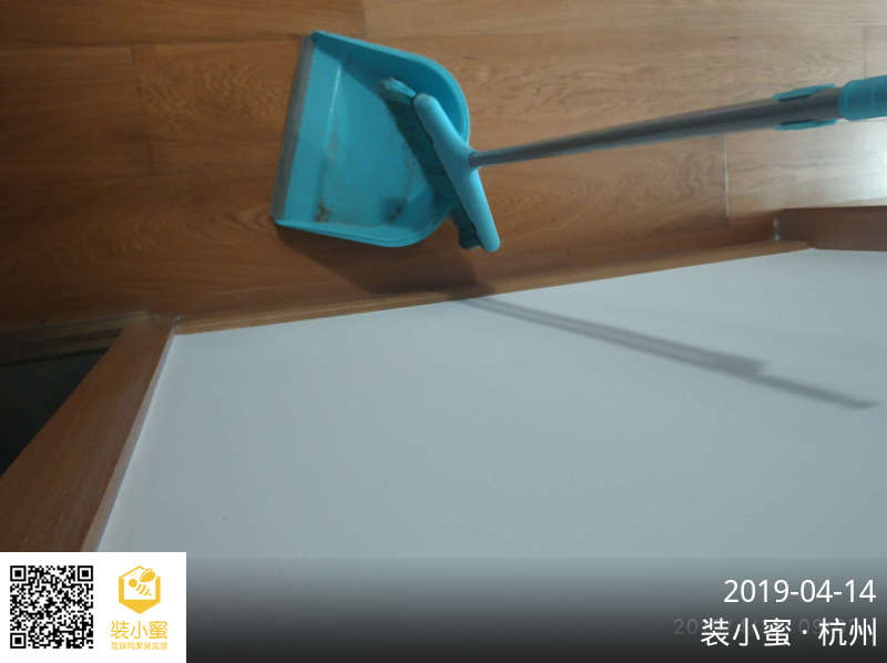

收口条安装牢固,符合要求

踢脚线安装质量符合要求
乳胶漆色泽一致,无色差透底现象
乳胶漆表面手感牢固、光滑
