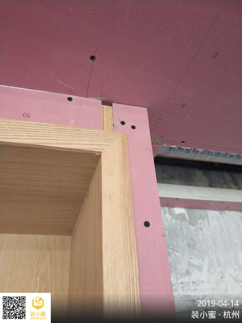

2.客厅吊顶后增加灯带,石膏板没有用整块板,同一平面拼接太小,后期容易开裂,需要更换成整板。
3.主卧吊顶空调处挡板没放,需要放一块石膏板挡板。

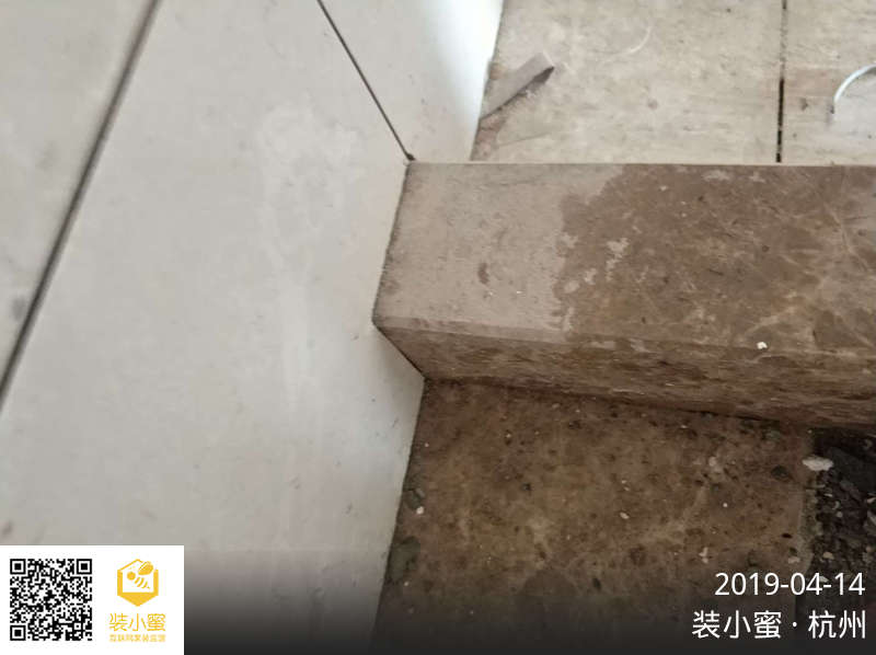

门槛石与安装符合要求
门槛石与安装符合要求
中央空调风口处使用石膏整板安装
中央空调风口处使用石膏整板安装

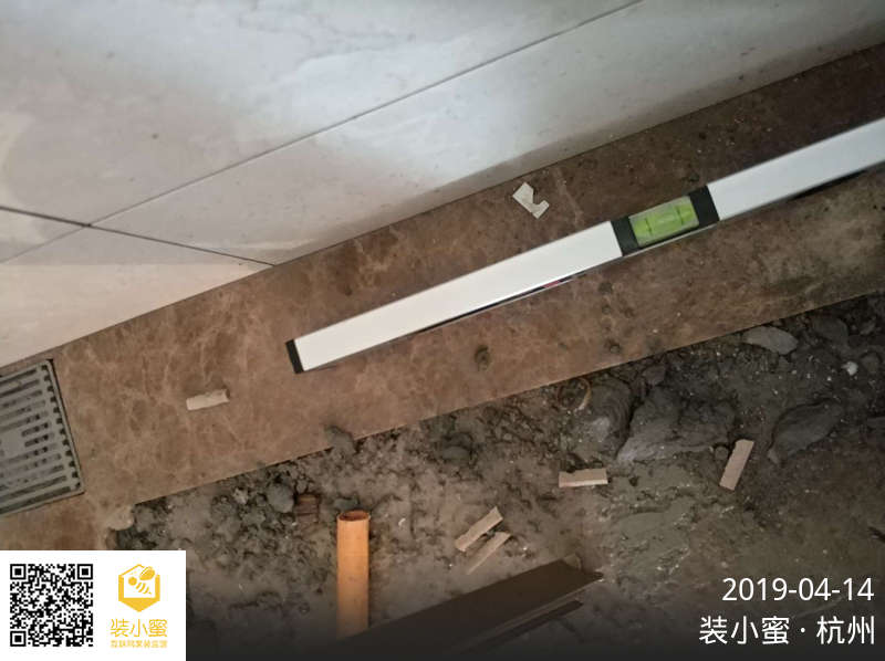

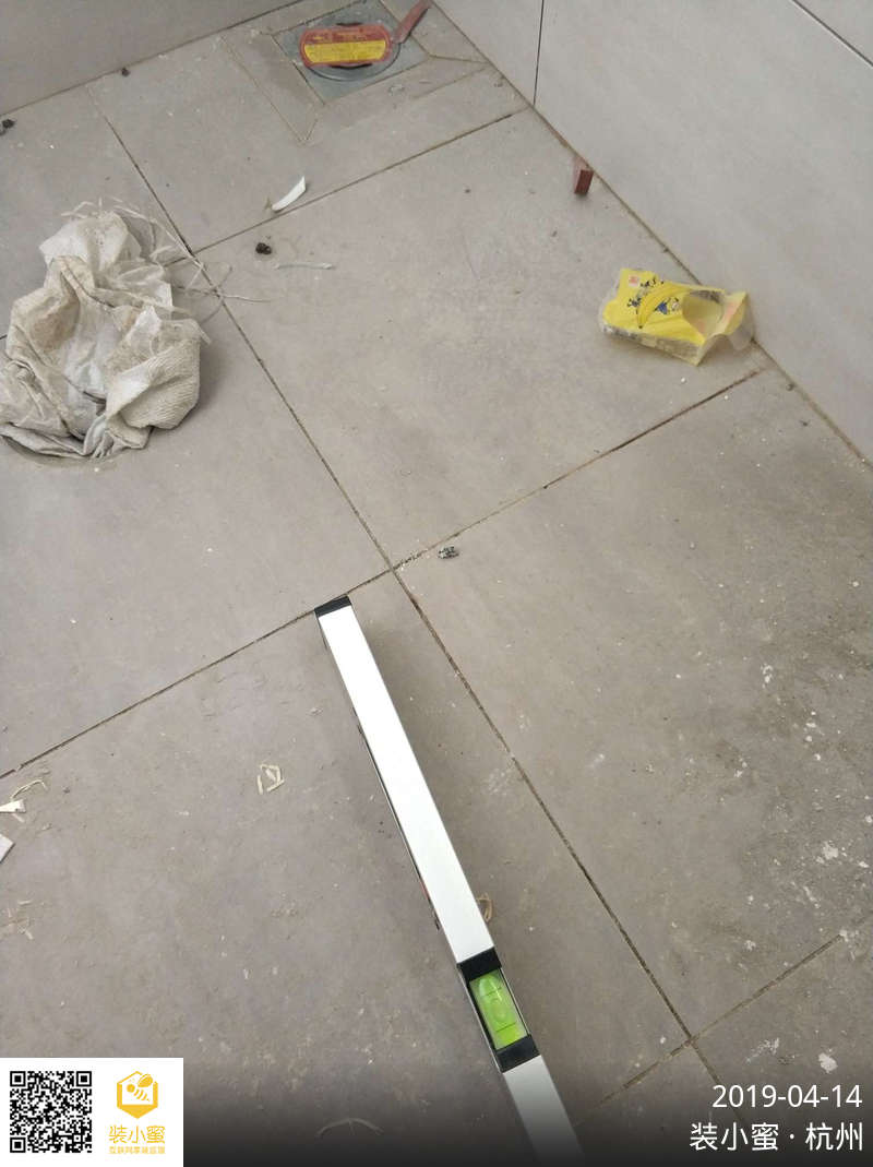

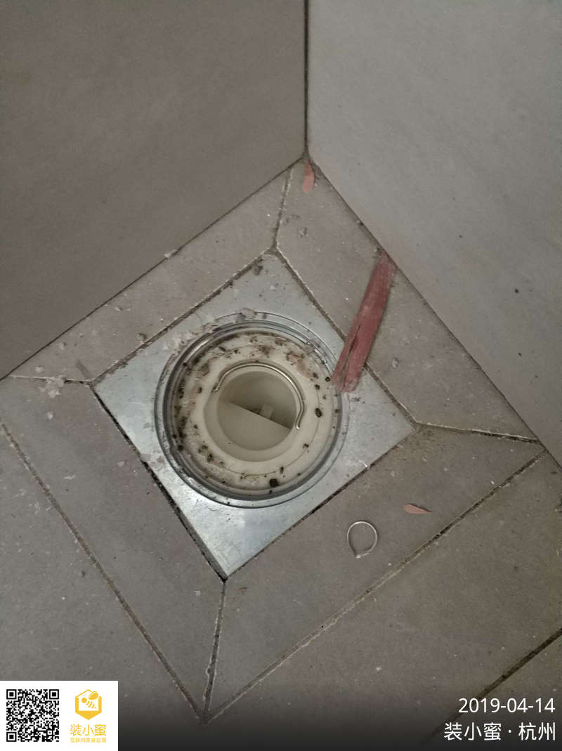

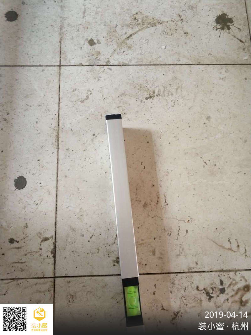

湿区地面砖坡度符合要求
卫生间干区地面砖坡度符合要求
淋浴房挡水条与安装符合要求

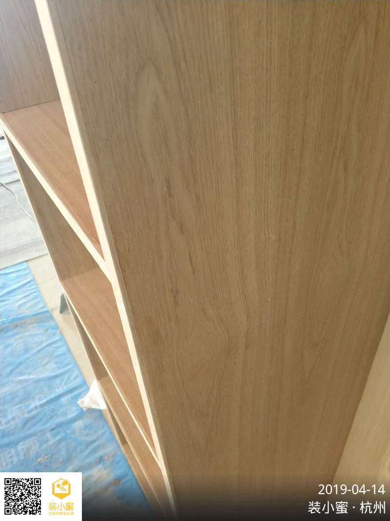

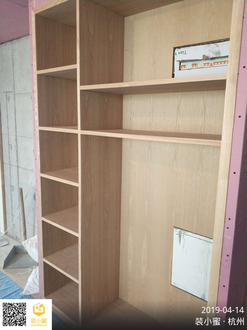

木基层板表面平整、牢固
木饰面板粘贴施工符合要求
木饰面板花色符合要求
木线条表观质量符合要求
