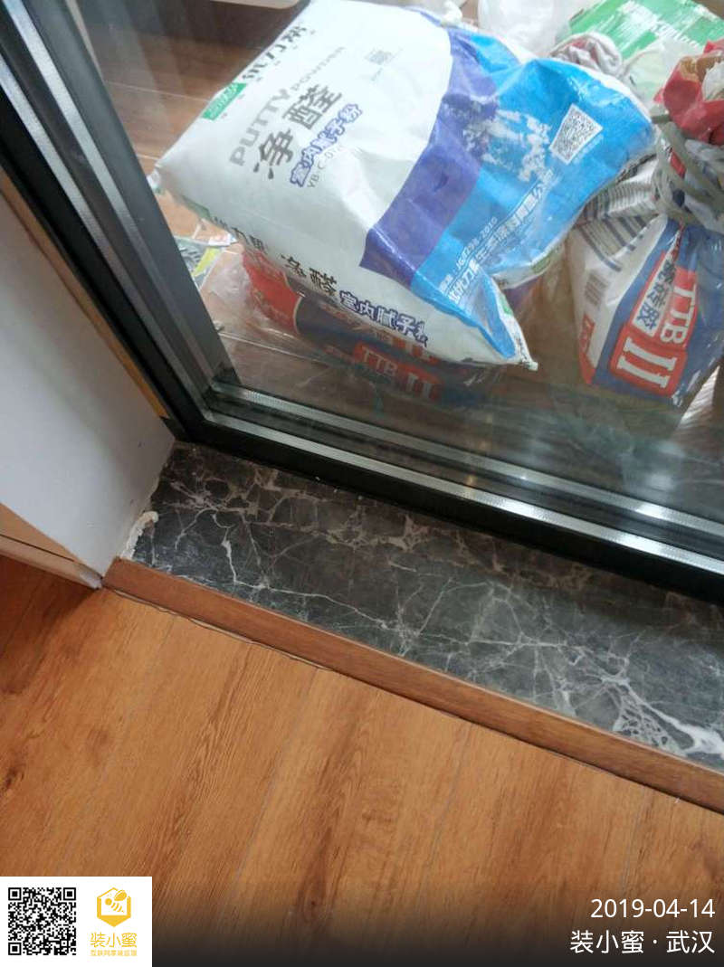

1.客厅阳台包管处裂纹,书房书柜靠窗墙面裂纹,灯具周边,插座周边乳胶漆破损,油工现场整改。

4.衣柜、门套周边与墙面露缝,需补腻子、乳胶漆,油工现场处理。

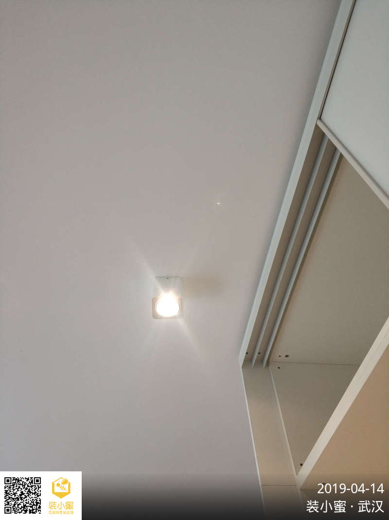

5.客厅沙发柜,上下柜门碰撞,柜门开启和灯线冲突,影响灯具安装,已整改。

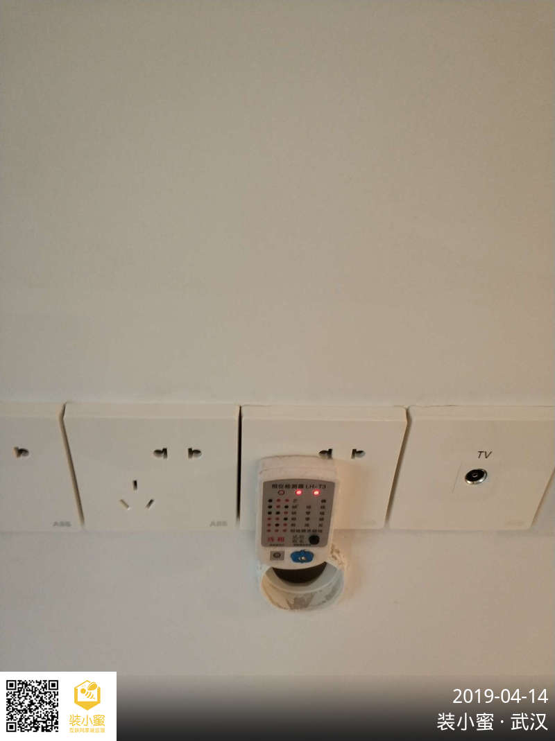

6.强电箱缺回路标识,需粘贴。
7.强电箱总空开下端需用2组4平方电线分流。
8.厨房、卫生间插座回路,漏电保护空开不跳闸,经确认餐厅插座接漏电保护,需调整。
9.多个开关插座面板安装不水平?
10.多个开关控制,接线反向,需调整。

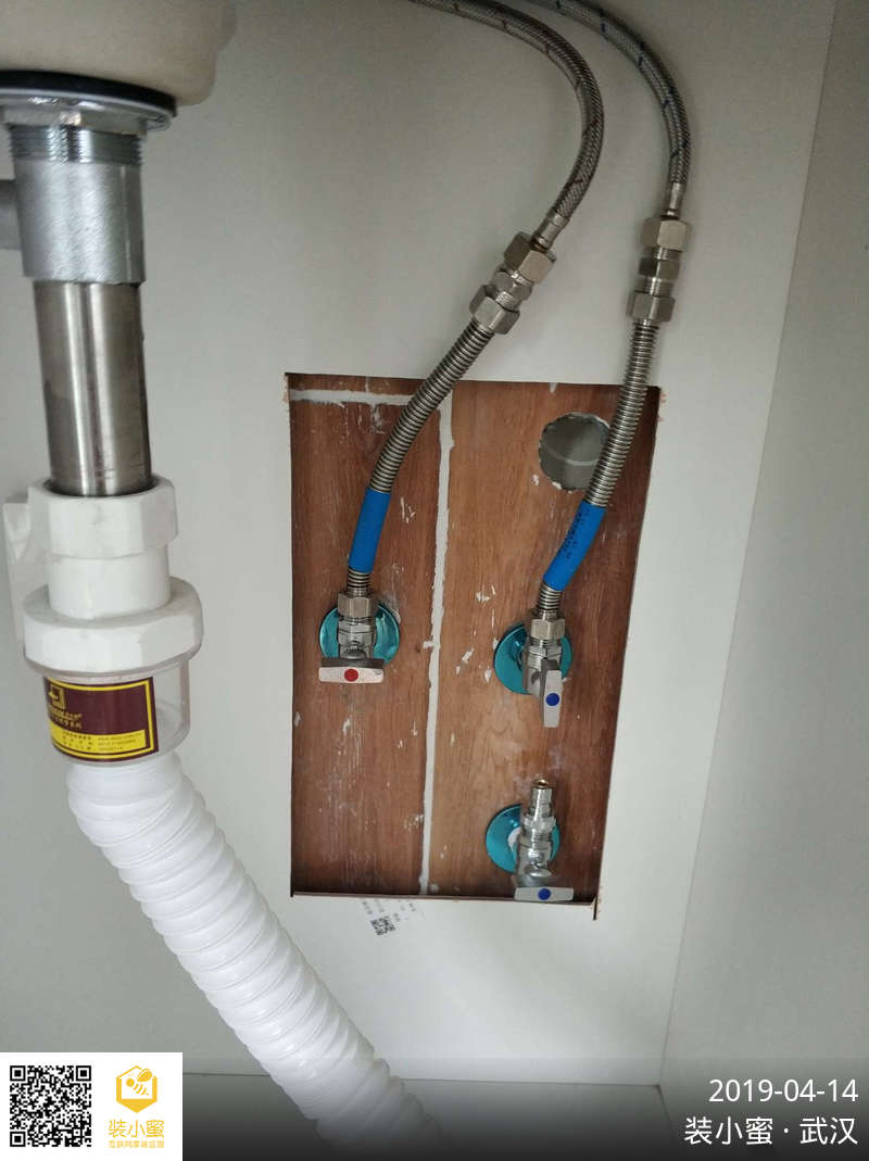

11.阳台洗手盆排水管渗漏,需调整。
12.淋浴花洒,厨房洗菜盆下水管,未安装。

软管安装牢固,无渗漏

灯具安装符合要求
插座面板经通电检测,工作正常

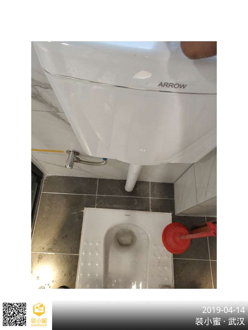

各卫浴安装牢固,表面完整

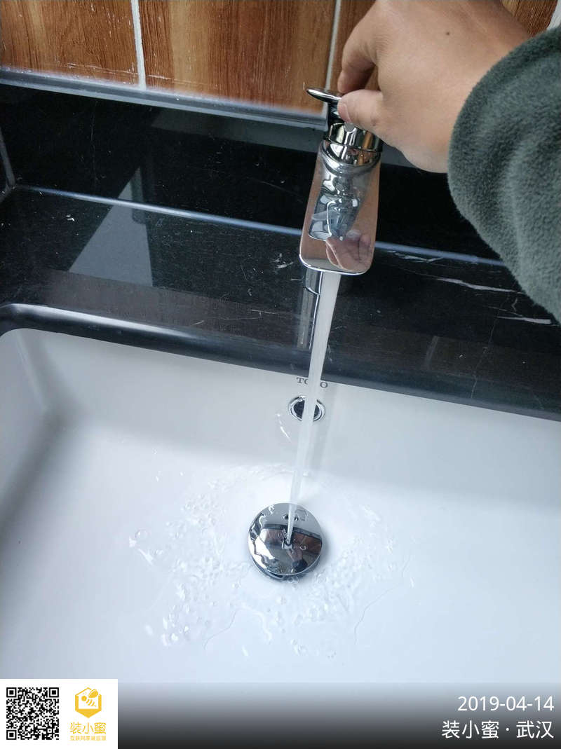

台盆排水畅通,具有存水弯功能
淋浴房排水畅通
其他设备排水时地漏无返水
龙头安装牢固,无渗漏
龙头开闭灵活,控制正常
角阀开闭正常,无渗漏

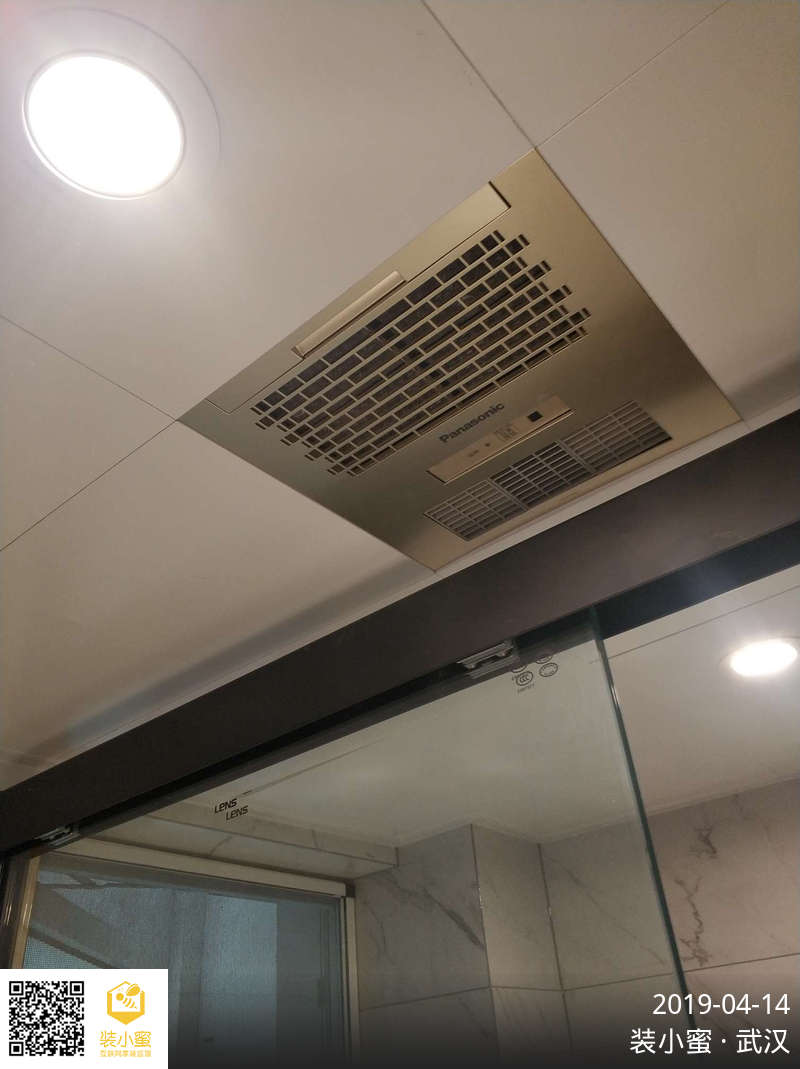

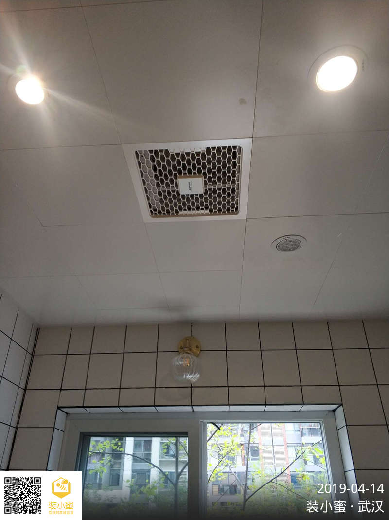

浴霸或暖风设备工作正常
排气扇排风工作正常
脱排油烟机工作正常

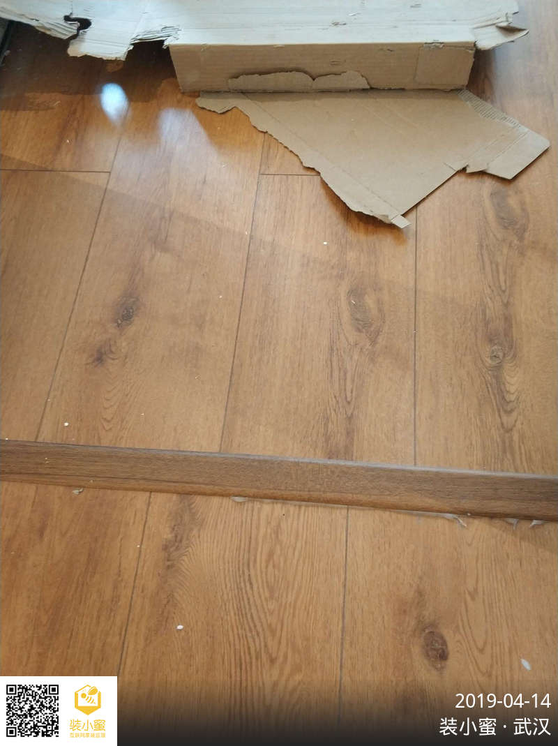

地板表面平整,无明显变形
安装牢固,拼接质量符合要求
收口条安装牢固,符合要求
