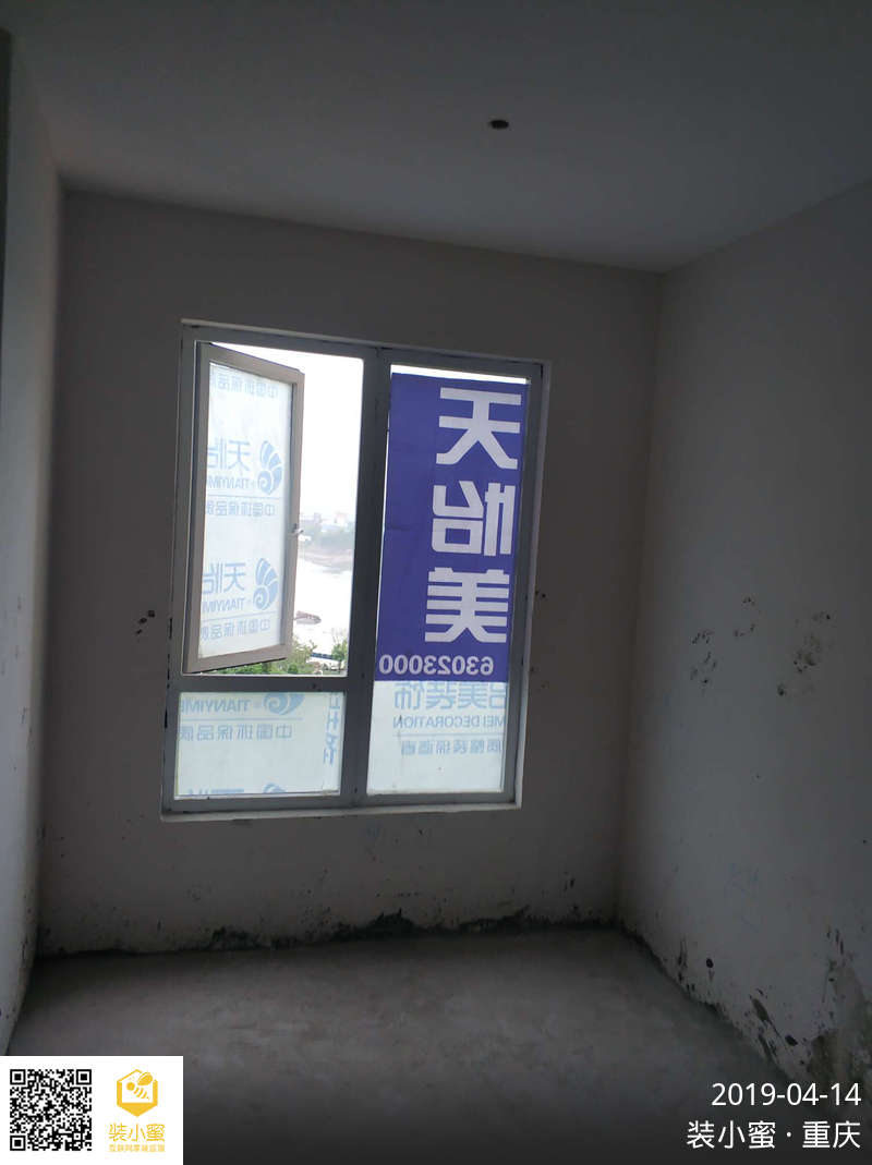

装修始进场
1.施工方与客户须确认施工工艺及验收标准,暂未签署开工交底文件
 安全问题:现场须配备临时电箱,有效灭火器,临界施工做好安全防护措施。

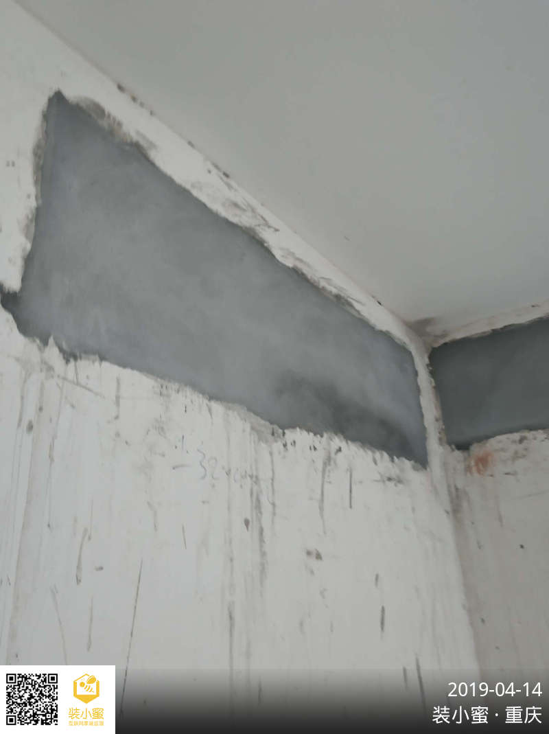

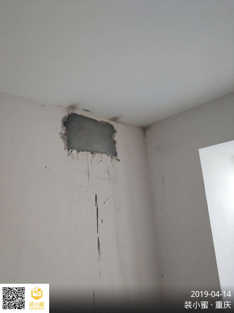

 石匠工程:
开槽宽度及深度须符合施工设计要求;
现场横槽须符合安全要求,整墙不得开横槽;
拆墙应自上而下施工。

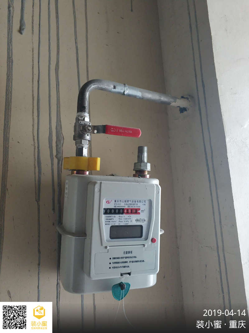

 水电隐蔽工程:
同一回路须采用同径线;
等电位装置须正确连接使用;
水电走管应平直,交叉处须电上水下,间距>10㎝;
强弱电间距>300mm,交叉处须做屏蔽处理;
水电不得同槽,强弱电不得同槽同管;
水路吊卡间距<800mm,转角处做自由臂处理;
排水管路需多管并管时使用Y型三通连接,保证排水坡度;
 木作工程:
吊顶龙骨尽量采用全轻钢龙骨吊顶;
副龙骨间距400mm,主龙骨间距<1000mm,吊杆间距<1200mm;
转角处石膏板须做“7”字形或“T”字形整板,板间预留伸缩缝;

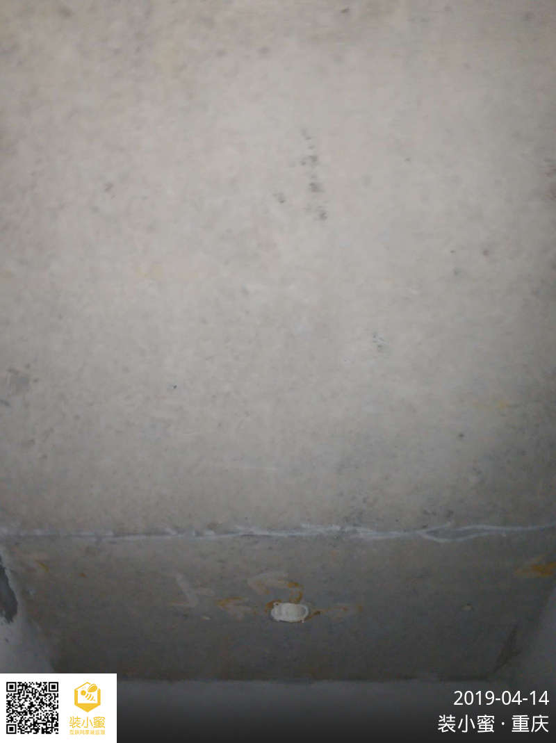

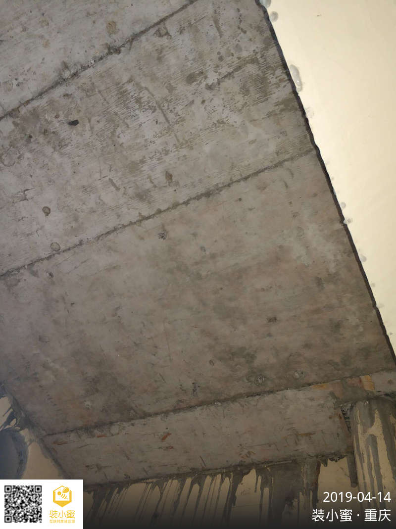

 泥作工程:
新建墙体顶面做斜砖处理,灰缝饱满,批荡平整无开裂;
新旧墙连接处须做植筋挂网处理,或做“马口”挂网处理;
轻质砖墙体底部须做地枕基;
防水涂层均匀,无露点;干湿区须做挡水条;
墙地砖空鼓率单砖面积<15%,2米靠尺平整度误差<3mm,垂直度误差<2mm;
重型砖上墙须刷背胶;
 油漆工程:
开槽及预留伸缩缝处须做挂网处理;
门套边、踢脚线处、筒射灯照射墙面、灯带照射顶面处应加强平直度与平整度处理;
乳胶漆完工不得有露点,流泪,

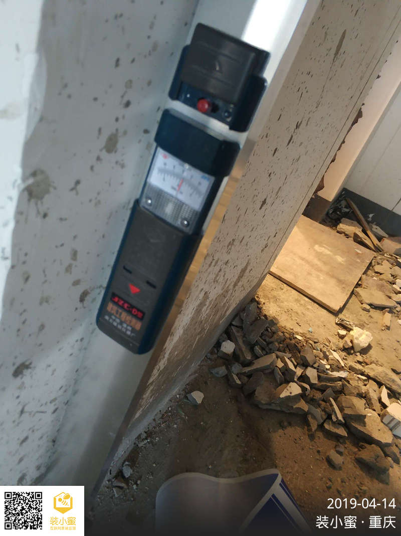

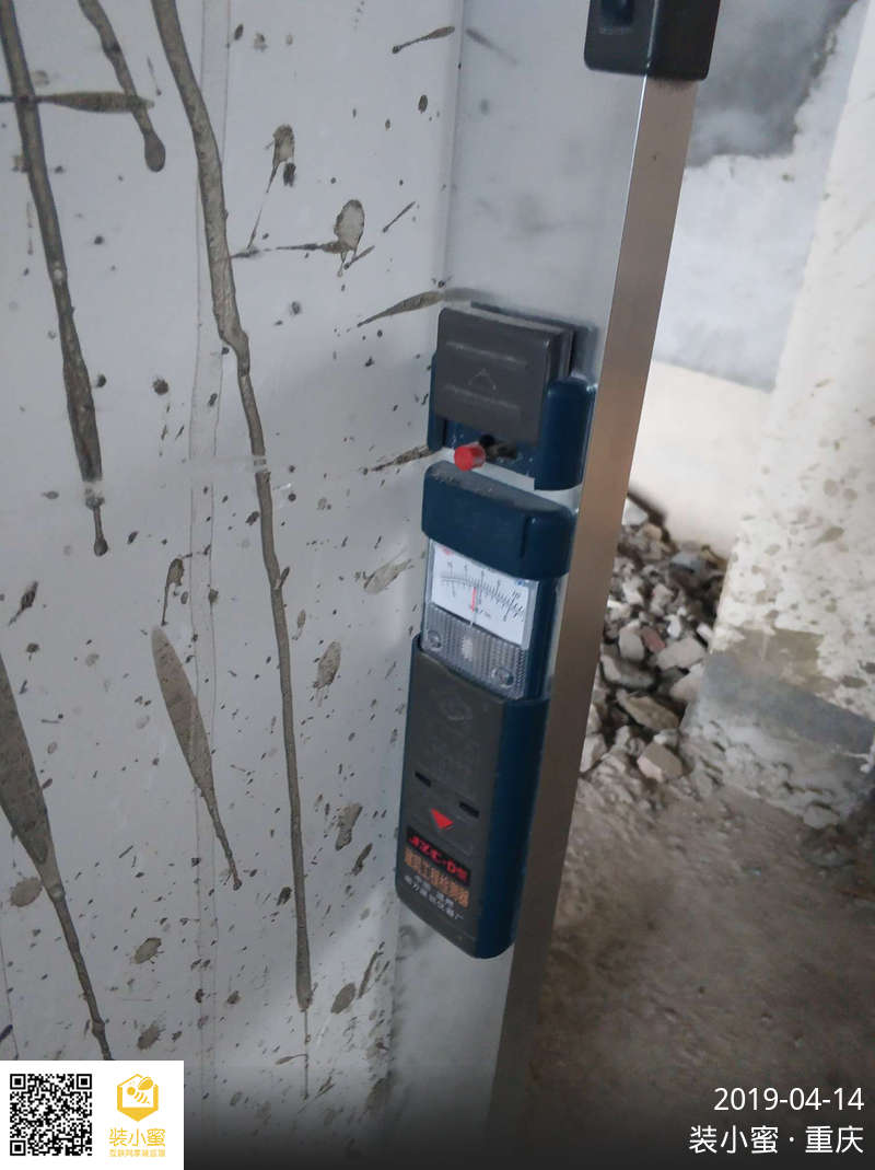

门洞口墙体(两侧)垂直平整符合要求
