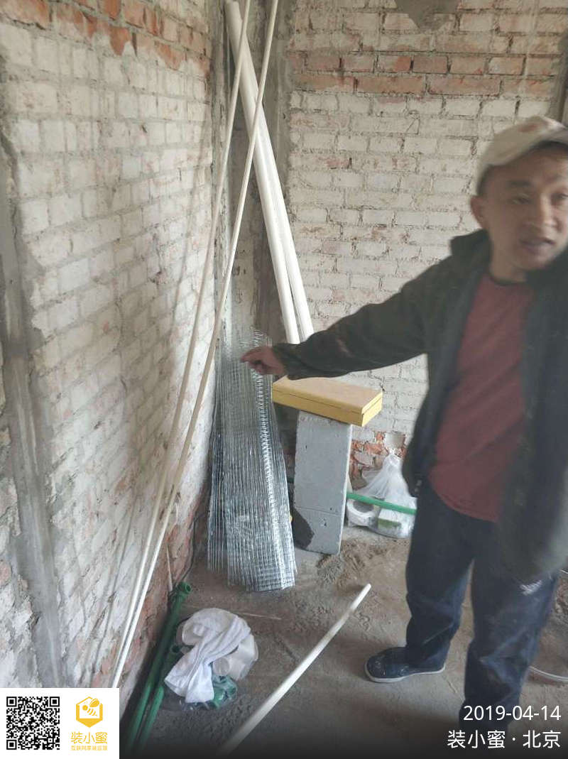

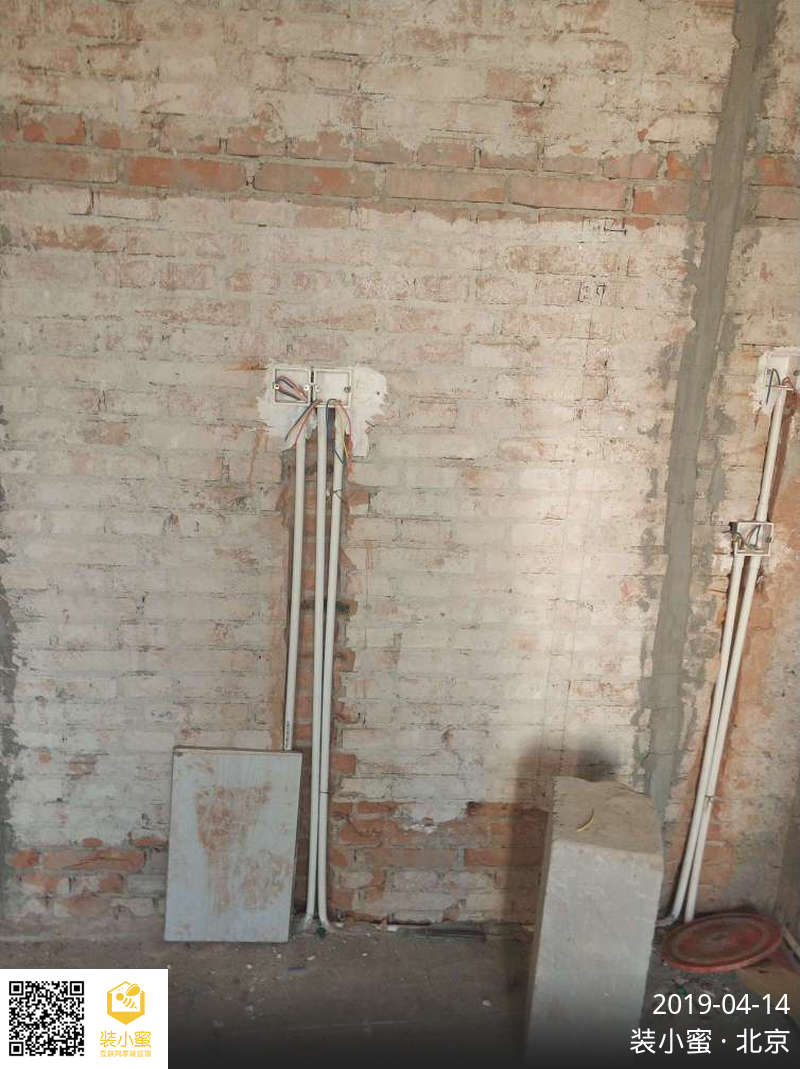

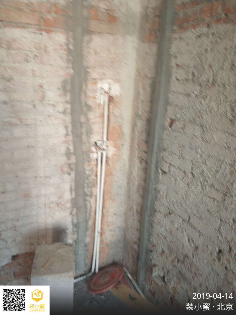

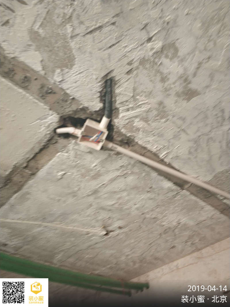

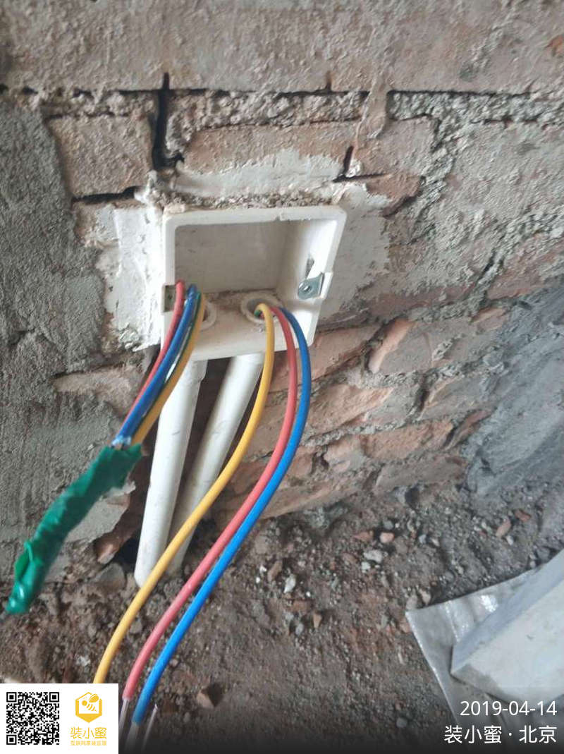

现场施工进度正常,水电工在现场做穿线工艺施工。

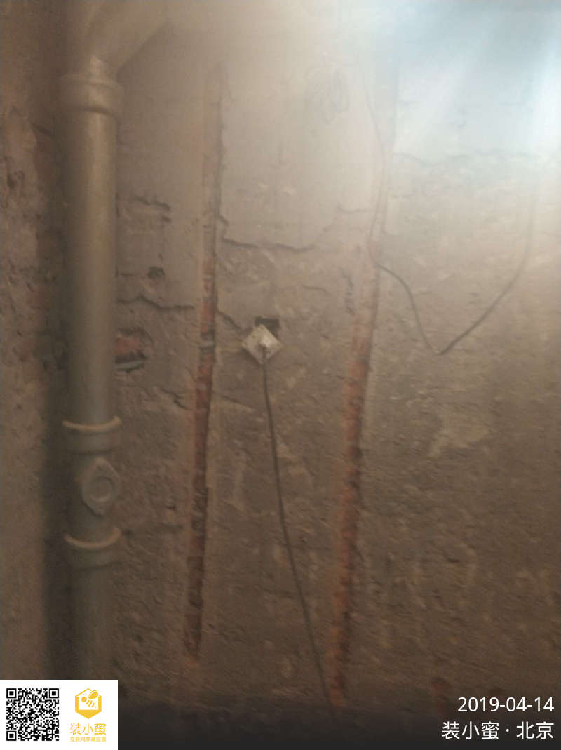

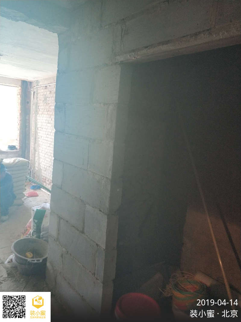

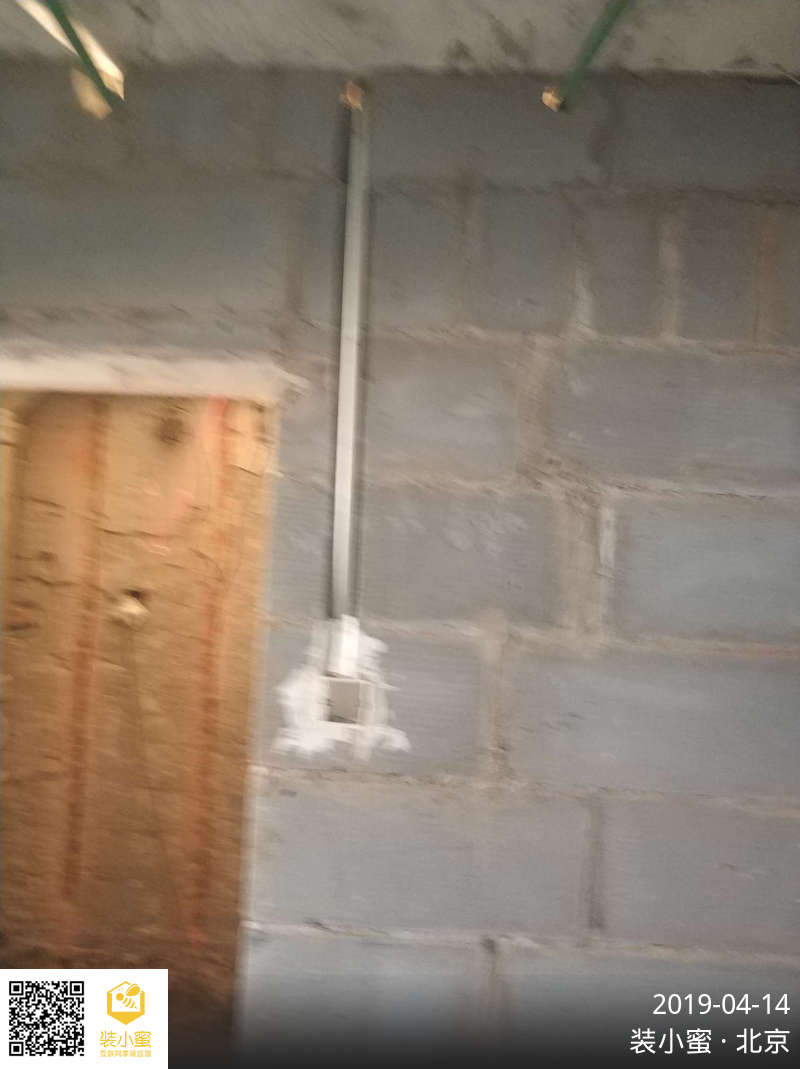

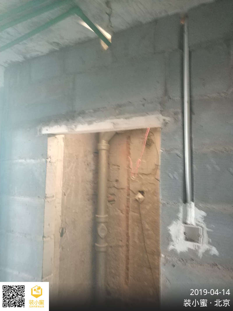

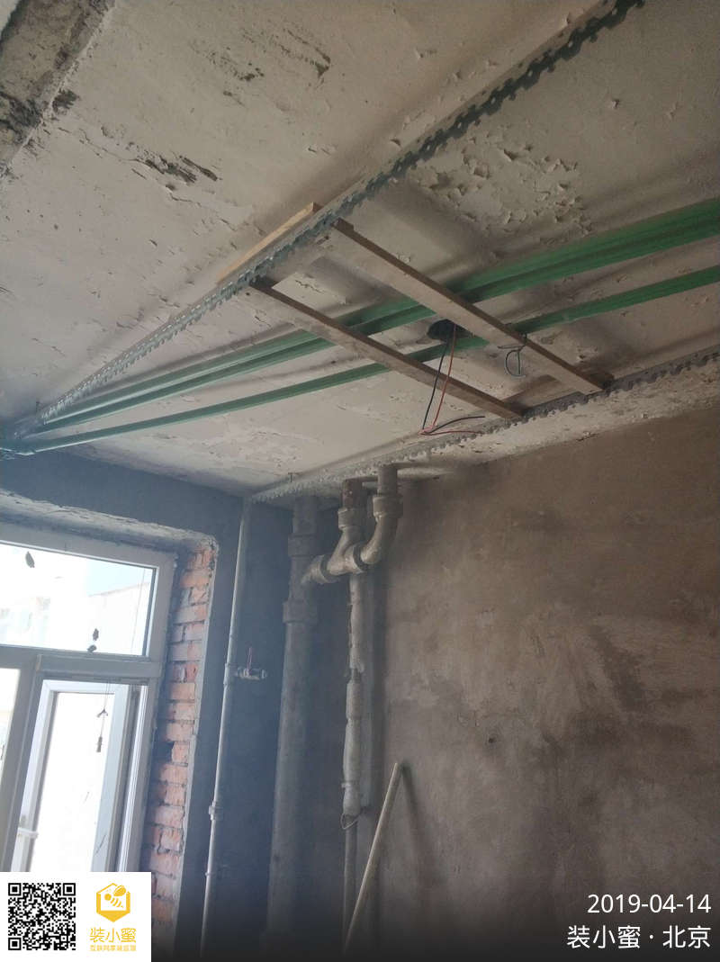

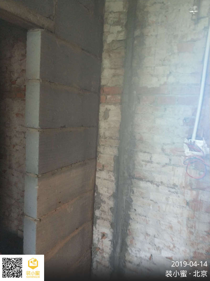

1新建墙体门头没有使用木方做过粱建议整改。2客厅墙面开设横槽超过规范有4米建议整改。

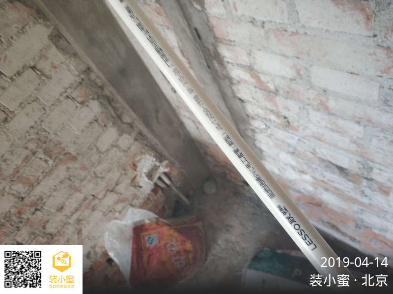

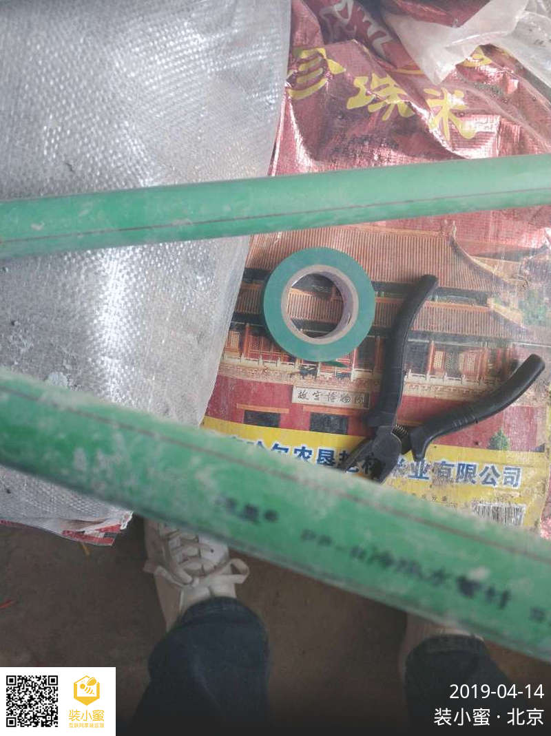

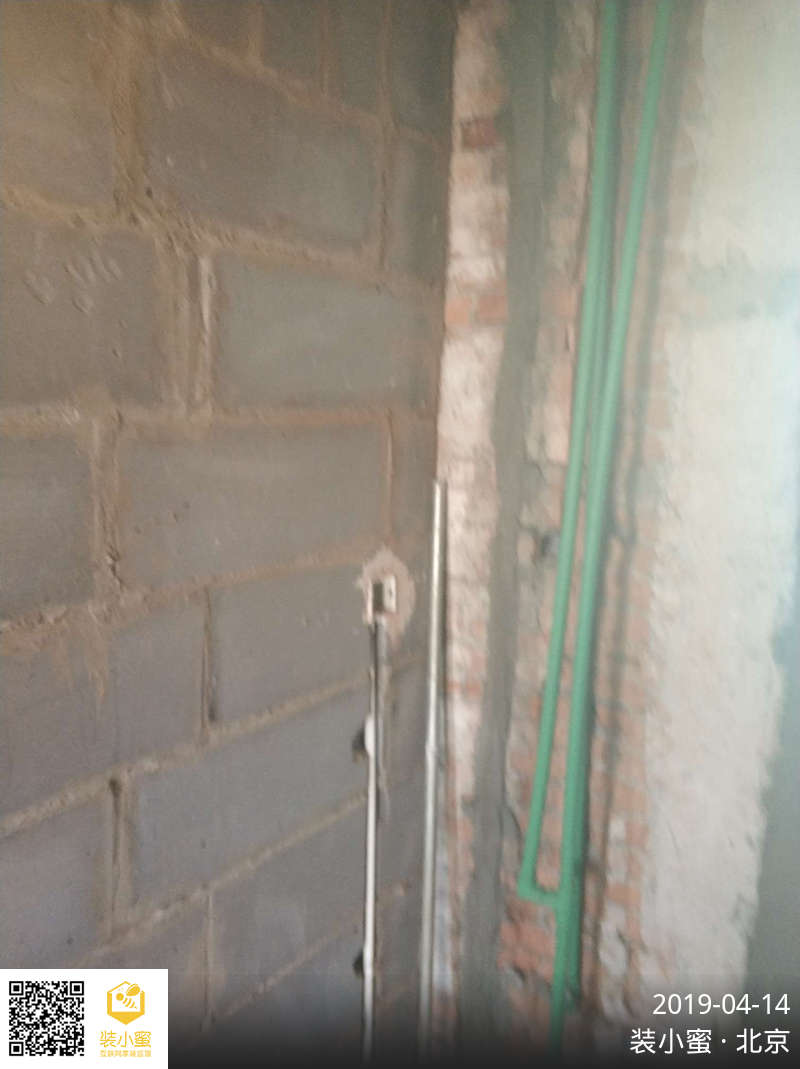

水管是伟星牌的建议客户与施工方沟通水电验收时由厂家上门打压。
——来自装小蜜监理 刘纯新
开设墙面横槽,符合技术交底要求
门窗洞口的过梁已设置
符合标准:20项
开槽平直,符合要求
开槽宽度与深度符合要求
新砌墙体位置及尺寸正确
砌块表面平整,灰缝饱满
新墙与砼墙结合处已设置拉结筋
轻质砖墙体底部已施工砼(红砖)基础
灯头盒固定牢固,安装符合要求

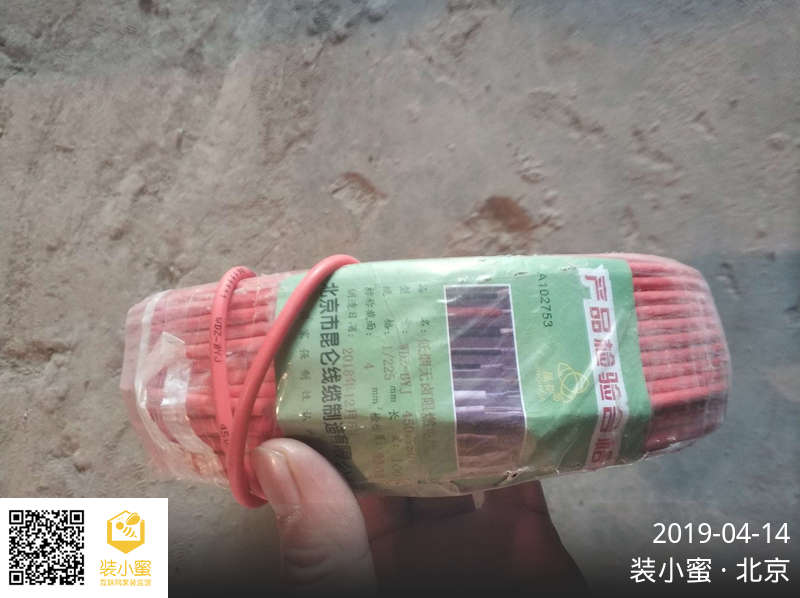

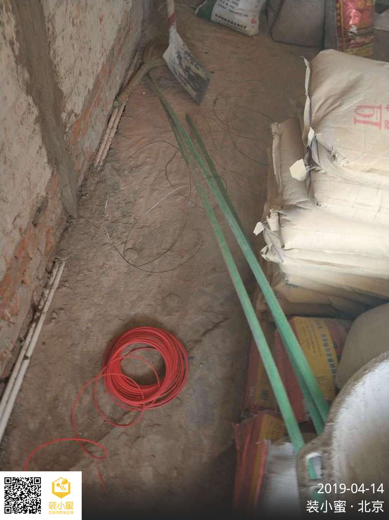

电线
电线管
线盒
PPR水管

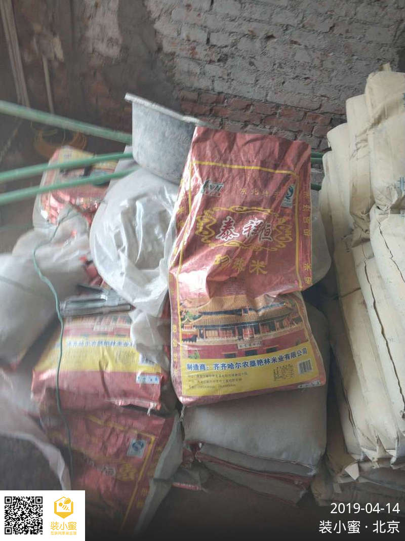

沙子
水泥
