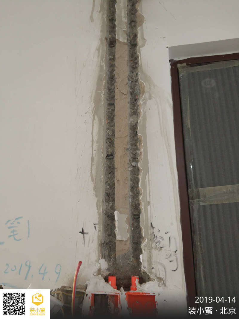

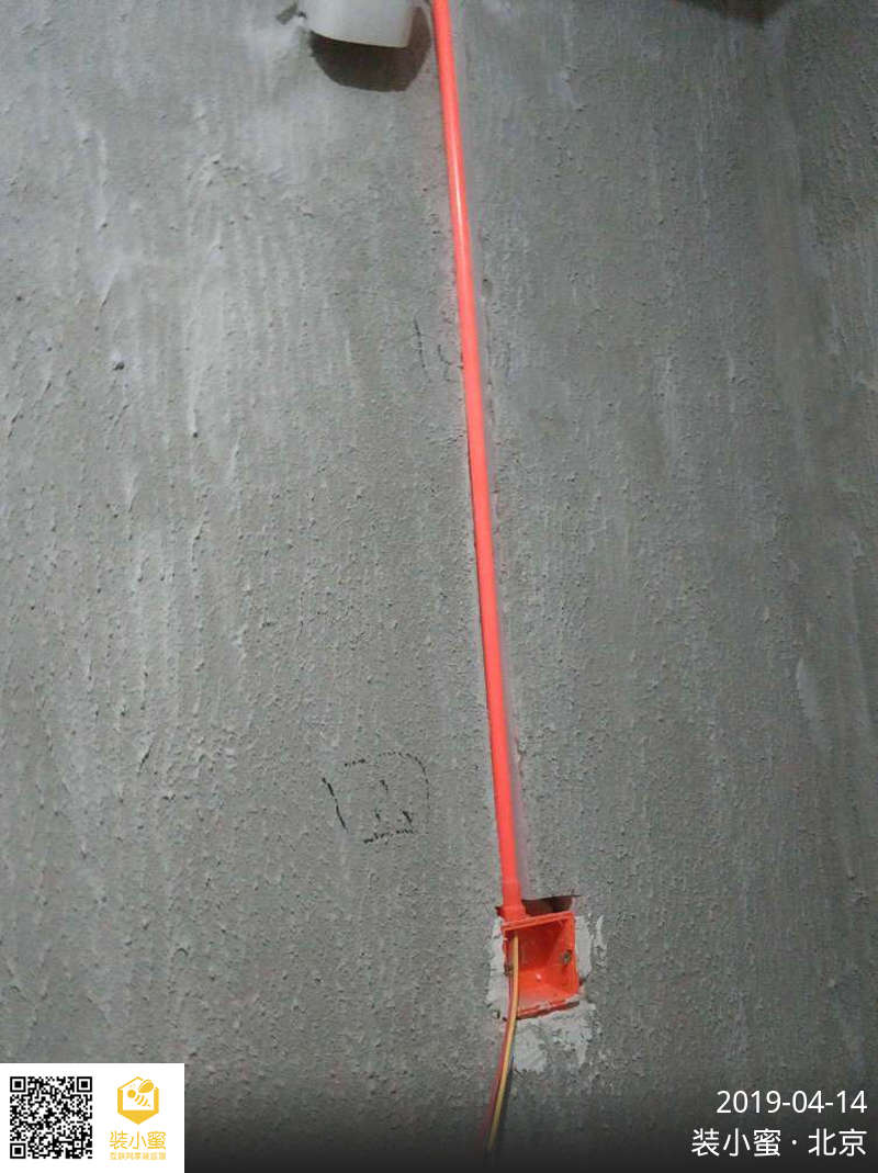

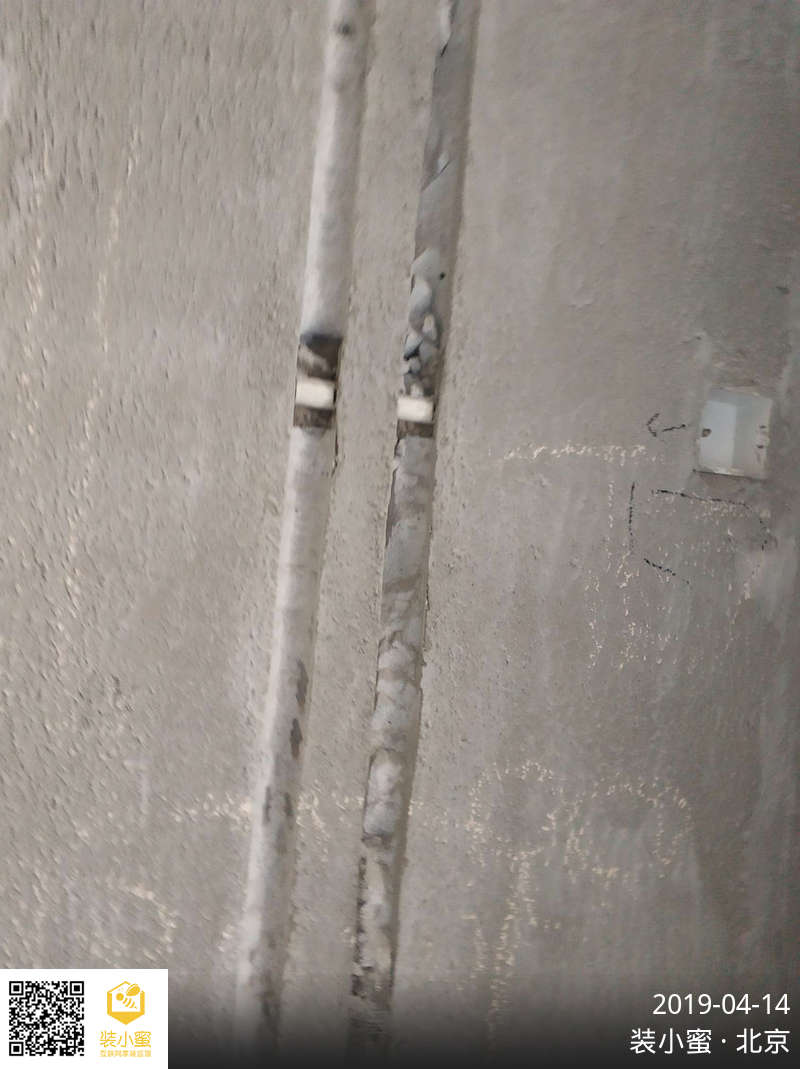

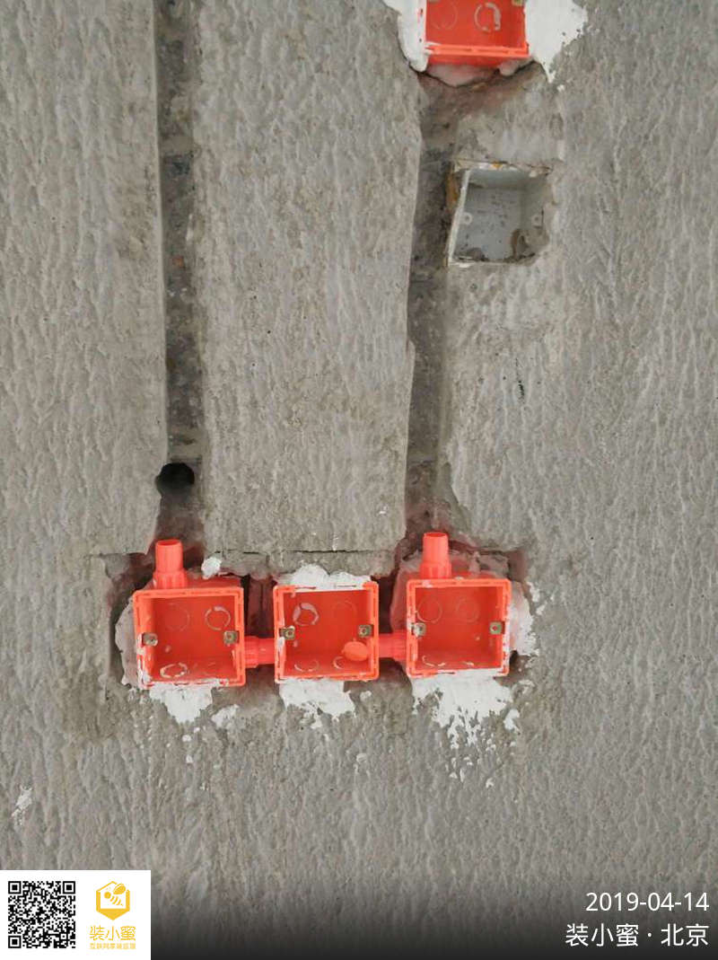

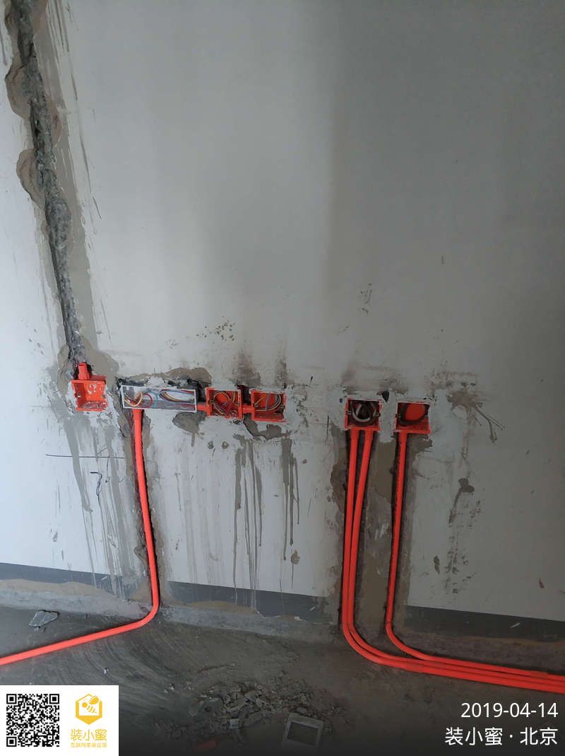

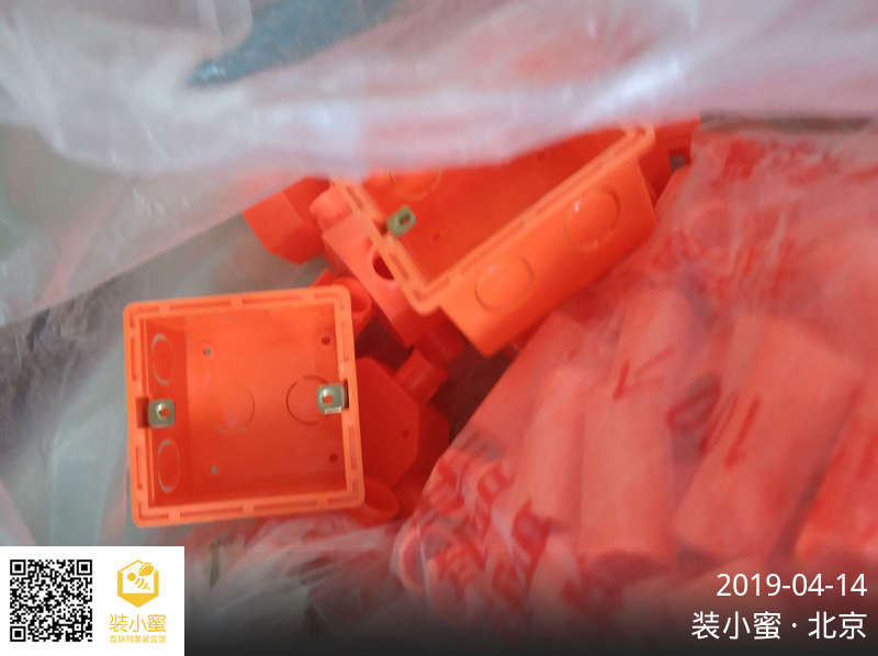

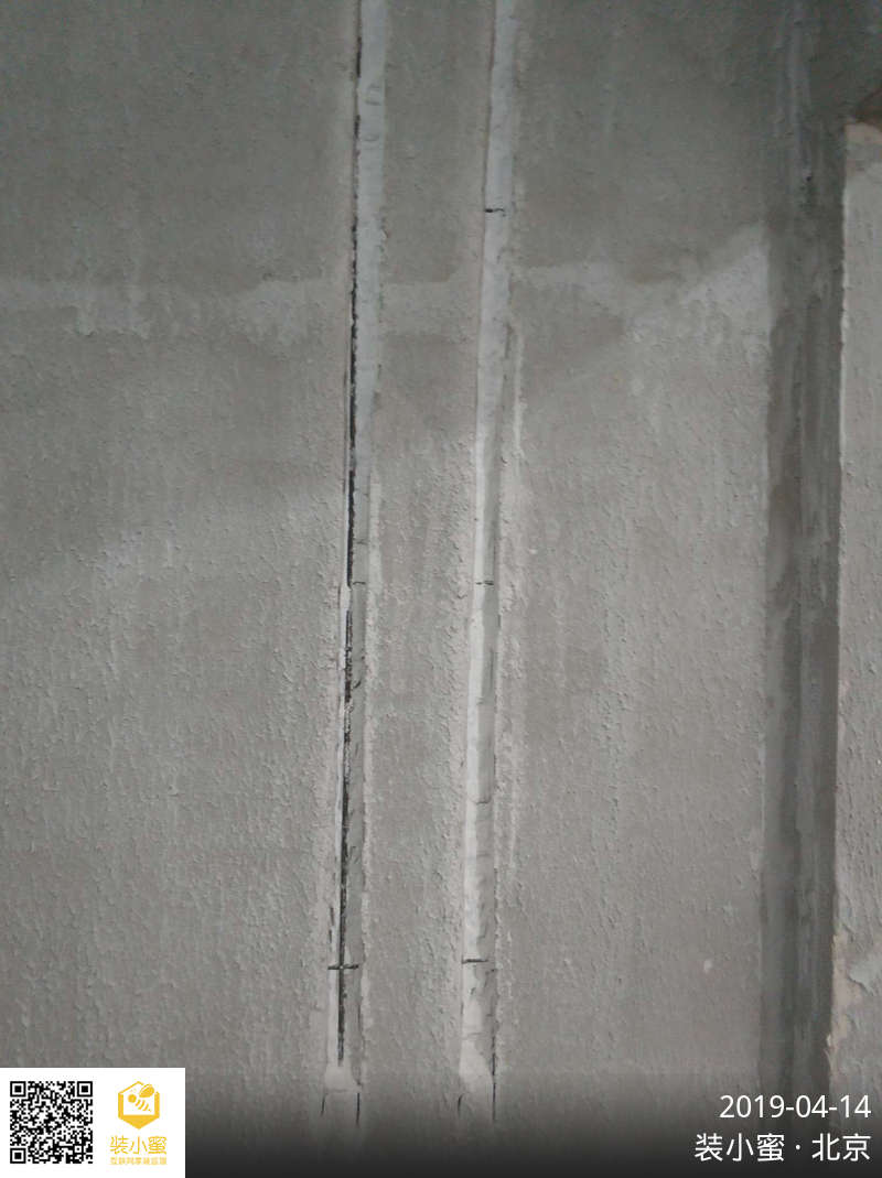

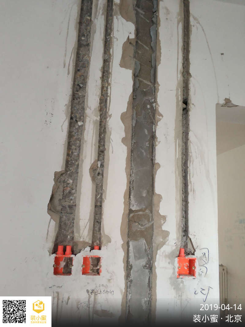

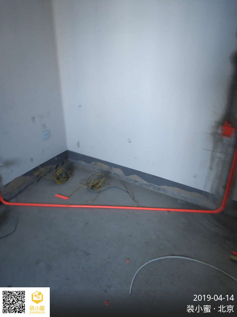

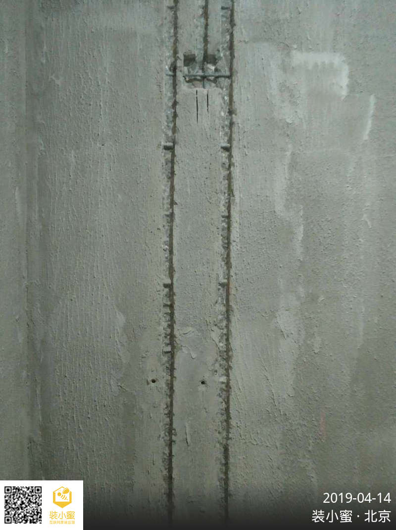

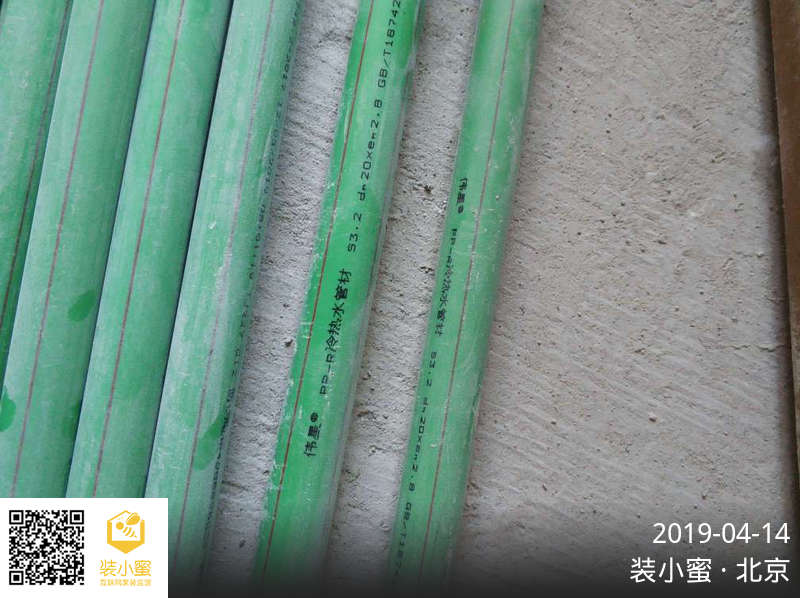

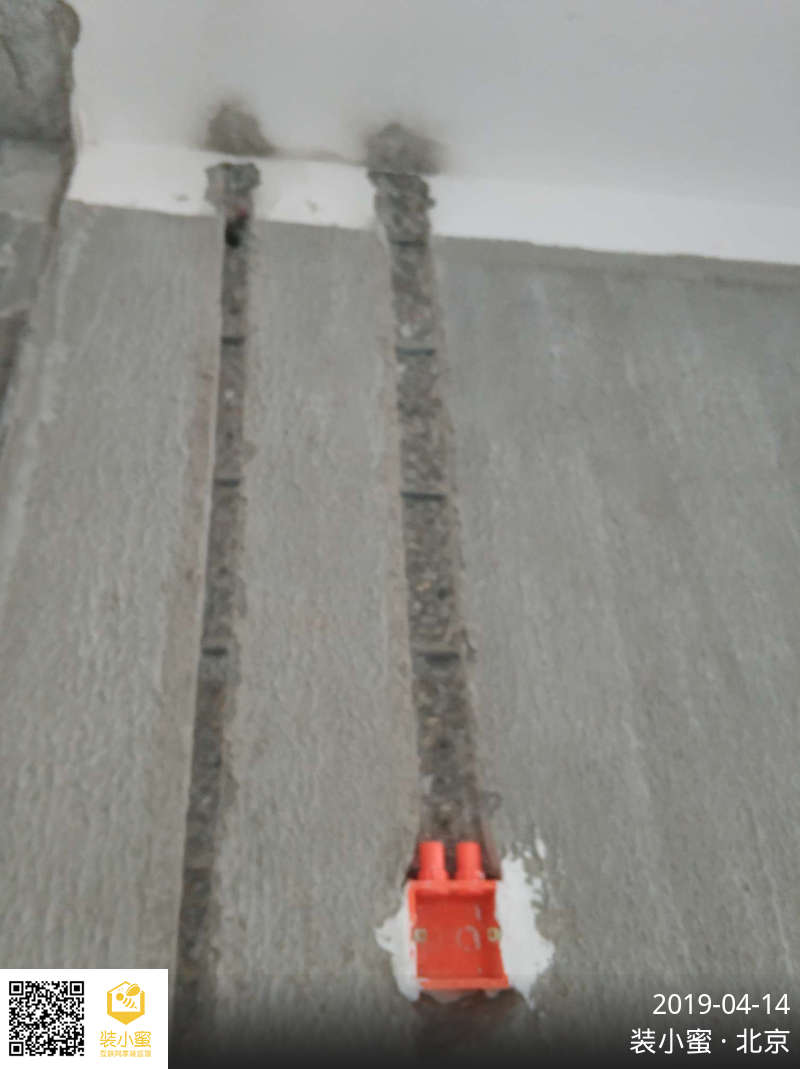

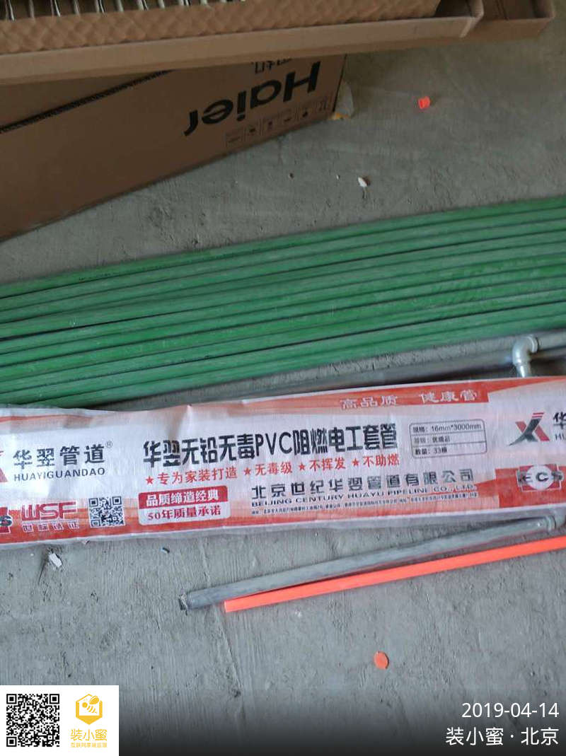

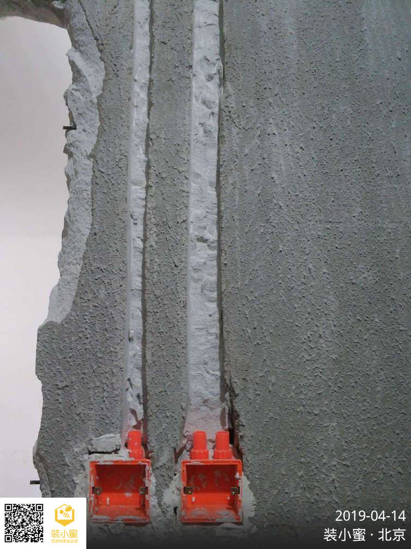

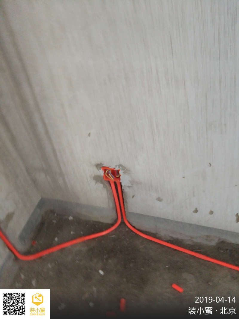

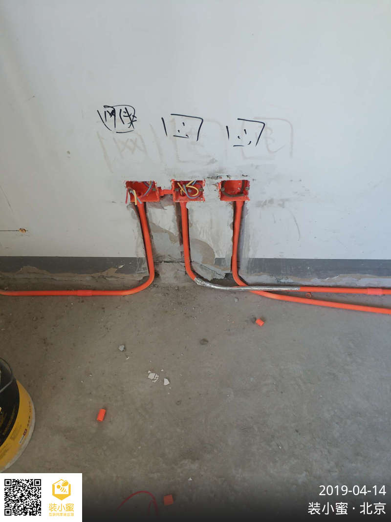

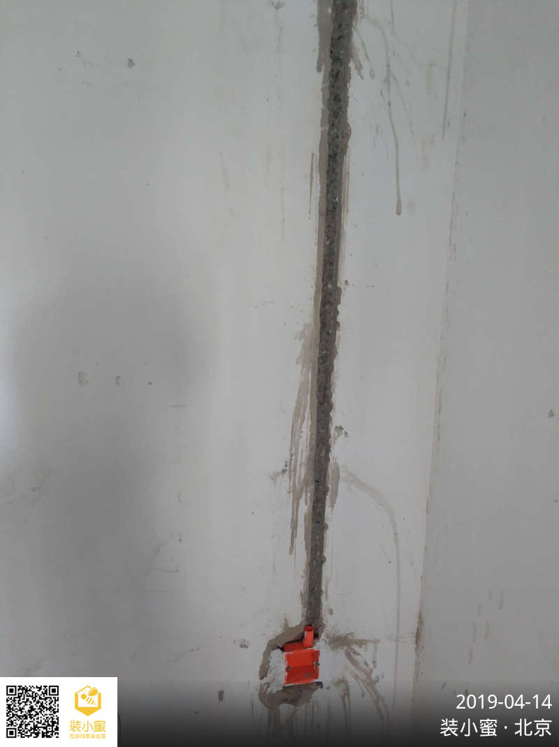

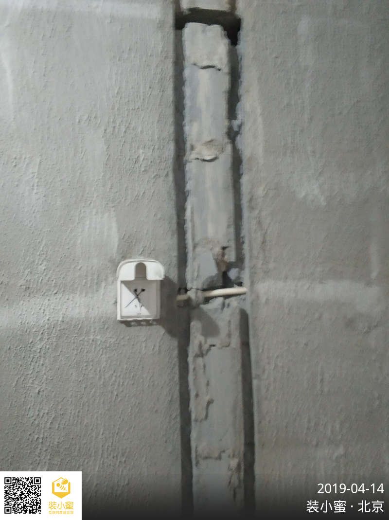

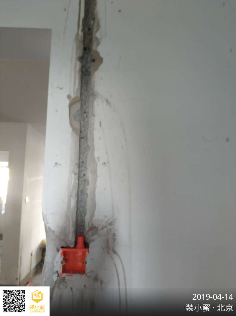

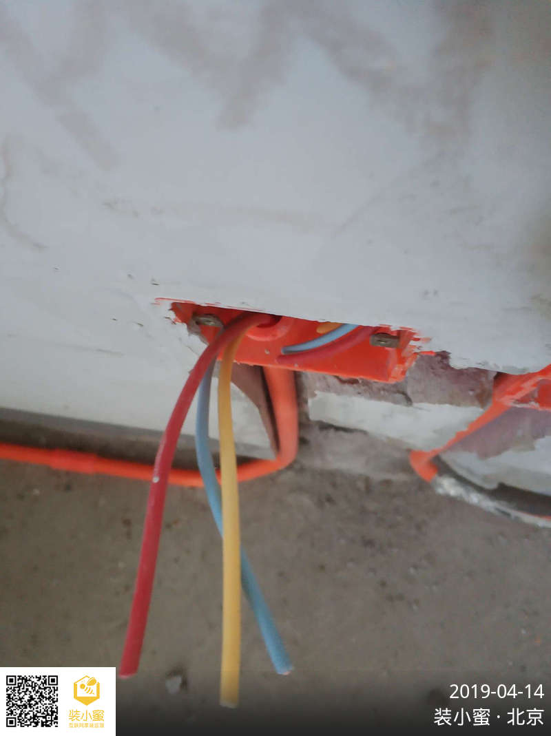

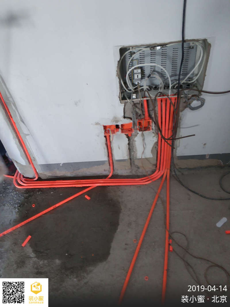

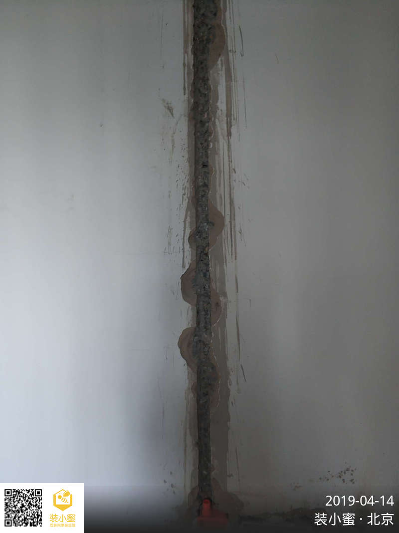

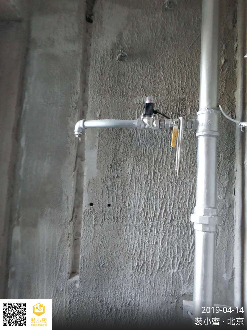

施工进度正常。水电线槽已开好,电工在现场穿线布管工作。查看水电开槽平直,深度和宽度符合施工要求,线盒安装平整牢固。检查水电材料和报价单相符。
水电巡查发现问题如下:

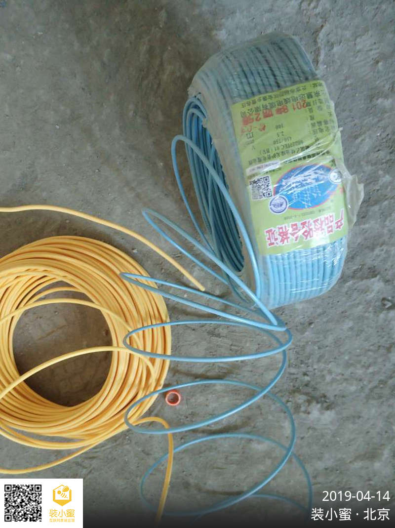

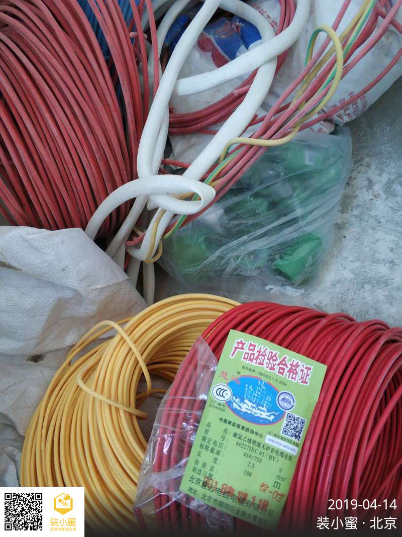

1.地线使用的不是双色线,不符合工艺要求。现场已告知电工,建议更换双色线。

开槽平直,符合要求
开槽宽度与深度符合要求
电线
电线管
PPR水管
线盒
