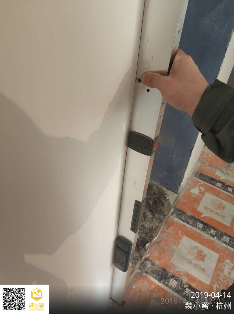

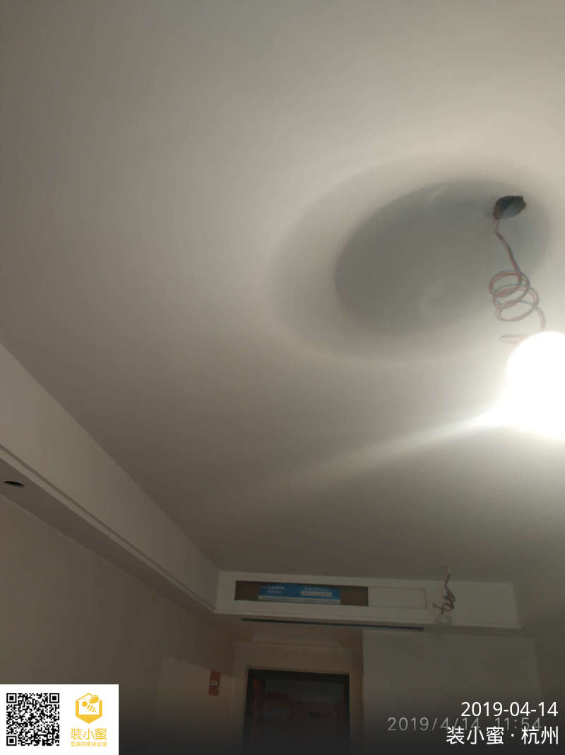

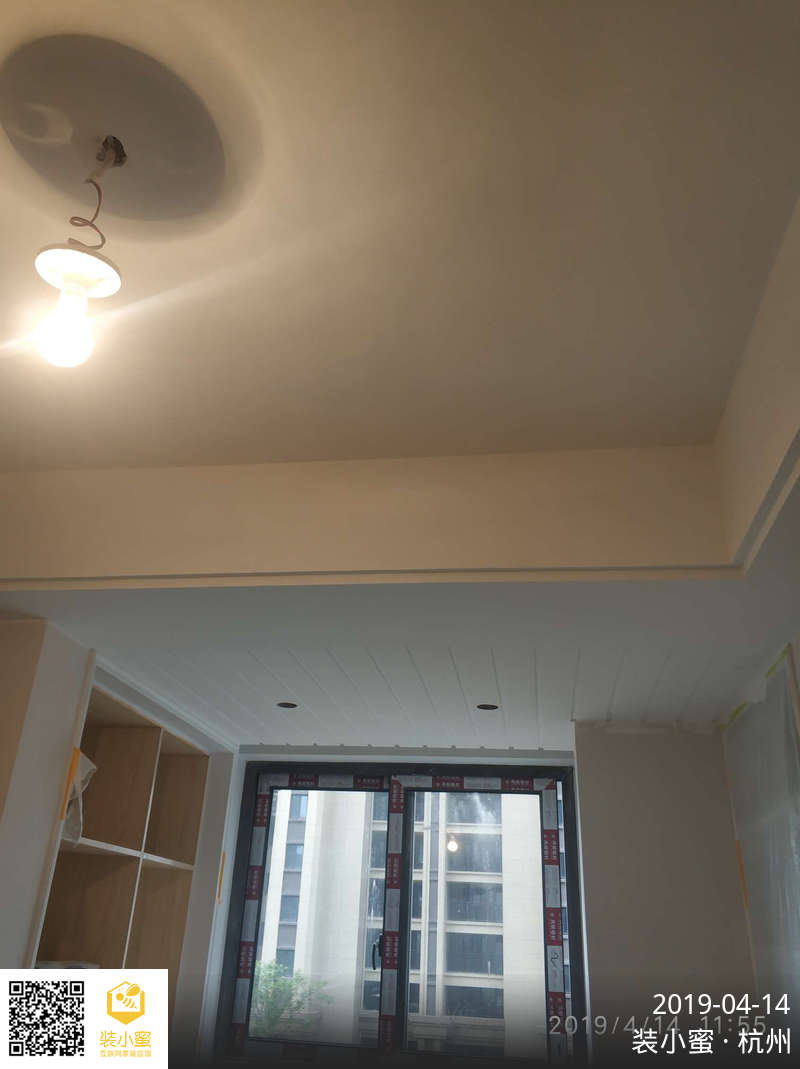

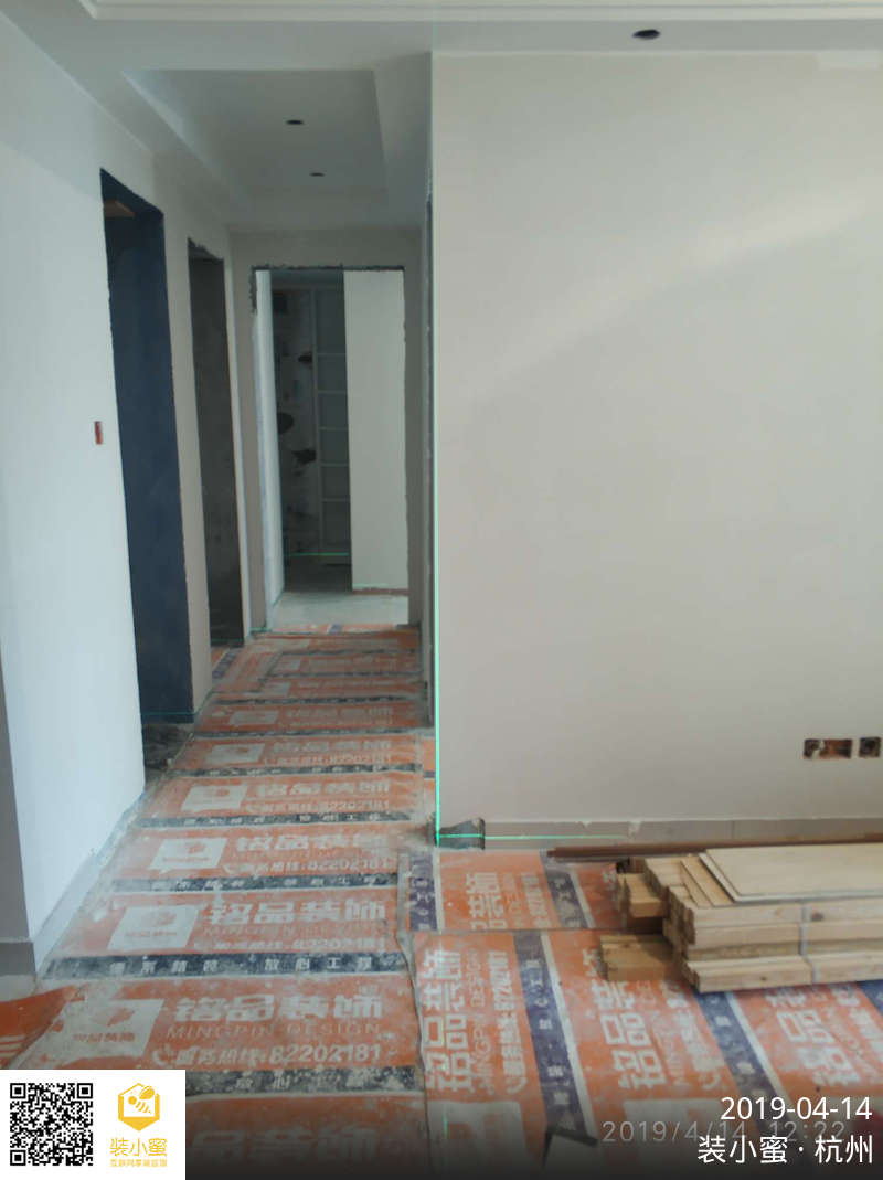

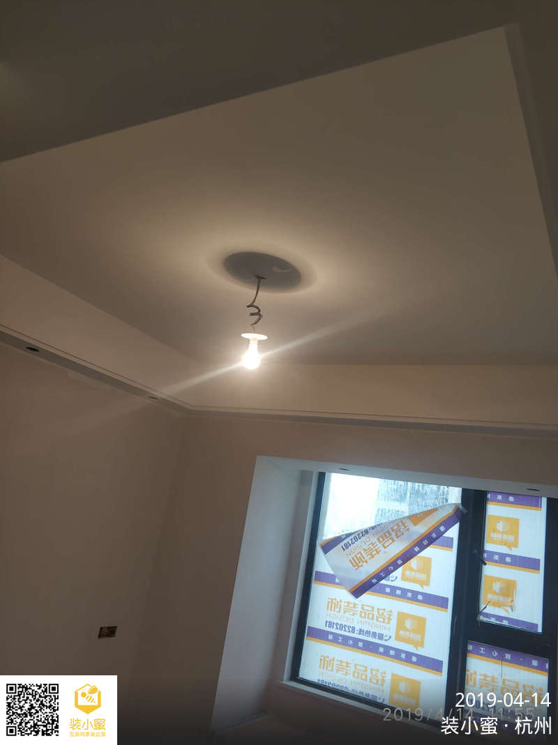

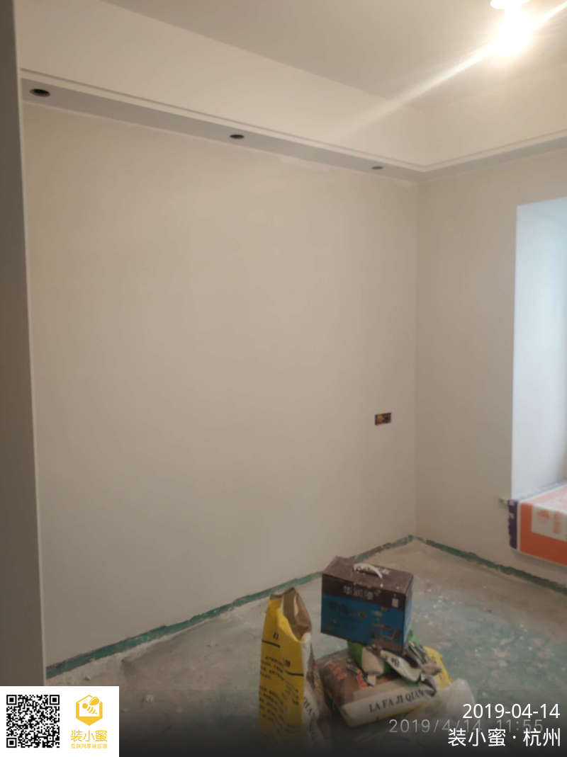

全房顶面乳胶漆已完成。墙面腻子基层打磨已完成。

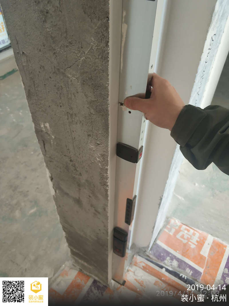

1:主卧,次卧,书房窗台石下口缝隙过大,需用腻子进行修补。需整改。
2:主卧进门右手背景墙下方,踢脚线腻子基层不平整,窗台石下方腻子基层不平整。需整改。
3:书房窗台石下方腻子基层不平整,进门右手下方腻的基层不平整,需整改。
4:次卧进门右手床头一侧墙面踢脚线,腻子基层不平整。需整改。
以上问题现场已做标识。

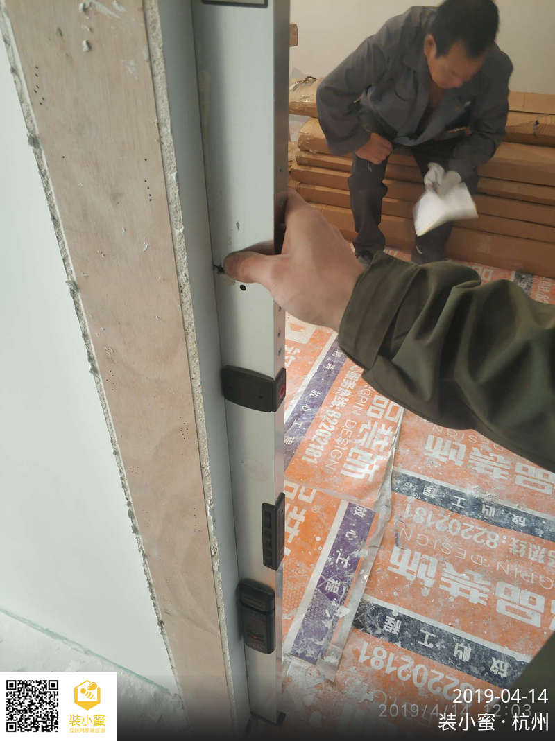

窗台大理石下口已填实处理
踢脚线区域平整度符合要求

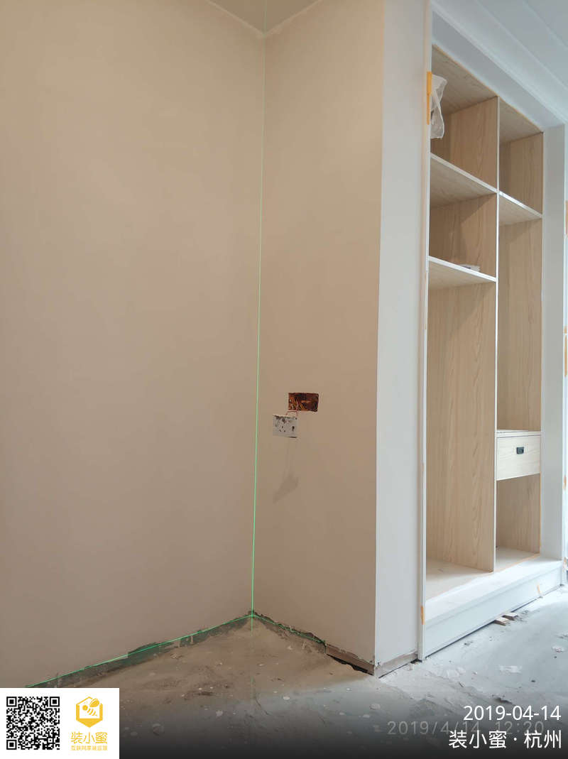

木基层板防潮处理符合交待要求
木基层板防潮处理符合交待要求

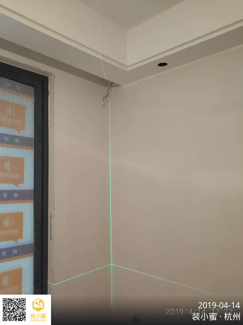

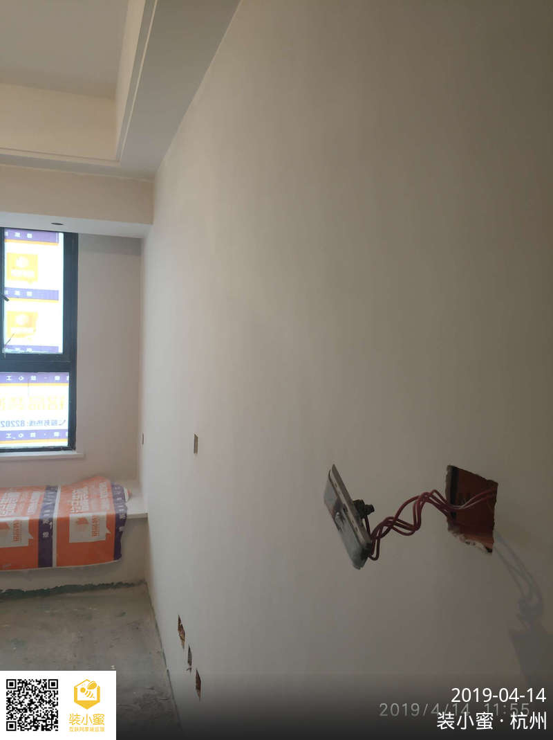

墙顶面打磨后基层平整度符合要求
墙顶面基层湿度可以进行涂刷施工
墙顶面批嵌腻子质量符合要求
石膏(墙尼)找平检查,可以下一道施工

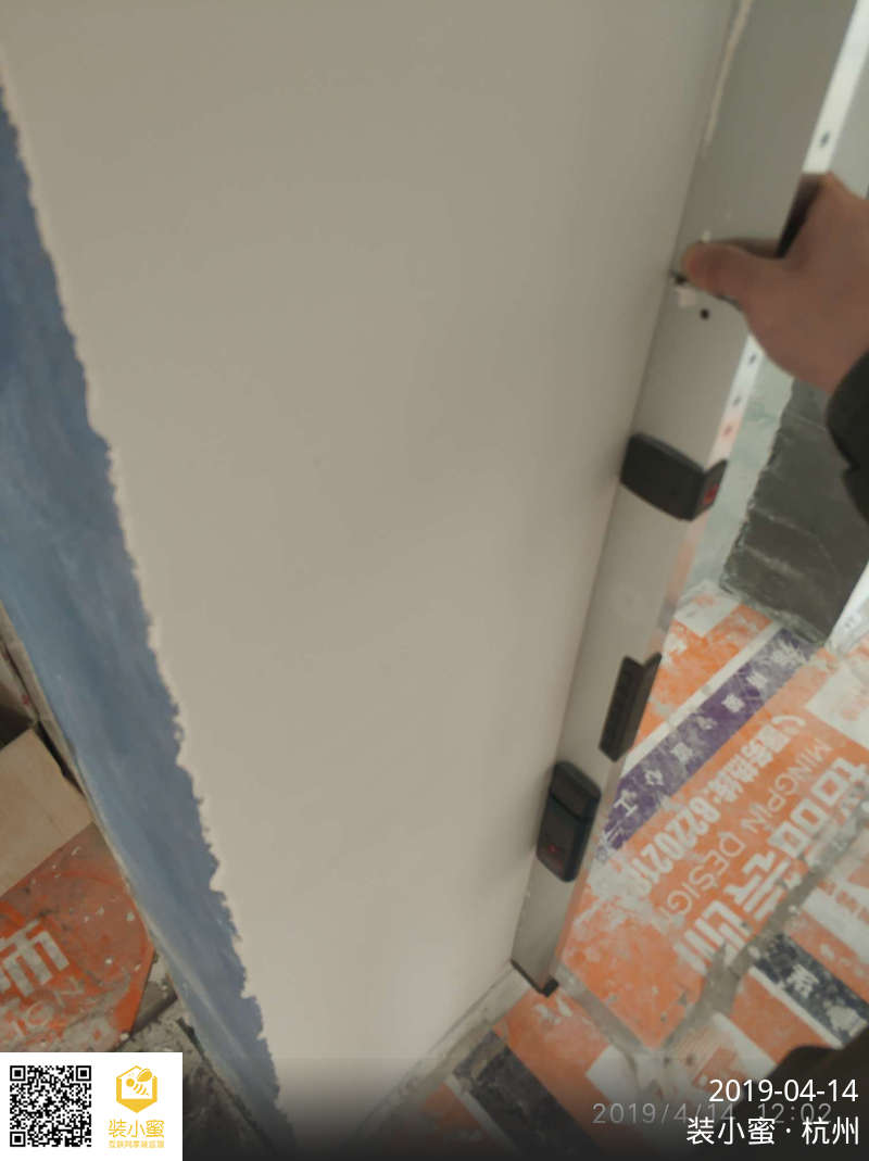

阴阳角平直度符合要求
门/窗套区域平整度符合要求

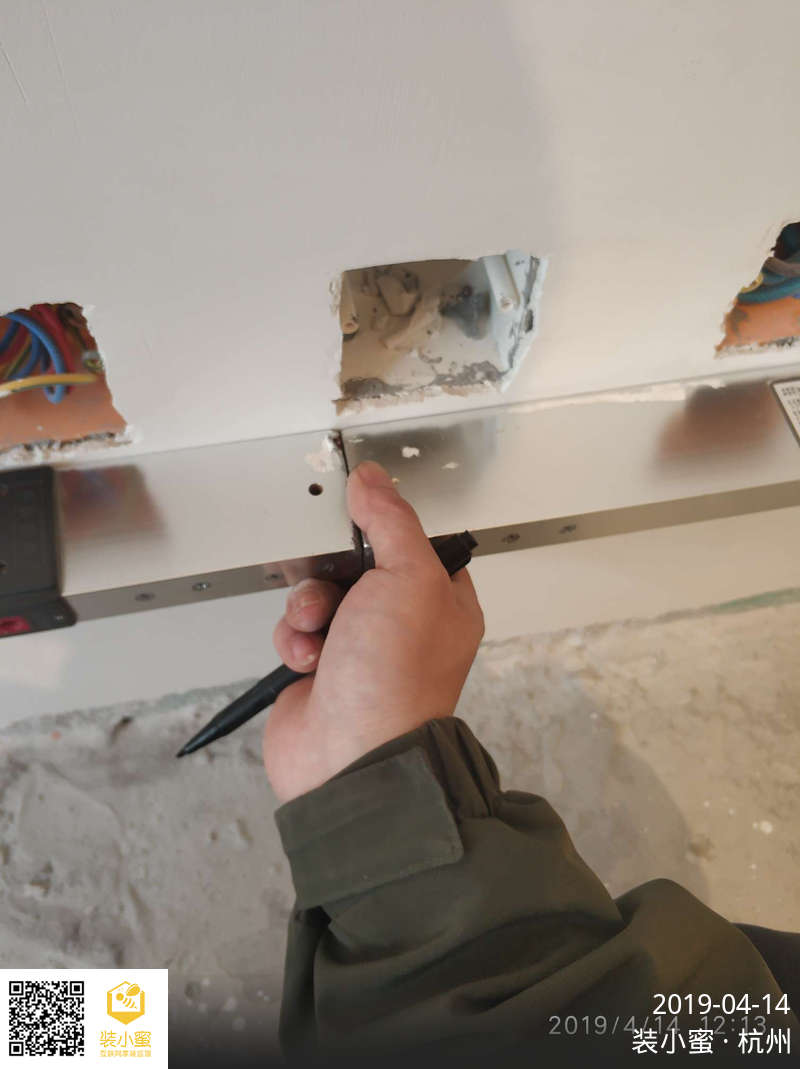

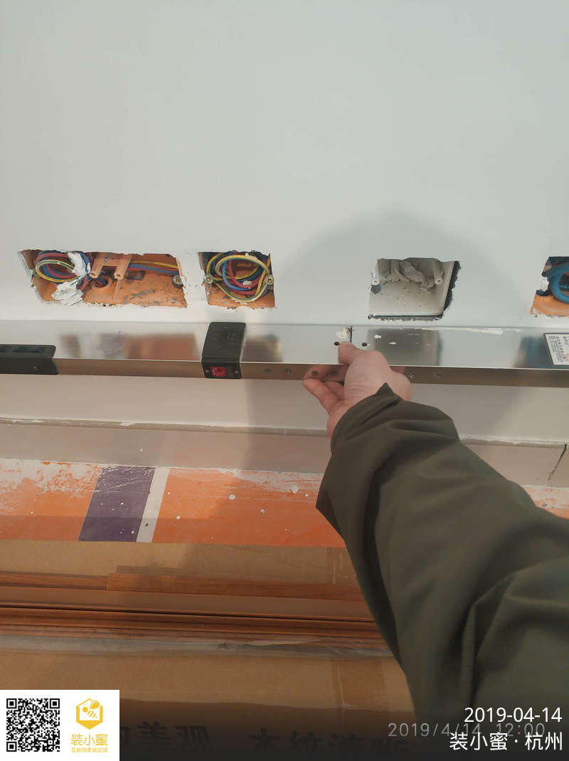

开关插座区域平整度符合要求
