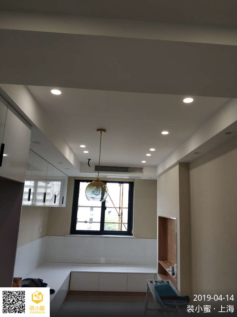

基础施工结束,竣工验收。

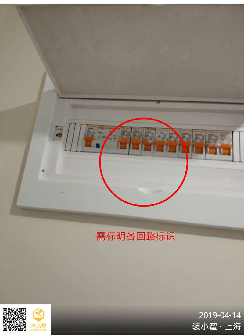

1、强电箱需标明各回路标识。

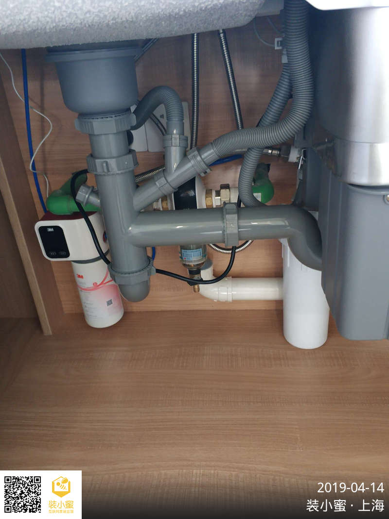

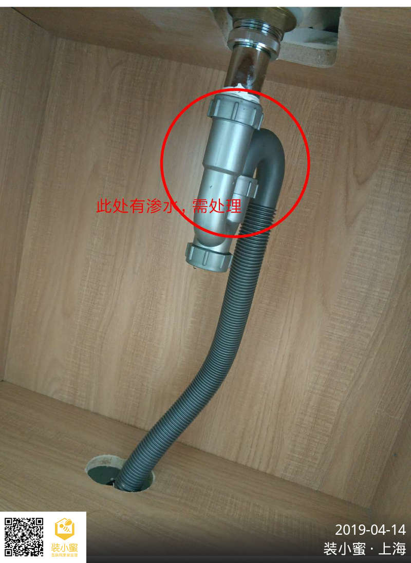

2、卫生间洗面盆去水有渗水,需调整。
3、阳台水槽去水与下水管交接处有渗水,建议下水管疏通是否堵塞。

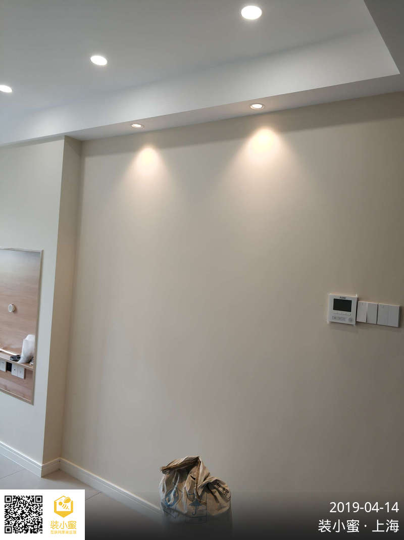

4、客厅简灯部分不通电需调整处理。
5、油烟机不通电需调整处理。
6、厨房厨柜门板部分需调整。
洗衣机去水与下水管交接处需密封胶密封处理

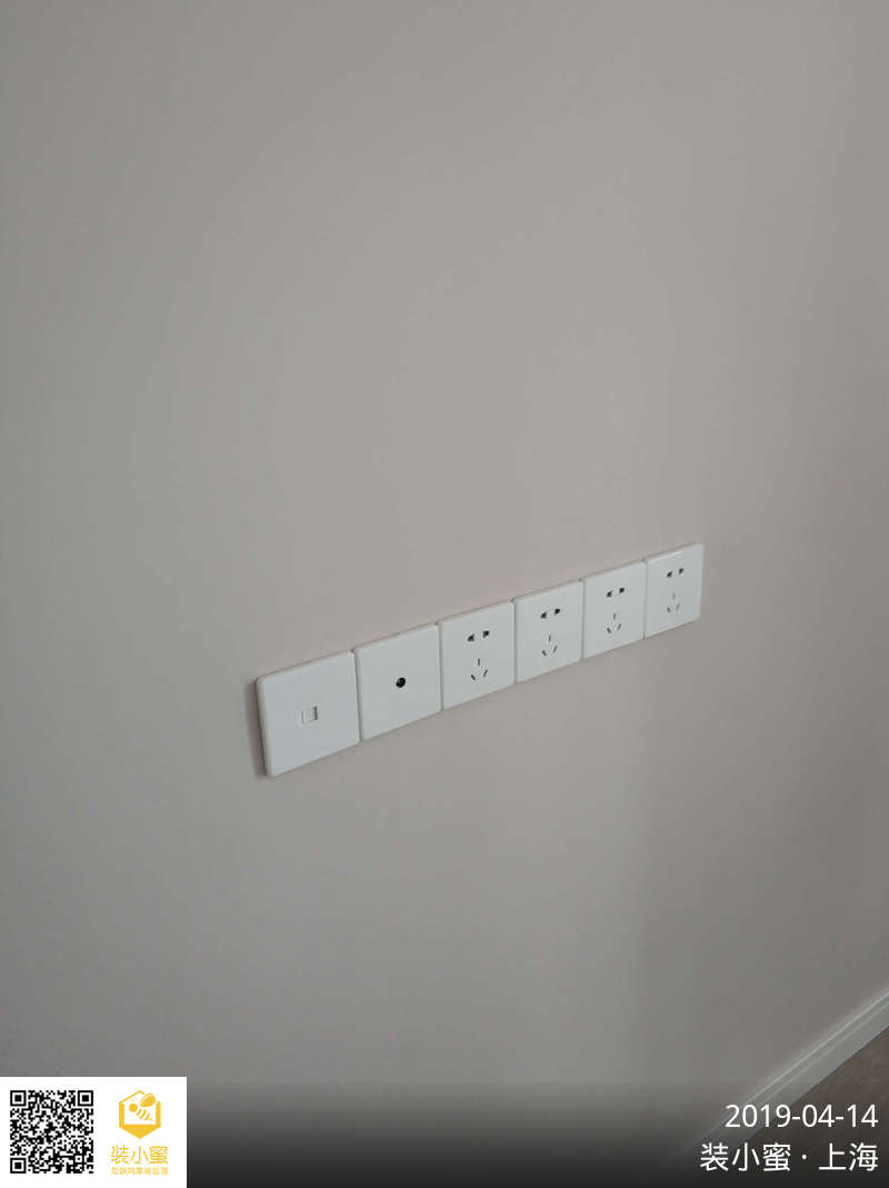

各面板安装牢固、平直
开关面板的操作与控制符合设计要求
灯具安装符合设计要求

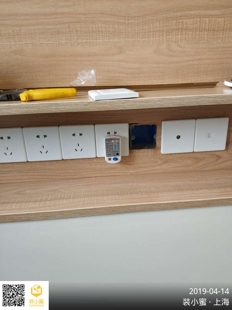

插座面板经通电检测,工作正常

断路器的接线规范牢固
各断路器回路控制正确符合设计要求

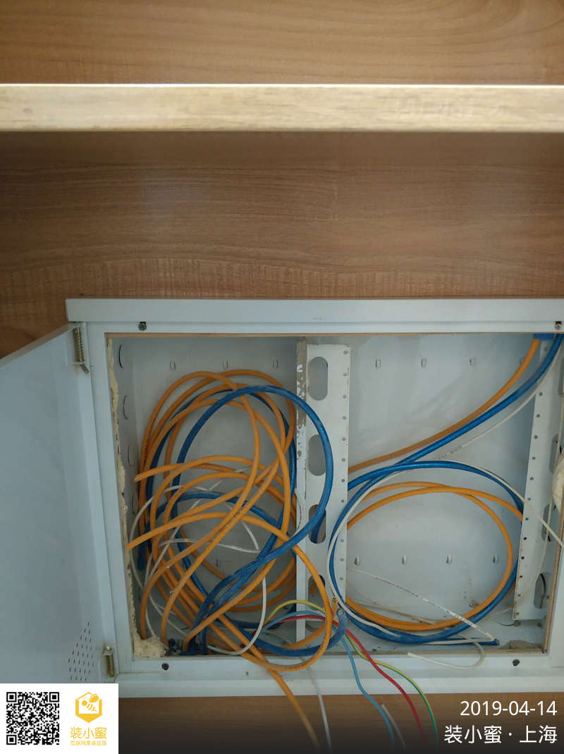

弱电面板的接线已经完成
预留的弱电线编号标识完整

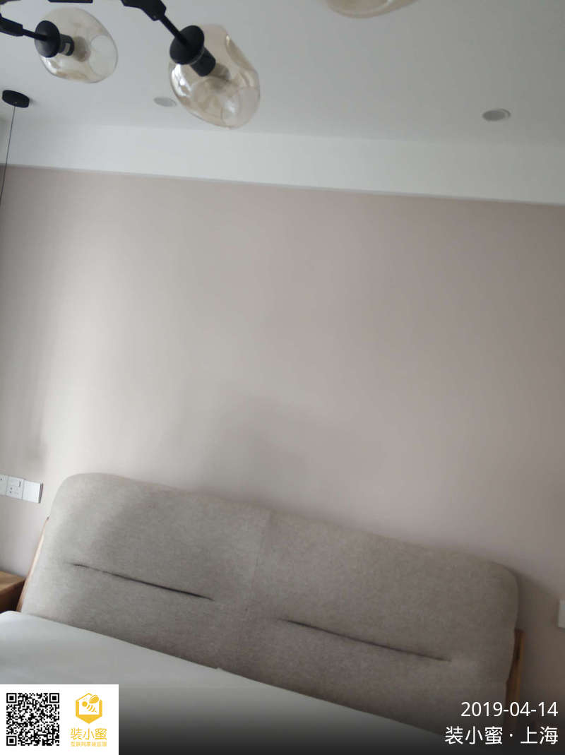

乳胶漆面层,涂刷质量符合要求
乳胶漆面层,手感牢固光滑
乳胶漆面层,表面色泽一致
