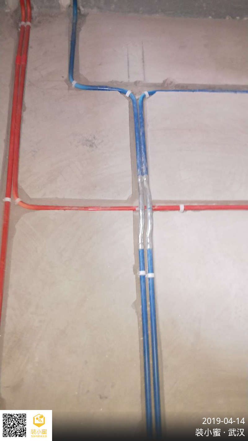

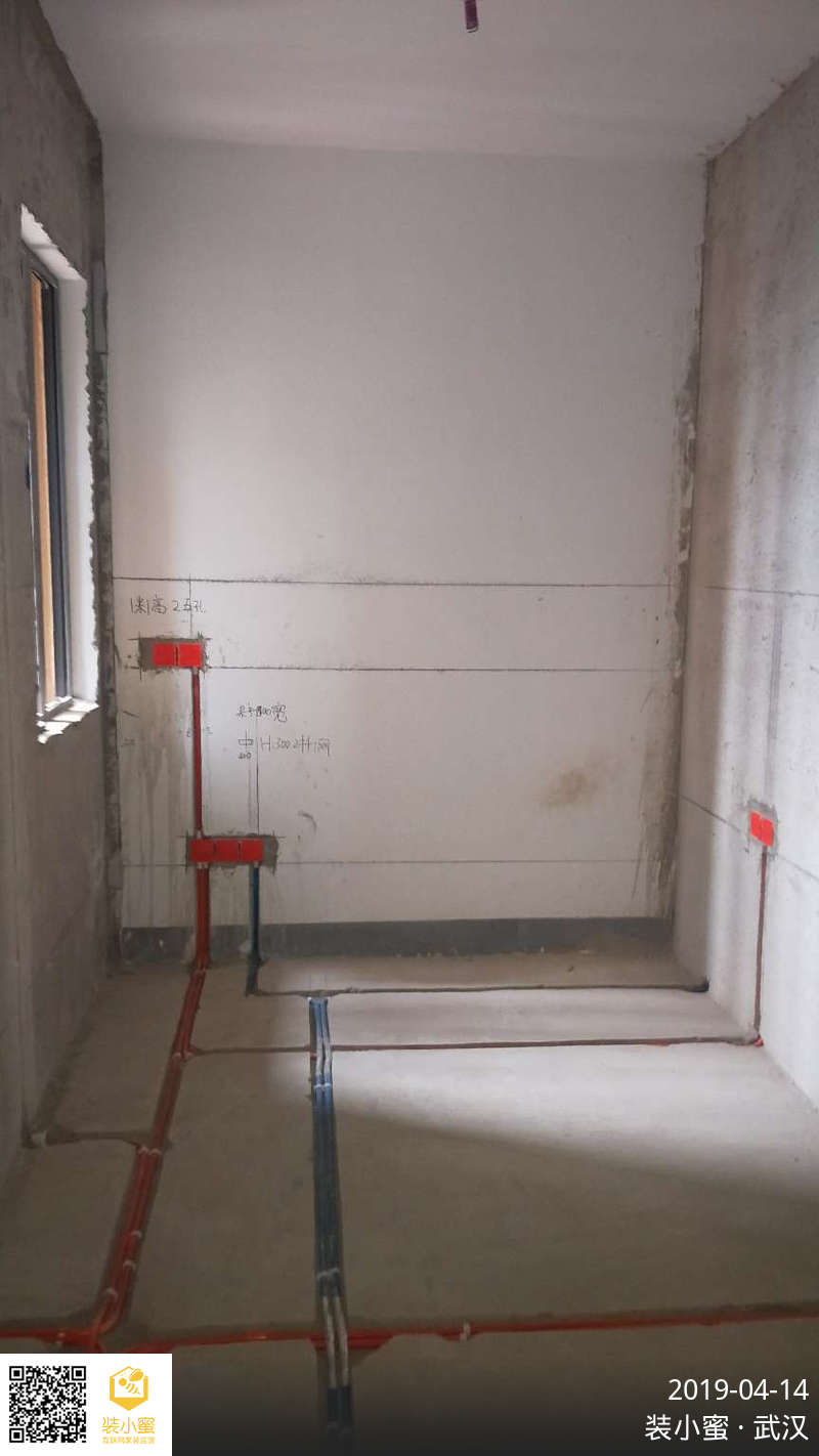

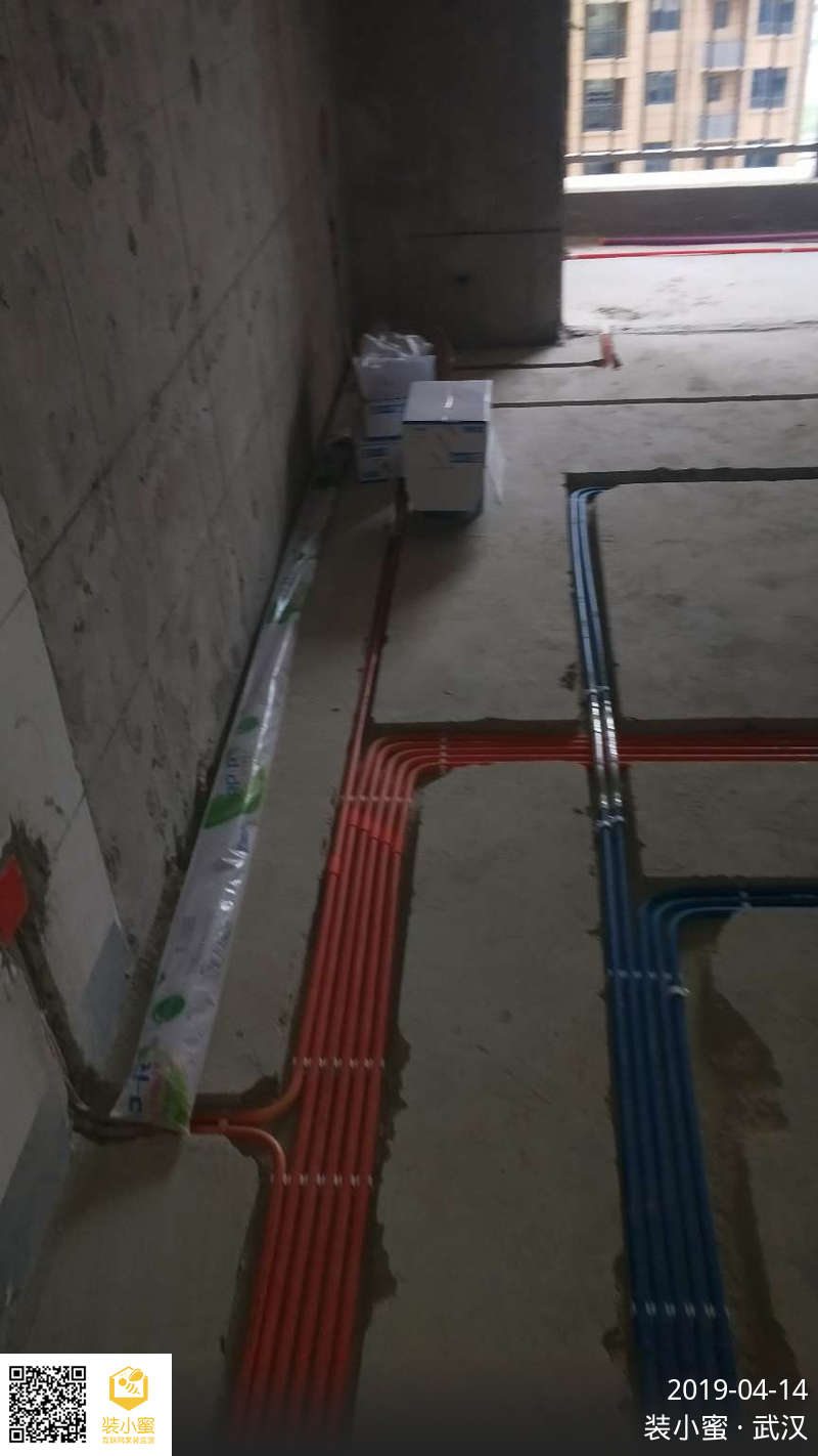

1.前期改造项目已完成,水电施工己完成。

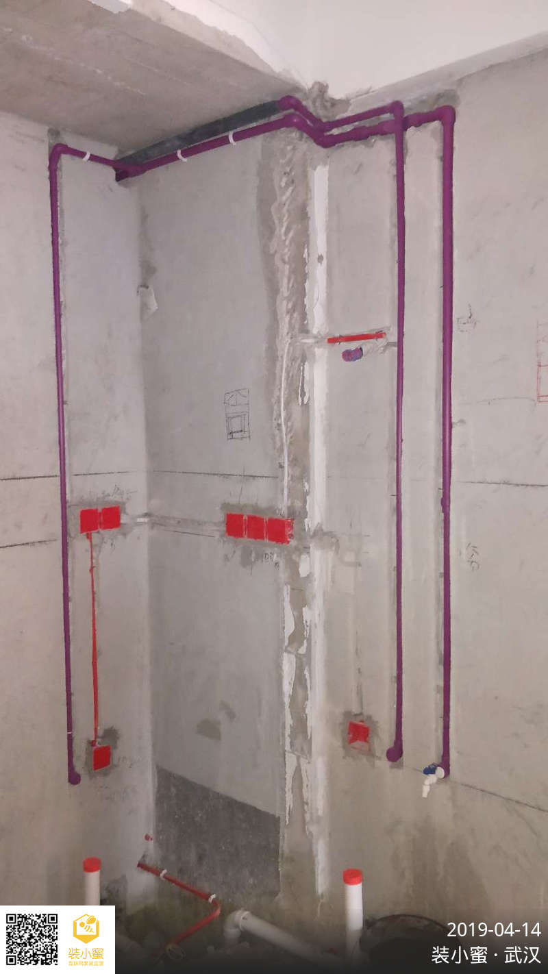

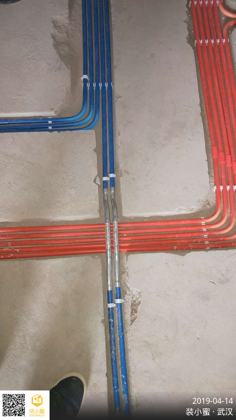

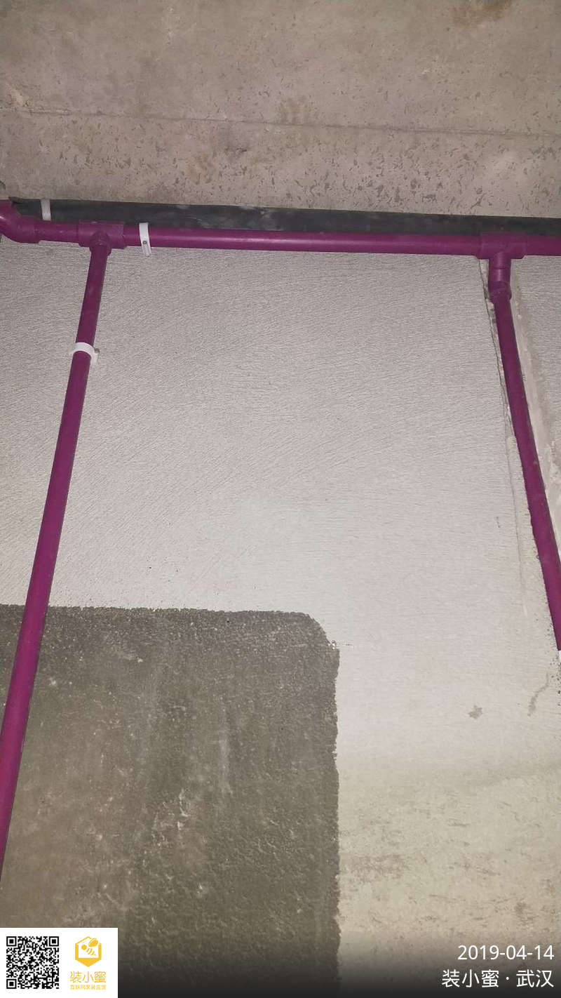

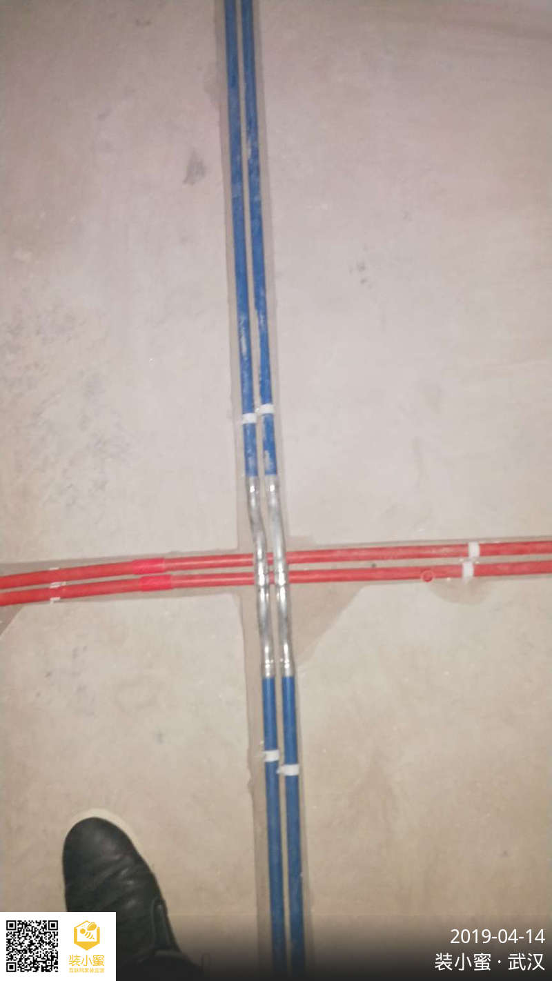

2.水管经日丰专业打压测试,通过验收,已开具质保单。

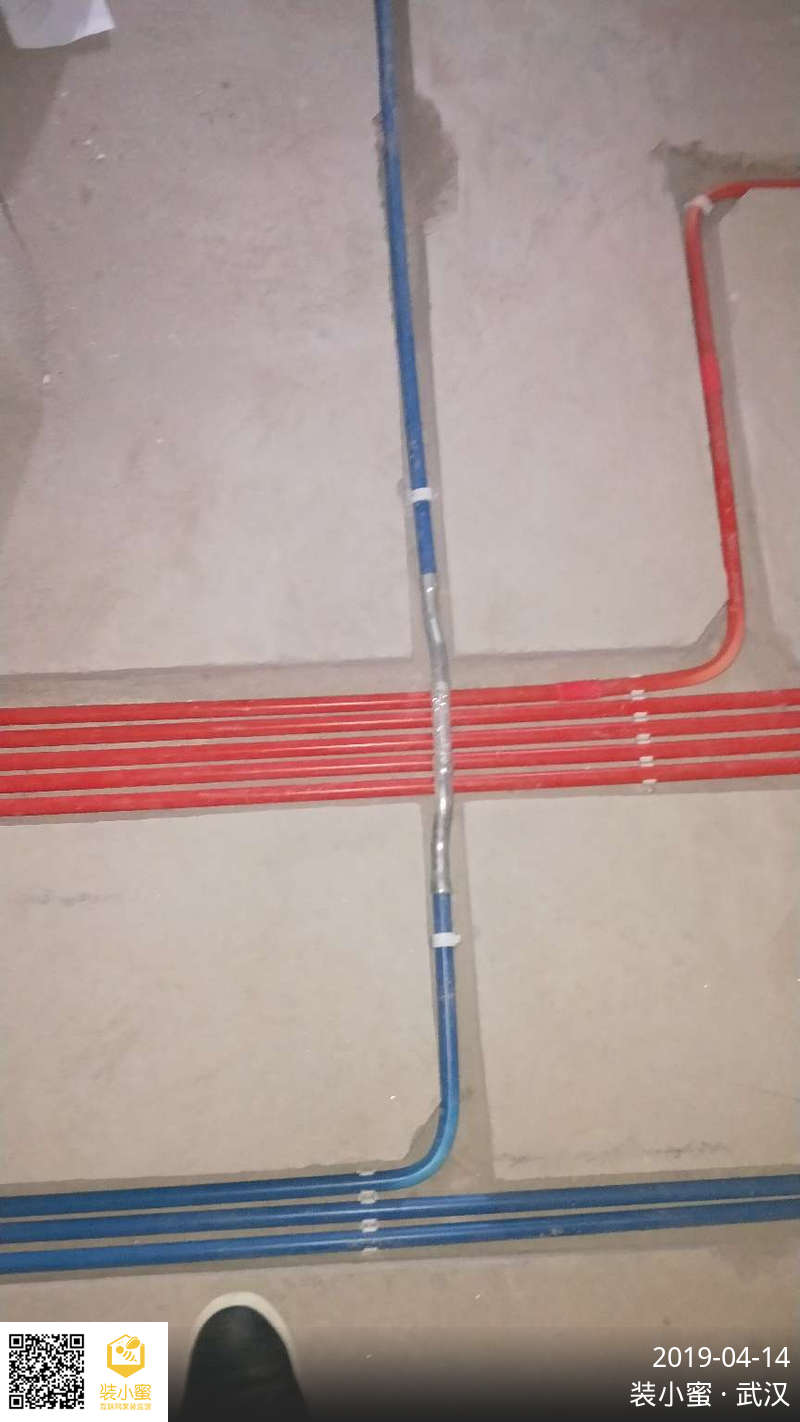

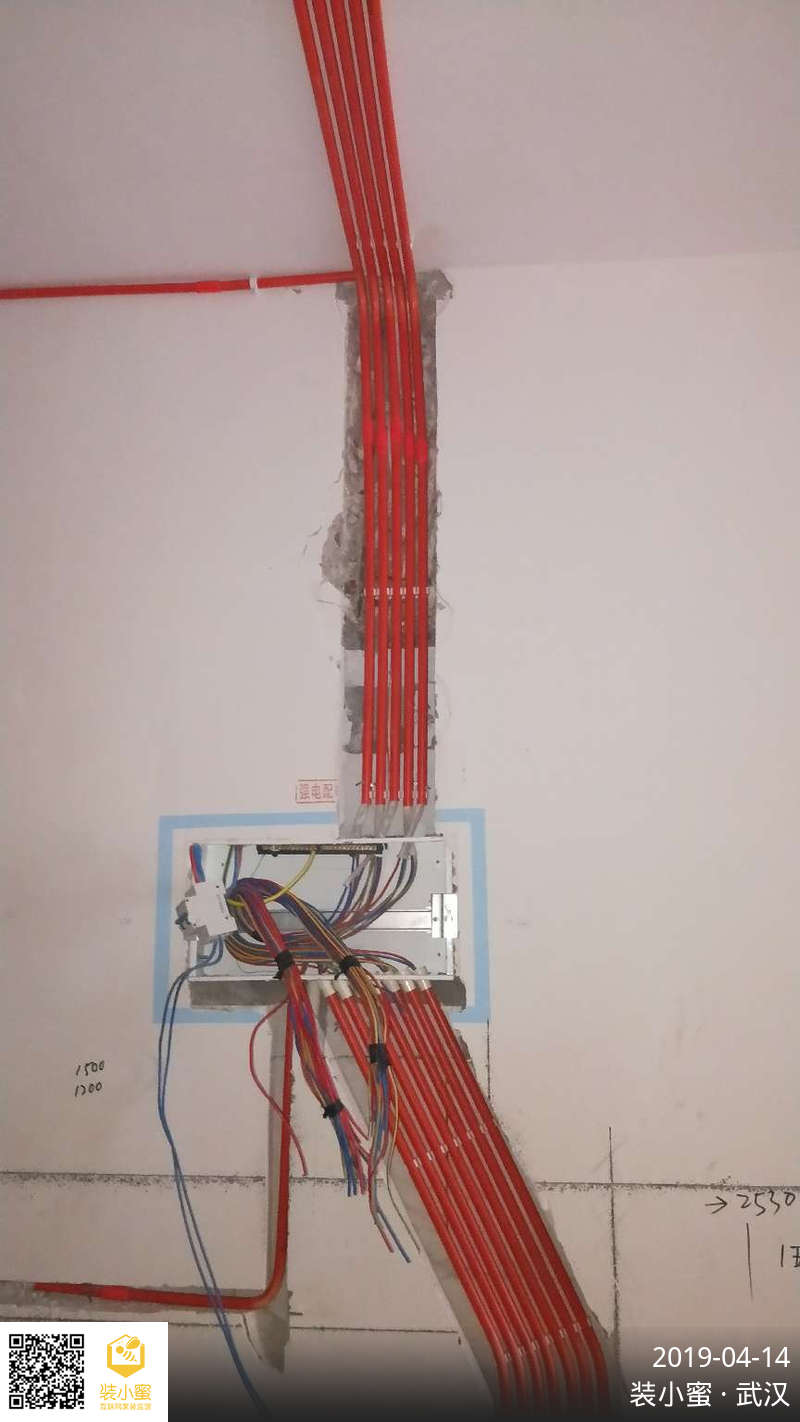

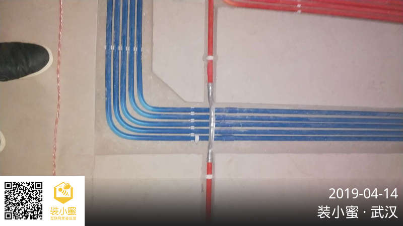

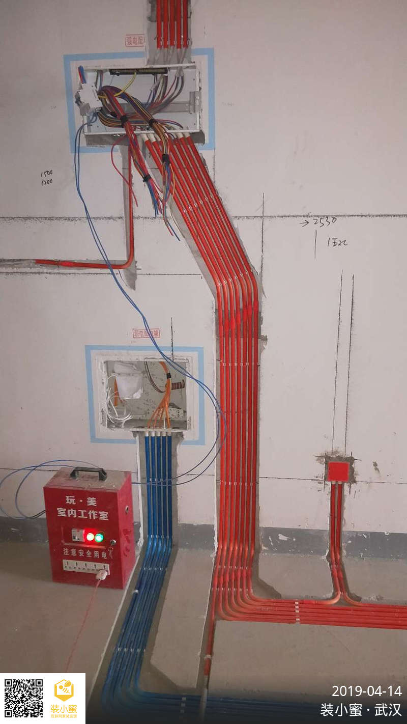

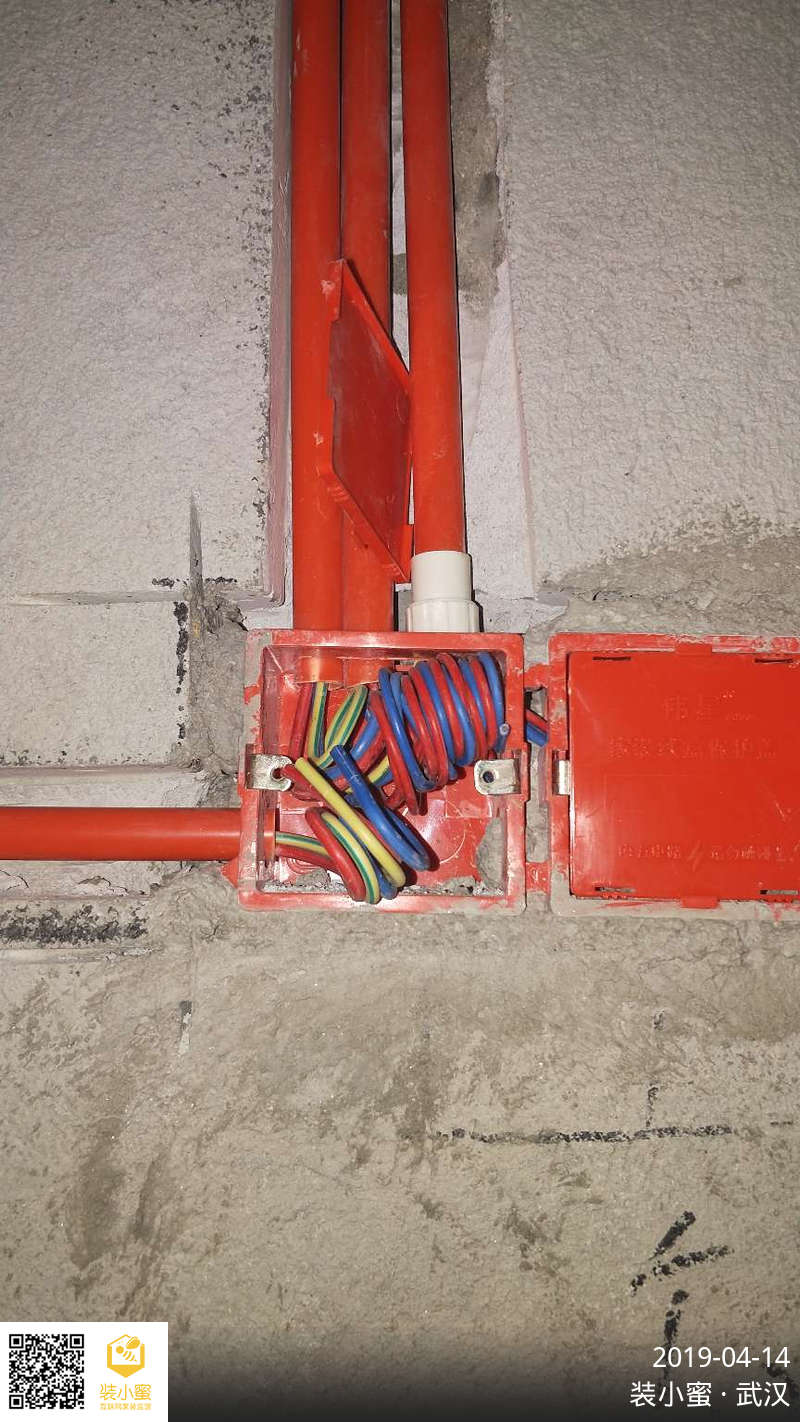

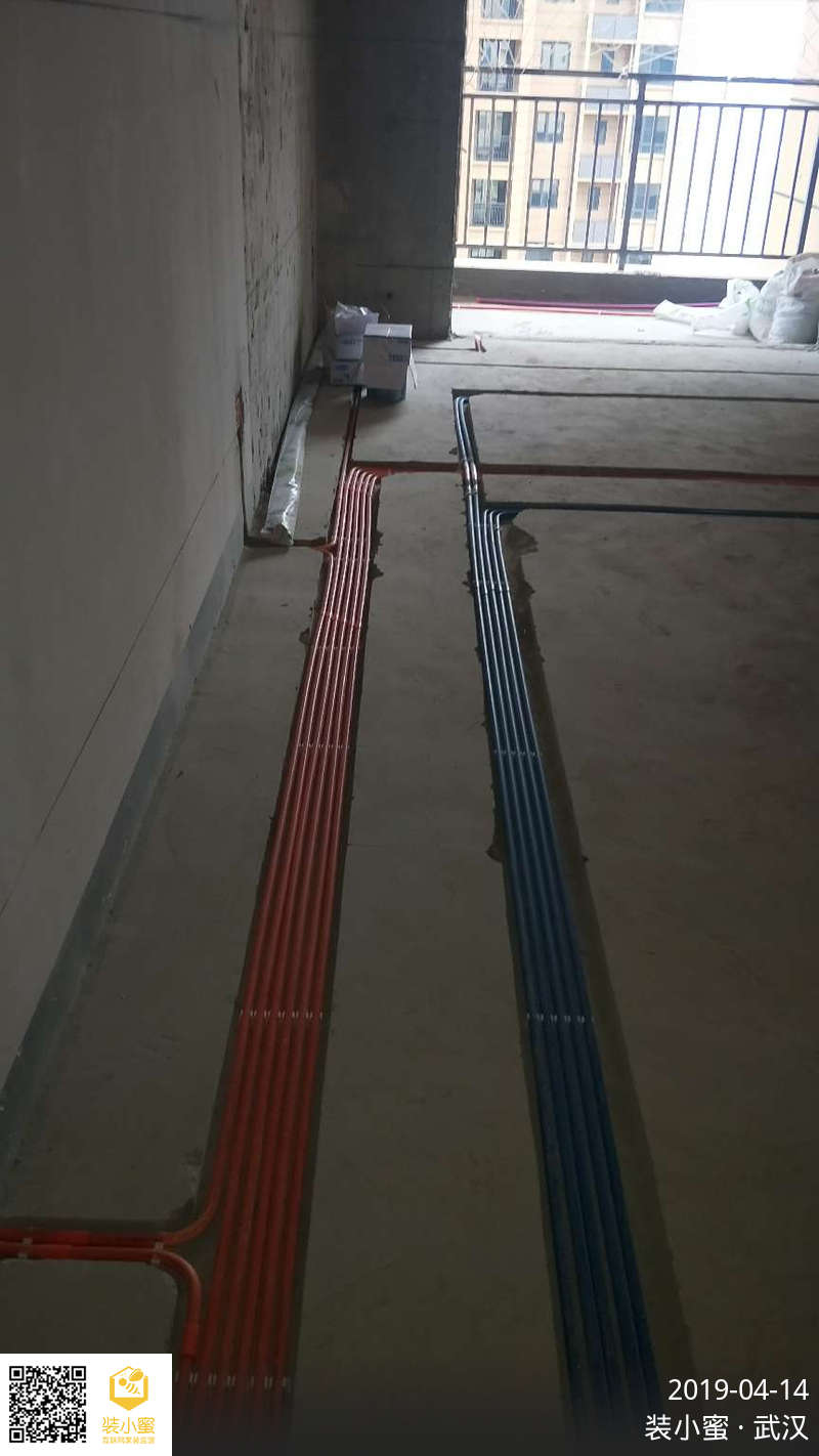

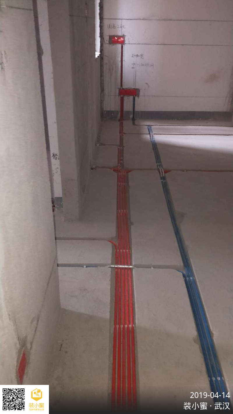

3.全房一共12个回路,四个空调,卫生间,厨房共6个4平方线回路,三个房间,冰箱,客歺厅共6个2.5平方线回路。

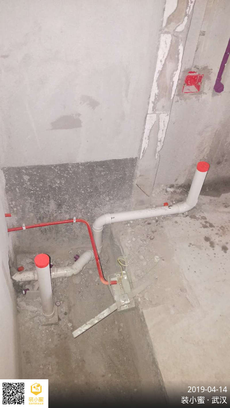

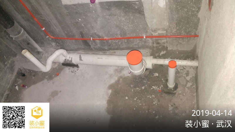

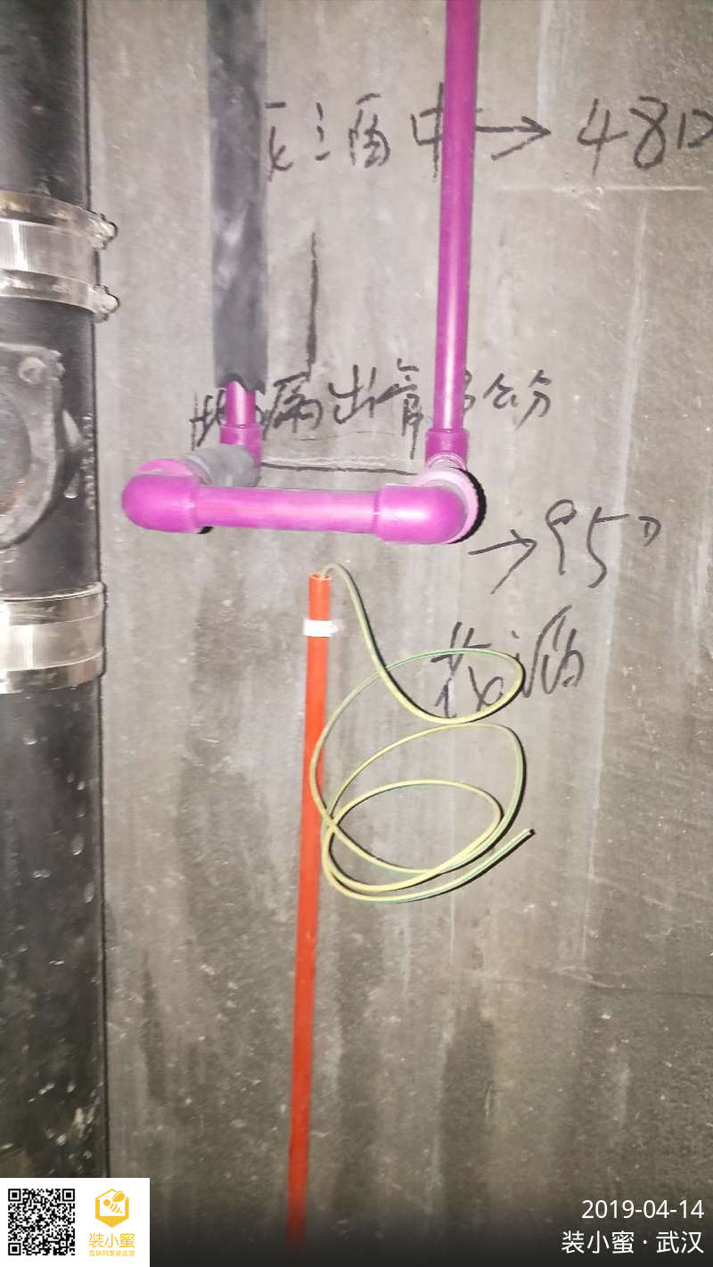

1.卫生间地面增加暗地漏。

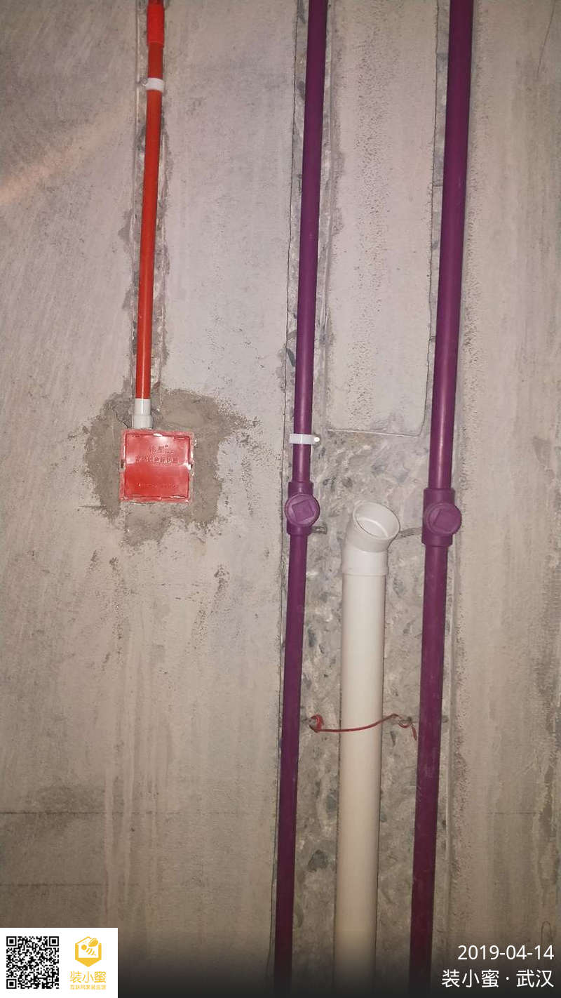

2.厨房和卫生间墙面空鼓,需要进行铲除,重新粉刷。

多管并管,已采用Y型三通连接
下水管道经通水试验,排水畅通
