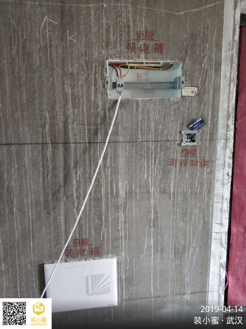

施工进度正常
1.公共卫生间窗户锁止无法关闭,和客户确认,全房窗户计划更换,待更换。
2.原房顶面腻子已铲除,需涂刷界面剂或墙固。

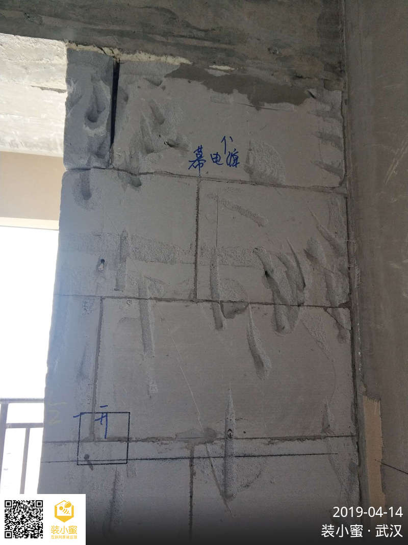

3.墙体拆除,等电位箱裸露,需移位。

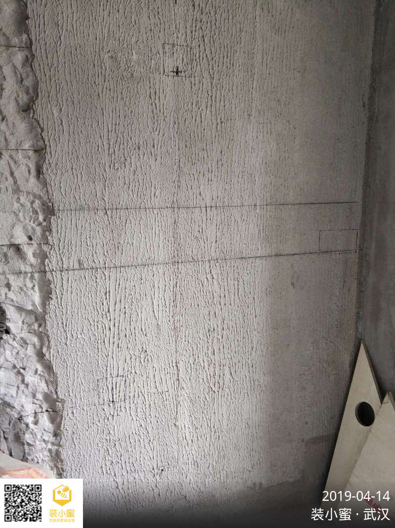

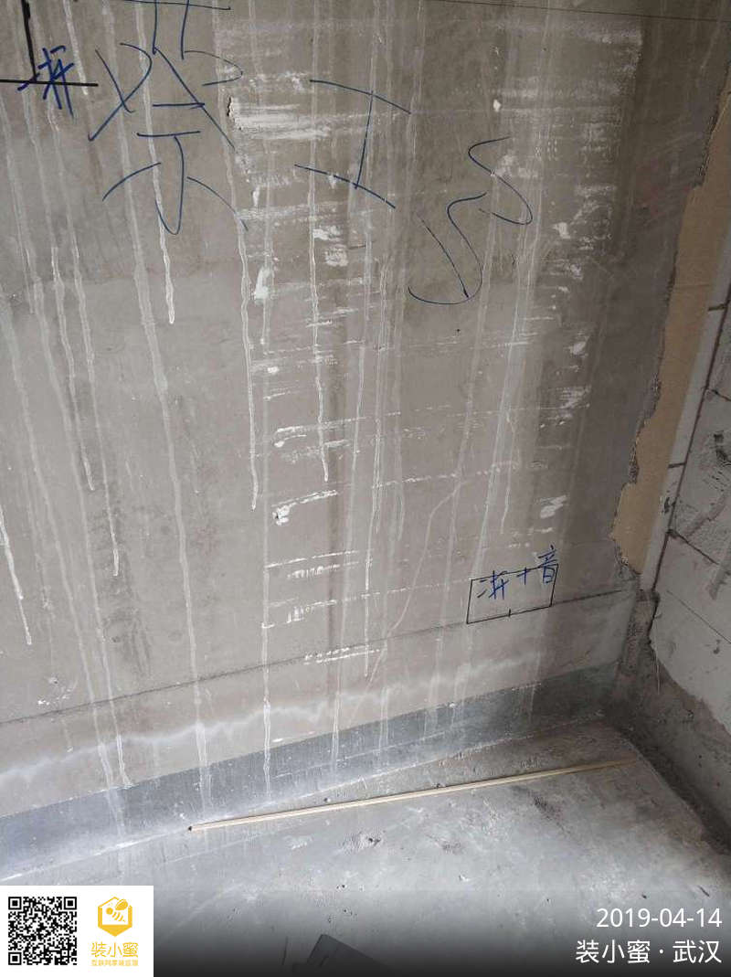

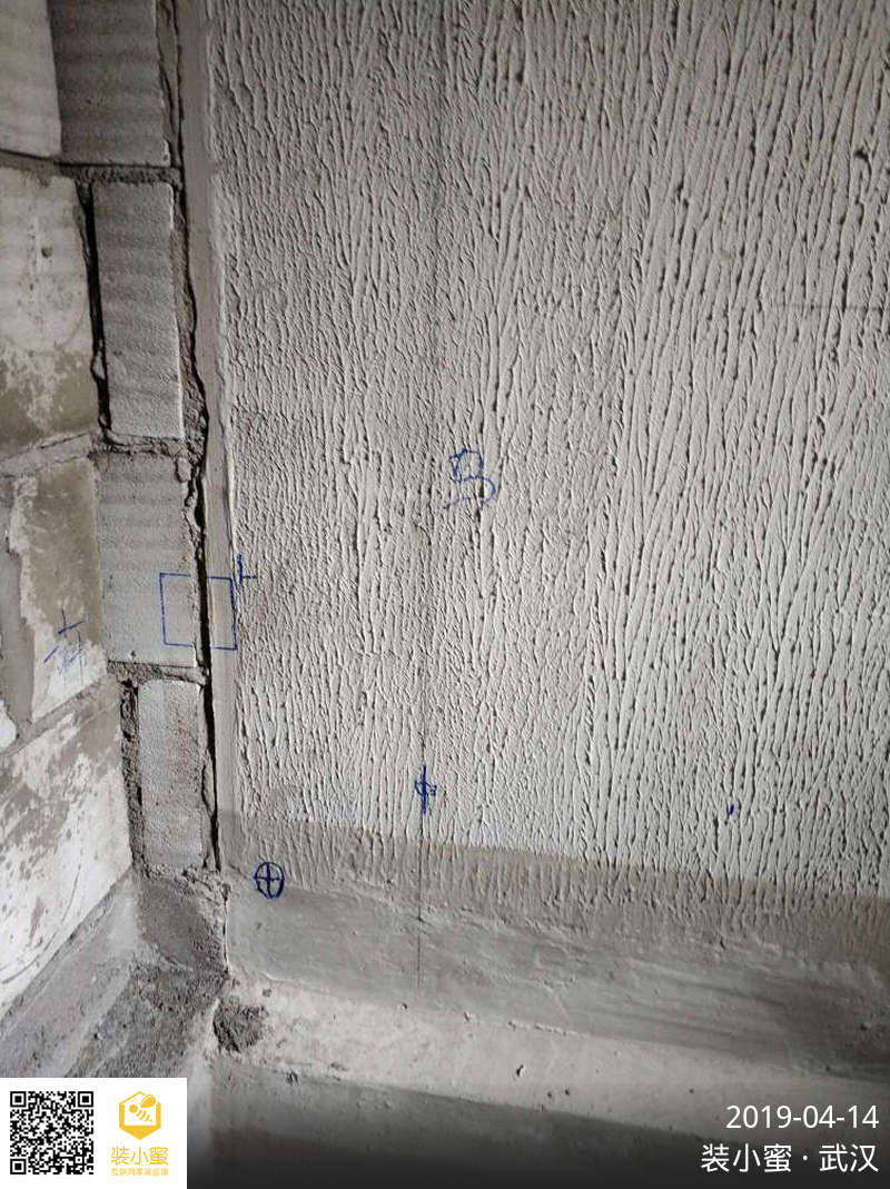

4.厨房、卫生间开发商墙面基层拉毛,同小区出现过掉砖现象,需对基层铲除或涂刷背涂胶处理。
5.强弱电箱偏小,需更换。

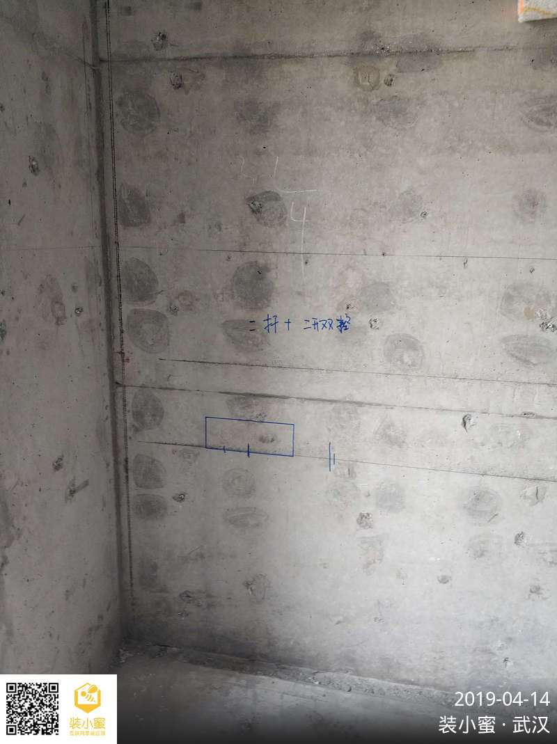

电箱、底盒与线锁扣连接,冷水管6分管,热水管4分管,全房水管走顶面,吊顶内的水管包保温管,间距800mm吊卡固定,转角两端20公分内吊卡固定。冷热水管不得同槽;厨卫线管走顶面,冷热水管不同槽,排水管斜三通工艺。厨房插座、卫生间插座,各空调插座单独4平方回路。冰箱插座单独2.5平方回路。卫生间等电位装置要与混水阀连接;电线管用线卡固定,间距80公分内;电线管拐弯处不能皱褶;强弱电不能同底盒同管电管与水管不得同槽;新增电器开关插座与燃气口间距大于300mm;水管和排烟管距离大于100mm,强弱电相距30公分,交又处屏蔽处理,单管穿线不超过4根。墙面尽量不开横槽,开槽长度不能超过1米。

水平标准线已弹,水平检测正确
开关高度及定位线已弹,高度检测正确
插座高度及定位线已弹,高度检测正确

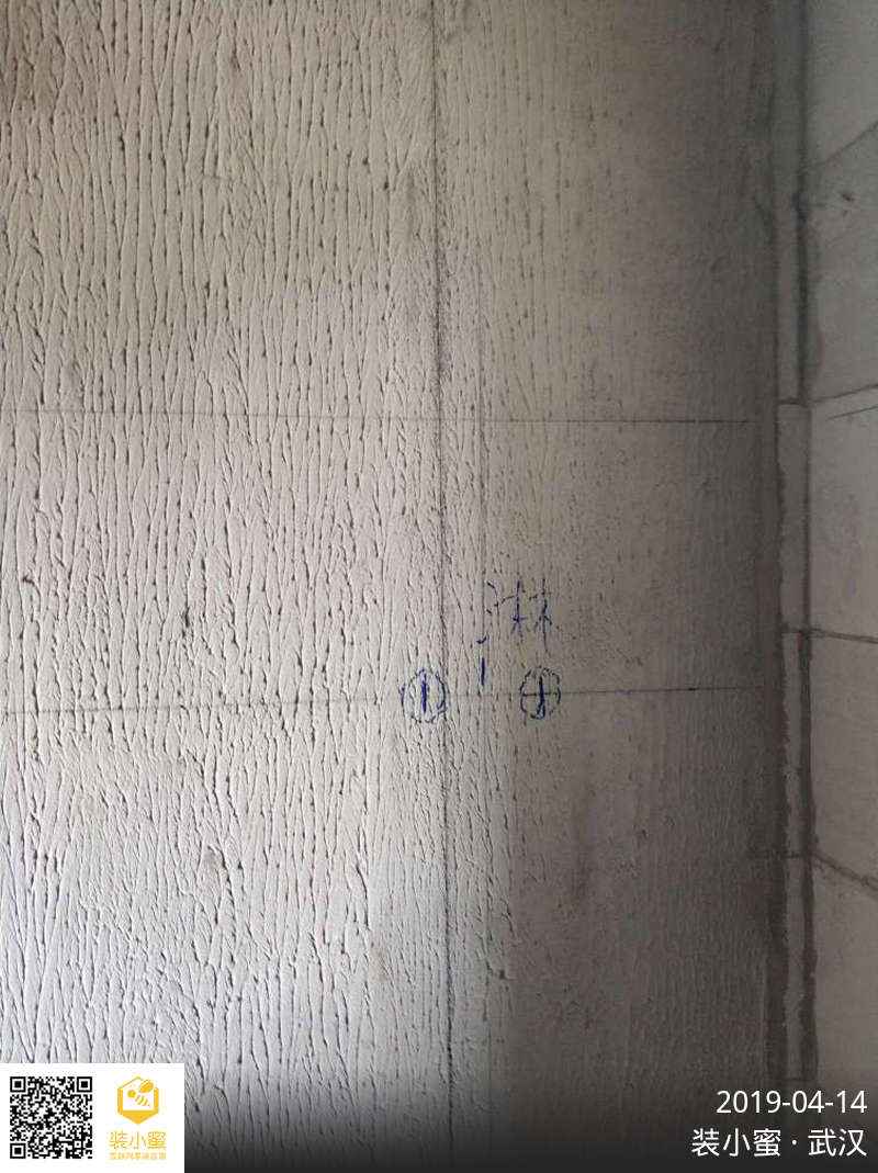

给水点位置与水管安装方案确定,可以实施
排水点位置及施工方案确定,可以实施

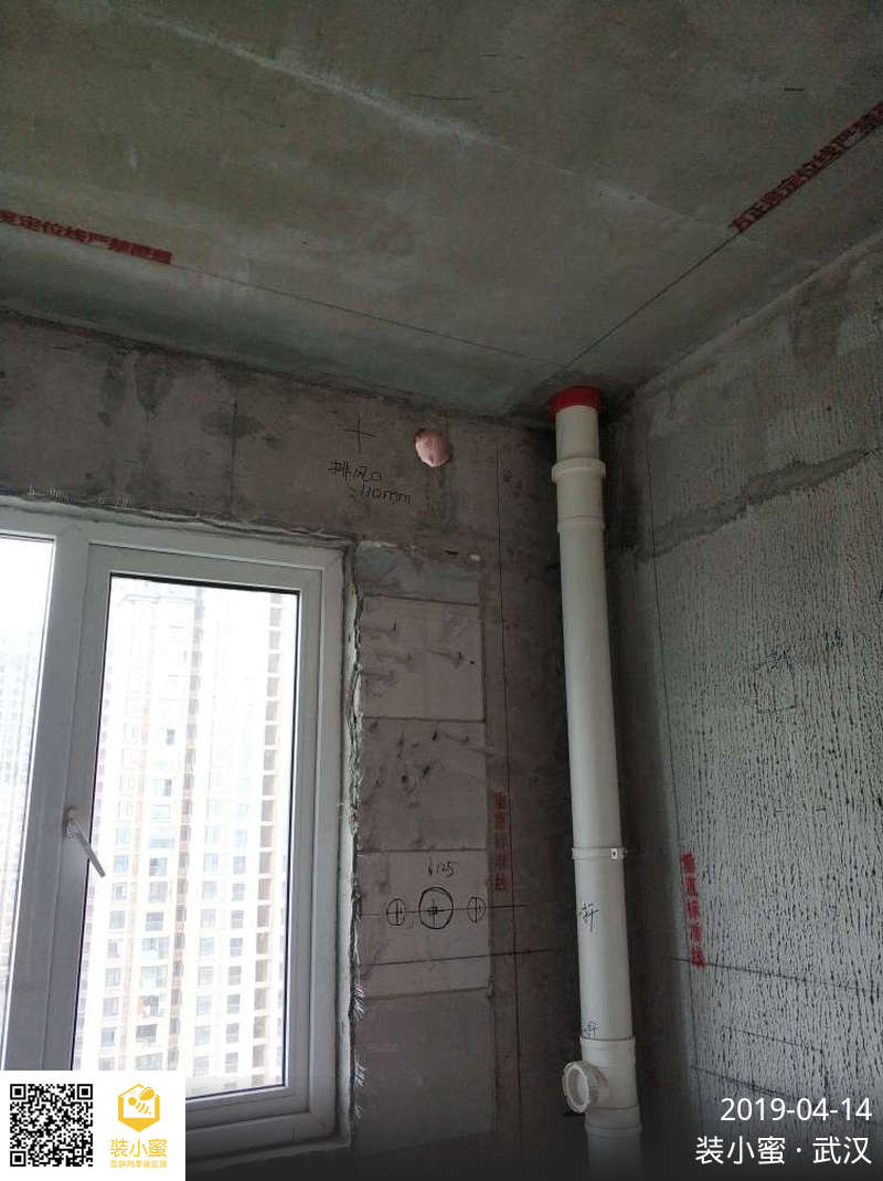

油烟机排烟管的位置已明确,可以实施
燃气热水器及排烟管位置已明确,可以实施
