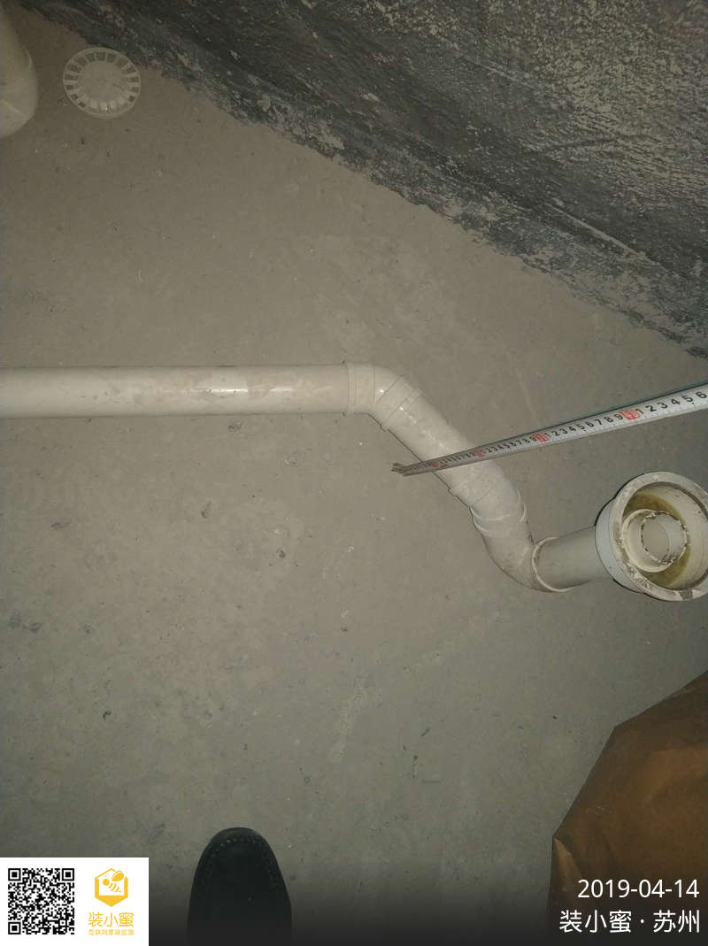

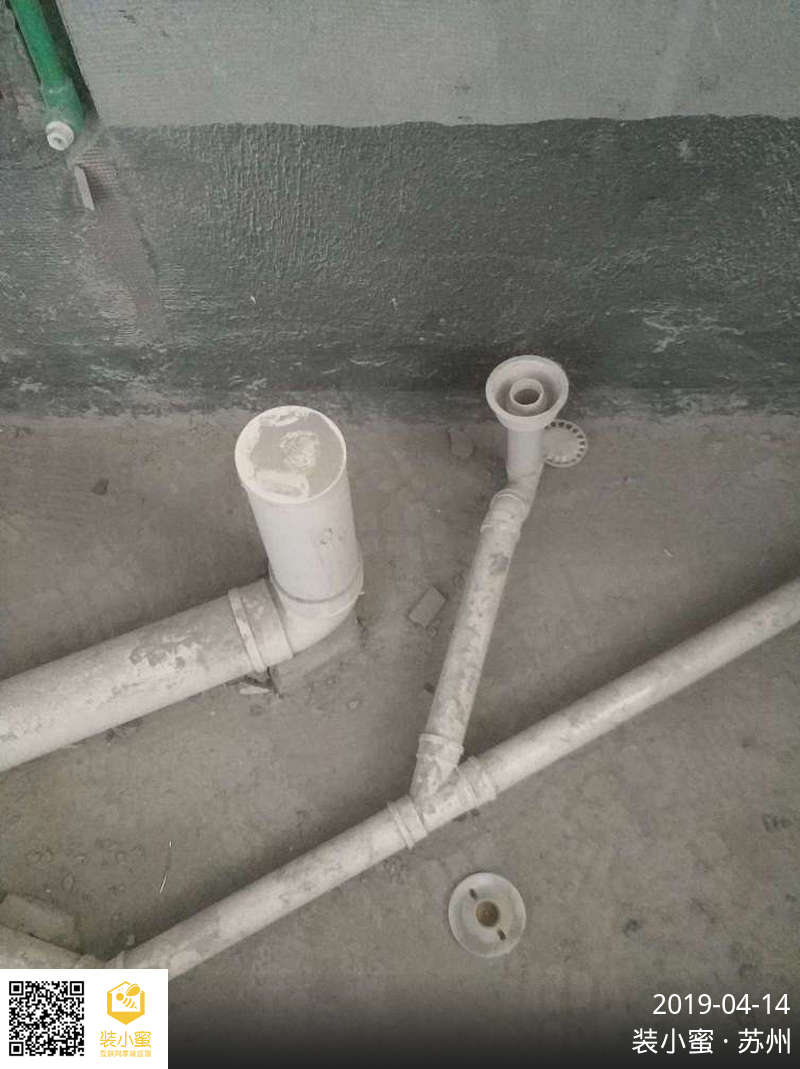

1,厨房排水管道高度不符合后期使用要求,需要降低。

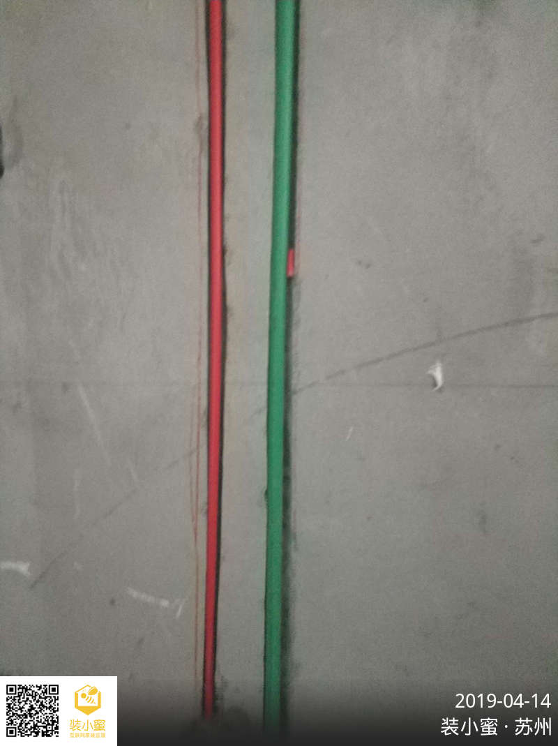

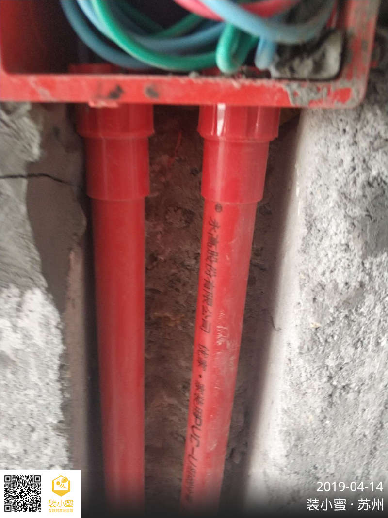

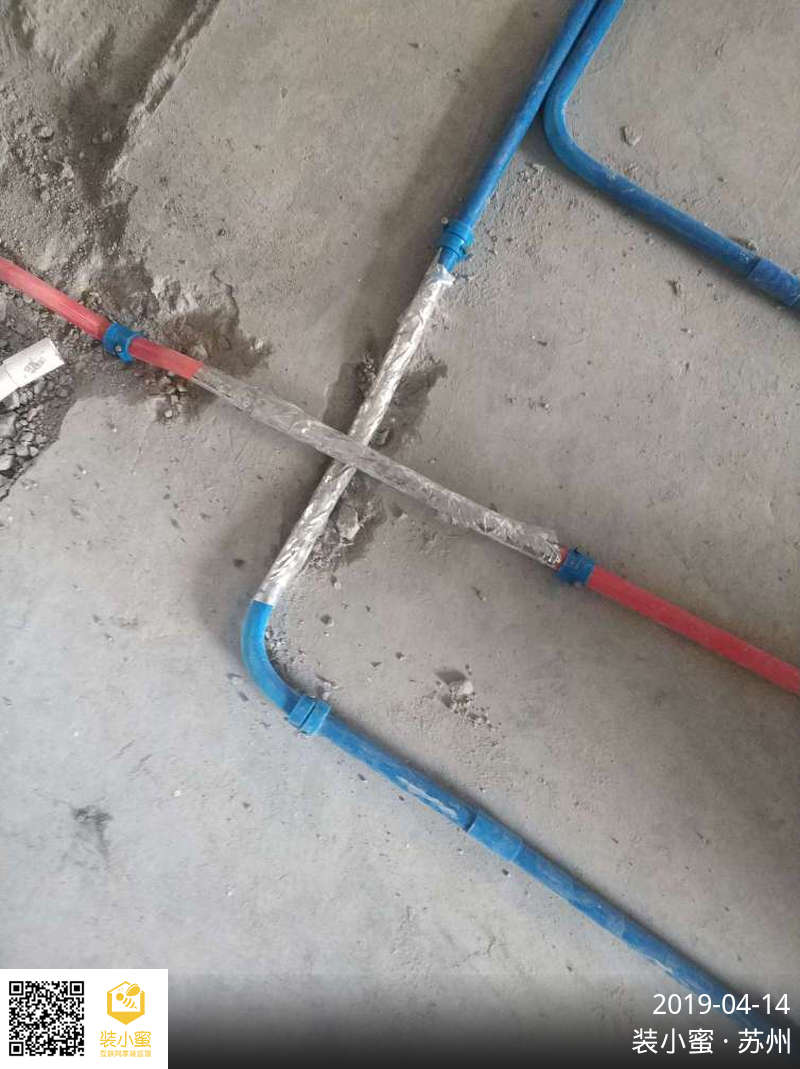

2,强弱电管交叉个别处未进行屏蔽处理,
3,墙槽内局部管道固定不牢固有松动现象,建议加固处理。

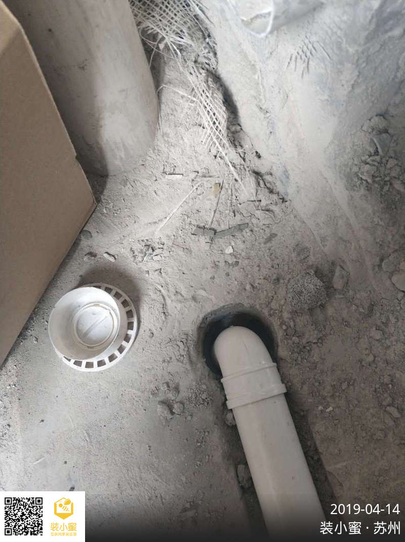

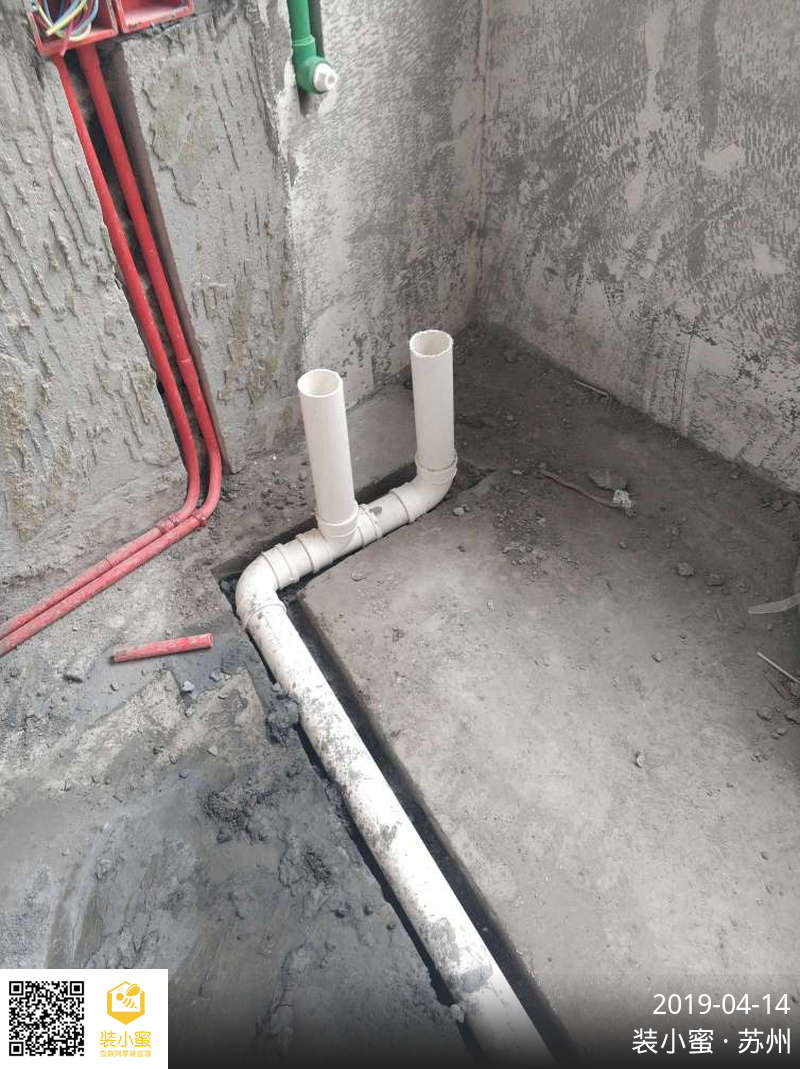

4,卫生间排水管道出地面高度偏低,需要加高处理。

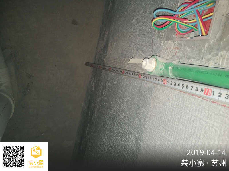

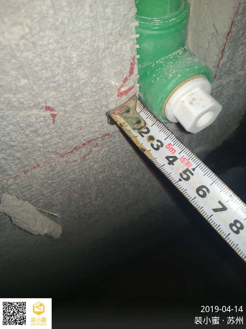

5,墙槽内个别水管凸出墙面,需要墙槽加深。

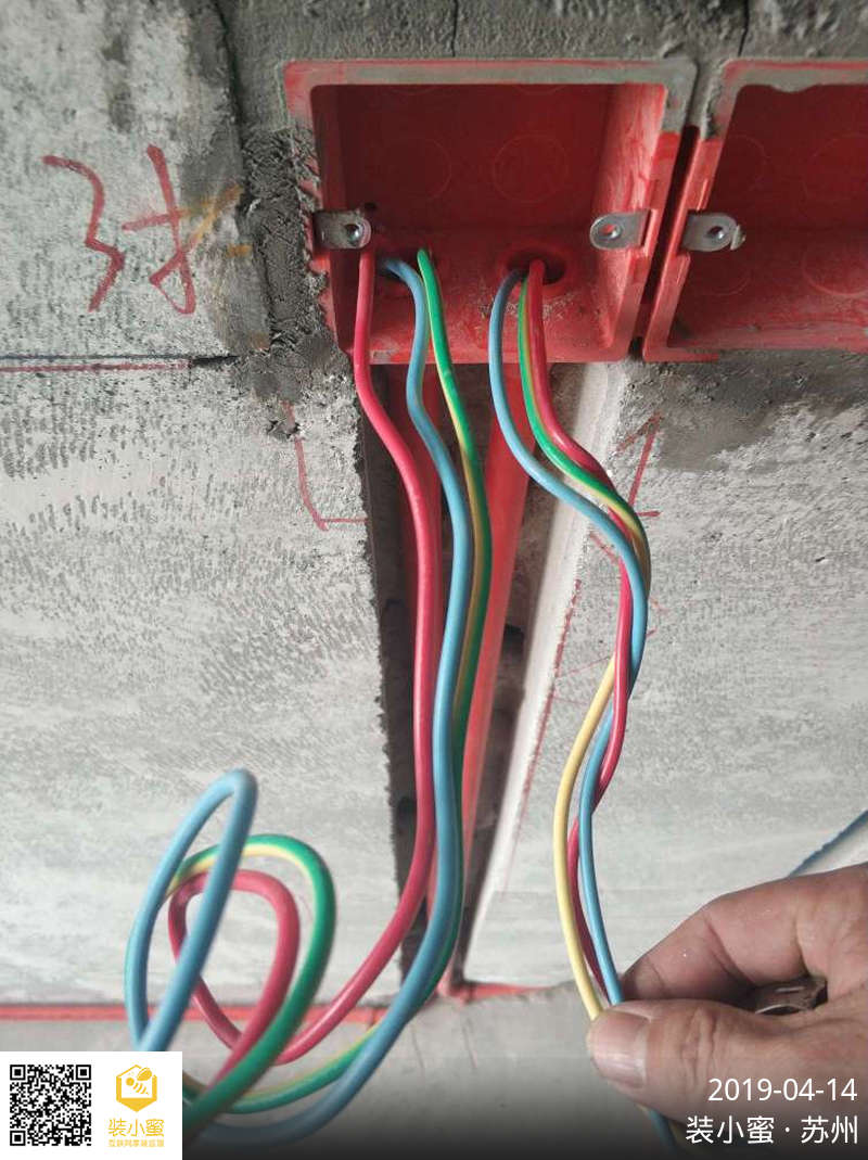

6,卫生间浴霸电线管内穿入电线数量超出规范要求,建议分管排部。

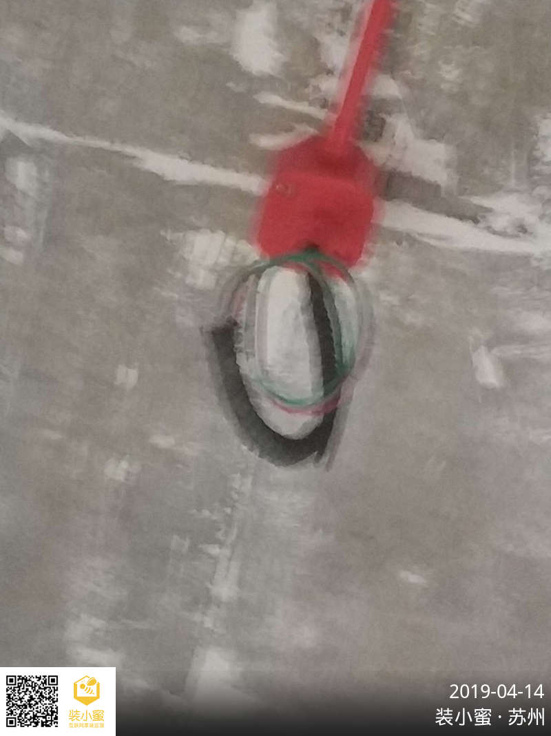

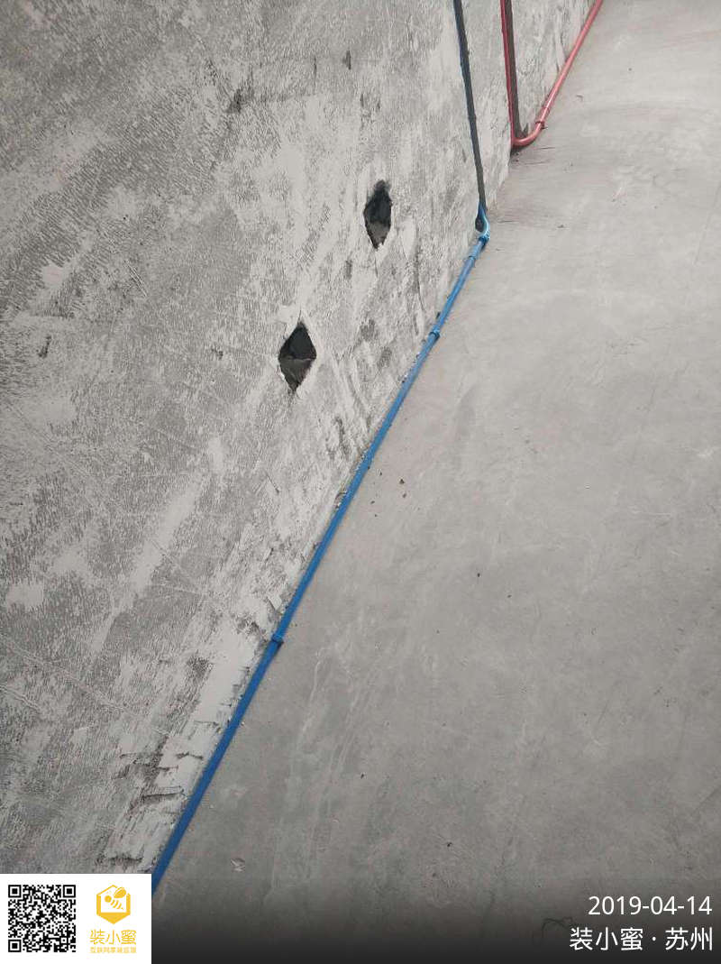

8,所有过墙孔没有填实,需使用发泡剂填充。

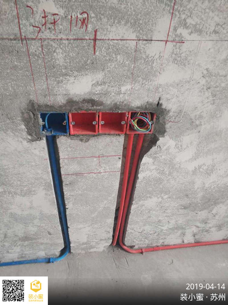

开关高度及定位线已弹,高度检测正确
开关高度及定位线已弹,高度检测正确

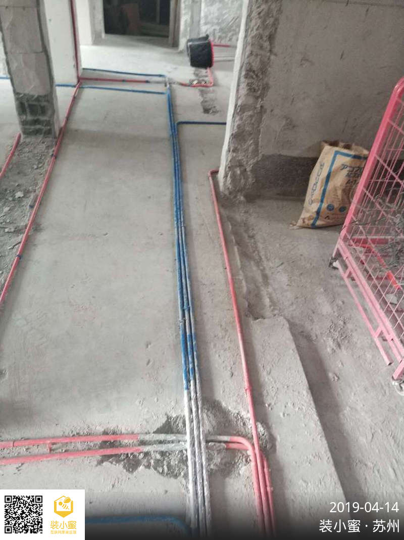

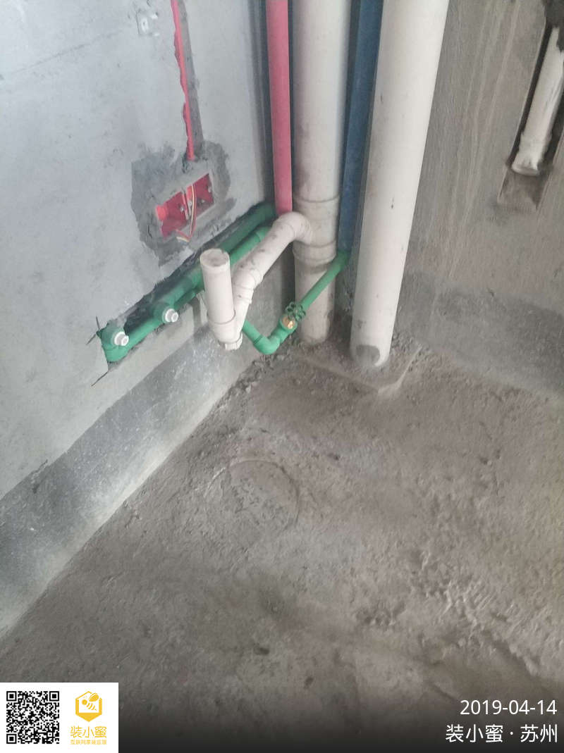

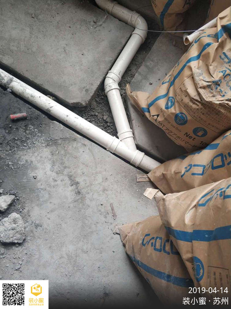

多管并管,已采用Y型三通连接
下水管道经通水试验,排水畅通

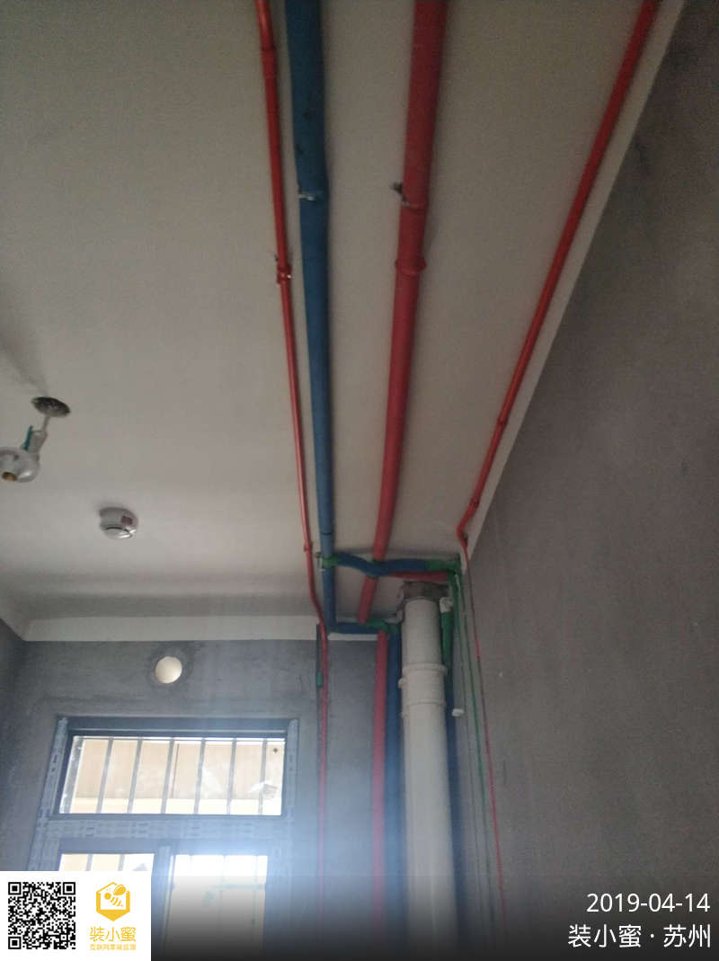

厨房排水管安装符合要求
