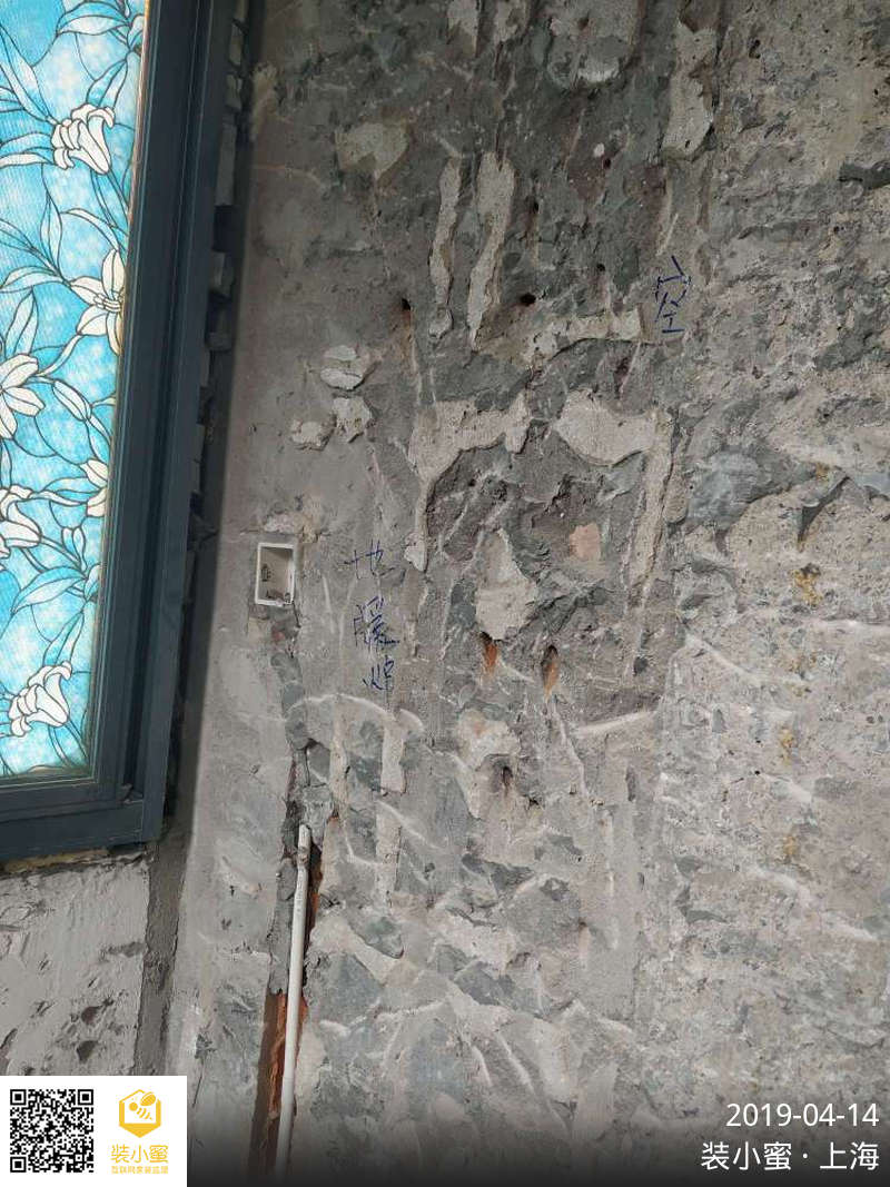

1.阳台下水管被破坏,建议更换

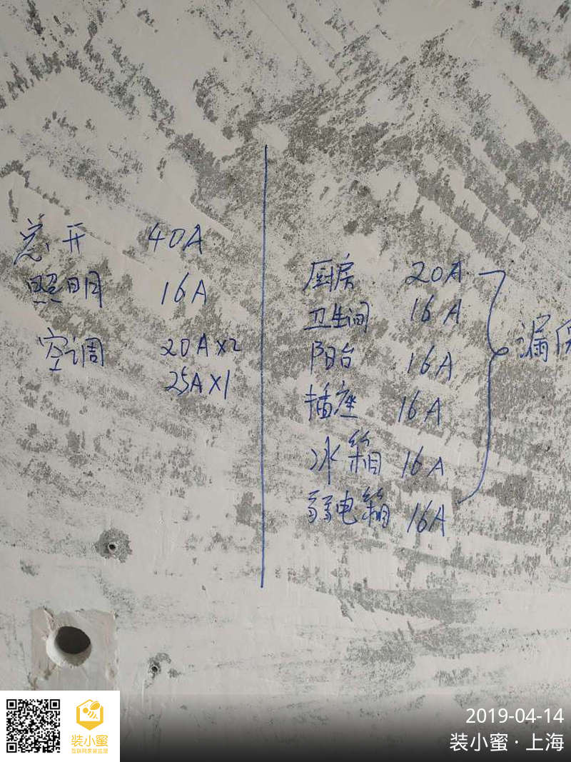

1.电箱配置10平方配40A,6平方配32A,4平方配20-25A,2.5平方配16-20A,1.5平方配10A.双进双出,分路漏保,开关要与线径匹配,开关不宜过大。(可叁考装小蜜电箱常规设计)

强电箱回路配置图已经交待
